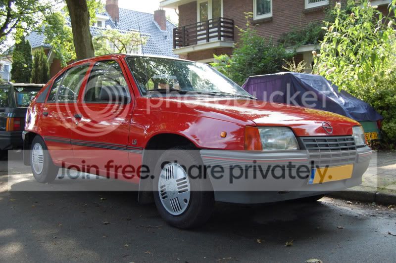

In een ander derde van mijn wagenpark (ofwel mijn Opel Kadett) zit een erg mooi lichtgrijs stoffen interieur. Het is een combinatie van synthetische stof en wol. Vanweg z'n lichte kleur zitten daar dus allemaal vlekken in, die je alleen bij bepaald licht ziet. Nu vroeg ik mij af, heeft een van jullie ervaring met een goede 'droog' bekledingsreiniger? Omdat het gedeeltelijk wol is wil ik ook niet te veel aan boenen, want dan gaat de stof natuurlijk pillen.
Kadett:

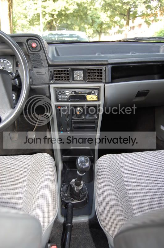

en waar het om gaat, het interieur:
Op de foto is het niet duidelijk te zien, maar eens met Mark: een extractor doet wonderen! En je zal versteld staan hoeveel vuil er in de bekleding en vloerbedekking zit, zeker na een jaar of 20 (y)
