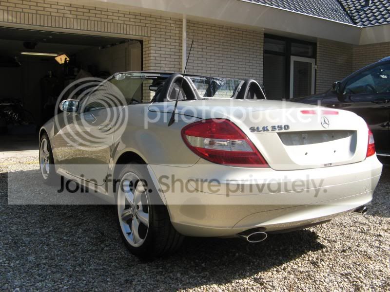

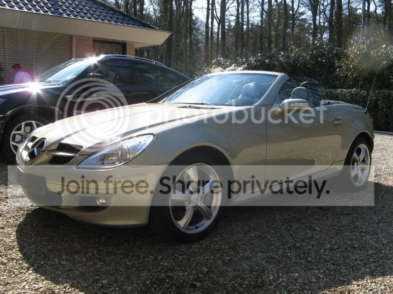

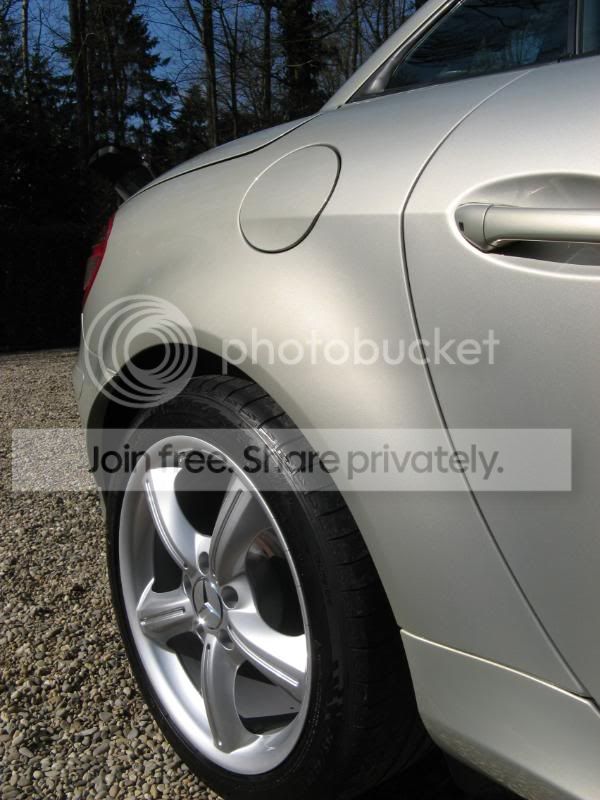

Even wat anders, toch leuk om te zien hoe een goede bescherming een auto mooi schoon kan houden. Nadat m'n vaders Avensis meer dan een maand niet gewassen was (verhuizen etc) vlak voor vertrek even gewassen, gewaxt met DJ Banana Armour en wat Rain-X op de zijruiten. Na dik 900 km (niet geheel droge) weg naar Solden ziet hij er dan nog best netjes uit:
Ziet er mooi uit.

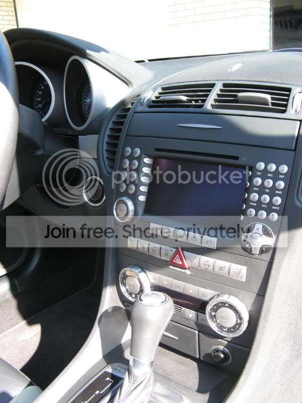

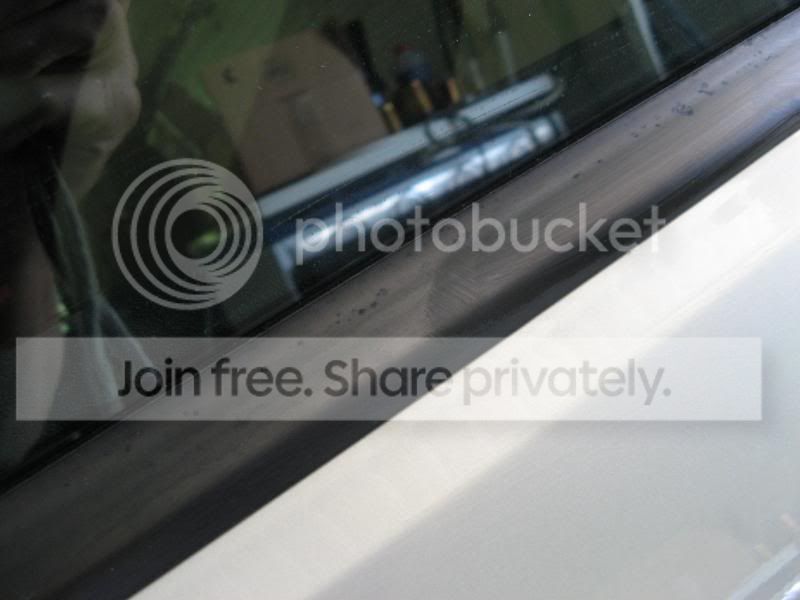

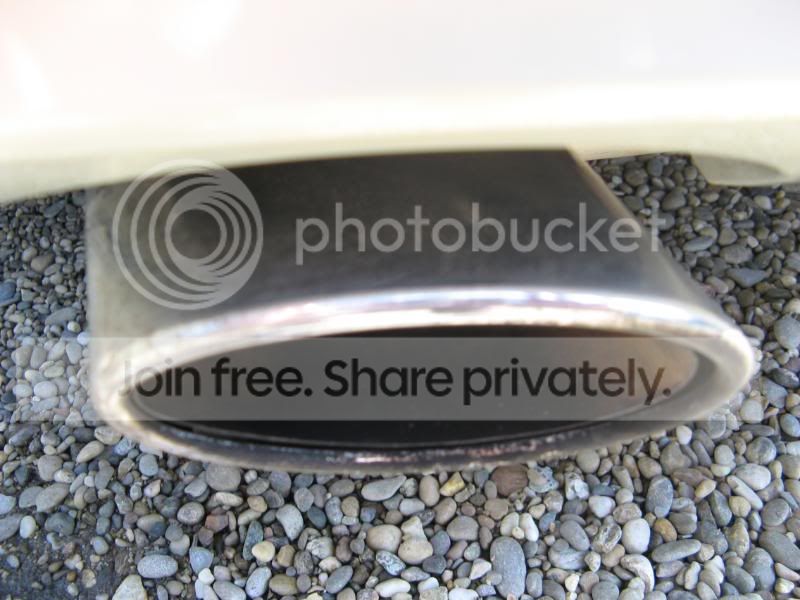

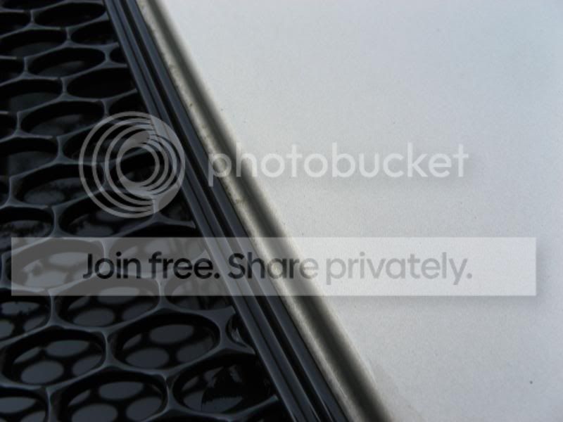

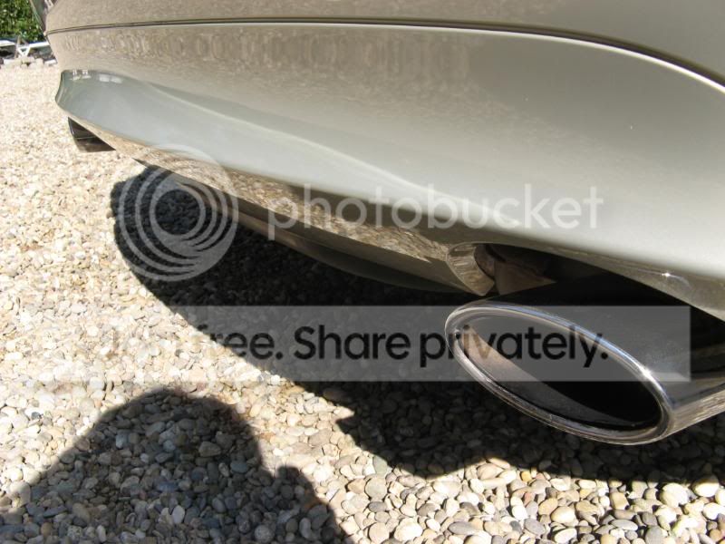

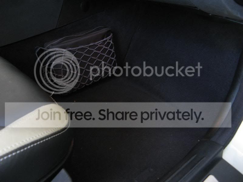

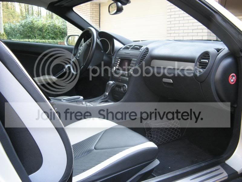

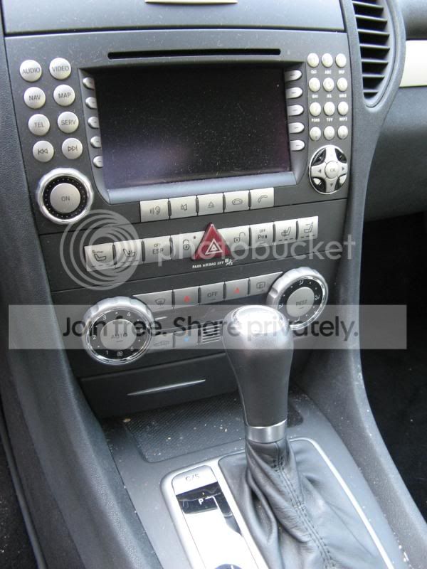

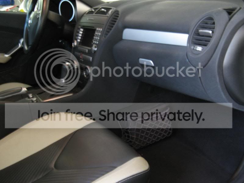

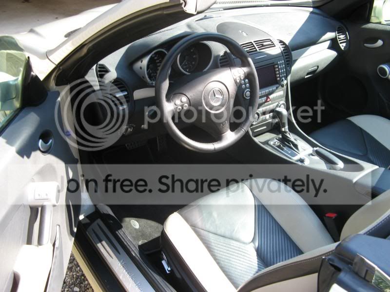

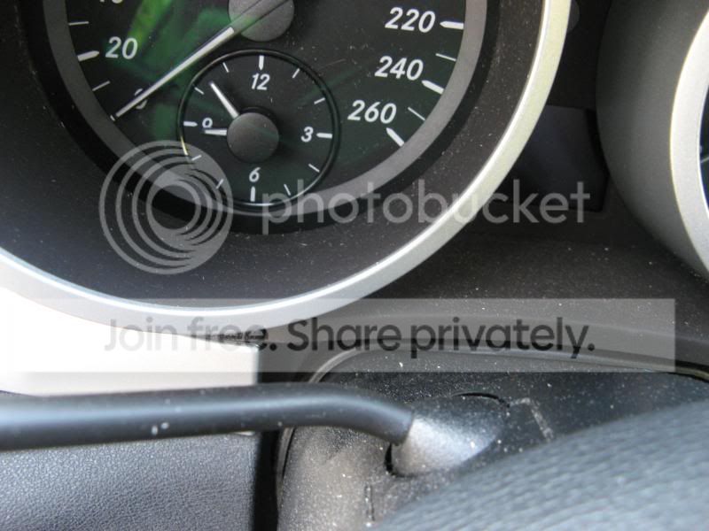

Ik heb zelf de volgende aandachtspuntjes bij mijn auto die ik onder handen moet nemen:

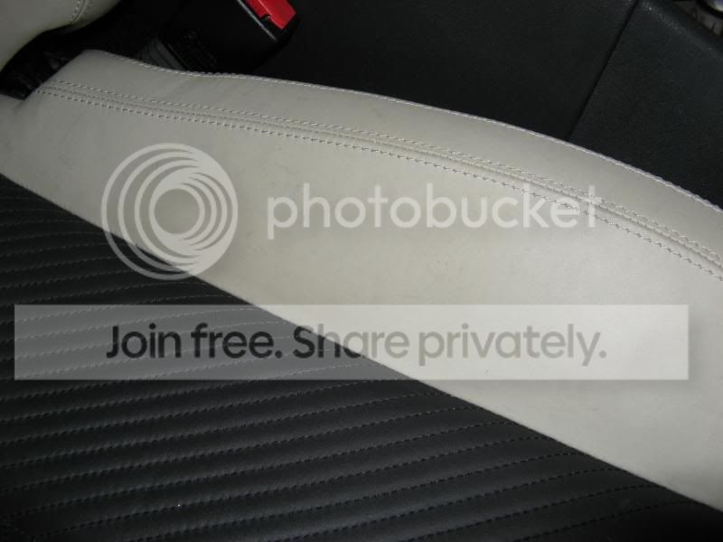

Het leer, hoe onderhoud ik dat goed.
Het dashboard.
De plastic drempels (krassen).
Ik zal deze week wat fotootjes maken van de stoelen en de drempels. Ik wil er gewoon weer een superperfecte auto van maken.
Foto's zijn inderdaad altijd gewenst!
Betreft het een nieuwe auto? Ik maak zo uit het zinsverband op van niet, er zijn mensen met veel meer verstand hiervan dan ik maar

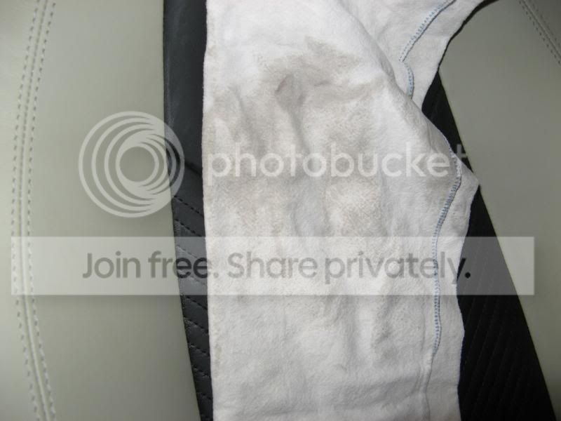

ik zou je het volgende adviseren:
Leer: reinigen met een APC 1:10 mengsel en een zachte leerborstel, dat inborstelen en afnemen met een handdoek. Vervolgens een conditioner aanbrengen. Kijk anders eens op sites zoals autodetailing.nl / carclean.nl/forum, daar staan veel methodes beschreven.
Dashboard: APC 1:10 op nevelen, afnemen met een MF doek, en dan (wat ik gebruik) Poorboys World Natural Look aanbrengen, dat geeft weel kleur aan het dashboard.

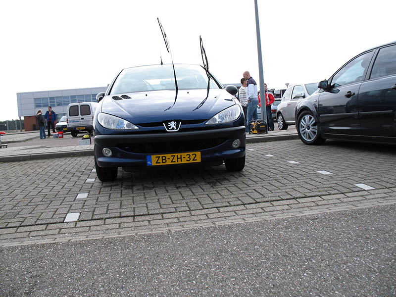

Vandaag was het zo ver. Ik heb voor het eerst mijn eigen auto gedaan
Vanmorgen om 9 uur afgesproken met Dennis en Bart van het Carclean forum.
Alles ingeladen in de Peugeot en richting mijn werk gegaan, daar konden we binnen in het magazijn staan, droog en 'warm'.
De wagen hebben we niet gewassen, deze heeft, sinds ik hem opgehaald, stil gestaan, dus vies was ie niet.
Alleen een droogdoek eroverheen gehaald immers, hij moest toch gepolijst worden, dus een korrel zand... lekker boeiend.

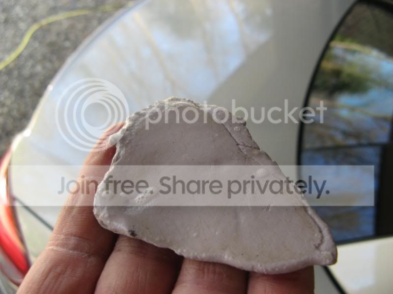

Lekker kleien.
Komt nog genoeg af terwijl de wagen al was gekleid bij de dealer...

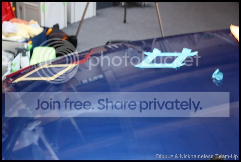

De hele boel afgeplakt voor het polijstwerk

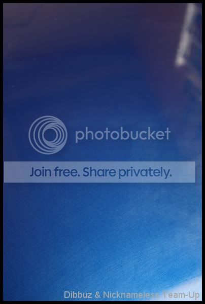

Swirls genoeg, dit kwam tevoorschijn na het kleien.

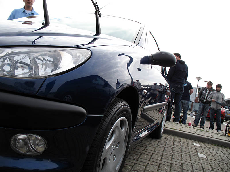

Daarna polijsten tot hoogglans
Na
Bart ook aan het machinaal wetsanden. Super geconcentreerd...
U vroeg om glans en reflectie? Het lijkt wel of de doek zweeft

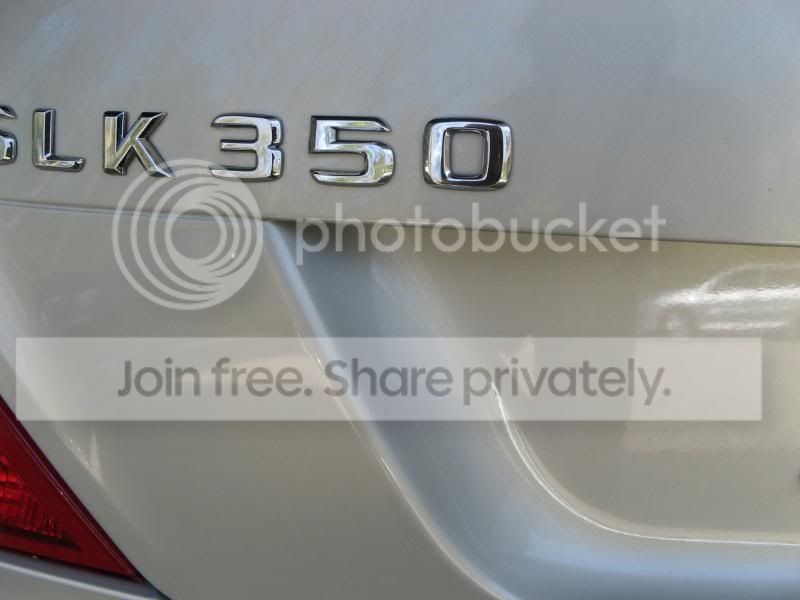

Uiteraard wilde ik de achterkant 'clean' hebben, dus moesten de logo's weg. Helaas bleken de logo's met secondenlijm vast gezeten te hebben. De uitgeharde lijm was niet meer weg te krijgen
Geprobeerd weg te schuren.
Gepolijst na 1 hit

Nog wat reflectiefoto's
Echt een superresultaat met dit spul :)^

Ik ben voor 85% tevreden met het behaalde resultaat. Er moeten nog een paar dingen gebeuren, maar dat komt later allemaal.
Gr. Patrick

De lijmresten zitten helemaal in de lak gebrand, we hebben deze met van alles bewerkt: terpetine, thinner, wasbenzine, zelfs zoutzuur o_O
Niets hielp. De contouren van de logo's zitten nog in de lak.
Enige mogelijkheid is de achterklep (gedeeltelijk) overspuiten.

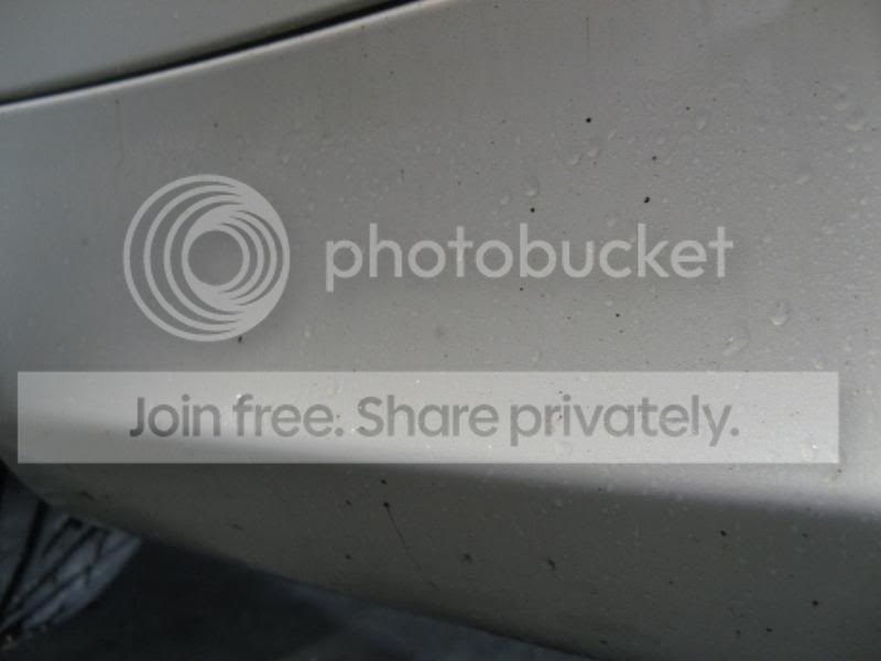

Hallo allemaal,
Op mijn auto zie ik na een buitje regen op verschillende plekken, maar vooral onder de buitenspiegels, vieze strepen. Het valt me op dat veel meer auto's dit hebben, maar niet allemaal.
Het ziet er lelijk uit. Wat kan ik doen om dit minder te maken (en dan zonder mijn auto regelmatiger dan eens per 2 weken te moeten wassen)?
Als je hem een keer goed gewassenen het zit er nog, dan zou je hem eens moeten kleien. Ik denk dat dat wel gaat helpen.
Voor de rest, zie reactie DKBM.

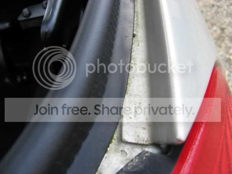

Ik zie dat er vuil blijft zitten rondom de voet van de buitenspiegel. Ik neem aan dat de andere plekken waar deze strepen voorkomen ook vuil zijn? Water en vuil hopen zich daar op en loopt van daaruit in een vuile straal naar beneden, met strepen als gevolg. Maak vooral de randen goed schoon en hou ze ook schoon. (y)
Je ziet bij meerdere auto's met 'losse' spiegels dat er waterresten (strepen of druppels) op de deur achterblijven.

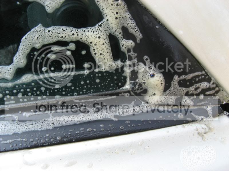

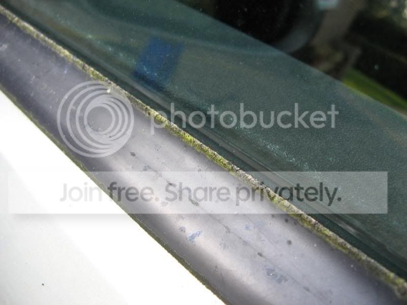

@ Hans, allereerst gefeliciteerd met je nieuwe voiture.
Probeer met een fijn en smal borsteltje in combinatie met APC (desnoods een goede shampoo) deze randen schoon te maken, vooral onder de randen / rubbers. Probeer niet op de lak te borstelen om swirls te voorkomen. Het kan zijn dat je het een paar keer moet herhalen in het begin.

Hebben jullie tips om een autointerieur kots-vrij te maken? (minderjarige collega's die teveel hebben gedronken op een bedrijfsfeest enja... ik was de BOB... :cry: )
Ik heb tot nu toe met een sopje de bekleding schoongemaakt en de rest van t interieur. voor de rest uitgezogen en een spray erop gesprayed die de nare geurtjes weghaalt. maar toch, het zit me niet lekker en wil gewoon echt een schoon interieur weer. Misschien ga ik ook wel gewoon dinsdag of woensdag naar een bedrijf die autointerieurs schoon maakt, maar als ik zelf al wat kan doen...?
Thnx alvast :)
Even de bekleding inspuiten met APC van Meguiars en dan de extractor er overheen werkt naar mijn mening het beste. Maar je kan ook OXI-bekledingsreinger bij de Action halen, bekleding hiermee inspuiten en schoon wrijven met een vochtige doek, vervolgens er nog een keer overheen gaan met een schone droge handdoek.

Afgelopen zaterdag op de Budel meeting mn wagentje weer gedaan.
- Wolfgang Bath
- Dodo Lime Prime
- Dodo Lime Prime Lite
- Dodo Super Natural 2.0
- Wolfgang Fuzion
Gr. Patrick

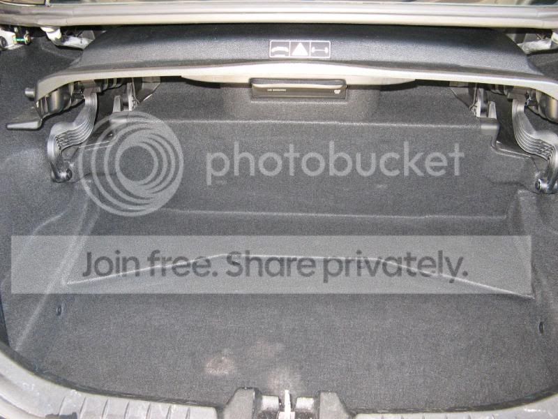

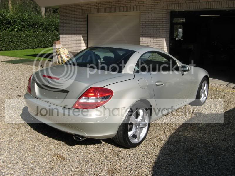

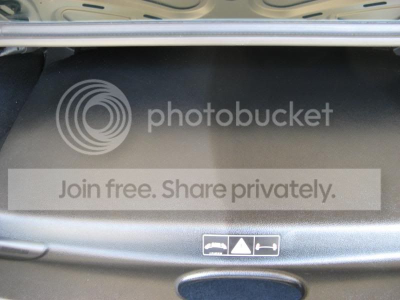

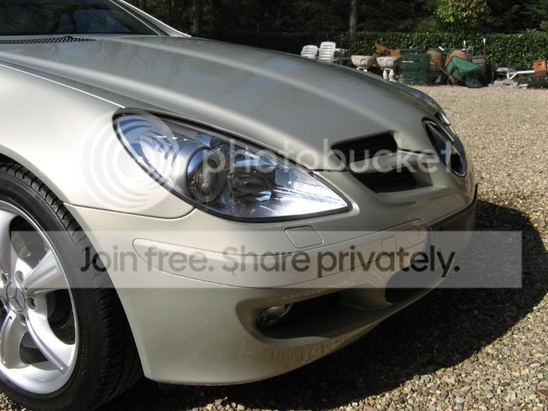

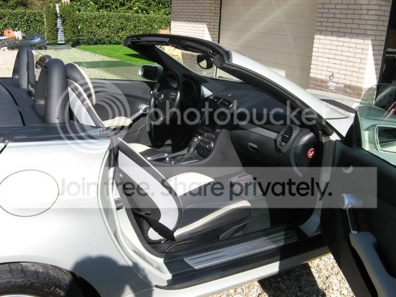

Alweer een tijdje geleden dat ik in dit gedeelte actief ben geweest maar gelukkig had ik vandaag weer een auto op het programma staan! Nadat ik gisteren de 3e tentamenperiode heb afgesloten stond er vandaag in m’n agenda: Mercedes SLK. De informatie die ik vooraf kreeg was dat hij 4,5 jaar oud was en wel eens een goed beurtje nodig had. Ik had de polo volgeladen en ging op pad. Onderweg had ik me allerlei doemscenario’s voorgesteld maar dat viel ontzettend mee, ik trof een volledige egale (op 1 deukje na dan) auto aan. Het was een 350 volgeladen met opties zoals de airscarf en Designo leer, de eigenaresse had net 2 nieuwe achtervelgen laten monteren dus dat scheelde veel schoonmaakwerk.
De vrachtwagen:
Vooraf:
Wat de eigenaresse (en de Mercedes garage) het belangrijkste vond:

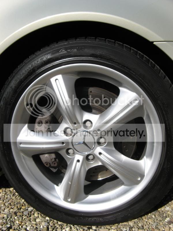

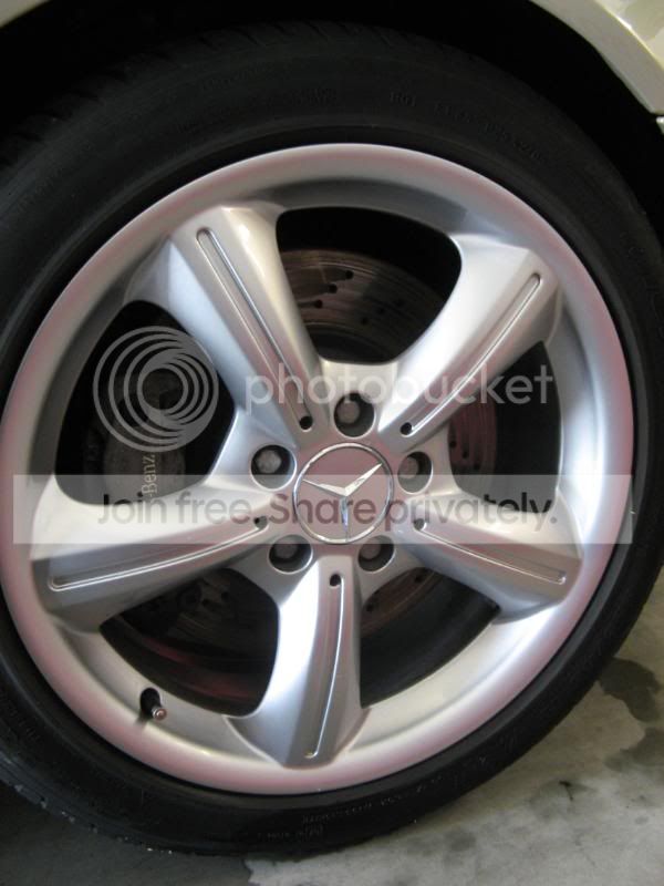

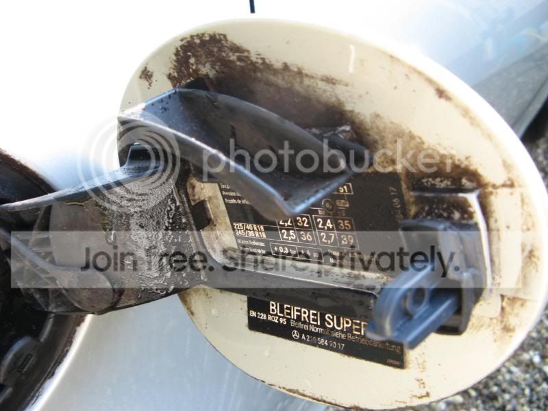

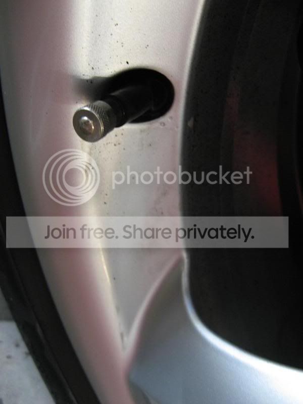

Alle velgen even met APC 1:4 schoongemaakt:

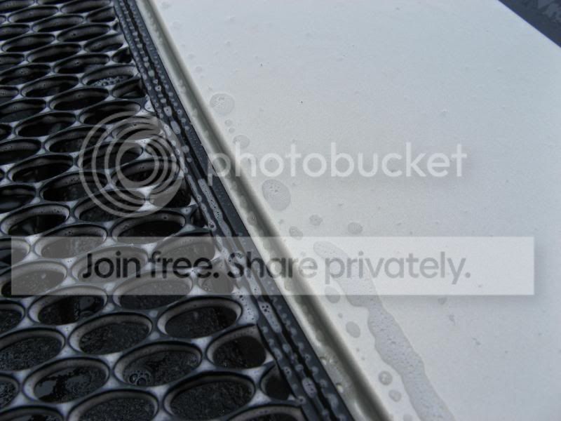

Alle sponningen, kiertjes, gaatjes en openingen met APC 1:10 schoongemaakt:

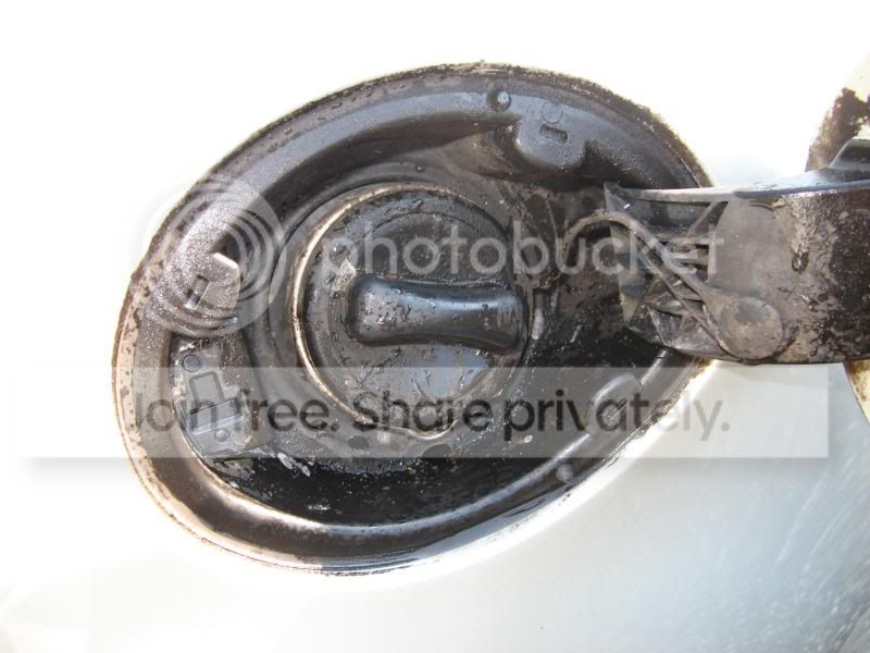

Eerst even de ergste gedeeltes aan de onderkant schoongemaakt:

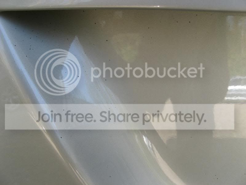

Daarna de hele auto geclayd, hij was mooi schoon! Kwam op de vlakke delen bijna niks vanaf, aan de onderkant zal wel veel teer.
Polijsten

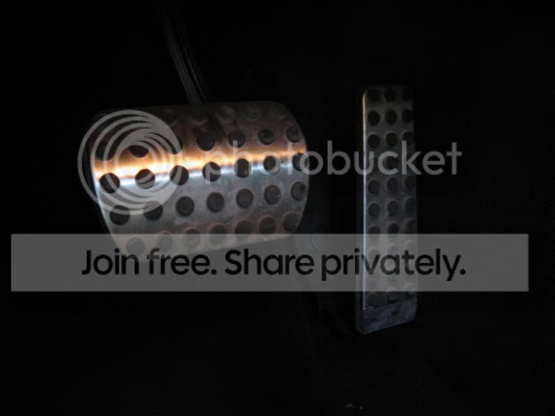

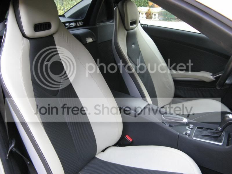

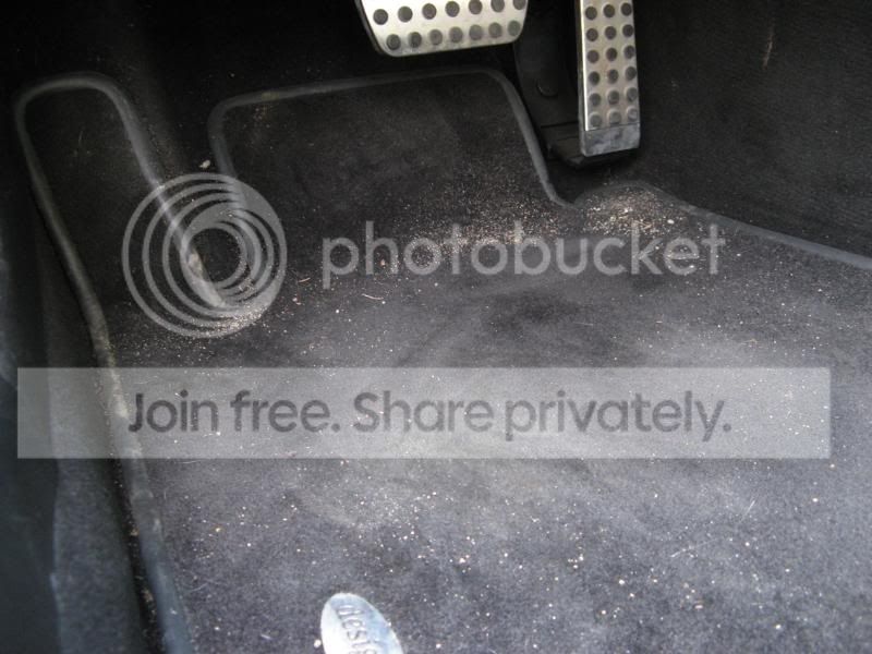

Interieur

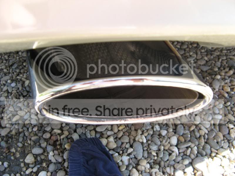

En de finishing touches:

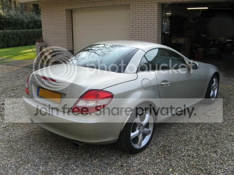

De afters (de zon werkte goed mee)
Hij is overigens gewaxd met DJ Banana Armour.
Dus van:
Naar:
zo, da's een massive load of foto's :p
maar het geeft wel een goed resultaat.

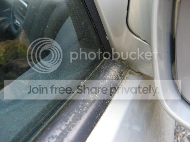

Mijn LNA heeft last van groenige aanslag op de kunststofdelen aan de buitenkant. Ik vroeg me af hoe ik deze algen weg krijg?

Met een laser markeerden we 1 exacte plek op de motorkap, dat zou ons ijkpunt worden om te bepalen hoe hard de lak is.
Met een DAP500, tussenschijf en een Abralon 2000grit schuurschijf in de aanslag zijn we aan de gang gegaan.

En dan moet je een keuze maken, je kan niet alle krasjes weghalen omdat er simpelweg te weinig uren in een dag zitten en aan het eind van de dag moet de auto klaar zijn.

Patrick proeft de testklei:
Helaas voor deze auto te zacht, heavy clay was nodig:

Na het sanden:
Na het oppolijsten:
Alles eruit zou je denken, helaasch. Had het eruit gekund? Waarschijnlijk wel maar dan hadden we veel meer tijd moeten hebben.

Om precies te zien hoeveel lak we wegschuurden, hebben we een statief opgesteld met een lades en deze de hele tijd op 1 plek gehouden.
De laser.
Wetsanden van de kofferbak
Wat lakmetingen op de kofferbak

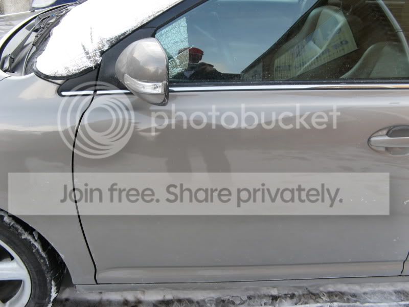

Ik heb ook nog een vraagje. Ik heb gister de auto van mijn vader gewassen. Dat ging prima, gewoon Valma Wash & Shine gebruikt, en Valma velgenreiniger. Verder de 2 emmer methode gebruikt, en de auto gewassen met een microvezel washandschoen.
Ik heb de auto droog gemaakt met 2 microvezeldoeken, maar het probleem was dat ik de auto toch niet helemaal droog kreeg met de microvezeldoeken. Ik wilde geen zeem gebruiken.
Er zitten nu hier en daar een paar kleine watervlekjes op de auto. Hoe kan ik dit in het vervolg voorkomen?
Een echte droogdoek gebruiken?
Ik gebruik een mothers droogdoek en daarmee kan ik de hele auto droogmaken. Nemen flink veel water op.
Verder de auto goed in de wax zetten zodat het water er makkelijker afdrijft kan ook helpen :)

@ sgtpeppers,
Je kan met klei aan de slag, deze haalt de vervuiling úit de lak.
En ja, dit is veilig voor je lak. Waarschijnlijk zul je ook alle swirls blootleggen omdat deze min of meer opgevuld zijn met vuiligheid.
Swirls
@ Malt007:
Probeer het eens met een APC van Meguiars of Poorboys World. Verdunnen naargelang de vervuiling;
normale vervuiling 1:10 of zware vervuiling 1:4 verdunnen.
Opsprayen, even laten inwerken, inborstelen met een zachte borstel en dan afnemen.
