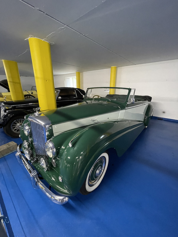

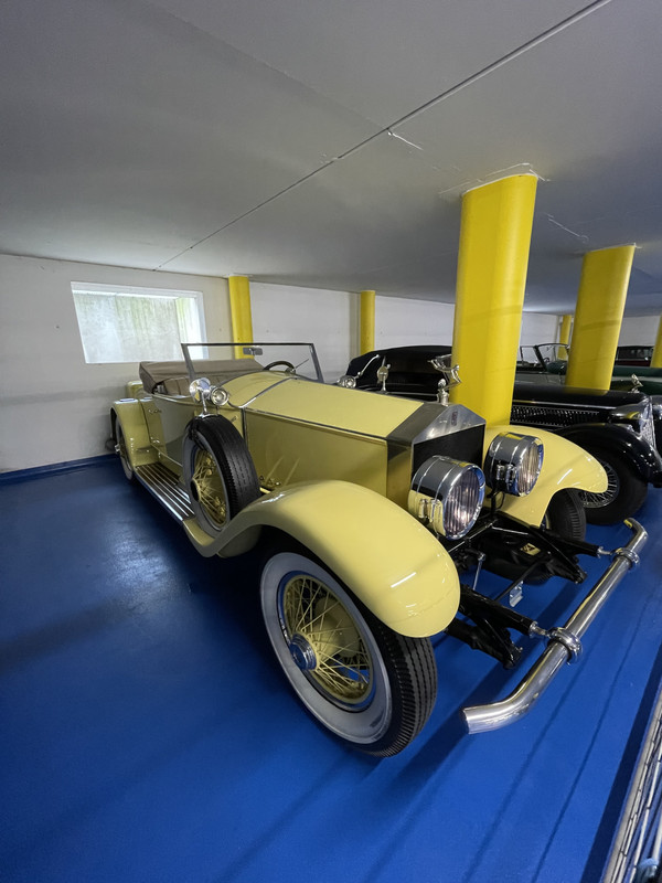

Geen auto nieuws over mijn auto’s, maar ik was afgelopen week bij een afspraak en deze meneer is een groot verzamelaar van auto’s. Ik heb wel eens eerder rondgekeken, maar nu hebben we er samen naar gekeken en het eea uitgelegd gekregen.
Ik heb niet alles op de foto staan. Hij heeft een auto uit 1882, dan de Rolls Royce Silver Ghost uit 1923 “Playboy” Roadster by Brewer.
Een Delahaye en dan de Bentley Drophead Coupe.
Daarna komt nog een Chevrolet Bel Air, dan staat er nog een Cutlass, een Alfa 164 en op het einde een Maserati 3200 GT. Een paar van de vele auto’s uit zijn collectie, maar elke hebben voor hem althans een bepaalde waarde in de tijdlijn van de historie.
Hij heeft 2 monteurs voltijd in dienst, die aan z’n auto’s werken en hij rijdt er nog echt mee.
Z’n zoon heeft nog een limousine gekocht, die in het bezit was van Madonna. Die heb ik ook wel eens zien staan.
En, oh ja, hij herinnerde zich eraan, toen we de auto’s aan bewonderen waren, dat hij z’n Bentley (moderne) op het vliegveld had laten staan, omdat hij de Taxi had terug gepakt… ach even de Bentley vergeten :rolleyes:
Mooie ondernemer, heel succesvol, maar wel vrij “normaal” gebleven en naast de zakelijke “deal” leuk om over de auto’s te praten :)
