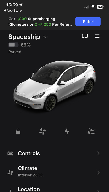

Nog een ander dingetje wat mij nu sinds een paar dagen opvalt, opeens verliest mijn auto veel stroom als hij geparkeerd staat. Vanacht bijv. 3% foetsie... over het weekend volgens mij zelfs 10-15% weg. Voorheen, verloor hij bijna niks. Bij mijn weten heb ik niks aan de instellingen verandert...
Ja dat heb ik gedaan en die geeft aan dat "standby" alles verbruikt, verder andere activiteiten 0%.
In principe ver genoeg van de auto en eigenlijk niks anders dan normaal. Ik zal zo nog eens in de settings van de auto kijken of ik iets verdachts zie.
