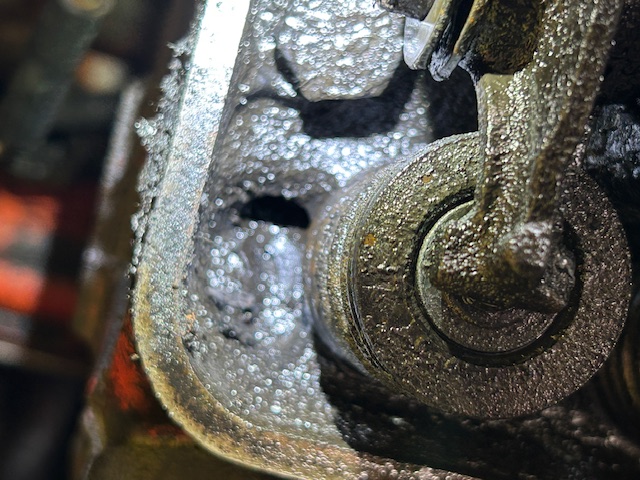

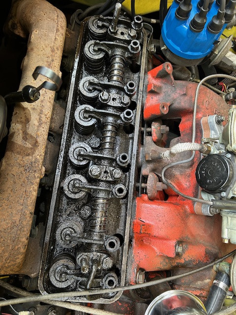

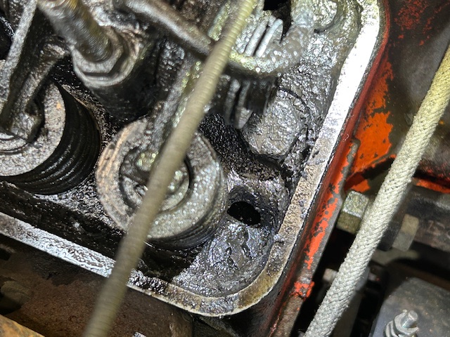

Ik heb snel antwoord gekregen van de garage...
Vertaald:
De motor is aan de binnenkant zeer vervuild. Er zijn gedeeltelijk resten van oude afdichtingen aanwezig. Deze resten kunnen in het oliecircuit terechtkomen, wat de motor zou beschadigen.
Dit kan alleen worden verholpen door de motor te demonteren en te reinigen.
Als alternatief kunnen we nu opnieuw olie bijvullen en de motor in bedrijf stellen. Ik kan u echter niet zeggen hoe lang dit goed blijft gaan. Mogelijk 10 km of 4000 km.
Als men de motor demonteert en reinigt, rijst onvermijdelijk de vraag of men de versleten onderdelen moet vervangen. Er kunnen namelijk nog meer schade aan het licht komen.

Was er maar duizenden kilometers mee gereden, wat ik op de foto zie lijkt op olie van 20 jaar oud en nauwelijks mee gereden...

Als ik die foto zo zie, dan zit die motor echt flink vol met oude troep en smurrie. Dat is niet zomaar een beetje viezigheid, dit kan er echt voor zorgen dat je oliepomp of kanalen verstopt raken, en dan ben je in één klap je oliedruk kwijt en dan heb je serieuze motorschade.
Wat sowieso moet gebeuren, is het pan laten reinigen en de zeef schoonmaken, gezien de toestand hierboven is de kans groot dat de oliepompzeef gedeeltelijk dicht zit. Daarnaast nieuwe olie en een nieuw filter plaatsen. Dit vermindert het grootste acute risico, maar lost de zware vervuiling bovenin (zoals op jouw foto's) niet op.
Eerlijk gezegd lijkt een grondige schoonmaak op de lange termijn mij de enige echt zekere aanpak. Zoals Twix ongeveer al aangaf, loop je bij een motor van deze leeftijd tijdens het schoonmaken echter vrijwel zeker tegen andere problemen aan. Op dat moment ben je er vaak beter aan toe om meteen door te pakken. Ik ben dan ook bang dat het uiteindelijk op een complete revisie zal uitdraaien.

Ik zie nu de foto’s……doorrijden en wat vaker de olie met filter wisselen, magneet in het carter voor eventueel metaal, carter ventilatie naar een catch can.
