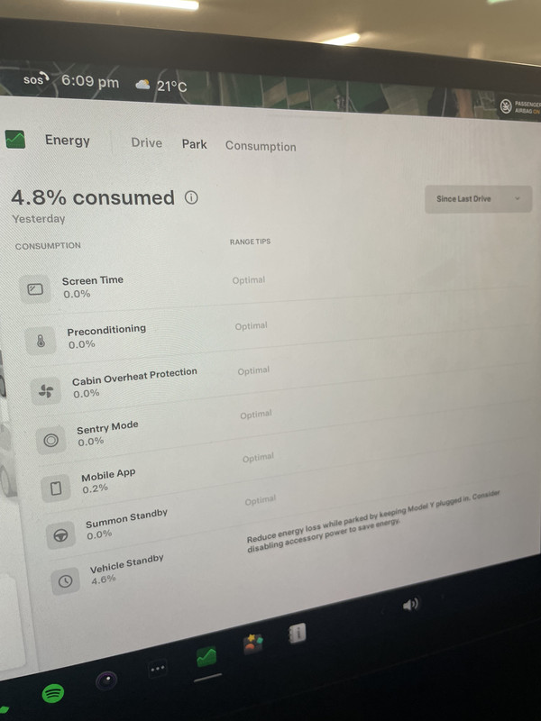

Bijna 5% in een dag tijd… alsof het er aan de onderkant uit loopt, maar ik heb even onder de auto gekeken daar ligt niks;)
Ik zie het, nooit iets met die instelling gedaan, maar heb hem nu uitgezet. Zal straks als ik thuis kom eens in de gaten houden, hoeveel bereik ik heb en dan morgen bij vertrek weer.
Deze Tesla's hebben zoveel instellingen waarvan eentje misschien default aangezet is bij een OTA update/ Ik verbaas me erover. kom nog uit het analoge, mechanische, tijdperk, dat na een update je door de LA deur klink 4 sec open te houden de laadkabel ontgrendelt. Dar kon in enen. Superhandig! Ook de geluidinstellingen hebben recentelijk plotseling een nieuwe (digitale) knop er bij...

Dat van de deur wist ik niet, wel handig! De tab voor geluid heb ik ook gezien idd. Altijd leuk als ze nieuwe features toevoegen, zo wordt de auto alleen maar beter. Alleen moeten ze dan niet functies aanzetten die meer stroom verbruiken :p
Net ff weg geweest, in 14 uur tijd 0.2% verloren, dat is acceptabel dus het had met die accessoire mode te doen. (y)
@Carkiller klopt, ik had alleen een captain obvious nodig om dat aan te geven ;). Gek genoeg deed hij dat overigens eerder niet, was het bericht alleen dat het verstandig is om de auto aan de lader te hangen bij parkeren...

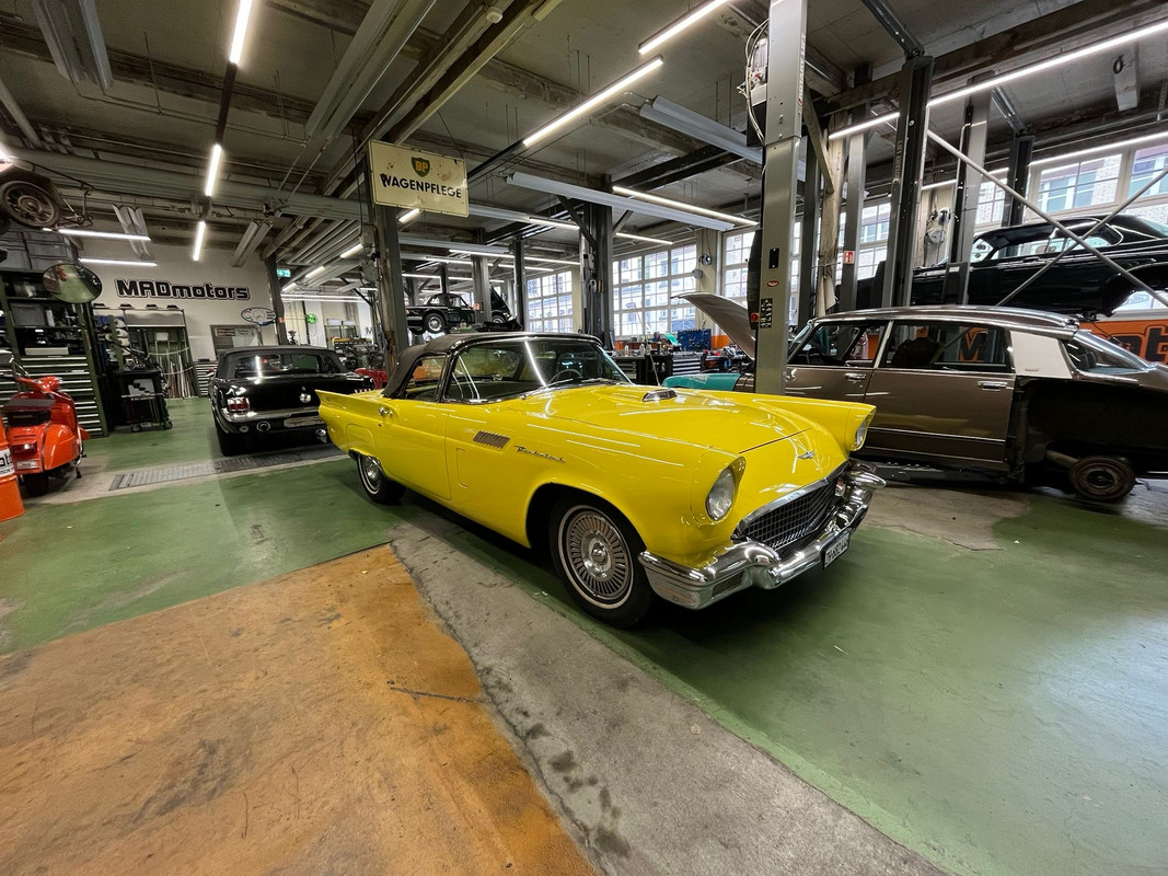

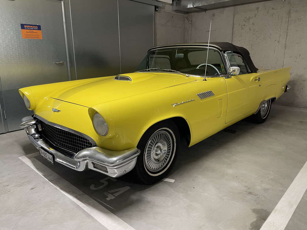

Zojuist contact gehad met de garage, de auto is eindelijk klaar! De “schlussrechnung” wordt opgemaakt maar hij gaf al aan 26 uur minder nodig gehad te hebben, kleine meevaller! Hij had 32 uur onvoorzien ingepland in het geval het eea naar boven kwam, maar dat bleek maar 6 uur te zijn. Met een uurloon van CHF 160 is dat een “meevaller” van 4 mille.
De komende dagen even inplannen om de auto op te halen en tevens samen alles even na te lopen. Het regent veel en ik ben nog veel zakelijk onderweg deze week maar probeer dat woensdag of donderdag even te plannen.
Mooi dat de auto deze week klaar is! Nu hopen dat het goed weer wordt de komende weken en je er nog een beetje mee kan toeren.

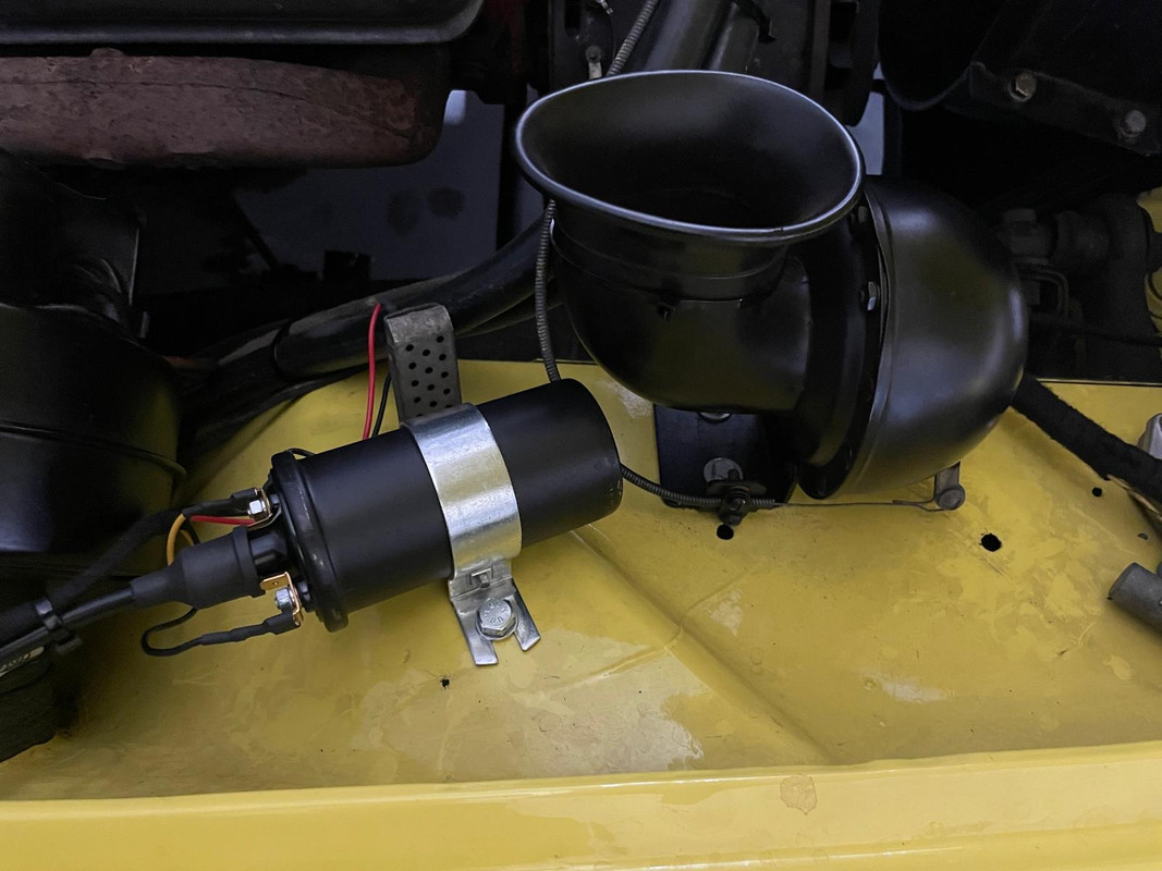

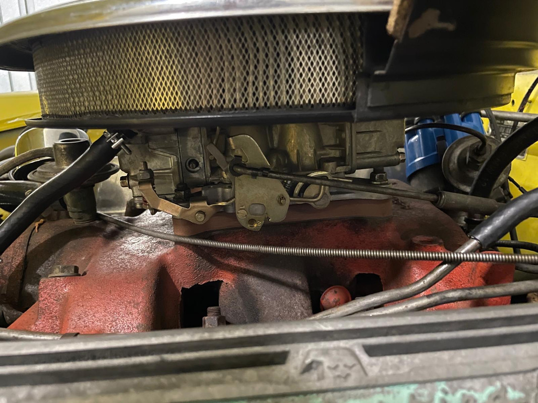

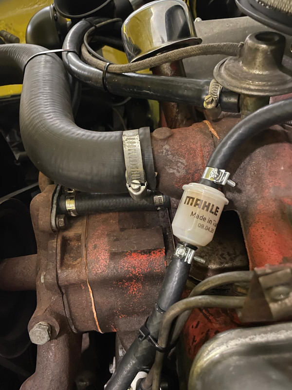

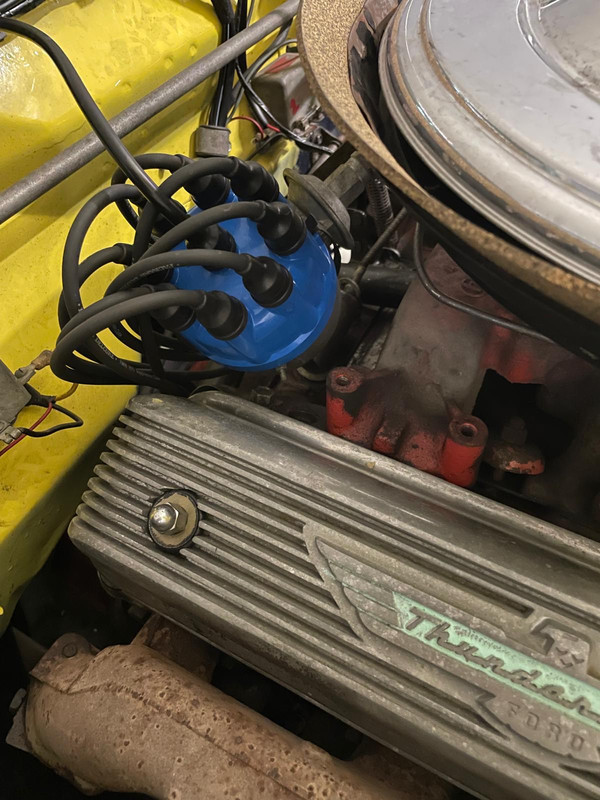

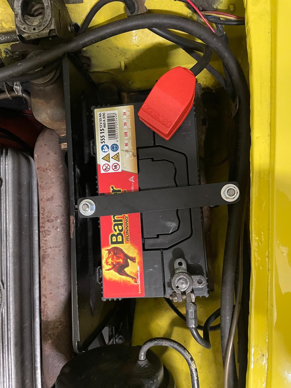

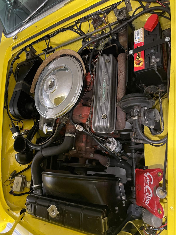

@v d Heyden nee precies haha! Ik zal straks nog even wat fotos maken van onder de motorkap en vertellen wat er nieuw is. Nog geen tijd gehad, even tussen afspraken door opgehaald en thuis in de garage gezet.
Het volgende is in de garage uitgevoerd als per betaalde rekening*:
Mechanica
- Achterste remtrommels en remblokken vervangen
- Flens rechts uitbouwen, vlakdraaien, inbouwen
- Voorste rem demonteren, smeren, afstellen
- Remleidingen op achteras vervangen
- Tankdop vervangen
- Benzineslangen vervangen
- Carburateur uitbouwen, demonteren, reinigen in ultrasoon bad, nieuw afdichten, inbouwen
- Benzinepomp reviseren (vernieuwen)
- Sandwichplaat carburateur vervangen
- Wiellagers voor vervangen
- Uitlaatophanging repareren
Elektriciteit
- Kabelboom en alle kabels, zekeringen enz. in motorruimte vervangen
- Oliedruklamp repareren
- Remlicht repareren
- Accu vervangen (momenteel is er een te grote ingebouwd)
- Poolafdekking inbouwen
Extra werkzaamheden
- Bevestigingen voor uitlaatafhanging maken
- Verwarmings- en koelwaterslang vervangen
- Slangaansluiting waterpomp nieuw maken
- Accu pluskabel vervangen
- Diverse kabels in de motorruimte verwijderen
- Vacuümslang van de motorruimte naar het interieur vervangen
- Bedrading overdrive repareren
- Accuhouder maken
Service
- Motorolie verversen met filter
- Lubegard
- Versnellingsbakolie verversen met overdrive
- Differentieelolie verversen
- Antivries vervangen
- Systeem doorspoelen
- Koelvloeistofdop aansluiting schoonmaken
- Benzinefilter vervangen
- Luchtfilter schoonmaken
- Niveauregeling
- Chassis smeren, inclusief bladveren
- Remvloeistof vervangen
- Trommelrem afstellen
- Handrem afstellen
- Verdeler uitbouwen, slijtageonderdelen vervangen, op testbank afstellen
- Kabel, rotor, deksel, bougies, spoel vervangen
- Ontsteking en carburateur afstellen en controleren
- V-riemspanning controleren
- Distributeur, deursloten, scharnieren,
- stoelrails, kabels smeren
- Verlichting en lichtinstelling controleren
- Bandenspanning controleren, inclusief reservewiel
- Accu belastingstest en laadstroom controleren
Nieuwe onderdelen lijst
- Oliefilter DONAL P551475
- Benzinefilter
- Set kleppendekselafdichtingen
- Set ontstekingskabels
- Rotor
- Verdeeldeksel
- Onderbreker
- Condensator
- Bougie NGK 2610
- Set remblokken achter
- Set veren rem achter
- Remtrommel achter
- Set carburateurdichtingen Holley 4160
- Benzinepomp
- Wielagerset voor
- Uitlaatafhangingsset
- Accu
- Pluspoolafdekking
- Kabelbomen motorruimte/verlichting
- Oliedrukschakelaar
- Tankdop T21
- 6 liter motorolie 20W50 Evotec
- Motorolieadditief
- Versnellingsbakolie EP 80W90 GL 4
- Koelvloeistof antivries M5.0 RTU
- Remvloeistof DOT4
- Remtestbank
- Uitlaatgasmeting (afstellingsmeting)
- Benzineslangklemmen 12 mm
- Moer J
- Remleiding 4,75 mm
- Platte stekkerbus messing blank 6,3 mm
- Aardingspunt 6,3 mm M4
- Gatenkabelschoen messing M5, 0,5-1,5 mm^2
- Stootverbinding ongeïsoleerd 1,5-2,5 mm2
- Soldeerkabelschoen M8/35 mm
- Bougie Lucas standaard
- Bougiekabelklemmen 5 mm of 7 mm kabel
- Ronde stekkers blank 5 mm
- Glaszekering 30A
- Gloeilamp BA9s 12V 4W Osram
- Benzineslang 6 mm
- Benzineslang 8 mm
- Kabel 1,5 mm
- Verwarmingsslang 15 mm
- Accukabel 25 mm
- Buschirobuis 6 mm
- Buschirobuis 4 mm
- Ontstekingskabel 1,5 mm
