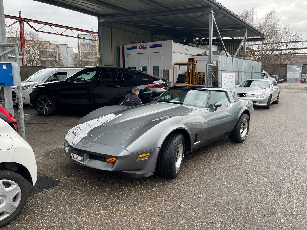

Uiteindelijk allemaal wat langer geduurd maar de Corvette staat nu bij de garage.
Een kleine garage, bij ons in de buurt, maar wel met veel goede reviews, daar gaat het om!
Wat gaat er nu gebeuren:
- Emissietest als proef
- Nakijken of de auto APK "waardig" is, met andere woorden wat moet er nog aan gebeuren.
Er kwamen tijdens de korte rit al een paar zaken naar boven, bij remmen wijkt hij uit, dat had ik zelf ook al gemerkt, dus ze gaan kijken of het de remmen zijn, of iets anders.
Ook "rammelt" er iets licht op de achtergrond aan de achterzijde, dat was mij ook al opgevallen, daar gaan ze dus ook nog even speciaal naar kijken.
Morgen aan het einde van de dag krijg ik wat te horen.

Ik hoor de handremschoentjes en het stelmechanisme, een los schotje in de demper. Dit word een mooie zoekopdracht voor de garage. Of verdwaalde pepernoten…….
In het wild op straat, hoeveel duimpjes al gehad?
Ik hoop dat het zoiets dergelijks is, als je het dan weet valt er ook mee te leven!
De flinke afwijking naar links moet wel duidelijk opgelost worden.
Het was een kort ritje, maar je ziet inderdaad dat mensen geïnteresseerd zijn en kijken, komt natuurlijk ook vooral door het gebrul van de motor/uitlaat. Dan kijken mensen natuurlijk snel al om ;)! Maar heel erg leuk, blijft een beleving.
Het is ook niet een beetje geluid. Ik kon @A3 White al vanaf de andere kant van het dorp aan horen komen zo ongeveer :D

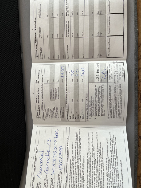

Net terug van de garage, slecht nieuws... deze gaat niet door de keuring komen in Zwitserland. De emissie waarde waaraan hij moet voldoen een ppm waarde van 400 ligt momenteel in de buurt van 6.000. De monteur gaf aan dat het er naar uit ziet dat de cilinders etc. ook allemaal vervangen zijn. Dat kan kloppen want het is een "rebuild" motor.
De auto heeft verder ook onderhoud nodig, maar dat is in principe te overzien. Het probleem zit hem gewoon in de emissietesten.
De vraag is nu hoe verder? Het voordeel is, dat ik in ieder geval niet ruim 8.000 euro aan testen heb uitgeven, maar zal ik de auto naar Nederland transporteren? Daar proberen te verkopen? Hebben jullie een idee? Ik kan hem in Nederland op kenteken zetten en dan zelf in bezit houden, maar dan mag ik officieel maar 3 maanden in Zwitserland verblijven met de auto. Dat is natuurlijk ook allemaal lastig.

Het gaat om een uitstoot waarde HC en CO2, deze uitlaatgaswaarden worden getest bij stationair toerental.
Die is dus al 15 keer zo hoog, dat is dus niet een gevalletje kraan dichtdraaien of afknijpen en hopen dat ze het niet merken.
Dit is namelijk allemaal wettelijk vastgelegd, hoe zon test moet verlopen.
Daar komen nog een talrijke andere tests bij om een homologatie succesvol af te ronden. Maar als dit in de basis al niet volstaat kun je de nog strengere tests natuurlijk al helemaal vergeten.
Het komt er gewoon op neer, dat deze motor die in de auto ligt, never nooit, door de Zwitserse overheid goedgekeurd gaat worden.

Resultaat CHF 7,500 excl. BTW voor het homologatie traject, zonder enige garantie.
De auto moet naar een officieel test circuit waar deze tests uitgevoerd worden.
Als de auto niet aan de voorwaarden voldoet wordt hij niet toegelaten. Ze zijn daar dus heel streng in!
Ik heb een “pre” test nu laten uitvoeren, en aldus het resultaat.
Als ik nu dus de homologatie laat uitvoeren komt hij er niet door heen en heb ik 7.5k ex BTW in de prullenbak gegooid.
De auto moet nu zodanig aangepast worden om wel aan de eisen te voldoen, dat het financieel niet meer interessant is.
Bijv. een originele carburateur installeren of een ander onderdeel is niet de oplossing, anders had ik dat natuurlijk wel gedaan.
Deze motor zo als hij gebouwd is (zie bijv die discovery shows uit Amerika - rebuild engines die in de auto’s gehangen worden) komen hier (CH) dus niet door de keuring en daar zit de crux.
