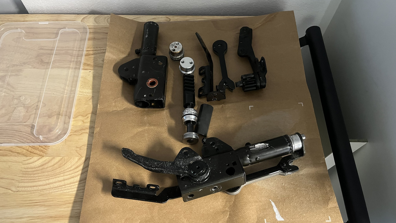

Het lijkt erop dat een scharnier waar de hydraulische cilinder in zit lekt. Enorm karwei, en scharnieren zijn niet meer te vinden. Er is iemand die een revisiesetje heeft gemaakt, maar ook dat is niet iets wat je zo maar even doet. Ook geen mogelijkheid om de auto een week zonder dak te laten staan buiten.
Maar eens over nadenken hoe ik dit weer aan ga pakken. Kan het dak nu handmatig bedienen uit nood.
Zijn ook mensen die hydraulische gedeelte compleet demonteren en dan alleen handmatig bedienen maar dat is voor de waarde van de auto niet heel handig lijkt me.

Begrijp ik het goed dat de cilinder niet lekt maar er nog iets anders hydraulisch in de scharnierconstructie zit? Of werkt het nog iets anders?

Tophydraulics in Amerika reviseert ze. Kost wel 400 euro per stuk, je hebt er twee nodig. En dan nog verzendkosten plus oude scharnieren terugsturen. Dus 1000 euro verder maar dan wel voor komende 20 jaar goed.
En dit is het proces met een DIY-revisiesetje. Dat is nog niet heel erg simpel maar veel goedkoper plus niet 4 weken wachten todat spul weer terug is.
Weet alleen niet of ik dit aandurf. Resultaat schijnt wel gewoon goed te zijn.
En anders maar een gebruikt scharnier van een sloper erop zodat het weer een paar maand werkt en dan de auto verkopen. Dan ook maar een MX-5 ND 2.0 met Recaro's.;)
Voorkeur gaat wel uit naar een duurzame reparatie, maar begin wel te denken, wat is het volgende. Ik was net in de veronderstelling dat ik nu alles wel preventief heb vervangen. Kosten noch moeite gespaard om alle zwakke plekken aan te pakken.

Liefst haal ik ergens twee gebruikte scharnieren vandaan die ik in alle rust reviseer en dan vervolgens de boel omwisselen.
Geen snijolie bij boren of draad tappen, geen drupje olie op de seal bij monteren. Zelf zou ik ook de pluggen even afdoppen om te voorkomen dat er wat in de cilinder komt. Maar goed, als maar weer dicht zit :)
T lijkt goed te doen, maar wel even een klusje dat je niet even snel tussendoor doet. Aandacht erbij houden
Nee en heb ook geen kolomboor. En tapgereedschap ook niet. Zo aangeschaft natuurlijk en anders maar twee gereviseerde exemplaren regelen.

Gelukkig kan ik de kap handbediend nu gewoon gebruiken. Pomp buiten werking gesteld en met de rode knop in de kofferbak haal je ook de weerstand van het hydraulische circuit.
Inmiddels al een paar adresjes waar ik gebruikte cilinders kan krijgen. Plan is om die in alle rust te reviseren en wanneer gereed in te bouwen. Ben ik in een dag wel klaar verwacht ik.
Even gecheckt met inspectiecamera en ook aan de andere zijde zie ik al zweetsporen. Dit is waarschijnlijk zo'n probleem wat na 20 jaar elke Z4 wel gaat treffen. Rubbertjes zijn onderhevig aan slijtage en degradatie.
We gaan het dus gewoon maar oplossen op de juiste manier. Geeft vast wel weer voldoening als het geschafft is.

Setje cilinders kopen, revisren, omwisselen, oude cilinders reviseren en weer verkopen. Dan ben je een paar avonden aan de keukentafel bezig en wellicht vallen de kosten dan nog mee, en wie weet, zelf ruilsetjes aanbieden. Ben er van overtuigd dat je dit kan, en dat het ook nog eens allemaal werkt.
Ja dat is precies het plan. Setje cilinders komt vanuit een adres uit Polen waar ik ook al een windscherm heb gekocht en ergens nog veel verder weg komen twee revisiesetjes zodat ik ook een extra setje kan reviseren en verkopen.

Ja een geweldig apparaat. Komende week hopelijk de gereviseerde scharnieren klaar voor inbouw. Is me nu te warm om er verder mee te gaan en kapje handmatig bedienen werkt eigenlijk uitstekend.
