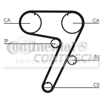

Ik denk niet, dat het systeem erg overbemeten is. De riemkit (Conti CT931K1) zit ook op de 102 kW uitvoering.

Een distririem heeft veelal een breedte van 19 mm.
Op de Golf TDI worden deze al 25 of 29 mm breed.
Aan de hand van de foto kan ik niet zien, hoe breed deze distririem is.
De distri van de Delta HPE zit ook in de versie van 138 Pk/164 Nm.
De HPE motor heeft 193 Pk / 290 Nm. En daarna gechipped naar 356 Nm...
Een ongelooflijke toename in koppel dus t.o.v. de 164 Nm versie.
Let wel, ik ben geen expert op het gebied van distririemen. Ik zet echter hele grote vraagtekens, of je deze motor nog kan/mag chippen zonder aanpassing van de distributie.
Daarbij is het ook nog de vraag, of er een riem/rollen inzit van een bekend merk, dan wel goedkopere ‘meuk’.

Bij welke km stand is de S3 getuned? Wat is er aan de nokkenassen gebeurd? Waarom maakt de motor een ander geluid?
En bij een S3 hoeft pas na 180k de riem vervangen te worden.
Of het euvel bij TS ook in de spanrollen zit, is nog onbekend.
