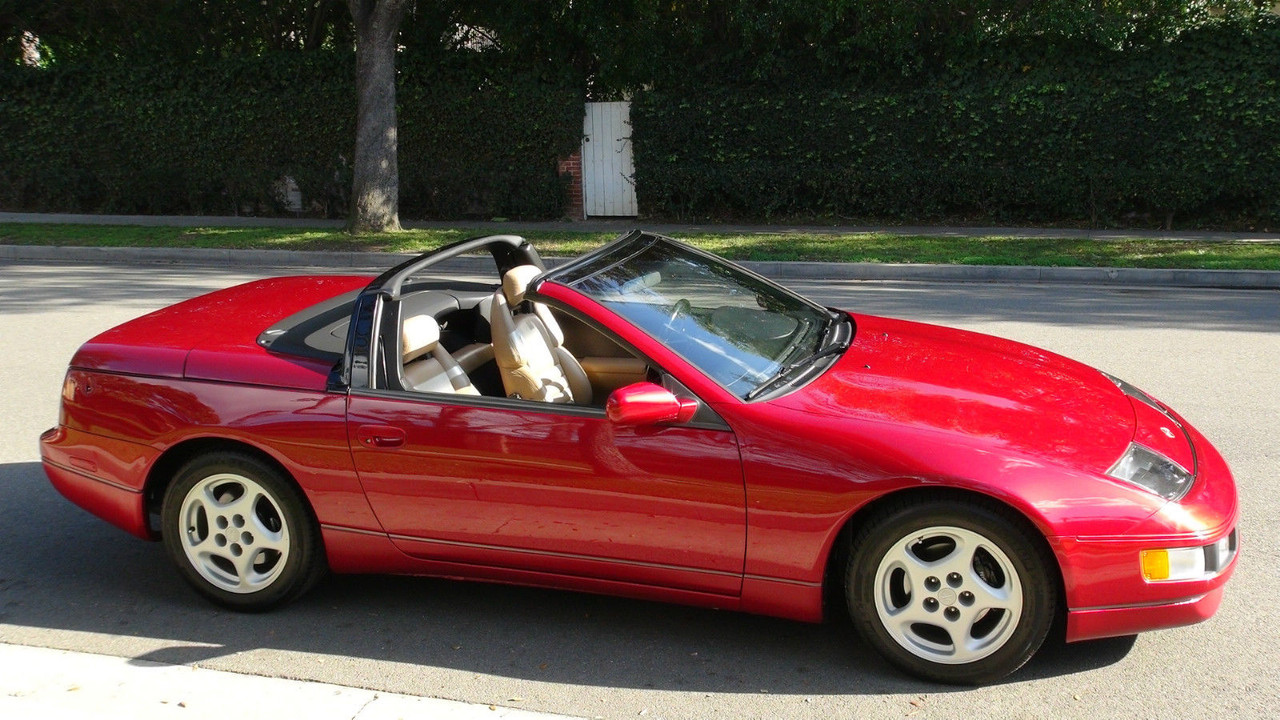

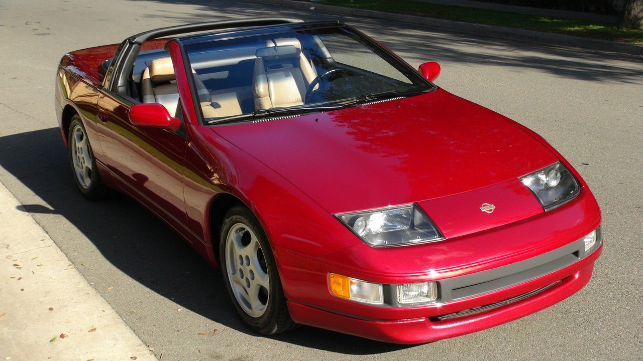

Wie weet ooit nog een keer een tweede maar dan een bordeaux rode met ook het "two tone" interieur en dan zonder spoiler.

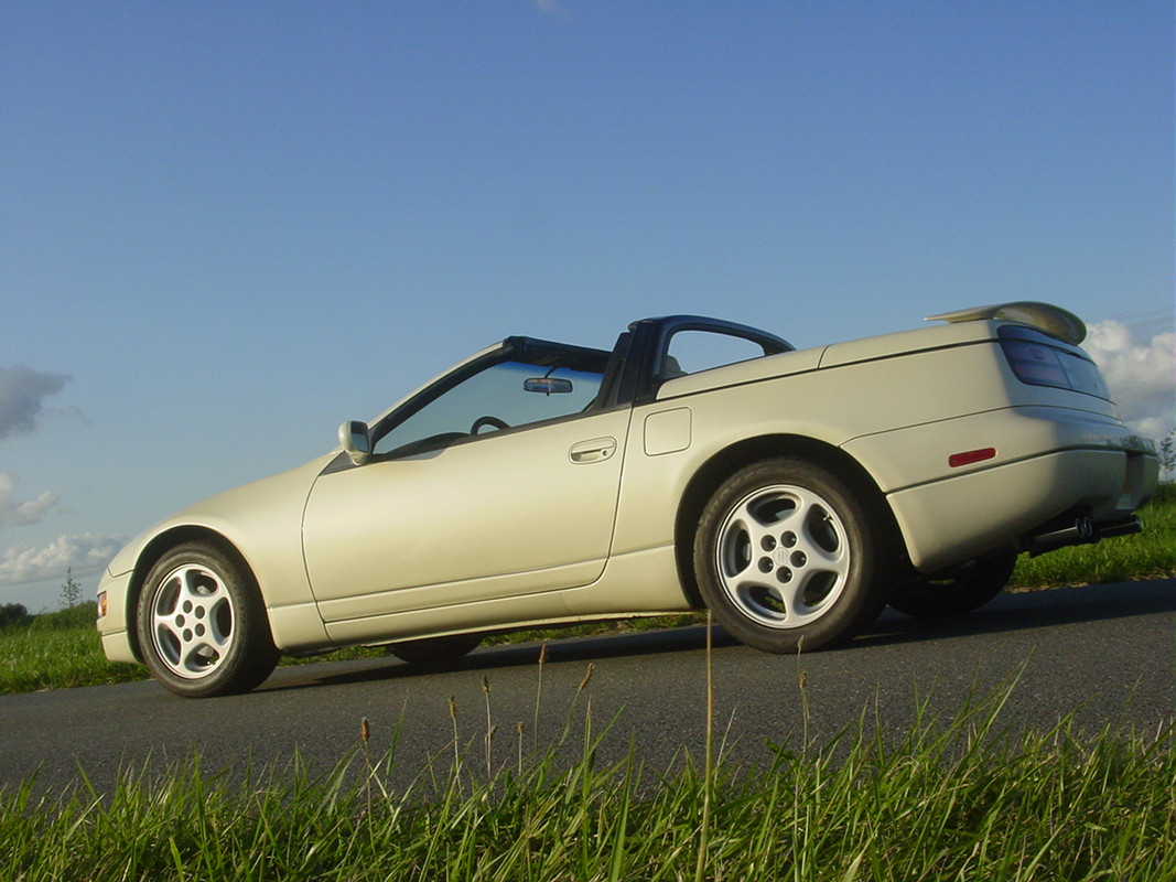

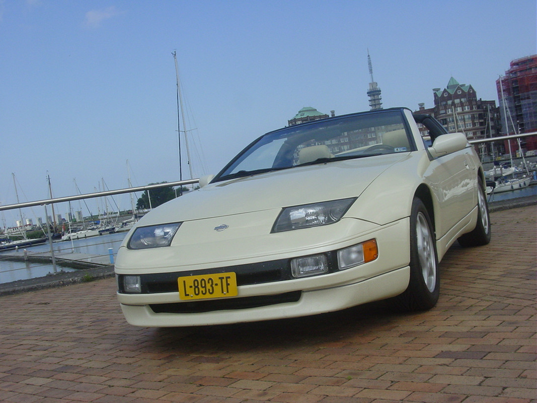

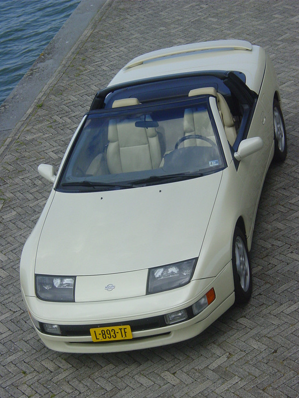

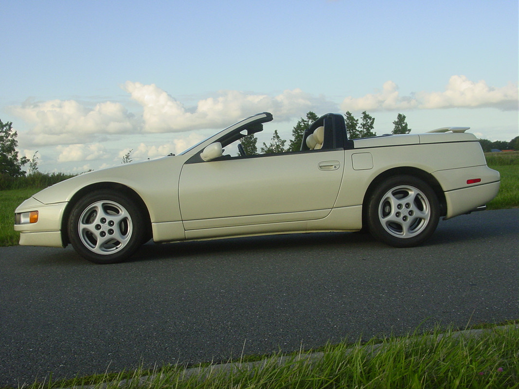

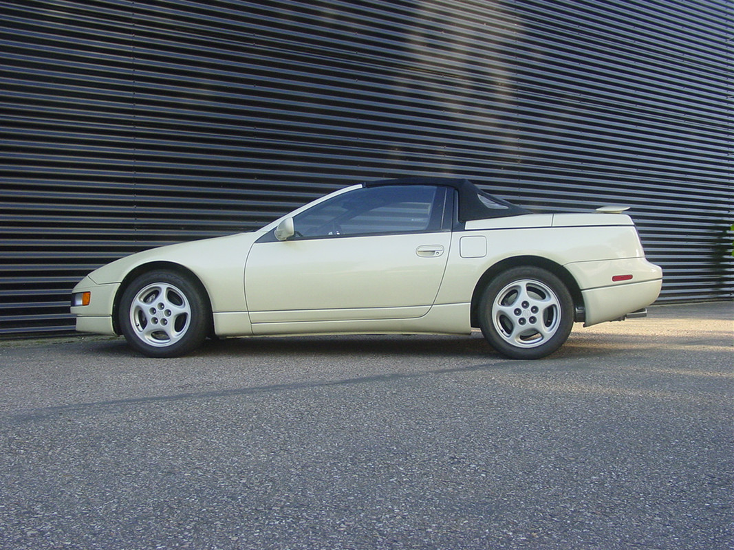

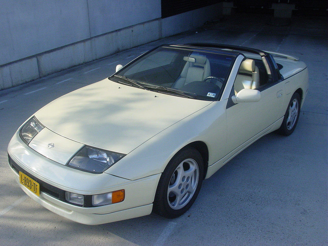

Vandaag een leuke rit gemaakt naar Baarn, verwarming op max en het is gelukkig droog gebleven.....als ik open kan rijden, rij ik open ongeacht de temperatuur.

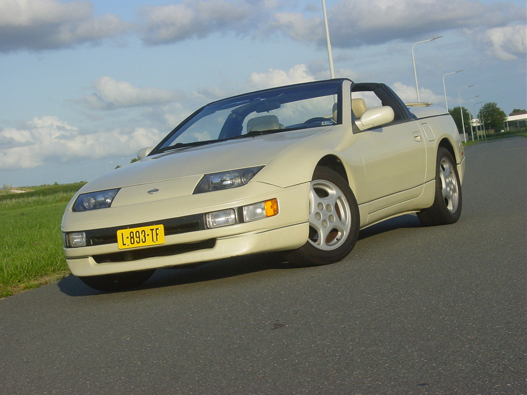

Vind de kleur ook erg mooi, mooier dan verwacht eigenlijk.

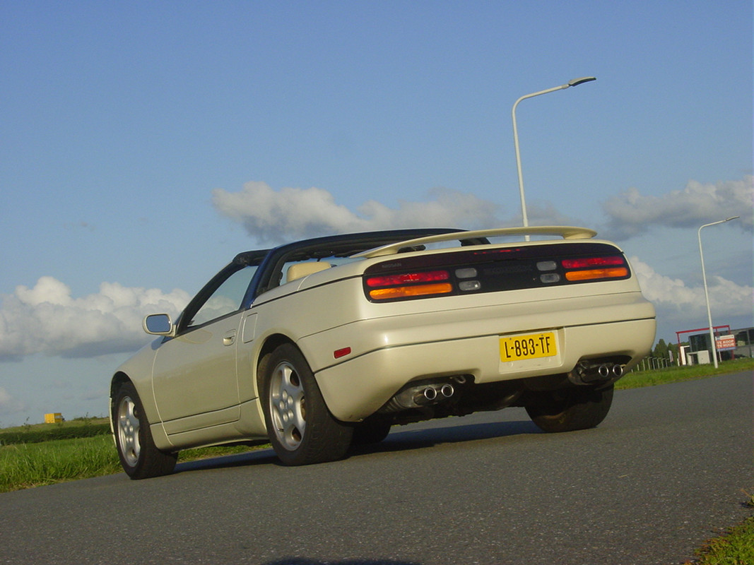

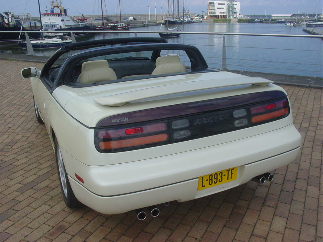

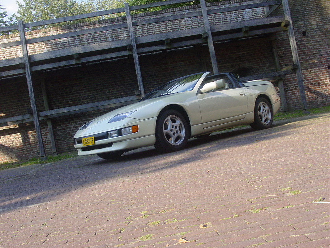

Ben vandaag nog even wezen genieten, klein ritje naar Lelystad en uiteraard kon ik het niet laten om nog even wat mooie foto's te maken...

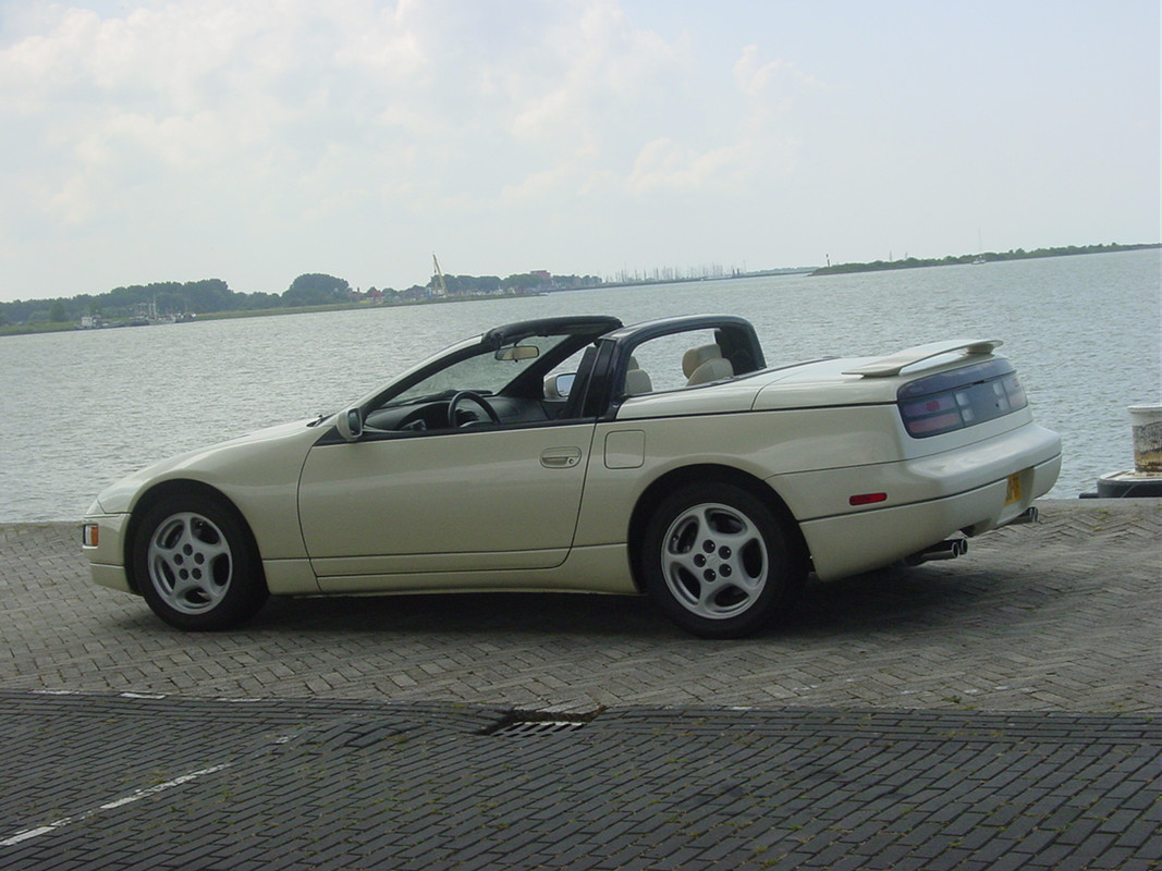

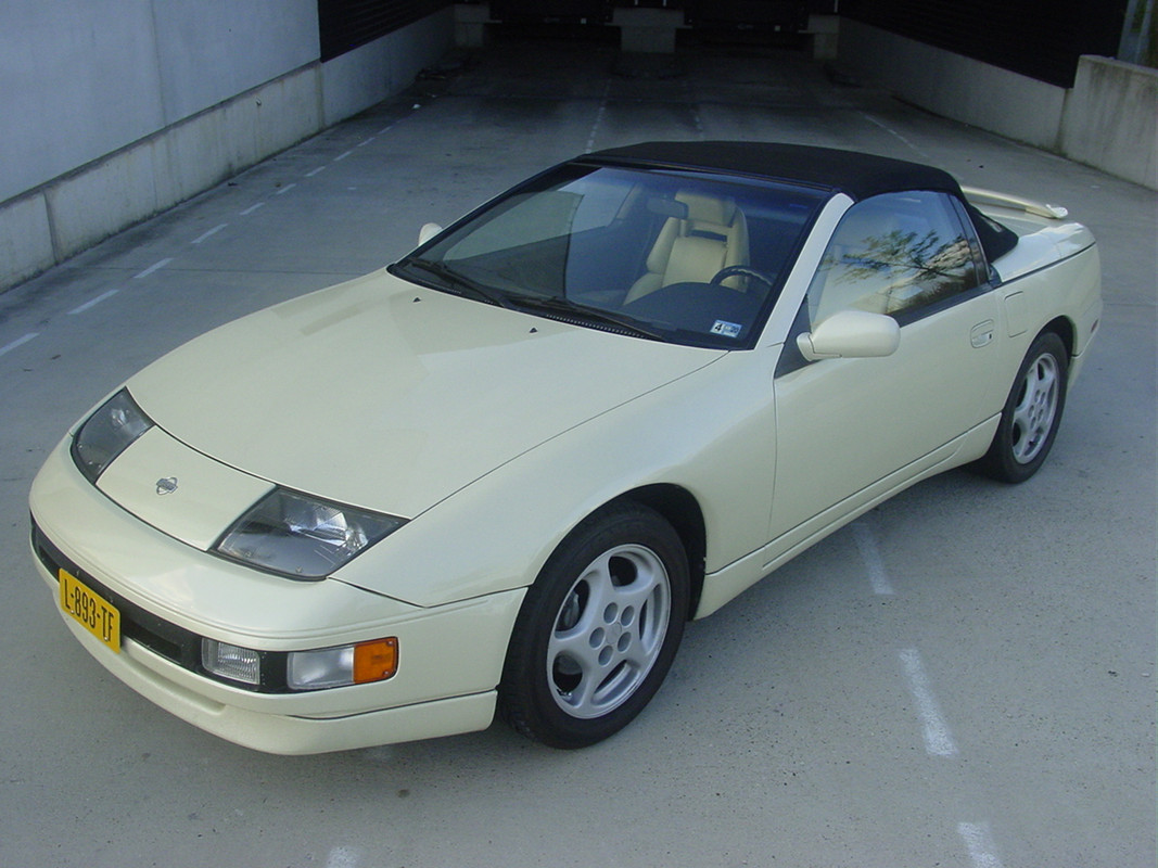

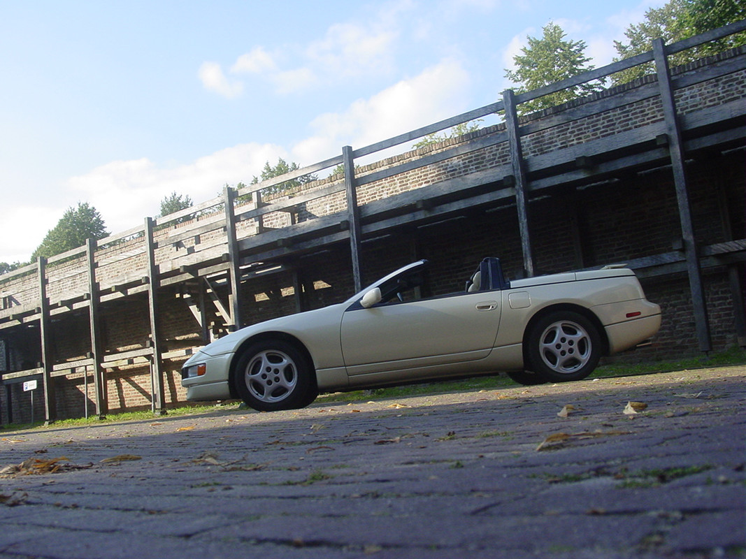

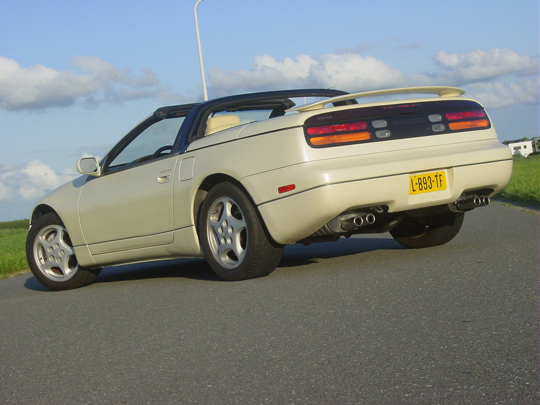

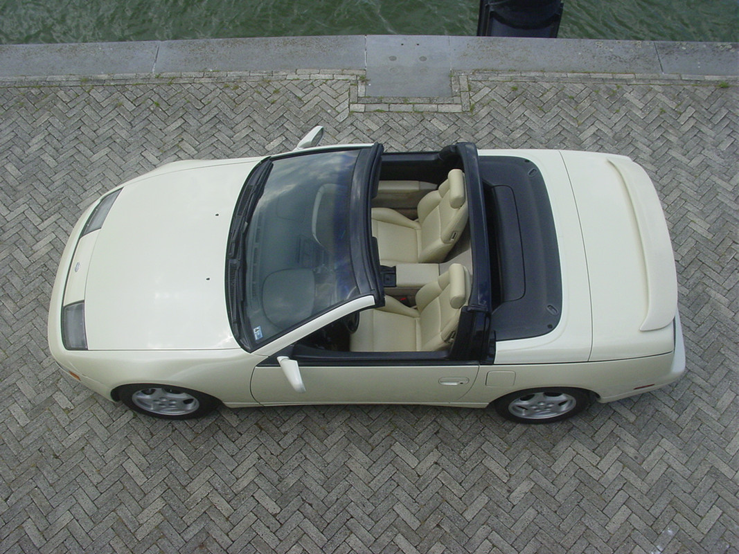

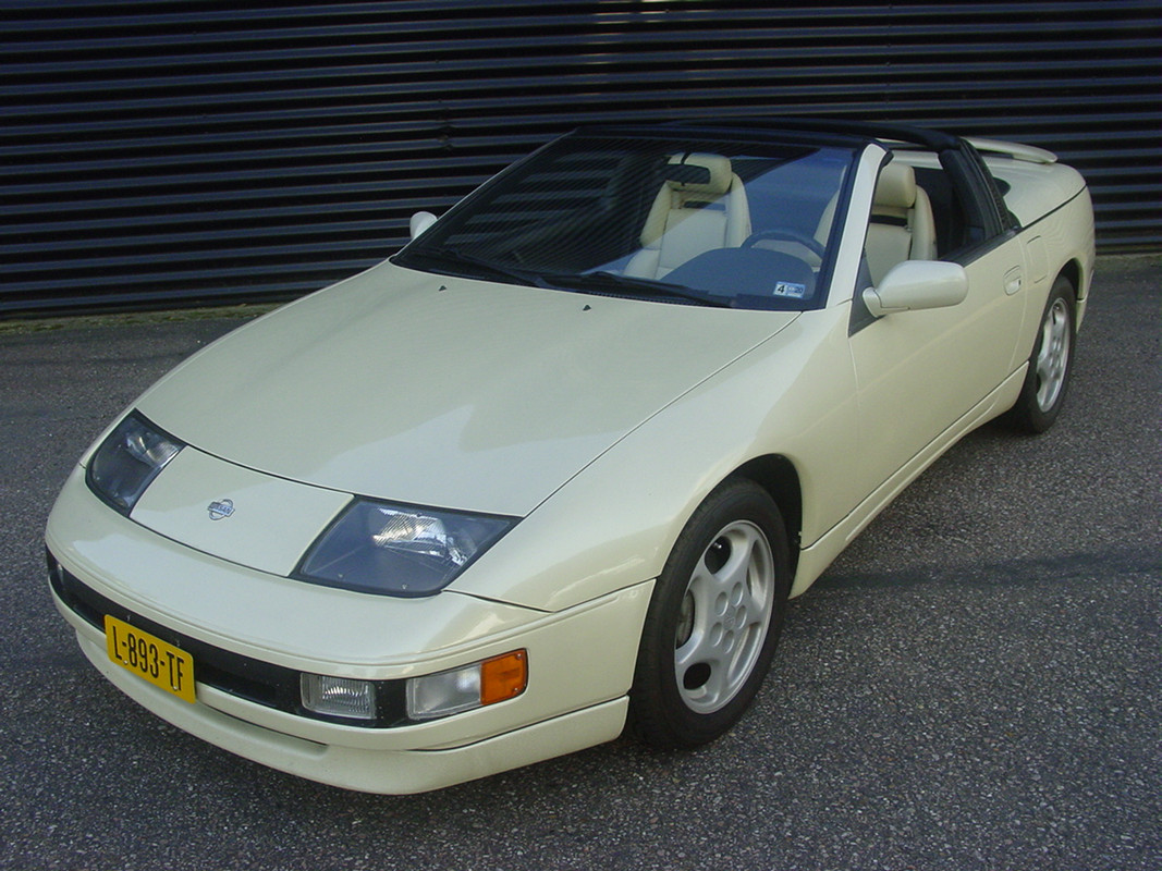

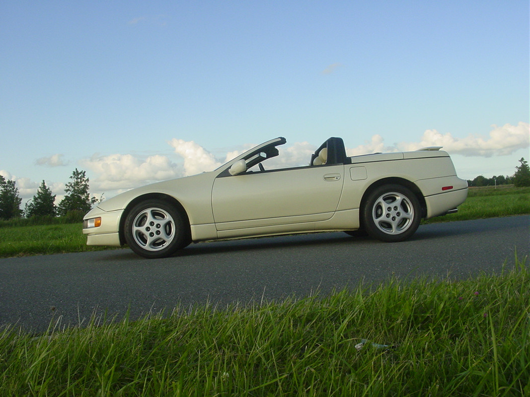

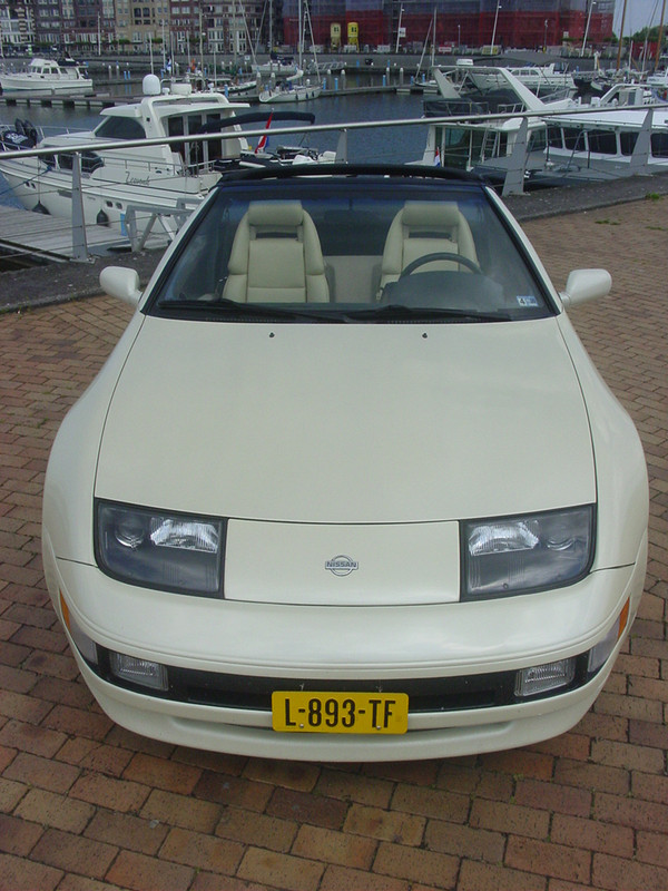

De kleur is Pearl White, vind het persoonlijk erg chique staan waar ik wel van houd.

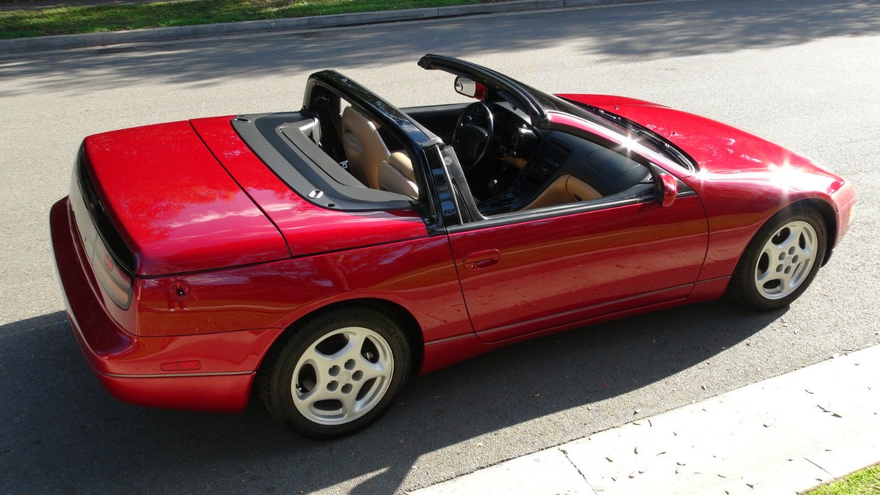

Zoals deze is was ik eigenlijk naar op zoek, de kleur "leeft" wat meer en heeft meer diepgang...
Dan springt het witte interieur er iets meer uit, maar in de combinatie die ik nu heb staat het ook schitterend.
Supergaaf, ik was sowieso al groot fan van de 300zx maar deze mag er zeker zijn. Veel plezier drmee! (y)
Bedankt voor de leuke reacties, leuk om te horen dat iedereen de kleur ook mooi vindt.
Had verwacht dat men rood of een geheel zwarte mooier zou vinden.

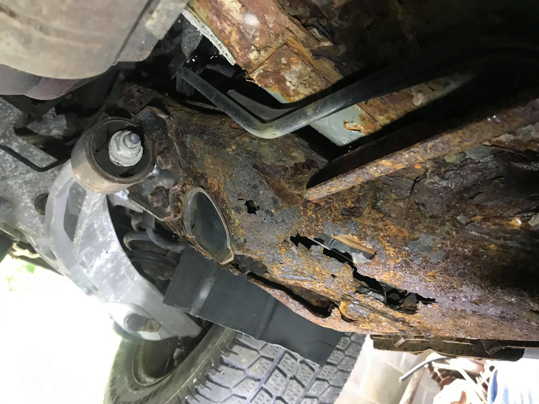

Gister avond bij de monteur geweest, de lekkage waardoor de stuurbekrachtiging uitgevallen was is hoogst waarschijnlijk opgelost, slangetje onderaan het reservoir zat niet goed vast en kon je zo op en neer schuiven.

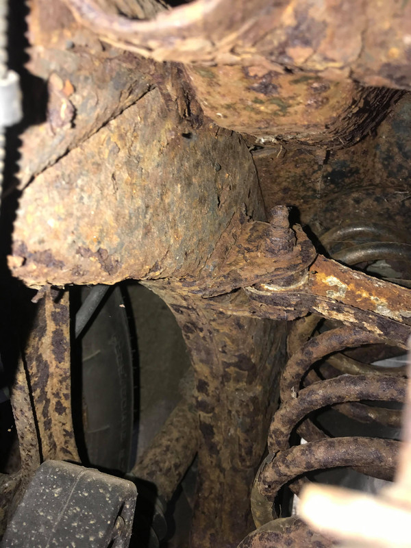

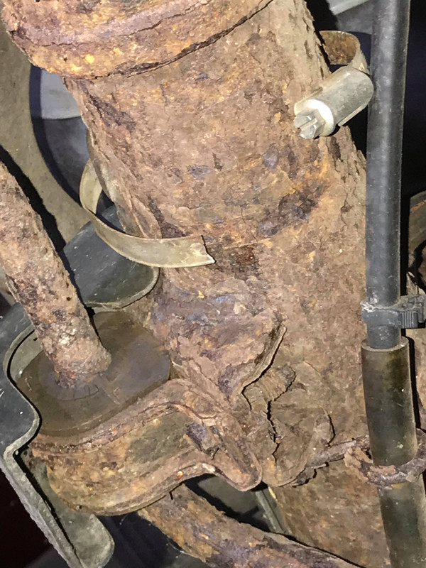

Tegens nog een ontdekking gedaan die de RDW ook gemist had, de grote stabilisatorstang aan de voorkant die links en rechts in een rubber zit met daar omheen een beugel die met twee bouten vast zit, had de bijrijderskant maar één bout erin, de beugel hing half naar beneden.
De vibratie / resonantie die hoorbaar is onder het rijden dachten we gevonden te hebben, wat bleek nou, de bovenste bout waarmee de dynamo vast zit zat los, de monteur heeft hem nog 20 keer kunnen aandraaien,
De snaar zelf stond ook extreem strak gespannen.
Na het aandraaien van de bout en het opnieuw spannen van de snaar was de vibratie weg!

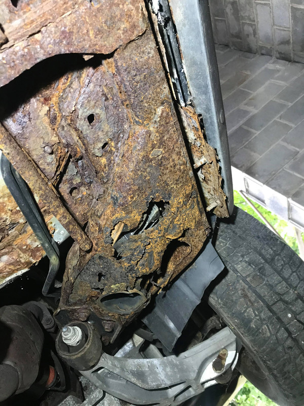

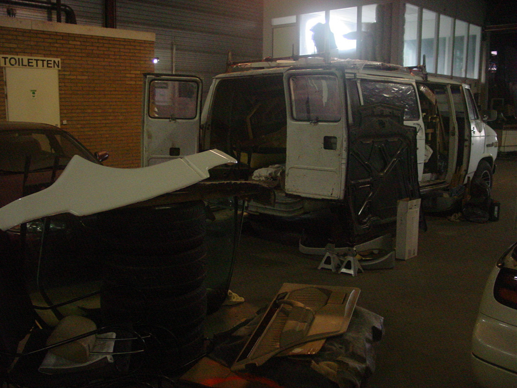

Aan de bus zit een beetje laswerk, voornamelijk de onderste zijkanten, maar dat moest ook vervangen worden bij de bus die ik eerder had.

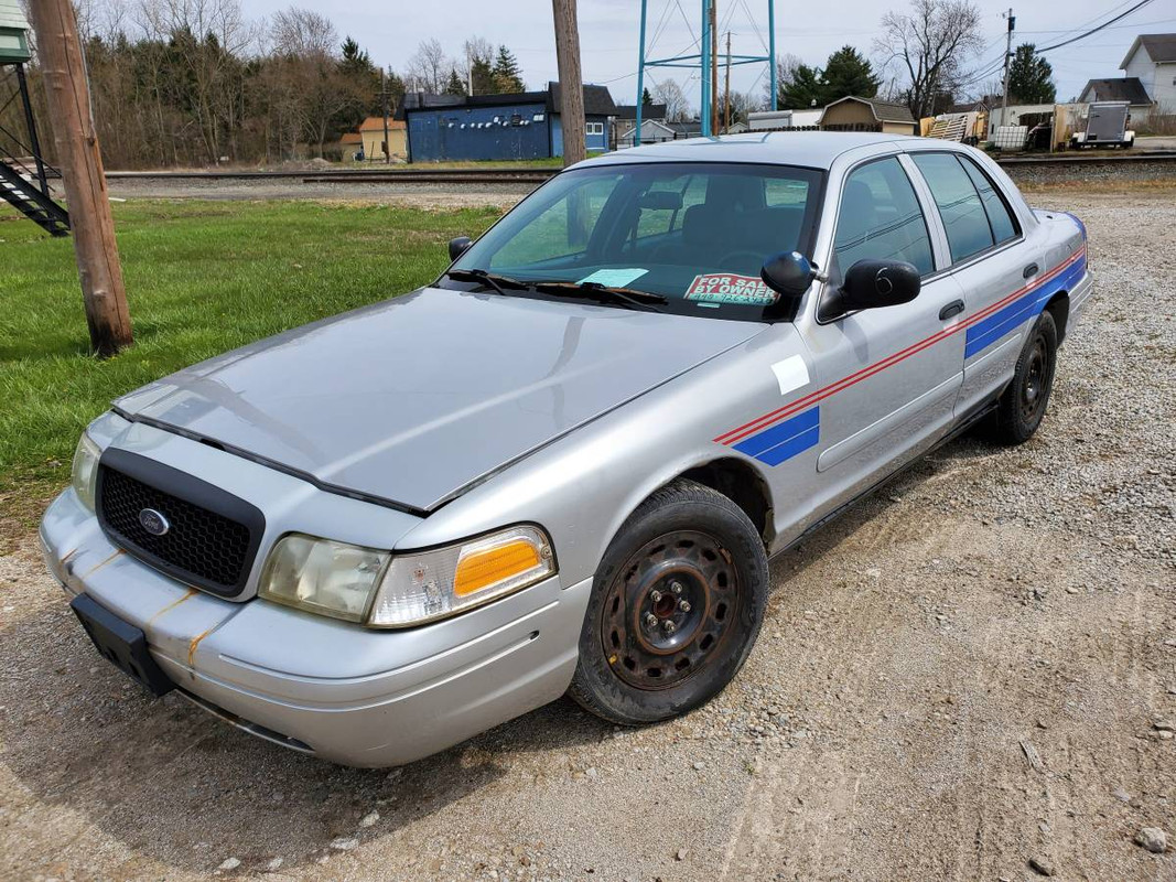

De 2004 Ford Crown Victoria Police Interceptor die ik in de US gekocht had als donor auto ga ik weer verkopen, het chassis is zo slecht daar ga ik geen moeite of geld verder in steken.
Dus dat is wel balen, maar ja, was toch een beetje een gok.
Bied hem nu aan voor onderdelen.
Dus ik ga later eerst iets proberen te vinden in Nederland.

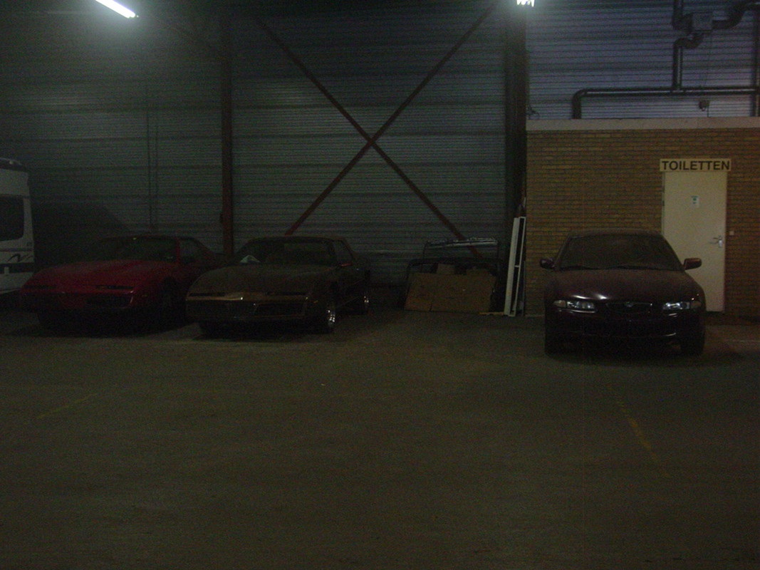

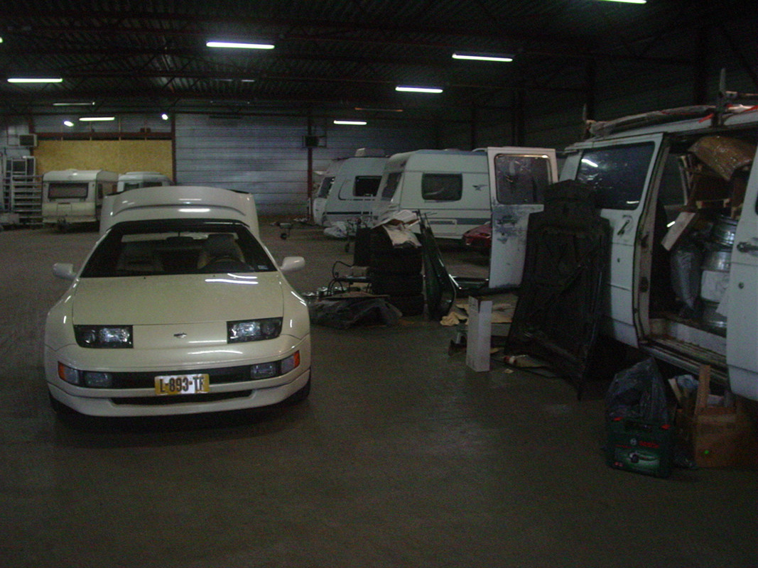

Zal wat foto's maken als ik in de stalling ben, dus foto's houdt men nog tegoed!

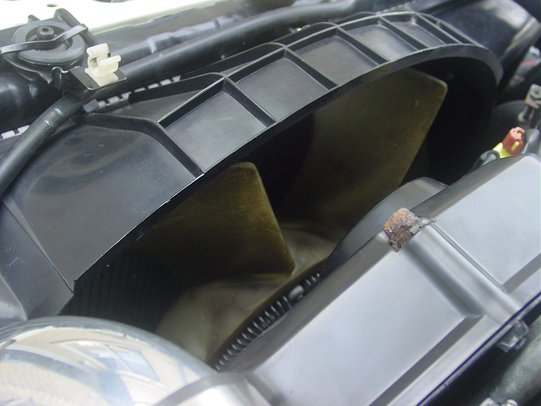

Nu dachten we eindelijk de vibratie gevonden te hebben, maar toen ik weg reed nog geen 200 meter verder, bingo, hij was weer luid en duidelijk terug.
Ben meteen omgekeerd en terug gereden, hij trok de motorkap open en zei, het is de ventilator, zodra die ingeschakeld wordt en ik toeren maak, gaat hij staan te "klapperen".
Dat ding maakt zoveel wind het is niet normaal, hij buigt (de "vinnen") om als hij hard gaat draaien.
Dus dat is gelukkig eindelijk gevonden, nu nog oplossen.

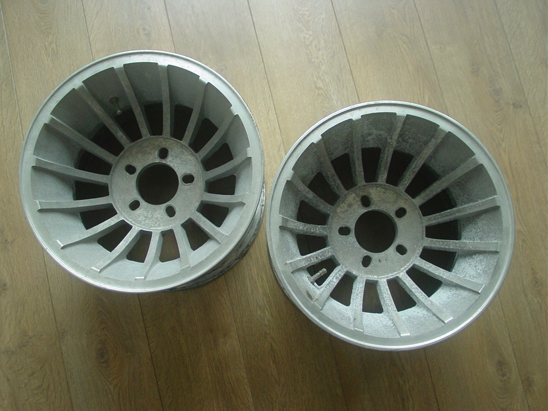

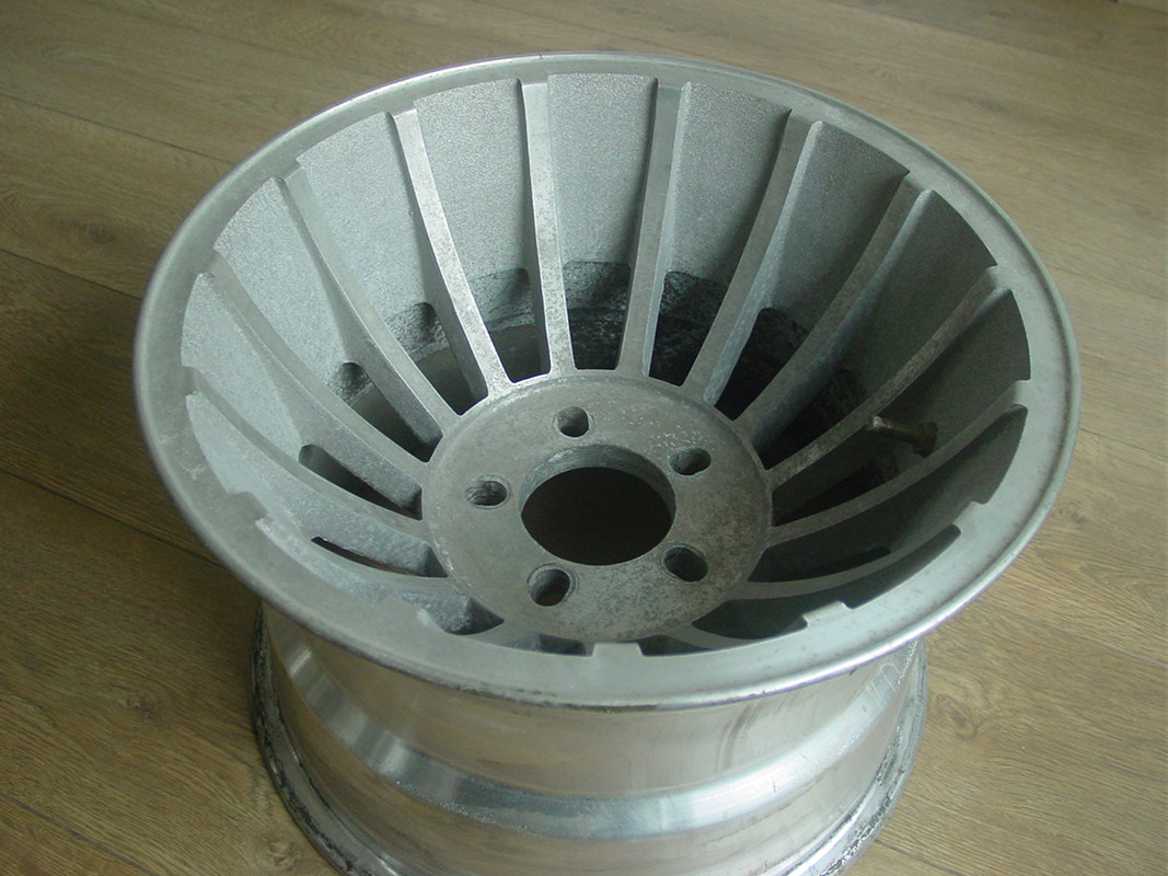

Wat ik ook nog heb weten te vinden zijn de correcte 10J velgen die achterop de A-team bus moeten komen in plaats van wat ik nu heb, 8,5J.
Deze ga ik spoedig de banden van laten overzetten en op te bus plaatsen, moet eerst de velgen van de bus nog halen zodra ik terecht kan bij de stalling...waar ik nu al bijna 1,5 week op zit te wachten.
(de linker heb ik even een schuurpapiertje overheen gehaald, zodat het witte poederachtige spul eraf is)
Deze zijn heel moeilijk te vinden, wil alleen een keer nog de boutgaten laten repareren, ze hebben ze uitgeboord helaas om er unilog velgen van te maken.

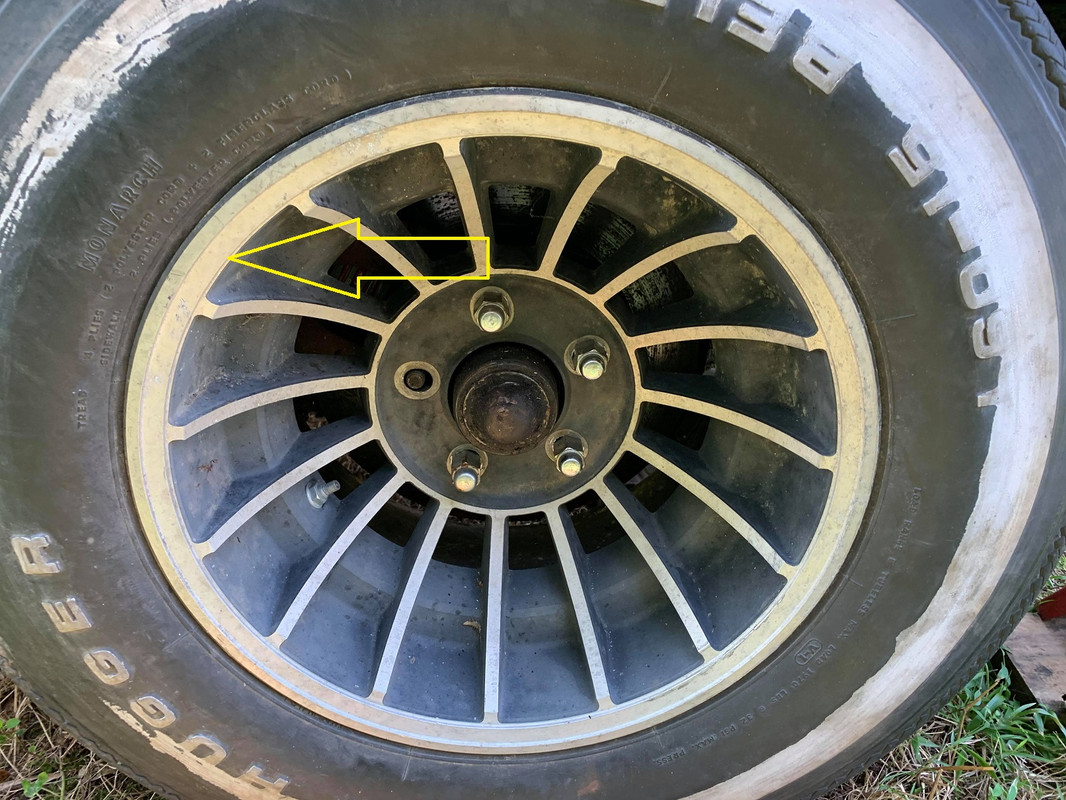

Wat mij tevens opviel opeens bij de velgen die ik nu op de bus heb zitten is dat er een extra randje zit voor de spaken + de spaken zijn een tikkie hoger aan het begin van de velgrand...
Dit is niet correct, dus ga deze weer verkopen en op zoek naar de juiste voor de voorkant.
Dat zou inderdaad kunnen alleen dan zijn de spaken nog steeds hoger aan het begin bij de velgrand, dat was het eerste wat mij opviel als verschil, daarna die extra rand.

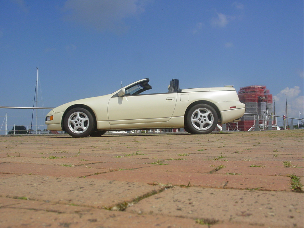

Hij is niet zo bekend als cabrio versie, des te leuker is het om ermee te rijden en de reacties te zien en horen van mensen.
Heb al veel aanspraak gehad ermee.
Zonder enige twijfel toch wel de mooiste auto die ik in bezit heb.
Dat ontwerp hebben ze erg goed gedaan, heel ingehouden en zonder overbodige lijntjes. Daarom ziet het er ook drie decennia later nog fris en strak uit. Echt een erg mooie auto.
De Nissan was de eerste auto die volledig met de computer ontworpen werd, het eindresultaat is schitterend en tijdloos geworden.
Vooral de lijnen vanaf de zijkant gezien vind ik erg mooi.
Ook dat kun je laten afdraaien. Alles wat er "teveel aan vlees" op zit, kan je eraf laten draaien.
uwbuurman zei:
Diante zei:
Oke, weer wat geleerd.
Ik ga in eerste instantie kijken of ik de juiste velgen kan vinden, de 8,5J wordt toch wel vaak aangeboden, de 10J zijn meestal het probleem om te vinden maar die ik heb ik gelukkig al.

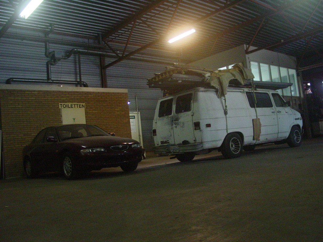

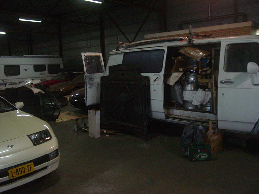

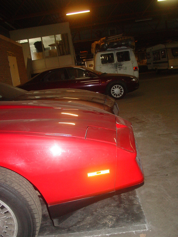

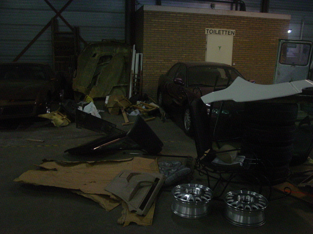

Gisteren ontving ik onverwachts een smsje dat ik naar de stalling kon komen, dus heb nog bijna 2 uur de bus vol kunnen proppen met spullen.
Waarschijnlijk kan ik maandag weer heen, neem dan mijn camera mee, want die had ik niet bij mij.
Wordt krap om alles erin te krijgen wat ik heb staan, maar denk dat het gaat lukken.
Vond tevens nog een platte dooie US muis in de bus. LOL!

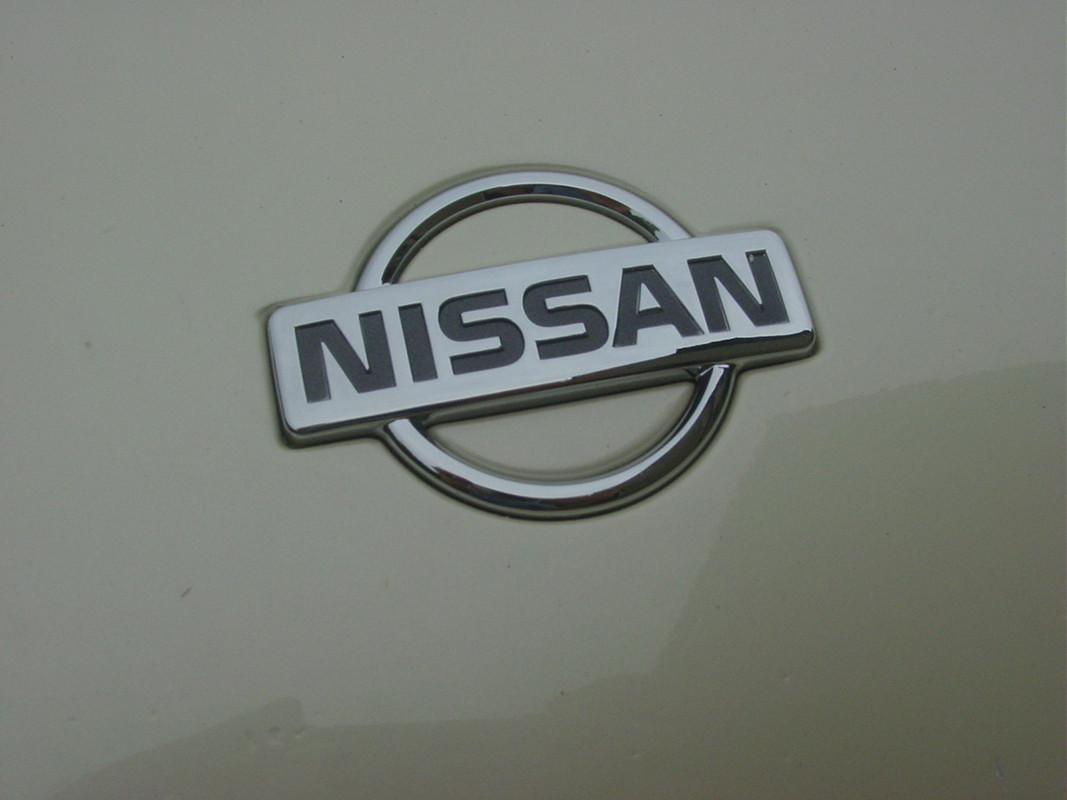

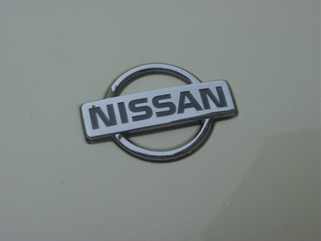

Het neus logo van de 300ZX cabrio vervangen door een mooi glimmend splinternieuw exemplaar.

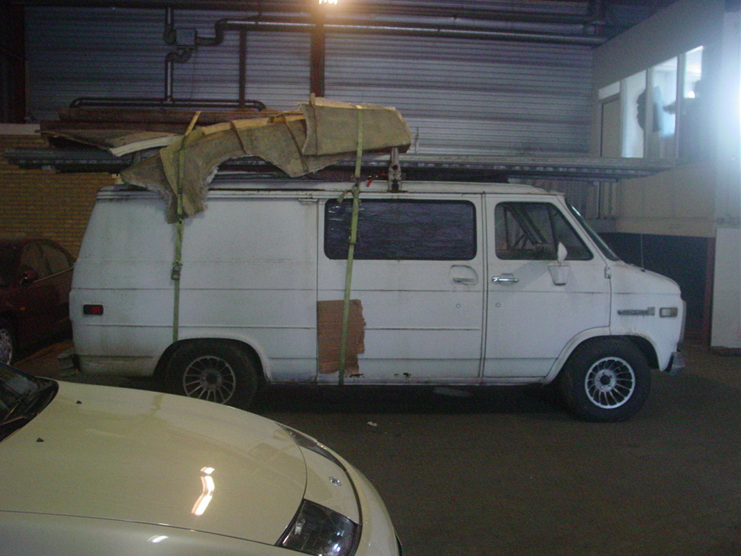

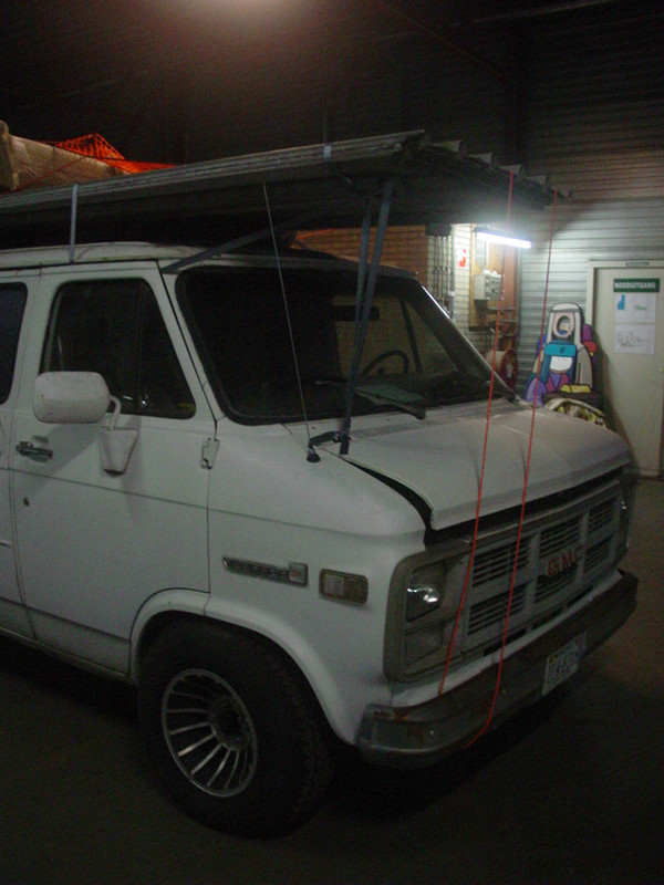

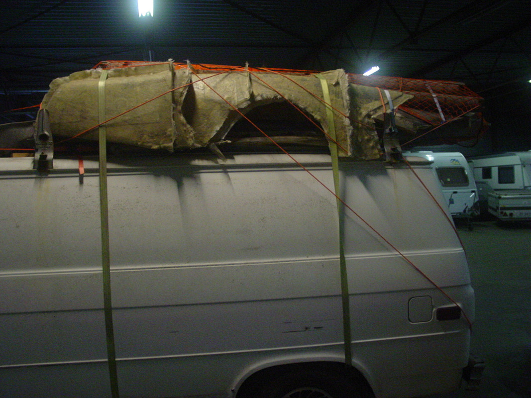

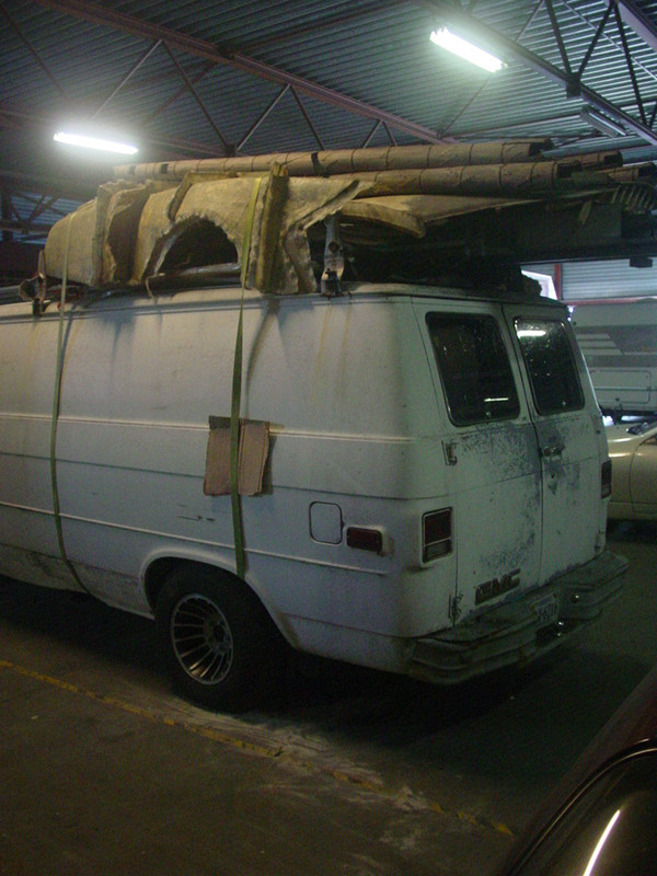

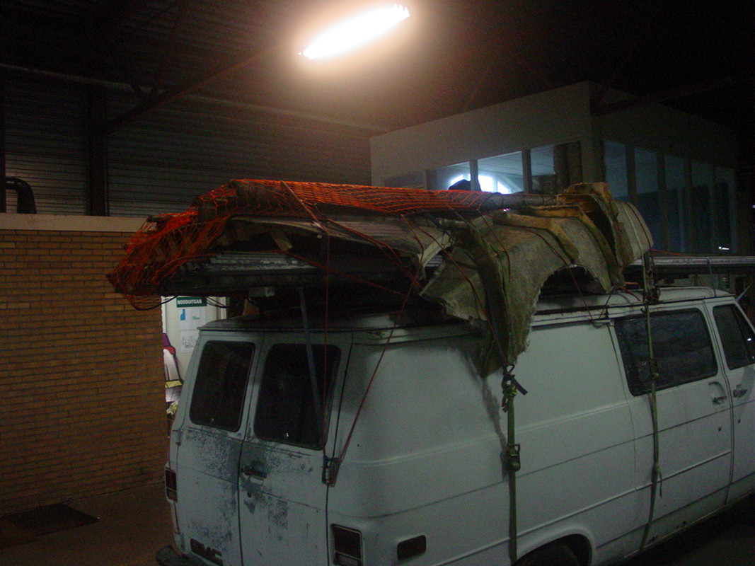

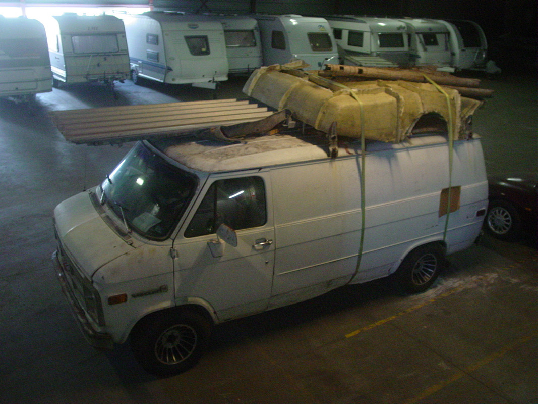

Vandaag tevens een drukke dag gehad, de bus vol proppen met alle losse spullen in de stalling.
Het is ongelooflijk hoeveel erin gaat...
Na veel zweten, enkele splinters is het meeste erin gekomen, enkele grote dingen moesten bovenop, zoals de dakplaten van de zeven demonteerbare garageboxen met 3 zes meter lange stalen balken, polyester mallen van mijn eigen ontworpen auto en een paar mooie bamboe decoratie delen van een tuincentrum. (voor later op mijn terrein in Portugal om een leuke bamboe / Japanse hoek te maken.)
Alleen nog wat spanbanden kopen om de boel goed vast te zetten en een groot net erover.
En dan nog duimen dat het transportbedrijf het goed keurt om zo mee te willen nemen.
De overige drie auto's gaan dan ook mee op transport...
Als we vroeger op vakantie gingen, zag je busjes zo ingepakt als de jouwe rijden richting bet zuiden of het oosten...
Mooi dat alles erin en op past, dat wordt me een beste haal voor de transporteur haha
Heb wat foto's doorgestuurd naar het transportbedrijf, ben benieuwd wat ze gaan zeggen.

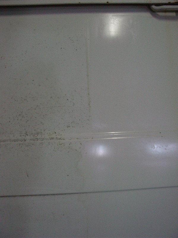

Ook heb ik de bus nog een beetje schoon gemaakt van een jaar buiten staan.
Onder de zwarte aanslag zit toch nog een mooie witte bus die er wat fatsoenlijker uitziet.
Als ik hem zou polijsten is het helemaal geen gekke bus, op een kleine schade na aan de zijkant onder. (bestuurderskant)

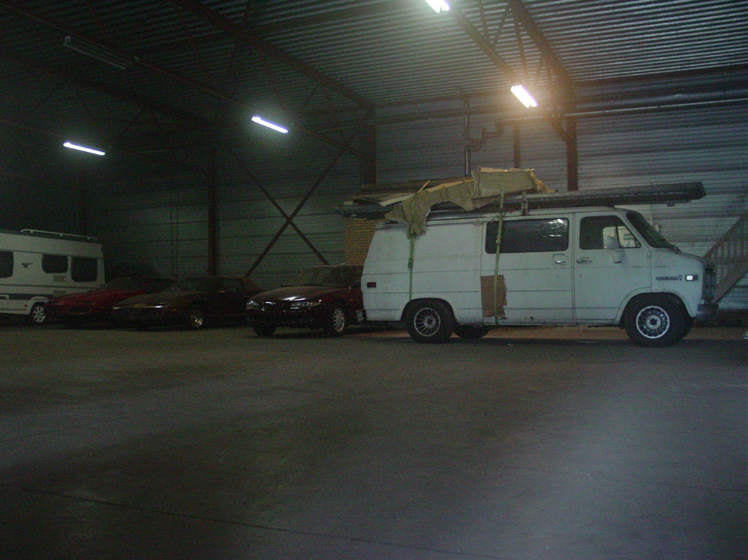

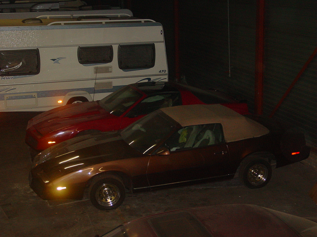

De auto's in de stalling staan klaar, de bus is vol geladen, start weer met een beetje hulp van een spuitbus inspuiten bij de carburateur, dus hij is klaar voor een 2500 km reis.
Alle zooi die er bovenop ligt en mee moet ligt vastgesnoerd, dus dat waait er niet meer af.
Mijn eigen reis naar Portugal gaat morgen ochtend beginnen, met de 300ZX cabrio.
Ga op mijn gemak die kant op toeren, dus hoop dat het weer meezit, dan gaat het dak eraf. :)
Hele fijne voorspoedige en vooral veilige reis!
(Is het touw rond het scharnier van de achterdeur niet wat ambitieus?) Ook goed uitkijken met die metale delen aan je straps, je zult verstelt staan hoeveel beweging er nog in zit als de wind eenmaal zijn gang kan gaan.
Ik zou de bus nog maar even nalopen en het vastsnoeren nog eens heroverwegen. Dat is eigenlijk wel vragen om schade.
Volgens mij is TS helemaal wakker en onderweg naar Portugal in de witte Nissan, dus qua bus is het wat het is... Ik snap de opmerkingen van Sketch en Twix wel, in ieder geval.
