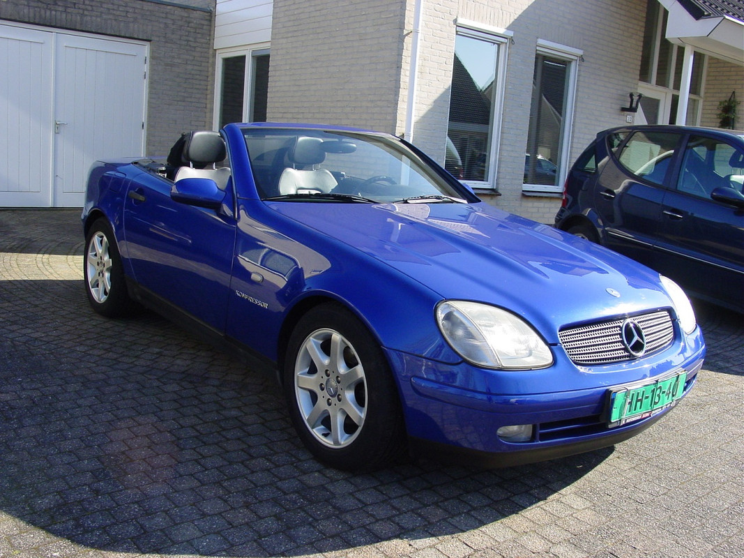

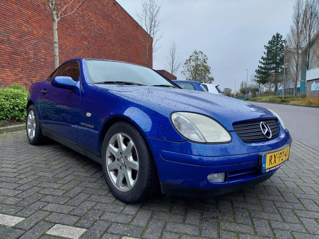

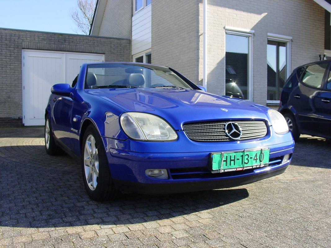

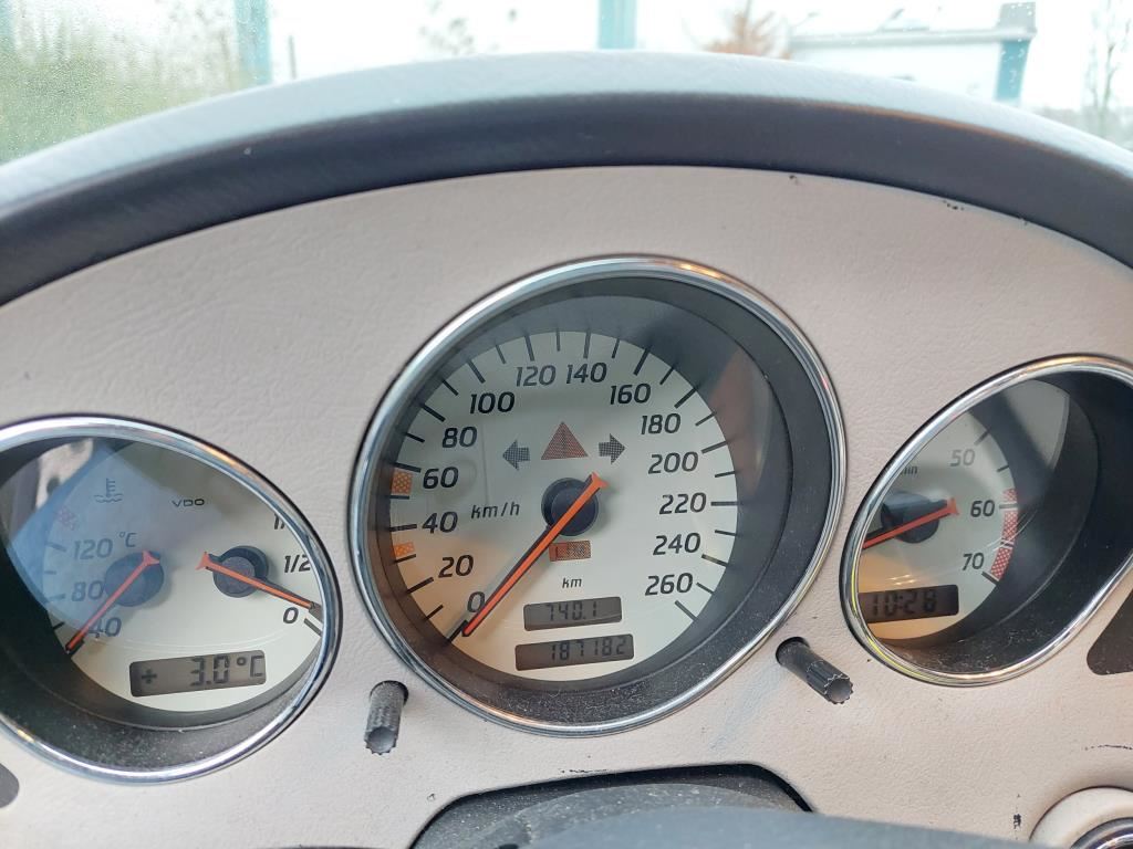

Een '97 SLK 230 met circa 187.190 km op de teller.
Stond te koop voor een leuke prijs dus kon de verleiding niet laten staan.

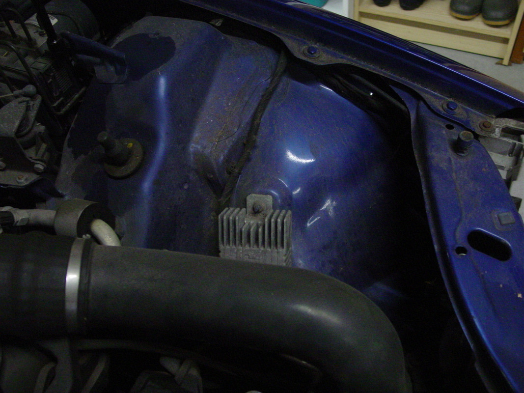

Toen ik de roest op de foto zag op het voorste spatbord bestuurderskant dacht ik "hij zal wel overal roest hebben".
Ben gaan kijken en het is alleen maar op de voorste spatborden.
Proefrit gemaakt, geen piepje, rammeltje of kraakje tijdens het rijden uit het onderstel, automaat schakelde perfect, hij reed gewoon top!
De dingen die eraan moeten gebeuren zijn de gasveer van de motorklep vervangen, want die is lam, hemeltje vervangen, vloermatten aanschaffen (zitten er niet in), eventueel een originele radio weer installeren, de koplampen zijn een klein tikkie geel, daar wil ik weer fris witte op zetten en wat spuitwerk dus.

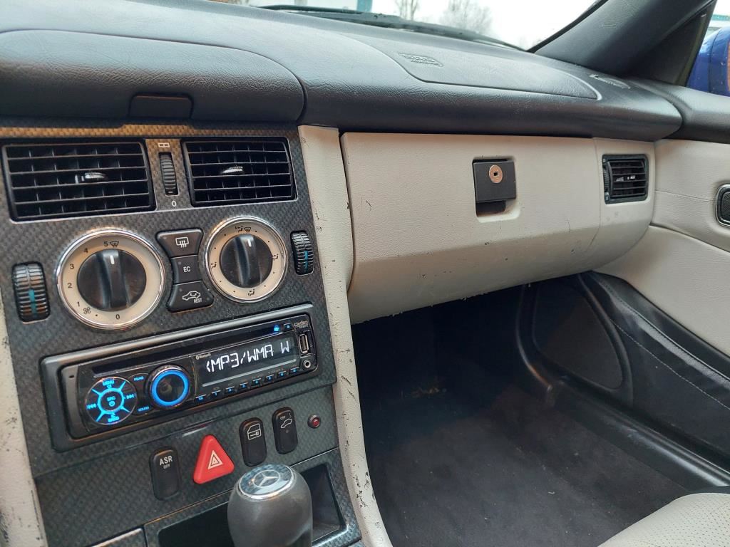

De console en dashboard moeten weer netjes gemaakt worden met speciale verf die je erop kan deppen, de bekleding terug brengen naar nieuwstaat en het variodak weer werkend maken, deze heeft het gedaan maar is ermee gestopt bij de garage.
De pomp doet het, dus het is hoogst waarschijnlijk iets simpels, een relais of iets dergelijks.
Verder zit de auto heel mooi in de lak en is strak, dus ik kan er weer een beauty van een auto van maken.

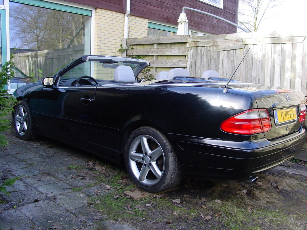

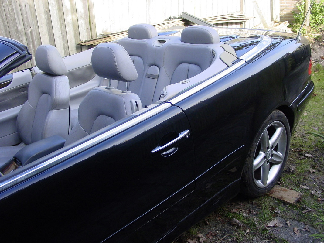

Het dak van de CLK had ik gemaakt, nieuw pomp, nieuwe cabrio module en hij deed het weer.
Nu doet hij het weer niet inderdaad maar dat komt, omdat het zijraam niet goed functioneert en heb het stekkertje van de raammodule eruit getrokken even tijdelijk, anders blijft het raam circa 5 cm open staan.

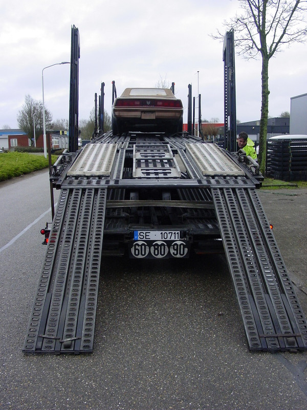

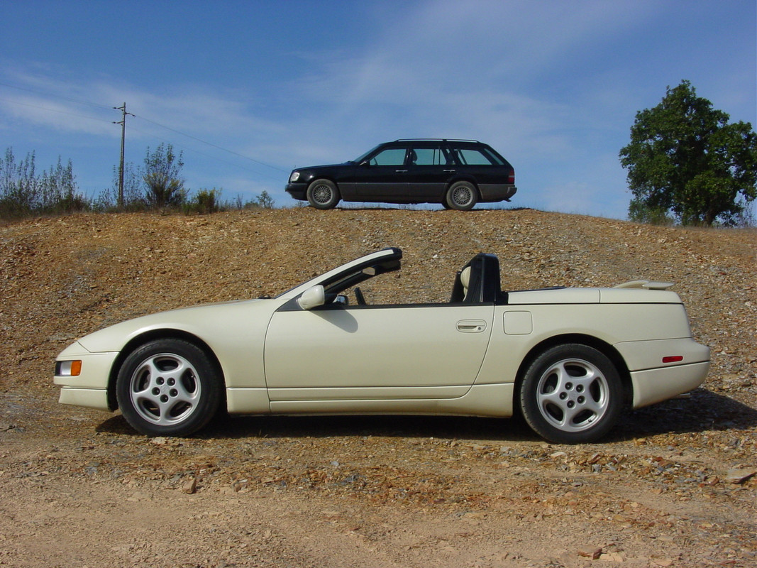

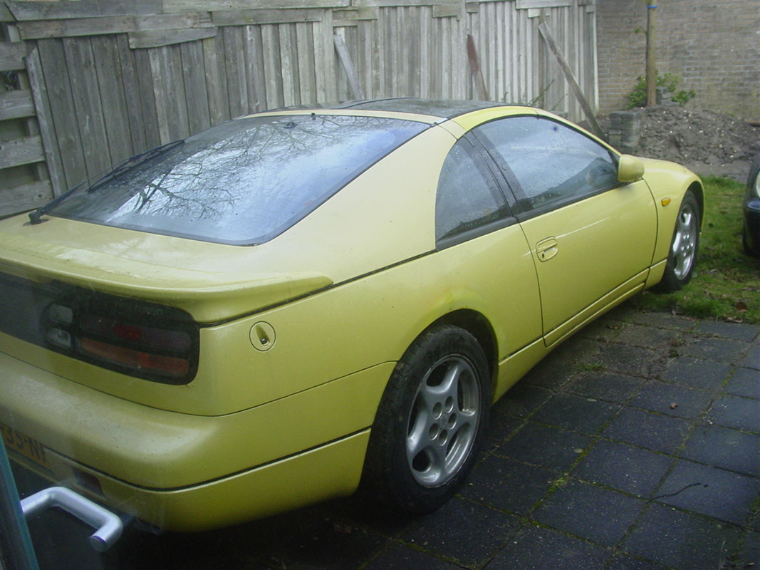

Vandaag de 1990 Nissan 300ZX twin turbo verkocht, hij gaat naar een echte liefhebber die vroeger bij Nissan heeft gewerkt.
Hij gaat hem weer helemaal origineel maken zoals hij uit de fabriek is gekomen en de originele motor er tevens weer in terug leggen nadat hij aangepakt is.
Morgen wordt hij opgehaald.

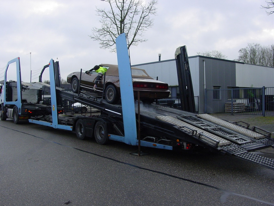

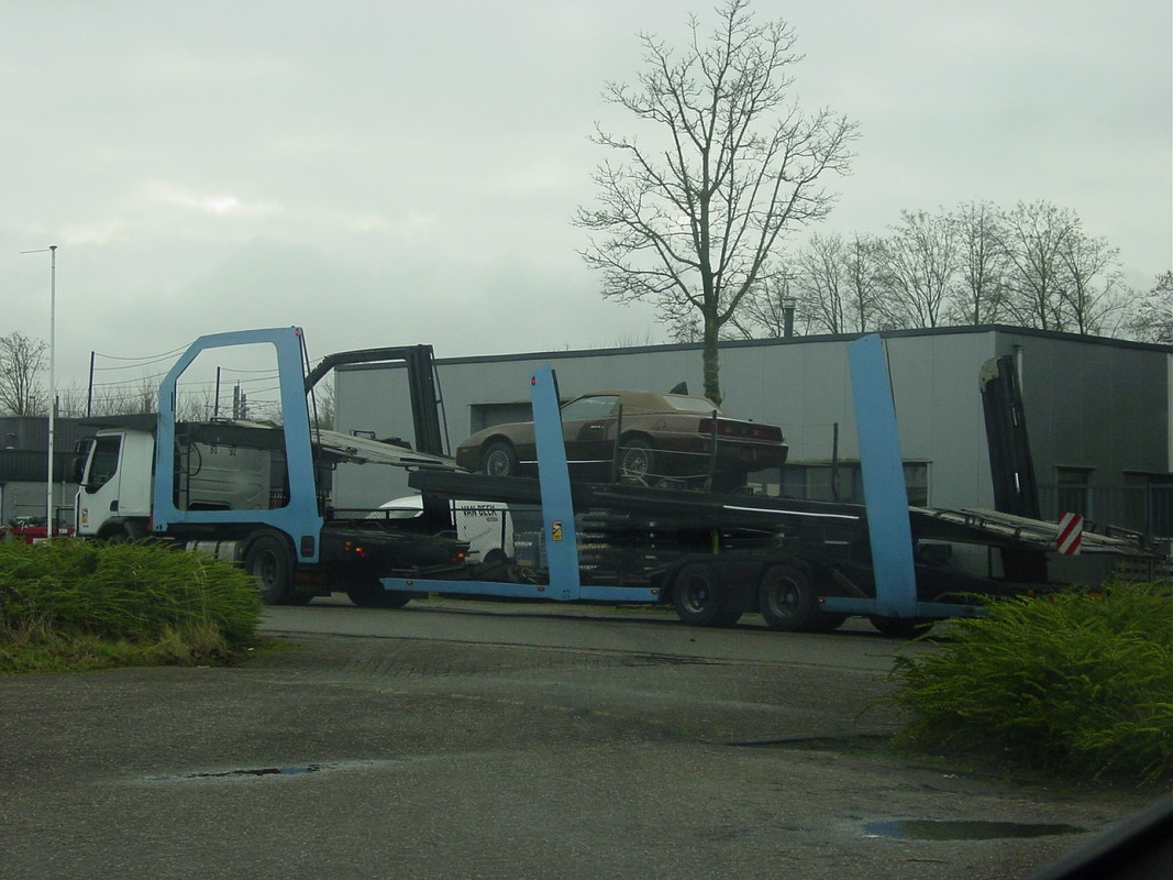

Helaas een paard minder in de stal, de Nissan 300ZX twin turbo is opgehaald maar hij krijgt gelukkig een heel goed thuis.

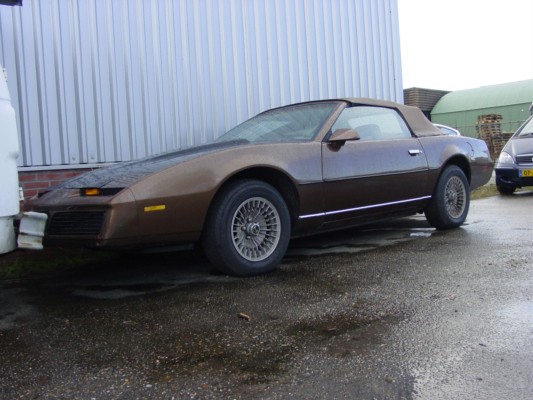

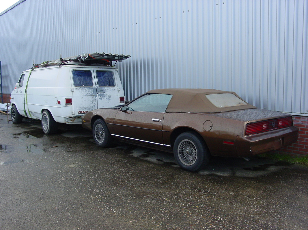

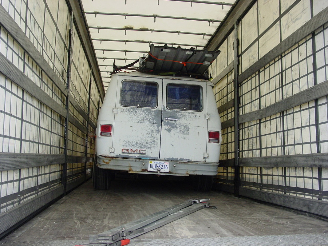

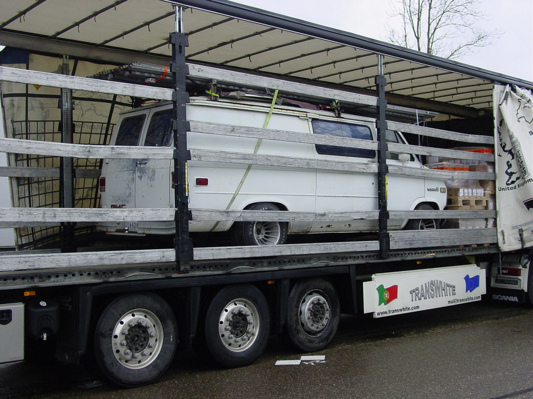

De bus en Pontiac cabrio staan klaar om opgehaald te worden.
De Pontiac zou eigenlijk al op de vrachtwagen moeten staan, maar het transportbedrijf heeft wat vertraging door Covid en sneeuw, dus het wordt nu aankomende week.

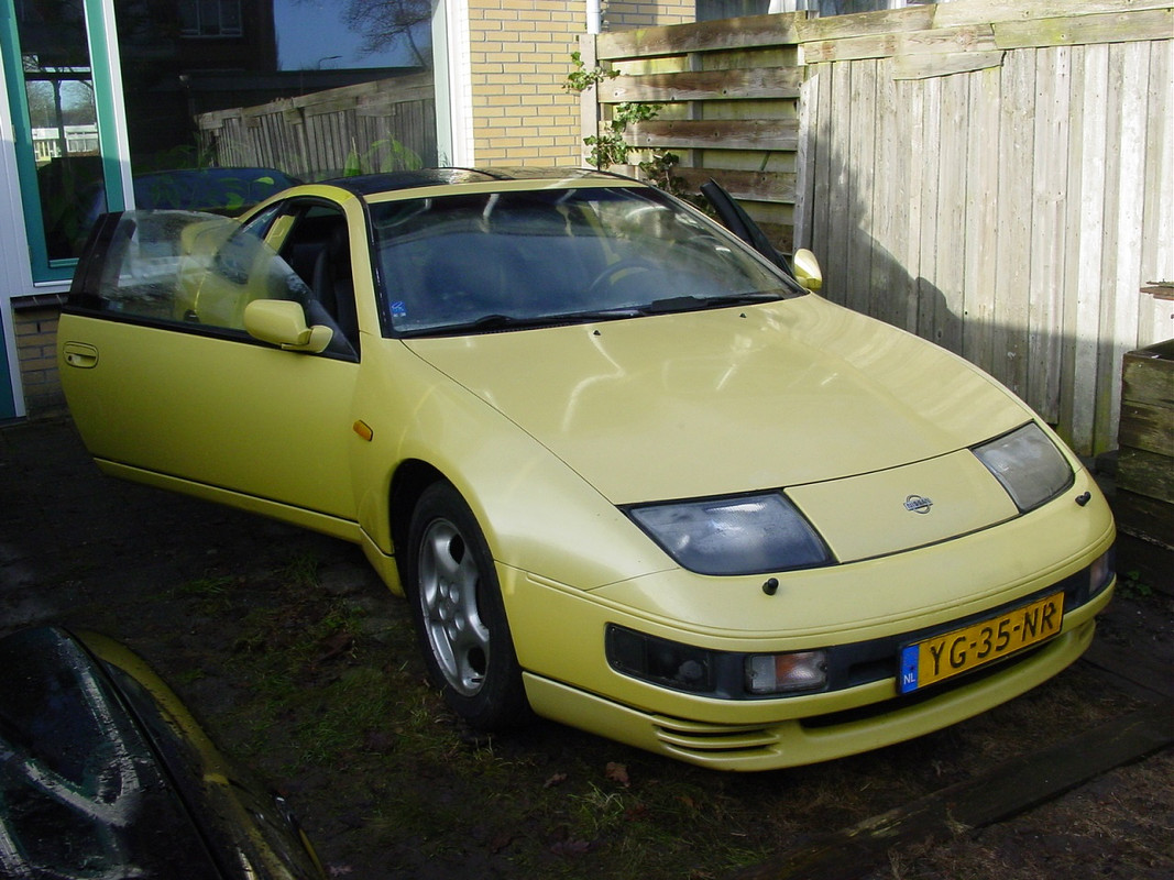

De gele, met ONK en de geschiedenis was voor mij ook wel de leukste die Nissanmonteur heeft echt wat leuks gekocht!
De Amerikanen gaan ook naar Portugal?
De geschiedenis van de gele Nissan deed het voor mij ook, dit was ook een belangrijke reden voor de nieuwe eigenaar, dat er een verhaal achter de auto zit.

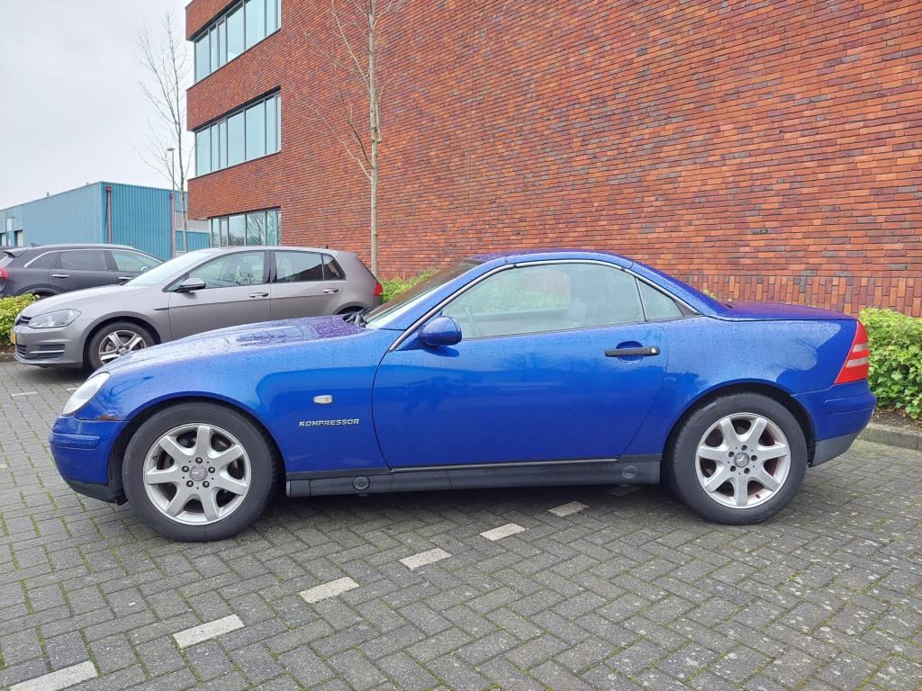

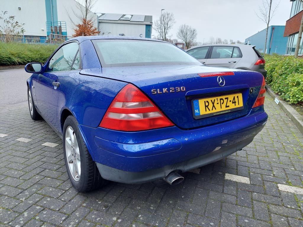

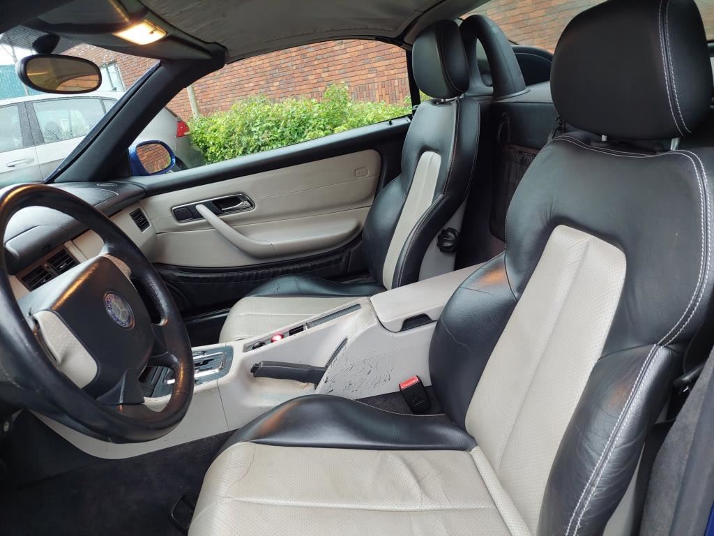

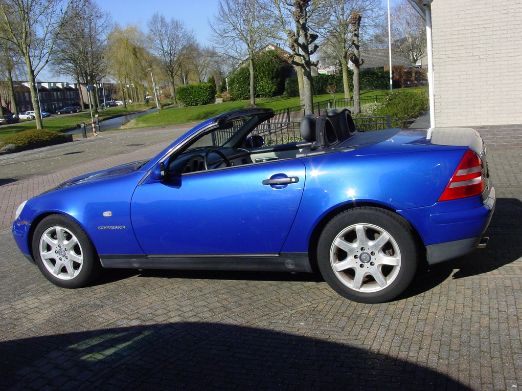

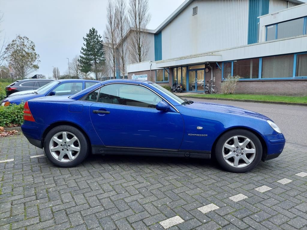

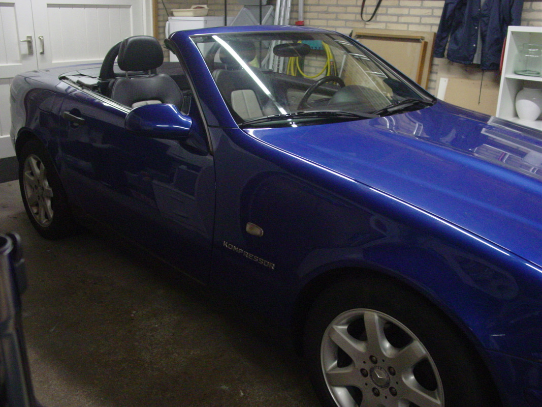

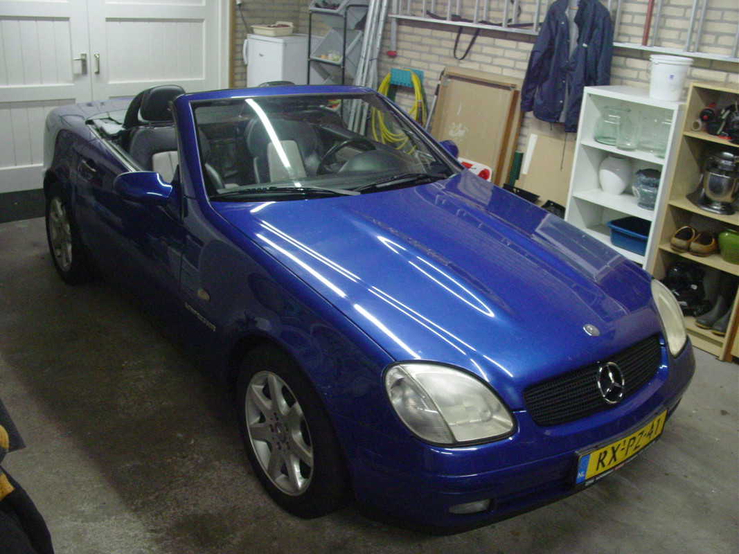

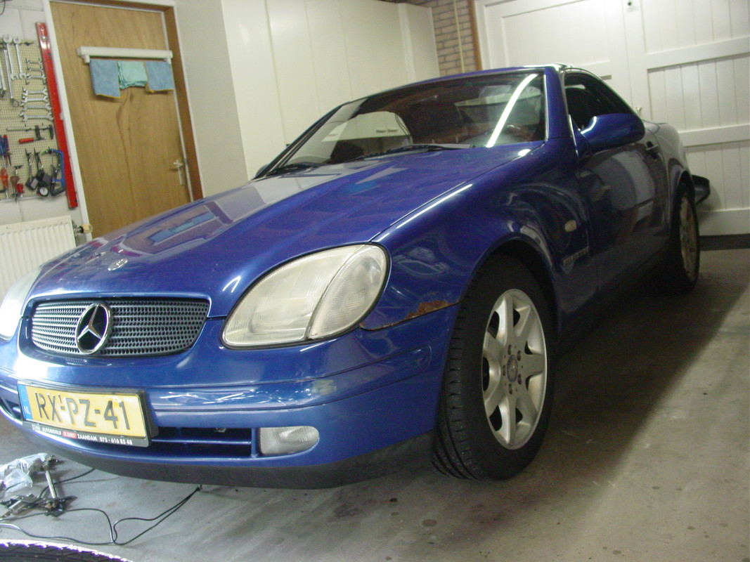

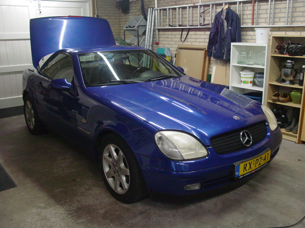

Vandaag de SLK opgehaald in Uitgeest, was een heerlijke probleemloze rit, maar had uiteraard niet anders verwacht.
Wat rijdt die auto lekker zeg!

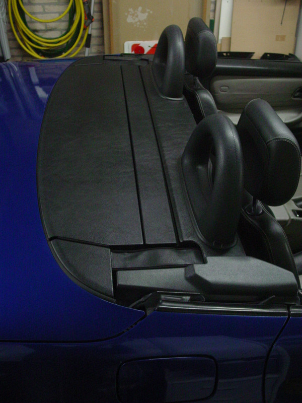

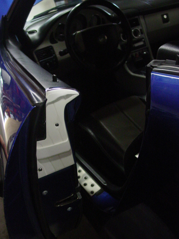

De achterste ramen had de garage dichtgeplakt, want die wouden niet meer omhoog.
Eenmaal thuis gekomen, was dat het eerste waar ik naar gekeken heb.
Eerst de schakelaar naar achteren gedrukt, kijken of het dak echt niet open wou.
Nee dus, de pomp draait wel maar er gebeurd niets.
Daarna naar voren geduwd en wat denk je....de achterste ramen gingen opeens dicht!
Heb wel een olielekkage boven het hemeltje, maar dat had ik al verwacht aangezien die helemaal gebobbeld is.
Dus dat wordt een cilinder vervangen.

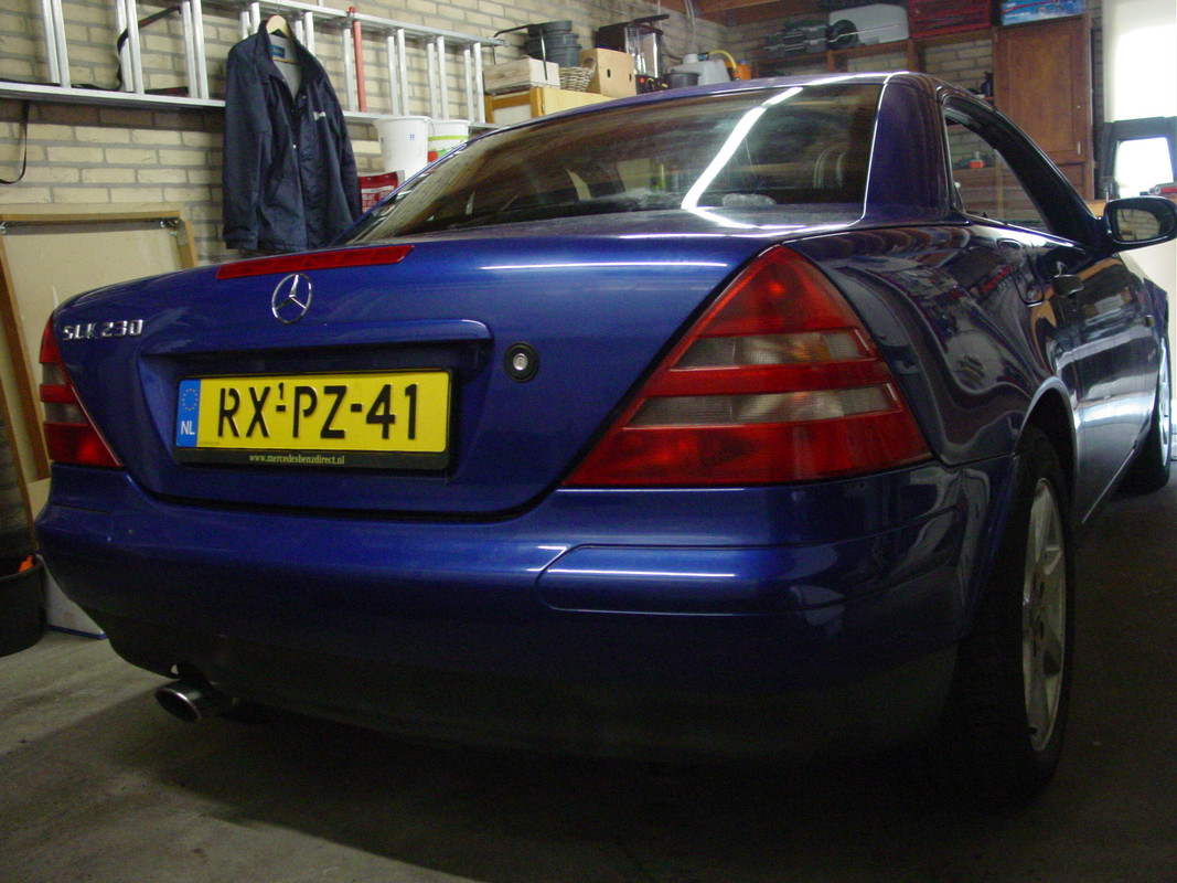

De auto heeft een enorme poetsbeurt nodig, zoals te zien is.
Op de motorruimte kan ik mij nog het meest gaan uitleven. :)

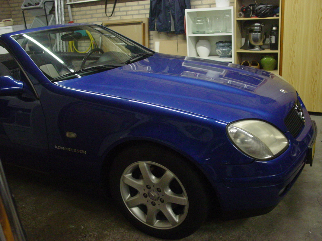

Heb al een begin gemaakt met het schoonmaken van de auto, spoedig mooiere foto's.

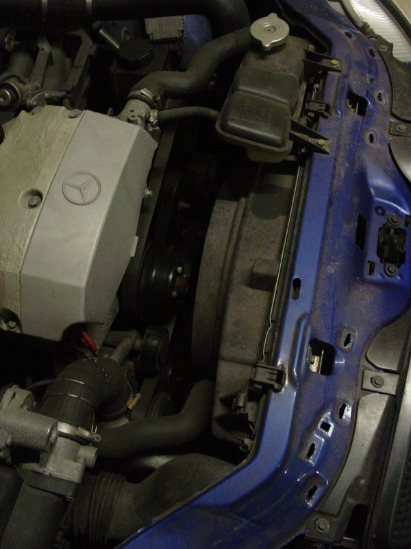

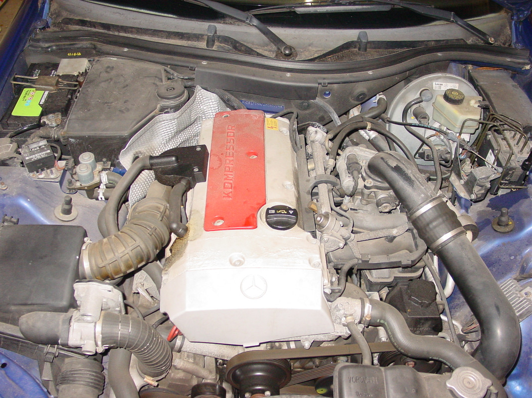

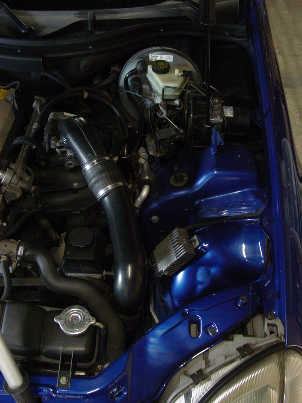

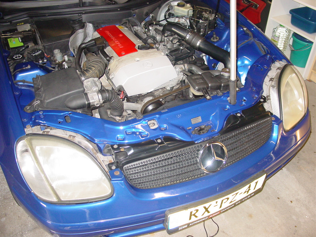

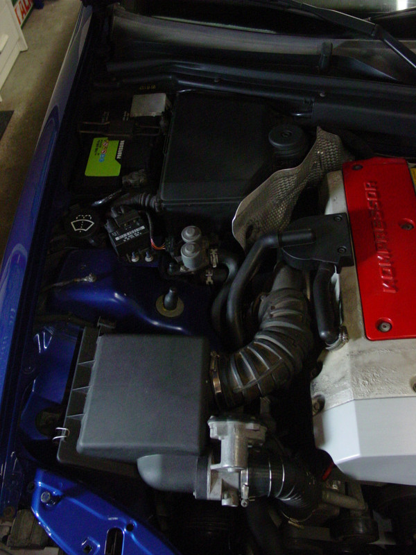

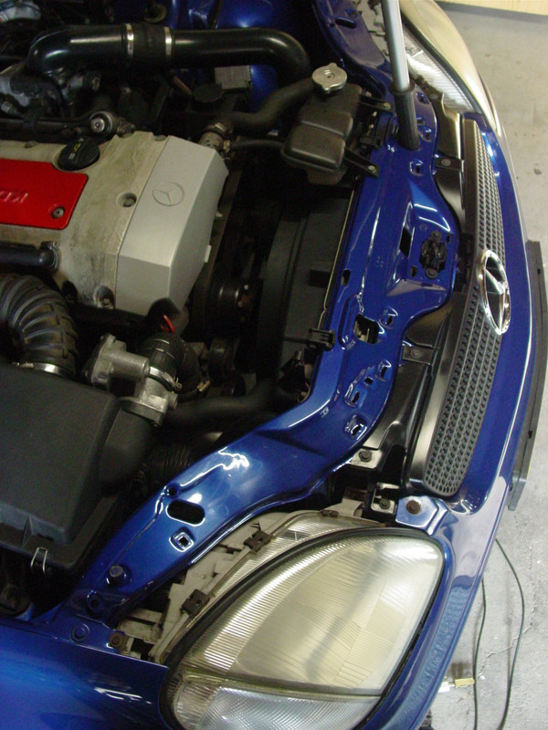

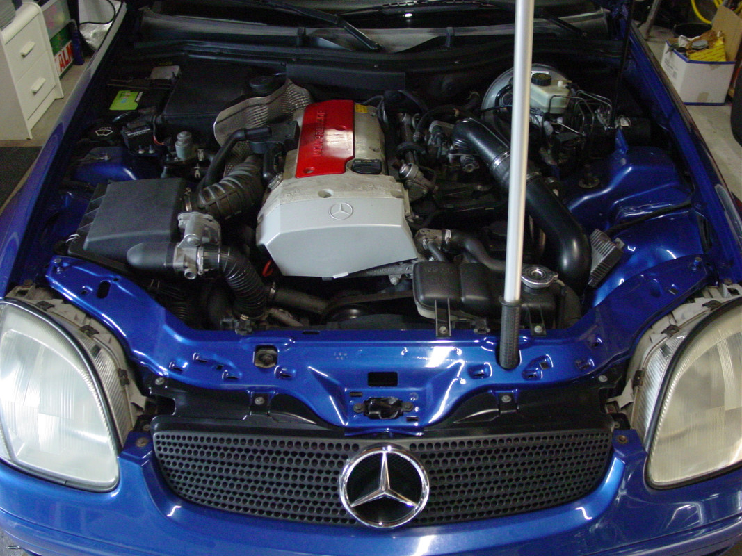

Ben inmiddels druk bezig ermee, de motorruimte begint weer netjes te worden, hemeltje heb ik er nu uit om de lekkende cilinder te repareren of te vervangen.
Er staat toevallig eentje op de sloop in de buurt, heb er vanmorgen al een setje vloermatten uit gehaald die ontbraken bij de mijne en een goed hemeltje, moet hem alleen laten opnieuw laten stofferen.

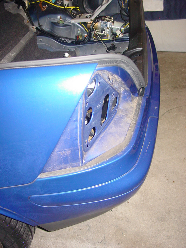

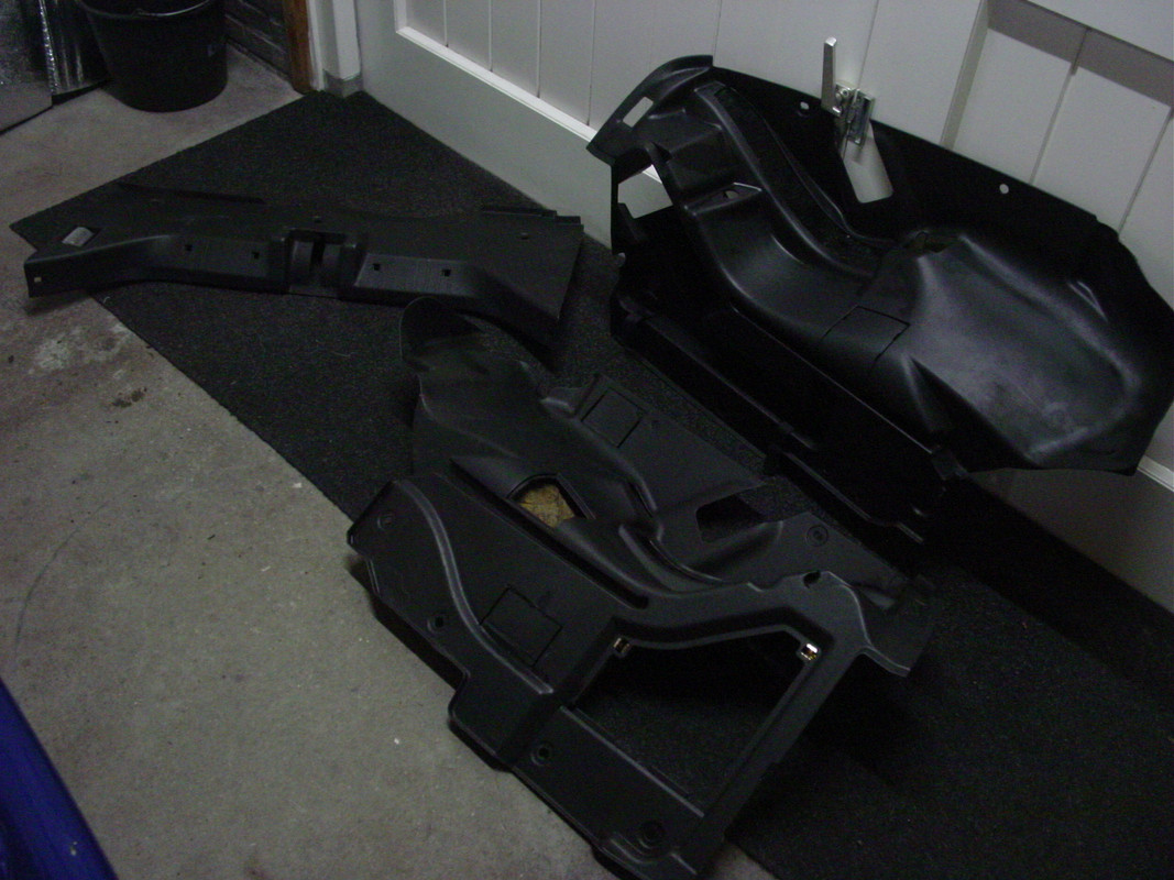

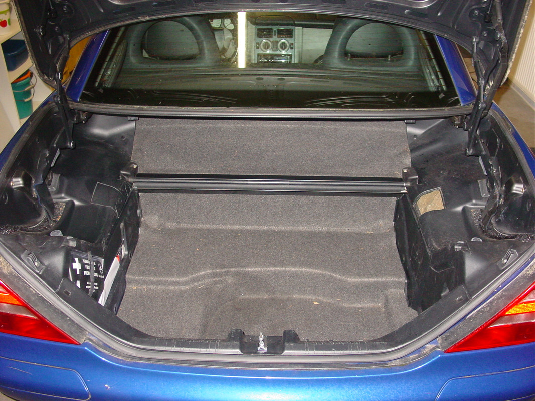

Was ook bezig de plastic delen van de kofferbakruimte eruit te halen maar dat is helaas niet gelukt, ben er nog niet uit hoe ik die eruit krijg aangezien ze helemaal om het scharnier van de achterklep zitten.

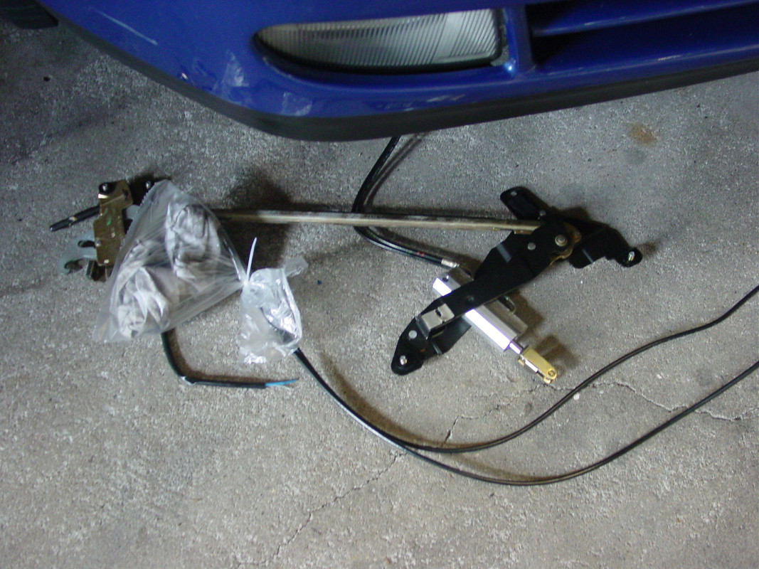

Woensdag ga ik weer heen om het eruit te krijgen, haal dan tevens de cilinder eruit van het dak met leiding en al die naar de pomp zelf gaat.

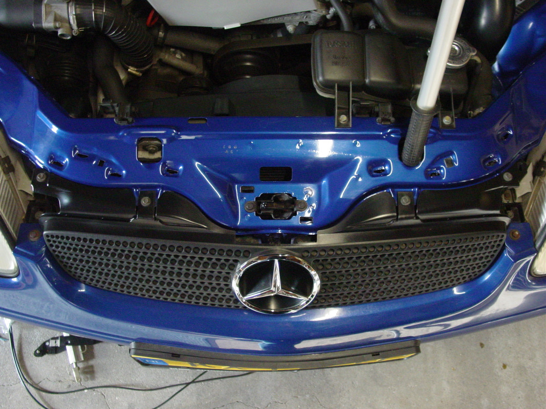

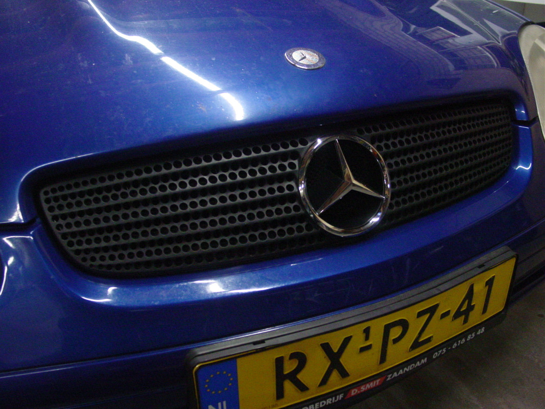

Vanmorgen iets over 10.00 uur was ik mijn handen alweer aan het vies maken, was weer op de sloop.
Plastic delen van de kofferbak uit de sloop SLK gehaald, het dakcilinder met leiding en één deurpaneel (had een gaatje in de mijne).

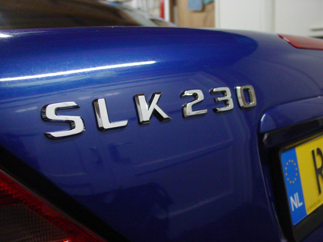

Heb ook nog chrome plaatjes voor in de zijkant van de deuren erop gezet...
De groene mos aanslag om de emblemen verwijderd...
En onder de motorkap begint het ook weer te glimmen...(ben nog niet klaar)

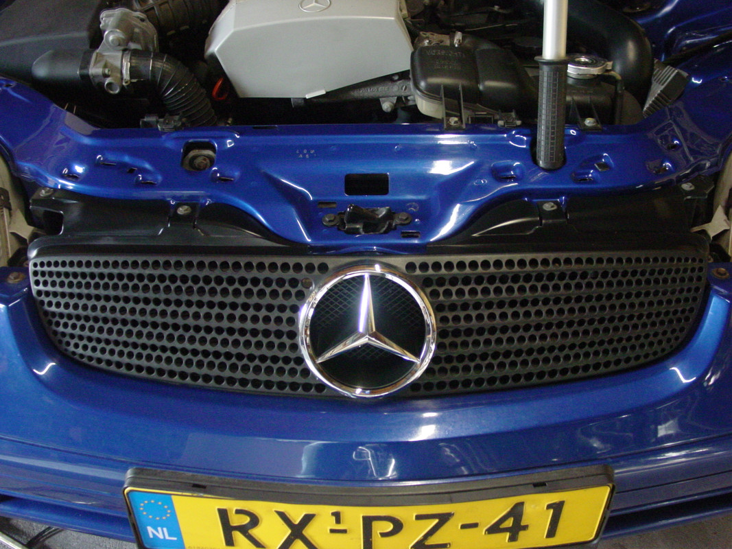

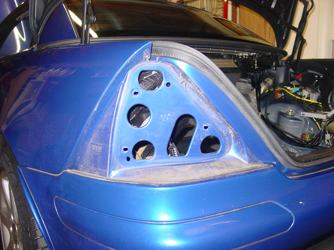

De grill ga ik er nog uit halen, zodat ik de achterkant ook schoon kan maken en de auto zelf ook.

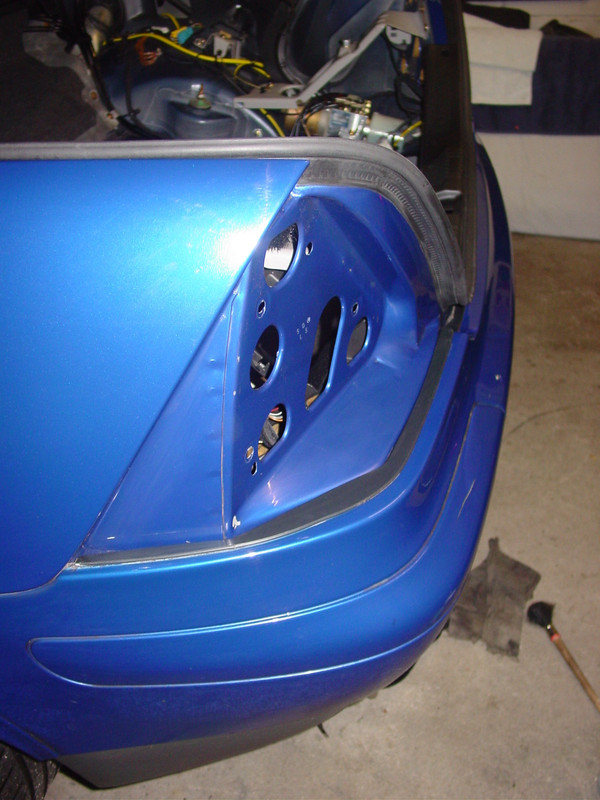

Hetzelfde ga ik doen met de achterlichten.
Deze week ga ik het dakcilinder vervangen wat nog een leuke klus gaat worden.

Had ze dicht gekregen, maar na het proberen van het variodak gaan ze weer naar beneden, nu willen ze weer niet dicht.
Er zit ook geen olie meer in de cabriokappomp, deze ga ik pas weer vullen als de cilinder is vervangen.
Het zijraam van de CLK cabrio aan de bestuurderskant gaat weer helemaal dicht, problem solved!
(was blijkbaar iets met de schakelaar in de B stijl)
Aangezien de cabriokap het wederom niet deed daardoor, heb ik hem opnieuw geprobeerd te openen.
Het ging goed...tot de helft, hij wil niet de kap in de kofferbak laten zakken en stopt op dit punt....
Nog even en ik heb de CLK eindelijk goed.
Alleen nog nieuwe koplampen, ruitenwisserblad en een fuseekogel vernieuwen en dan is hij in orde om door de APK te komen.

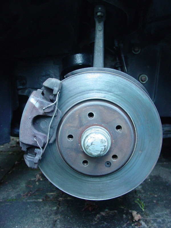

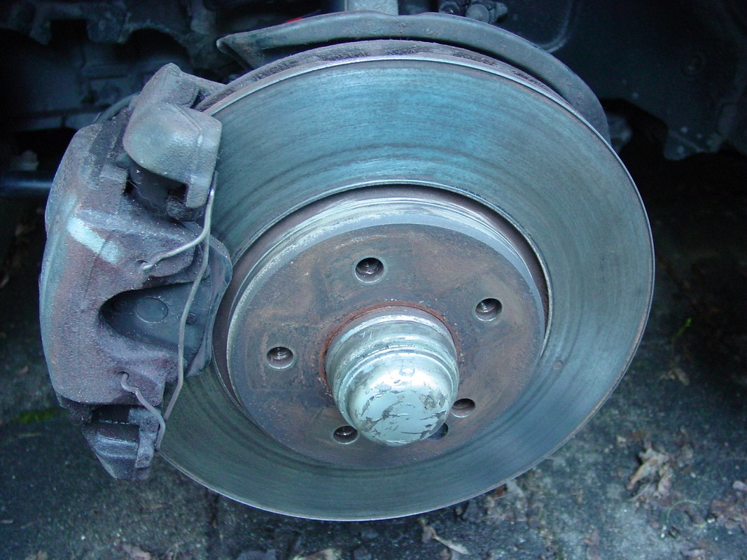

De schrijfremmen kan ik de roest vanaf schuren, dan worden ze weer netjes.
Heb er vorig weekend een wiel af gehad om te kijken hoe de remschijf eruit kwam te zien en opschuren werkt.

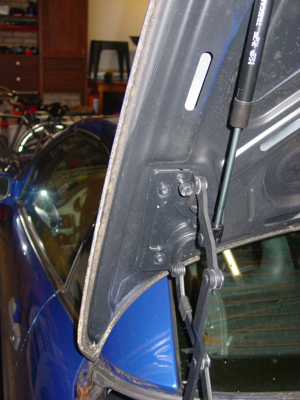

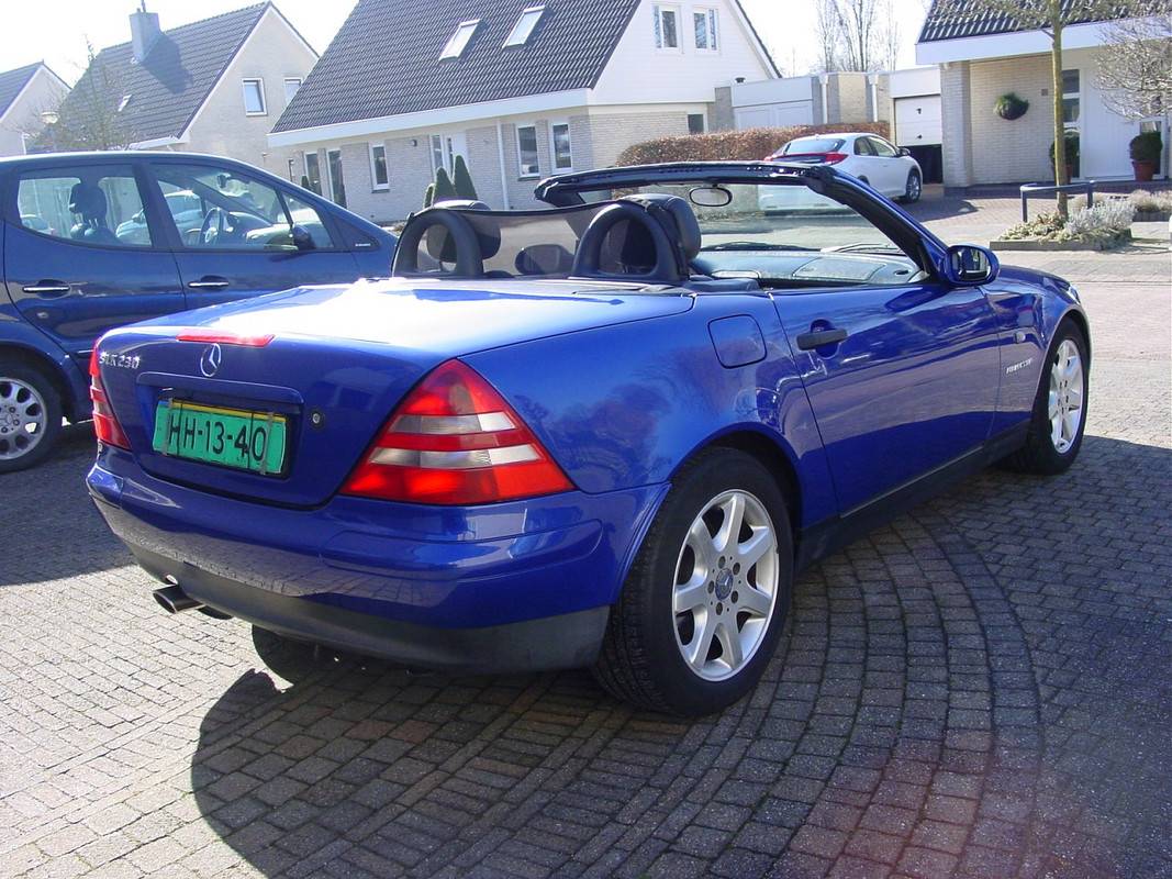

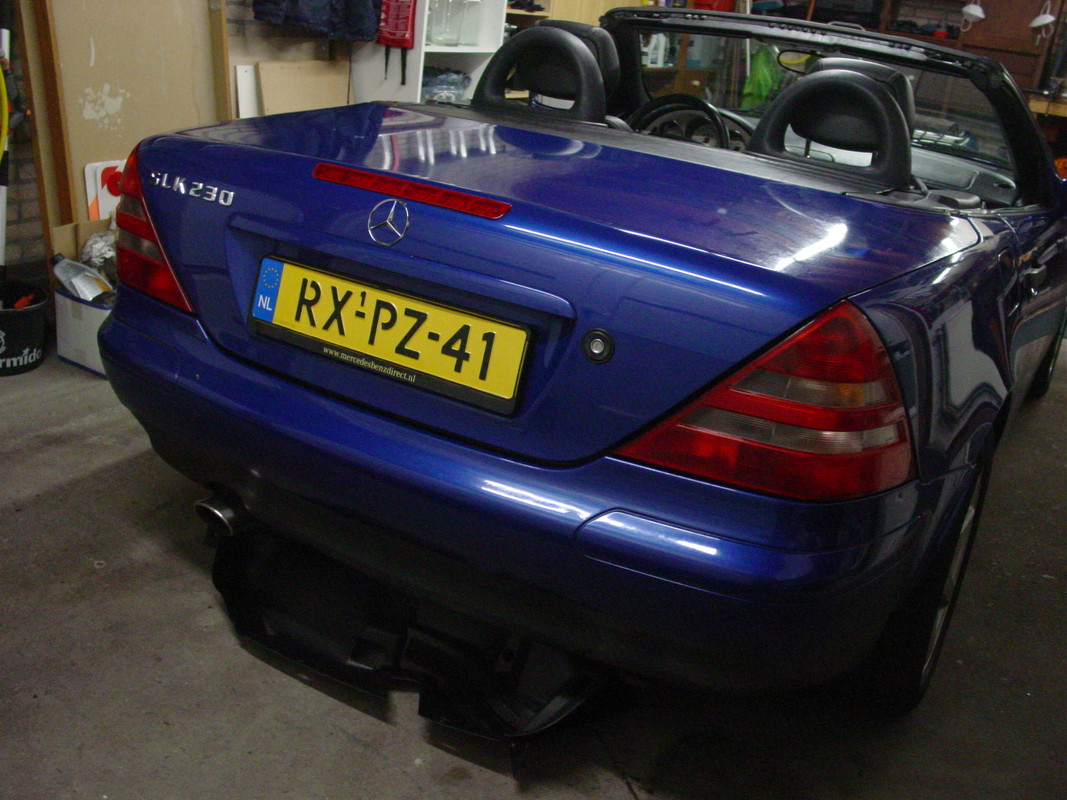

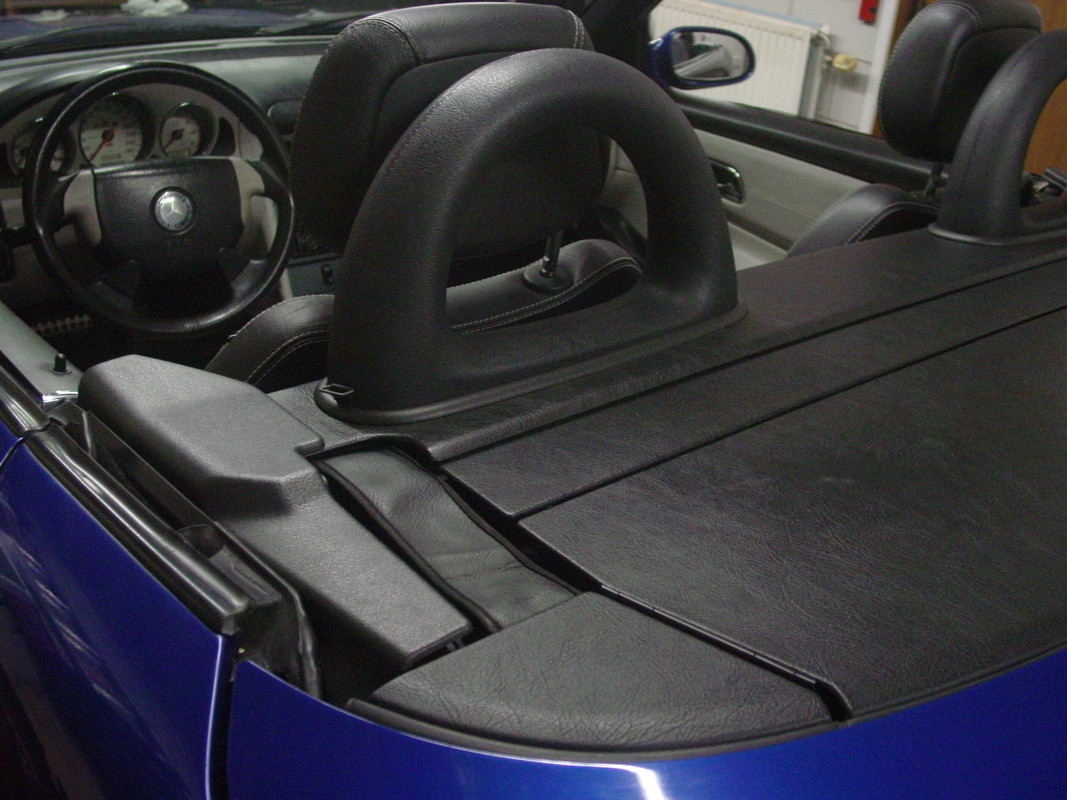

Het dak van de SLK werkt weer!
Had het dakcilinder met leiding van de sloopauto ingebouwd, pomp gevuld en meteen het dak uitgeprobeerd.
En jawel, de achterklep ging open en het dak....eh....die niet, want er spoot in één keer olie uit een leiding, bleek een snee in te zitten.
Heb van mijn lekkende cilinder en de nieuwe één goede moeten maken, zodat ik de oude weer kon gebruiken met goede leidingen.
Alles weer uitgebouwd en daarna de oude (zonder lekkage bij de cilinder) weer ingebouwd, daarna werkte het dak weer als nieuw, zonder problemen.

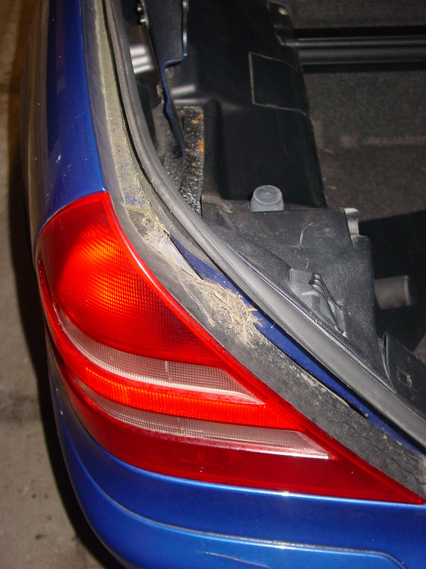

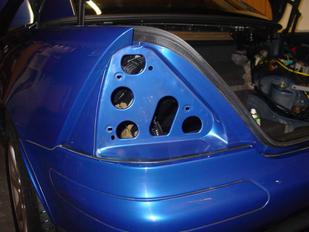

Meteen de achterlichten eruit gehaald en alles erachter een schoonmaakbeurt gegeven wat meer dan nodig was zoals te zien is...
De "hoedenplank" ook opgepoetst...
Nu alleen nog het probleem oplossen om de achterste ramen dicht te krijgen.
Moet de auto nog wassen, heb ik nog niet gedaan, dat wordt de eerst volgende keer.

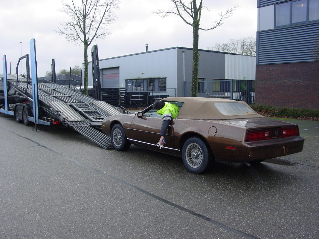

Vandaag opgehaald, de '82 Pontiac Firebird die nu onderweg is naar Portugal!
Eind deze week / begin aankomende week wordt hij afgeleverd.

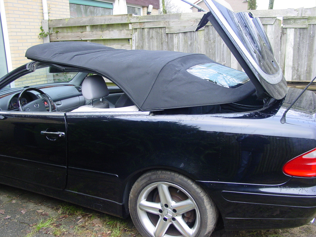

Van mijn CLK cabrio werkt de cabriokap nu ook weer....eindelijk!
Had het idee om de kap handmatig een keer open te doen en daarna te kijken of hij het weer elektrisch doet.
Kap naar beneden gedaan daarna de schakelaar ingedrukt en hij ging weer volledig uit zichzelf dicht en daarna ook weer open.
Nu alleen nog het ruitenwisserblad vervangen, één mistlampje aan de voorkant, fuseekogel en dan is hij helemaal in orde en werkt alles weer.

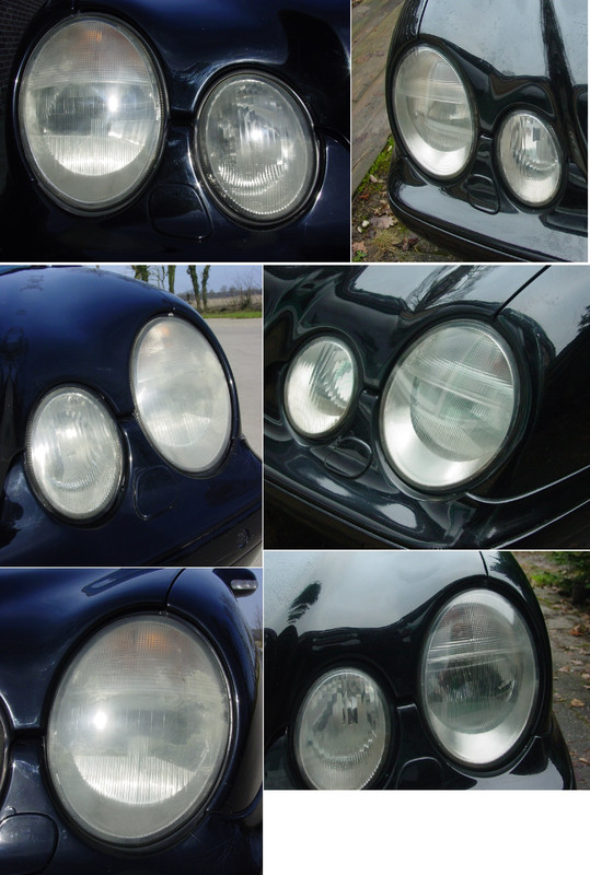

De koplampen heb ik ook nog gepolijst met de hand, was ook afkeur voor de APK.
De kleine moet ik nog wat beter doen, maar nu moet hij er zeker zonder problemen doorheen komen.

Vergeet je niet met de puntjes op de i de teksten van de kenteken sierplaten te halen.
Nee, die gaan er nog af bij de SLK. :)
Denk dat ik hetzelfde ga doen als met de CLK, van die rvs randjes er omheen.

Trek ook even het stekkertje van de Nokkenasmagneet los van de SLK Diante.
Daar zit de ellende!

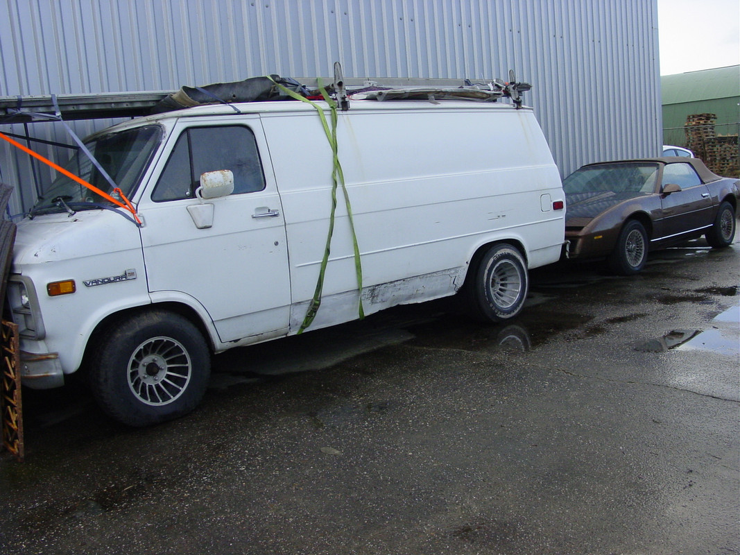

Ben nu bezig mijn bus naar Portugal te krijgen, maar hij wil weer niet blijven lopen.
Dure rekening gehad en nu werkt het nog niet, dus dat is wel behoorlijk balen.
Heb oa de dakpanelen van de garageboxen op de bus liggen, dus die móét er straks wel staan als ik in Portugal ben.
https://postimages.org/nl/
Mijn buurman daar is nu zijn bulldozer aan het repareren, zodat hij straks een plek kan maken waar de garageboxen komen te staan.

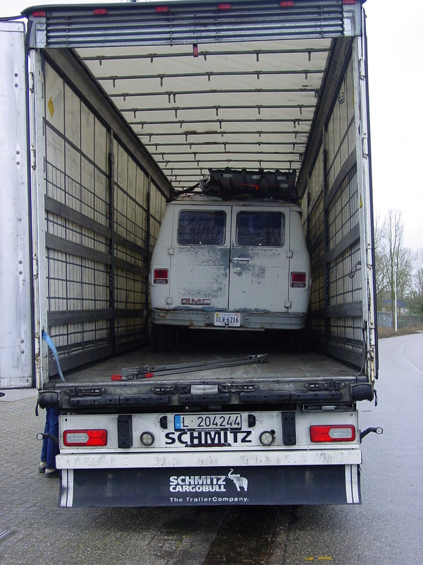

Net opgehaald en nu ook eindelijk op weg naar het zonnige zuiden!
Uiteraard wou de bus niet lopen, dus iemand van de garage is langs gekomen en kreeg hem meteen aan het starten.
(heel irritant, als ik het zelf doe dan wil hij niet)
Maar goed, hij liep weer.
Toen ik de bus naar binnen kon rijden om naar het loading dock te gaan, sloeg de bus af en uiteraard wilde hij weer niet starten.
Dus met een heftruck naar binnen getrokken en het laatste deel,..de vrachtwagen in met de hand geduwd met een groepje mensen.
Gelukkig maakt het niet uit of hij wil rijden in Portugal voor het transportbedrijf waar hij nu heen gebracht wordt, die nemen de taak over en vervoeren hem naar mijn buurman waar hij even tijdelijk komt te staan.
In mei haal ik hem persoonlijk op en breng ik hem naar mijn terrein waar ik de garageboxen ga opbouwen.
Mijn buurman heeft een bulldozer en trekker dus dat wordt waarschijnlijk een heel klein stukje slepen.
Wellicht voelt de bus zich meer in zijn element in het warmere klimaat en wil hij wel lopen. :)

De schijfremmen waren wat roestig, dus ik ben het weekend aan het opschuren geweest en ze zien er nu weer netjes uit.

De achterste remschijven waren te verroest aan de achterzijde, de garage heeft ze opgestuurd om te laten afdraaien.
Helaas was dit niet mogelijk, omdat ze dan te dun werden, dus er zijn nieuwe op gekomen.

Rij nu met de Mercedes CLK 230 cabrio en je kunt het al bijna raden, de cabriokap is er wederom mee gestopt, inmiddels om gek van te worden.
Zekeringen zijn allemaal goed, relais nagekeken en zijn ook goed, sensor in de kofferbak klikt, dus moet ook goed zijn, dus heb geen idee meer wat het probleem kan zijn.
Pomp en de cabriokap module heb ik ook al vervangen.
Enigste oplossing is laten uitlezen maar ik had het graag zelf willen vinden.
Diante zei:
bofkontZ4 zei:
Is dat nodig als de auto voor een tijd stil staat?
Zou ik wel doen, alleen al om te zien hoe de staat is en of er sprake is van olie in de kabel.
De olie tast de de kabel aan op ten duur, ook als hij stilstaat en met wat pech ook je ECU.
