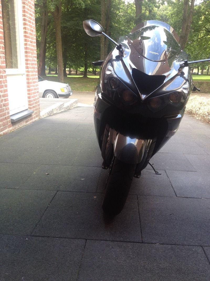

Paar duizend kilometer per jaar op een ZZR1400, geen idee hoeveel precies. Verbruik zo'n 1:13/1:14. Afgelopen weekend nog een stuk wezen toeren; aardig frisjes maar goed ingepakt is het prima uit te houden. Alleen die tenen..
