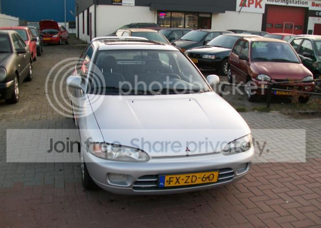

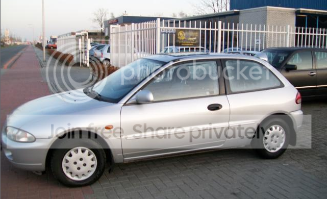

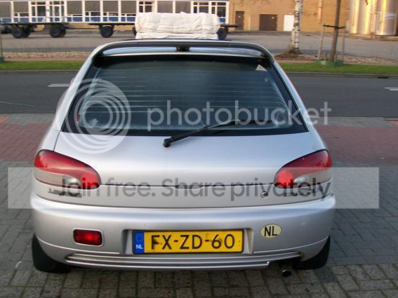

Goed, inmiddels heb ik sinds afgelopen woensdag een prachtige verse woonwerk-bolide:
Het prijsje:
Aanschaf 1000,-. Achterstallig onderhoud deels door de garage betaald, deels door mij en de arbeid is gedaan door een bevriende monteur en bevriende lasser. (Er bleek toch een roestplekje te zitten).
Het verbruik heb ik nog maar een keer willen meten, de laatste paar dagen is het motor-woonwerk weer. Maar, met continu 120 - 140 km/uur op het tellertje reed hij 1 op 16,1. Wat ook fijn is: dit is de luxe versie. Koude poten-apparaat, bliepbliep doosje om de deuren van slot te doen, 1300 cc powerhouse in het vooronder en stereoset met ongekende kwaliteit boxen.
Een eerste oordeel:
Prima bruikbaar doosje. Ik heb gekozen om de bonte bandenverzameling (waaronder exemplaren van het topmerk Wanli) te vervangen door een viertal pirelli's.
Nadelen: De radio klinkt als een schorre papagaai die het Wilhelmus wil krassen en de versnellingsbak mag wel een plons verse olie hebben. De dramcapaciteiten zijn bedroevend slecht (veel minder dan de Camry), de acceleratie op hoge snelheid is niet aanwezig (boven de 140 is de koek al bijna op) en er waren nog enkele interieurlampjes stuk.
Voordelen: In bochtjes is hij de PietRally's waardig, het koude-poten-ding werkt goed (twee standen zelfs, normaal en extra koud) en het verbruik is een lachertje.
Er zit een kleine oneffenheid in de linker aandrijfas, maar onze inschatting is dat we de levensduur kunnen volmaken met deze as. Onder sommige omstandigheden is er met moeite iets hoorbaar.

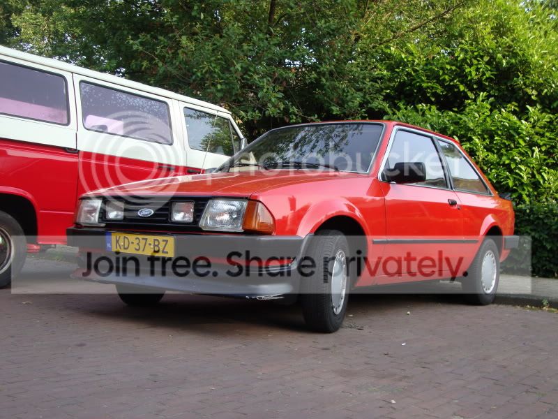

Na dit draadje eens goed doorgelezen te hebben heb ik nog een paar op/aanmerkingen.
Ik ben zelf sinds 3 weken in het bezit van een Ford Escort 1.6i 16V Zetec uit september 1996, waarom deze niet in de lijst staat is me een raadsel.
de voor en nadelen even op een rijtje:
+ Veel ruimte
+ moderne auto, de MK6 (1995-1998) heeft in bijna alle uitvoering een dubbele airbag en verstevigingsbalken in de portieren
+ Luxe uitrusting, vanaf de CLX heb je in 90% van de gevallen beschikking over: Elek. ramen, centrale vergrendeling, stuurbekr. toerenteller, hoofdsteunen achter, mistlampen en in kleur gespoten bumpers
+ betaalbaar in wegenbelasting (de 1.6 CLX weegt exact 1050 kg dus valt nog net in een gunstig belastingtarief, de combi weegt 1090)
+ goedkoop in aanschaf, de prijzen voor een fatsoenlijk exemplaar ligt rond de 300 euro, en voor 500-750 euro koop je een net exemplaar.
Mijn escort was 699 euro, met inruil van de Daihatsu Applause moest ik er nog 400 euro bijleggen.
+ onderdelen zijn goedkoop en op de sloop is alles nog te vinden.

Heb sinds kort een Kia Pride 1.3 GLXi voor erbij en het is ook best een kanshebber als ideale goedkoop blik.
Even de + punten
Betrouwbaar (het motortje komt van Mazda, alleen het injectiesysteem is van Kia)
Is ook bulletproof, de motor is namelijk een non interference engine, klapt de distributieriem heb je geen schade omdat de zuigers de kleppen niet aan KUNNEN raken.
Brandstofverbruik legt zo rond de 1 op 17
Best wel snel, volgens Carbase haalt ie 150 maar op een vlak stuk weg haalt die van mij 165 km/h, waarbij de teller bijna 180 aanwijst.
Als je voor de GLXi uitvoering gaat wel ok uitgerust (toerenteller, elek ramen, getint glas, meegespoten bumpers, sproeier/wisser achteruit, regelbare interval op de voorruitenwisser)
Goedkoop in aanschaf (voor 400 euro koop je een leuke) verzekering is een grap en de wegenbelasting is met een wagengewicht van 765 kg ook niet de hoofdprijs.
Hele zachte vering, goed te vergelijken met een citroen ax.
Onderdelen zijn erg goedkoop (snelle nokkenas kost je 40 dollar)
- punten
Geluidsniveau is hoog op de snelweg (wind en banden) de motor draait bij 120 km/h net 3000 toeren dus daar komt het niet van
Overhellen in de bochten
roestgevoeligheid op plaatsen die je niet zou verwachten (Deuren, spatschermen en achterklep zijn zwakke punten.
Kwaliteit dashboard is hetzelfde als die van een kliko
Ziet er niet uit!
Er is erg veel knowhow over deze auto op internet te vinden, aangezien dit model als Ford Festiva in Amerika is verkocht en er dus ook aftermarket verschrikkelijk veel (mazda) onderdelen te krijgen zijn.
