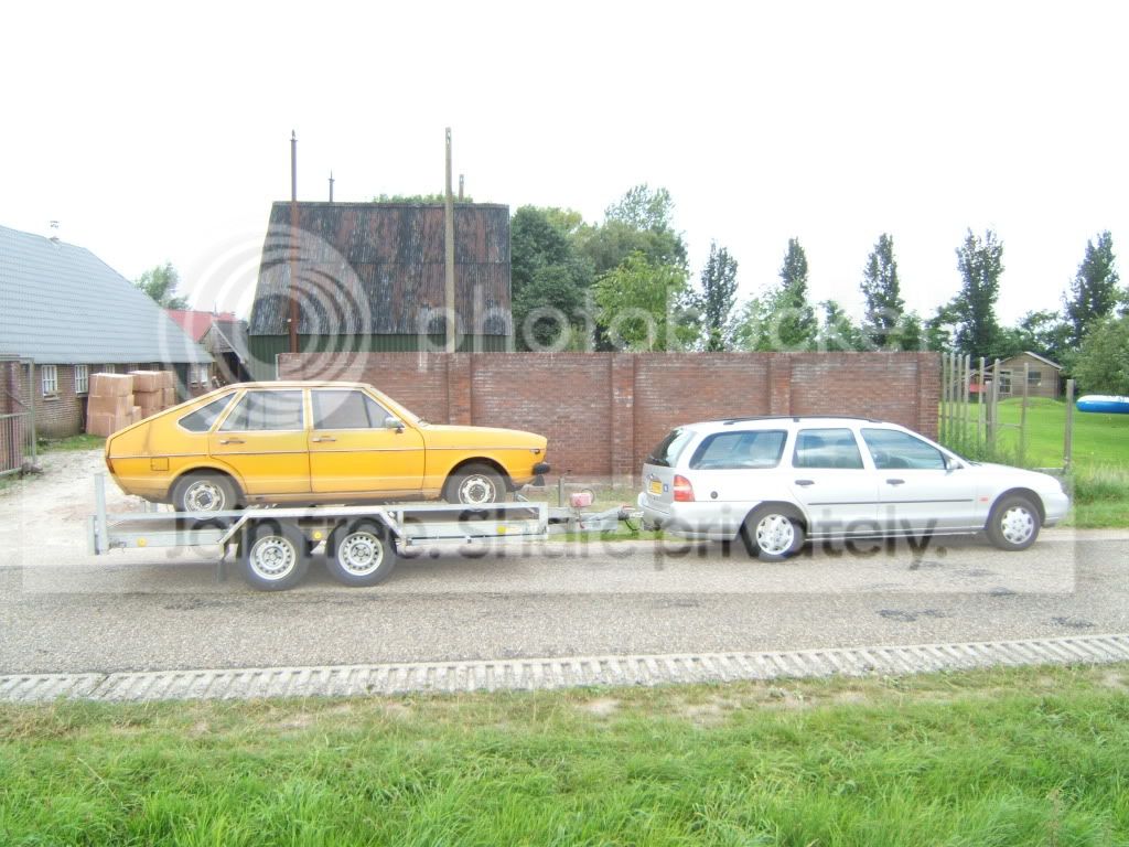

Waar ik veel steun aan heb is een bevriende monteur die in de buurt woont en die ook mijn vorige Audi had onderhouden. We hebben afgesproken dat wij de Audi, de automaat, zouden opknappen. Ik heb de auto met de autoambulance opgehaald bij een lid van de AACN, het was een flinke afstand, en toen ik weer terug was bij mijn monteur stond hij een beetje vreemd naar de auto te kijken. Hij vond het eigenlijk maar niks om zo een wagen op te gaan knappen; enerzijds omdat deze Audi b1 geen echte klassieker zou gaan worden (hij denkt meer aan oude Amerikaanse auto’s); anderzijds moest er toch vrij veel aan de auto gedaan worden om hem weer toonbaar te krijgen. Hier merkte ik wel het verschil in zienswijze op tussen een monteur en een leek. Hij rekent in arbeidsuurtjes én als je hier mee bezig gaat dan moet het wel goed gebeuren anders is het niet de moeite waard. Ik zie de b1 als hobby én ik had toen nog niet besloten om hem weer helemaal mooi te gaan maken. Ik ga gewoon rijden met de type 82, weliswaar in een youngtimer, maar wat schoonheidsfoutjes er op is goed mee te leven.
