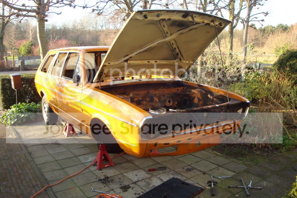

Phoenixrood74 zei:@Audi80Coupé: is er al meer bekend over jullie 'nieuwe' Passat? Hebben jullie de bodem e.d. al uitgebreider kunnen bekijken? Ik ben erg benieuwd hoe goed of slecht hij nu werkelijk is.
Audi80Coupé zei:Phoenixrood74 zei:@Audi80Coupé: is er al meer bekend over jullie 'nieuwe' Passat? Hebben jullie de bodem e.d. al uitgebreider kunnen bekijken? Ik ben erg benieuwd hoe goed of slecht hij nu werkelijk is.
Nee, nog niet naar gekeken. Maar ik denk dat -ie minder is dan de oranje van Rush

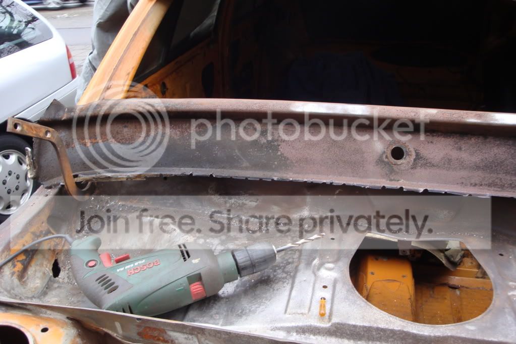

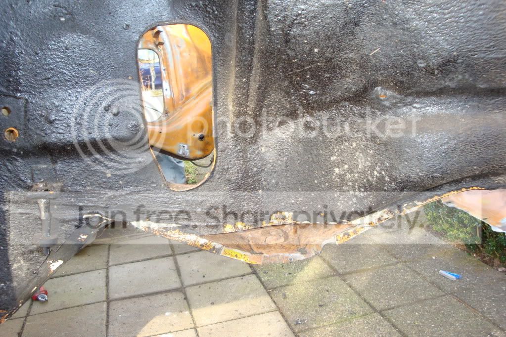

Audi80Coupé zei:Ziet er goed uit. Hoe haal je de tectyl weg, met een krabber oid?
In dit topic mag dat nog best wat positiever!JW01 (vanaf een Appel) zei:Qua model is die Passat best een leuke auto.
Phoenixrood74 zei:In dit topic mag dat nog best wat positiever!JW01 (vanaf een Appel) zei:Qua model is die Passat best een leuke auto.![]()
JW01 (vanaf een Appel) zei:Phoenixrood74 zei:In dit topic mag dat nog best wat positiever!JW01 (vanaf een Appel) zei:Qua model is die Passat best een leuke auto.![]()
Een hartstikke enorm geweldig leuke auto!![]()
0251rush2112 zei:Audi80Coupé zei:Ziet er goed uit. Hoe haal je de tectyl weg, met een krabber oid?
Met een krabber, boormachine met staalborstel, oude beitel en het lost op in benzine of diesel. Als laatste ontvetten met remreiniger. Dan moet het klaar zijn voor de nieuwe laklagen.
