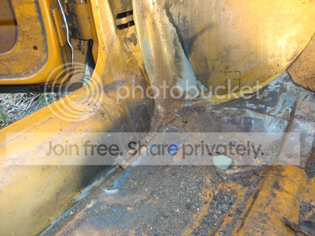

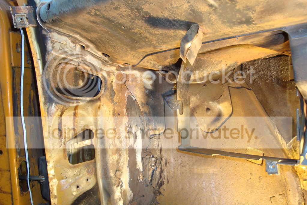

Niet echt veel kilometers en op het oog ziet ie er ook goed uit. Echter nu ik alles bloot leg komt er toch de nodige ellende tevoorschijn. En dat komt niet door de brand. Als er gedurende langere tijd dagelijks mee gereden is of altijd buiten heeft gestaan dan roest ie lekker door.
De vorige eigenaar heeft het nodige gelast, ik denk terwijl het interieur nog in de auto zat. Zodoende is het niet netjes afgewerkt en slijp ik alles er maar weer uit nu ik er toch goed bij kan.
Zo wordt het toch weer een groot project maar een mens moet wat te doen hebben behalve je vrouw lastig vallen, neuspeuteren, kontkrabben etc.

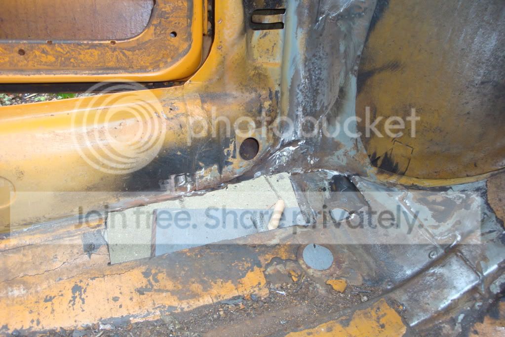

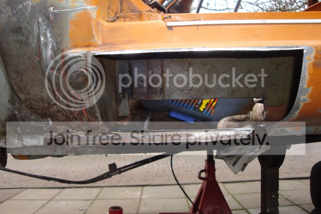

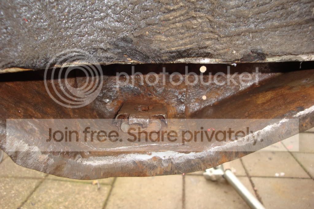

Op deze foto zie je het weggeslepen deel en in de opening is de kriksteun zichtbaar. Daar zet je in het geheel een nieuw stuk bodemplaat over en dan zet je daar de kriksteun weer aan vast door b.v. ter hoogte van de kriksteun wat gaatjes in de bodemplaat te boren.en die weer dicht te lassen.

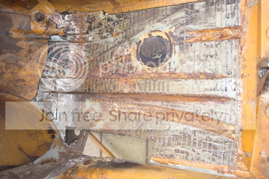

Op de bodem ligt een anti dreunmat waar water of condens onder kan komen. Ook maar weggehaald en je ziet, er komt weer veel roest tevoorschijn.

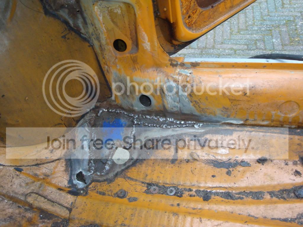

Ook aan de linkerzijde ter hoogte van de steun voor het subframe de boel opengeslepen. Ook weer erg veel roest maar deze steun is te redden.

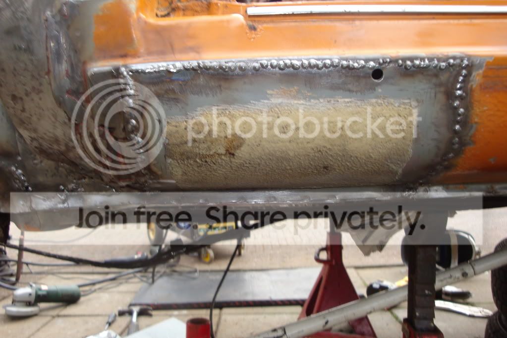

Enige tijd al niet meer van mij laten horen, maar ik heb niet stil gezeten. Sinds midden januari ben ik druk geweest met laswerk en reparaties aan de Passat. Eind januari moest ze voor APK. Omdat ik al snel door had dat er redelijk wat gedaan moest worden heb ik haar tijdelijk geschorst. Afgelopen was ik zover klaar dat ik in ieder geval voor APK kon. Dinsdag werd ik al goedgekeurd maar door een storing kon ik niet afgemeld worden. Donderdag weer terug geweest en toen viel ik in de steekproef. Nog nooit gehad dus toch wel spannend, maar ook dat was geen probleem, dus ik mag weer twee jaar legaal rijden! Er is nog een hoop te doen, maar ze wordt gelukkig elke keer beter. Hieronder enkele fotos van de werkzaamheden (excuus voor de schrale kwaliteit).

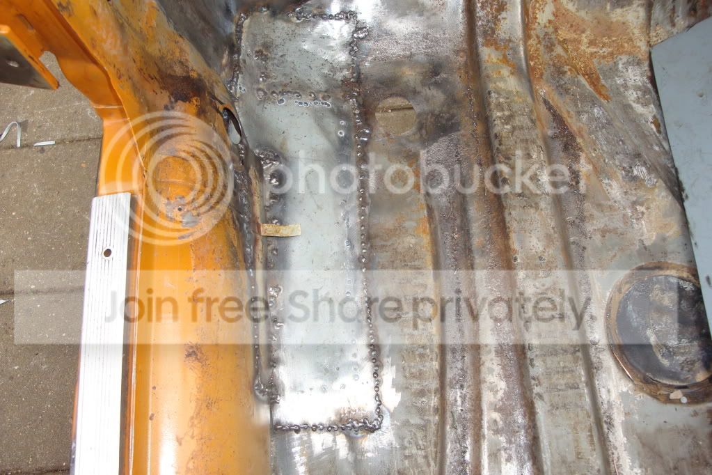

De kokerbalk rechts was van voor tot achter voor de onderste helft gewoon totaal verrot. De aansluiting met de bodemplaat ook. De wielkast rechts en het bodemdeel rechtsvoor helaas ook. Ik ben begonnen die weg te halen. Op de foto zie je het nieuwe bodemdeel van VW al erin en de delen die ik zelf heb nagemaakt;
Hier is de binnenzijde van de kokerbalk ook weer dicht;
En de buitenzijde;
'Nieuwe' spatbordjes links en rechts, wat een verschil!
En de onderzijde van de A stijl is ook opnieuw geklopt;

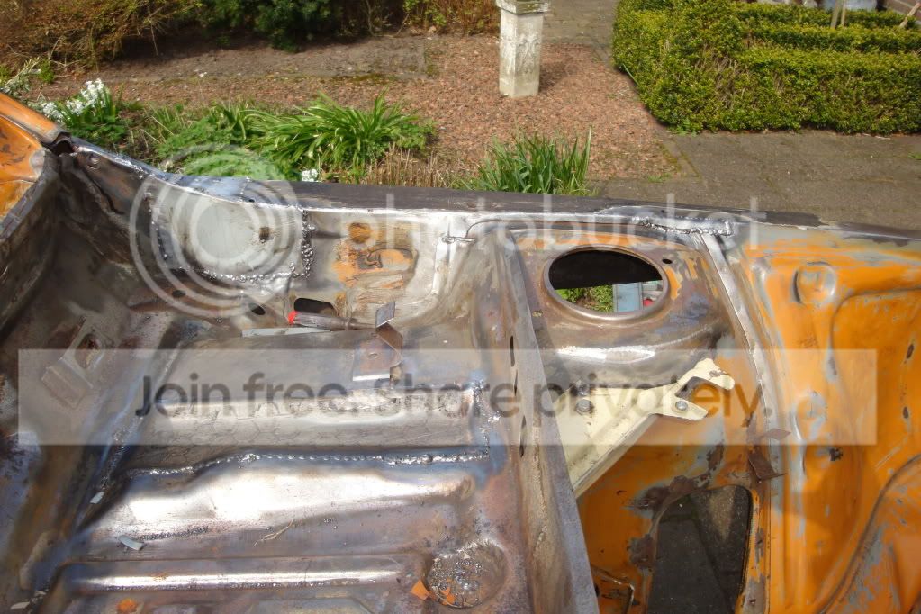

Voor de APK is alles netjes afgelasd, vlakgeslepen en in de POR15 gezet. Het afwerken met bodyschutz, nadenkit en de Phoenixrode verf moet nog gebeuren. Daarvoor wil ik eerst nog een hoop andere dingen netjes maken. Ik zal morgen even wat mooiere foto's maken van hoe ze er nu bij staat!

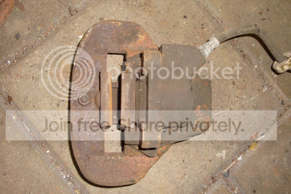

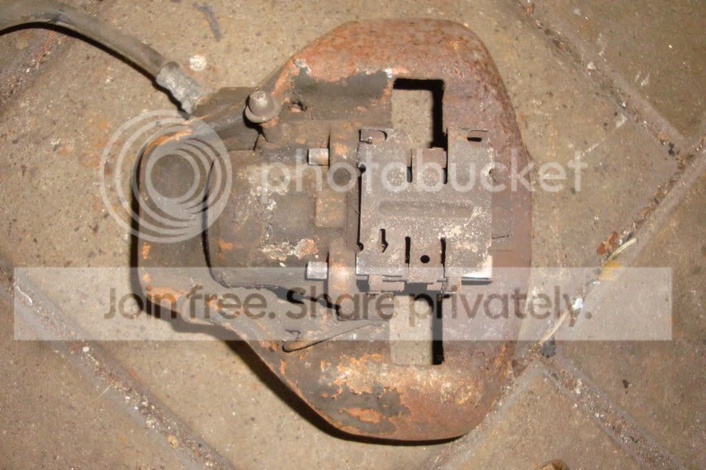

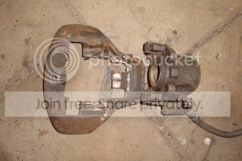

Ik ben deze week maar eens begonnen met de remmen.

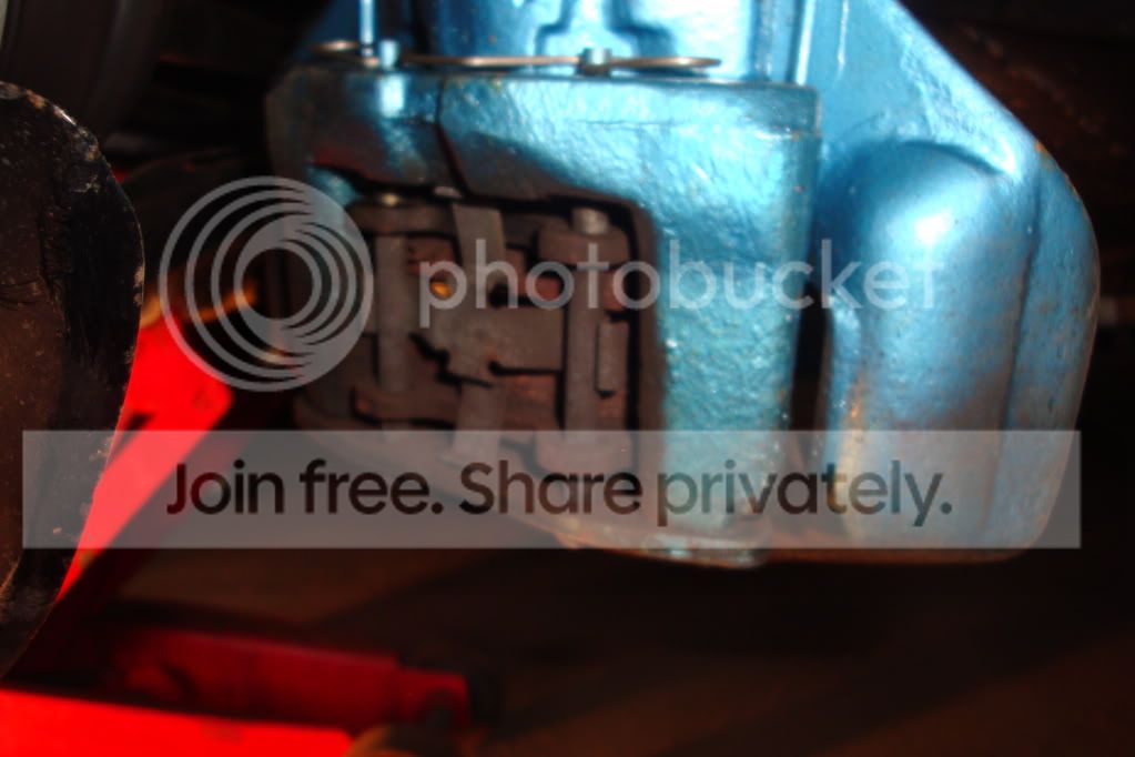

Onder mijn nieuwe project komen Girling remklauwen. die werden rond 1977 gebruikt en zitten ook onder de Marinogele facelift.
Mijn eerste indruk is dat ik ze alleen hoef schoon te maken en revisie lijkt niet nodig.

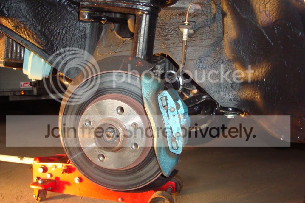

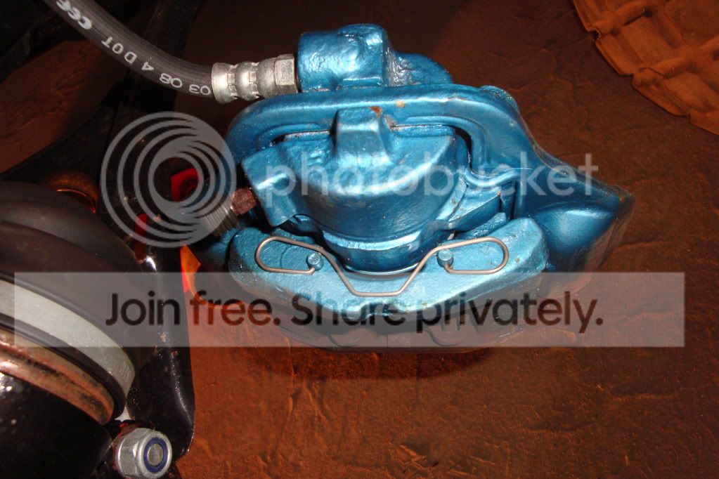

Tevens ben ik met de linker voorrem van mijn blauwe bezig geweest, die bleef hangen. Daar zitten klauwen onder van het merk Teves.
Ik had deze wel gereviseerd tijdens de restauratie maar ik denk te wijnig vet gebruikt op de bewegende delen.
Ik heb de cilinder maar lekker ver naar buiten laten komen door de remblokjes te verwijderen en dan op de rem te trappen. Vervolgens onder de rubber manchet alles volgespoten met WD40 en toen de cilinder weer zover mogelijk naar binnen gedrukt. Verder de glijdende delen van het zwevende zadel met kopervet ingesmeerd.
Morgen ga ik de remmen testen omdat het vandaag baggerweer was en ik ook verder geen tijd had omdat mijn vrouw een vocaal optreden had en ik niet verstek kon laten gaan(ze zingt als een nachtegaal, maar dit terzijde).:cool:

Vandaag ging de blauwe voor APK. Voordat ik bij de garage kwam eerst een testritje gedaan om de remmen te testen. De rem bleef niet meer hangen dus vol goede moet de auto afgeleverd.
Om 12.00 uur belde de keurmeester met het foute bericht dat de rem toch nog te veel bleef hangen en bovendien trok de auto teveel naar links tijdens het remmen. Dus verschil in remdruk. Bovendien zat de accu los en dat is ook afkeur.
Dus maar weer de hele klerezooi uit elkaar gehaald, goed opgeschuurd en weer ingevet. De cilinder nog verder naar buiten laten komen en schoongemaakt.
Ook meteen maar rechts gedaan, accu vastgezet en opnieuw naar de garage gebracht. Hij kreeg nu ook nog een steekproef en alles was goed met de complimenten van de RDW.

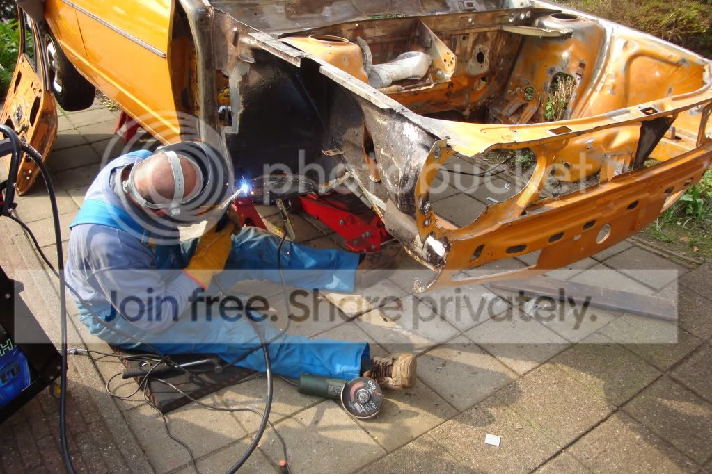

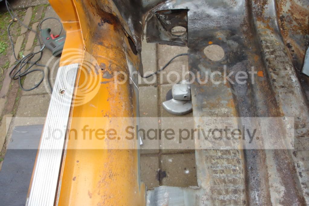

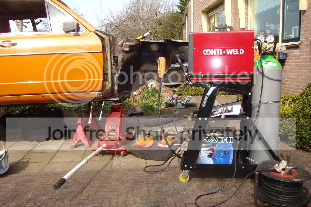

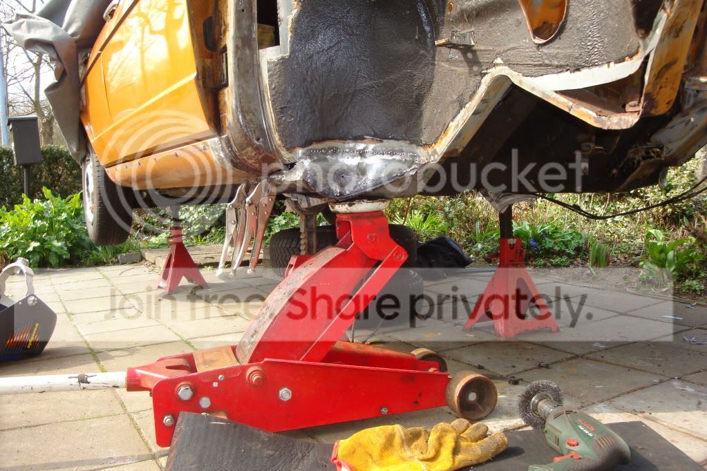

Gisteren ben ik begonnen met lassen. Op een gegeven moment is het wel eens lekker om weer wat te maken. Het was alweer een paar jaar geleden dus moest ik weer even kijken hoe ik het apparaat moest instellen. Ik ben bij de kriksteun linksvoor begonnen.
Bij de kriksteun rechts werd het iets ingewikkelder omdat de kriksteun zelf ook weggerot was. Ik heb er een compleet deel ingelast en om die goed tegen de bodem aan te krijgen heb ik maar de krik gebruikt.
Ook in de waterbak kunnen problemen onstaan omdat de bekleed zijn met dempingsmatten. Er kan water onder komen en dan gaat de boel lekker rotten. De zijkanten grenzen aan de wielkasten, dat daar ellende kan ontstaan spreekt voor zich.
