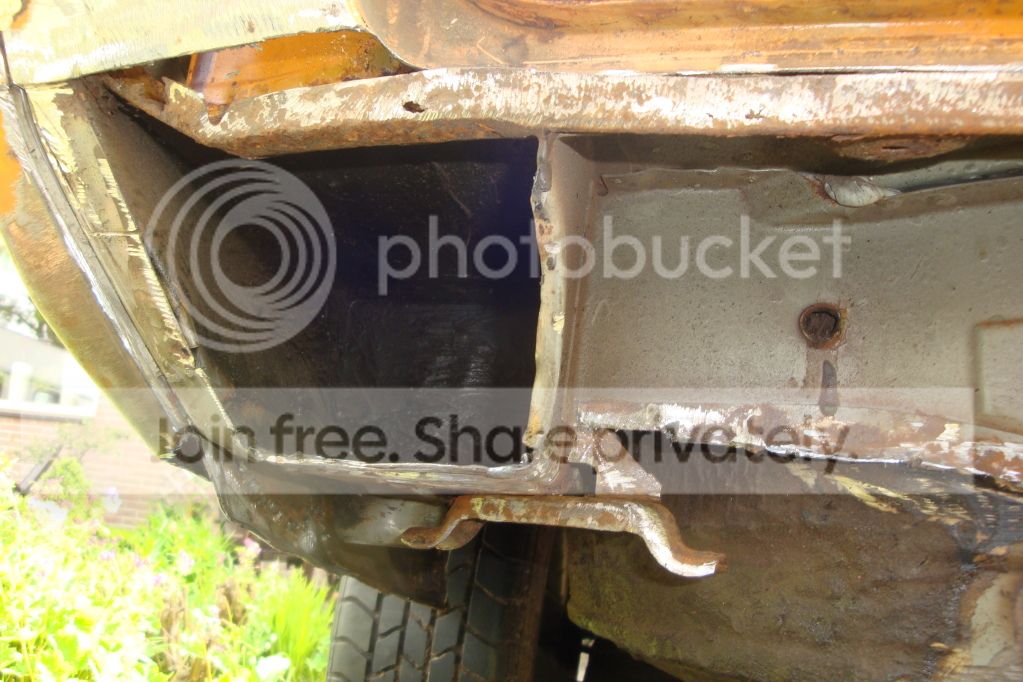

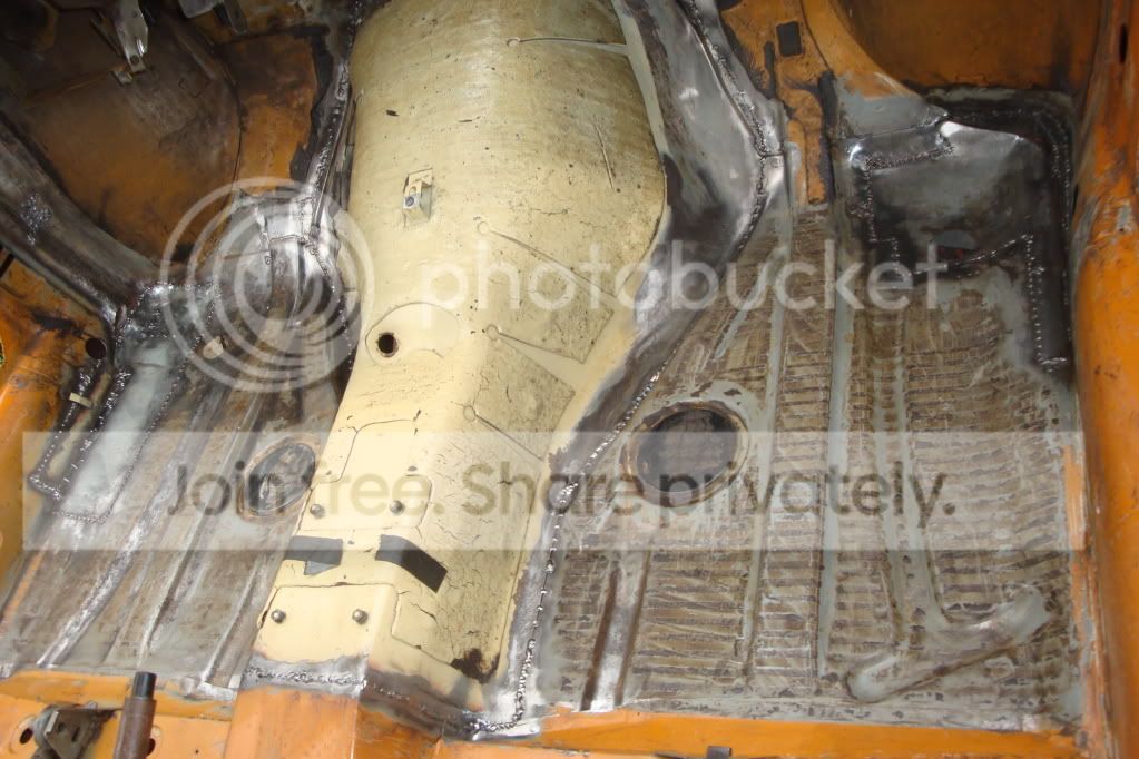

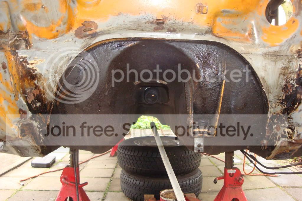

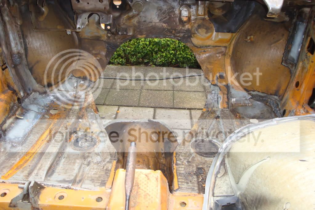

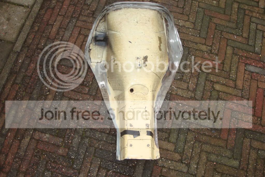

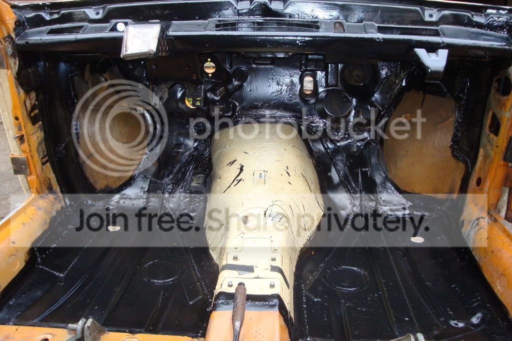

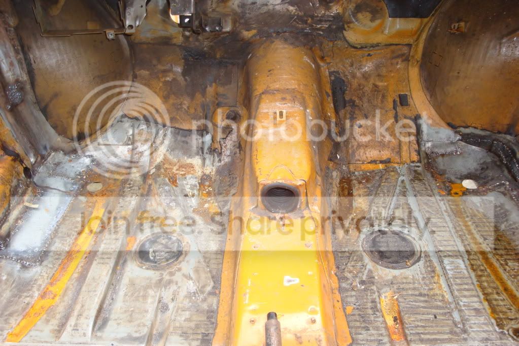

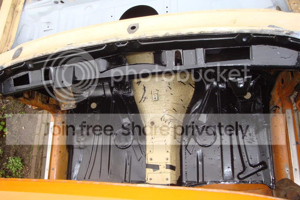

Maar vandaag was weer een dag van actie. Omdat ik van deze Passat een automaat wil maken moest ik de bodem veranderen. De tunnel voor een gewone bak is smaller dan die voor een automaat. Dus de smalle verwijderen en het ontstane gat weer opvullen met een brede tunnel.
Het plaatsen van de nieuwe tunnel moet precies gebeuren. Aan de onderkant zit n.l. het ophangpunt voor de automaat en aan de bovenzijde de bevestigingspunten voor de keuzehendel en de middenconsole die weer moet aansluiten op het dashboard. Nu maar hopen dat het goed gelukt is.
Omdat het vanmiddag lekker zonnig werd heb ik de boel meteen maar in de Hammerite gezet.

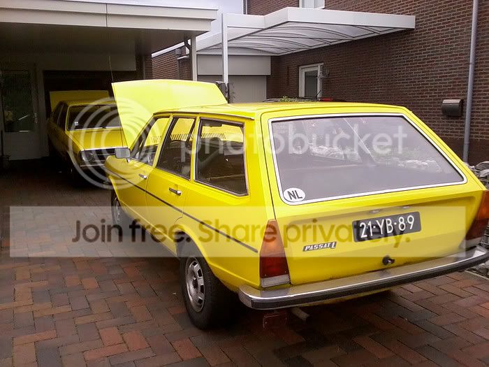

Na een grondige controle van beide rally gele auto's is afgelopen zaterdag gebleken dat er te veel werk in zit om ze nog door de APK te krijgen. Ik wist dat er wat laswerk aan zat, maar met de auto's op de brug bleek het toch erger te zijn dan gedacht/gehoopt. Ik ben nu aan het bezinnen over wat te doen met de auto's. een aantal opties waar jullie misschien nog jullie mening/advies kunnen geven:
-verkopen
-verkopen in onderdelen
-schorsen en ergens stallen om er vervolgens veel liefde tijd en geld in te steken om er weer iets van te maken.
-[sub]sloop[/sub]
ik heb helaas maar 2 foto's:
(dame in kwestie niet beschikbaar voor verkoop)

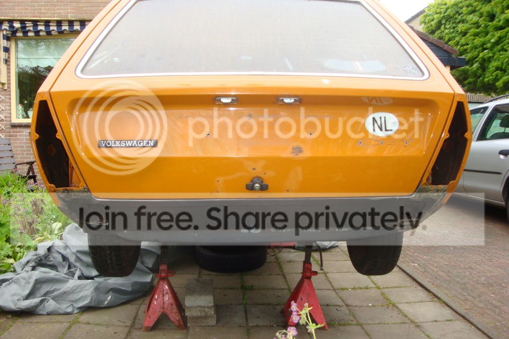

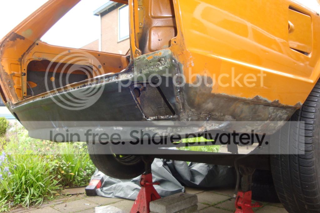

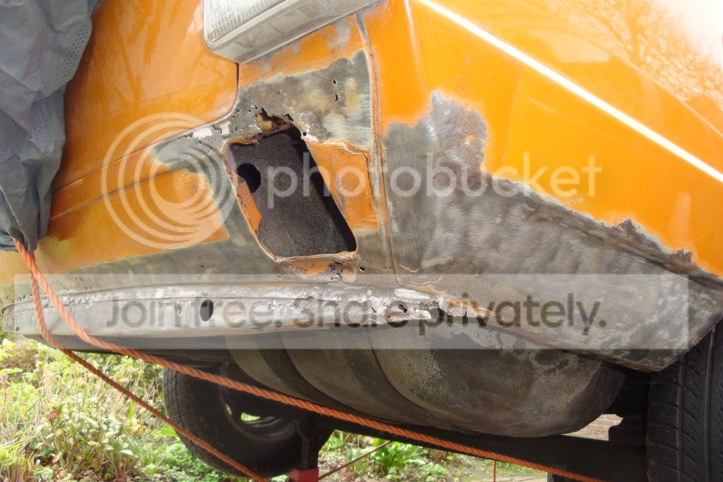

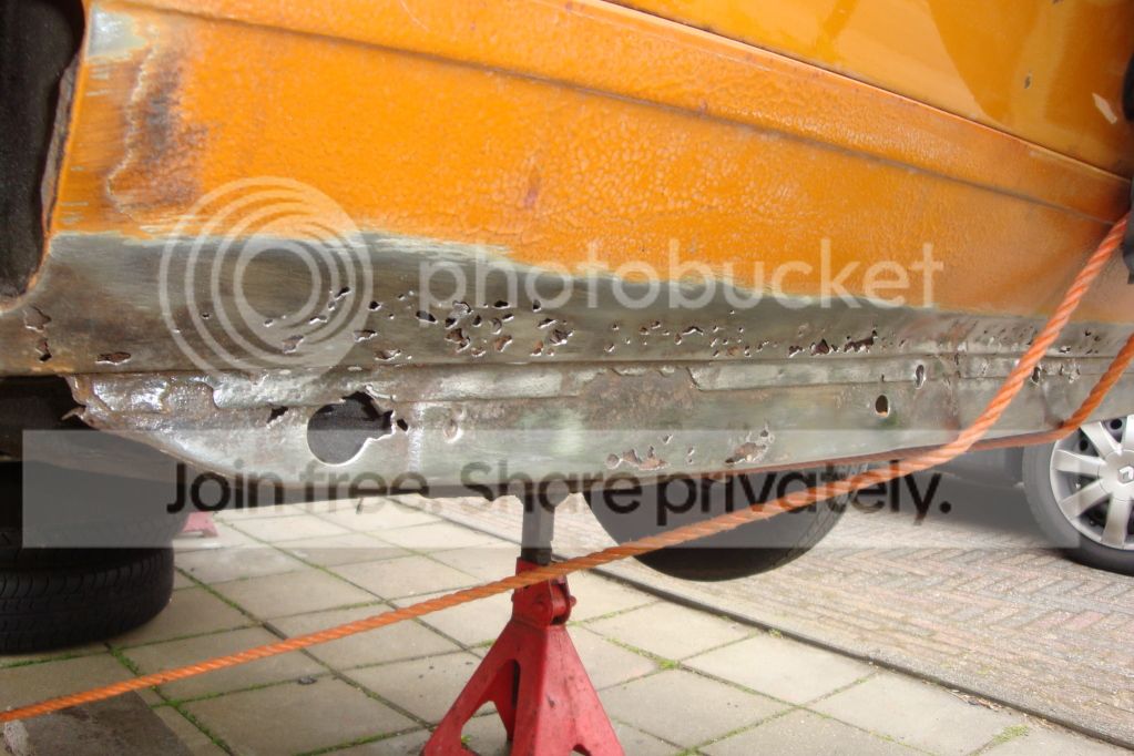

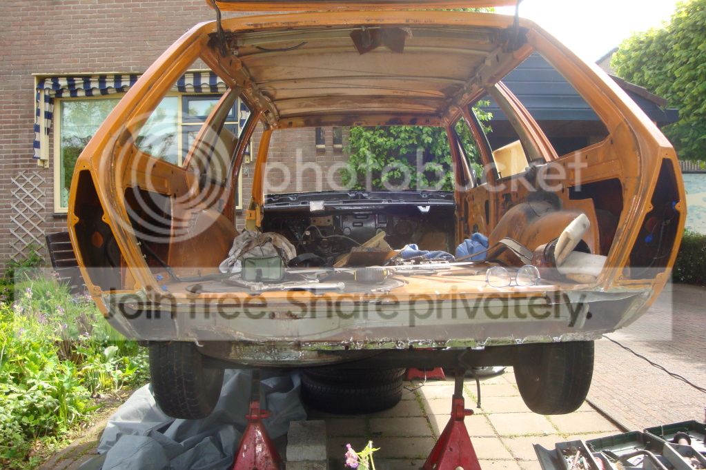

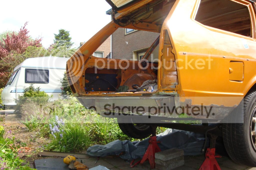

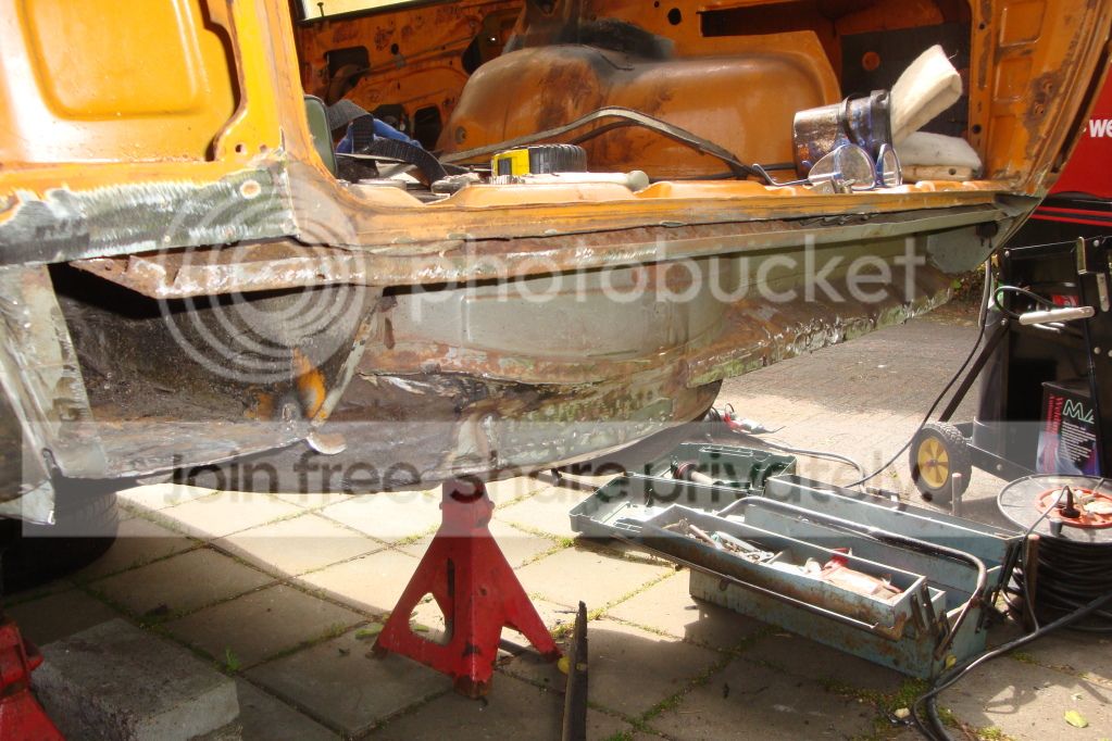

Vandaag ben ik bezig geweest met de achterkant van de Passat. Het deel onder de achterklep moest vervangen worden.
Het was vakkundig dicht geplamuurd en afgespoten met anti-steenslag. Toen ik een klein blaasje begon schoon te tollen bleek het steeds erger te worden. Het was een geslaagde immitatie van Zwitserse gatenkaas.
Dat viel dus even vies tegen. Lapwerk bleek geen optie omdat het veel te erg was. Ik moest dus op zoek naar een reparatiepaneel. Gelukkig werden er twee aangeboden op Ebay Duitsland. Voor 15 euro en 25 euro verzendkosten had ik er 1 te pakken.

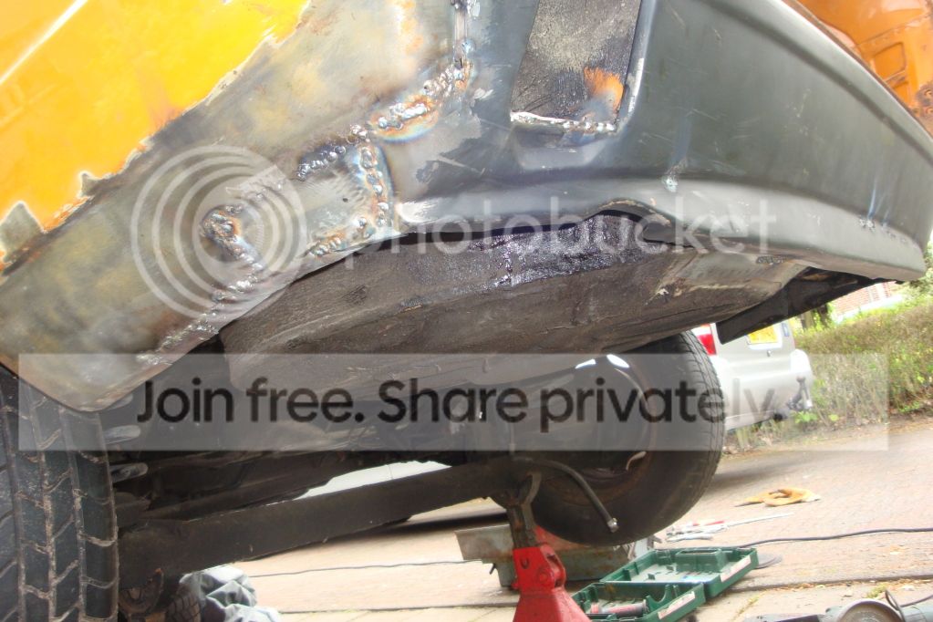

Nu ik de exacte vorm had kon ik vanmorgen beginnen met de rottigheid eruit te slijpen.

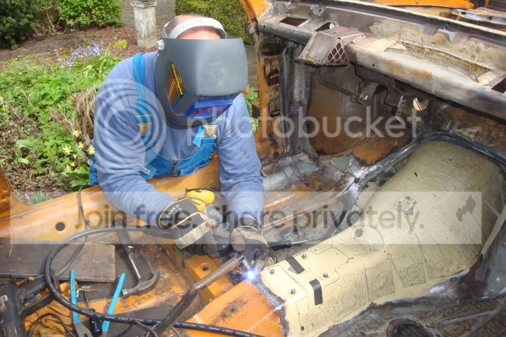

Rond het middaguur had ik het paneel op z'n plaats en kon ik met het lassen beginnen. Onder de auto moest het paneel ook vast gemaakt worden aan de bodemplaat. Dit moest eerst schoongetold worden met het gevolg dat ik eruit zag als een varken maar dan nog erger. Na lang overwegen heb ik besloten daar geen foto van te plaatsen omdat bepaalde ethiek toch in acht genomen moet worden.
Zoals het er nu uitziet ben ik klaar met het laswerk of ik moet nog onverwachte narigheid tegen komen in de wielkasten achter.
Ook de ophangpunten van de achteras heb ik nog niet bekeken dus dat wordt nog even afwachten.
Inmiddels ben ik gedouched en ruik weer okselfris.
