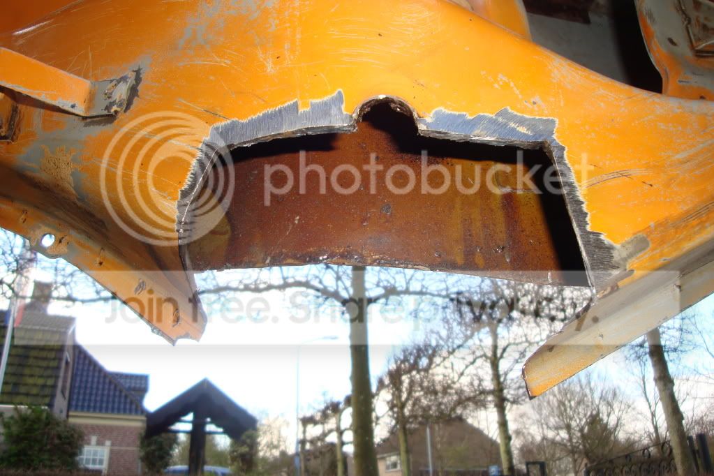

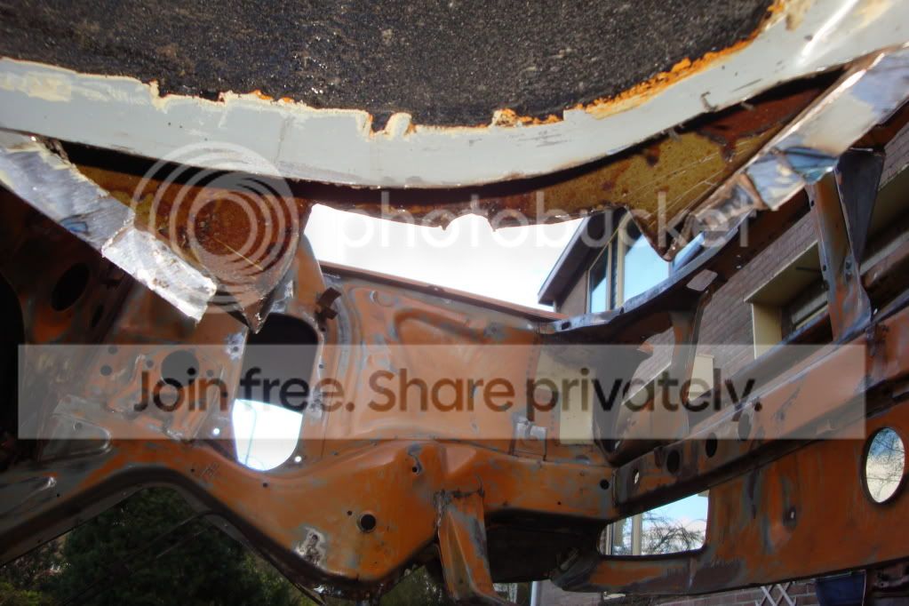

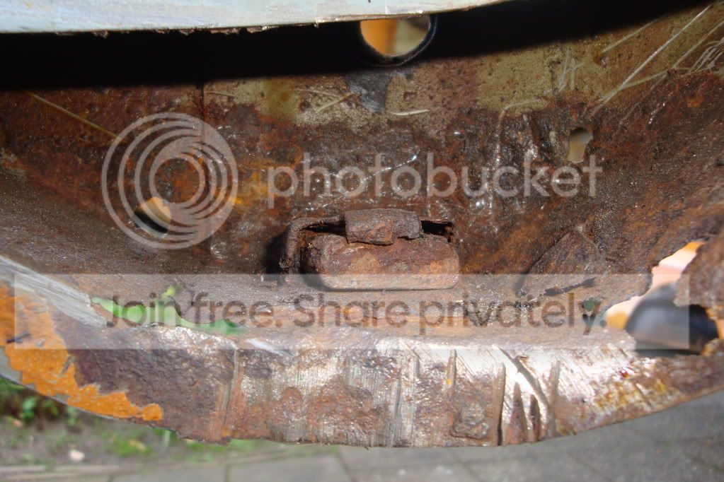

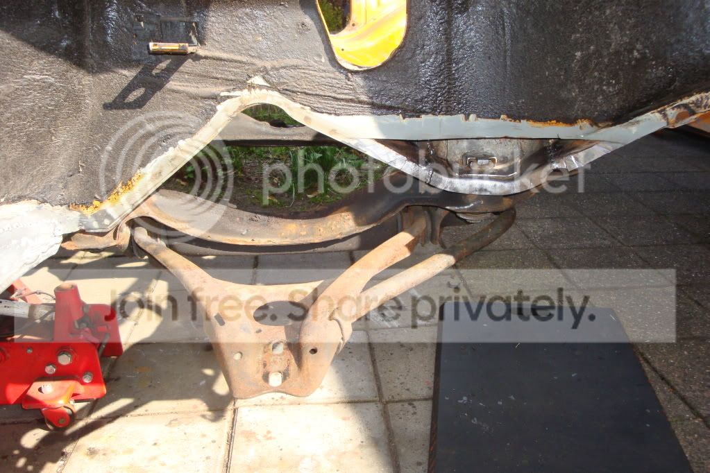

Vandaag o.a. bezig geweest met het ophangpunt voor het subframe rechtsvoor. Deze moest vervangen vanwege de verregaande staat van ontbinding.

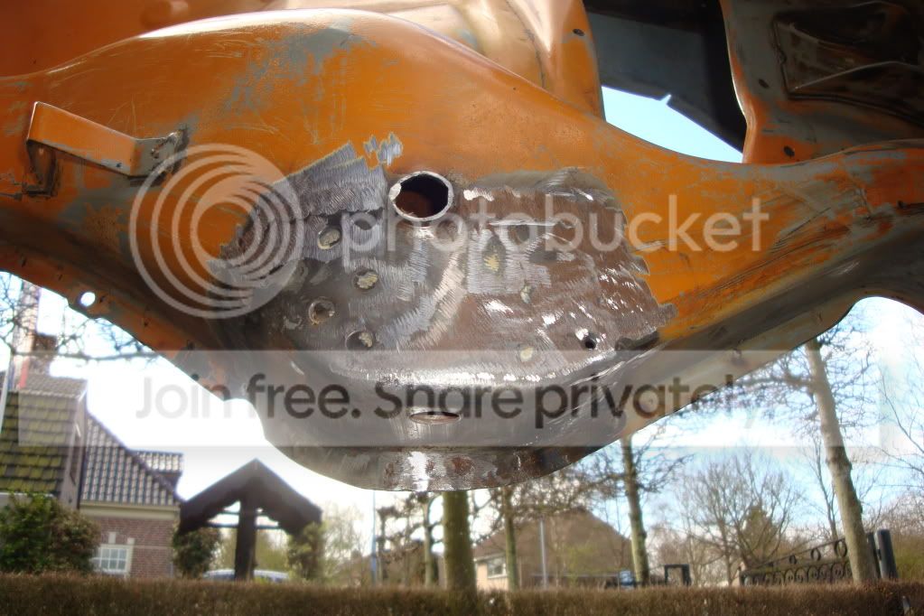

Het is een heel precies klussie omdat de ophangpunten goed moeten corresponderen. Met secuur slijpwerk een groot gat gecreeerd.

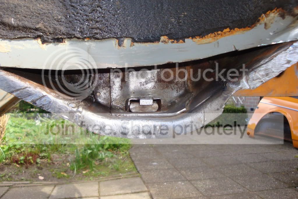

En dan maar weer lassen. Ik heb het deel aan de binnen en buitenkant gelast vanwege de grote krachten die er op komen.
Als laatste nog even het subframe gemonteerd om er zeker van te zijn dat de gaten goed overeen komen.
Verder heb ik ook de paravan gemonteerd maar daarvan ben ik vergeten foto's te maken. Dat is ook een pittige klus want dat moet zoveel mogelijk uitgelijnt worden met de spatborden en motorkap. Ik ga ook professorisch het voorraam monteren om te kijken of de paravan op de goede plek zit.
