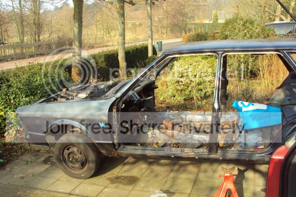

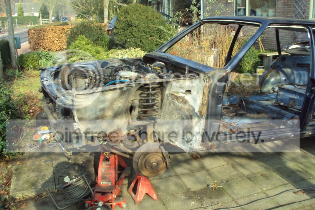

Soms is een Passat gewoon te ver doorgerot om nog een restauratie mogelijk te maken. Zo'n anderhalf jaar geleden had ik een Variant aangeschaft met de voorkennis dat ik deze zou gaan slopen. Op het oog best een knap ding maar onderhuids volledig doorgerot. Alles van waarde heb ik er af gehaald en afgelopen maandag heb ik hem op laten halen.

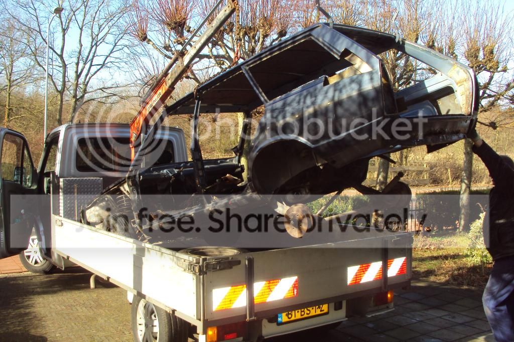

Vandaag was het de beurt aan de tweede. In september 2014 heb ik een Panamabruine Variant gekocht die dreigde gesloopt te worden. Omdat ik morgen een nieuw project op ga halen heb ik ruimte nodig en dus heb ik gevraagd aan Otto of die nog interesse had in een Variant. Gelukkig vond hij dat die nog aan zijn verzameling ontbrak en hij heeft hem vandaag opgehaald.
