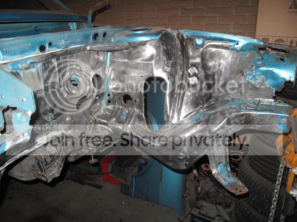

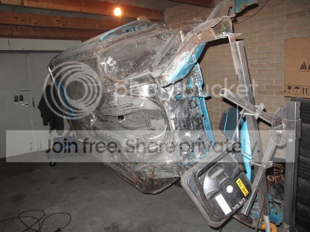

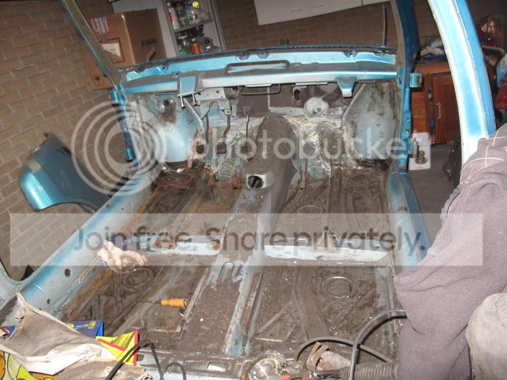

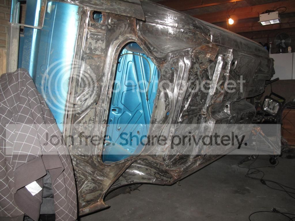

strippen en kaal maken bijna klaar nu kan het lassen en opbouw weer beginnen
Kleurcode is l96y het is een originele Nederlandse auto met 80100 km die vanaf 1988 in een schuur heeft gestaan en vorig jaar weer op de weg is gebracht met een paar nood reparatie,s ben hem een klein beetje aan het opknappen om hem toonbaar te maken om binnen kort rond te rijden in deze mooie audi.
;) lijkt me het understatement van het jaar...
Veel succes met je project, inderdaad een prachtige kleur, zeer de moeite waard om op te knappen.

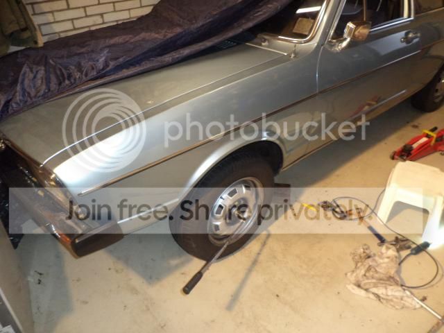

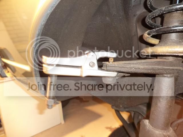

Binnenkort moet de Passat gekeurd worden. Omdat de linker aandrijfashoes (punt van afkeuring) was gescheurd heb ik deze vervangen. Je begint met het losdraaien van de centrale moer. Die dingen zitten vaak muurvast dus is het handig om dit te doen als de auto nog op de grond staat.

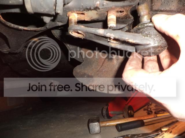

Dan pas de auto opkrikken en het wiel eraf halen. Vervolgens haal je de bovenste en onderste stuurkogels los. De bovenste doe ik met een stuurkogeltrekker. De onderste moet je eerst even markeren voordat je hem losmaakt, anders klopt je wielstand (camber) niet meer.
Bovenste:
Onderste:

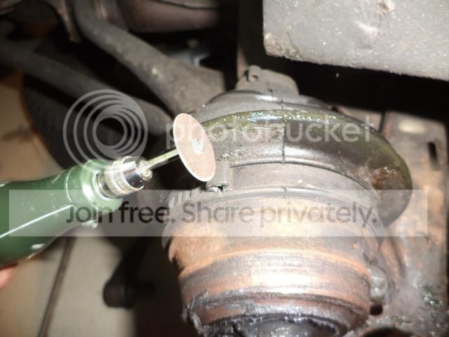

Je kunt nu de fusee van de as wegtrekken en het uiteinde van de as komt vrij. Bij de nieuwe hoes worden ook nieuwe klemmen geleverd. De oude heb ik dus maar doorgeslepen.

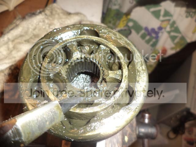

Dan moet de homokineet uit elkaar. In het vet zit een borgclip verborgen die je iets uit elkaar moet drukken. Wat een prutswerk is dat! Letterlijk een smerig klusje. Maar dan komt de homokineet met een tik met een kunststof hamer los van de as. Hier zie je hoe het clipje in de homokineet zit verstopt.

Ik moest ze laatst ook vervangen. Maar heb het anders gedaan. Ik heb niet de hele homokineet uit elkaar gesloopt.
Heb er universele ashoesen opgezet en het volgende apparaat gebruikt.
Gaat vele malen sneller en de universele hoezen zijn van veel betere kwaliteit, vind ik. Ongeveer half uurtje per kant bezig geweest.
Scheelt een hoop tijd en gepruts en vooral zwarte pieten handen :p
