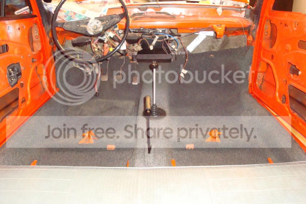

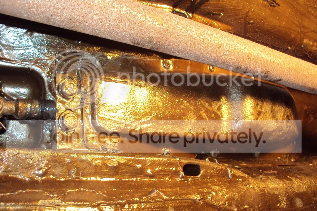

Wanneer de bekleding er niet in zit kan je overal nog zo lekker bij om te tectyleren. De A-stijl aan beide zijden schoon geblazen met perslucht en ook de holle balk waar het stoelslot op rust. Daarna alles waar ik maar bij kon in de Tectyl ML gezet.

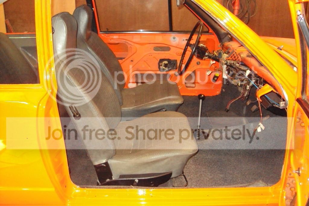

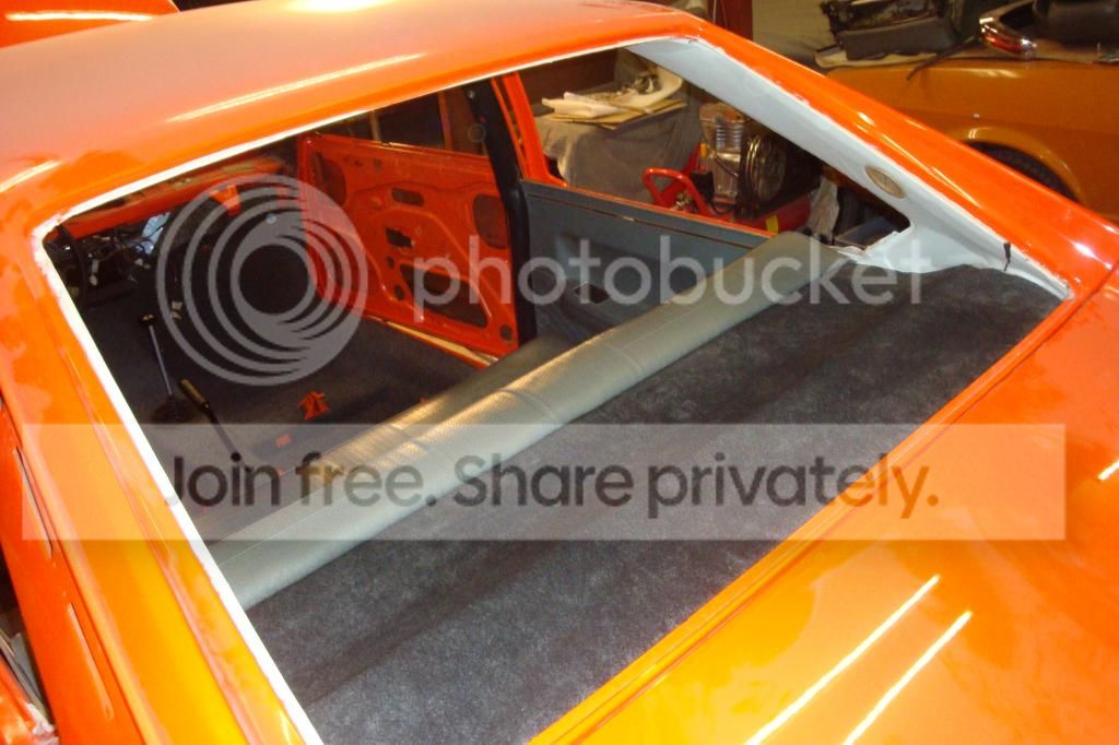

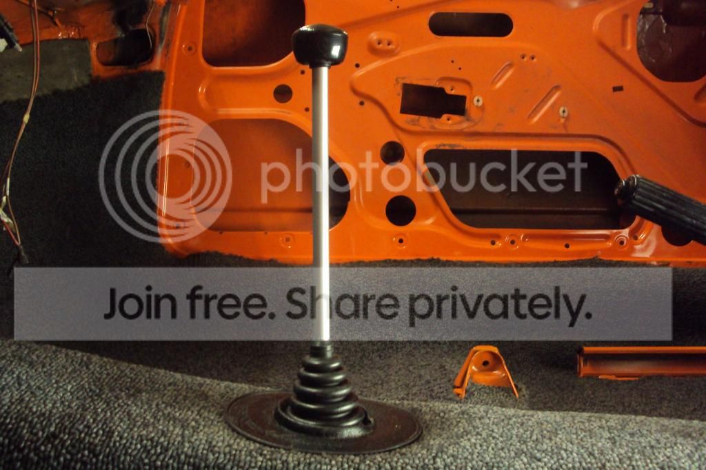

Dan kan het tapijt er in. Aan de voorkant zit nog onderlaag van een soort schuimplastic met een harde laag erop. Ook eerst nog de versnellingspook en handrem gespoten.

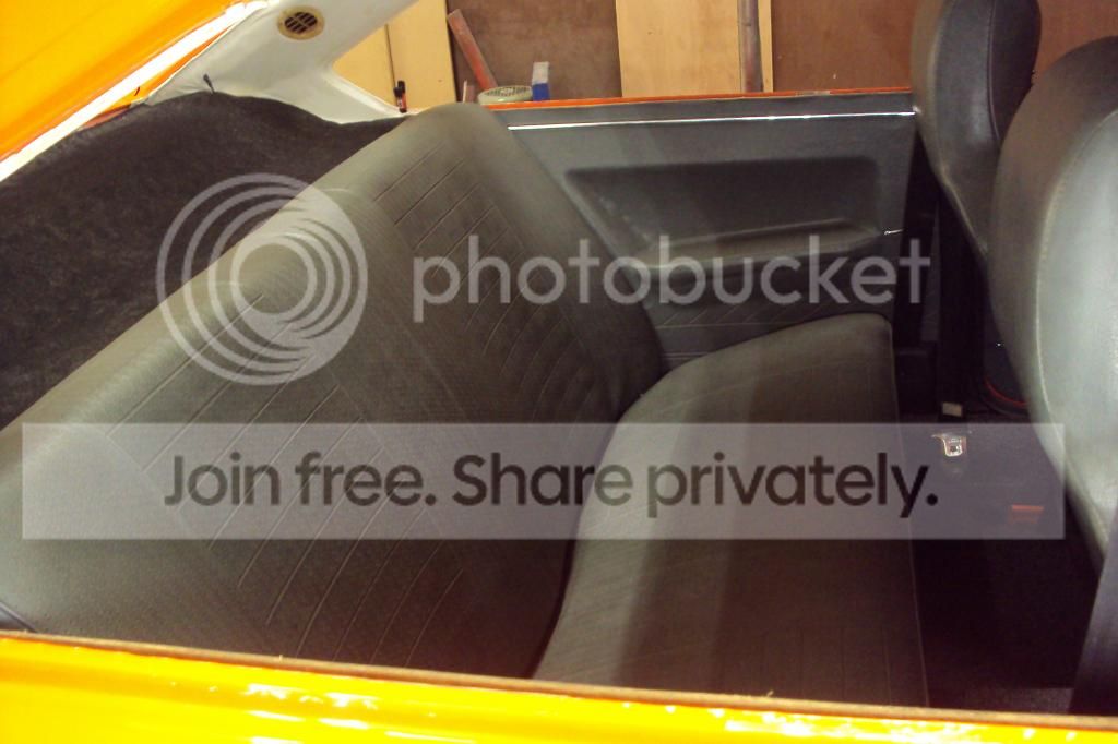

Als het tapijt er in zit kan ook de achterbank erin. Natuurlijk eerst de zijpanelen vastgezet en het tapijtje van de hoedenplank neergelegd.

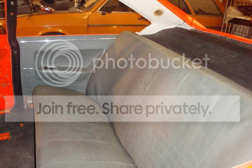

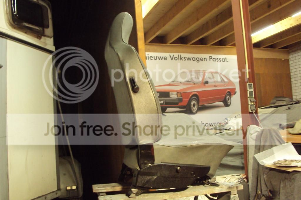

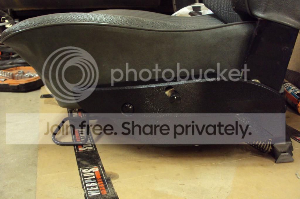

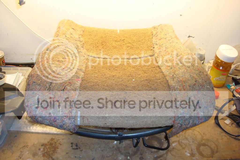

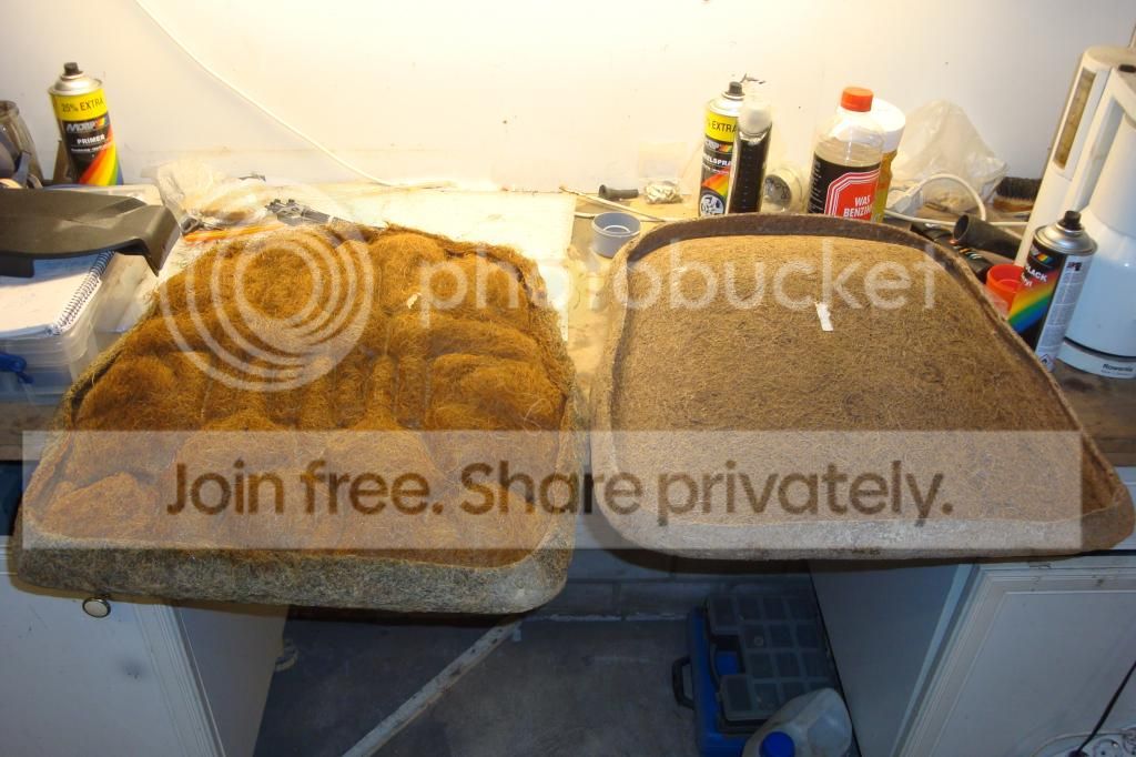

Ook nog met de stoelen bezig geweest. Het kokos verpulvert zodat de eigenaar bij elke zuigbeurt een halve stoelvulling mee kon zuigen. Tevens raakt de stoelbekleding dan steeds losser zodat die kan gaan scheuren. De nieuwe vullingen zijn nieuw bij Paruzzi te bestellen omdat dezelfde stoelen ook in de kever hebben gezeten ( ik geloof van '72 tot '76 )
Op de foto links de oude en rechts de nieuwe, maar dat lijkt me duidelijk.
En al weer op het frame gemonteerd.

Detailfoto van de versnellingspook

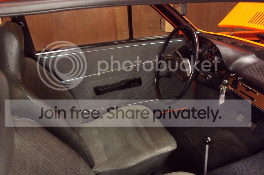

De stoelen zijn inmiddels ook klaar. Kapjes gemonteerd, gaten in het skai ter hoogte van de kapjes gerepareerd, kokos vervangen en de stoelen weer terug in de auto.
Ik volg dit topic met veel bewondering voor de auto en het werk van Rush. Het ziet er allemaal zo perfect uit. Daarom moet me van het hart dat de stoelen en achterbank op de foto's wat lijken tegen te vallen: niet strak en het lijkt ook niet schoon. Juist bij kunstleer zou je het toch goed schoon moeten kunnen krijgen? Of (opnieuw) verven? Zag dat eens bij Car SOS en dat had perfect resultaat. Ik zeg dit alleen maar om te helpen. En zoals ik zei: misschien zie ik dit allemaal verkeerd door de foto's. Maar het zou zonde zijn als in die verder zo mooie auto de bekleding de verkeerde aandacht trekt.
Het kan ook door de foto's komen. Ik denk dat je het lastig op de foto krijgt. Op de foto's lijkt de achterbank inderdaad wat viezig.
Kunstleer is vreselijk. Ik heb zelf wit kunstleer in de Kever en ik krijg het NIET schoon. Het is zo erg dat ik er zo flauw van ben dat ik de Kever aan de kant heb gezet. Jij hebt het over spuiten, maar geen spuiter durft daar aan te beginnen... :cry:
Ik denk ook dat het door het flitslicht komt. In het echt is het me niet opgevallen. Verven is sowieso geen oplossing als het al nodig is. Dan krijgt het toch een egale kleur?

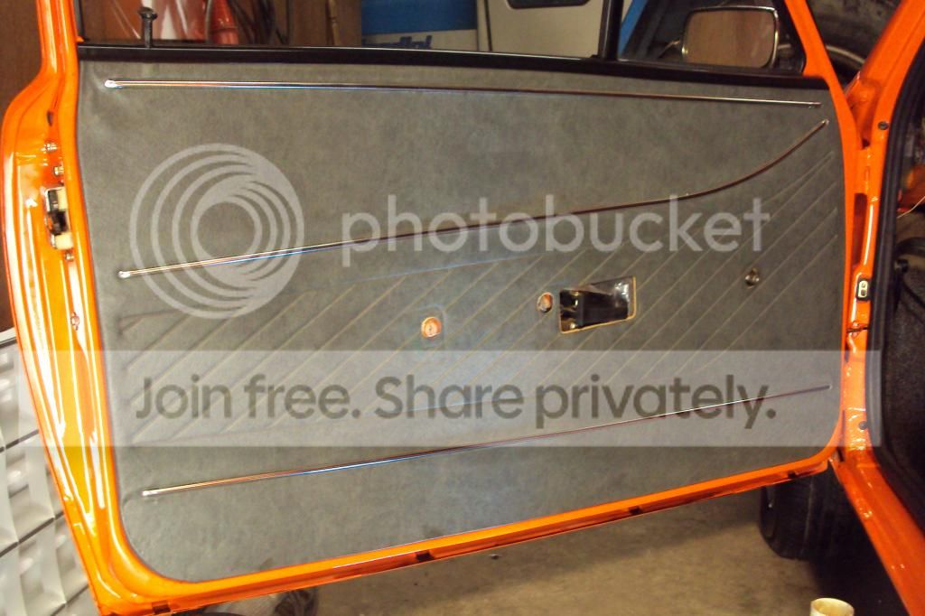

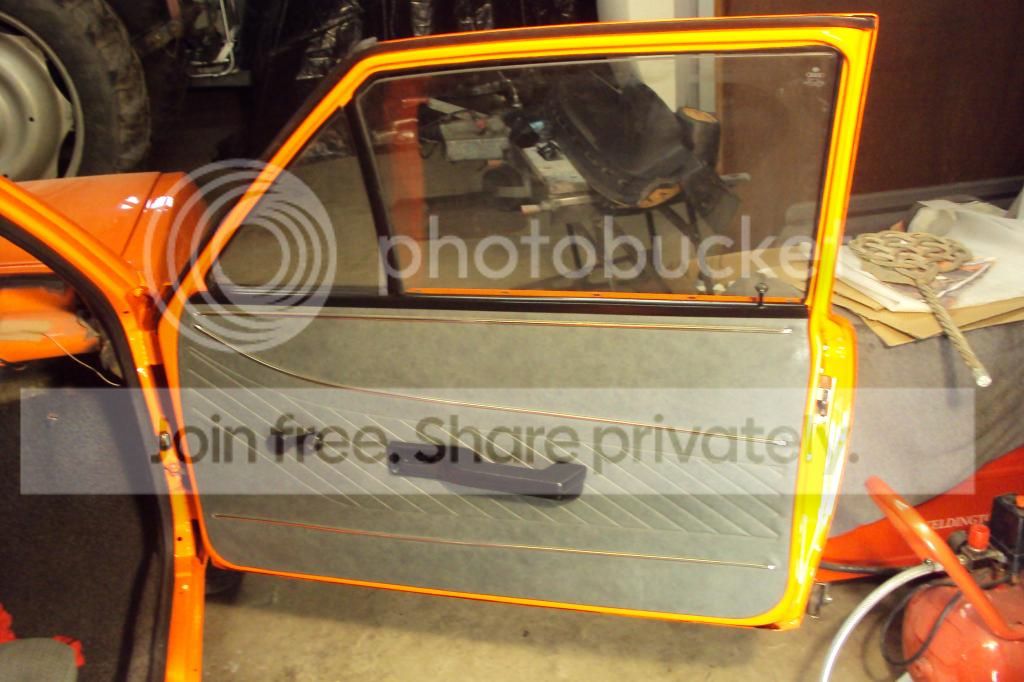

De deuren moesten nog goed afgehangen worden en rechts nog het één en ander aan het deurmechanisme gesteld worden. Ook de sierlijstjes zitten er nu op. Het stellen van de deuren gaat pas goed als ook de deurrubbers er in zitten en die kunnen er pas in als het tapijt goed gefixeerd is. Voor dat de panelen gemonteerd eerst weer alles lekker in de Tectyl ML.

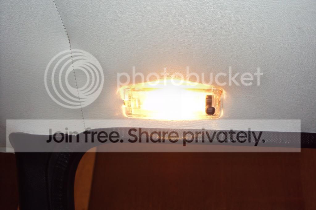

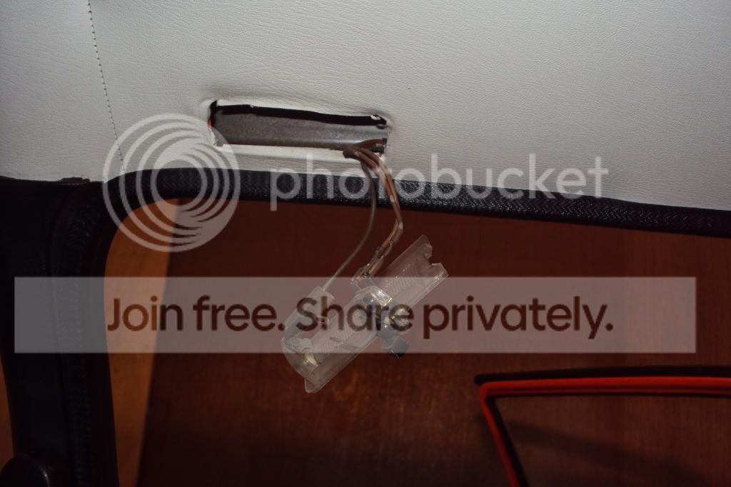

Het interieurlampje deed het niet en dat kon wel kloppen. Bij het demonteren viel het ding in drie stukken uit elkaar dus daar moest een nieuwe in.
En hij doet het ook nog :cool:

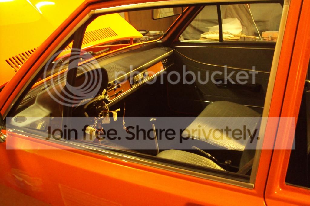

Daarna was er nog tijd om het dashboard op z'n plaats te zetten. Best wel weer een spannende klus maar gelukkig zit ie der weer in. Ook de radio meteen weer gemonteerd, daar moet ik alleen nog een antenne voor kopen.
Het interieur is nu bijna klaar. De cockpit is gemonteerd samen met de hendeltjes voor richtingaanwijzer, wiswas en ruitenwisser. De claxon heeft een zilver randje die wat weggesleten was dus die gespoten. Het Wolfsburg logo was nog mooi. Op het linker dimlicht links na, kapotte lamp, functioneert alles dus dat valt weer mee.

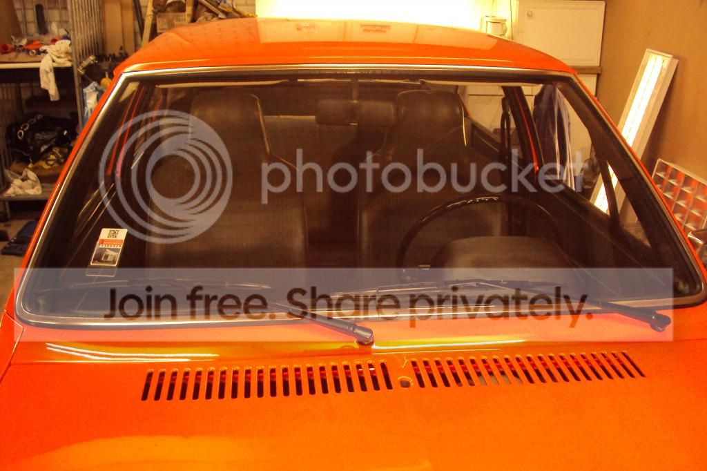

Ja het gaat nu lekker snel. Ook vandaag weer een belangrijke hobbel genomen door de ramen er in te zetten. Marathon kwam weer een dagje helpen en een paar vakkundige handen kon ik goed gebruiken (y)
Eerst met het achterraam begonnen, daarna de zijruiten en als laatste, hoe kan het ook anders, de voorruit. Toen de voorruit er in zat konden ook de wissers gemonteerd worden.

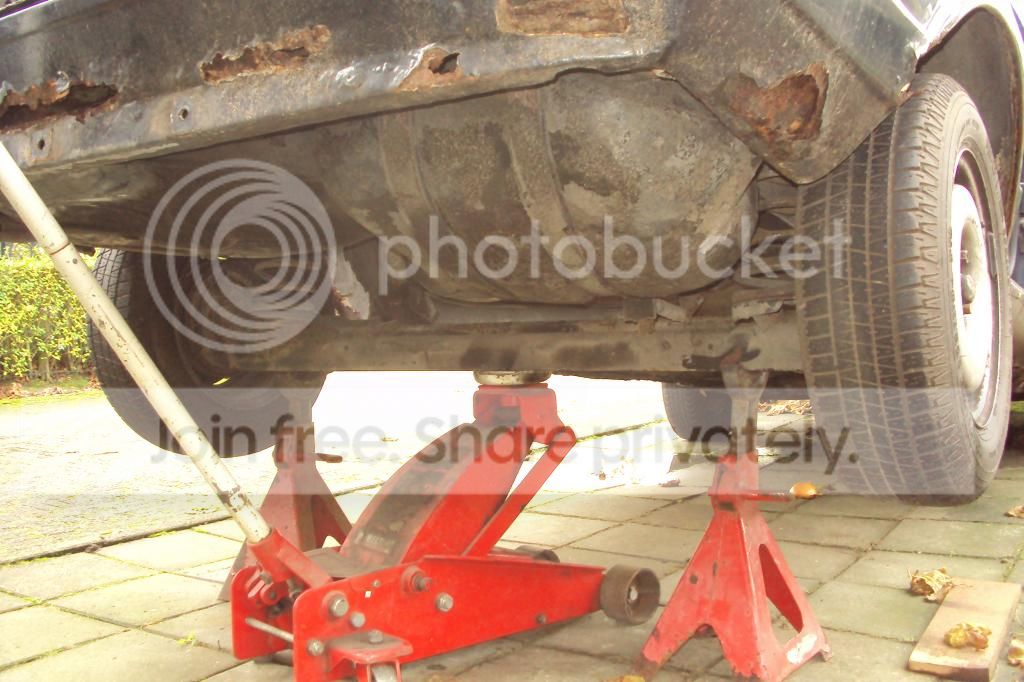

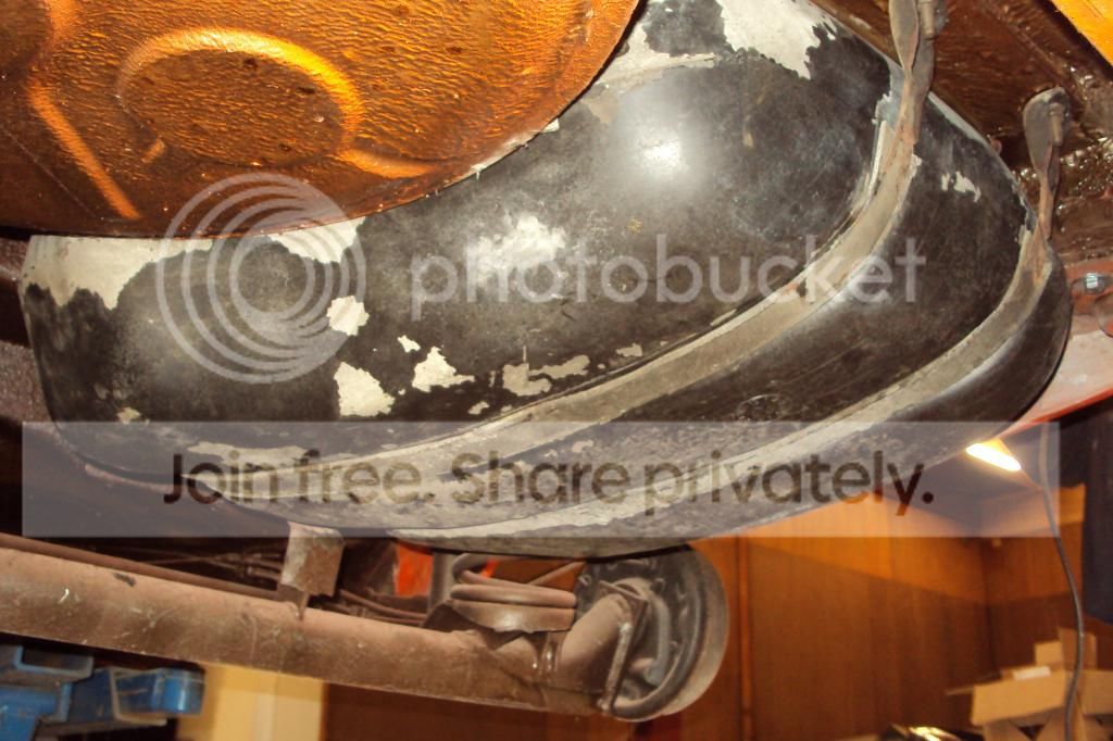

De benzinetank van de vroege exemplaren zijn van staal gemaakt Het exemplaar van deze auto was al een keer gelast na lekkage. Je kunt dan wachten op een nieuw lek vandaar de vraag of ik nog een kunststof exemplaar had liggen. Daar de blauwe in mijn voortuin gedemonteerd gaat worden was dit mogelijk.
Deze heb ik gister onder de blauwe vandaan gehaald en nu hangt ie al weer onder de rode. Later, in de tectyleerfase wordt ie nog zwart gemaakt.

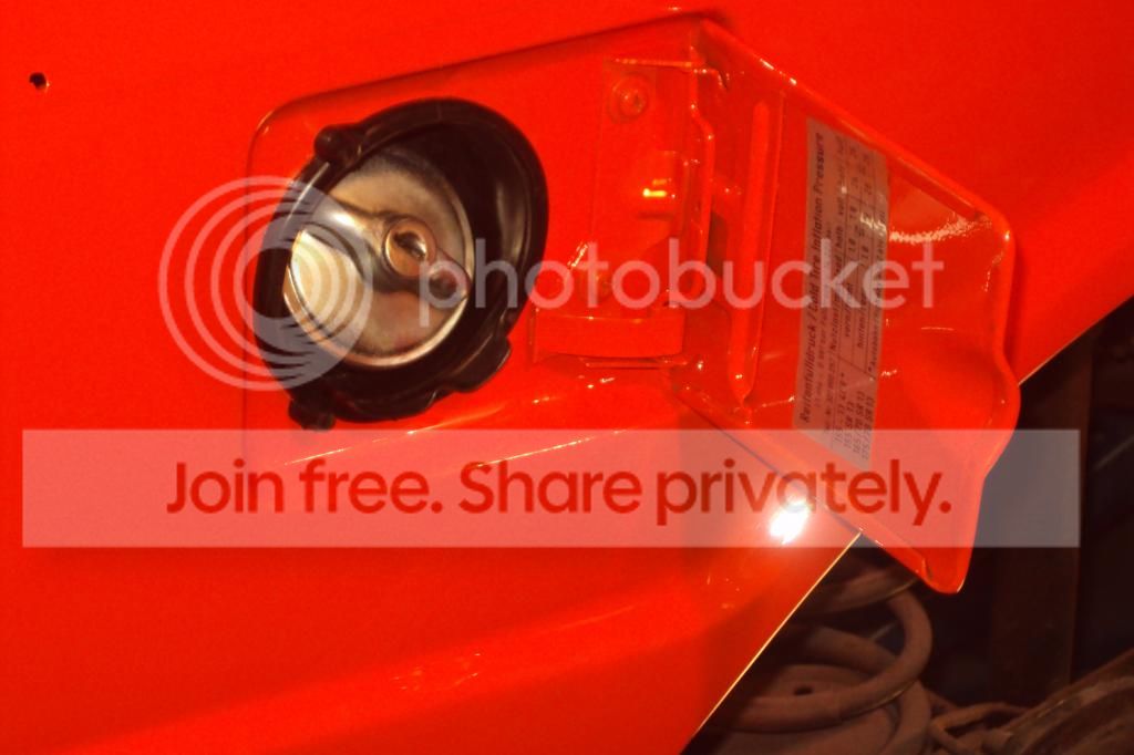

Natuurlijk hier weer een mooi gepassiveerde dop er op en het klepje kon eindelijk gemonteerd worden.

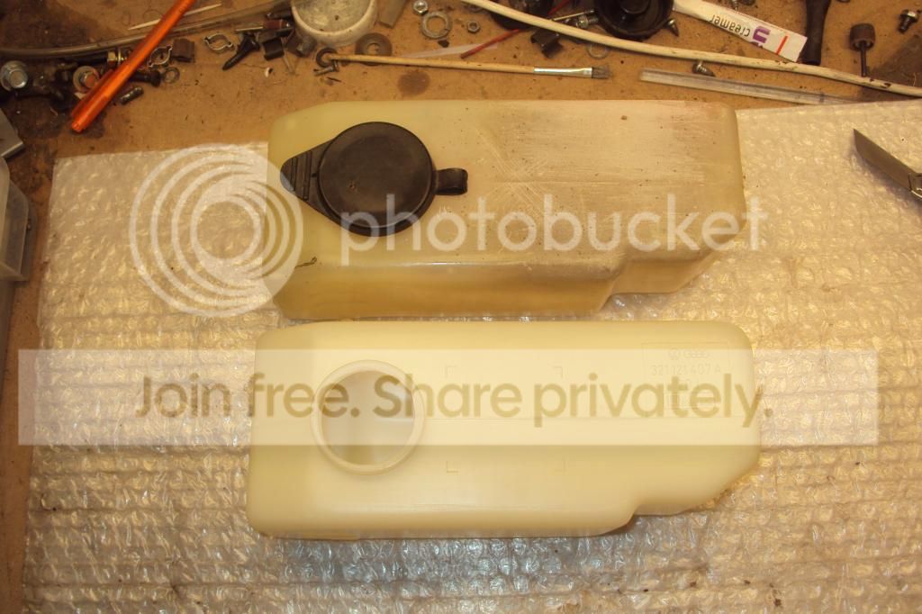

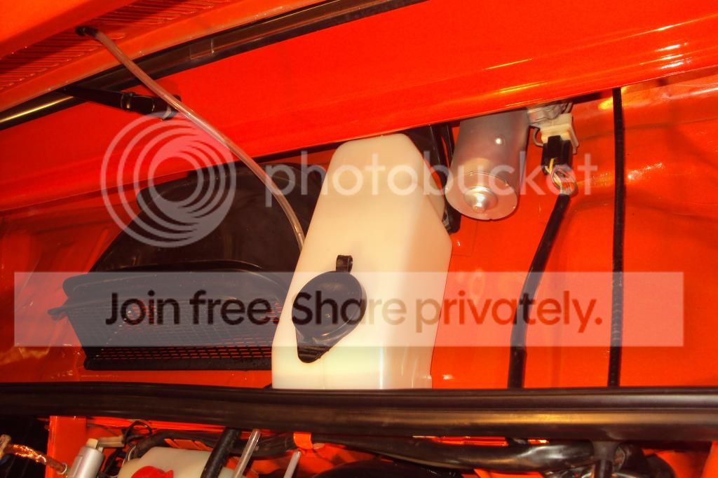

Het expansievat was eigenlijk niet meer bruikbaar. Onder het motorkaprooster wordt het knetterhard en scheurt het. Zo ook het oorspronkelijke exemplaar. Bij de Kartei in Duitsland ligt een partij fabrieksnieuwe en vandaag kwam er 1 aan.

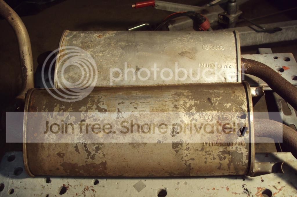

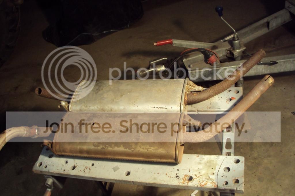

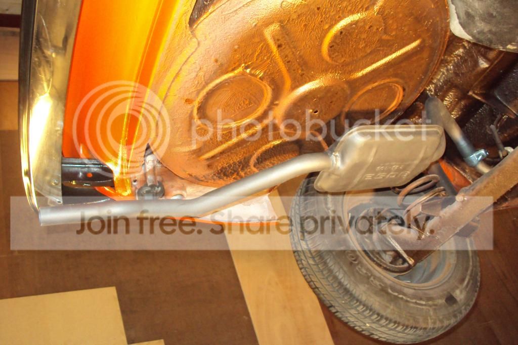

Toen ik net met de restauratie was begonnen viel het me op dat de achterste demper verrot was. Ik haalde hem uit het achterste
rubber en kon hem zo afbreken. Nu was het tijd om me daar mee te gaan bemoeien. Ook was ter hoogte van de klem die de midden met de achter demper verbindt alles dichtgelast. Dus had ik bedacht om er ook een andere midden demper tussen te zetten. Die had ik tenslotte nog liggen.
Nu is het uitlaatsysteem gemaakt van zo'n pittig, lief, schattig dun pijpje en het deel wat ik had liggen van zo'n dikke, robuuste en stoere pijp.
Dat ging dus niet door.
Dan maar de oorspronkelijke opknappen. Echter was dat kreng ook nog eens door gerot:(
Ik weer gewapend met ledlamp door mijn verzameling onderdelen heen gegaan en zowaar had ik nog een deel liggen en ook nog met het schattige, dunne pijpje.:D
De demper zelf was niet verroest maar de pijpjes die eraan zitten wel. Die zoveel mogelijk ontroest en ingespoten met hitte bestendige verf.
De achter demper had ik nog nieuw liggen maar ook van dezelfde verf voorzien. En zo hebben we weer een complete uitlaat.

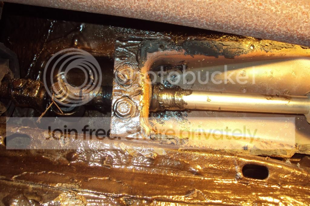

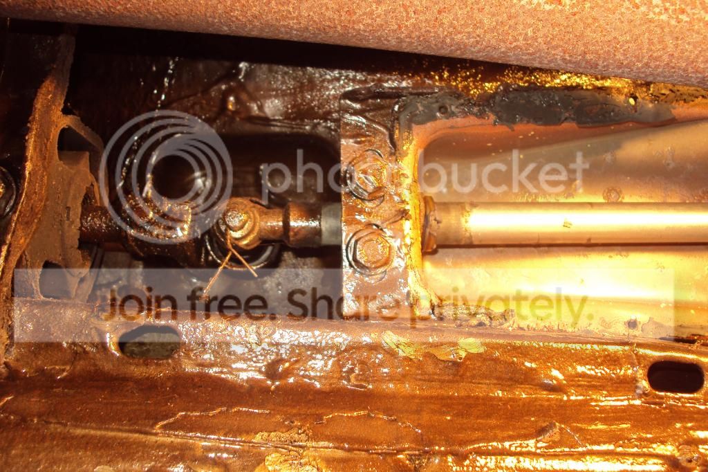

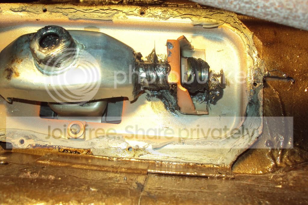

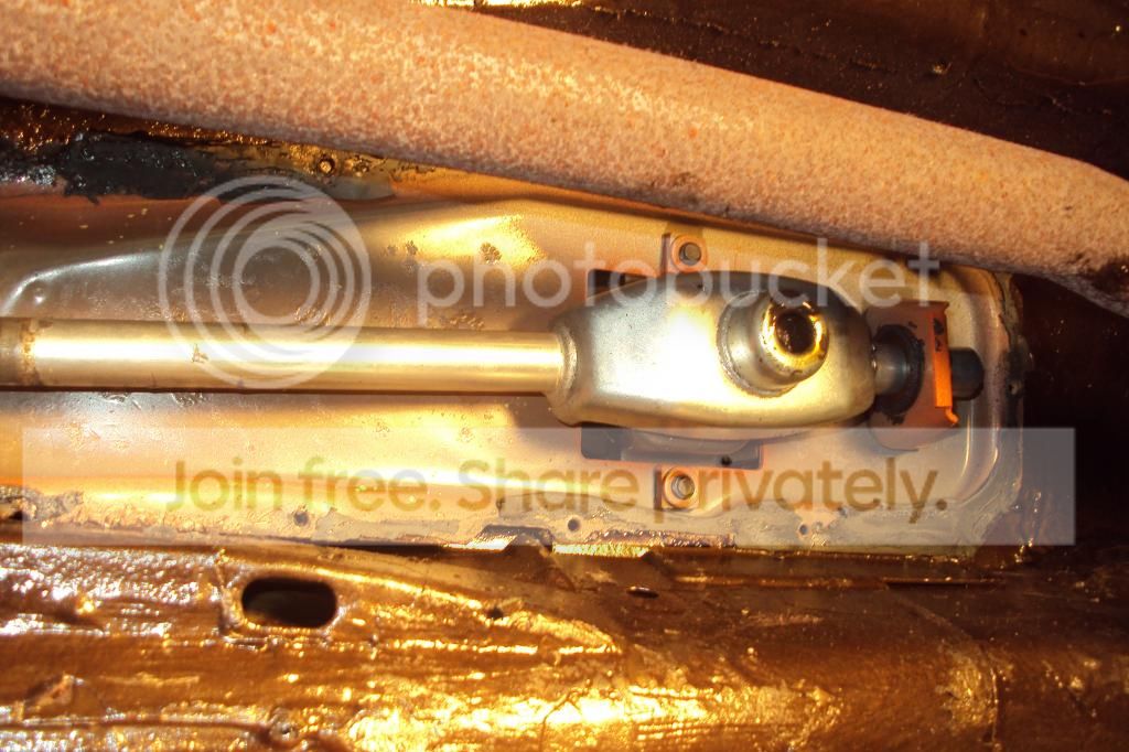

De eigenaar klaagde ook over het feit dat de auto zwaar schakelde. Ik was toch aan de onderkant bezig dus dat ook maar eens bekijken of ik dat kon oplossen.
Er zit een beschermingskapje omheen en toen ik die weghaalde kwam dit tevoorschijn.
Het zag er nogal droog uit allemaal dus de boel lekker ingevet.
Daarna het kapje er weer overheen.
De auto schakelt een stuk soepeler nu, dus missie geslaagd.
Dat ziet er weer geweldig uit!(y) Die eigenaar van de Passat lijkt me nogal een klager. Ik zou er in zijn geval in ieder geval heel blij mee zijn dat de versnellingsbak soepeler schakelt. Perfect werk!:D
