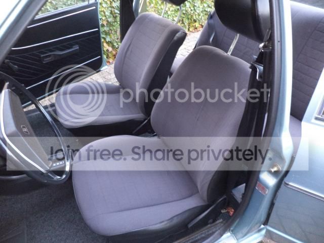

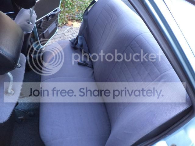

Vandaag heb ik een lang gekoesterde wens in vervulling laten gaan. De voorstoelen, en in mindere mate de achterbank, waren nogal doorgezakt. Vorige week heb ik alles weggebracht naar een bekledingbedrijf hier in de buurt, en vandaag alles weer opgehaald. Alles is weer lekker opgevuld en strakgetrokken. Marijke Helwegen zou er jaloers op zijn. Ik ben erg tevreden met het resultaat. Het ziet er niet alleen beter uit, het zit ook stukken beter!
Voor:
Na:
Daar knapt de Passat behoorlijk van op, ik neem aan dat er nieuwe 'zitschuim' gebruikt is, bij mijn Golf heb ik dit bij de bestuurdersstoel ook gedaan, zit inderdaad weer behoorlijk lekker daarna.
Petje af voor de restauratie van de Passat door Rush, de auto gaat richting nieuwstaat (y)
Gisteren was er nog een fraaie blauwe Passat type B1 te zien in de film 'Een Vlucht regenwulpen' , deze werd gereden door Jeroen Krabbe, dat was toen een net gebruikte auto van een paar jaar oud ( de film werd mede mogelijk gemaakt door Volkswagen )
Het is echt heel mooi geworden Hans. (y) Mooi dat je gewoon de oorspronkelijke stof kon gebruiken en dat het stukken beter zit is al helemaal geweldig.
Ik ga meteen maar naar Een Vlucht Regenwulpen kijken.
Wauw, dat lijkt ook wel nieuw Hans! Die gestikte naden in lengterichting, waren die origineel? Die waren dan wel een beetje vergaan!

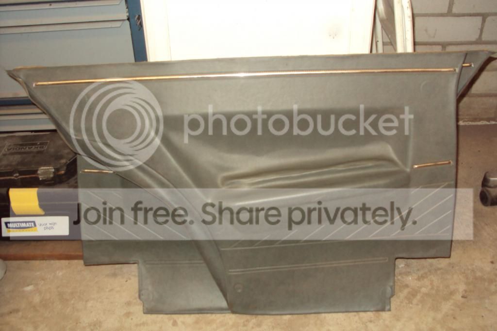

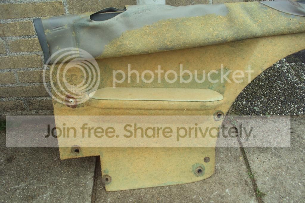

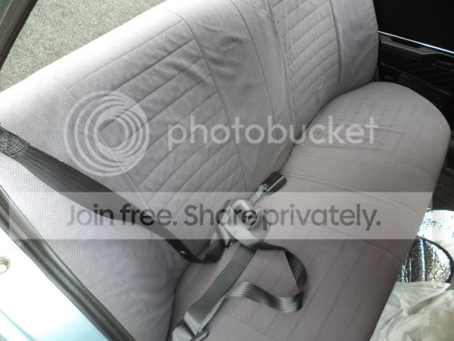

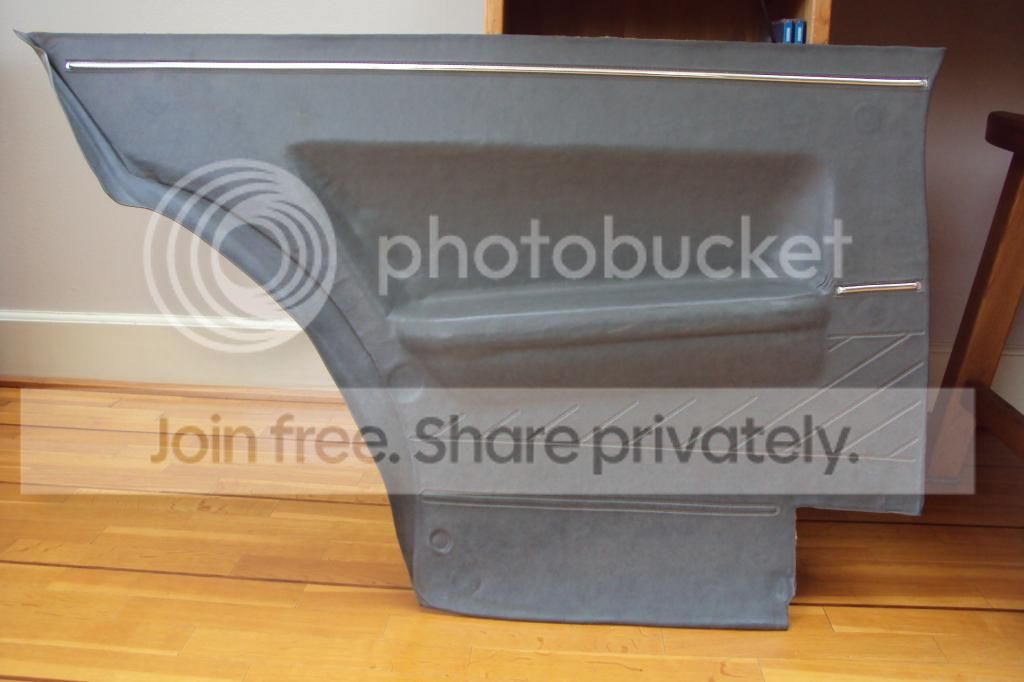

Ook bij deze Passat moest er iets strak getrokken worden. De zijpanelen bij de achterbank hebben de neiging om te lubberen. Het skaileer lijkt te krimpen en komt dan los van de ondergrond.
Het idee was om de loze ruimte op te vullen met een conisch plankje.
Jammer genoeg is de ondergrond nogal rabbig dus was het lijmen best moeilijk. 100% strak is het niet geworden maar wel stukken beter.

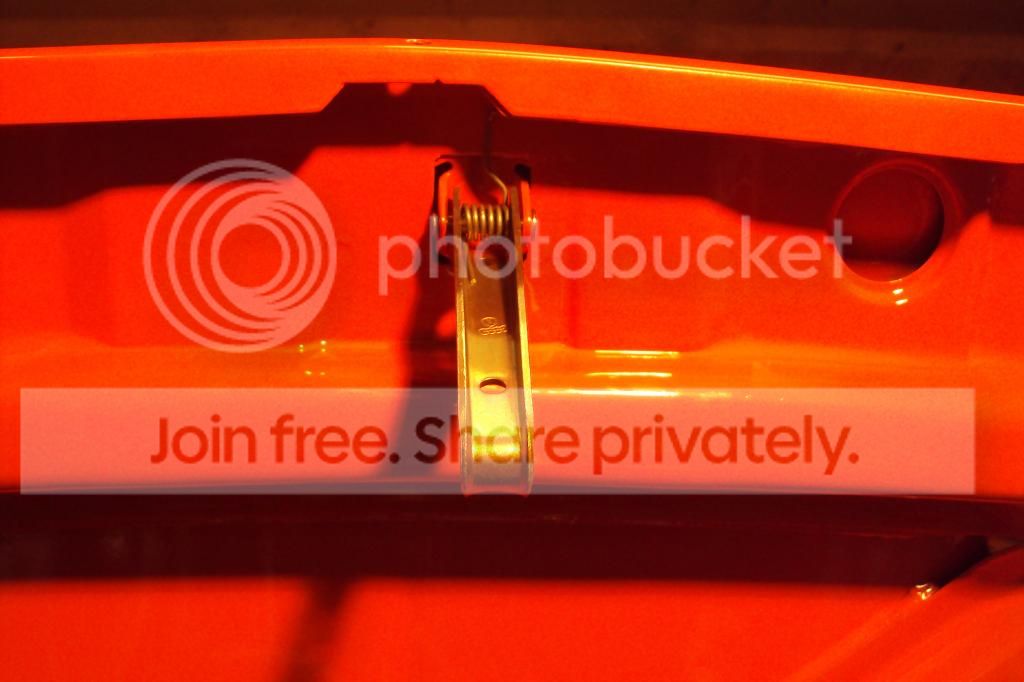

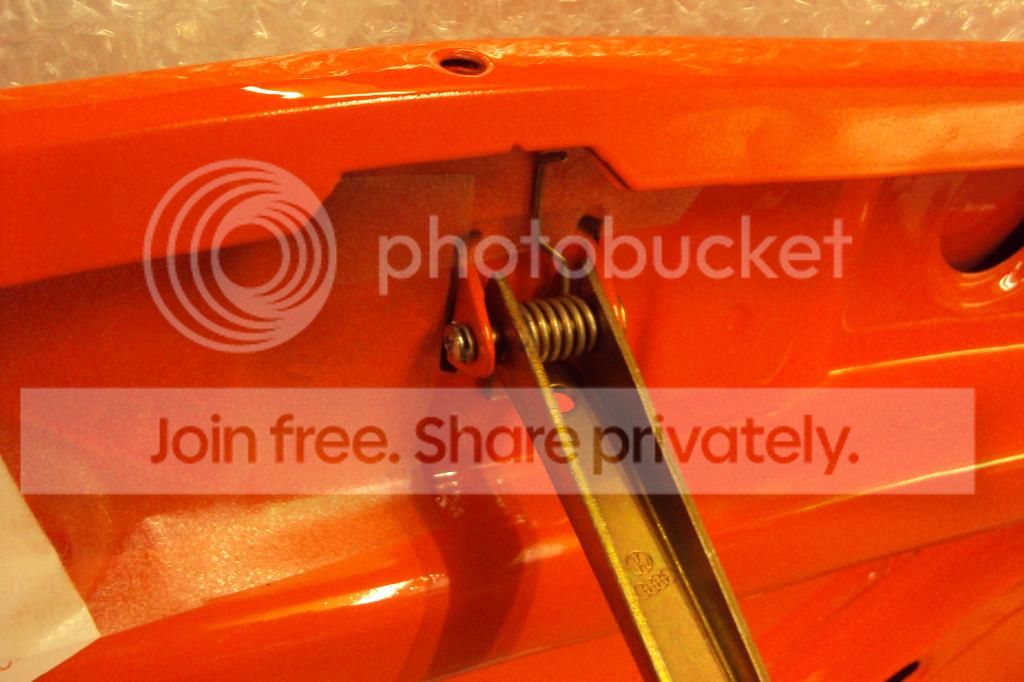

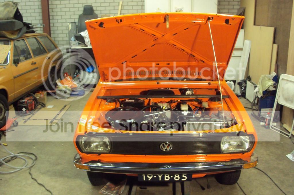

Nu de motor zo goed als klaar is kan de kap er weer op. Eerst moest de haak gemonteerd worden. Het pennetje waar het veertje omheen zit heb ik met een conisch schroefkopje kunnen borgen.

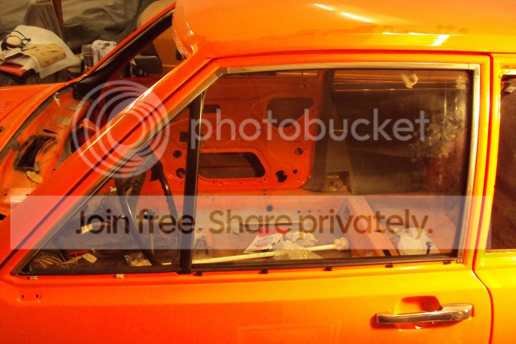

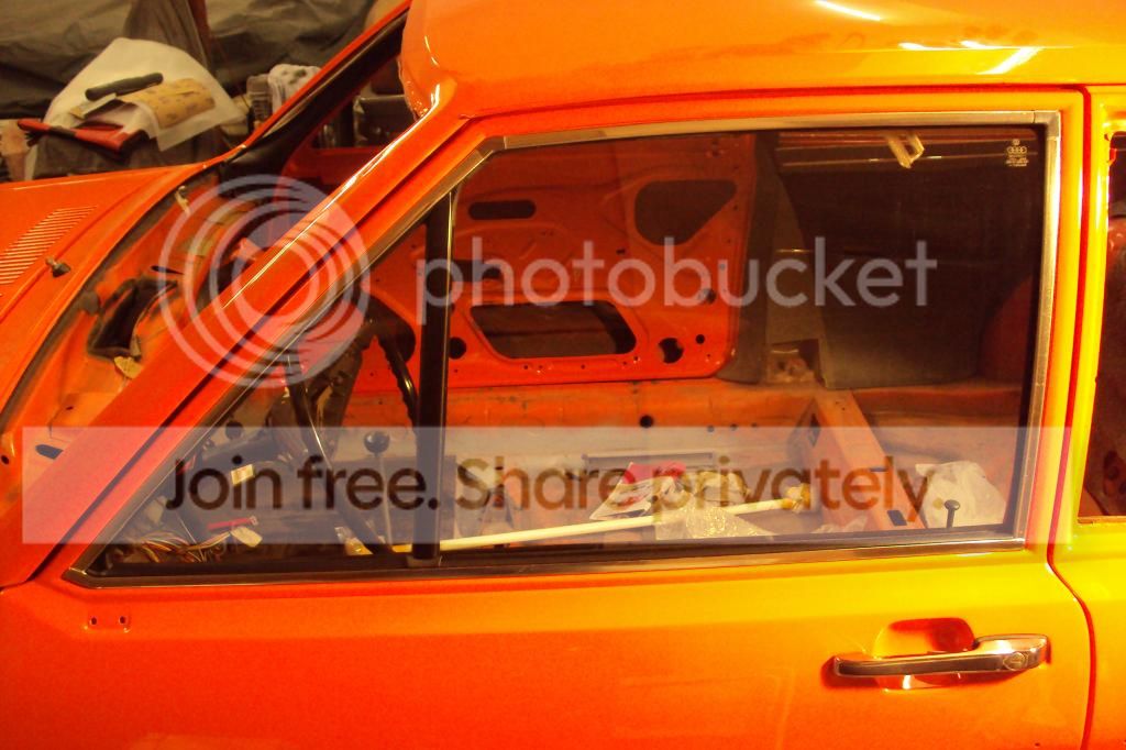

Alle spullen voor slot en raammechanisme voor de deur aan bestuurderszijde zijn klaar om te monteren. Niet dat daar veel werk aan zat maar de zwarte stang die het driehoeksraampje vasthoud heeft altijd wat oxidatie.
Gelukkig heb ik al een hoop van die zwarte clipjes verzameld in de loop der jaren.
Deze houden de raamsnor en die sierstrip vast.

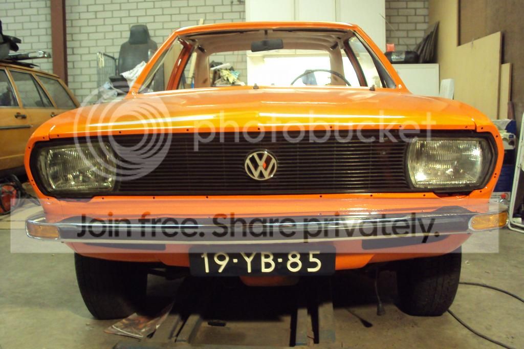

De motorkap is weer op zijn plaats en de gril is ook definitief vast gezet.

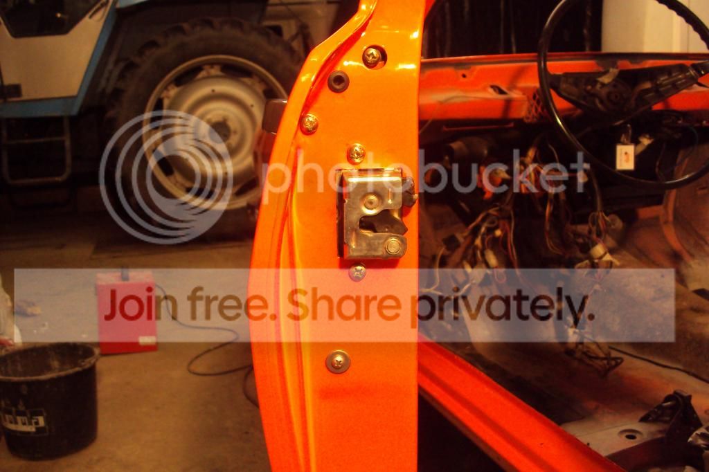

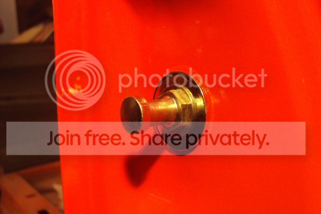

Het slot zit met mooie nieuwe schroeven vast en de slotpen is gestraald en gepassiveerd.

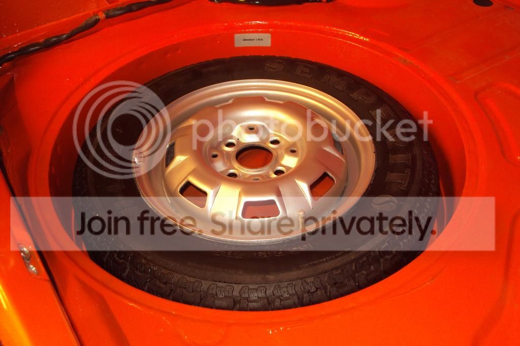

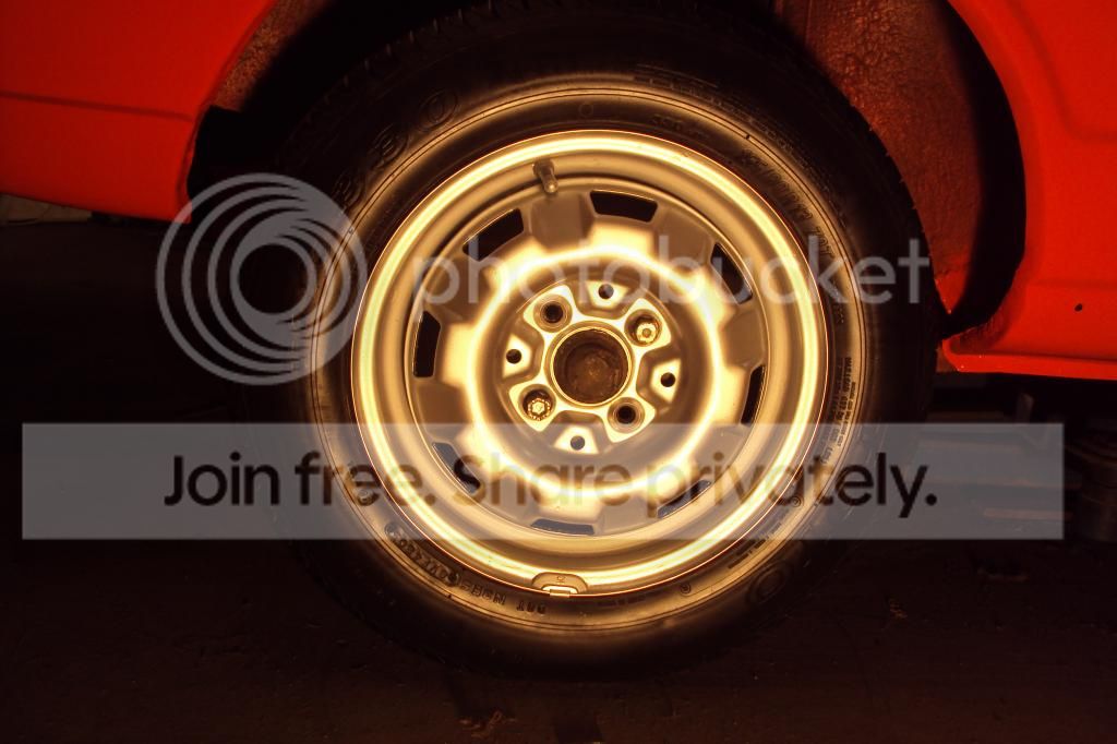

Tussendoor is er ook nog tijd om de velgen te spuiten. Deze zijn 2x in de primer gezet, 2x in de wheelspray en afgelakt met een laag blanke lak.
Heerlijk, dat detailwerk!
Ik had zelf ook even de balanceerloodjes eraf gefrut, opnieuw balanceren lijkt me na dit enorme werk ook niet zo'n probleem...
Strak hoor :). Horen er eigenlijk niet van die kunststof ringetjes om die slotvangers? En wat staat daar voor marinogeels links op de foto? (of panamabruin of zoiets...)
Ik heb de oorspronkelijke slotvangers gebruikt en daar zaten die ringetjes niet meer omheen.

De slotvangers zijn nog gewoon nieuw te verkrijgen inclusief plastic omhulsel en misschien nog wel goedkoper dan het stralen
en passiveren. Het plasticje scheelt een hoop gerammel van de deur als je over een slechte weg rijdt.
In plaats van het plasticje kun je er ook een paar laagjes krimpkous overheen krimpen.

Voor de Golf mk2 heb ik vorig jaar ook nieuwe slotvangers gekocht. De deur sluit met die slotvangers een stuk beter. Bij de oude exemplaren was dat kunststof kapot gegaan, dat scheelt inderdaad aardig.
Voor mijn groene had ik ook nieuwe slotbouten besteld maar ik vind ze eigenlijk niet zo mooi. Er zit wel een heel dun passiveerlaagje omheen. Vandaar dat ik besloten had om ze zelf te behandelen. Nadeel is idd dat het kunststof ringetje er niet omheen zit. Als het erg gaat rammelen doe ik er krimpkous omheen.
Ik doe op al mijn velgen en wielen plaklood, dus ook op stalen wielen.

Het velgen spuiten is nu klaar ( inclusief balanceerloodjes:cool:) dus ook het reservewiel heeft een opfrisbeurt gehad. Straks verdwijnt ie onder een afdekplaat en een tapijtje, maar toch.

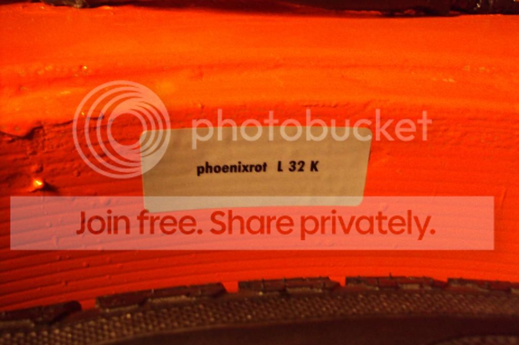

De kenners weten dat er een kleurstikker in de bak van het wiel geplakt zit en omdat deze ontbrak heb ik een nieuwe besteld. Gelukkig was ook de kever in deze kleur leverbaar dus deze bij Paruzzi besteld.
Detail, zo'n sticker. Ik heb 'm bij mijn Kever er ook opgeplakt!

Mooi hoor, zo'n detail! Voor de 924 heeft iemand deze sticker destijds nagemaakt, ik wist niet dat ze nog ergens te krijgen waren... waarschijnlijk was Saturn Metallic toch niet leverbaar op de Kever.

https://www.typ-17.de/index.php/cat/c2580_colour-codes.html
Hier zijn nog meer kleur stickers te bestellen. :cool:

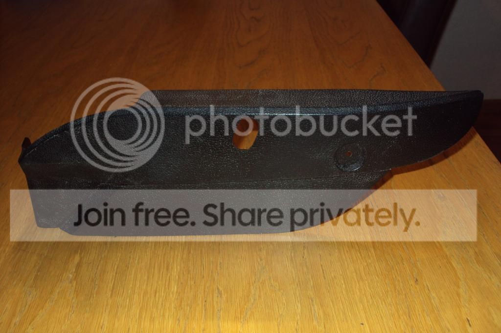

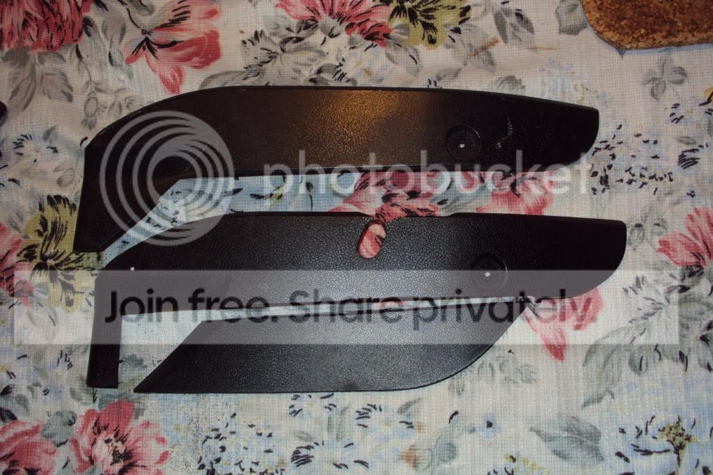

Na hoog bezoek ( Phoenixrood en Wouter82 kwamen langs ) typisch iets voor een regenachtige zondagmiddag gedaan. In mijn vorige post melde ik al dat de afdekkapjes van de stoelen aan het afbrokkelen waren.
Aan de instapzijde zitten wat bredere kapjes die het stoelmechanisme met stelknop afdekken. Ze zijn echter erg kwetsbaar omdat de mensen die op de achterbank plaats willen nemen hier tegenaan kunnen stoten. De kapjes aan de handremzijde zijn een stukje smaller maar zitten op een niet kwetsbare plek.
Ik had ooit al een paar van de handremzijde aan Pr gegeven met het doel ze ooit nog eens te gaan gebruiken. Nu was het moment daar.
Eerst een foto van de bovenzijde die aantoont dat vervanging noodzakelijk was.

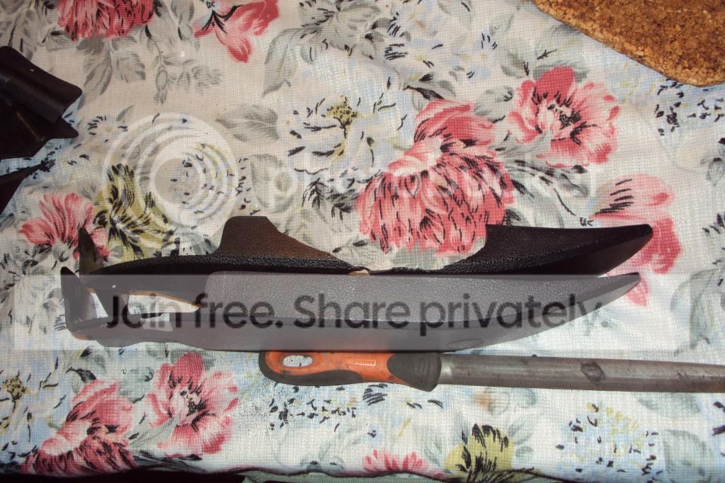

Op de 2e foto ziet u boven het smalle kapje en onder het brede waar reeds de onderzijde vanaf gesneden is.

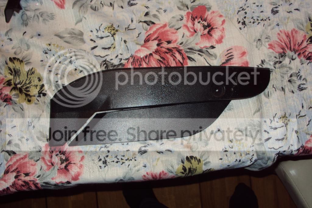

Zo moet het gaan passen.
Dan de boel aan elkaar lijmen met 2K lijm en het gat voor de stelknop erin gefreesd. En voilà we hebben een geschikt kapje.

Motorkaphaak is prachtig en de motorkap is nu eindelijk zonder krachtsinspanning te openen
