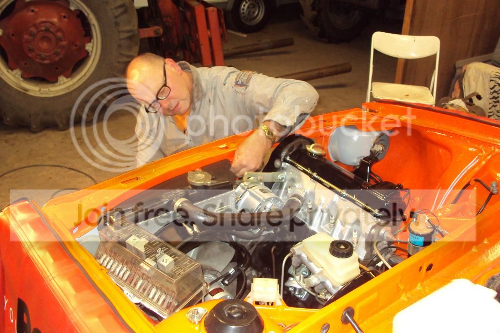

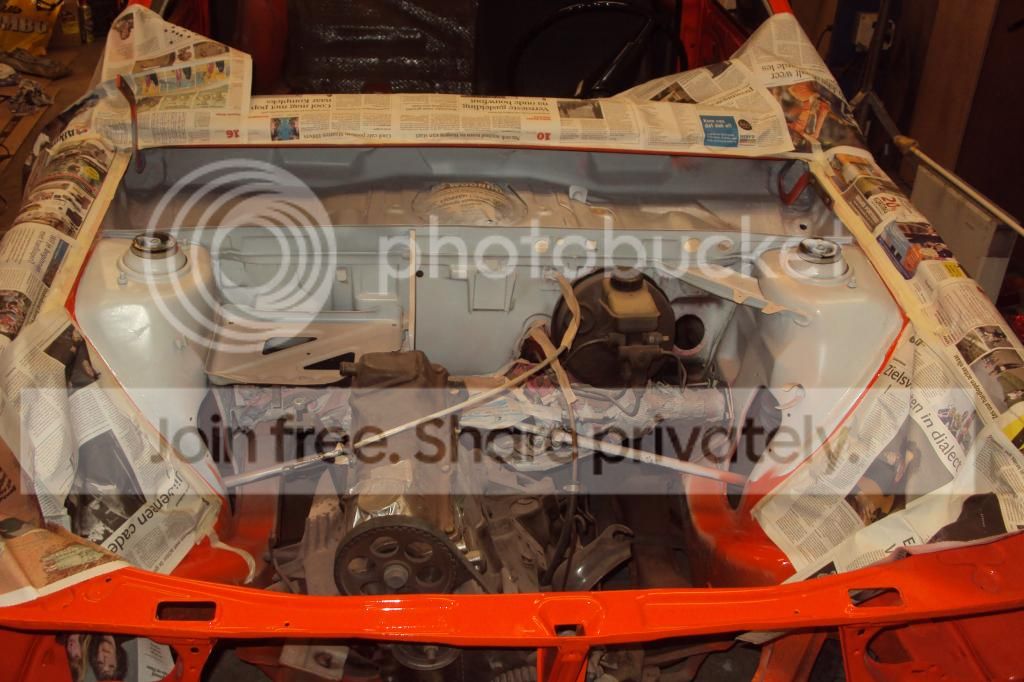

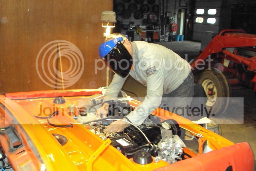

Gisteren kwam Pr'74 even langs om het resultaat tot nu toe met eigen ogen te aanschouwen. Hij kon meteen even helpen om de motorkap te verwijderen.
Vandaag wilde ik namelijk de motorruimte spuiten.

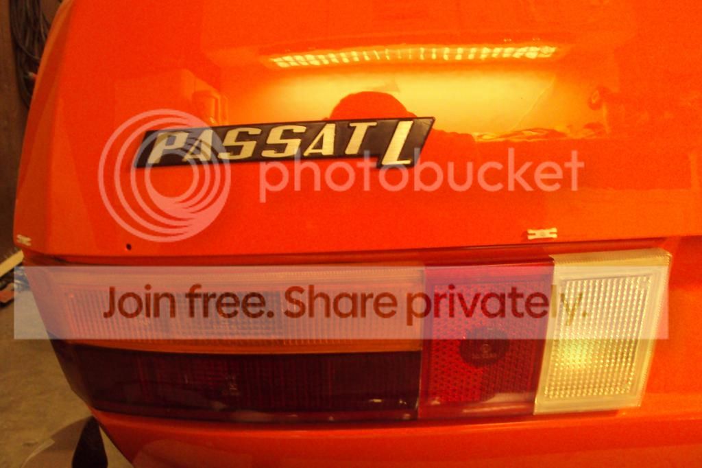

Verder is het natuurlijk leuk om al weer wat onderdelen te monteren. De achterbumper had ik vorige week al opgeknapt. Die was behoorlijk verroest aan de binnenzijde en daar was weer Dinitrol overheen gespoten. Het was een behoorlijke baggerklus maar nu staat ie lekker in Hamerite. De achterlichten zijn nieuw omdat er langs de oude water kon lekken wat vervolgens zo de kofferbak inliep. Tevens nieuwe kentekenplaten met mooie, opgelegde cijfers en letters.

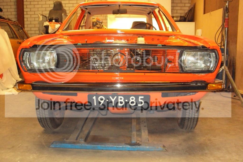

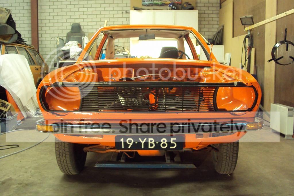

De bumper aan de voorzijde is nieuw. De oude had een aantal deuken en dat kan natuurlijk niet.
En ook hier de nieuwe kentekenplaat.

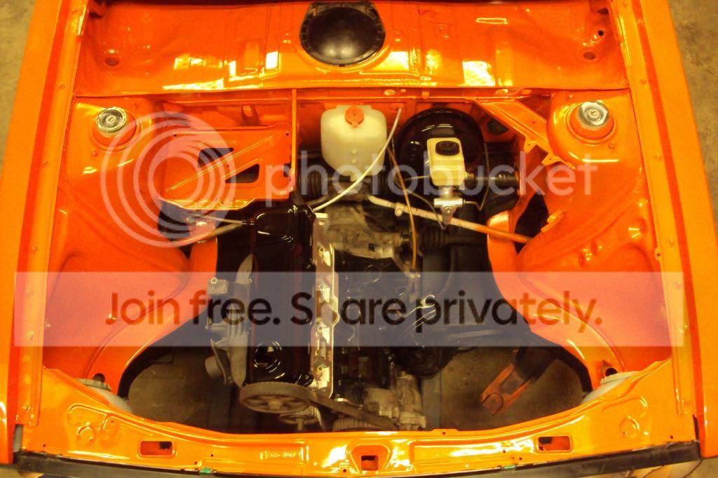

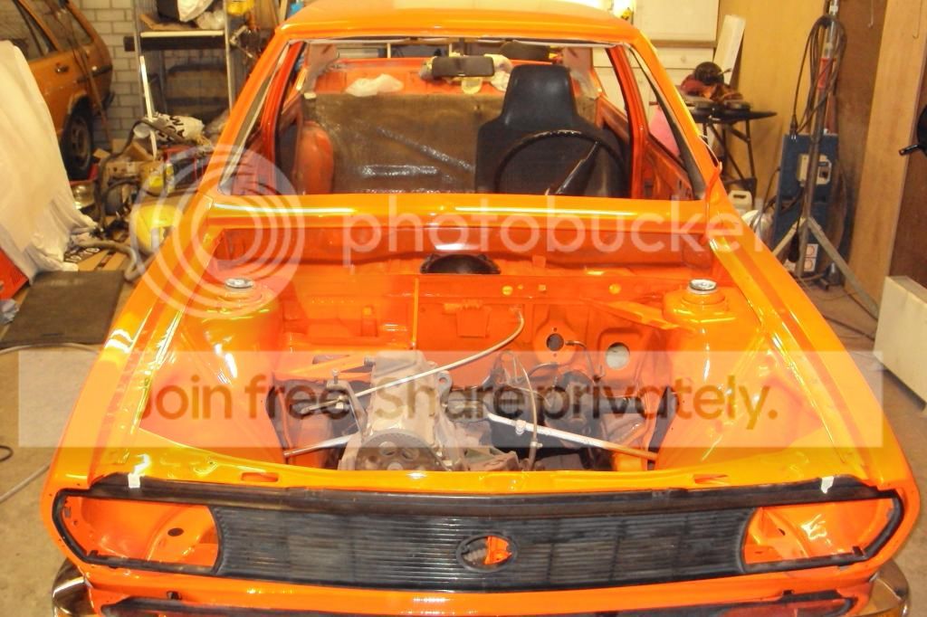

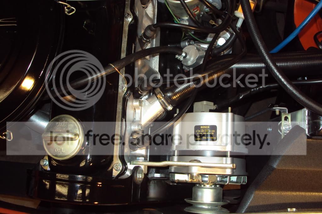

De motorruimte is vandaag verder opgeknapt. Het onderste gedeelte heb ik lekker zwart gespoten met anti steenslag en het uitlaatspruitstuk met antracietkleurige hittebestendige verf. De cilinderkop heb ik met velgenspray zilver gespoten net als verschillende onderdelen zodat dat mooi overeenkomt.
Een flinke klus was de hoofdremcilinder met bekrachtiger maar die kon ik eind van de dag alweer monteren.

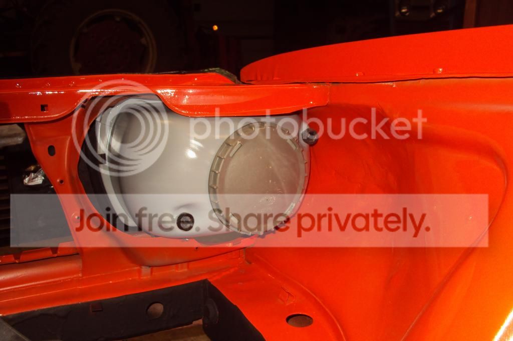

De koplampen zijn ook helemaal uit elkaar geweest zodat ze schoongemaakt en gespoten konden worden. Ook die zitten er weer in.
Geweldig werk weer, Rush!(y) Zelfs van de achterkant van een koplampunit weet jij nog een klein kunstwerkje te maken.

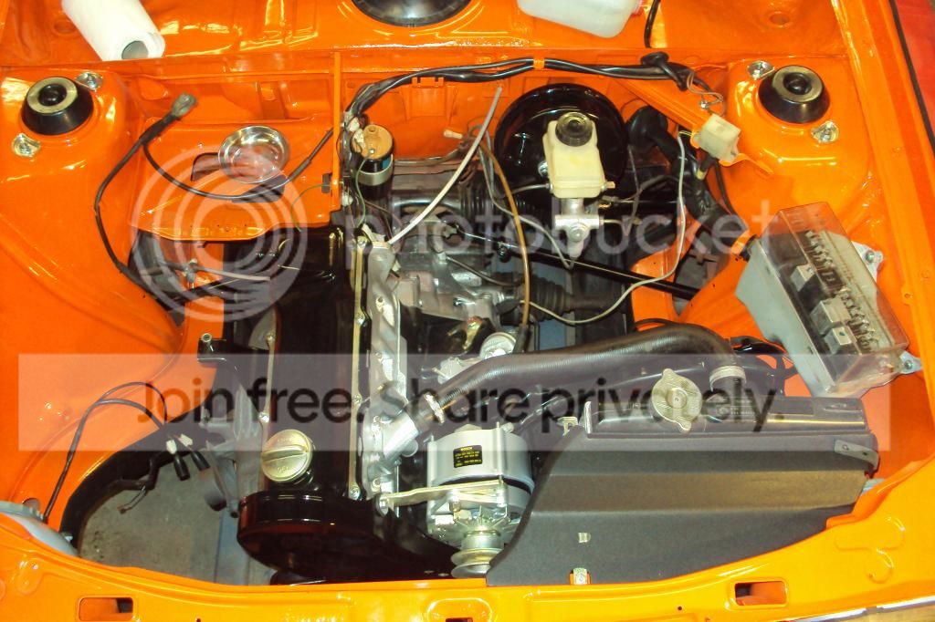

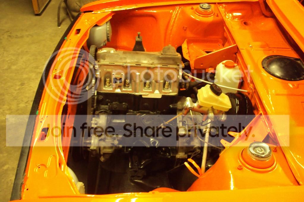

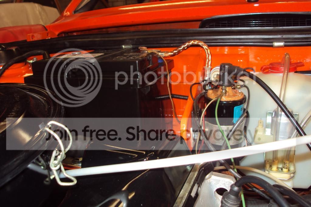

Vorige week ben ik druk bezig geweest met onderdeeltjes stralen en laten passiveren. Er is dan niks leukers dan al die dingetjes te monteren. Bijvoorbeeld de stripjes van het kleppendeksel, de olievuldop en de steun voor dynamo. Op aanraden van Stephan heb ik ook het remvloeistof tankje omgedraaid.

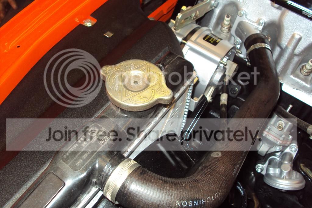

Verder de radiator, bobine, dynamo en de kabelboom weer teruggeplaatst. De kabelboom zat onder de Dinitrol, het is mij volledig onduidelijk waarom een kabelboom getectyleerd moet worden:confused:. Het kapje voor de zekeringenkast is gepolijst door mijn collega op het werk.
Volgens een paar voorbeelden heb ik het radiatorkapje kunnen reconstrueren en daarna met structuurspray ingespoten. De radiatorslang komt een beetje bruin over dus die moet nog in de bumperzwart.
Verder nog de schoteltjes bij de veerpoten gemonteerd en na een dag klussen ziet het er zo uit.
Ik denk dat ik even een paar flinke ritten ga maken als er gestrooid is. Dan krijgt hij tenminste wat patina. Al die glans vind ik wat overdreven.

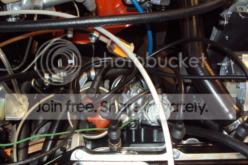

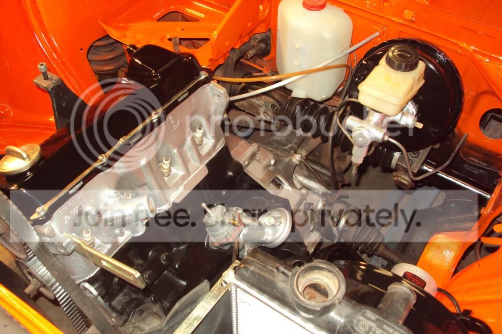

Verder weer dingen gemonteerd zoals bougies, verdeler en de grote koelslang nog wat zwarter gemaakt.
De verdeler had nieuwe contactpuntjes, rotor en verdeelkap nodig. Ook de benzineleiding met bijbehorend filter zit weer aangesloten.

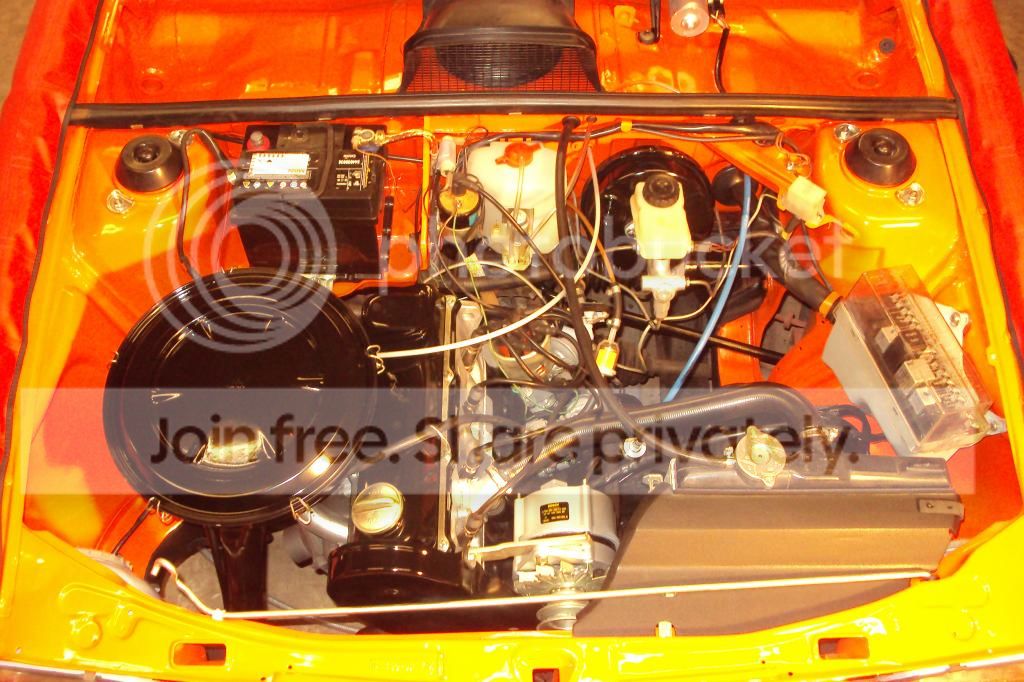

Een grote storende factor voor de eigenaar was het ontbreken van het rubber boven aan het schutbord. Daardoor is de motorruimte niet afgesloten van de paravan en kan het lawaai ongestoord via de ventilator de passagiers ruimte in komen. Gelukkig had ik er nog ééntje liggen en natuurlijk ook de clipjes om hem te monteren zijn gepassiveerd.
Verder zijn ook het ruitenwisser mechanisme en het kapje voor de ventilator gemonteerd echter nadat ik de onderkant van de paravan met Tectyl ML had ingespoten. Je kan er dan nog zo lekker bij.
Alle koelslangen, carburateur, luchtfilter, koppelingskabel, gaskabel en wat nog meer nodig is maken de motorruimte zo goed als compleet.
