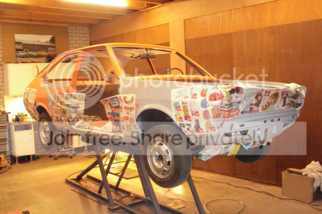

Vandaag de laatste dag voordat de auto naar de spuiter gaat :T

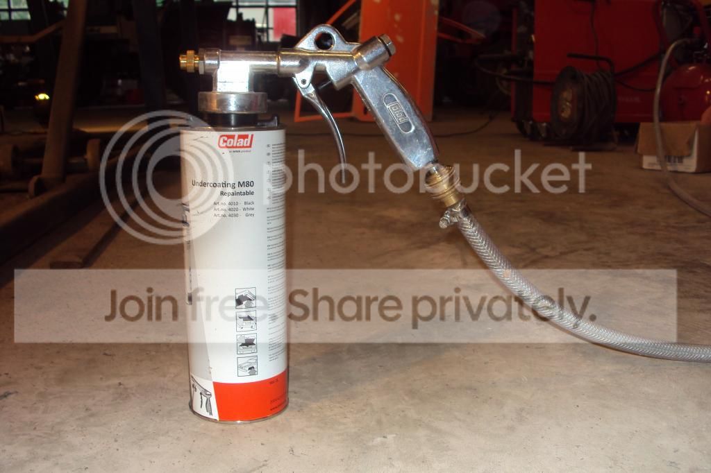

De onderkant moet nog in de overspuitbare anti steenslag. Dan kan het nog een weekje drogen. Lekker met de compressor op 5 bar, dat werkt als een tierelier.
Voorgaande keren heb ik het met spuitbussen gedaan maar dit geeft een groffere structuur en dat is toch effe mooier.
Daarna heb ik alles er weer ingehangen en is de auto klaar om hem volgende week weg te brengen.

Die anti steenslag is inderdaad ideaal aan te brengen met de compressor. Doordat je steeds met dezelfde druk kunt `sproeien` krijg je een mooie gelijkmatige laag en het gaat een stuk sneller dan met die spuitbussen.

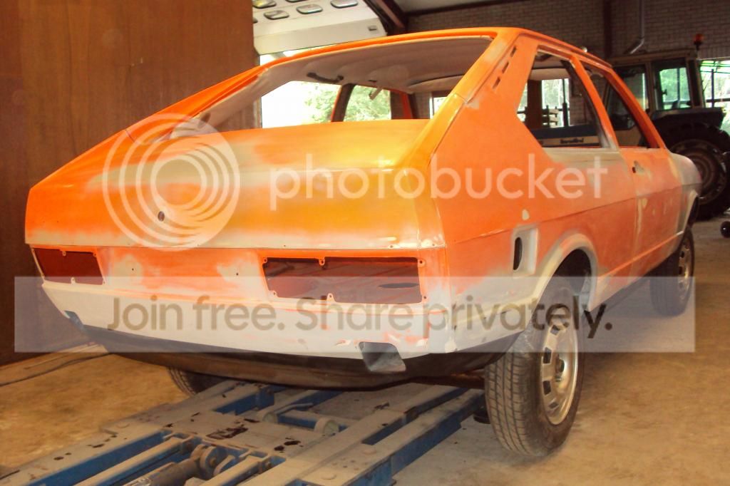

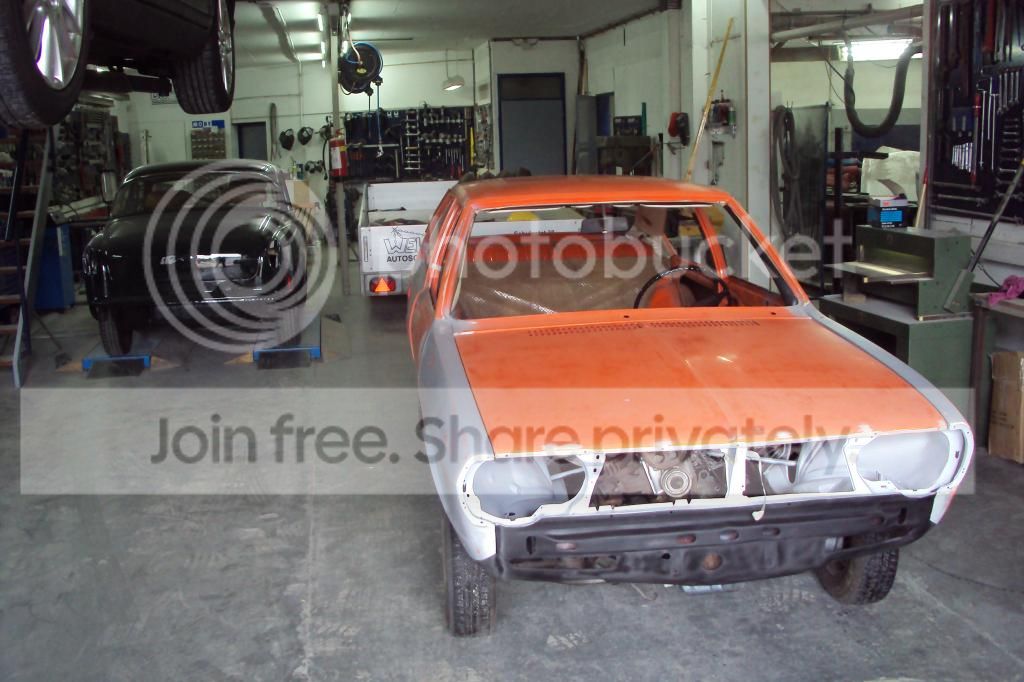

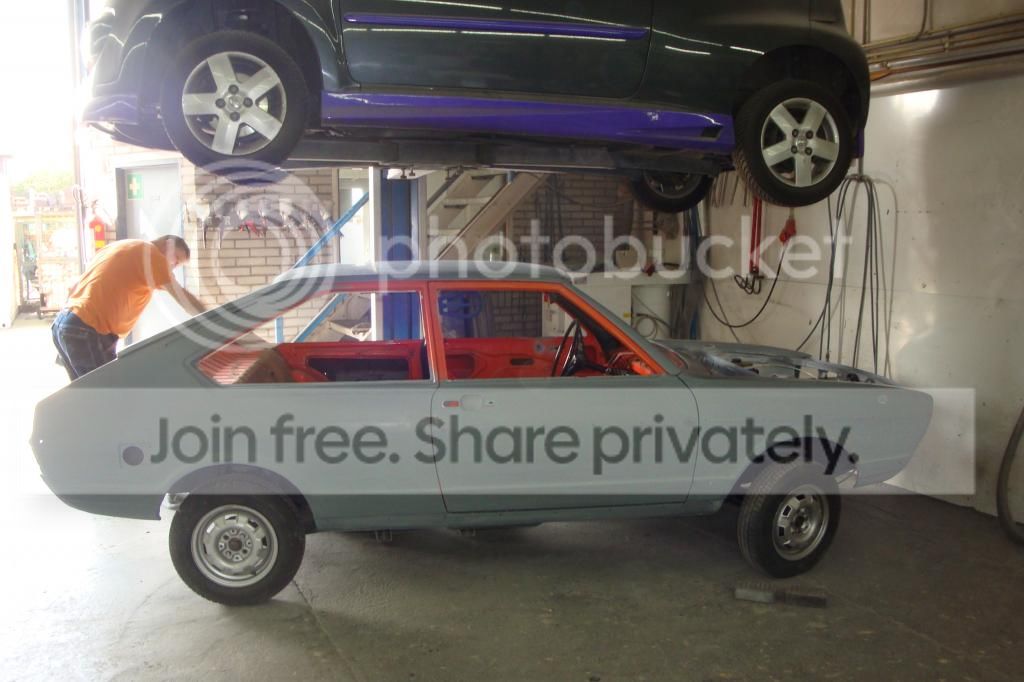

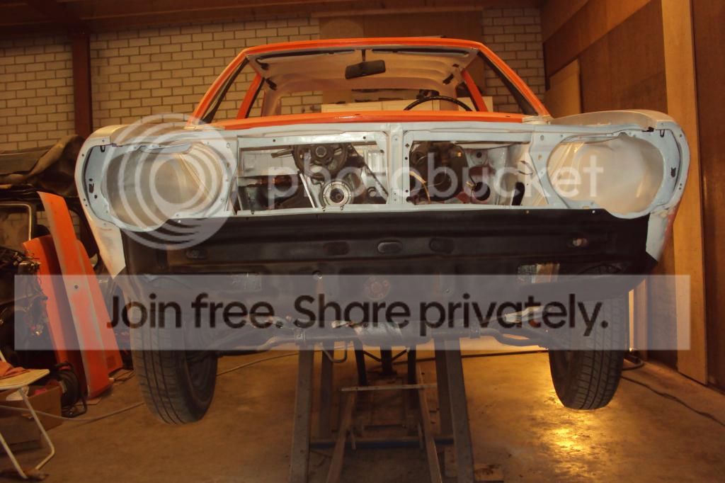

Na maanden van voorbereiding kon vandaag de auto dan eindelijk naar de spuiter. Zoals we de afgelopen dagen gewend zijn regende het weer dus moesten we geduld hebben en pas rond half twaalf konden we naar buiten.
De spuiterij is maar een kilometertje bij mij vandaan dus was het ritje zo gebeurd.

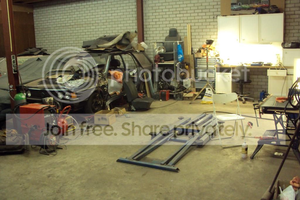

Daarna had ik nog een paar uurtjes over en ben ik eerst maar eens wat gaan vegen. Met name onder de schaarbrug was het een enorm stofnest geworden.
Er is nu lekker wat ruimte in de werkplaats.

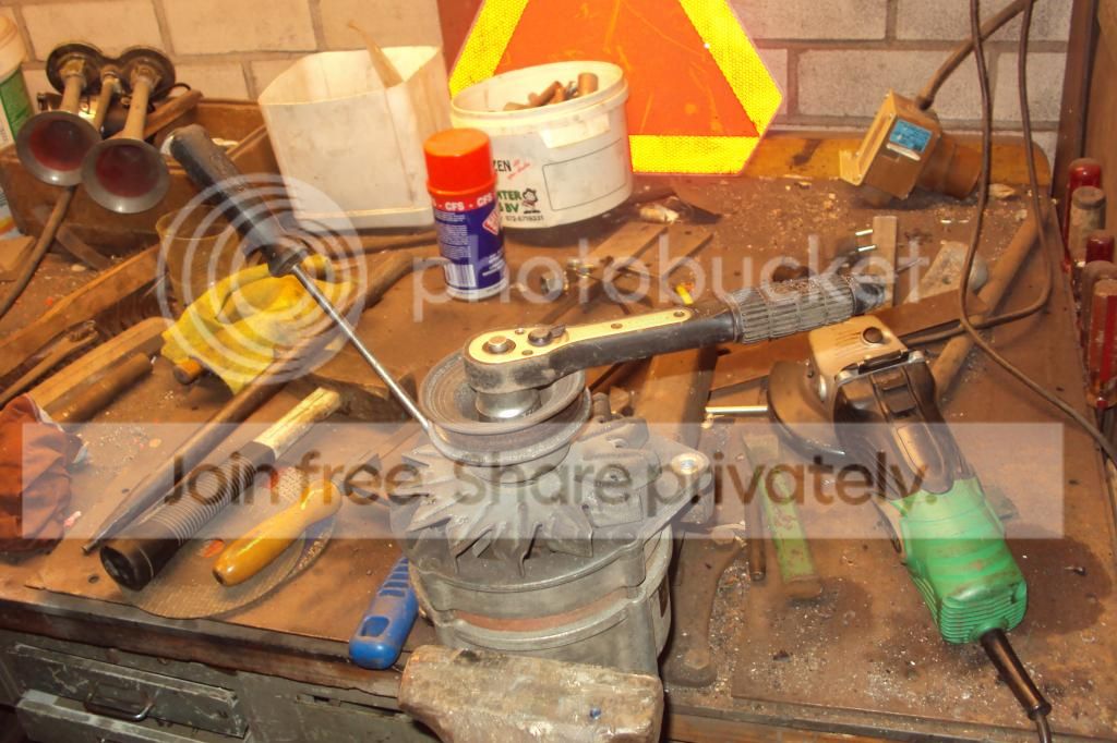

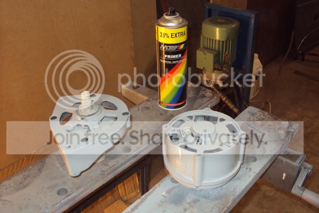

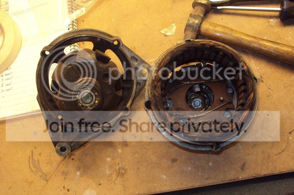

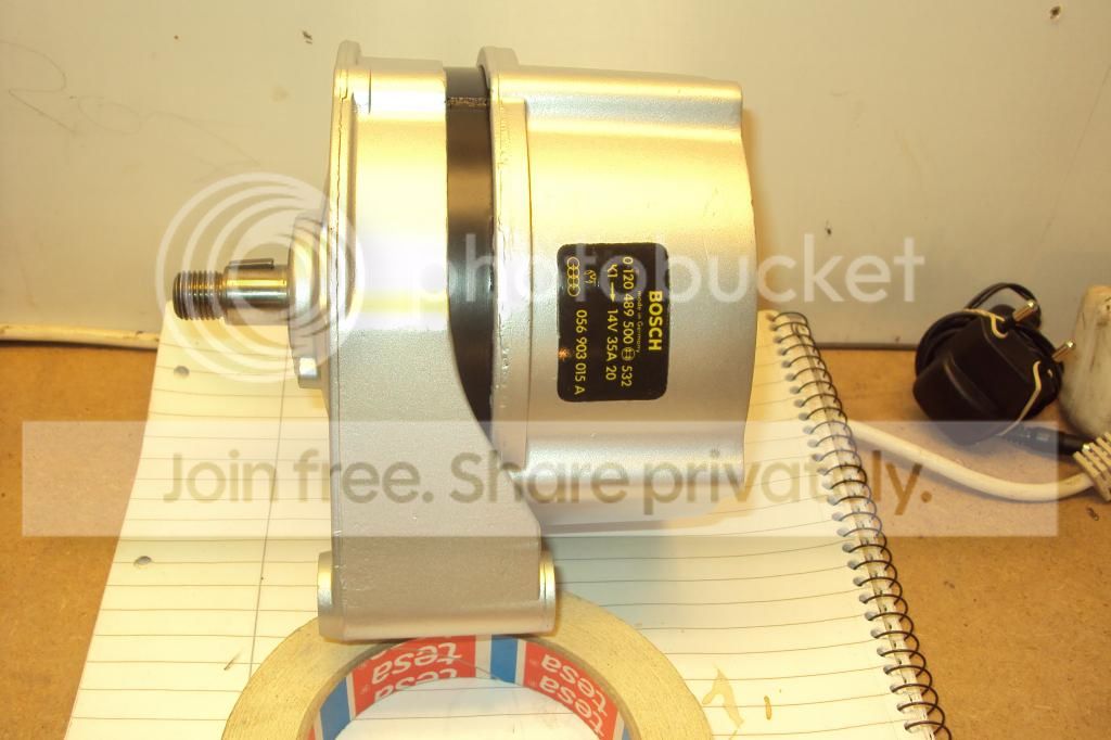

Vervolgens heb ik de dynamo ter handen genomen. Hij zit natuurlijk behoorlijk prominent in het zicht dus vind ik dat hij er netjes uit moet zien.
Bij mijn eigen restauraties liet ik hem altijd dicht maar ik vond dat het tijd werd dat ik zo'n ding eens uit elkaar haal.
Zo kan je hem ook veel makkelijker schoonmaken en spuiten. Inmiddels staat hij al weer in de primer

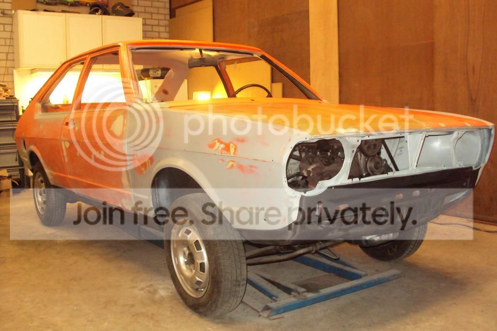

Inmiddels weer een stapje verder met de GLX.
Het `nieuwe` front zit aan de auto en de lasnaden staan in de plamuur en kunnen binnenkort afgelakt worden.
De remmen zijn ontlucht en koelvloeistof vernieuwd.
Het interieur is ook weer zo goed als gemonteerd.
Helaas nog wel een kleine tegenvaller. Tussen het spruitstuk en de rembekrachtiger loopt een vacuumleiding en halverwege deze leiding zit een koppelstuk waar twee vacuumslangetjes opgeschoven worden. Een van de twee aansluitingen is afgebroken :(.
Even kijken of dit eenvoudig te repareren is. Ik zit eraan te denken om het gaatje wat op te boren en er dan met tweecomponten lijm een metalen buisje in te lijmen. Is het meteen wat steviger ook.

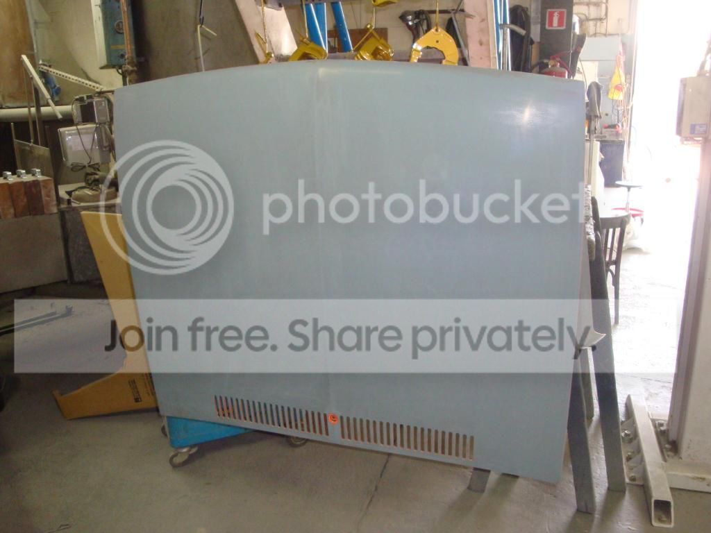

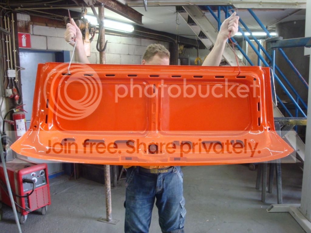

Na het restauratiegeweld van Niels (wat ziet het er allemaal goed uit) wordt het weer eens tijd voor een kijkje bij de spuiterij. Zelf heb ik even een time-out aangevraagd want ik ben ook geen jonge god van 20 meer.

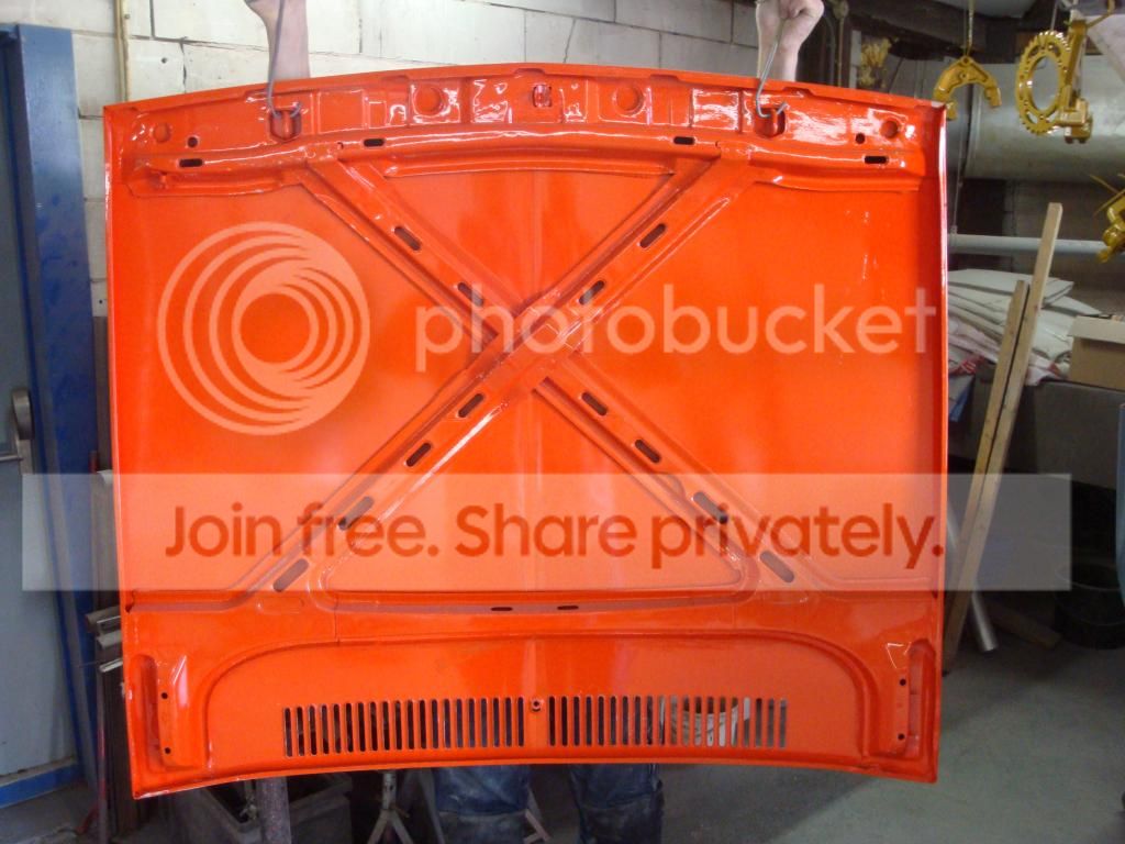

De Passat is reeds in de grondverf gezet en aan de binnenzijden van de achterklep en de motorkap zijn al in de kleur gespoten.
De grondverf is geslepen, zo noemen ze dat als hij met korrel 800 is geschuurd, en nu staat hij te wachten totdat hij gespoten kan worden.
De spuiter zelf is op vakantie dus we moeten nog even geduld hebben.

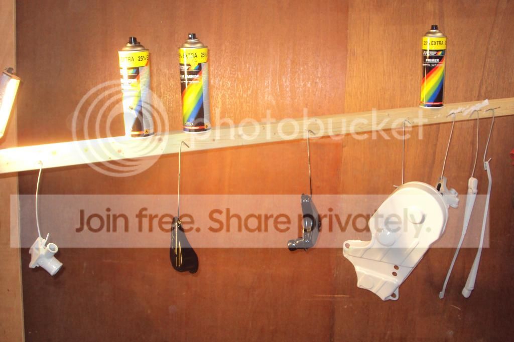

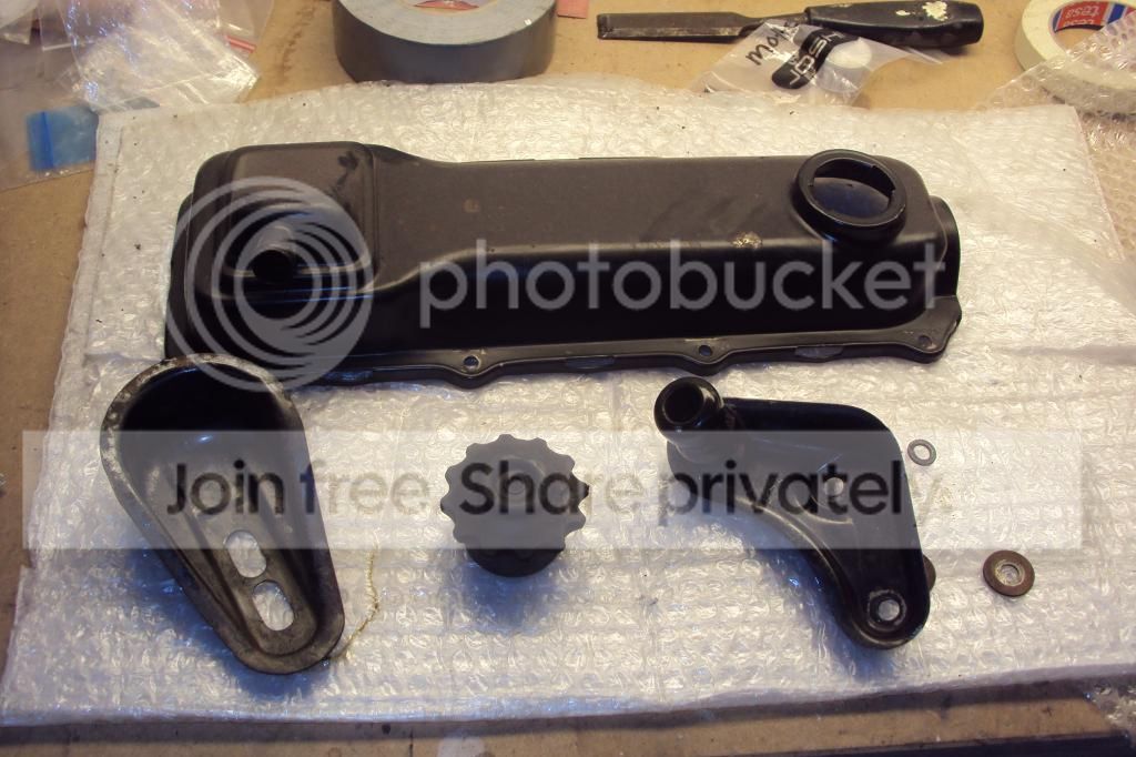

Nu de Passat bij de spuiter staat kan ik lekker aan de gang met allerlei motorcomponenten. De dynamo stond al in de grondverf dus die kon vandaag afgelakt worden. De poelie en de ventilator moeten nog gestraald en gepassiveerd worden maar zo wordt het al wat.
Verder moeten de klepdeksel motorsteunen etc. zwart gespoten worden.
Het wis was tankje, het expansievat en het luchtrooster bij de kachelventilator moeten van vuil ontdaan worden. Na lang aandringen was Mevr. Rush bereid dit voor mij te doen.
