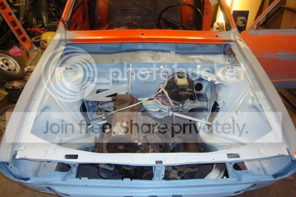

Ook de veerpoten en de remklauwen moeten eraan geloven, daar ben ik inmiddels mee bezig. De remleidingen en slangen worden ook allemaal vernieuwd, deze zijn al klaar en de nieuwe koperen leidingen zien er toch wel een stuk mooier uit dan de groen/bruine die er onder zaten.
De motorruimte zelf is ook ontroest en er zit voor een groot deel alweer een nieuwe laag verf op.
Tijdens, hier staan de roestige delen in de Fertan:
En na de eerste laag verf, de voorkant van de auto moet nog gedaan worden zoals te zien is, daar moet ook nog het een en ander gelast worden.

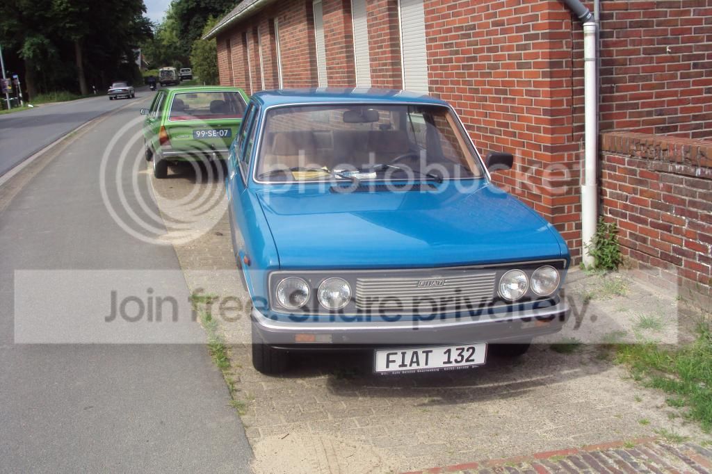

Vrijdag stond Bockhorn op het programma. Een megagroot oldtimerfestival. Onderweg deze mooie Fiat gespot.

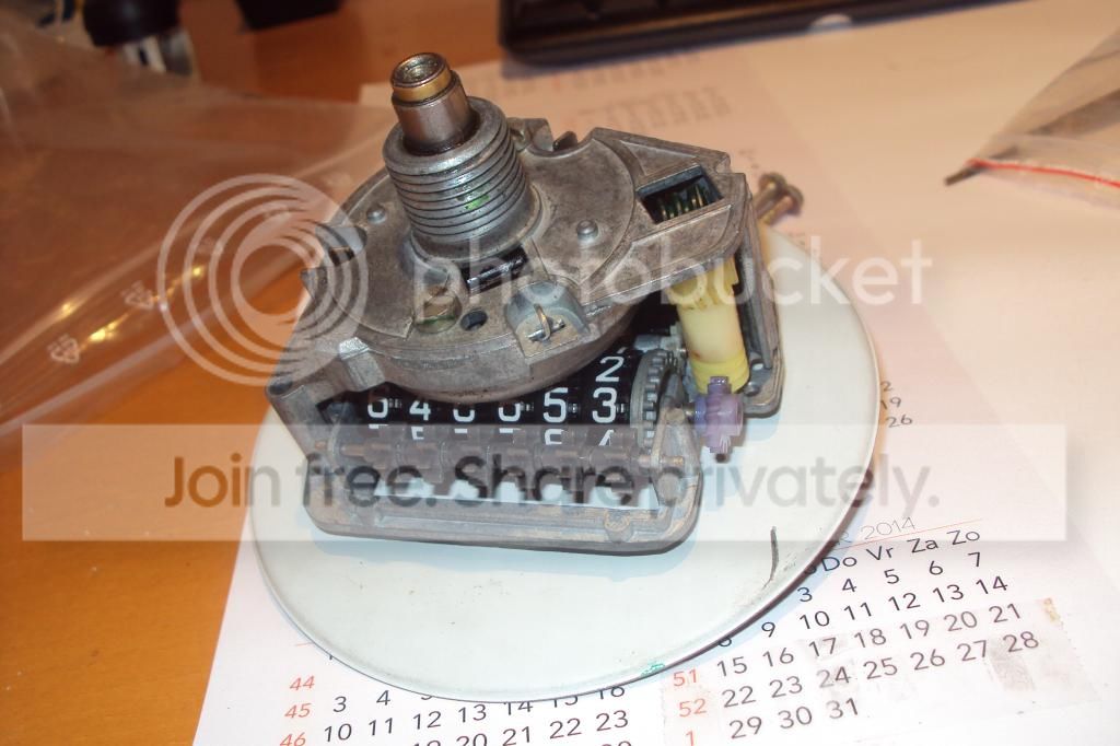

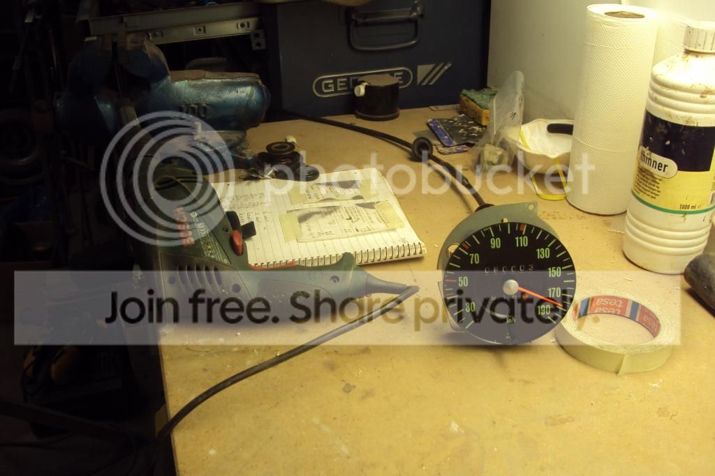

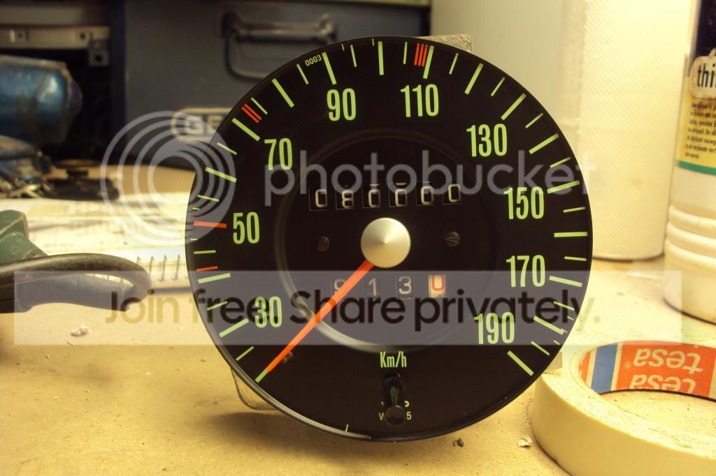

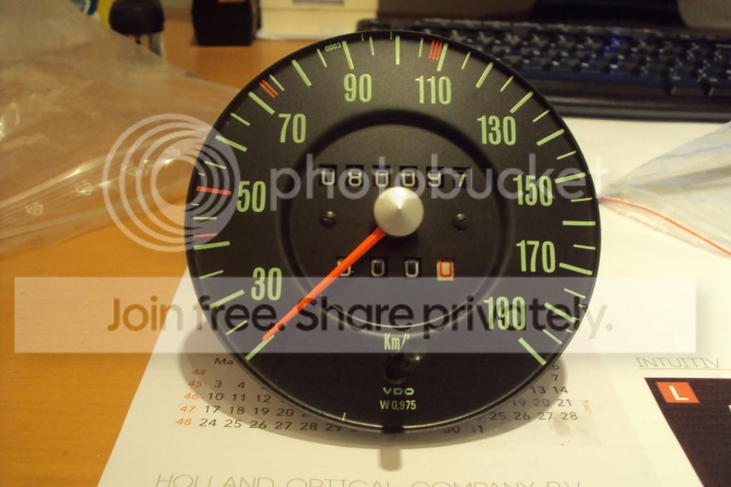

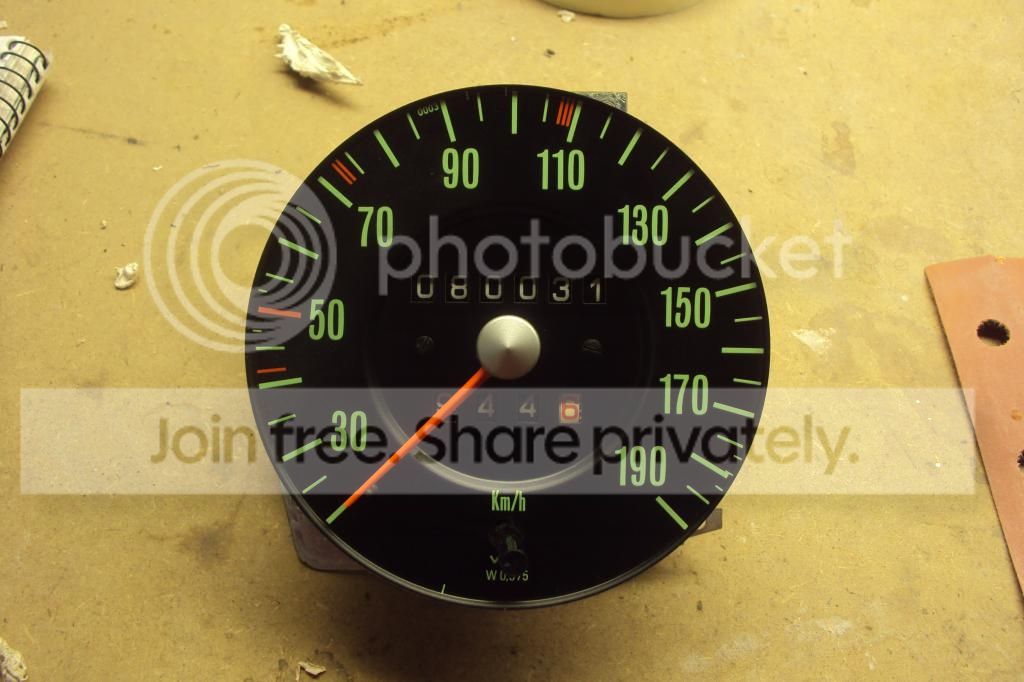

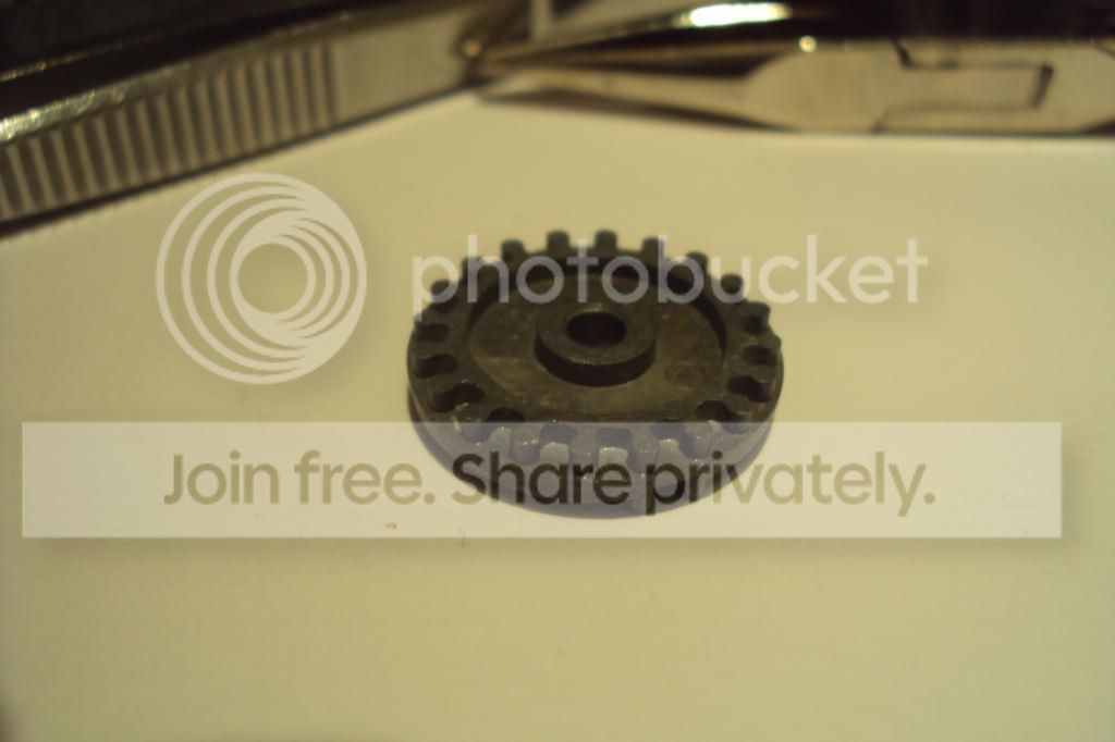

Een ander punt van aandacht is de kilometerteller. De snelheidsnaald doet het maar hij staat al een tijdje op 80097 km en daar komt maar geen verandering in. Ook de dagkilometerteller geeft geen gehoor.
Dus kijken wat het probleem is. Het gele wormwiel drijft het paarse radertje aan. Die brengt de as met cijfers in beweging alleen de metalen schijf glijdt over de as heen en zodoende worden de cijfers niet aangedreven.
Het metalen schijfje heb ik eruit gehaald en het centrale gat met een pons wat krapper gemaakt door op de rand van het gat een aantal keren te persen. Hierdoor wordt het gat wat krapper en moet het weer vaster komen te zitten op de as.
Bij het in elkaar zetten heb ik de teller op 80000 gezet om zodoende 97 km te kunnen testen
De teller heb ik aangesloten met de km kabel en daar weer een boormachine op aangesloten. De boormachine kan je in de maximale stand vastzetten en hij geeft dan 180 km/uur aan. Zo hard heeft de Passat nog nooit gereden:)
Ik heb hem zo 31 km laten razen en werkt het weer goed.

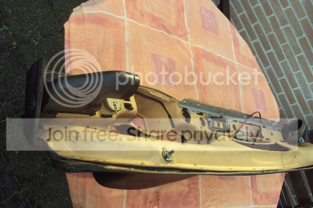

Omdat de tellers eruit moesten was het meteen een goede gelegenheid om het dashboard te demonteren. Dan kan ik overal goed bij om schoon te maken en te isoleren en de kabelboom gaat er ook helemaal uit om zodoende in de motorruimte overal lekker bij te kunnen.

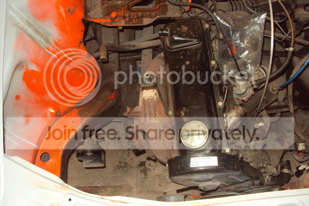

De motorruimte moet er ook knap uitzien dus zoveel mogelijk demonteren, schoonmaken, stralen, galvaniseren en lakken.
Ik heb vooralsnog met Pr'74 afgesproken dat de motor + versnellingsbak erin blijft. Maar daar mag hij altijd nog op terugkomen. In principe blijft het subframe en de wielophanging ook zitten.

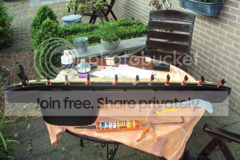

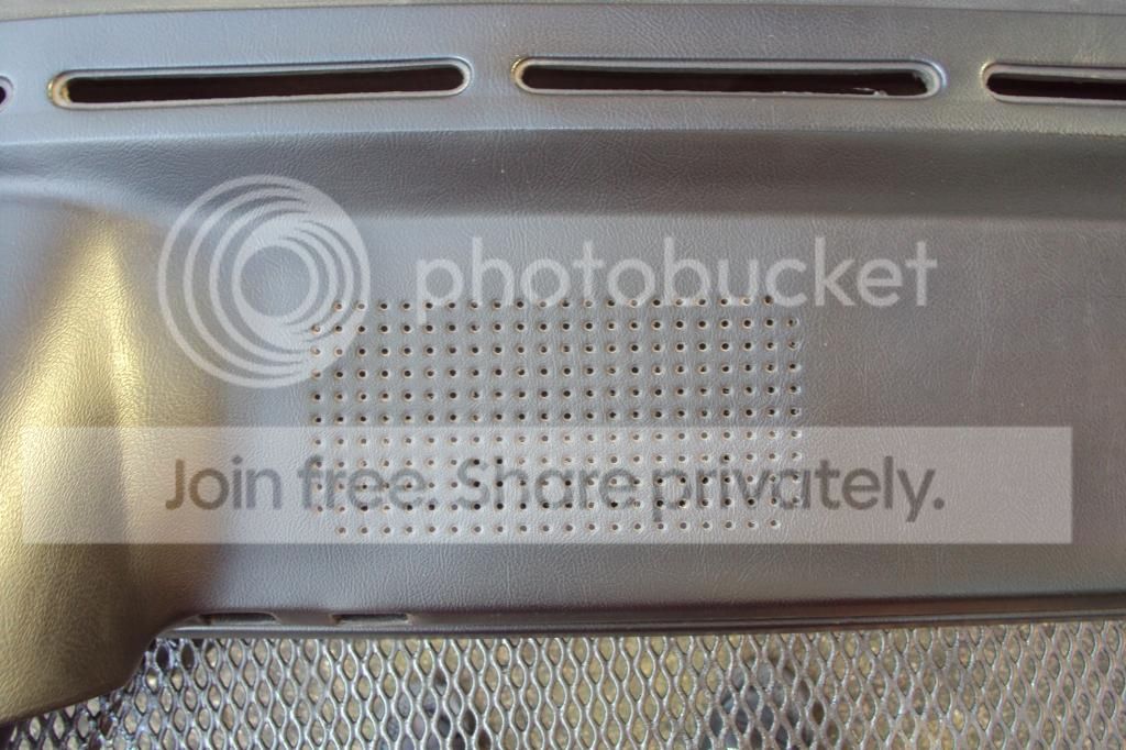

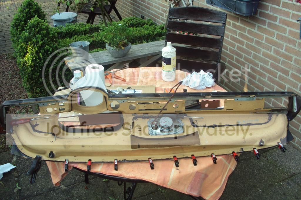

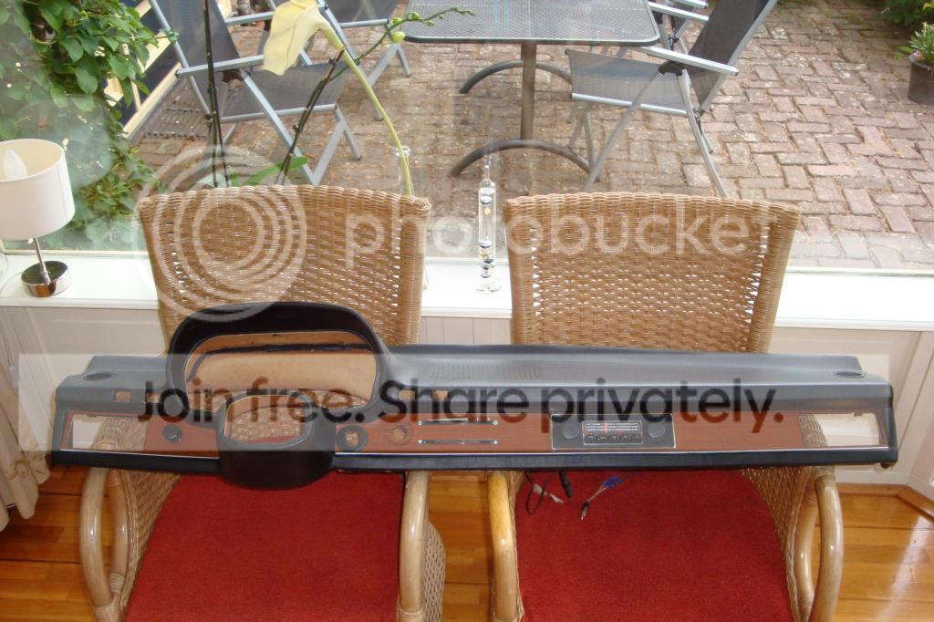

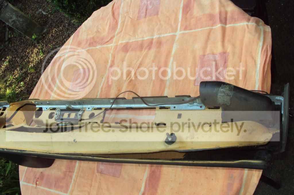

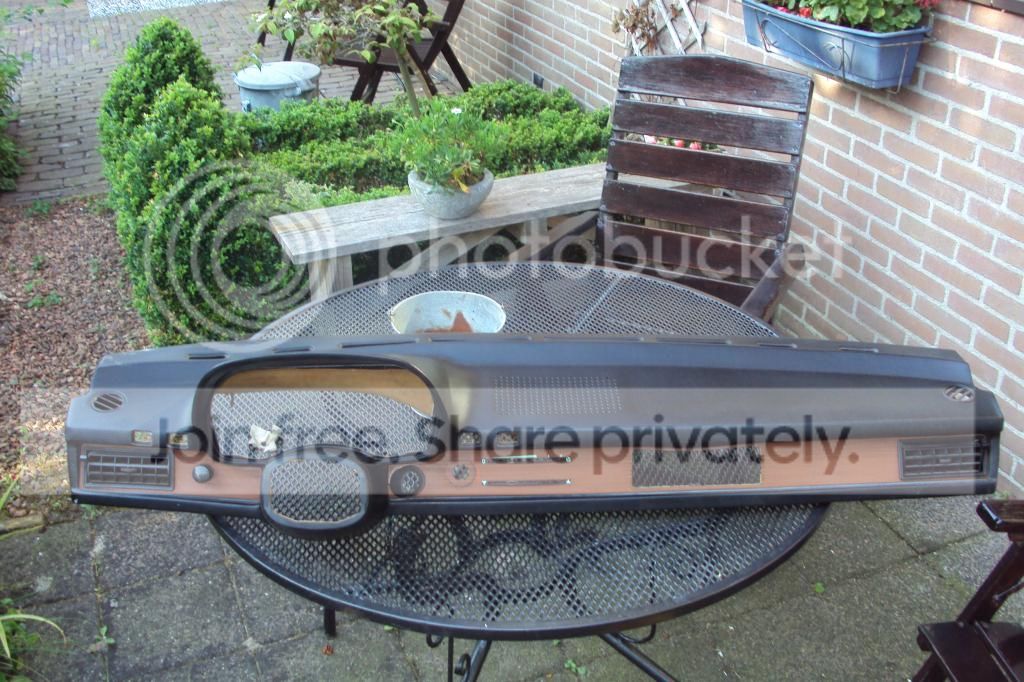

Het dashboard van de Phoenixrode verkeerd in zeer goed staat. De bekende scheuren schitteren door afwezigheid. Derhalve moet ik bekennen dat ik zeer jaloers ben op dit exemplaar.
Meestal laat de binnenkant, die de ventilatie verzorgd, los. Het zit met nietjes vast en dat blijkt niet voldoende om het 40 jaar uit te houden.
Dus een patroon Polymax, je kan echt alles lijmen met dat spul, en de boel in de kit gezet. Knijpertjes erop en morgen zit het vast.

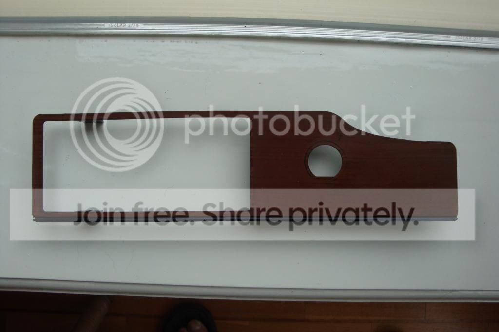

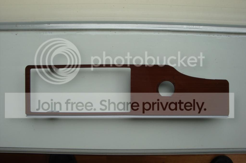

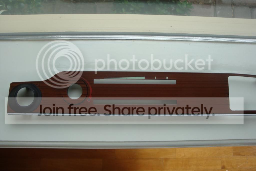

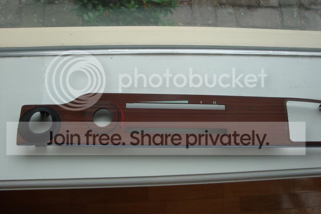

De paneeltjes in het dashboard met houtmotief hebben aan de onderkant een zilver randje. Deze is bij het exemplaar van Pr'74 nogal vaal geworden en bij het kleine paneeltje links van het stuur zelf vrijwel verdwenen.
Dit kan natuurlijk niet:(
Dus heb ik vanmorgen de randjes gespoten en daarna het geheel met blanke lak afgewerkt ook omdat het houtmotief erg dof was.
En zo ziet het er gemonteerd uit.

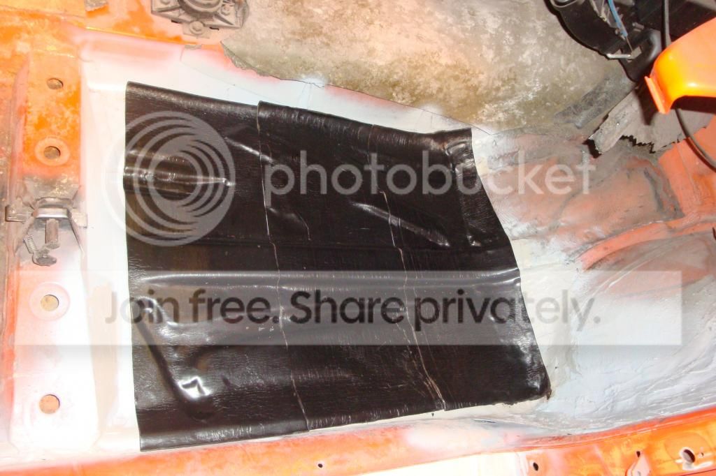

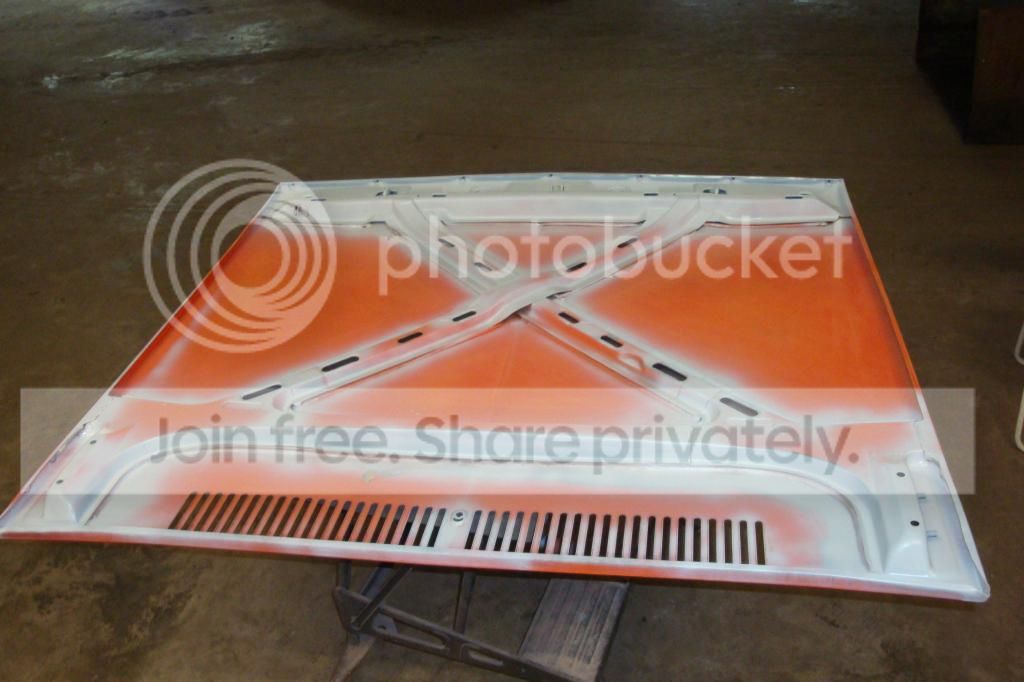

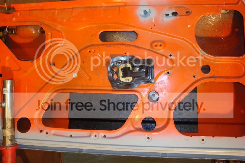

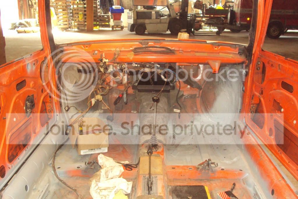

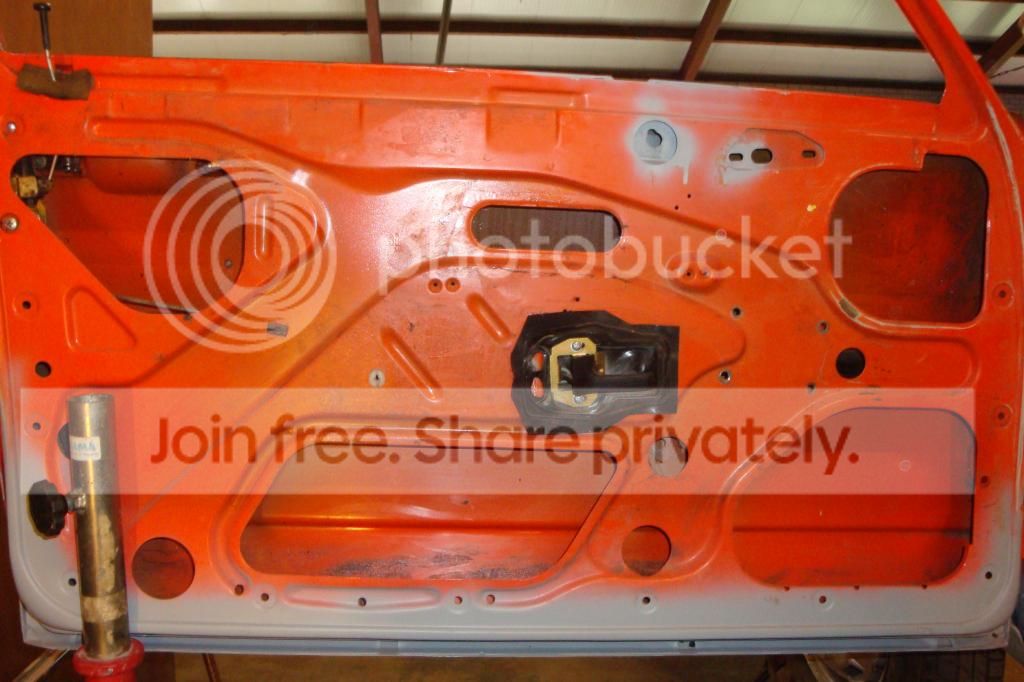

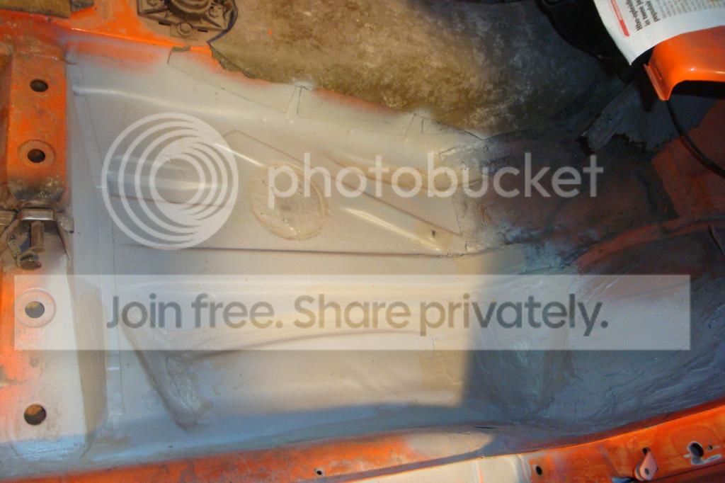

Vandaag weer lekker bezig geweest. Het ontbrak de auto aan de nodige demping. De bodem en het schot tussen de motorruimte en de passagiersruimte waren maar voor de helft van dempingsmatten voorzien. Aan de bijrijderskant zat bijna helemaal niks. Daar was al het nodige gelast en ik moest daar ook nog wat aanvullende laswerkzaamheden verrichten. Zodoende moest ik ook nog het laatste restant weghalen. Tijd dus om weer wat aan te brengen.
Verder heb ik nog allerlei plekjes tussen de pedalen en naast de kachelunit afgeplakt.
Ook de deuren moesten er aan geloven. De matten daar ontbraken volledig dus klonken de deuren erg blikkerig. Dat is nu ook opgelost.

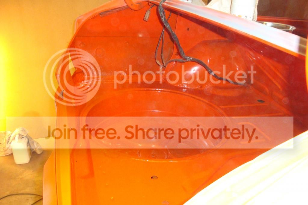

De bagageruimte was erg smerig. Er was daar al veel met antisteenslag behandeld om de vroegere reparaties te camoufleren en langs de kabelboom die achterlangs loopt was ook nog met holle ruimten tectyl gespoten en dat spul blijft natuurlijk plakkerig. Door de weken heen ben ik daar steeds mee bezig geweest om die troep te verwijderen en te ontvetten. Daarna de boel in de grondverf en vandaag was het tijd om de boel af te lakken.
De motorkap was aan de onderzijde behoorlijk geoxideerd. Het roest heb ik met zo'n beetje 6 behandelingen met Rustycal verwijderd dus die kon vandaag in de eerste grondlaag.

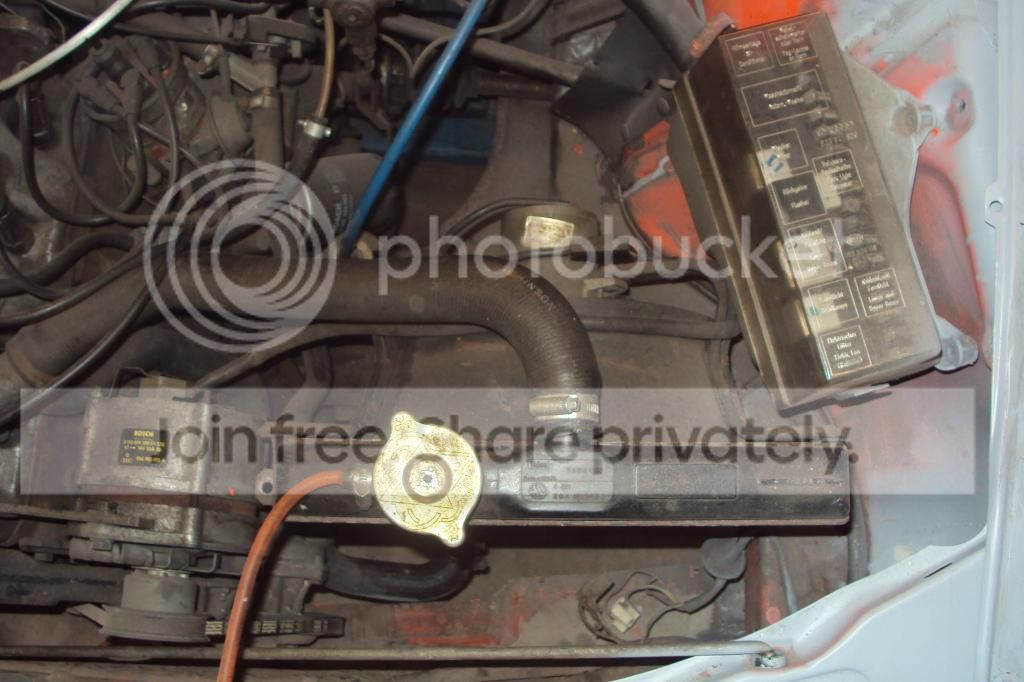

De motorruimte moet natuurlijk ook mooi glimmen. Daar hebben een paar reparaties plaats gevonden aan de binnenwielschermen. Verder het nodige roest waar overheen een Dinitrol behandeling had plaatsgevonden. Dinitrol weg en dan schuren maar. Vandaag daar een tweede primer behandeling.

Met de weer werkende kilometer- en dagteller ben ik ook erg blij en de testmethode is natuurlijk briljant. Heeft er ooit een Passat op booraandrijving zo'n 180 km/h gereden?:D Doordat het dashboard helemaal was gedemonteerd heb ik ook eens kunnen zien hoe alle losse componenten eruit zien en hoe ze werken. En natuurlijk ben ik ook erg blij dat ik een dashboard heb dat nog geheel zonder scheuren is.

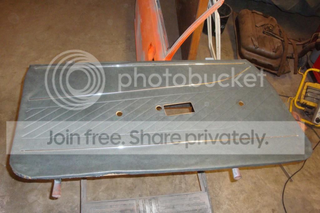

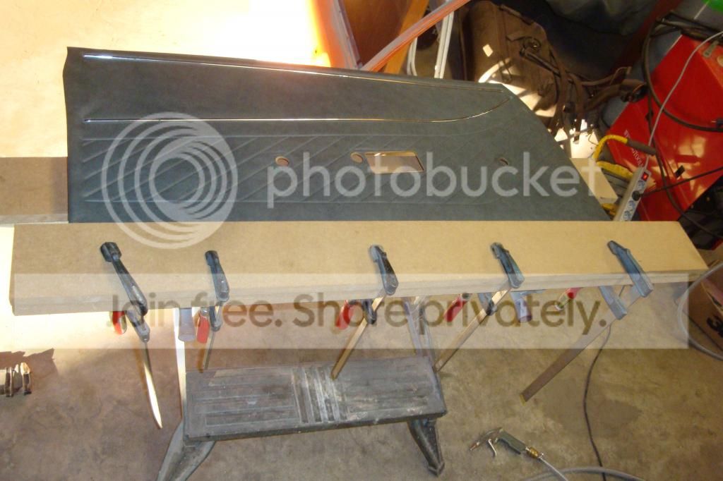

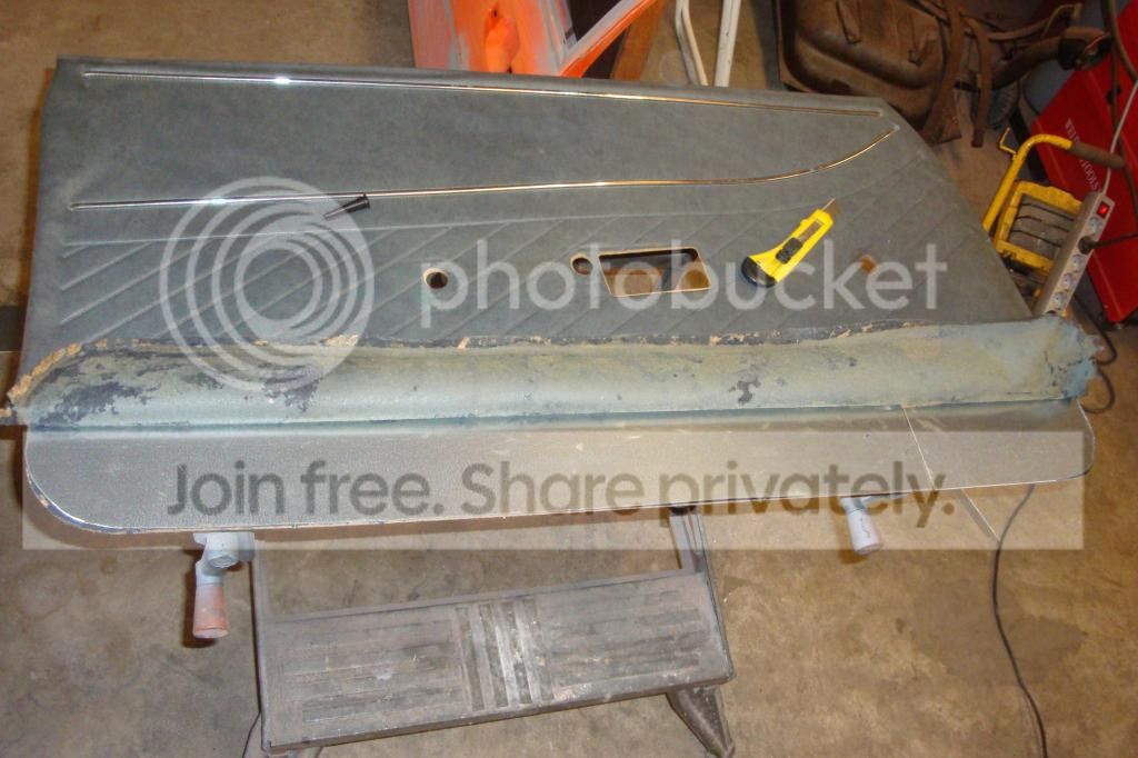

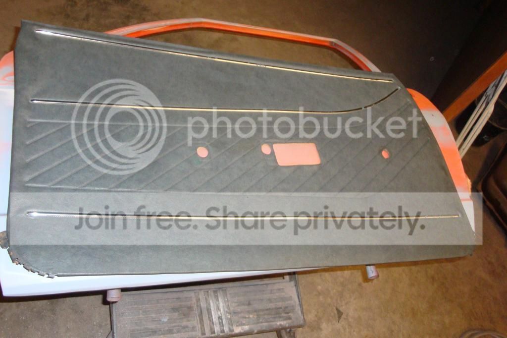

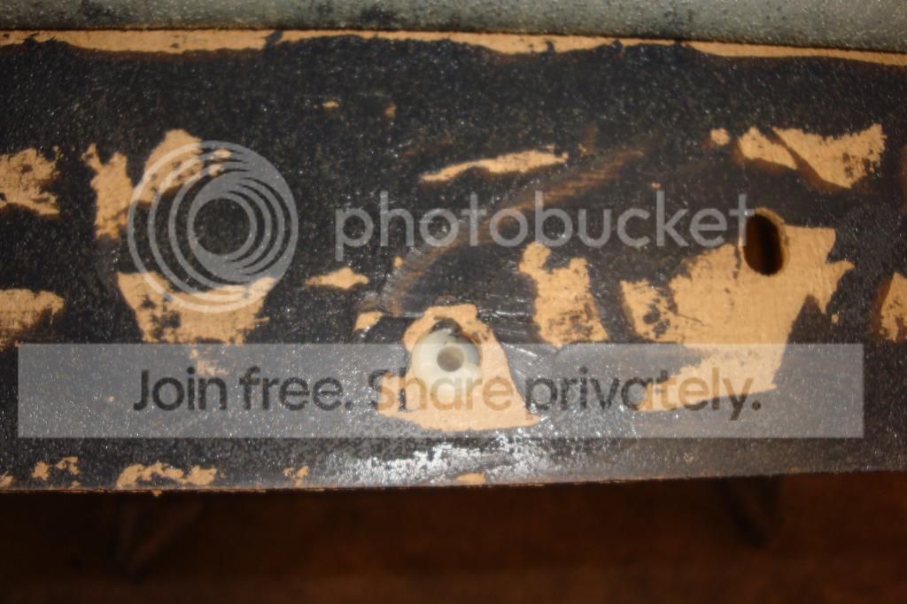

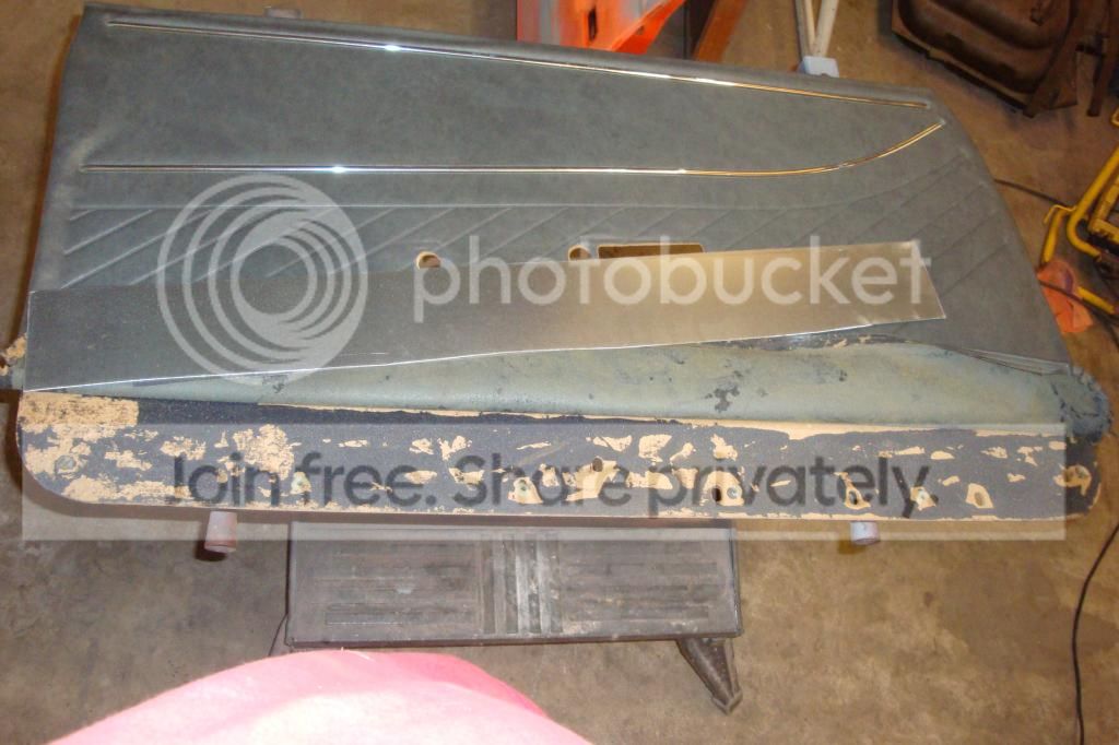

De deurpanelen hebben last van loszittende bekleding. De gehele onderkant vanaf het chromen biesje moet opnieuw geplakt worden. De eerste poging verliep niet naar wens.
De bevestigingsclipjes steken aan de zichtzijde behoorlijk uit. Nu zat er een schuimrubber laagje tussen maar die is vergaan. Daardoor kwamen de clips wel heel erg in het zicht. Dan maar weer de heleboel los.
Ik heb besloten er een hele dunne strook rvs tussen te plakken ook over de clipjes heen. Nu vallen die geheel weg en is het resultaat bevredigend.
Uiteraard is het nog niet af maar dit wilde ik jullie niet onthouden.

Inmiddels weer een aantal stapjes verder met de blauwe GLX, alle delen kunnen weer teruggebouwd worden in de motorruimte.
Dat gaat nu lekker makkelijk, omdat het front van de auto af is. Ik heb een goede vervanger gevonden voor het rotte front dat op de auto zat. Daarom het oude front er maar afgeslepen en binnenkort het `nieuwe` eraan lassen.
Het `nieuwe` front
Even passen op de auto
Opgeknapte delen
Het kleppendeksel is met een structuurverf gespoten, omdat ik dat mooier vind dan de gladde lak die er origineel opzit.
Vorige week begonnen met het inbouwen van de delen, ook zijn de remleidingen+slangen van voor tot achter vervangen.
Ook wil ik nu gelijk de distributieriem en spanrol gaan vervangen, want ik heb geen idee hoelang de huidige er al opzit en kan er nu toch makkelijk bij.
