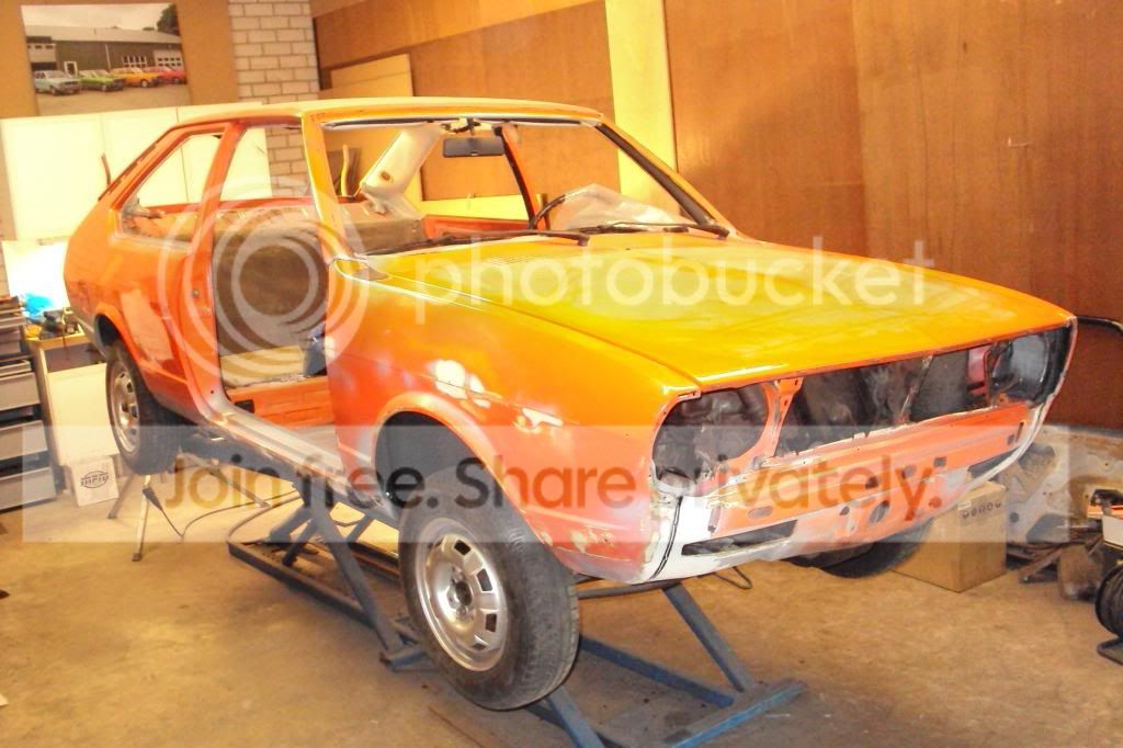

Zat even door de foto's te bladeren...
Foto serie van de rechter voorkant:
Bij aanschaf:
Eerste blik:
Donor auto:
Kaal maken:

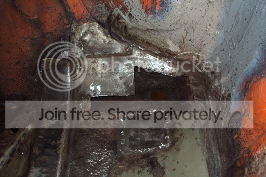

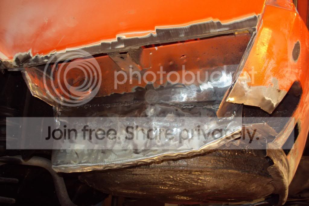

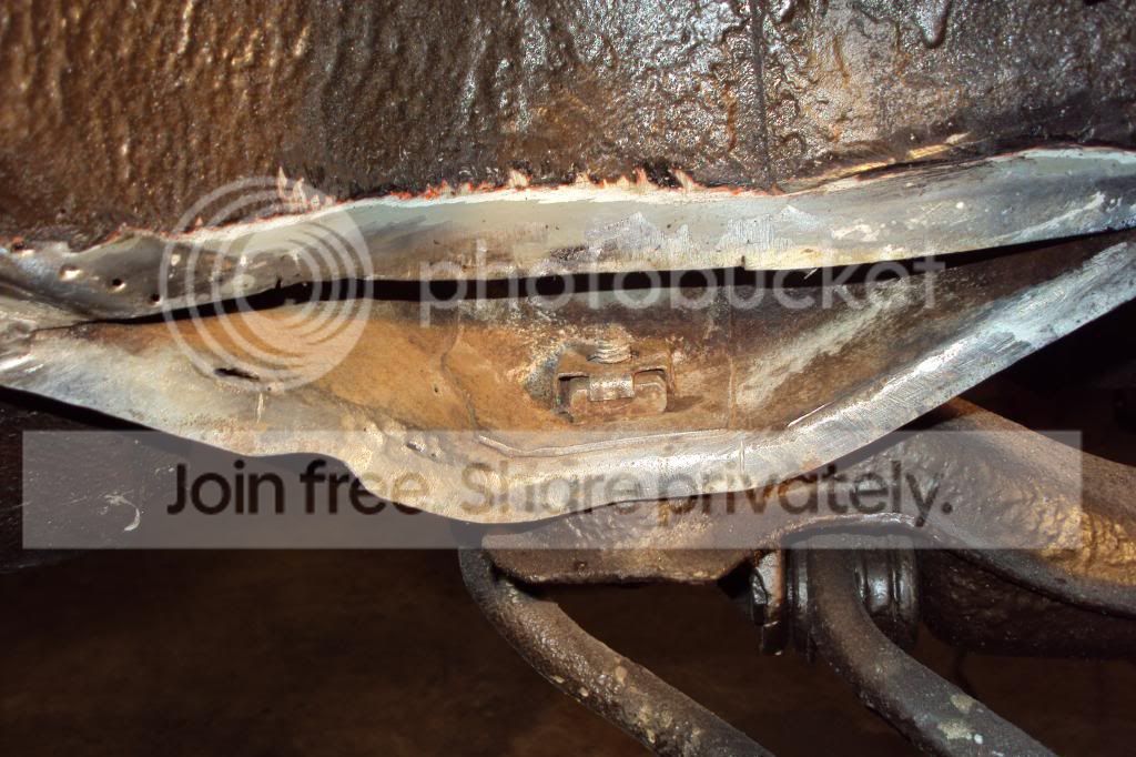

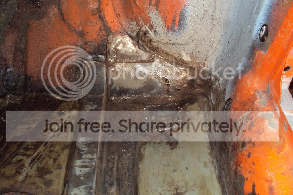

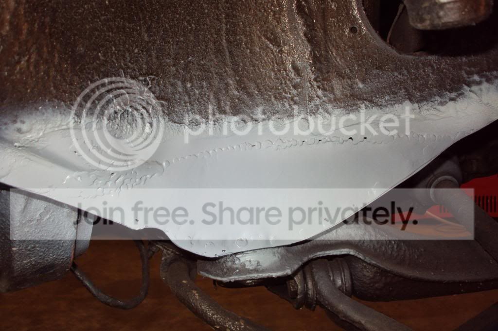

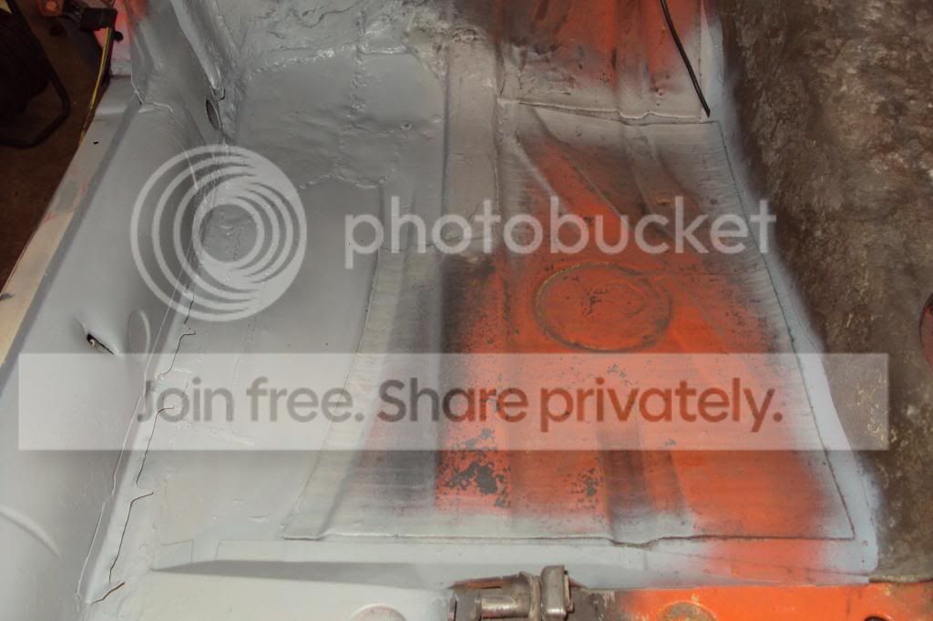

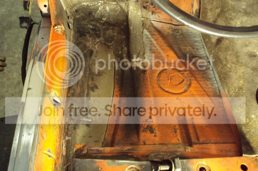

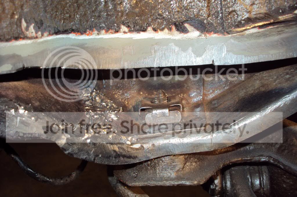

We hadden nog het bevestigingspunt van het subframe links. Een paar weken geleden had ik het al eens open geslepen maar dat moest nog eens een keer dichtgelast worden. Eerst nog even de boel dik in de Hamerite zetten en dan dicht die boel.
Uit ervaring weten we dat het ook nog al eens mis gaat in de waterbak. Links kon je zien dat de dempingsmat los liet en dan gaat daar natuurlijk water onder zitten(n) Het gevolg is dat dit in combinatie met zuurstof ijzer doet roesten. Dus ook dit moest er aan geloven.

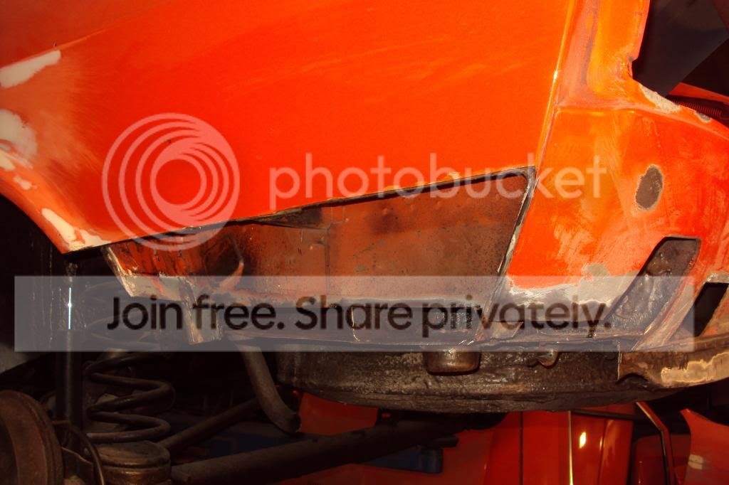

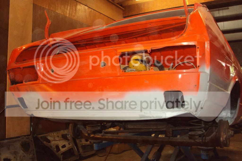

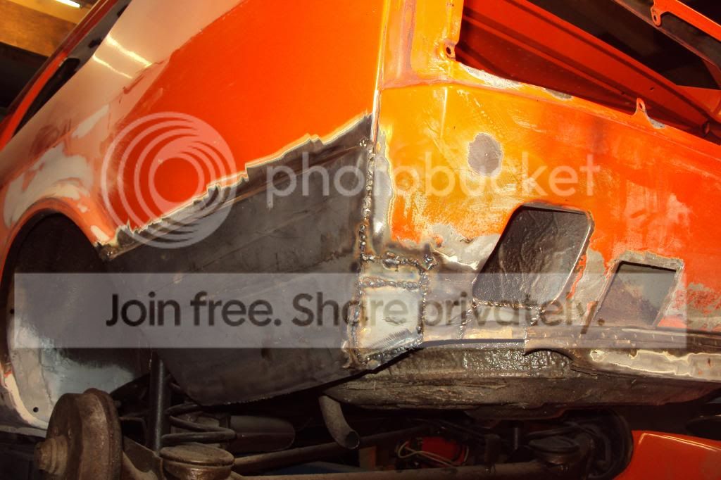

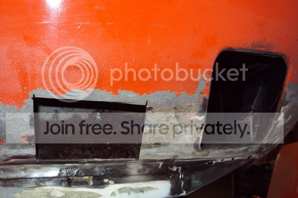

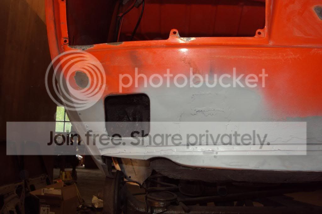

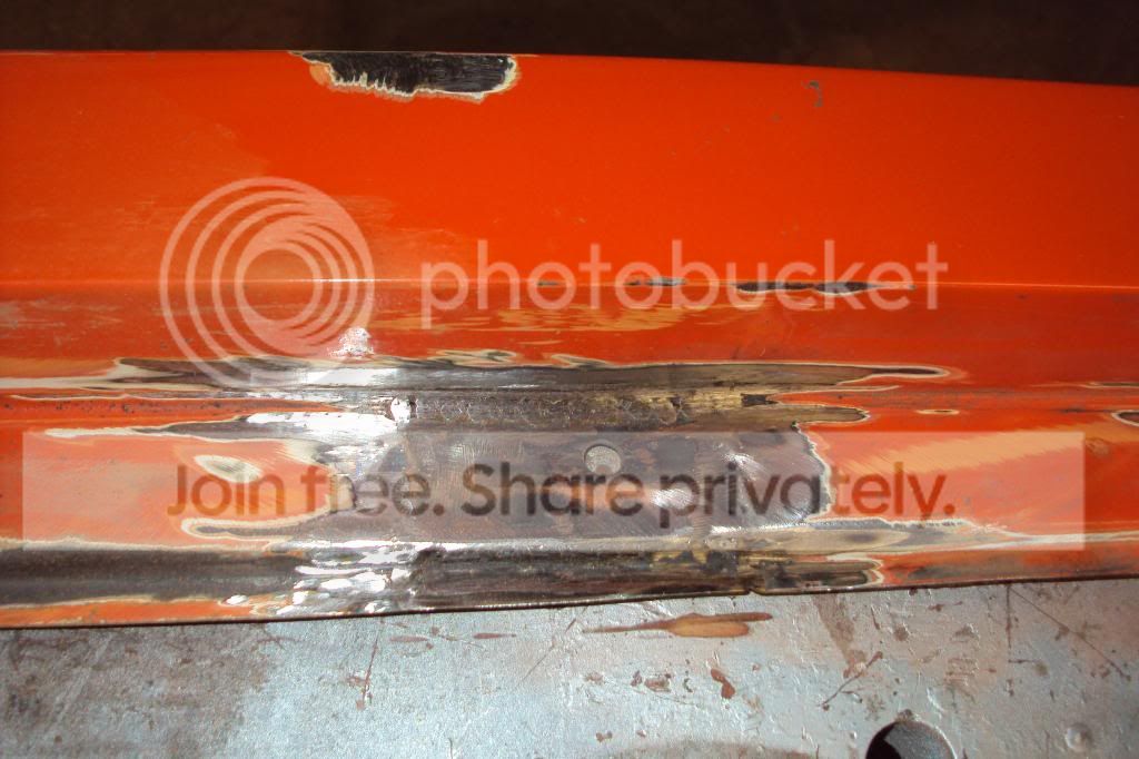

Linksachter was ook al eens een keer 'gerestaureerd'. Hier waren zelfs kleine stukjes plaat gewoon met kit gefixeerd. Je kon de plaatdelen gewoon heen en weer bewegen. Het gat wat hier ontstond was nog weer groter dan rechts. Dit was nog wel behoorlijk puzzelen maar uiteindelijk is het toch weer gelukt.

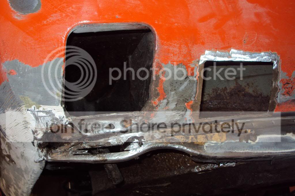

Het achterpaneel tussen de bumpersteunen kent 2 plekjes voor afwatering. Links was het vlak daarboven doorgerot en rechts was dicht geplamuurd:(
Rechts heb ik dan maar voor de zekerheid opengemaakt om de boel daar weer vrij te maken zodat het water er weer uit kan.
Het hoekpunt links was ook verrot ter hoogte van de uitlaat.
Voor zover ik het nu kan bekijken zit het laswerk er nu wel op. Misschien nog hier en daar wat bijpunten maar dat zal niet veel meer zijn.
Al met al is het heel erg meegevallen wat er aan rotte plekken tevoorschijn is gekomen zo de afgelopen maanden:confused:

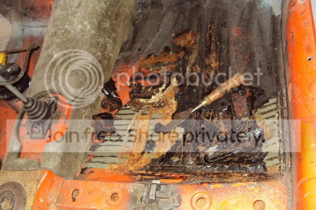

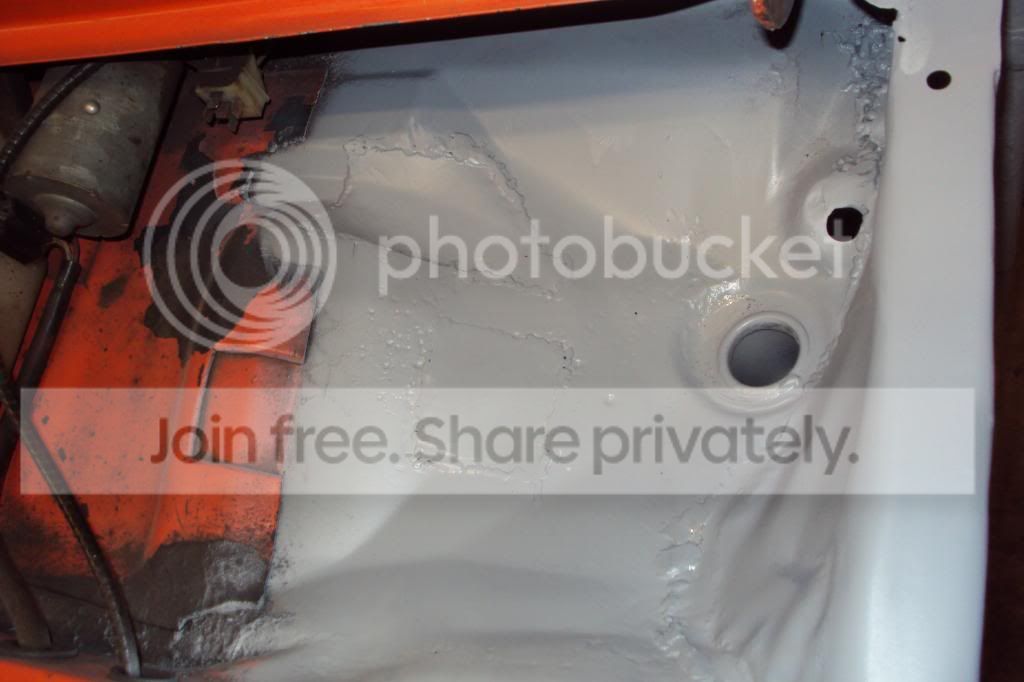

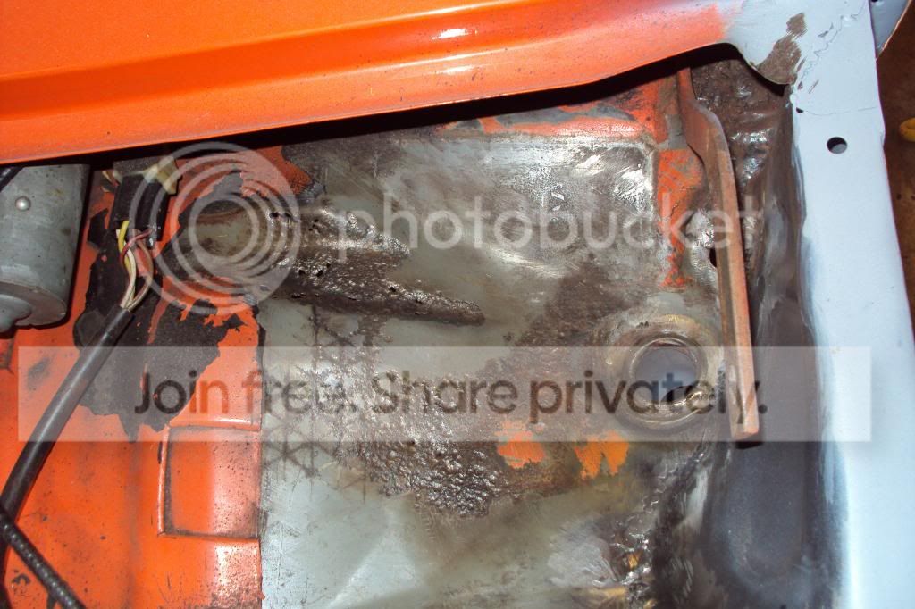

Rondom de kachelmotor was flink wat oppervlakkige roest aanwezig.

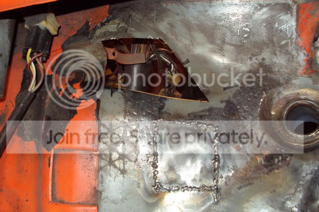

Na wat verder zoeken kwam er weer een rotte plek tevoorschijn...
En weer een nieuw stukje blik erin.
Daarna de oppervlakkige roestplekken kaal geborsteld en in de Fertan gezet. En dan na twee dagen een laagje grondverf eroverheen.
Ook in het binnenscherm nog een rot plekje.
Ook hier weer nieuw blik erin.

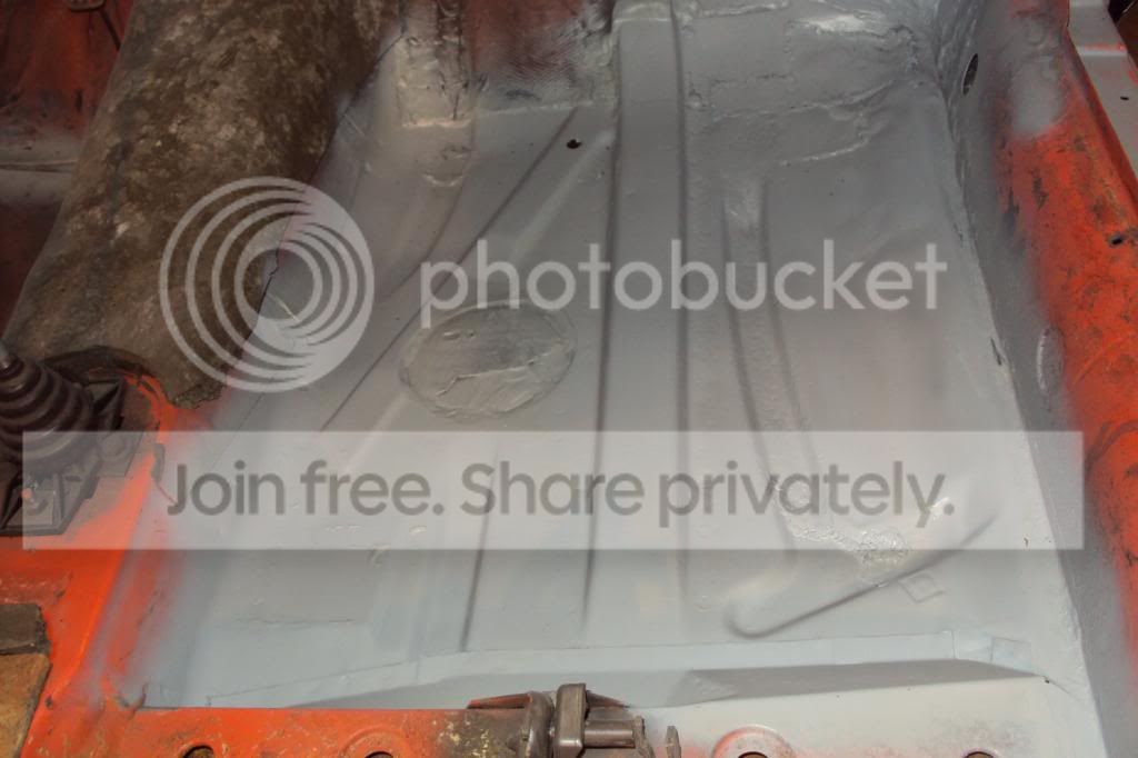

De binnenkant van de auto is nu klaar, dus alle interieurdelen kunnen binnenkort weer teruggeplaatst worden.
Maar niet voordat alles een keer goed schoongemaakt is.
Vanavond begonnen met de vloermatten.
De linkerkant is al gewassen en geborsteld, de rechterkant moet nog gedaan worden. Het knapt er wel goed van op, zo op het eerste gezicht. Nu nog even afwachten hoe het eruit zet als het opgedroogd is. Het schoonmaakwater was in ieder erg bruin en smerig.

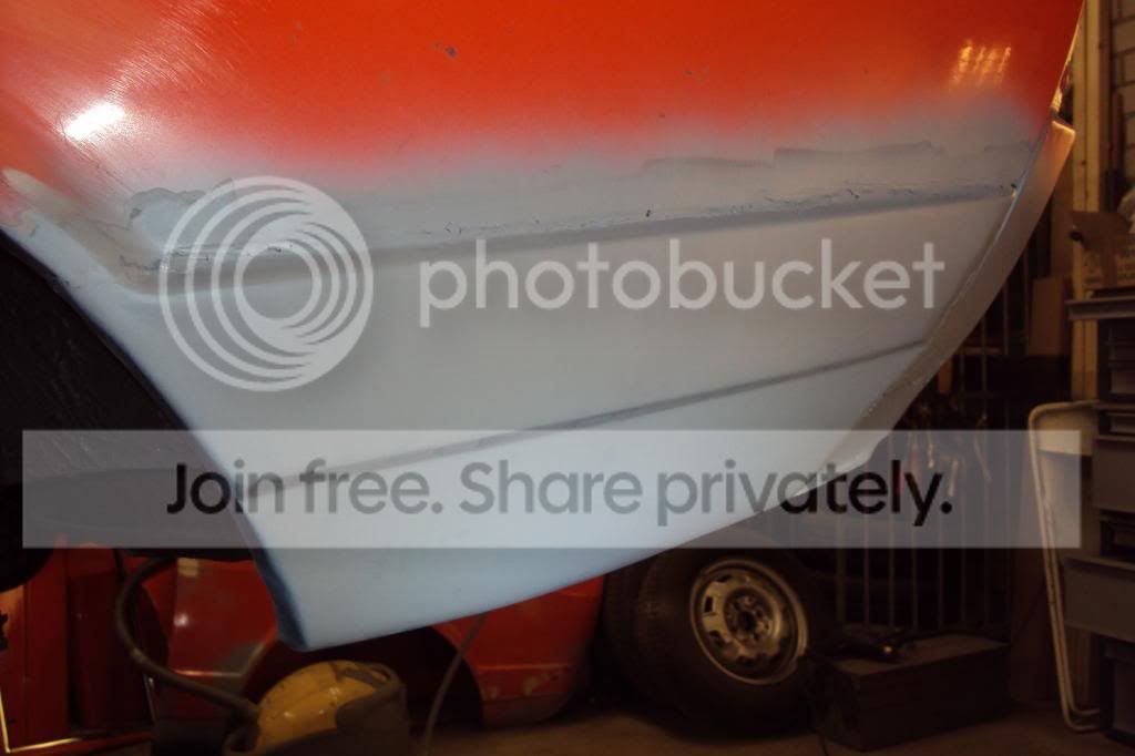

Bij het lassen komt er behoorlijk veel hitte vrij en dat doet aan de binnenzijde het één en ander smelten. Daar wordt het een puinhoop dus dat moet opgeknapt worden. Eerst de slijptol en boormachine gewapend met staalborstel dan in de grondverf en als laatste strijkkit.

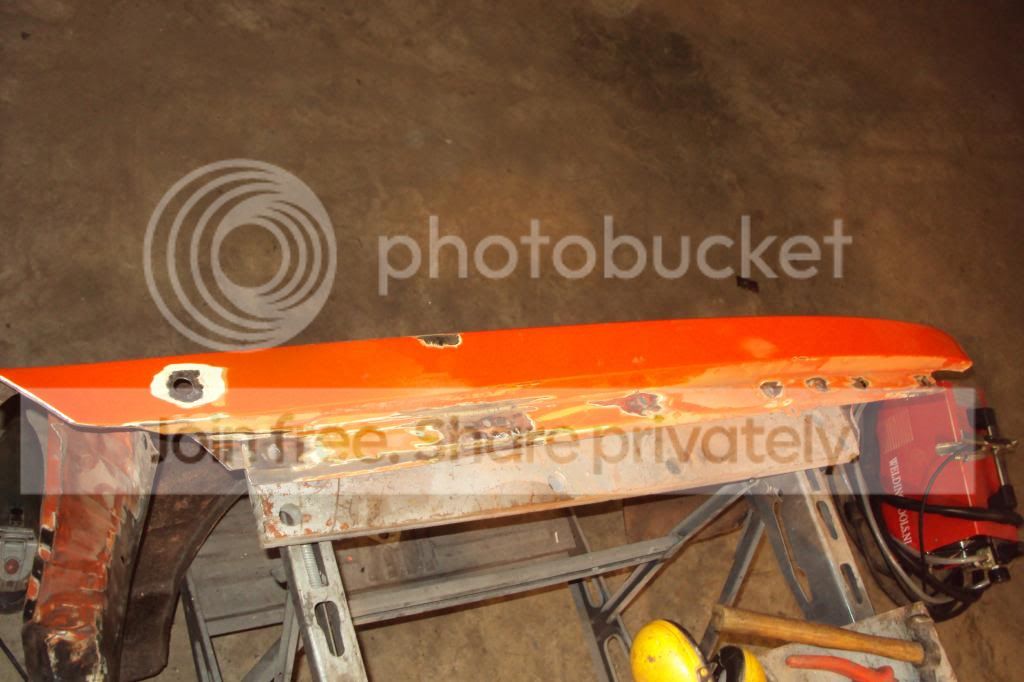

Dan maar eens het linker spatbord tevoorschijn gehaald. Eigenlijk alleen bij de schroefgaten zit daar ellende en daar moest dan ook bij 1 gat plastische chirurgie plaats vinden.

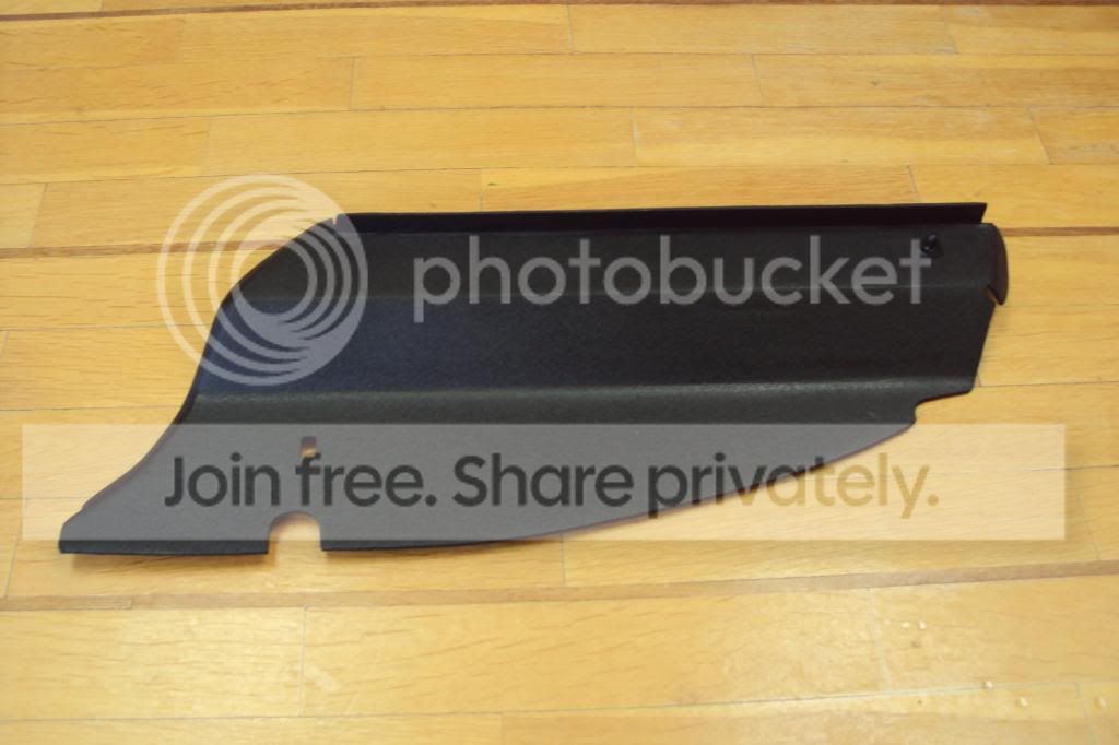

We kennen allemaal het probleem van het radiatorkapje. Er zijn 2 type's in omloop of beter gezegd ze zijn helemaal niet in omloop :)
Op de Passat van Pr'74 zit uiteraard het 1e type. Het kapje was best nog in redelijke staat maar niet mooi genoeg om te gaan hergebruiken.
Zo af en toe was ik daar mee bezig en dit is het eindresultaat.

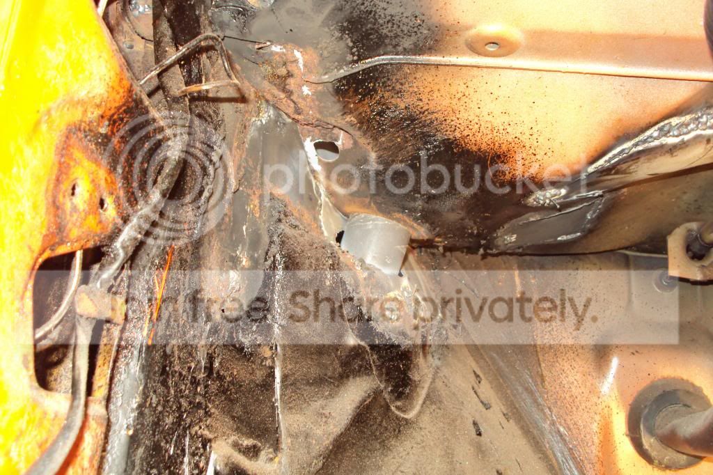

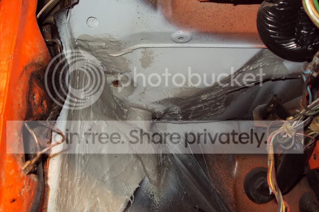

Twee weken geleden had ik gezegd dat het laswerk er wel zo'n beetje op zat. Ik wist wel dat ik nog wat ellende kon verwachten in de binnenruimte op de plek waar we doorgaans onze voeten neerzetten.

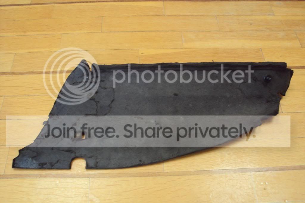

Daar zijn van de fabriek uit dempingsmatten aangebracht op het metaal waar dan alleen een laagje grondverf op zit. Daartussen kan het ook professioneel roesten en er was al weer het nodige aan gedaan. Althans een poging daartoe.
Het oude laswerk zag er goed uit, ik moest er alleen nog wat aan toevoegen.
Aan de rechterkant was er behoorlijk geklooid. Er was wat laswerk, een zooitje kit, hier en daar wat bitumen en ter hoogte van de kriksteun nog wat doorgerot metaal. Hier moest ook weer de slijptol in en dus weer wat lassen. Het goede nieuws is dat de kriksteun zelf in prima staat is.
Om het las klaar te krijgen was het een takkenklus om al die troep eraf te krijgen. Met beitel, staalborstel en de föhn is het gelukt.
