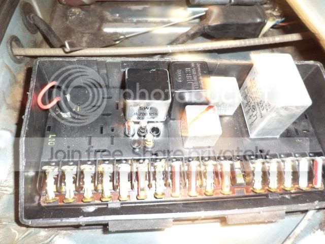

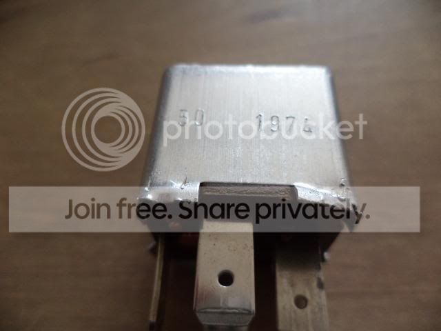

Vraagje: De achterruitverwarming van mijn Passat doet het niet. Ik heb de schakelaar doorgemeten en die doet het wel. Maar uiteindelijk komt er geen spanning op de aansluitingen bij de achterruit. Er zijn geen zekeringen kapot. Misschien een relais of zo? Heeft iemand enig idee waaraan dit zou kunnen liggen? :confused:
Denk inderdaad dat dat het relais wel eens zou kunnen zijn. Veel meer electronica zit er niet tussen... Of je moet ergens een kabelbreuk hebben.
@Marathon,
Ik heb even voor je in het werkplaatshandboek gekeken, en hier staat aangegeven `Relais J = Verwarmb. achterruit`.
Sorry dat boek heb ik niet...
Bij de 100 C1 is de achterruitverwarming een optie en hangt het relais in de motorruimte.
Probleem opgelost! Het was inderdaad het relais. Een ander erin gezet en het werkt weer! Bedankt voor het meedenken, G. Noot en Niels(y).
Trouwens de kwaliteit van VW is ook niet meer wat het geweest is. Het relais was pas 40 jaar oud en nu al kapot: :)

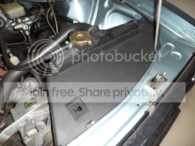

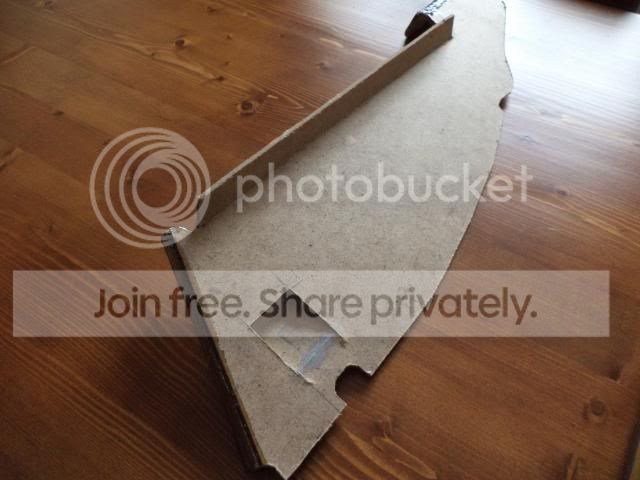

Verder heb ik nog mij radiatorkapje afgemaakt. Eerst heb ik uit hardboard de vorm uitgezaagd. Daarna de rondingen gemaakt door ze ter plaatse half in te zagen en de zaagsneden nat te maken, zodat je het hout kan buigen. Vervolgens heb ik in de naden 2k hars laten lopen. Je ziet dat ik er ook nog een kleine zonk in heb gemaakt. Dit is nodig om het klemmetje goed aan te laten liggen op de metalen strip waar hij aan vast komt te zitten.
Daarna had ik het hele ding met 2k hars ingesmeerd, maar dat wilde om een of andere reden niet hard worden. Dit heb ik er dus weer af moeten halen met behulp van thinner, geen fijn klusje om het maar netjes te zeggen. Uiteindelijk heb ik het kapje zwart gespoten met bodyschutz, om de originele structuur te benaderen. Dit is het eindresultaat, waarmee ik heel tevreden ben:

@Marathon: Dat ziet er toch fantastisch uit. Bodyschutz is een prima oplossing

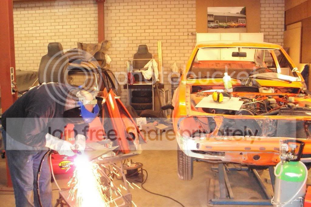

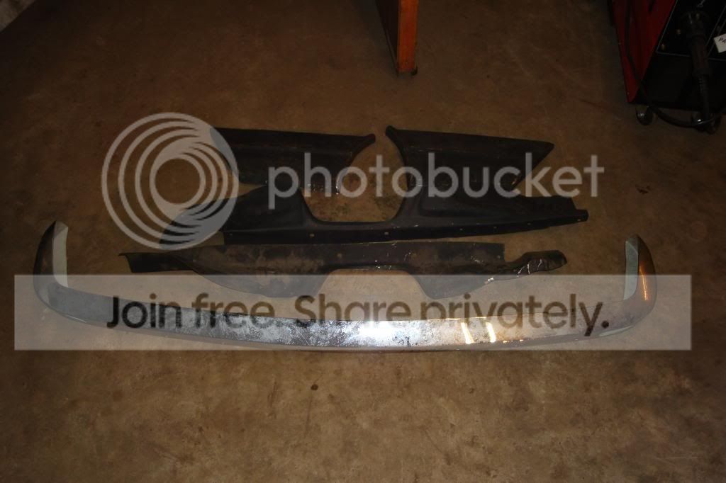

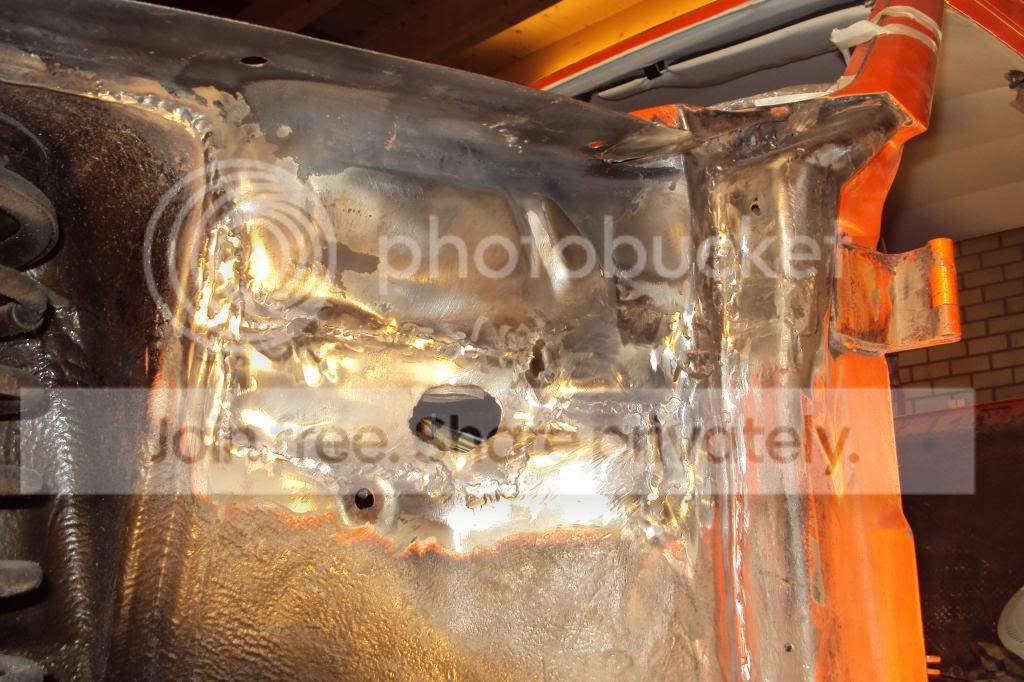

Nadat ik vorige week de ellende had blootgelegd zat ik toch wel een beetje met de vraag hoe ik het allemaal moest oplossen. Je kan natuurlijk het nodige knip en plak werk doen maar een gat van deze omvang had ik nog niet meegemaakt. Bovendien zou het ook nog eens een zeer tijdrovende klus worden.
Dus de broers bellen of die toevallig reparatie stukken hadden liggen. Ik had al gevraagd of ze nog een nieuwe voorbumper hadden en eindstukken voor het achterspatbord en gelukkig hadden ze ook nog de spatbord randen.
Gisteren ben ik naar Friesland gereden om daar de boel op te halen want ik wilde ook nog een keer hun collectie die ze daar hebben aanschouwen.
Welnu, zo moet de hemel er ongeveer uitzien. Daar staan dus gewoon 5 Audi's op een rij allen voor de facelift. Verder nog meer auto's waaronder een Passat Variant uit 1975, u begrijpt dat ik gister erg emotioneel was:)
Op de foto de oogst van gister.
Zo kon ik vanmorgen met het lassen beginnen. Ik was erg blij dat ik het zo kon oplossen want het werkt wel erg lekker met zo'n pas stuk.
Bovendien bleef er evengoed nog zat knip en plak werk over.
Bij het stuk plaatwerk wat ik nu nog moet maken komt een gat waar het afvoerpijpje doorheen moet. Afgelopen week heb ik een plasmasnijder besteld die ik donderdag kan ophalen. Daar kan ik dan mooi dat gat mee snijden.
Als laatste heb ik nog een begin gemaakt met het opvullen van het gat bij de koplamp.

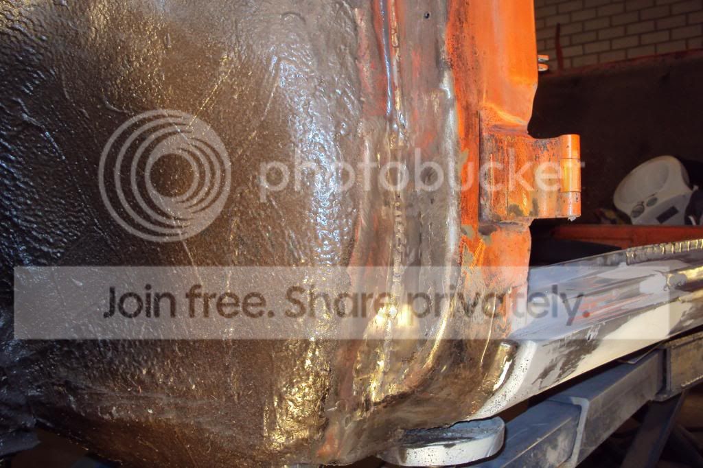

Gisteren begonnen met het strippen van de voorkant van de auto.
Het is de bedoeling om de aankomende weken de voorkant roestvrij te maken (front, stukje binnenscherm, A-stijl en dorpel aan de passagierskant). Als dat gedaan is zit het laswerk aan de voorkant erop.

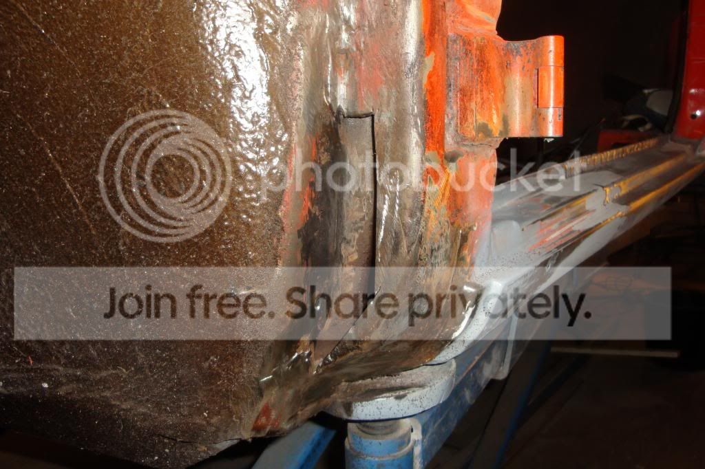

Vandaag eens gekeken hoe roestig alles is.
Krokant stukje dorpel, met eerdere reparatie, lekker makkelijk gewoon een plaatje eroverheen knetteren :cry:
De slijptol erin en hop, een mooi gaatje. Genoeg weer voor vandaag, want het wordt alweer donker buiten....

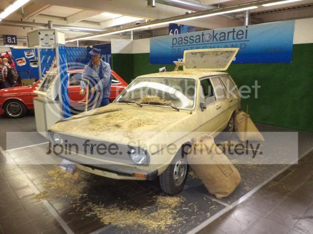

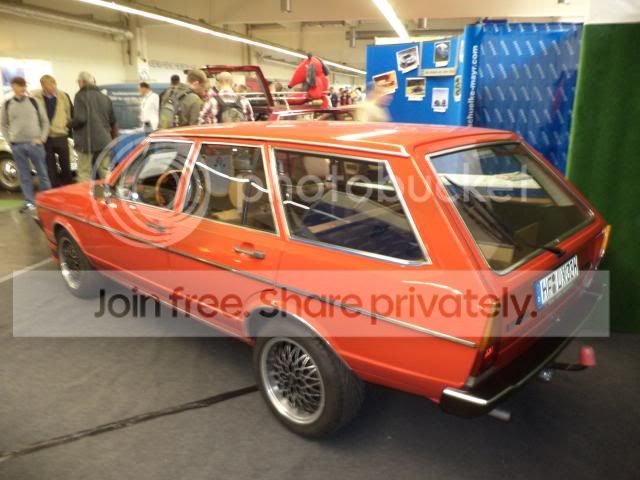

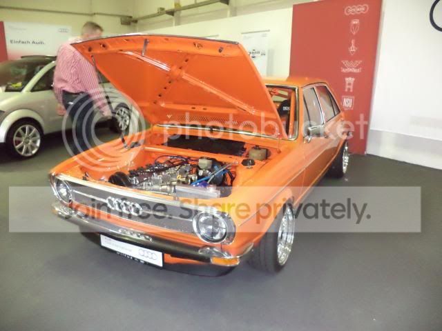

Gisteren ben ik de naar de Techno Classica in Essen geweest. Natuurlijk heb ik daar ook de stand van de Passat Kartei Deutschland bezocht. Dit jaar stond alles in het teken van 40 jaar Passat Variant . Er was een erezuil gemaakt met een mooie foto van een Variant... Verrék, die auto komt mij wel héél bekend voor! :cool:
Variant in LX-uitvoering:
Schuurvondst die gerestaureerd gaat worden:
Nog 2 b1's gespot, een dikke 80 en een 74er Variant met de achterklep van een faceliftmodel:
Ik heb ook nog een uitlaatsierstukje kunnen scoren. Dus nu nog meer bling-bling aan de achterkant:
@Marathonmetallic: grrrr, je bent me voor!:( Ik ben vrijdag geweest en heb min of meer dezelfde foto's gemaakt. Rush komt zo op bezoek en ik ga hem alle 600+ foto's laten zien, waarbij de foto van zijn Variant de tropische verrassing van de dag is. Maar ik zie nu dat je ze precies op de juiste tijd hebt gepost.:D
Wat vond je van Essen? Ik vind het werkelijk geweldig!(y)
Ja, wat een timing hè :p.
Ik vond het ook helemaal top(y)! Essen heeft alleen 1 'nadeel': het is veel te groot om alles in 1 dag goed te kunnen bekijken. Ga je nog foto's posten op je eigen tentoonstellingen-topic?
Eigenlijk had VW moeten investeren in een trailerritje naar de Nederlandse kust en dan de collectie van Rush daar neerzetten! (y)
Ik ben helaas niet in Essen geweest, maar die beurs staat zeker nog eens op mijn verlanglijstje. ik moet er toch eens heen. Ik kwam er nu alleen te laat achter dat het was.
@Barri: het is echt een enorme aanrader. Ik ben er in 2012 voor het eerst geweest en ik wil het nu niet meer missen.
@marathon...: ja, ik zal een kleine selectie posten.
Wel leuk dat die Duitsers juist mijn Passat uitgekozen hebben om die (overigens zeer foute) zuil op te leuken. Ze hebben wel smaak:cool:

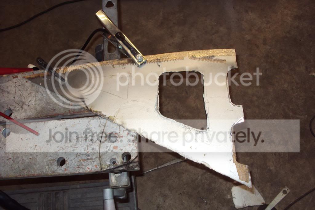

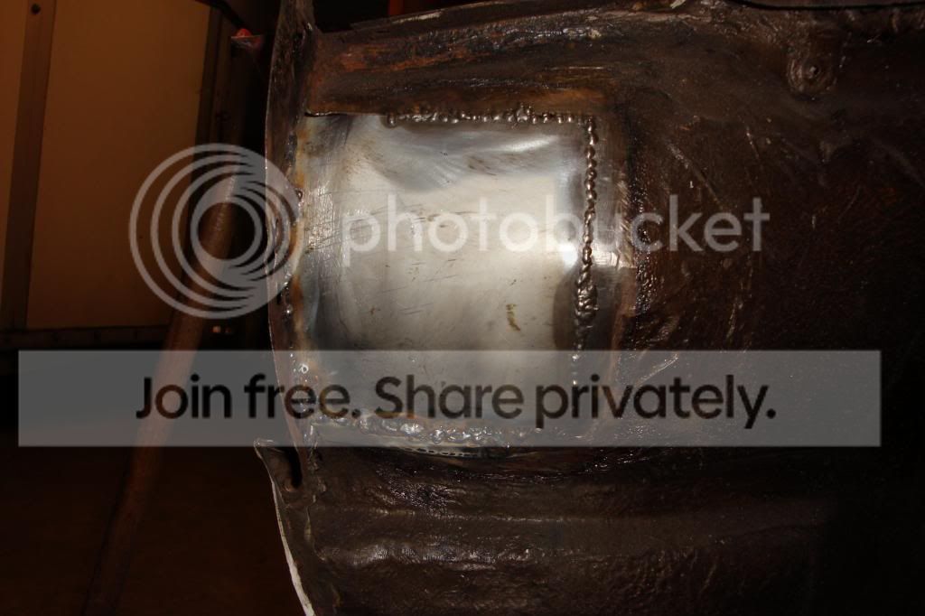

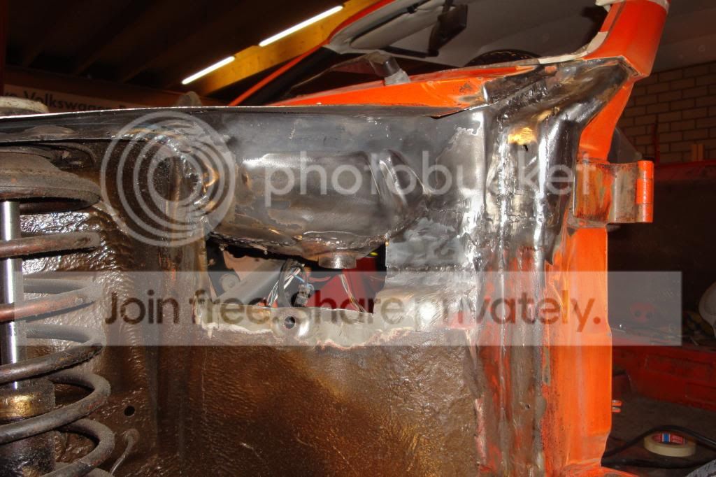

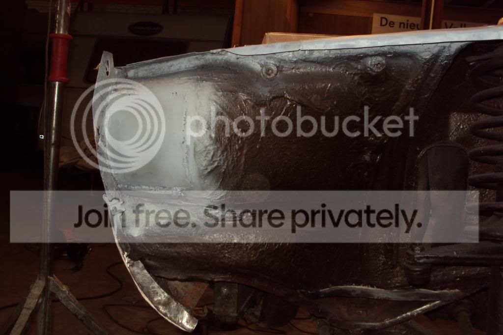

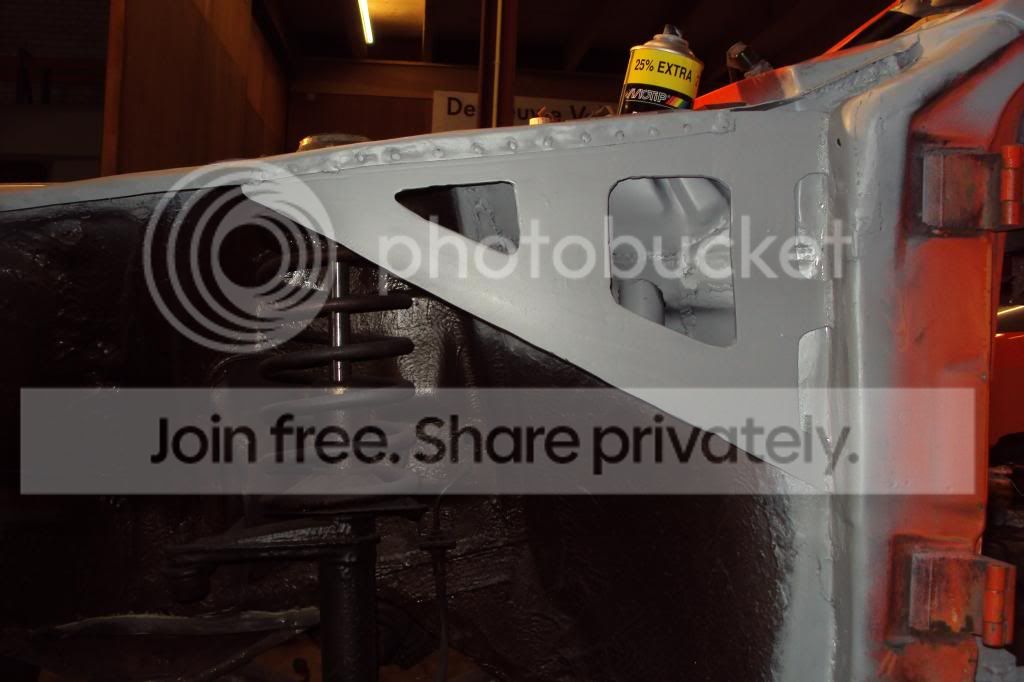

Vandaag heb ik me verder bekommert om de linker wielkast. Eerst moest er nog een langwerpig gat in de A-stijl dicht gelast worden.
Daarna kon ik verder gaan met het fabriceren van driehoeks platen. Altijd lastig om aan te komen, zelfs de gebroeders hadden ze niet beschikbaar.
Ik had nog behoorlijk dik plaatstaal liggen echter dit is nogal zwaar. Nu kon ik mijn nieuwe plasma snijder hier op uitproberen.
Het snijdt er doorheen als boter en je kan elke willekeurige vorm snijden. Ik moest ook nog een gat maken in het laatste stuk staal zodat daar de afvoer doorheen kan van de waterbak onder de paravan.
Nu ben ik, op het stuk na bij het subframe ophangpunt, klaar met deze kant. Ik moet eerst nog het ophangpunt behandelen voordat ik het dicht las.
Goed gereedschap is het halve werk, ga dat maar eens met de hand zagen bijvoorbeeld. :D
Tip: een mal maken om de gaten te slijpen is wat werk maar als het in het zicht komt wel zo mooi. (In dit geval niet van toepassing.)
Netjes gedaan hoor, dat gaat een strakke auto worden.

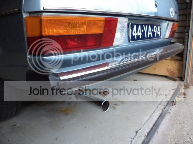

Ik neem aan dat je het zelf ook wel weet maar je hebt de verkeerde strip op de achterklep, deze hoort om het hoekje te lopen.
Waarschijnlijk bij gebrek aan de juiste, beter iets dan niets.
