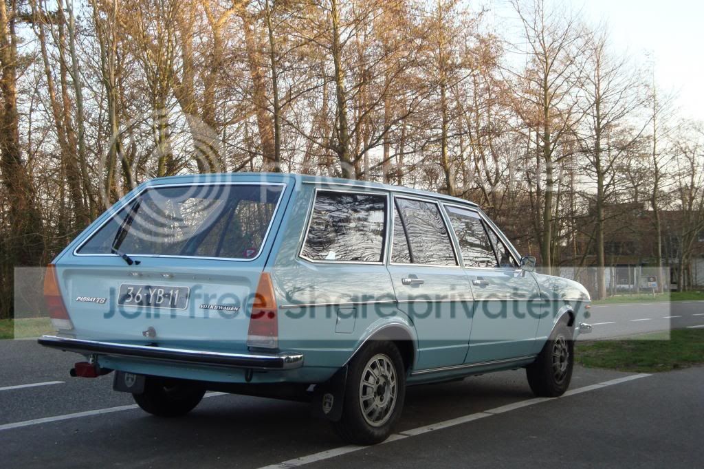

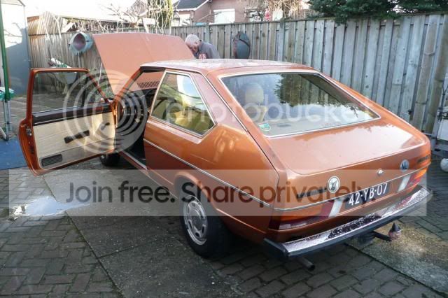

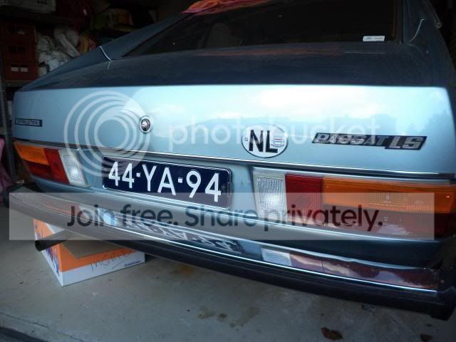

En zoals beloofd hier zijn de foto's van mijn aankoop, de brons metallic passat bouwjaar 1977....
Nu staat hij nog op golf velgen maar ik heb de originele stalen passat velgen erbij, met de chrome wieldeksels.
Ik heb er ook nog 2 originele alu passat velgen bij, moest hier iemand in geïnterresseerd zijn deze gaan de verkoop in...
En nog wat pics van het interieur:
Enige gaatje dat ik tot hiertoe tegengekomen ben , rechtervoorscherm onderaan. Heeft iemand hiereen inlasstuk voor liggen?
Vandaag een uitgebreide testrit gedaan en hij rijdt echt heel soepel. Blij met de aankoop!

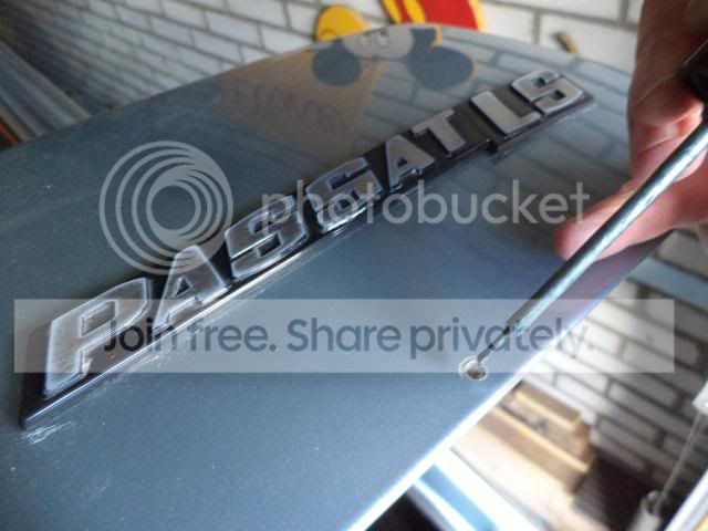

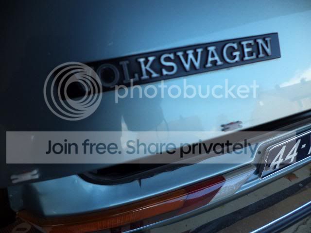

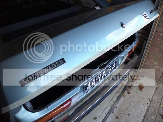

Om een onverklaarbare reden had mijn Passat geen sierlijst op de onderrand van de achterklep. Deze is standaard, in ieder geval op de LS-uitvoering. Misschien is er ooit een nieuwe achterklep op gekomen en is men de sierlijst vergeten, of was deze niet meer verkrijgbaar. Gelukkig heb ik er een van Rush kunnen overnemen. Vandaag heb ik de lijst gemonteerd. Eerst aftekenen waar de gaatjes voor de klemmetjes moeten komen:
Nadat de gaatjes geboord waren, heb ik ze een likje marathonmetallic gegeven, om roesten tegen te gaan.
Daarna de klemmetjes gemonteerd en aan de binnen-en buitenkant nog wat blanke tectyl erop gespoten:
Tot slot de lijst nog even opgepoetst en daarna op de klep gedrukt. Fraai toch?

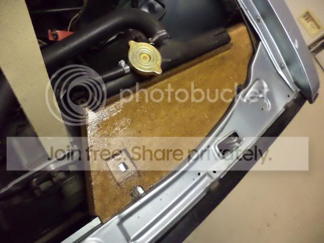

Verder ben ik nog bezig geweest om een afdekkap te maken die bovenaan de radiateur zit. Alleen nog even zwart maken:
Zo langzamerhand wordt de Passat steeds completer!

De sierstrip staat fantastisch. De radiatorkap is nu al prachtig. Spuit je hem alleen zwart of gebruik je zoiets als SEM texture coating.
Ik pieker erover om het kapje wat ik voor Nico z'n auto aan het maken ben te coaten met SEM texture. Die is in 3 gradaties leverbaar en ik denk de grofste te gaan gebruiken. Ik probeer dan de fabriekstextuur te gaan benaderen.

Dat ziet er weer goed uit, die lijst maakt de achterkant van de auto af (y)(y),
het afdekkapje ziet er ook goed uit, waar heb je hem eigenlijk van gemaakt?

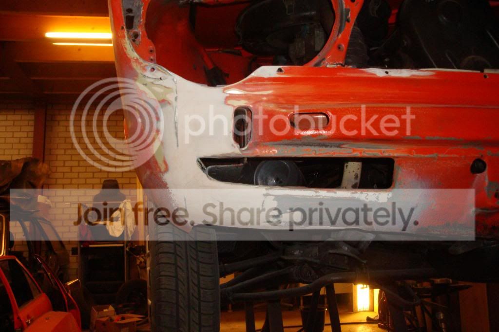

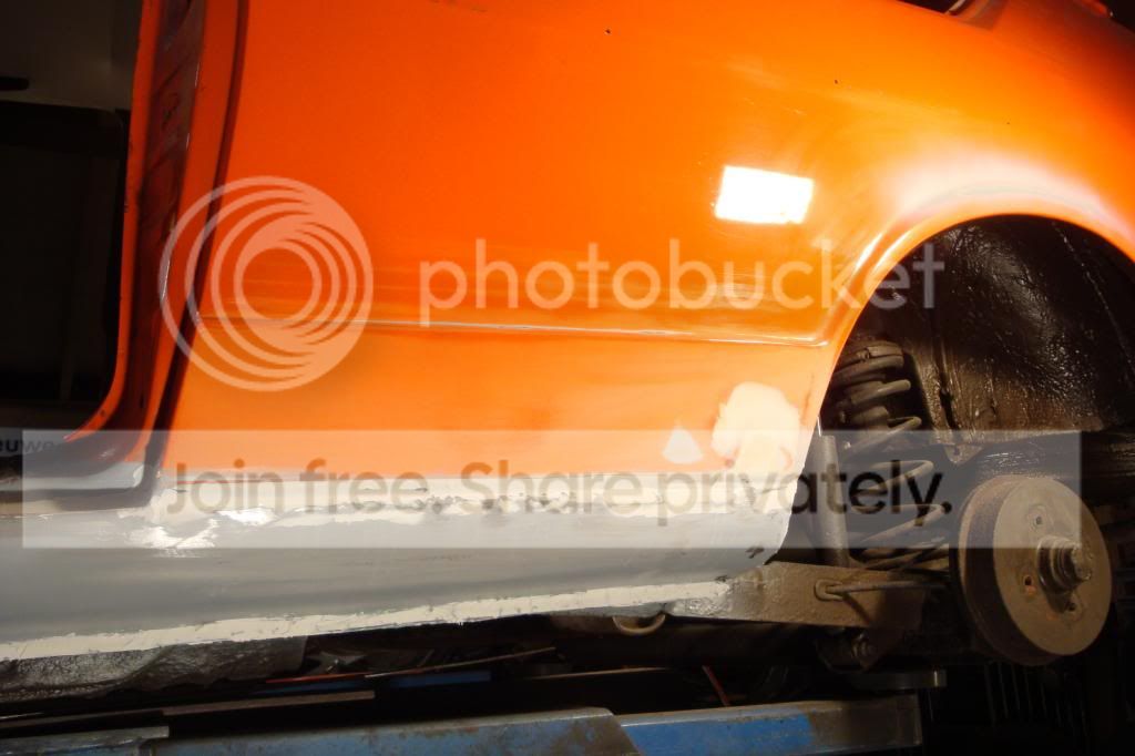

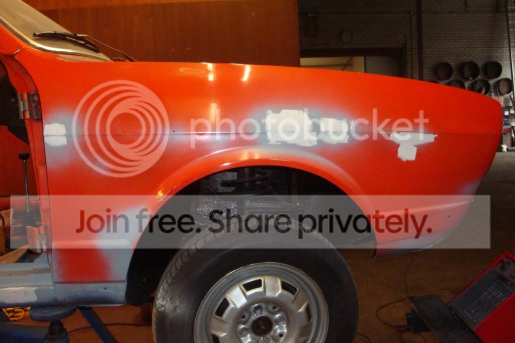

We zijn in de fase beland van het schuren en plamuren. Op zich levert dit geen spectaculaire beelden maar de komende weken is dit het credo.
Ik moest met kacheltjes aan de gang want het is maar een graad of 8 in de schuur.
De aansluitingen van het voorpaneel met het spatbord plamuur ik eerst helemaal dicht om een mooie overgang te creëren en later slijp ik die open om hem dan af te kitten.

@Niels: het is gemaakt van 3mm hardboard. Voor de stevigheid heb ik het met 2k hars geïmpregneerd.
@Rush: Ik wilde hem eigenlijk gewoon matzwart spuiten. Maar ik neem jouw tip met die textuurverf serieus in overweging :rolleyes:
@Rush: Ik wilde hem eigenlijk gewoon matzwart spuiten. Maar ik neem jouw tip met die textuurverf serieus in overweging :rolleyes:[/quote]

@Renate: Ja zo kan het ook. Het verschil is wel dat bij de Passat/Audi het spatbord geschroefd zit en niet gelast.

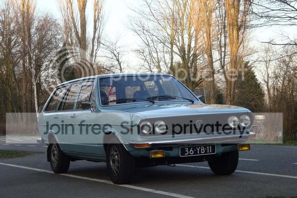

Wat was het een weertje vandaag. Phoenixrood was vandaag op visite om de voortgang van zijn project door te nemen. We hebben de werkzaamheden tot nu bekeken en wat nog te gaan doen. Nou, we zijn nog wel een tijdje bezig:)
De blauwe heb ik van stal gehaald want die moet morgen voor de keur. Eind van de middag nog even een lekker ritje naar Bergen aan Zee gemaakt.
Op de terugweg deze foto's gemaakt.

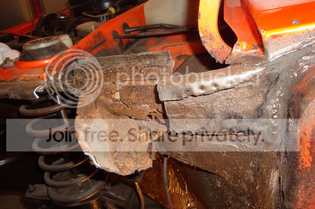

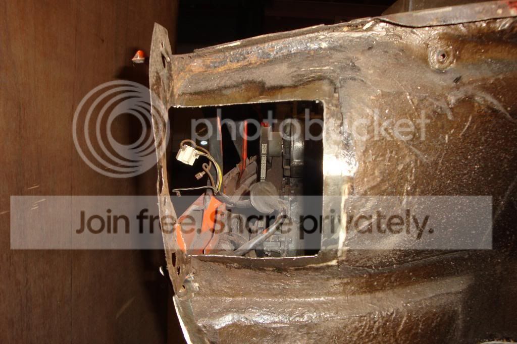

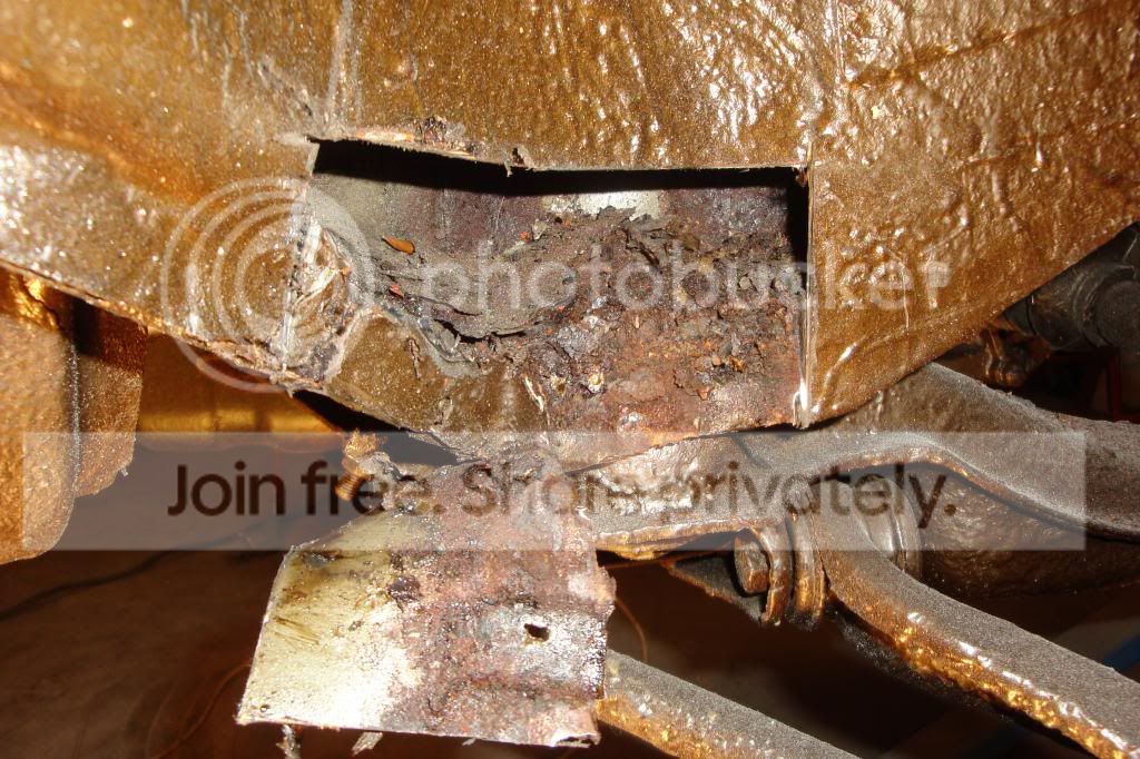

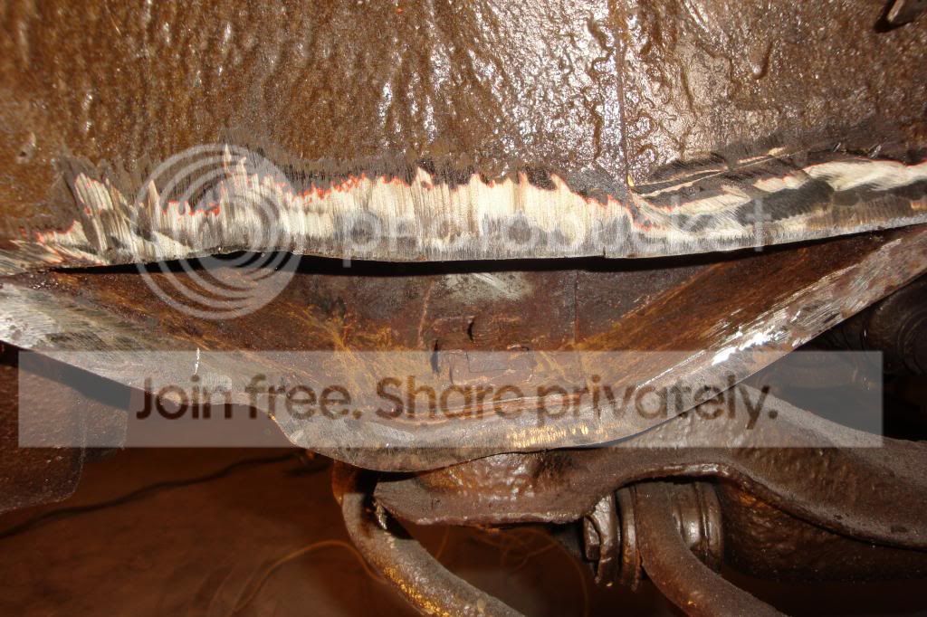

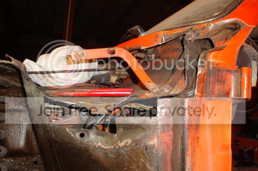

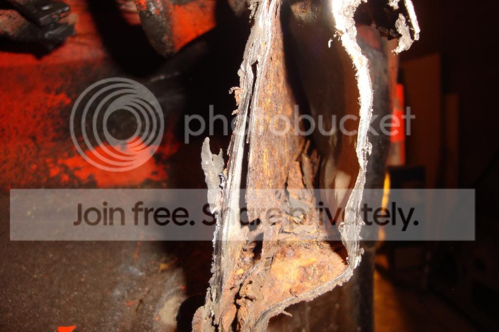

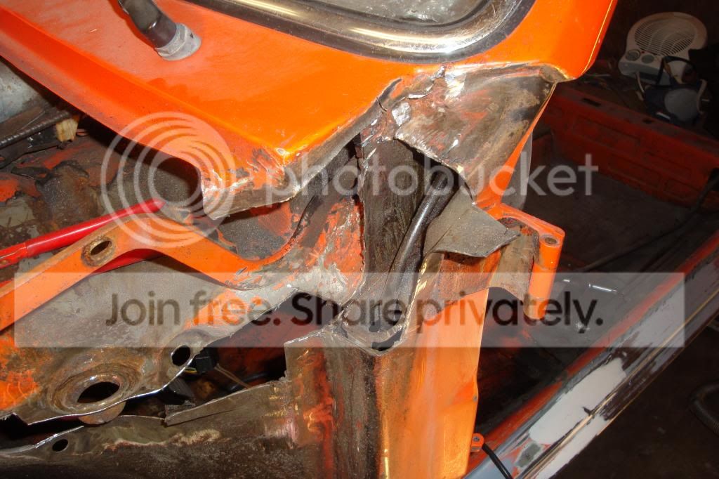

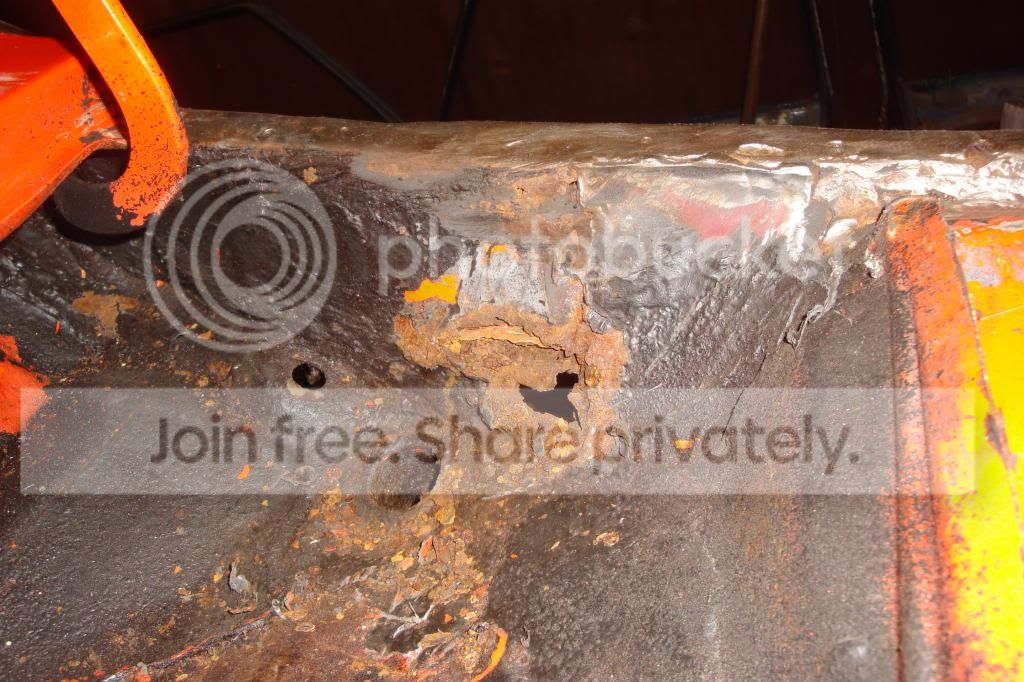

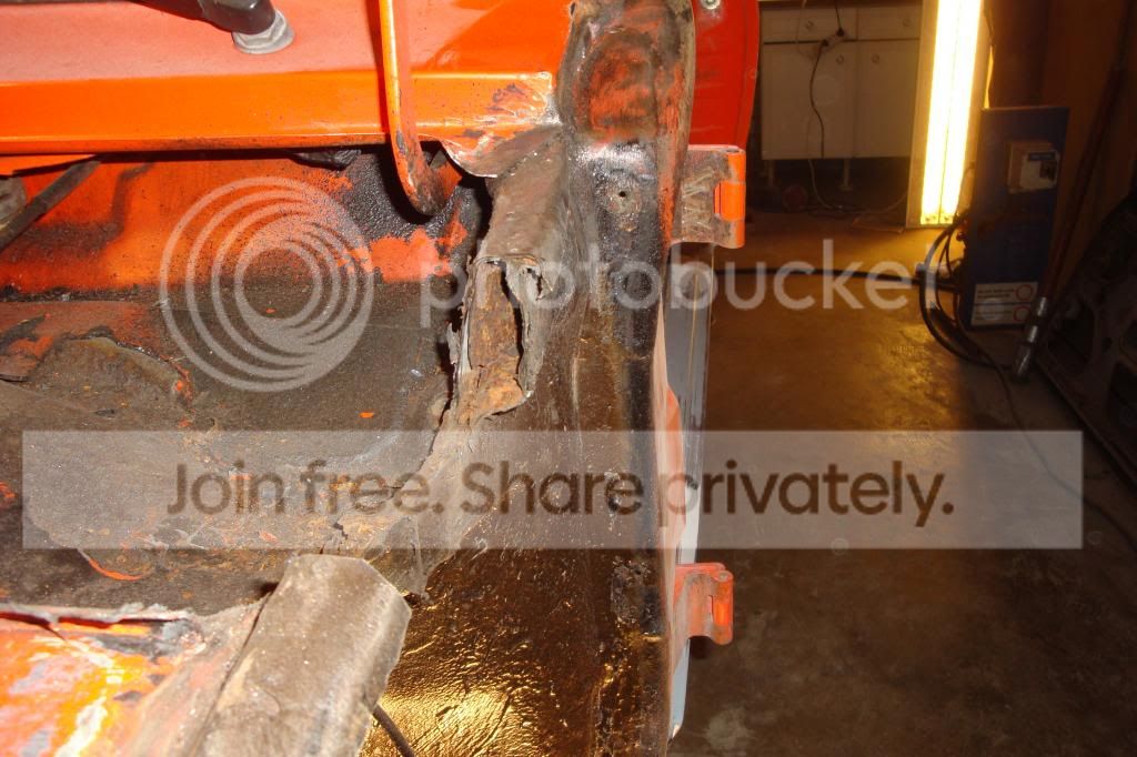

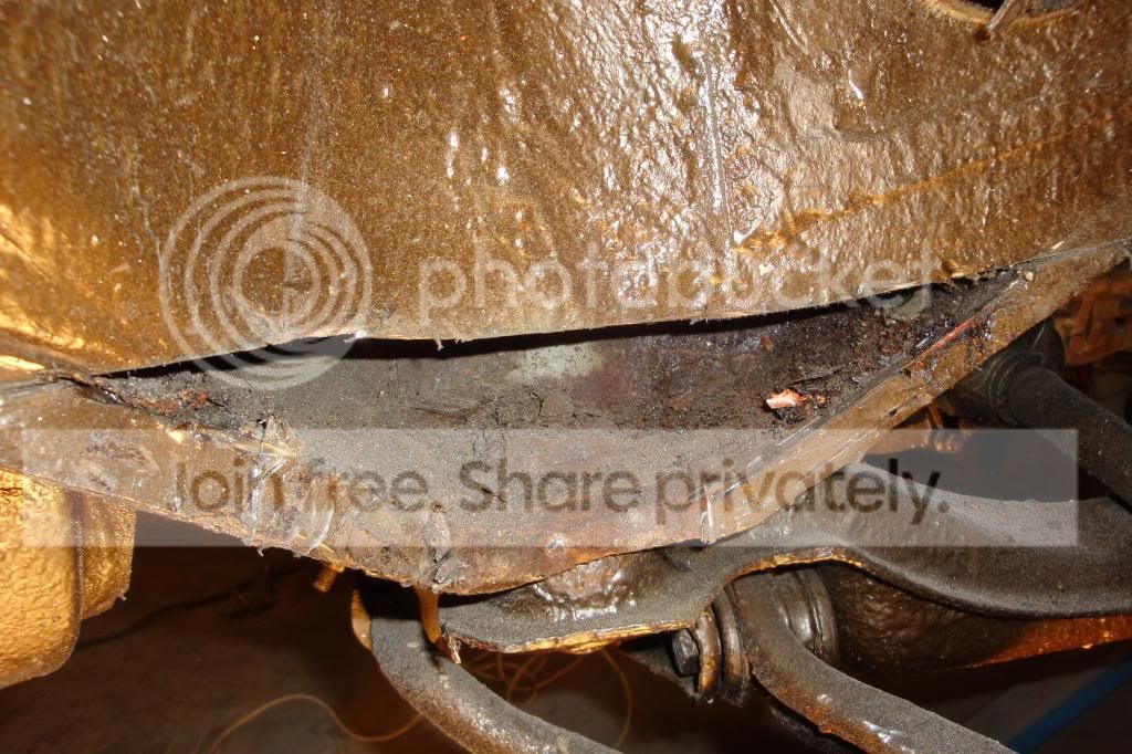

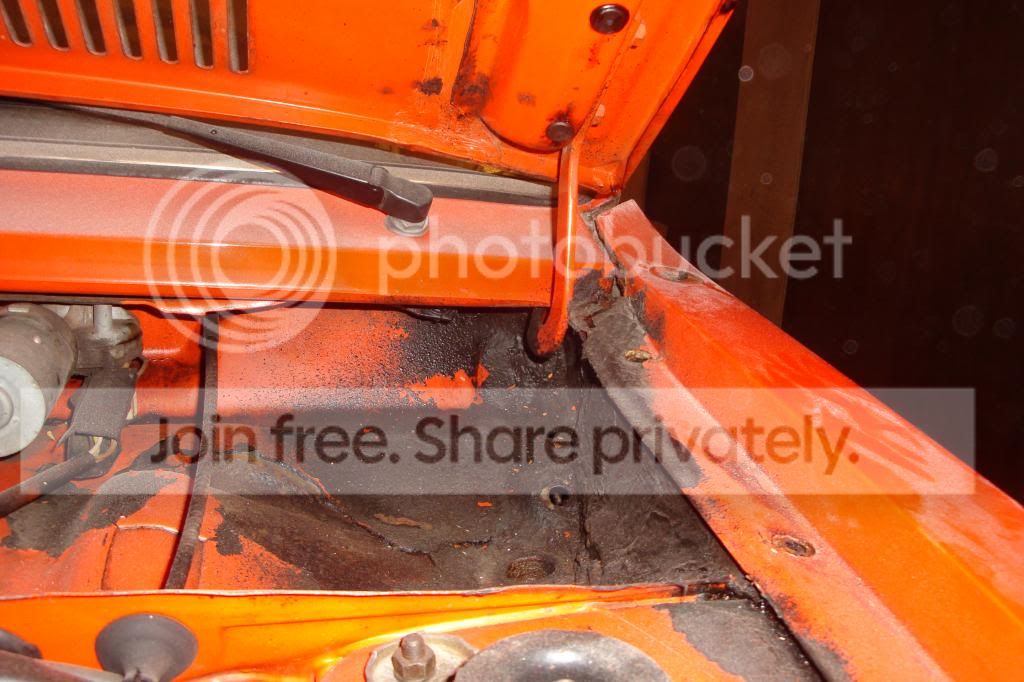

Zoals we een week geleden al melde heeft de Passat van Pr'74 nog meer nare plekken die aandacht vragen. Tijdens de werkzaamheden aan het voorste deel bleek dat er ook wat rotte plekken waren dicht gekit in het binnenscherm ter hoogte van de koplampen. In overleg hebben we besloten toch de spatborden te demonteren om goed bij de binnenwielkast te komen. Zo kan ik er goed bij om het rotte deel er uit te slijpen met dit doorkijkje als gevolg.
Onder de paravan was het behoorlijk gekit en getectyleerd en eigenlijk voorspeld dat ook niet veel goeds.
Welnu zoiets heb ik nog niet eerder gezien. Aan de zijde van de waterbak is een plaat tegen het rotte deel aan gelast en aan de wielzijde is er een soort kokerbalk gecreëerd. Hoe erg wil je het hebben:cry:
Dan waren er ook nog wat gaatjes in de wielkast ter hoogte van het voorste ophangpunt van het subframe. Openslijpen dus.
Daar lag zo'n beetje 3 cm troep en roest opgestapeld. Ik dacht dat Dinitrolcentra dit soort rotzooi eerst weg haalde ( ik zou trouwens niet weten hoe ), maar zo heeft zo'n behandeling ook helemaal geen zin. Ik heb het maar over een grote breedte open geslepen zodat ik die rotzooi er goed uit kon halen.
De A-stijl was ook gerepareerd en na de lunch durfde ik het aan om ook die ellende bloot te leggen. Er komt daar van alles bij elkaar aan plaatdelen en er loopt ook nog ergens een stroomkabel doorheen die het interieurlampje bedient van zich met enorme snelheid bewegende electronen. Ook daar weer plaatjes over rottende delen.
Tip: Ga na het lezen en zien van dit verslag niet meteen naar bed. Neem een flinke borrel en dit keer is een slaaptablet met alcohol geoorloofd:)
