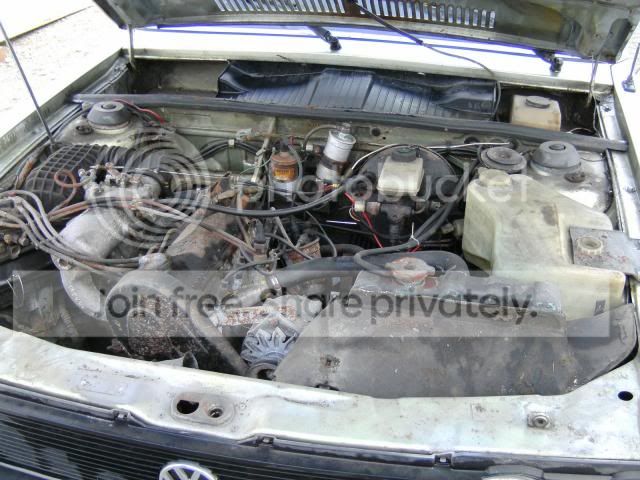

Vandaag een testritje gemaakt met de passat, rijdt echt goed. Alleen wat blaasjes hier en daar en het rechtervoorscherm Dat onderaan begint te roesten.
Interieur is ongeschonden! Ook het dashboard.
