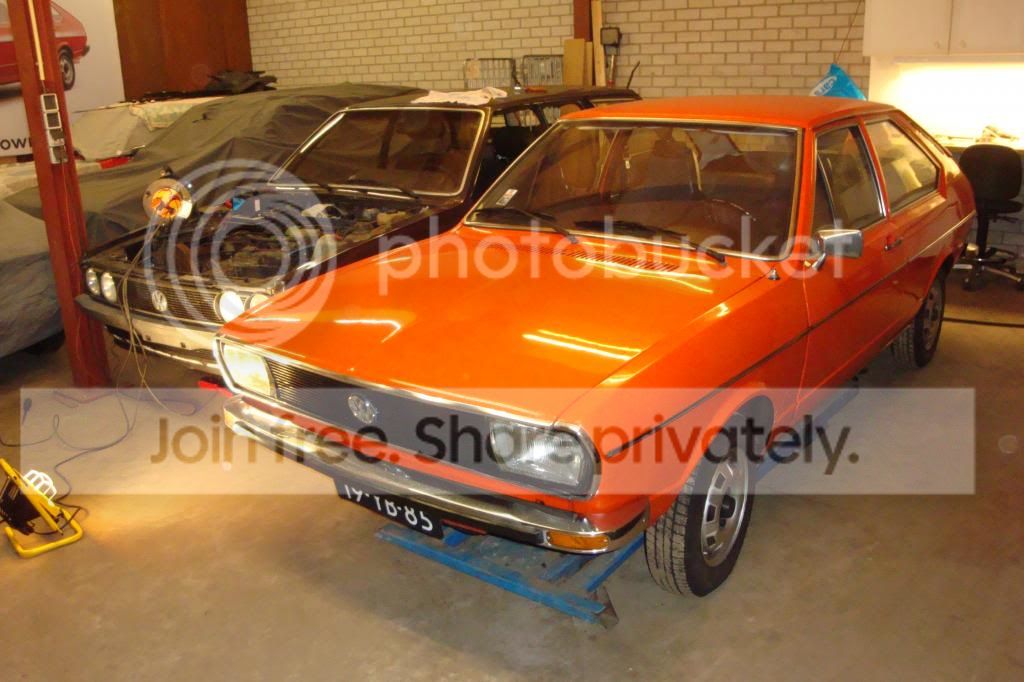

We schrijven 30 december 2013. Op de valreep van dit jaar was het tijd om aan een nieuw project te beginnen.
Het is nu de beurt aan de Passat L van Phoenixrood'74. Reeds enkele jaren geleden had Pr'74 mij gepolst of ik zijn auto ook eens een keer onder handen wilde nemen.
Gistermiddag heeft hij de auto gebracht.

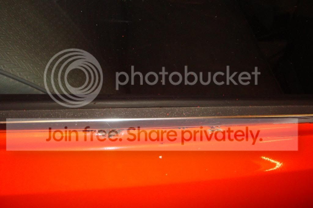

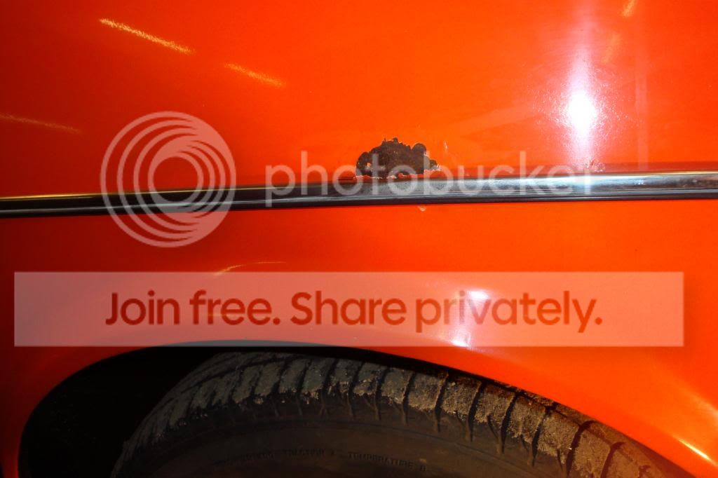

Met een lijstje erbij werden de knelpunten doorgenomen. De auto is natuurlijk in goede staat maar toch kwamen er een aantal zorgelijke roestplekken naar voren. Het rechterspatbord heeft een 2-tal behoorlijke roestplekken die meteen in het oog springen.
Tevens komen er onder de raamlijsten allerlei roestplekken tevoorschijn.

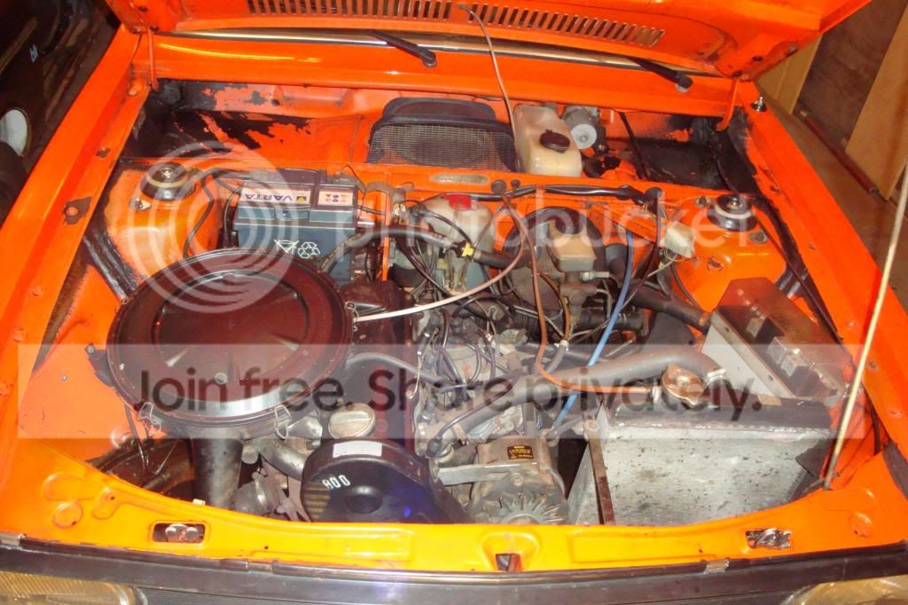

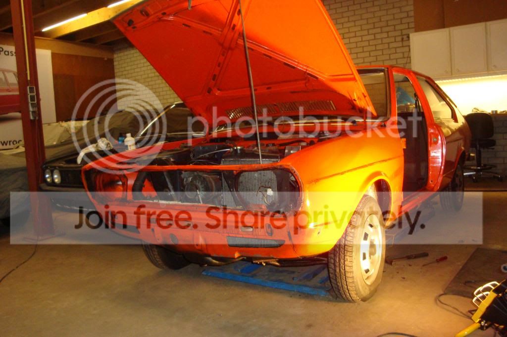

Ook een punt van aandacht is de motorruimte. Bij het openen van de motorkap wil de opdrachtgever graag een verzorgd uiterlijk ten toon spreiden.
Hetgeen nu in geringe mate het geval is.

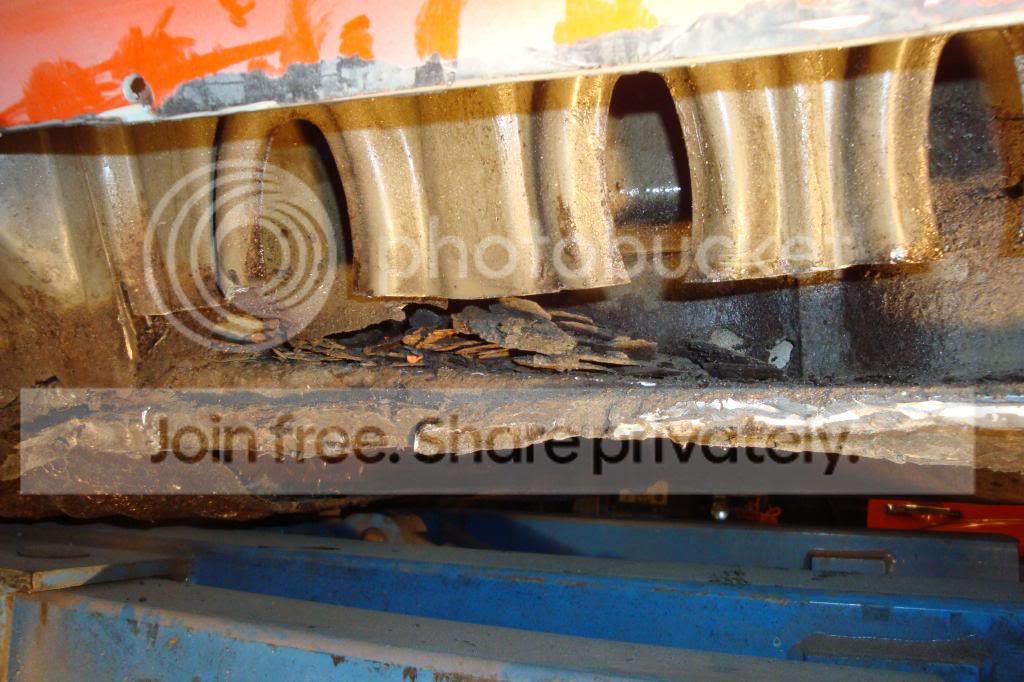

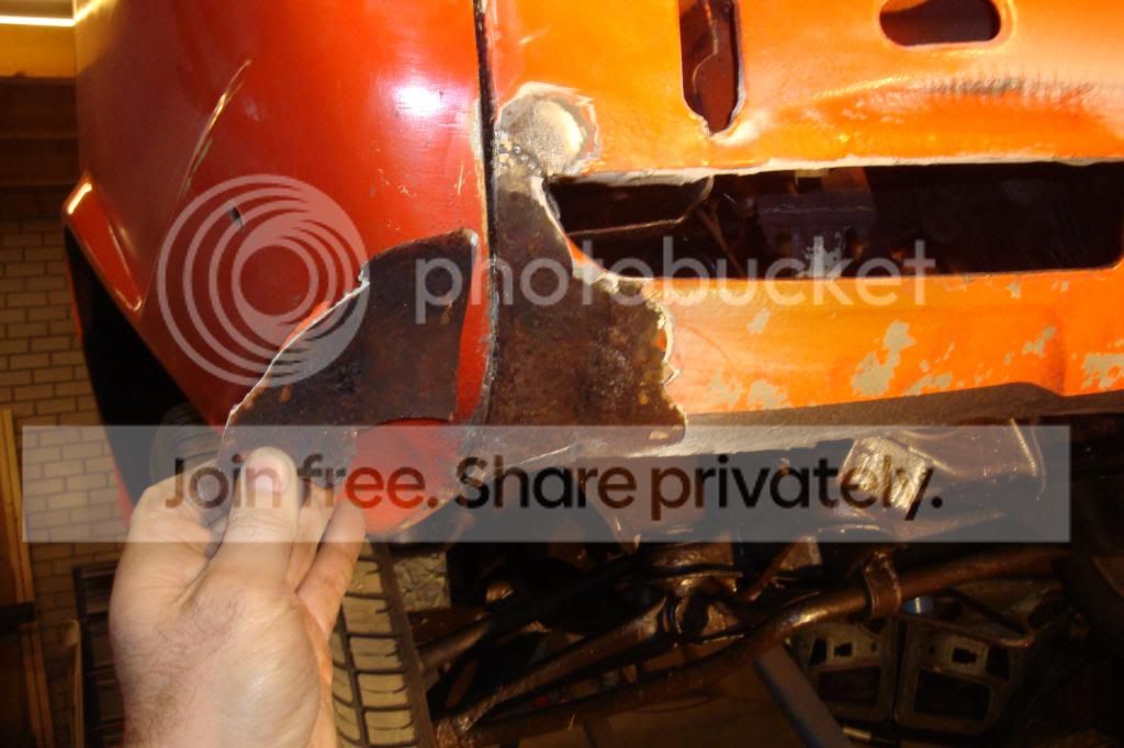

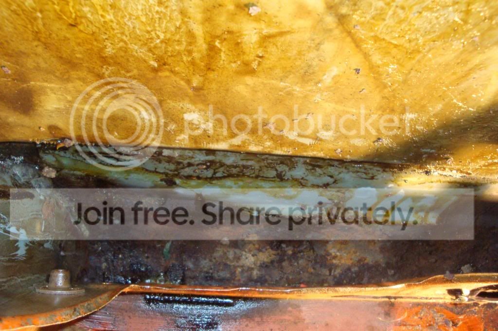

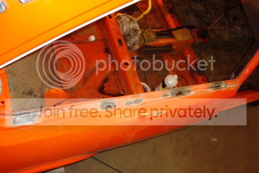

Tijdens het demonteren van diverse zaken komt men altijd meer tegen dan verwacht. Bijvoorbeeld de kokerbalk aan bestuurderszijde.
Let op ! De volgende foto is alleen voor kijkers boven de 18 en kan als zeer schokkend ervaren worden. Zeker voor de eigenaar:confused:

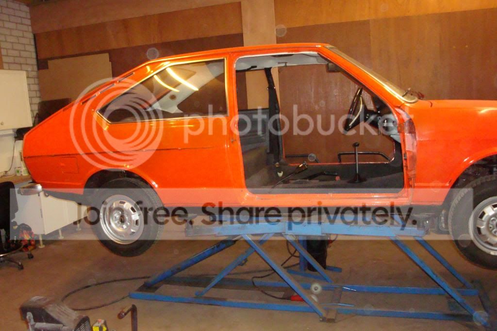

De auto is al weer een stukje lichter geworden en staat nu op een prettige werkhoogte.
Oei, dat is inderdaad schrikken!:cry: Toont direct aan dat het geen overbodige luxe is om de auto te redden/op te knappen/nog mooier te maken.* Goed om te zien dat je meteen zo voortvarend bent begonnen.(y)
*afhankelijk van de verrassingen die naar boven komen. Let wel: de auto heeft dit jaar nog een dinitrolbehandeling ondergaan.
Het juiste moment om 'm aan te pakken zo te zien. Normaliter zou je er nog mee wachten, maar voor veel plekken ben je dan echt te laat.

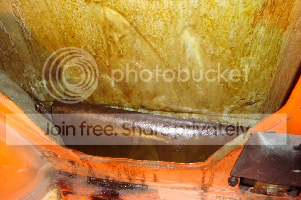

Het zit echt overal. Elke keer als ik weer iets had gedemonteerd had moest ik mijn handen ontvetten.

Ik vind het allemaal nog niet heel schokkend.
Die rare deuk in de dorpel is jammer, maar niet levensbedreigend. Vooral oppervlakkig zo te beoordelen aan de foto.

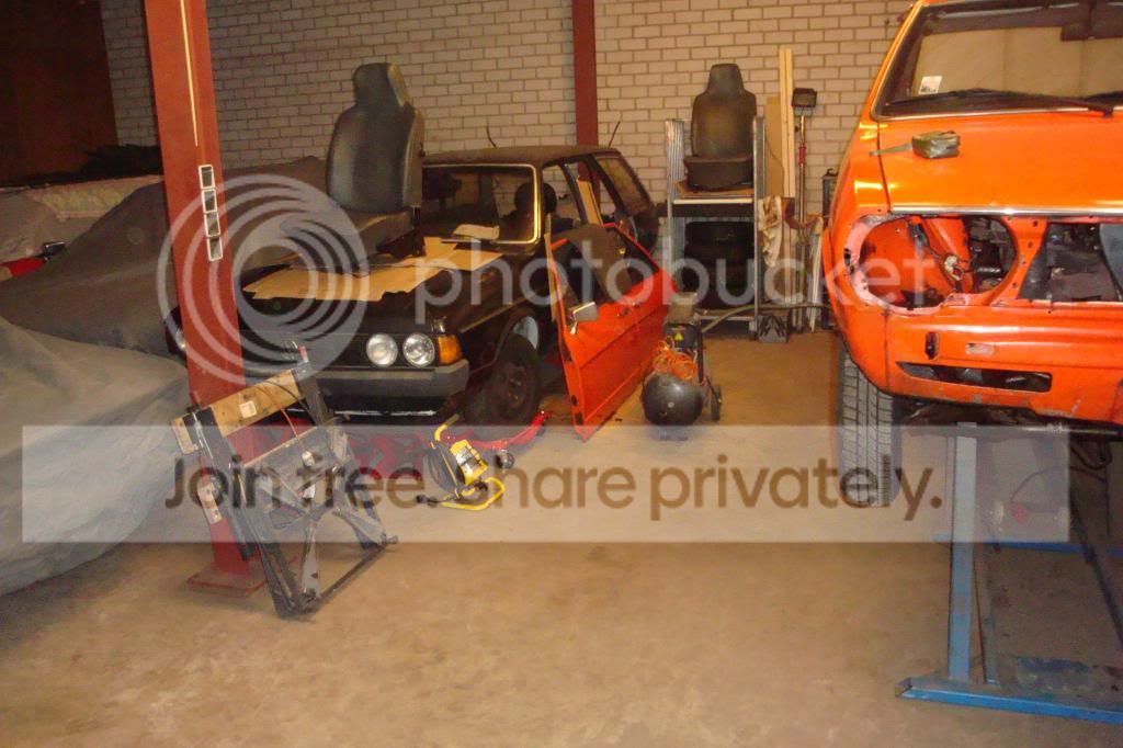

De slooppassat staat nu lekker in een hoekje, die kan wachten. Eerst die van Nico.

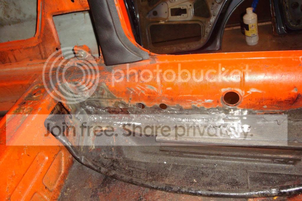

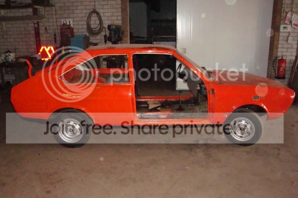

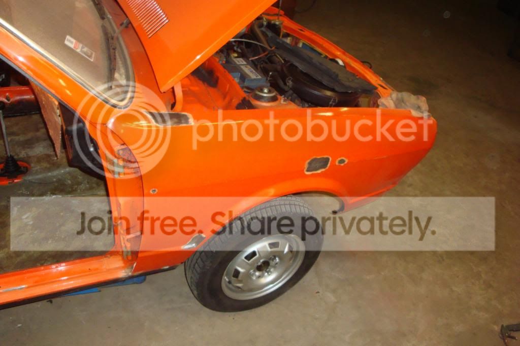

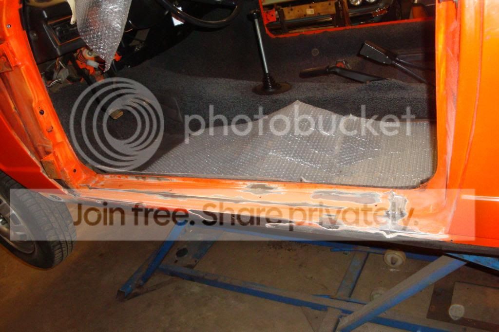

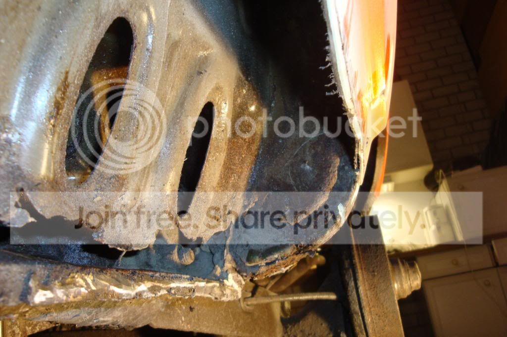

Zoals verwacht komt er genoeg roest tevoorschijn b.v. de dorpel links en beide hoekpunten aan de voorzijde bij de aansluitingen met de spatborden.
Daar is gerepareerd maar niet afdoende geconserveerd.

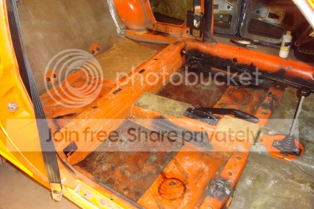

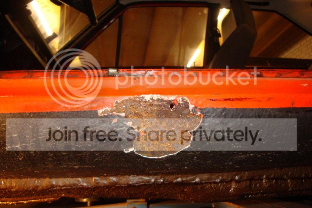

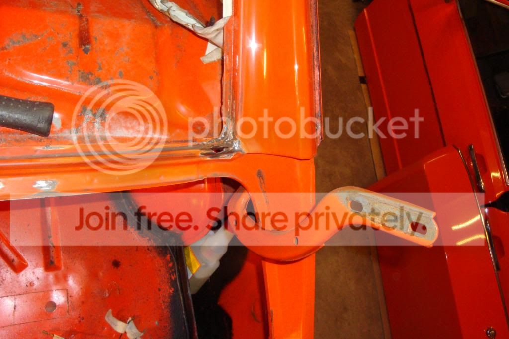

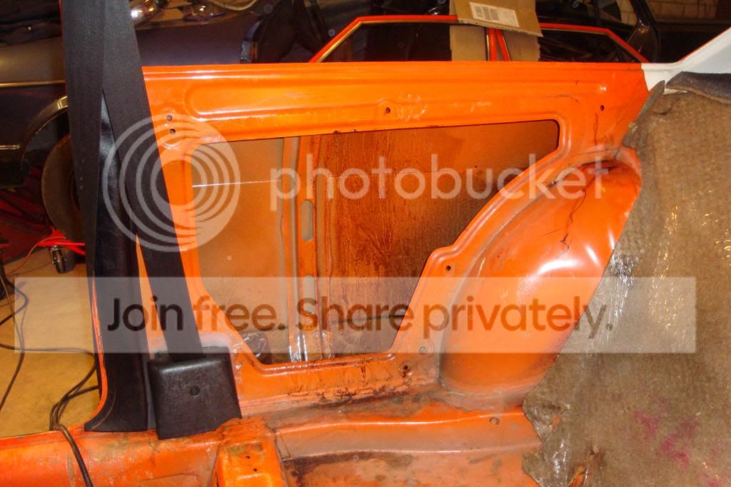

Ik heb de zijramen eruit gehaald en zodoende kon ik ook bij de zijpanelen komen en de achterbank.
Er kwam nogal veel roest onder de raamrubbers vandaan zowel bij de zijramen als het achterraam. Met name het rechterzijraam is er ernstig aan toe en daar zal dan ook gelast moeten worden. Het achterraam op beide hoekpunten onder.
Als laatste heb ik nog een foto van het rechterspatbord. Ook daar meerdere plekken waar behoorlijk veel roest zat maar gelukkig niet doorgerot.
Oei, zo erg had ik het niet verwacht. Het is een goede beslissing geweest niet langer te wachten met restaureren.

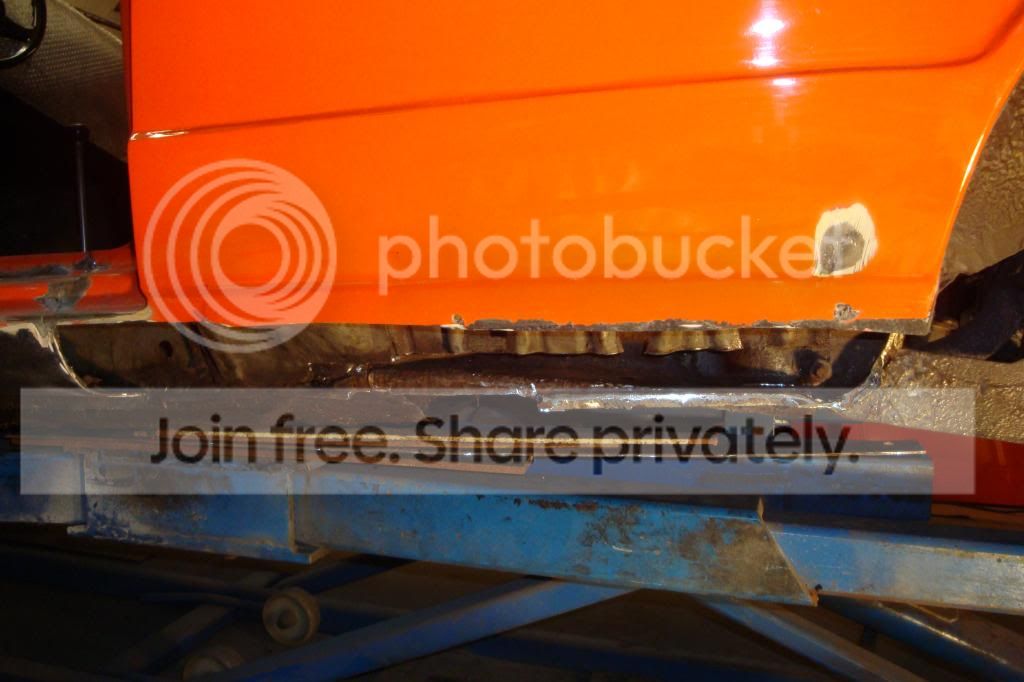

Ja, en het wordt nog erger. Ik post dit nu pas omdat ik eerst met Pr'74 gesproken heb over het volgende.

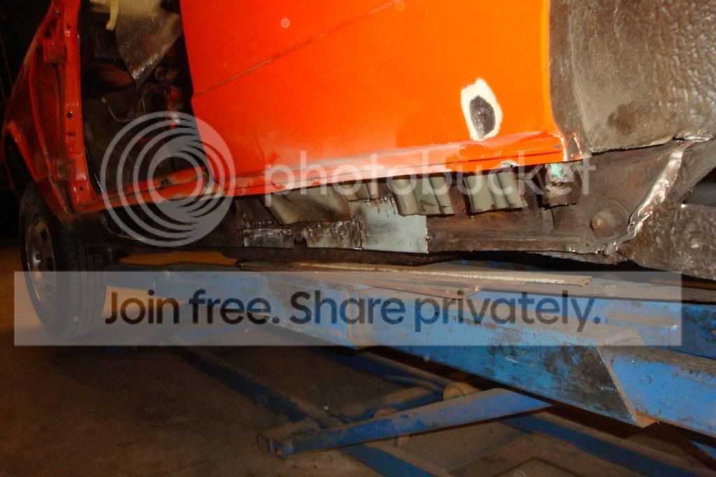

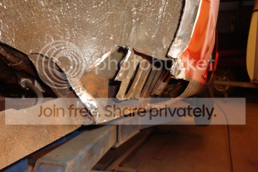

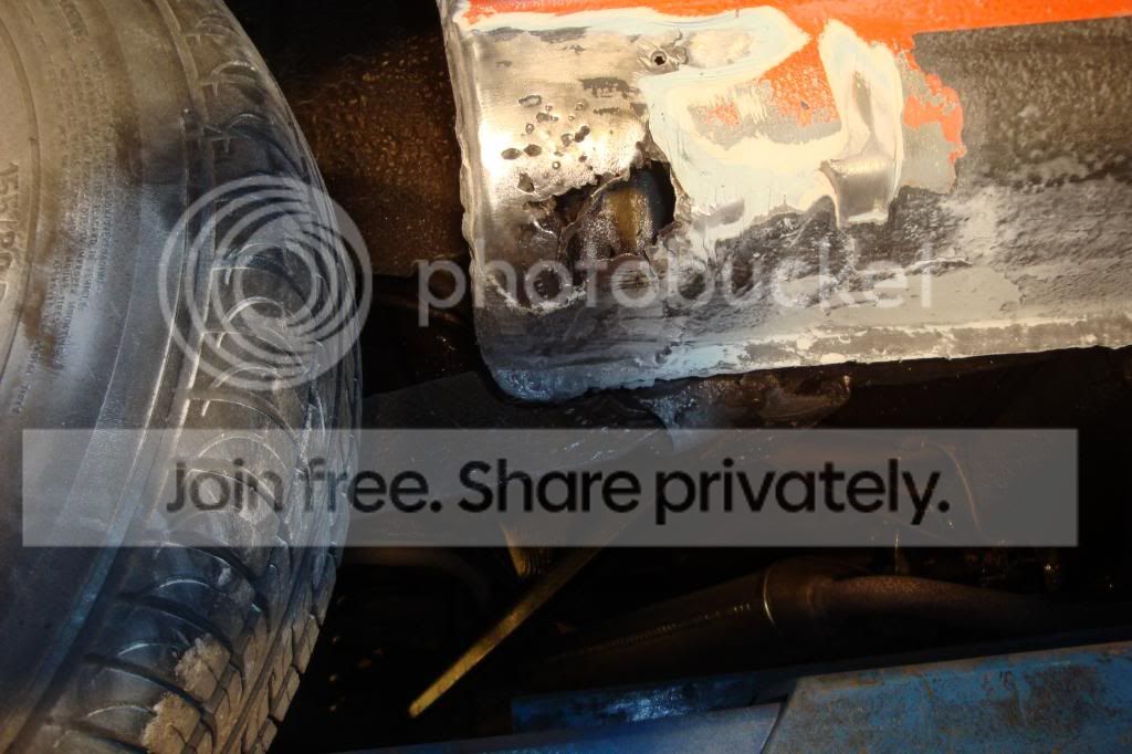

De auto heeft rechtsachter een schade gehad en daar is het één en ander aan gerepareerd. Ter hoogte van de dorpel zijn diverse laagjes over elkaar heen gelast. In combinatie met veel roest is het een beetje een puinhoop geworden daar beneden.
De dempingsmat heeft losgelaten en heeft de Dinitrol niet verder doen zakken.
Ter hoogte van de plaats waar binnen- tussen- en buitendorpel bij elkaar komen is het over een lengte van 20 cm een grote kier ontstaan.
In overleg met de eigenaar heb ik besloten om de dorpel over de gehele lengte te vervangen, da's een behoorlijke tegenvaller maar het moet gebeuren:cry:

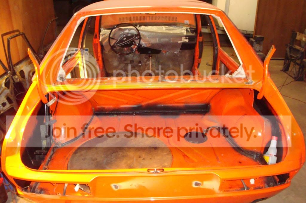

Verder nog de achterklep eruit gehaald en de achterkant blootgelegd. Daar ziet het er allemaal goed uit.

Oh, dat is wel even een flinke tegenvaller zeg, dat zag je er aan de buitenkant ook niet vanaf.
Gelukkig is de Passat in goede handen (y), jammer dat dit niet voor de Dinitrol-behandeling naar voren is gekomen, nu zal er flink wat van verwijderd moeten worden denk ik, als de dorpel gelast gaat worden? Succes, maar dat gaat vast wel goed komen :)

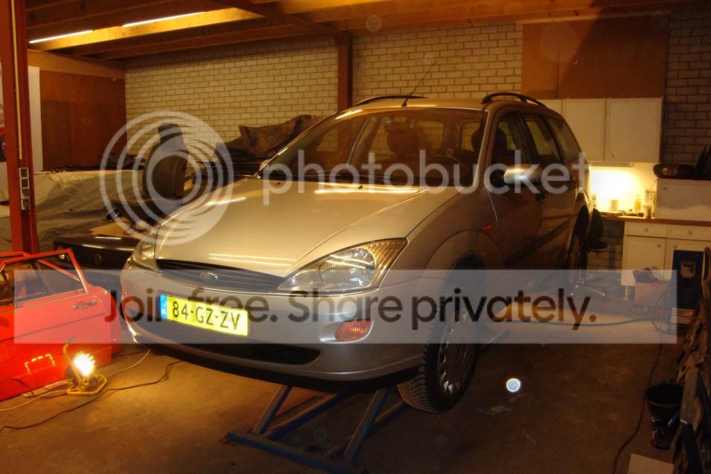

Ik had het druk dit weekend. Onze dagelijkse auto werd voor de APK afgekeurd op de linker draagarm achter en de reactiestangen rechts en links achter. Kosten 500 euro.
Voor 190 euro heb de onderdelen gehaald en gistermiddag begonnen.
Passat eraf Focus erop.
Inmiddels is de Focus weer goedgekeurd ( pokkeklus trouwens, moest zo'n beetje alle bouten doorslijpen ) en kon vanmiddag de Passat weer op de brug. Ik begon van linksachter naar rechtsachter de zwarte tectyllaag weg te tollen en daar ziet het onderliggende plaatwerk er goed uit.

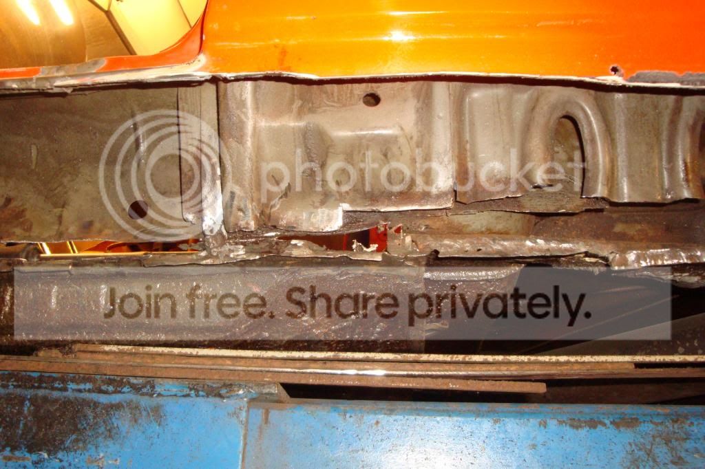

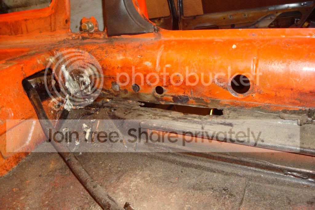

Door met de kokerbalk rechts. Daar bleek een dikke plamuurlaag weer het één en ander te verbergen :cry:
De boel meteen maar open slijpen met als gevolg een paar leuke doorkijkjes.
Na de koffie bij moeder de vrouw was ik nog erg benieuwd hoe links er dan wel niet uit zou zien. Welnu daar is het serieus echt foute boel.
Tussendorpel tot aan de B-stijl verrot, de B-stijl zelf is ook aan de onderkant doorgerot. De binnendorpel bij diezelfde stijl rot. Het geheel werd met veel kit bij elkaar gehouden. Voordeel is dat het leuk is om te zien hoe de Passat geconstrueerd is met al die kijkgaten:)
Kortom werk aan de winkel.

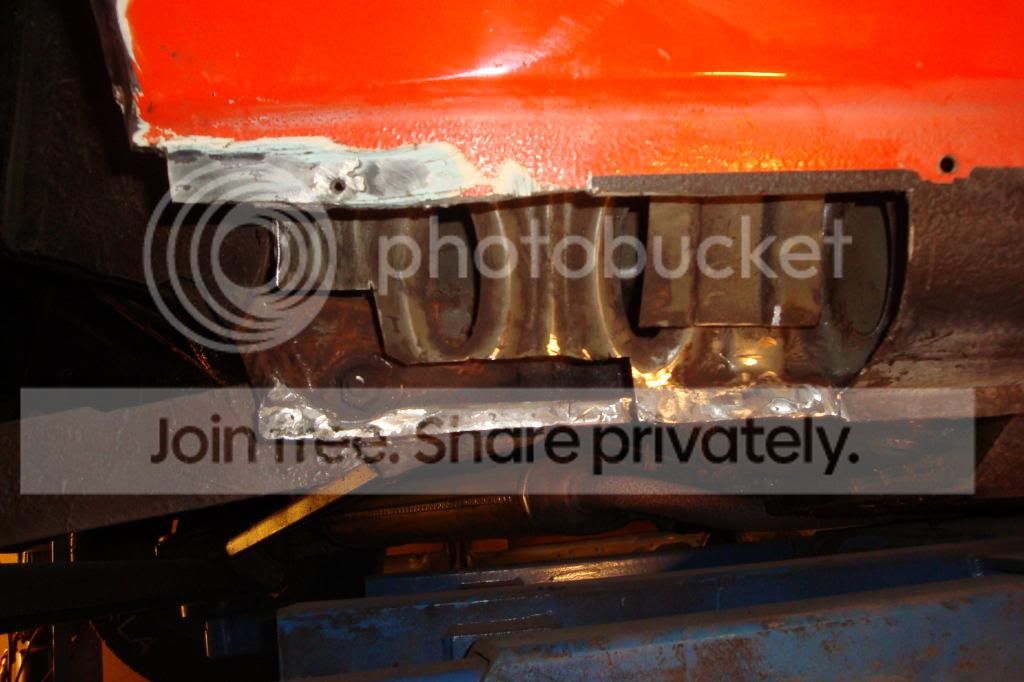

Welnu ik was gebleven bij de B-stijl en had gezien dat daar al op een paar plekken was gelast maar ook grote delen waren gemakshalve gewoon dicht gekit.
Dat kan natuurlijk niet zo blijven dus moest ik alles weghalen. Wat een werk om al die kit gemengd met Dinitrol weg te krijgen, het zit in alle poriën.
Ook nog een groter deel van de buitendorpel moest weg om er goed bij te kunnen komen.
Ik heb een laatste deeltje van de B-stijl laten zitten om te voorkomen dat de boel in ging zakken, en zo hield ik de juiste afstand zodat de deur straks nog goed open en dicht gaat.
In de middag begonnen met het dichtlassen van de ontstane openingen.
Aan de buitenzijde ga ik volgende week weer verder, daar moet ook het nodige gefreubeld worden. Creatief met staal zullen we maar zeggen.
