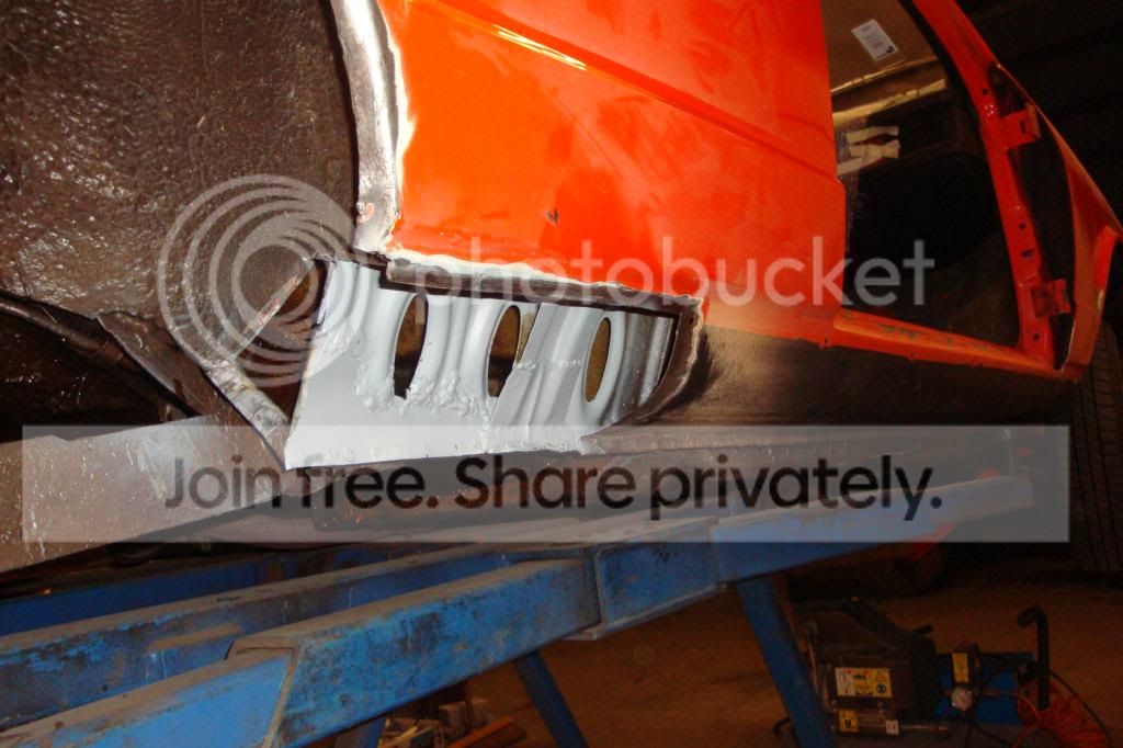

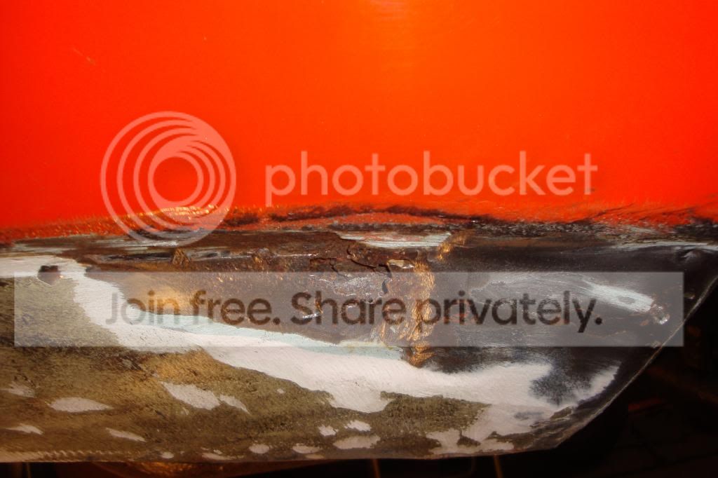

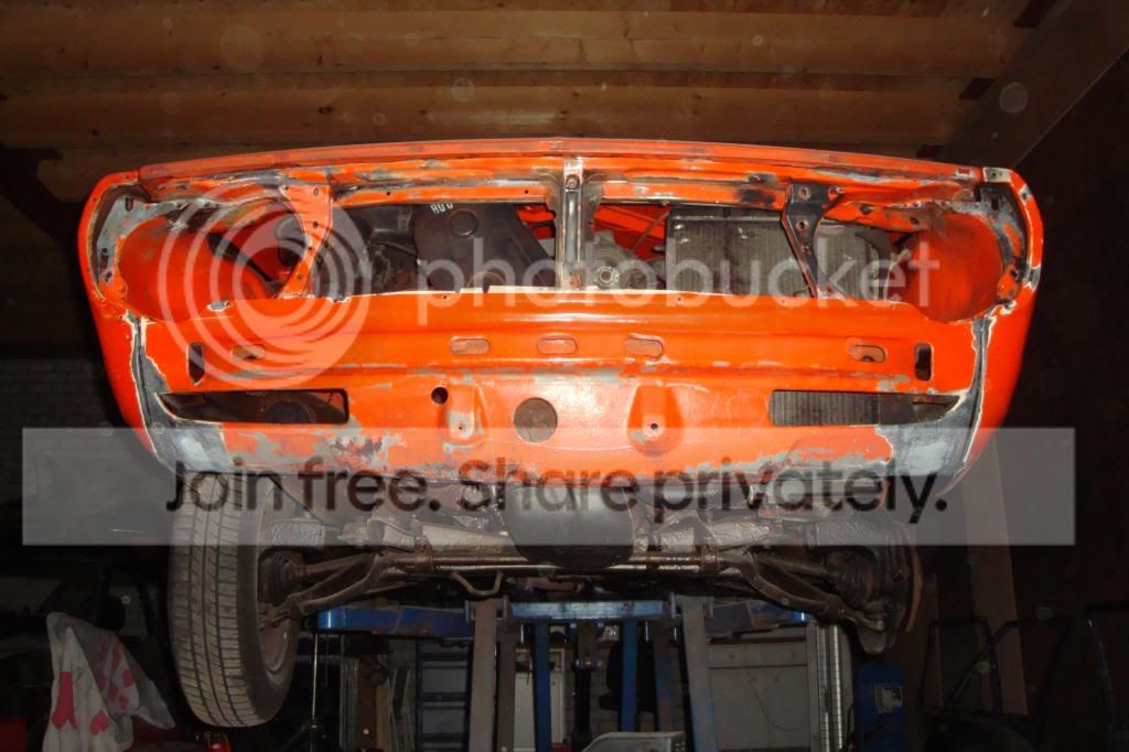

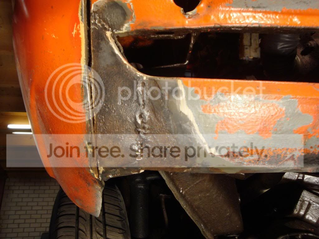

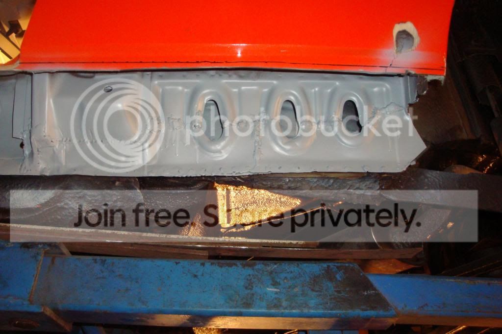

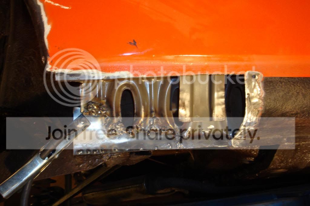

Om de eigenaar een wat positiever gevoel te geven heb ik maar weer eens wat in elkaar gezet.

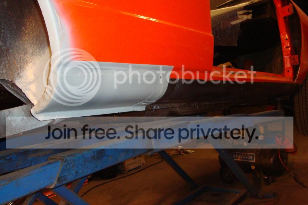

De B-stijl heeft weer een onderkant gekregen en ook de tussendorpel met de ovale gaten ( waar dienen die gaten eigenlijk voor? ) zit er nu in.

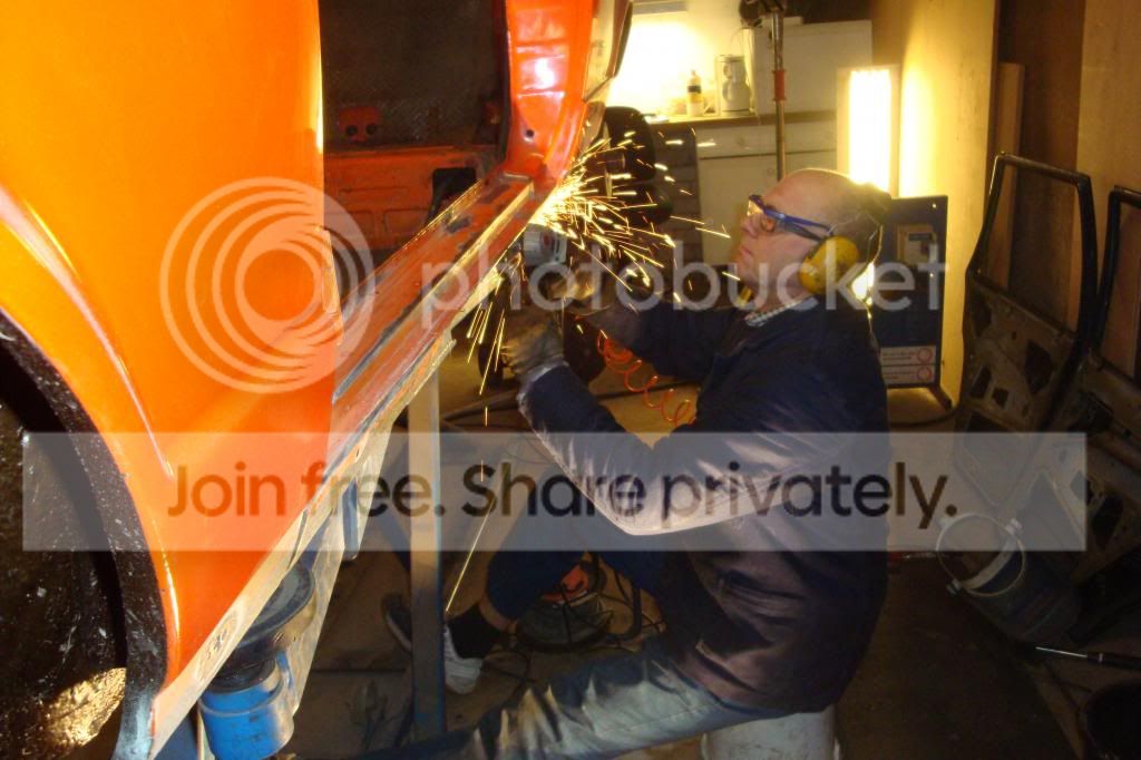

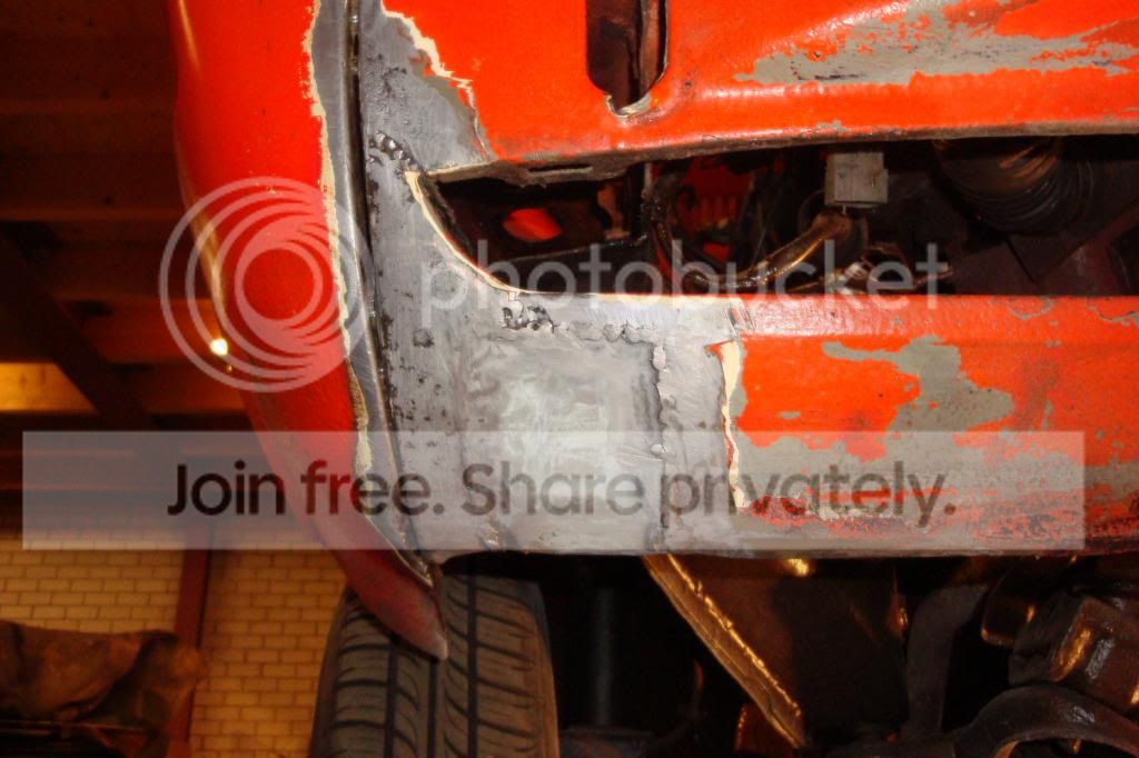

Dit keer een actiefoto terwijl ik het laswerk aan het afbramen ben.

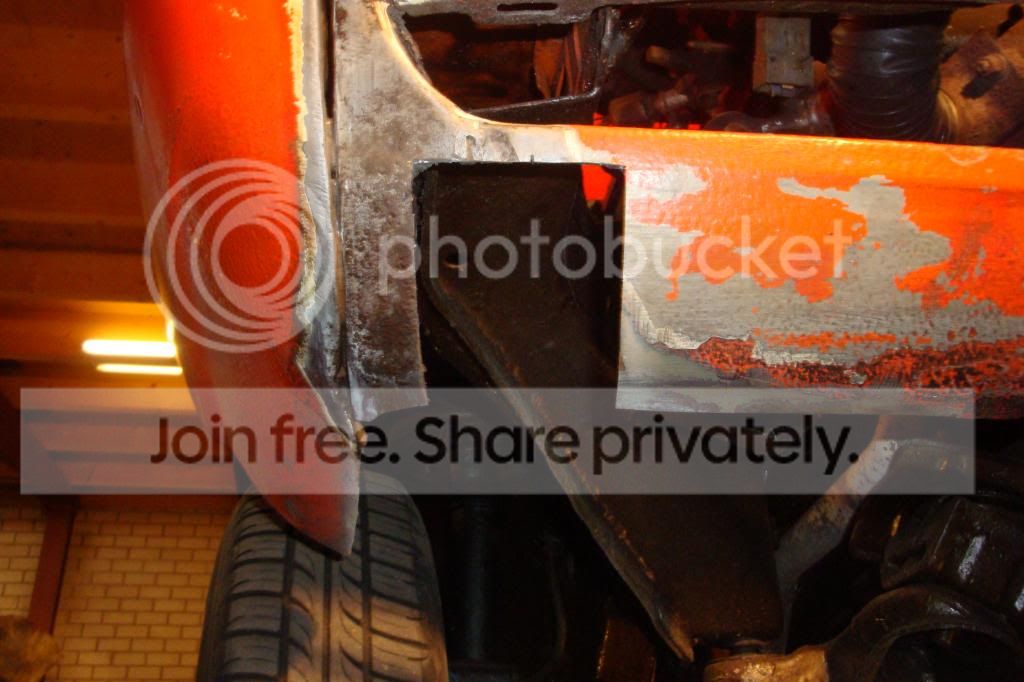

Rechtsachter had zoals jullie weten ook een hiaat in het plaatwerk.

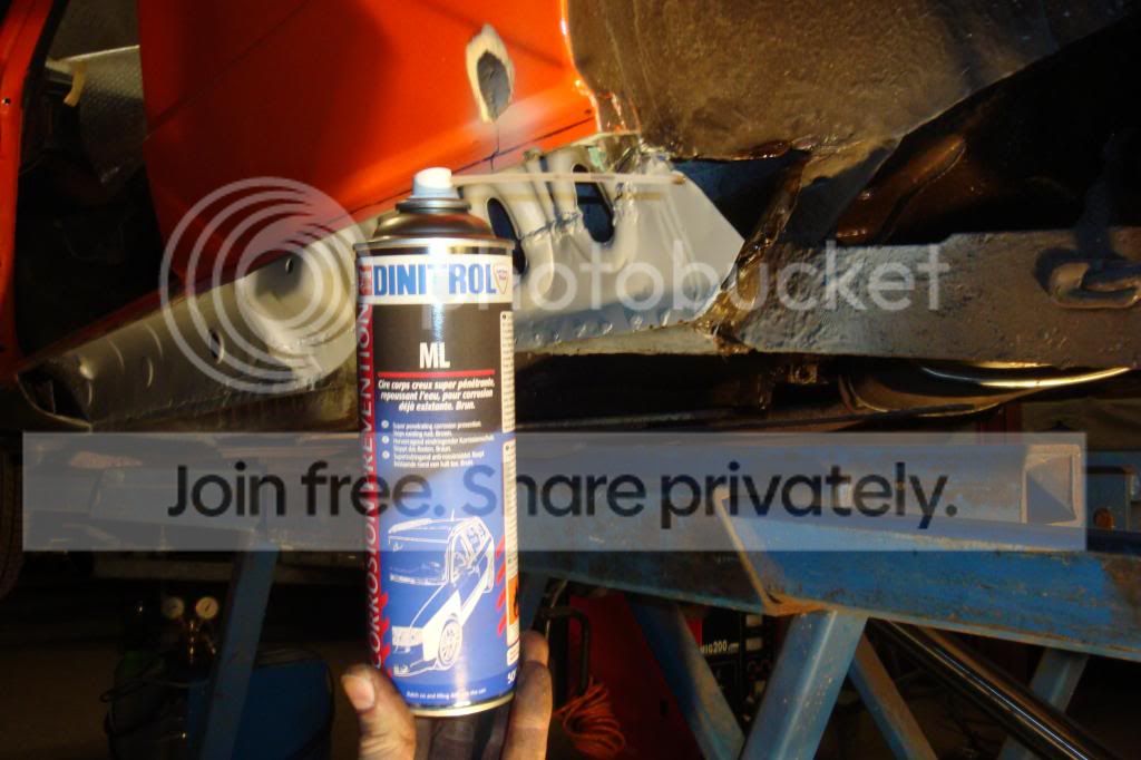

De boel kan lekker in de primer gezet worden en nu het open ligt kan meteen de Dinitrol zonder obstakels aangebracht worden.
Ik hoop dat de opdrachtgever nu weer iets beter kan slapen.
Rush2112 zei:
De gaten zullen het mogelijk maken om conserveringswas in de hele dorpel te krijgen, en theoretisch eventueel vocht makkelijker te laten opdrogen in plaats van dat het in een helft van de dorpel blijft zitten. Ze zijn echter een bijverschijnsel van de ingeperste vorm in het metaal die dient om de binnendorpel steviger te maken, met deze vorm is metaal stijver dan als platte plaat.
Kijk, dat is een antwoord waar we wat aan hebben!(y) Leerzaam, zo'n restauratie. Niet leuk om je auto zo doorgeroest te zien, maar het levert wel mooie inkijkjes op.
Klassiekerrijder zei:
Rush2112 zei:
Okay, dat klinkt aannemelijk

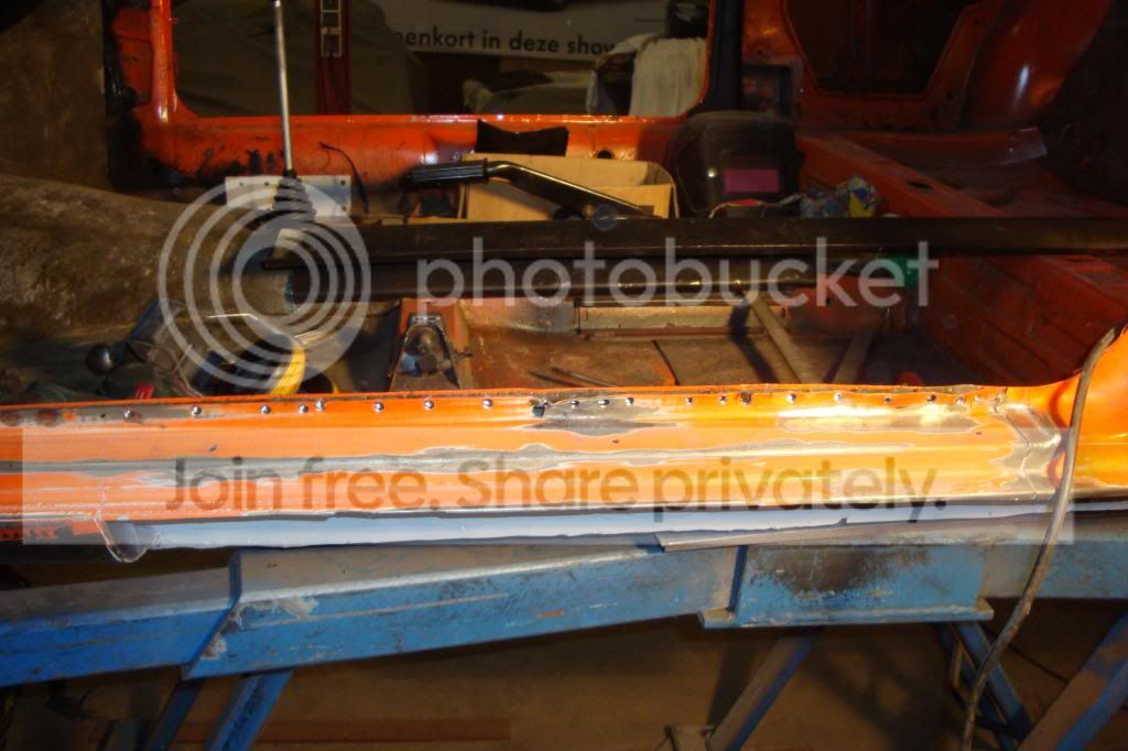

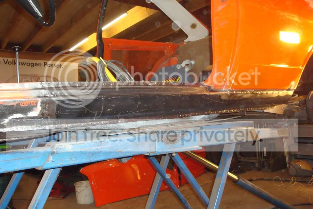

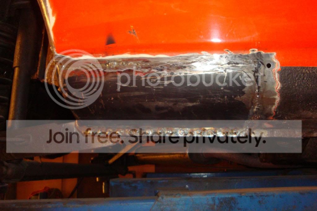

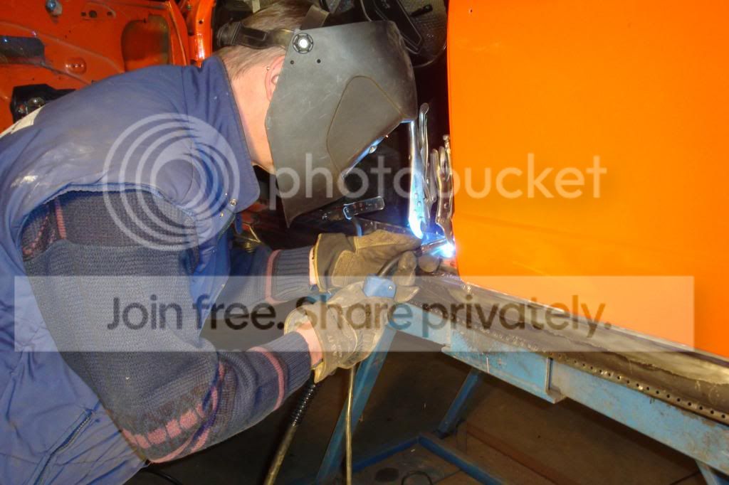

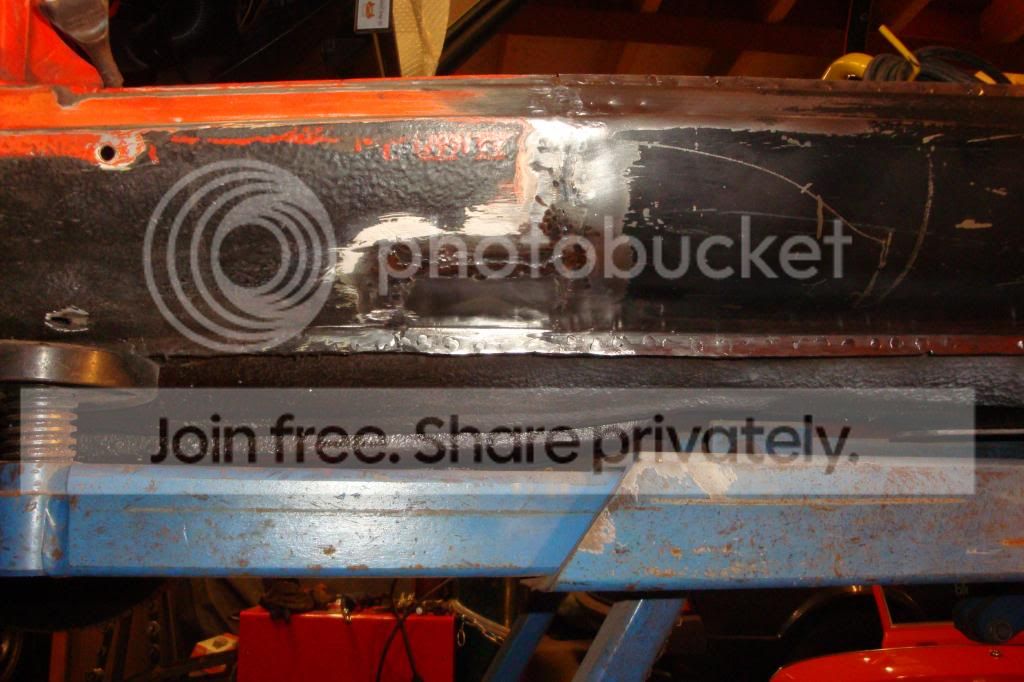

De heer MarathonMetallic benaderde mij 10 dagen geleden om het restaureren eens in levende lijve te mogen meemaken. Uiteraard was hij van harte welkom dus heb ik wat werk voorbereid zodat we vandaag lekker konden gaan lassen.
Ik moest nog een deel van de dorpel verwijderen en dat heb ik gedaan door de puntlassen uit te boren.
Toen Marathon arriveerde ( hij was lekker op tijd ) konden we de dorpel op de juiste wijze positioneren en fixeren.
Na de dorpel op verschillende plekken vast gelast te hebben was de beurt aan de cursist om, na beknopte uitleg, zijn eerste proplassen te maken.
Hij had zelf alle gaatjes geponst dus vond ik dat hij ze ook mocht dichtlassen.

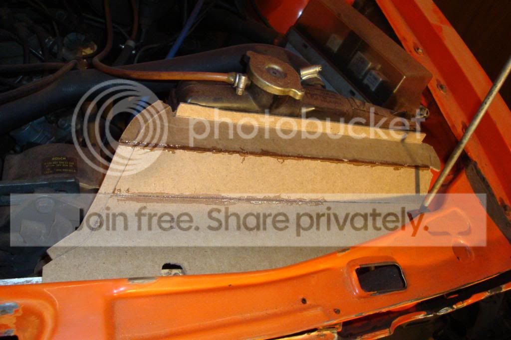

Helaas was er een klein tekort aan plaatwerk dus werd een stukje karton geknipt om het overgebleven gat op te vullen. Dit wordt later opgevuld met wat plamuur en wij gaan er vanuit dat de opdrachtgever hier geen bezwaar tegen heeft :)
Zo al met al is het behoorlijk wat laswerk maar het geeft veel voldoening wanneer er aan het einde van de dag toch weer wat gaatjes zijn gevuld.
Toch maar even een fotootje gemaakt van het plekje waar zojuist karton te zien was anders slaapt de eigenaar weer niet straks :confused:
Er was zelfs ook nog tijd om rechtsachter dicht te prikken.
Ik vond het een zeer geslaagde dag en wil Marathon bedanken voor zijn inzet en enthousiasme (y)

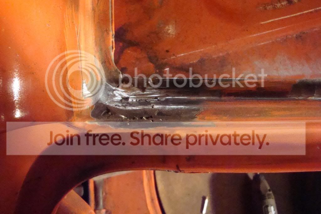

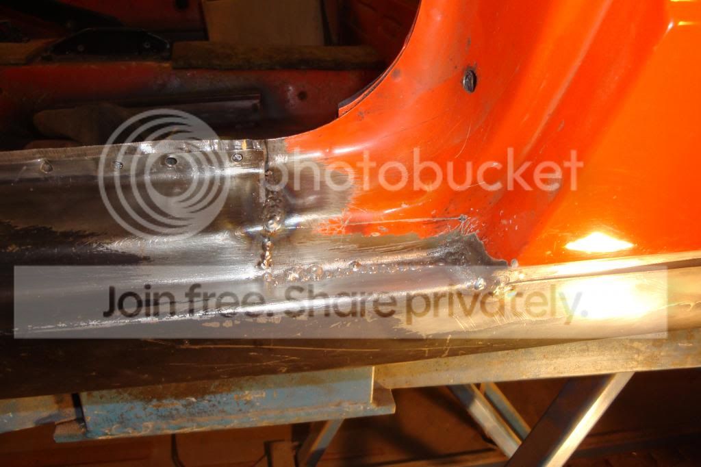

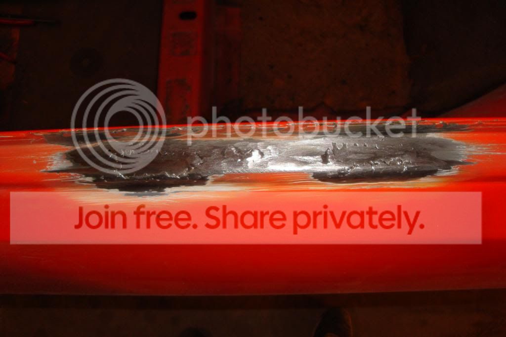

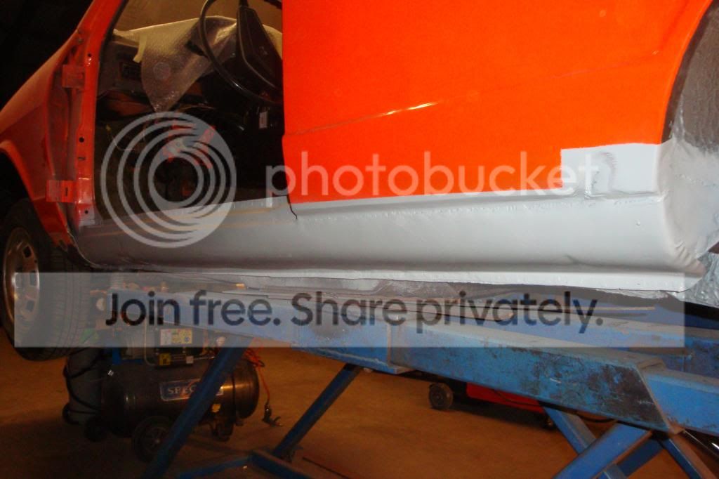

Ik kon vandaag de linker dorpel verder af lassen. Hij zat al op de meeste punten goed vast maar ik heb besloten om vanaf de B-stijl de hele dorpel dicht te lassen. Verder moesten nog een aantal ponsgaten na gelopen worden zodat ik zeker weet dat er een goede hechting is.

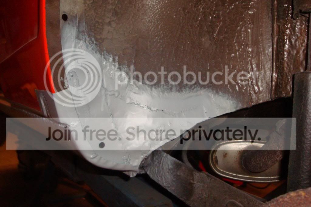

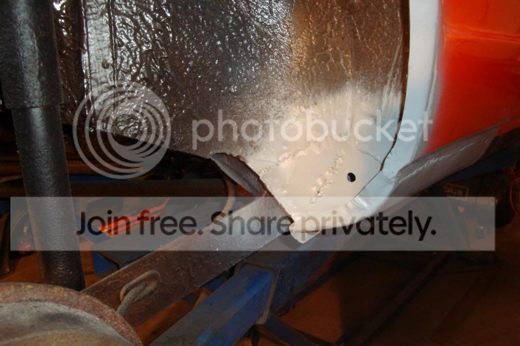

Daarna was het de beurt aan de wielkast. Het plaatwerk daar was ook doorgerot en de tussen dorpel hoort op het eind ook daar weer aan vast te zitten. De linker kant is nu helemaal klaar.
Voor de rechter kant gold ook hetzelfde alleen in iets mindere mate. Deze is nu ook helemaal klaar.
Volgende week ga ik me concentreren op de gaten die onder de zijruiten en achterruit vandaan kwamen.

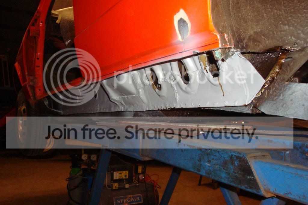

@Rush2112: Die omgezette randjes onder/achteraan de dorpel. Heb je die inzetstukken zo gekocht of zelf gevormd?
Die "kreukels" zien er erg "fabriekachtig" uit. (volgens mij wordt het affabriek namelijk zo "lelijk" geleverd)
Ik heb er een stuik en strek machientje voor gekocht, en als jij ze zelf omzet ben ik wel benieuwd hoe jij dat oplost.

@ Renate: Zo komt het uit de fabriek. Als ik het straks met anti steenslag heb ingespoten dan valt het niet zo op.

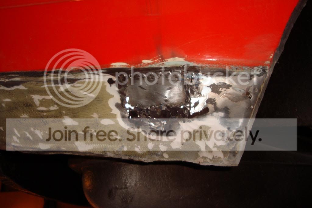

Ook op donderdag ochtend heb ik nog wel eens de gelegenheid om wat aan de auto te doen.
Ik wilde de linker en rechteronderkant aan de voorzijde behandelen met Rustyco. Beide plekken zijn al een keer eerder gelast maar helaas niet tegen roest beschermd. Er zat wel weer een dikke laag plamuur overheen dus zodoende viel het niet eens zo erg op.
Helaas waren de plekken toch al weer doorgerot dus moest de boel er toch weer tussenuit. Op de foto's de bijrijderskant.
Op de laatste foto is de boel ook al een keer met Rustyco behandelt. Dit doe ik net zo vaak totdat alle roest is opgelost.
