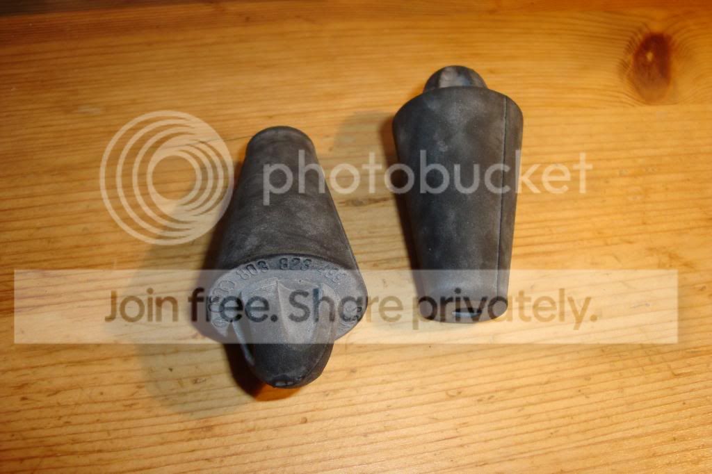

Ik weet niet of er mensen zijn die versleten motorkaprubbers hebben maar ze zijn weer te krijgen. Het zijn de rubbers die gebruikt zijn voor de facelift.
Het artikelnummer is 803 823 499. Te bestellen bij Classic Parts.

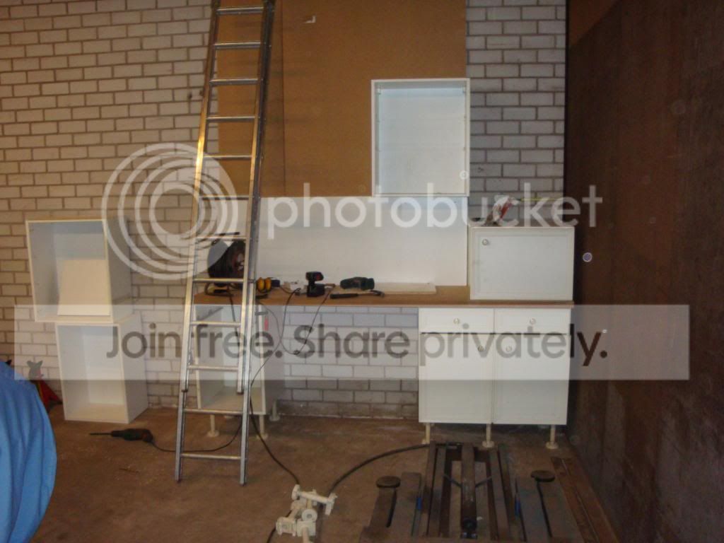

Zo langzamerhand wordt het weer eens tijd voor actie. De afgelopen maanden waren bezet met het opknappen van huize Rush.

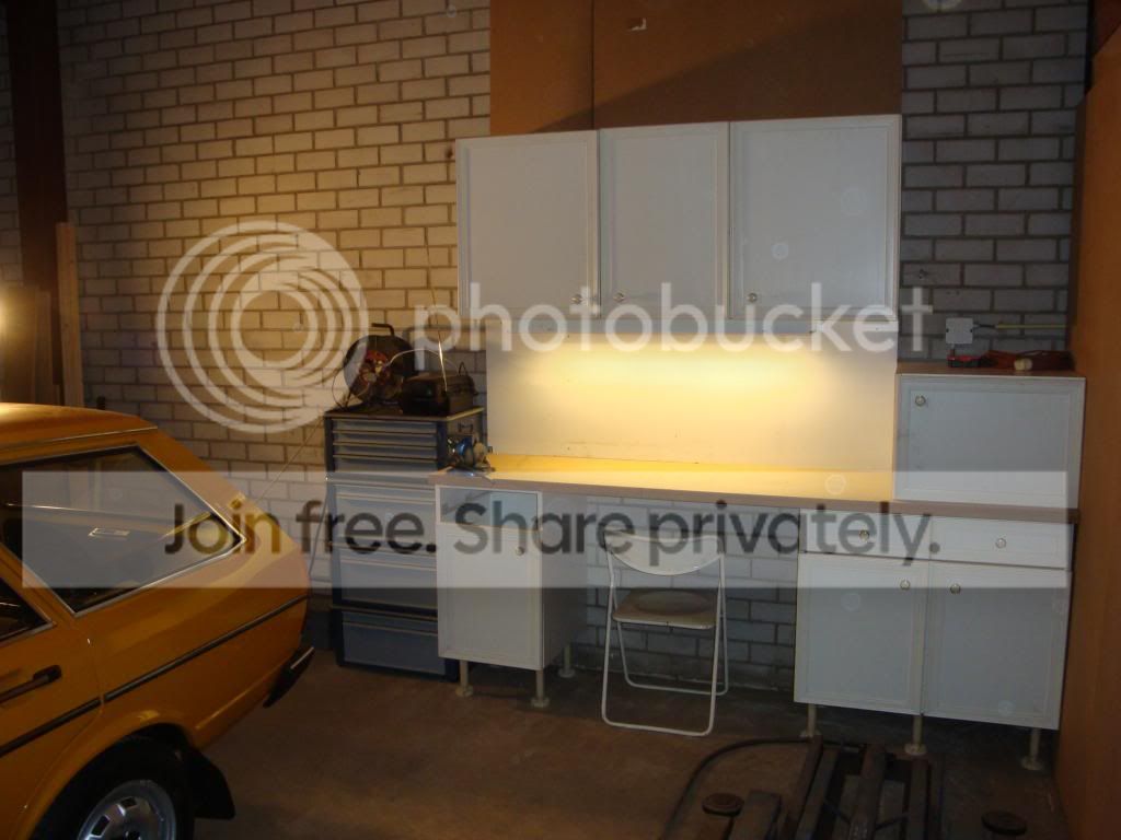

Er moest geschilderd worden, behangen en moedertje Rush wilde ook nog een nieuwe keuken.
De oude keuken heb ik zelf gesloopt en ik kwam op het idee om daar een werkbank van te maken in mijn stalling/werkplaats.
Vandaag heb ik de restanten van de oude keuken samengevoegd en dit is het resultaat.
Op deze manier wil ik onder steeds betere omstandigheden gaan restaureren want dat gepruts buiten op het pad heb ik wel gehad.

Een mooie garage met professioneel uitziende keuken met een uhh klapstoeltje uit het jaar stillekes. Toch nog iets te wensen :)
Maar een prachtige sleutelruimte zo op de foto's te zien.
Groetjes,
Jan
Persoonlijk had ik de bovenkastjes iets lager gehangen zodat je er ook zonder ladder bij kan.
En ik mis de koelkast zodat je je ander favoriete merk koel kunt zetten, zo kan je toch niet werken.
I.p.v. het klapstoeltje kan je er beter een bankstel neer zetten, dan kan je ook nog op een andere manier van je wagenpark genieten.

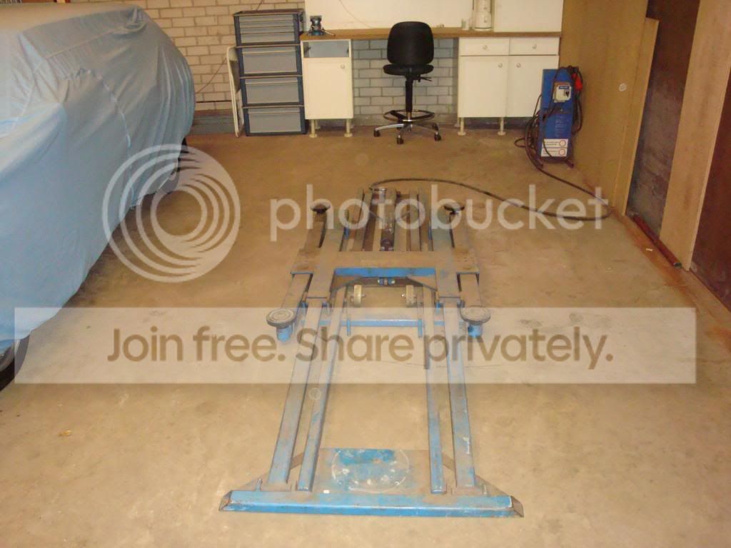

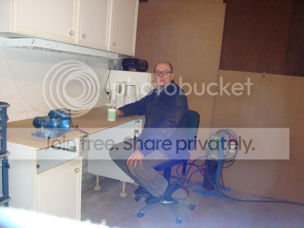

Vanmorgen verder bezig geweest met het installeren van de werkplaats. Niet geheel onbelangrijk is de koffie voorziening.
Uiteraard ging ik het koffiezetapparaat meteen uitproberen en daarvan heb ik een zellufie gemaakt ( wordt ik nou zo dik of lijkt dat maar zo :confused: )
Zondag ga ik de slooppassat ophalen en dan ga ik gebruik maken van de poetsbrug. De eigenaar moest hem anders uit mijn stalling halen en ik mag hem gewoon eens uitproberen. Kijken hoe dat werkt.
Oplettende lezers zien meteen dat er nu een professionele draaistoel staat :)

@Ruud: dat wordt een hele chique werkplaats zo! Beter dan mijn 3x6m garagebox :(

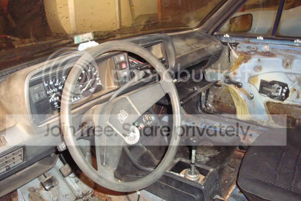

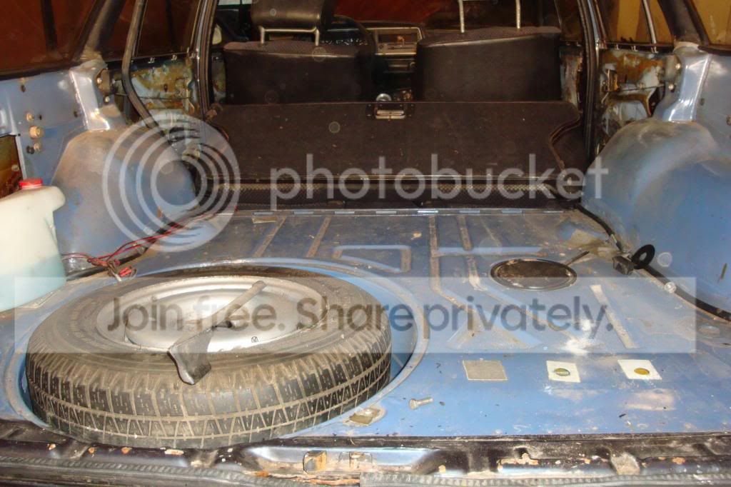

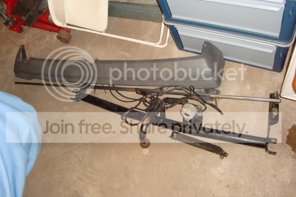

Vandaag heb ik een Passat Variant opgehaald om te slopen. Hij stond al een paar keer te koop maar toen was de vraagprijs voor mij iets te hoog.
Een week geleden konden we het eindelijk eens worden dus op naar Raalte.
De man was al vol goede moed begonnen met demonteren maar zag ook wel in dat deze niet meer te redden viel.
De bumpers zijn nog goed en er zat zelfs een trekhaak op.

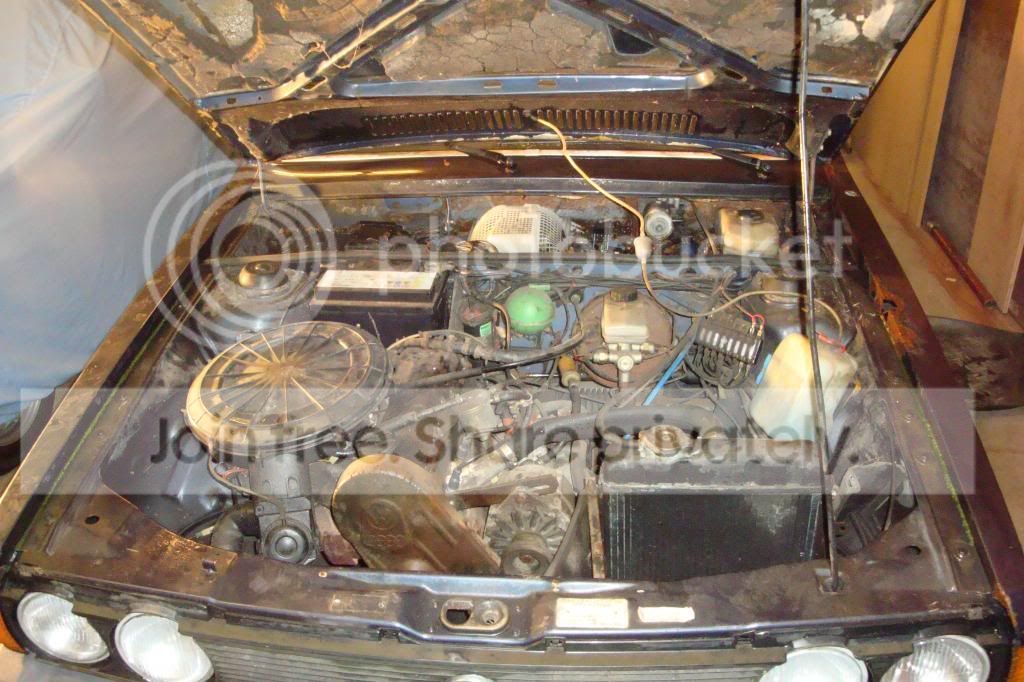

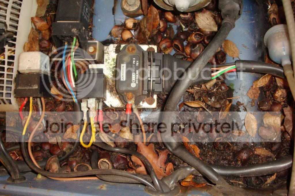

In de motorruimte veel toegevoegde elektronica, maar eens uitzoeken wat het allemaal is.
Als iemand denk iets te kunnen gebruiken dan roept ie maar.

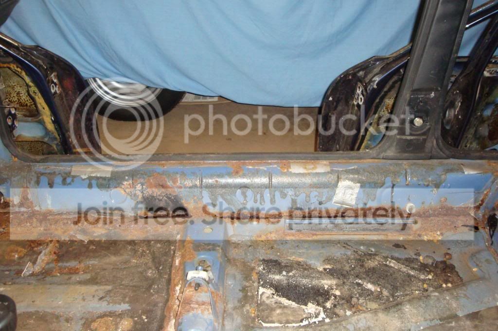

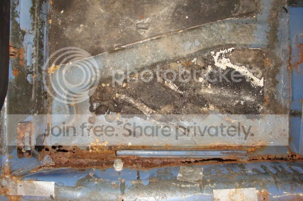

Wat is er nu zo slecht aan deze Passat? Ik zie wat roest bij de tunnelbak, maar voor de ervaren lasser is dat een koud kunstje om die in zijn geheel te vervangen.

Er zijn, zo te zien op professionele wijze, wat aanpassingen aan gedaan.

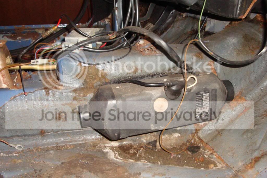

Een Schub-Abschaltung om brandstof te besparen, electronische ontsteking en een standkachel.

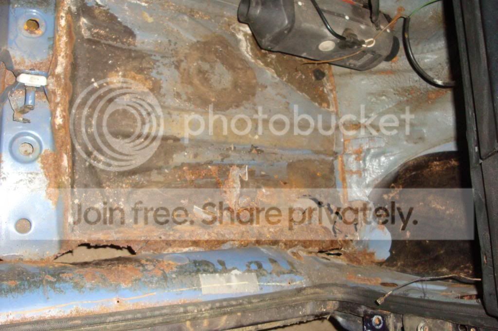

@ Otto: De auto is langs de kokerbalken op een paar stukjes na volledig doorgerot. Ik ben er nog niet onder geweest maar ik herinner me dat ook de chassisbalken van het krokante soort waren.
@ Marathon: Het is idd een 2-traps carburateur. Ik heb de motor trouwens maandag gestart en loopt best wel goed. Hij bleef zelfs stationair lopen.

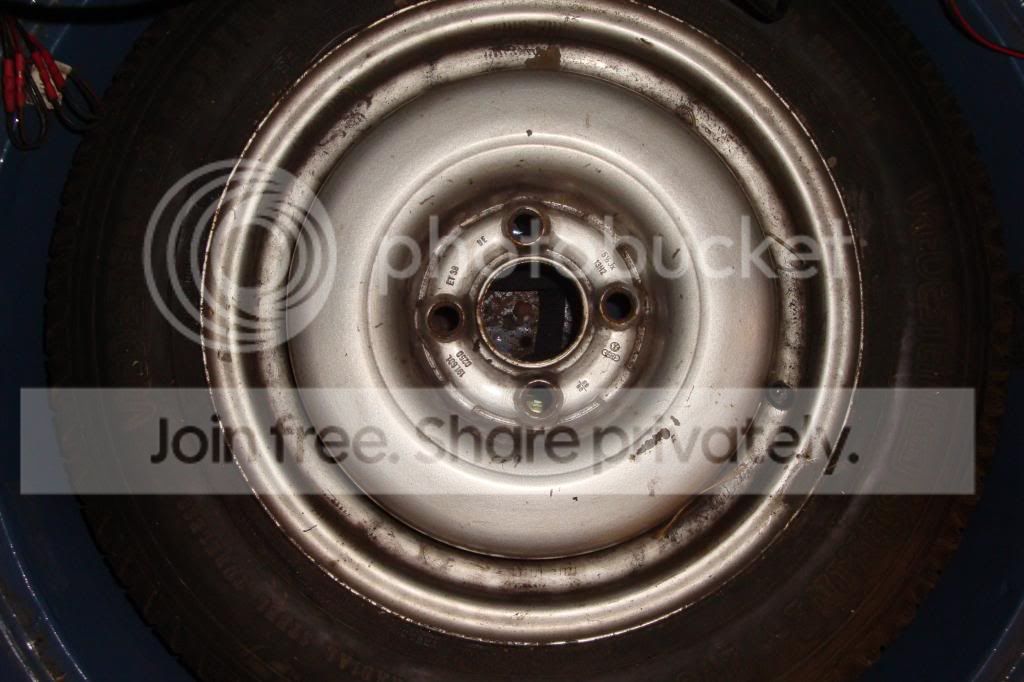

Heeft iemand iets aan deze velgen, er zijn er 4 van. Ik weet bij God niet van welk type ze zijn.
Ook van mij voor alle B1 liefhebbers fijne feestdagen en alvast een gelukkig 2014!
@Rush: Die velgen zijn van een Golf II. En is de Passat echt niet meer de moeite van het restaureren waard? Het is wel een zeldzame uitvoering! Of zijn 5 Variants te veel van het goede?
Dat zijn inderdaad de 13" 'zwembandjes' van de Golf II. Zitten ook onder onze Golf. En onder de aanhangwagen van m'n ouders. Heb er nog twee op zolder liggen bij m'n ouders.
Zijn niet heel gewild, maar zonde om weg te gooien natuurlijk. Ik zou wel een setje roze willen spuiten, dat zou Mariel wel waarderen voor onder de Golf :D
Die roestplekken zijn wel groot zeg, en dat voor een auto die blijkbaar al eens opgeknapt is!
Wat moet ik me daar bij voorstellen, Ruud?
Ik sluit niet voor 100% uit dat de auto gerestaureerd kan worden. Maar ik verwacht nog heel veel ellende.
Normaal wordt de benzine toevoer electrisch uitgeschakeld als het contact wordt uitgedaan. Wanneer de auto uitrolt, b.v. voor rood licht, mag de benzine toevoer ook uitgeschakeld worden of in een afdaling wat je nog wel eens in Duitsland hebt.
Dit doet de Pierburg Schub-Abschaltung terwijl het contact aanstaat. Dit reduceert benzinegebruik en dus CO en HC uitstoot. Tevens remt de auto beter af op de motor.
Ik wist ook het bestaan hier niet vanaf dus weer wat geleerd:cool:. Waar zo'n slopert al weer goed voor is.

@Ruud: als de brandstoftoevoer wordt gestopt, schakelt de motor dus uit? Een soort start-stop-systeem avant-la-lettre? :)
En als ik die foto's zie zou restauratie wel een grote klus worden. De bodem moet er haast opnieuw nieuw in.
