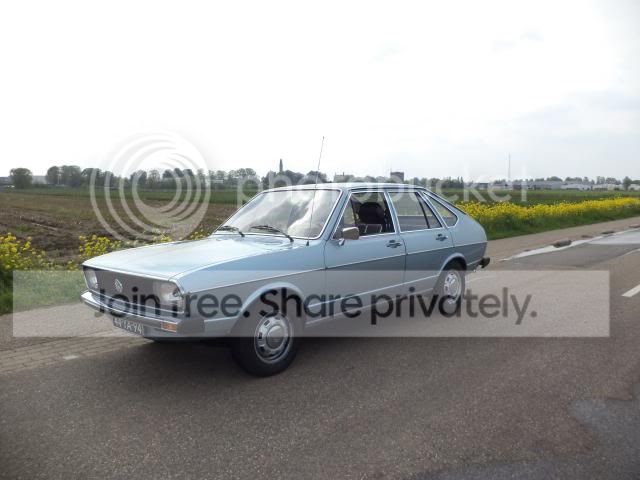

Ik weet dat het niet precies de goede is, maar je hebt gelijk: beter dan niets. Toch zie ik soms Passats waar deze korte strip op zit, heeft dat met de uitvoering of bouwjaar te maken?
@marathon: de eerste foto's van Essen staan in het evenemententopic!

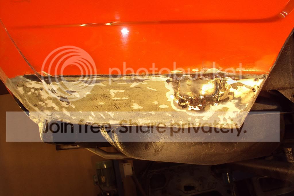

De afgelopen dagen weer wat zitten knutselen aan de GLX,
het onderste hoekje van de A-stijl was vergaan.
Voor:
En na:
Bij de dorpel het voorste stuk vervangen en verderop nog een stukje. Aan de onderkant heb ik even niet op zitten letten en eigenlijk is de flens wat te lang gehouden, maar ik laat het denk ik maar zo. Je ziet er toch bijna niets van, alleen als je onder de auto gaat kijken. En dat gebeurd alleen tijdens de meetings volgens mij :)
Bij de voetenruimte was het plaatwerk boven de kriksteun een beetje krokant, dus ook maar een gaatje gemaakt, het onderliggende plaatwerk kaal geborsteld en ingesmeerd met Fertan.

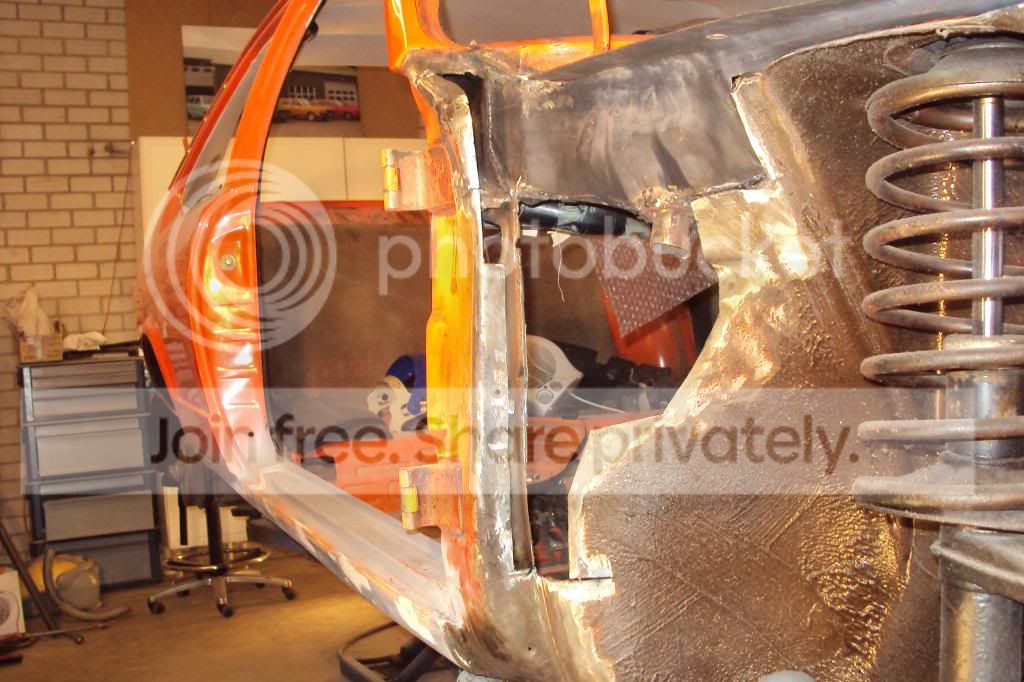

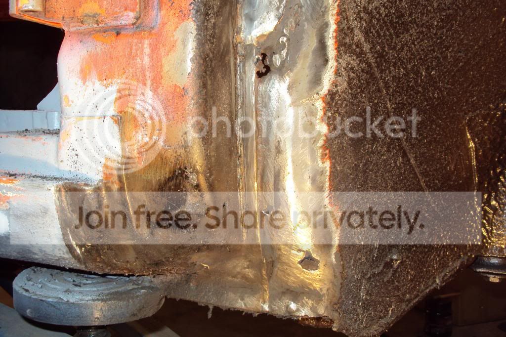

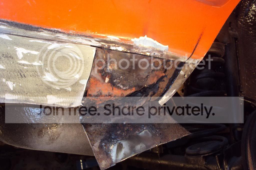

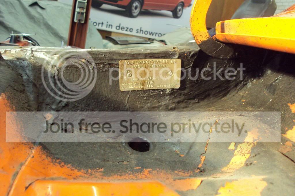

Nu is het de beurt aan de rechterzijde, de kant waar het identificatieplaatje is aangebracht. Ook hier is weer veel kit en tectyl aangebracht dus is het vermoeden gerechtvaardigd dat ook hier weer werk aan de winkel is.
Na het kaal tollen kwam er weer het nodige tevoorschijn maar met name ook heel veel kleine gaatjes die dan weer van kit zijn voorzien. Mijn broer Theo en ik hebben de theorie dat deze Passat in Afganistan heeft gediend en daar op een bermbom is gereden:)
Ook hier weer is een prachtige kokerbalk gefabriceerd die dan weer lekker gaat doorrotten. Het gat wat nu is ontstaan is ongeveer 2 keer zo groot dan aan de linkerzijde.
Het reparatie deel weer zo goed mogelijk pas gemaakt en langs de A-stijl ook maar over een grote lengte langs de wielkast het rotte plaatwerk verwijderd.
De boel is zo weer behoorlijk dicht, volgende week weer verder.

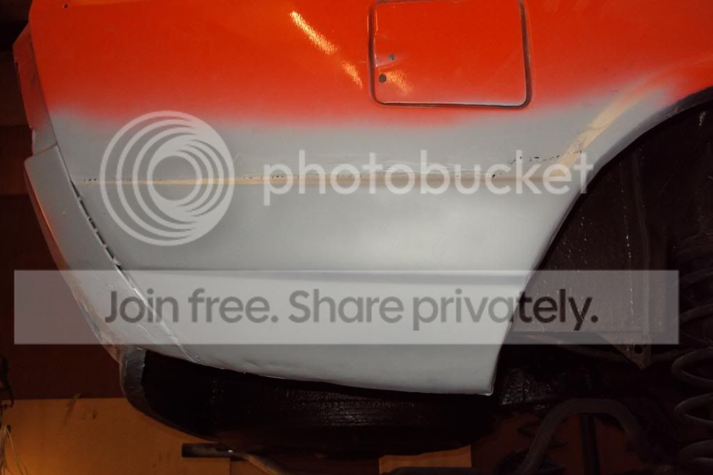

Helaas zit het laswerk er voorlopig nog niet op. De eindstukken van de achterspatborden worden net als bij jouw auto ook nog vervangen.

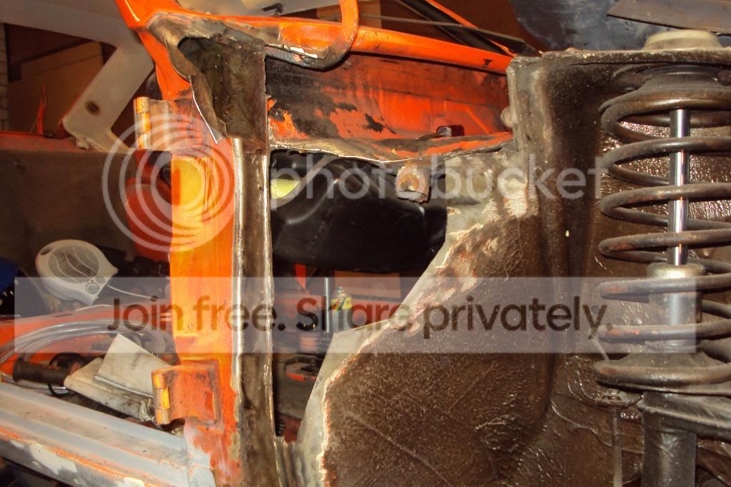

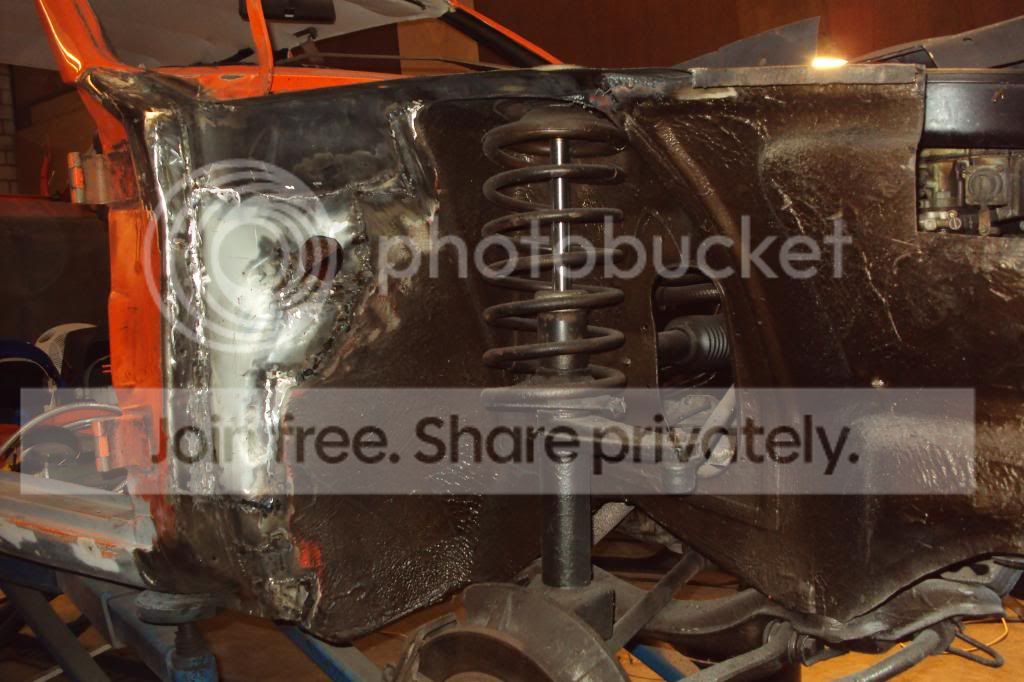

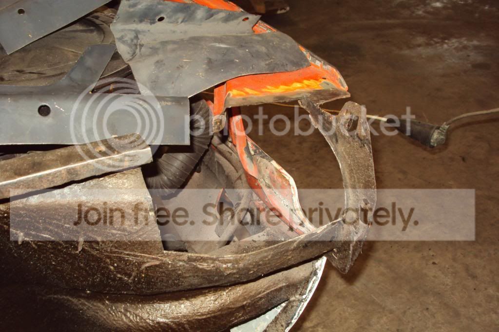

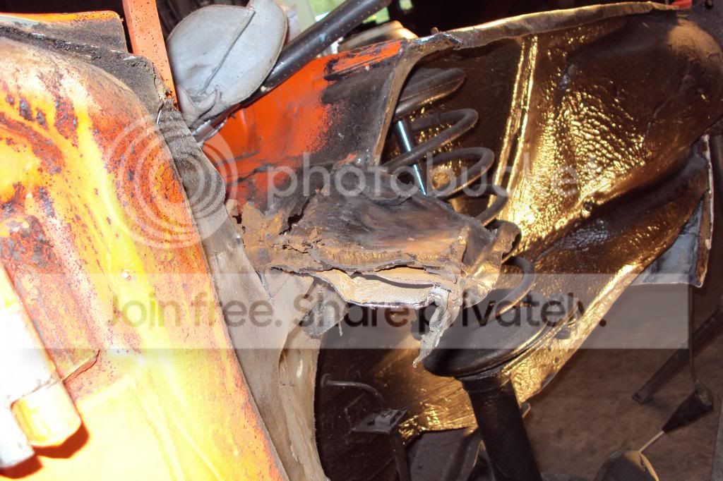

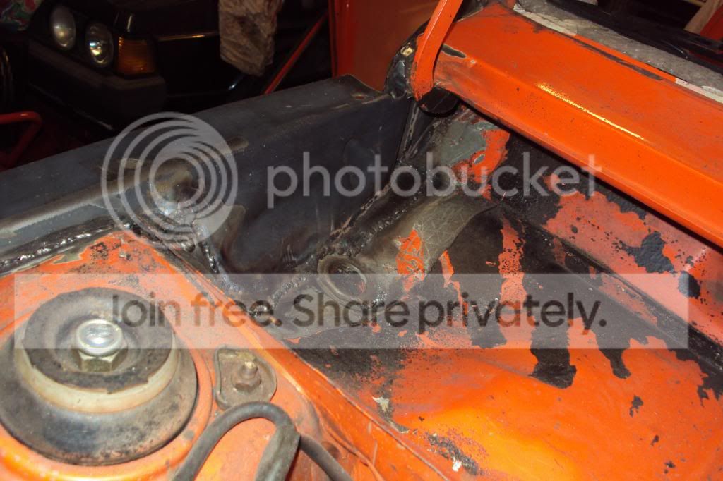

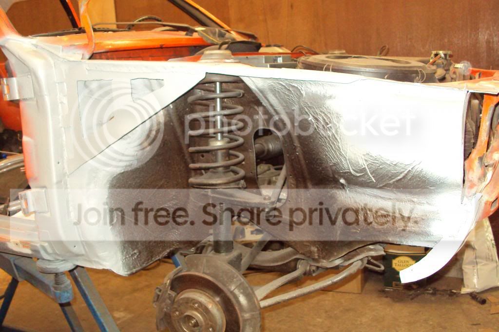

Ter hoogte van de koplamp was het binnenscherm rechts doorgerot. Net als links eigenlijk. Hier kwam een behoorlijk gat tevoorschijn.
Open die zooi en natuurlijk weer dicht.
De rechterkant is nu ook klaar.

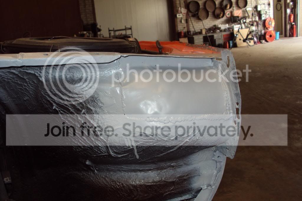

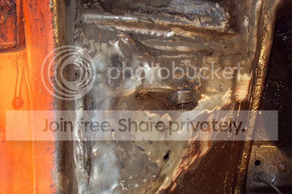

Dan door naar rechtsachter. Ik had daar eigenlijk al in een eerder stadium een gat dicht gelast maar eigenlijk zinde mij dat helemaal niet.
Van binnenuit kon je ook voelen dat de boel daar behoorlijk rot was. Tevens was de binnenruimte weer in de zwarte tectyl gezet dus dan weet je eigenlijk al dat het daar ook foute boel is.
Het blijft toch apart dat ze gewoon nieuw plaatwerk over het oude, rotte deel heen gelast hebben. In ieder geval heb ik het weer dicht met een mooi reparatie deel die weer een tijdje mee kan.
