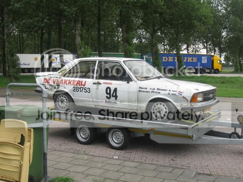

Dat is bijzonder dat je twee GTE's hebt. Doe je mee aan races met deze witte of ga je deze nog opknappen?
Ja he:):) eentje is al bijzonder, laat staan twee:)Deze audi heb ik indertijd gebruikt in het Nederlands kampioenschap rallysprint. vanaf 1992 staat hij echter. Opknappen is overigens inderdaad het plan, wel weer in racetrim
Dank je. Interieurfoto's heb ik helaas niet bij de hand. Maar alles is geheel origineel. Dus de recaro stoelen met zwart/witte blokjesstof, grote spaakstuurwiel, de drie metertjes in de middenconsole, zwarte dashboard (nog heel en recht ook!) en grijze vloerbedekking.

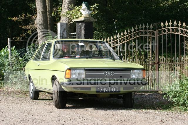

nog even een paar foto's van mijn laatste aanwinst
ik ben er echt blij mee. Gewoon een harstikke mooie auto, natuurlijk een beetje roest hier en daar maar alle bekende zwakke plekken zijn eigenlijk in erg goede staat. Wordt een mooi project weer! Kan niet wachten mijn tanden erin te zetten. Voorlopig gaat dit nog wel even duren ivm werk in het buitenland. Tot die tijd ga ik hem gewoon gebruiken als ik weer even in het land ben.
Ik heb geen idee. ik heb hem gekocht van de neef van de eerste eigenaar en de was niets echt een audifan Zijn oom wel dus het zou maar zo kunnen. De neef had de wagen al vanaf 2007 dus dan wellicht langer geleden. Ik was trouwens vroeger ook lid van die club, lid nr 14 Naast het ontmoeten van andere audi 80 liefhebbers ook omdat ik zo hoopte nog eens een andere gte rijder te treffen. das nooit gebeurd echter:(:(
een audi fox eigenaar is echter ook leuk natuurlijk!
Een 80 GTE en dan ook nog eens origineel Nederlands - geweldig!:eek: Je L vind ik ook leuk. Ik ben altijd gek op de combinatie groene lak (manilagroen toch?) en een bruin/groen interieur.
