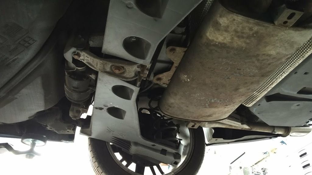

Aardige tik geweest, maar lijkt me inderdaad prima doorstaan door de trekhaak. Ik weet de constructie even niet bij de Laguna III, maar bij de Mégane serie moest een complete bumperbalk vernieuwd worden. Die kan dan wel weer wat hebben, maar dus wel even goed kijken waar de haak nou exact aan vast zit.

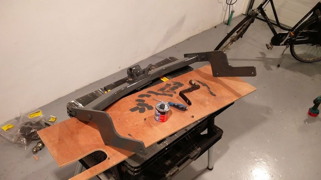

Ik heb vrijdag de trekhaak opgehaald hier bij een nabijgelegen autosloperij. Inclusief kabelsetje en alle bouwen etc. Hij was gelukkig al gedemonteerd dus ik had er geen omkijken meer naar. Zit nog wel te denken om nieuwe bouten te halen aangezien ze al op kracht een keer zijn gemonteerd. Of zou dat geen kwaad kunnen?

Omdat de donor laguna al ver over de 2 ton had gelopen zat er iets vliegroest op de trekhaak. Vrijdag heb ik hem even ontdaan van alle vliegroest en ik had nog wat roestwerende ijzerverf in antraciet over van het balkon aan ons huis. Anders gooi ik dat halve blikje verf toch vroeg of laat weg heb ik maar even de trekhaak weer netjes geschilderd en beschermt ook nog. Ookal zie je er niets van, maargoed :p

Lijkt me niet nodig. Aandraaimoment van een trekhaak is helemaal niet hoog, doorgaans lager dan van een wielbout. Zijn ook geen rekbouten zoals de kopbouten van de cilinderkop. De wielbouten vervang je ook niet iedere keer.

Typeplaatje niet overgeschilderd trouwens? Zeker in Duitsland moet dat plaatje leesbaar zijn.
als je goed kijkt vanuit de foto gezien links bij de haakaansluiting zie je iets wits, heb er strak langsheen geschilderd ;) (y)
ja dat is waar ook, dan gebruik ik deze wel gewoon weer (y)

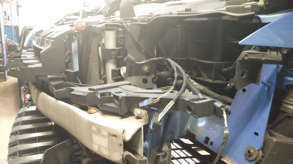

Inmiddels is de andere kant van de trekhaak ook in de antraciet menie gezet, nu nog even tijd vinden om hem te monteren (y)
Goed bezig met die trekhaak! Monteren is een makkie als je niet hoeft te boren en zagen.
Die fietsendrager is inderdaad een koopje. Leuk om erbij te hebben :)
Volgens mij is alles voorbereid.
Alleen door het dubbele uitlaat systeem is het iets meer sleutelwerk en is het veel handiger om dit op een brug te doen. Dus ik wacht even tot dat ik bij een kennis daar gebruik van kan maken en dan kan ik het gelijk met zn tweeën doen. Net zo makkelijk (y)

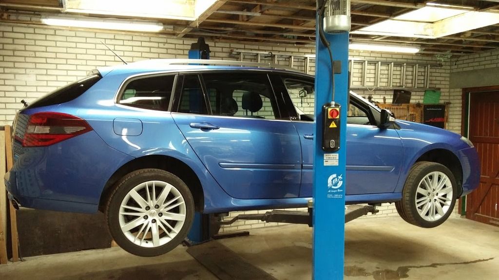

Ik ken iemand met een brug bij huis, volgens mij is het dan net zo makkelijk om de bumper er even af te pakken. Ook ga ik de halogeen dagrijverlichting gelijk LED in stoppen

Net beetje gezocht idd, word een priegelwerkje! Renault had dat bij de Megane III gelukkig beter ontworpen. Geen bumpers, wielen of wielkasten loshalen :)

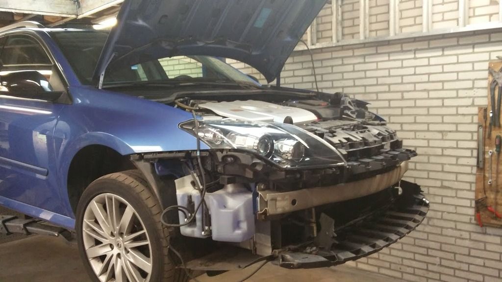

Xenon lamp vervangen, en ook gelijk maar de dagrijverlichting vervangen door LED exemplaren. Want ook daar is achteraf heel lastig bij te komen.
Gelukkig had ik wat hulp wat wel fijn was met het wegpakken van de bumper. Dan kan 1 de bumper naar voren trekken en de ander de stekkers losmaken en de slangen van de koplampsproeiers. En ook met de koplamp dat de een hem er wat uit haalt en de andere de stekkers los trekt.
En zo op de brug was ook erg fijn, waardoor het al met al maar een uur werk was. Ik weet nog niet hoe de Osram CBI 5000K zijn, maar de branden prima. Ook de LED dagrijverlichting is een enorme verbetering (y)

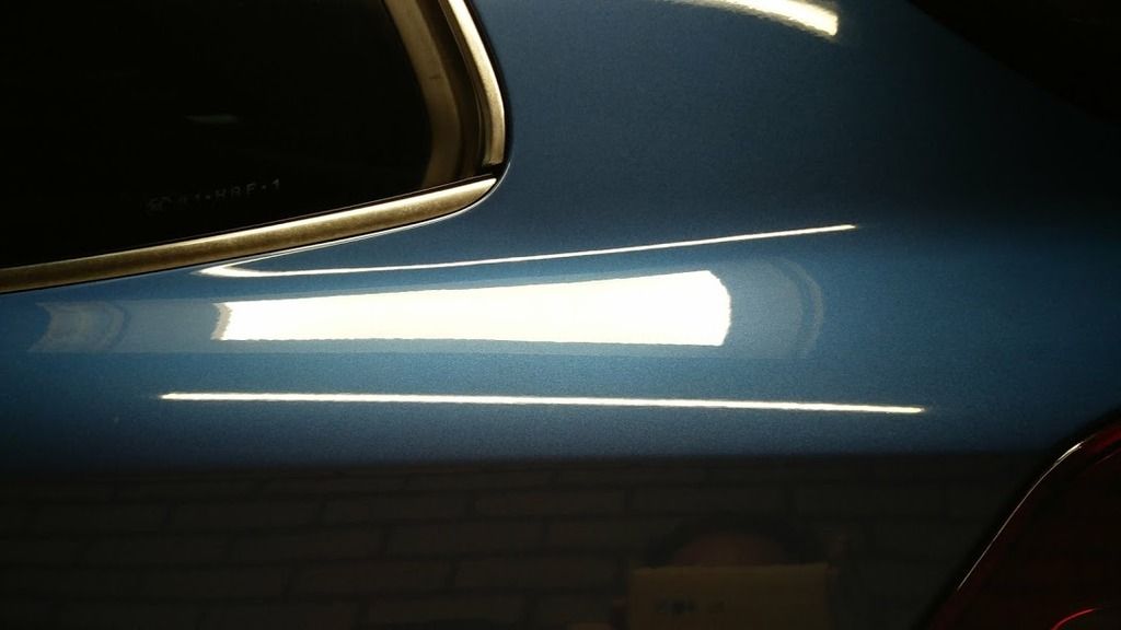

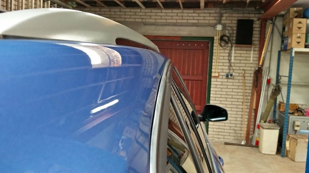

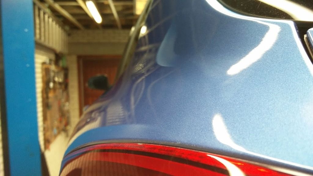

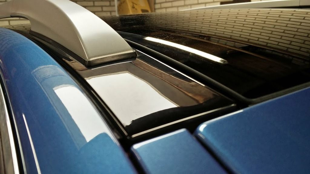

Gisteren al druk bezig geweest met wassen, kleien en polijsten. Vandaag naar de wasbox gereden en in de iron-X gezet en nog 1x goed afgespoeld en toen binnen gezet en begonnen met het verwerken van de Gyeon Mohs. Heel bijzonder spul wat zorgt voor een enorm harde beschermlaag die heel lang blijft zitten. Aanbrengen is apart en nu moet het minimaal 12 uur uitharden. Morgen nog met een nabehandeling er over en dan gaat hij wat meer glimmen ook en is hi optimaal beschermd (y)
Ook de velgen aandacht gegeven, ramen binnen en buiten, alle sponningen in de wax, uitlaatjes opgepoetst en nog wat kleine zaken
Binnenkant ook even snel gedaan

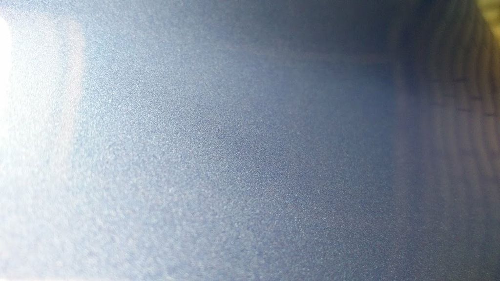

De Gyeon Mohs is echt een topper, gigantisch lange standtijd en een super bescherming.
Het vuil kan amper hechten waardoor de auto heel erg makkelijk en snel wast in het vervolg.
Lak van de Renault ziet er ook superfris uit!
Was hij wat makkelijk te corrigeren?
Het ziet er weer fantastisch uit, hij glimt als een Hollandse Nieuwe! Heel belonend ook met deze kleur (y).
Ik heb het ooit eens voor heel weinig gekocht, ik schrok van de prijs wat zo'n setje nu kost :eek: Ik ben ook benieuwd naar de standtijd en zo. Als ik de verhalen van anderen hoor moet het echt geweldig spul zijn. Ik vond het ook onwennig aanbrengen omdat het heel dun aangebracht word met een lapje zonder echt te poetsen en na 1 minuut al weer afgenomen moet worden en dat in 2 lagen.
De lak is vrij hard, maar niet zo hard als de BMW. Zo smerig als de lak was met wassen en kleien zo weinig swirls en andere gekke dingen die er in zaten. (y) Alleen vogelpoep rest en paar plekjes die extra aandacht nodig hadden. Dus vrij licht polijstwerk was al prima. Wel was ik nog enkele beschadigingen nog tegen gekomen die ik nog niet wist. Je kunt wel zien dat de auto echt als familiebak is gebruikt in een grote stad. gelukkig zijn het wel kleine puntjes die niet gelijk opvallen en is het geen droom/hobby auto of iets dat ik daar echt iets aan ga doen voorlopig. ook op beide voorvelgen zag ik dat de blanke lag op een paar plekjes aan het loslaten was. Dat is nog vrij eenvoudig iets aan te doen. Iets voor de toekomst.
Het ziet er weer fantastisch uit, hij glimt als een Hollandse Nieuwe! Heel belonend ook met deze kleur thumbs up.
Hij glimt net zoals het huidje van smurfin :) Deze kleur is wel heel wat dankbaarder dan de zilvergrijze astra cabrio die ik had ja ;)
Mooi resultaat! Prachtige auto ook. Het detailen was ook mijn hobby maar met twee kleine kinderen kan ik er niet de tijd en het geduld voor opbrengen om een hele dag bezig te zijn. Gelukkig is parelmoerwit een ideale kleur waar je eigenlijk niets op ziet.
