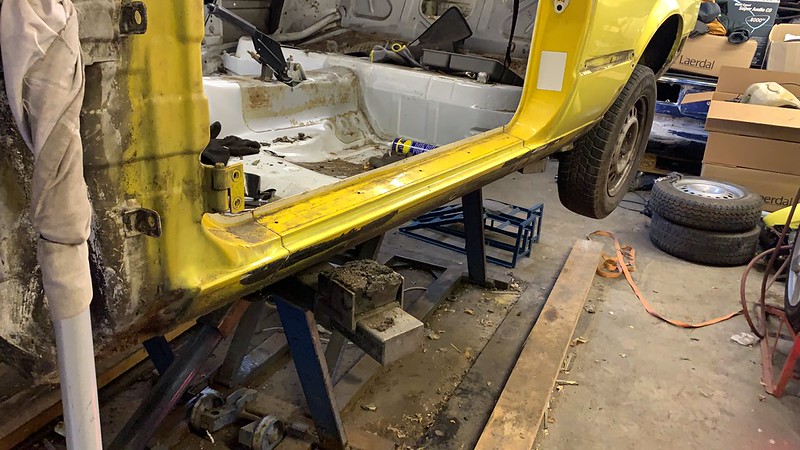

Zo te zien heb ik dezelfde poetsbrug: standaard liggen er bij mij steigerplanken langsop, 3 dik met in 't midden uitneembare delen, daar waar de armen van de brug uitzwaaien (die zijn 2 dik, de onderste plank is wel één lange).
Zo slecht is dat ding toch niet? Zal vast werk in de dorpels en bij de accubak hebben, en ook vast bij het ontluchtingstankje in de wielbak rechtsachter, maar goed, het is geen nieuwe. Goed kaalmaken en borstelen en dan zit er echt wel werk aan, maar ik heb wel rottere e30's gezien. Komt helemaal goed! Onze Meester Pieter krijgt weer een frisse baur! En ben ook benieuwd, gaat hij terug naar origineel? Of blijft hij geel? Voor de waarde is terug naar origineel wel beter.

Begonnen met het kaalmaken van de bestuurdersdeur. Deze is in zeer slechte staat en zal dan ook vervangen worden. Vermoeden is dat dit een deur is uit de aftermarktet.
Rare breuk
Rottigheid over de hele naad.
Mijn hulp vanaf zijn erg comfortabele werkplaats.
Pieter had het erover dat er iets met het bovenste scharnier mis was. Dat bleek ook zo te zijn...het boutje miste namelijk.
De bijrijdersdeur is zeer waarschijnlijk origineel en is in goede/bruikbare staat.

Ook verderop aan bijrijderskant rottigheid tussen body en frame.
En ook de strip waarop het dak aan de achterkant veel oxydatie. Een teken was een erg slecht dak, waardoor vocht in de stof blijft zitten. Let ook even de hoedenplank. Ik hoop dat de persoon die dat heeft gedaan zich meerdere malen aan de scherpe randen heeft gesneden tijdens installatie van z´n muziekinstallatie.

Vorige week was Corné mee, Pieter had niet zoveel puf. Samen met Corné de vloerbekleding, dashboard, kachel en ruitenwisser syteem eruit. En veel zaken rondom motor losgepakt. Aan beide kanten ietwat/nogal vlekkerig.
Hogerop tegen schutbord lijkt het allemaal wel mee te vallen
De paravaan vrijgemaakt.
En de motorruimte wordt ook al wat meer zichtbaar.
En dit weekend met Pieter alleen.
"Eens kijken hoe het hier uitziet."
Inderdaad, de bijrijdersdeur is er ook uit. Prima bruikbaar.
De uitlaat eronderuit. Was nog ff rommelen met brug, want uitlaat ligt met dit bruggetje klem tussen brug en bodemplaat :)
Pieter was lekker bezig de antidreunplaat eruit te halen. Ging prima heb ik begrepen, met heteluchtföhn.
Bijrijderskant is nog redelijk.
Maar de bestuurderskant is flink aangetast.
Achter het spatbord spieken aan bestuurderskant.
En de bijrijderskant.
Nog even met de borstel in de weer geweest op spatbordrand...ben benieuwd hoe hoog het doorgaat.

Spatbord links eraf.
En rechts.
Toen kon de motor eruit. En met een poetsbruggetje gaat dit op de beroemde "zo ver mogelijk naar voren, achteras vast binden en weer de lucht in". Want dan kantelt de auto dus gewoon voorover, zelfs de brug kantelt een klein stukje.
En dan ligt het blok op de pallets.
Wat lopen stunten. Om de koets namelijk over de motor+bak te krijgen, moest eerst alleen de neus omhoog. Want de brug beweegt namelijk niet enkel omhoog maar ook naar achteren. En dan kom je in de knoop. "Don´t try this at home" staat er dan normaal bij. En dat komt mooi uit, want ik doe het bij de Baurnhof ;-)
En dan blijkt het schakelmechanisme nog boven de brug te hangen. Even een hamer als veiligheid tussen koets en brug, ik ga natuurlijk niet niet onder een auto liggen welke enkel op de krik staat...
Nog net niet voldoende.
Dus het geheel voorover gekanteld met de lange dunne pijp.
Vervolgens de brug weer een stukje omhoog. Maar dan kantelt de koets weer wat voorover, en blijft weer haken. Dus de dikke pijp op de krik gezet en koets in de lucht. En toen ging het ietwat mis...
Wat is er nou gebeurt? Met het omhoogkrikken aan zijkant kreeg de triangel van achteras links ruimte, waardoor deze uitklapte en koets meenam naar links. Het was dat de achteras met een spanband vastzat, anders was hij er mogelijk af gegleden.
Dus krik onder de linker triangel gezet en aan de rechterkant poot tegen de brug en aan wiel trekken. En spulletje staat er weer recht op.
En alles uit elkaar.

In afwachting van de motortakel maar wat schuurpapier gepakt. Of plamuurmes, net wat makkelijker ging.
Idee is om op te schuren tot wit, maar dat lukt niet overal. Soms ga je iets te hard te werk.
Grote vlakken vlageel komen tevoorschijn.
Soms met flinke plek plamuur.
Dat het citroengeel een beunwerkje was, wordt erg duidelijk bij achterkant.

Gisteren nog wat lopen schuren. We kwamen er echter achter dat de witte laklaag waarschijnlijk al terug is geschuurd toen de auto geel werd gespoten. Dus zodra we door het geel gaan, komen we bijna altijd op het metaal uit.
Ook de deur (en tankklepje) moet eraan geloven.
