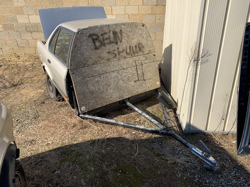

Qua letterlijk opruimen maar begonnen met dit ding. Staat al sinds 2011 bij de schuur en is eigenlijk de afvalbak geworden. Eerst maar eens de oud ijzerboer gebeld zodat ik alle losse stukken al kwijt was. Rest ging in de afvalkar.
Toen de oudijzerboer weg was maar eens een poging gedaan de achteras los te maken. Nee, ik ben er niet onder gaan liggen.
Toen maar bedacht om alles wat hanteerbaarder te maken.
Van de voorkant wil ik nog het dak/frame voorruit eraf, dan kan die weg. Achterkant ga ik kijken of ik die ondersteboven krijg.
