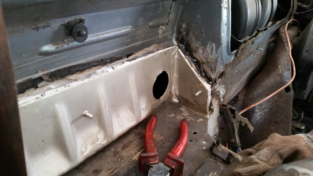

Daar moet dus het gat voor de benzinetoevoer/afvoer komen.
De gatenboor past niet in de normale boormachine, dus dan maar met de luchthamer.
Toen nog de rubbertjes geplaatst waar de bevestiging van de tank ingeprikt wordt, en de gaatjes geboord waar de boutjes doorheen gaan aan de voorkant. Mat nog iets korter gemaakt (was al korter ivm gastank) en de tank ligt.
En nog een gaatje, hierkomt de overloopslang doorheen.
Voor de rest niet verder gegaan met vulpijp e.d., omdat die toch maar in de weg zou zitten bij rest van werkzaamheden.

Gisteren met m´n broer (Laurens) aan de slag gegaan. Hij begon echter met iets anders dan de auto...
Ff het straatnaambordje recht hangen :)
Subframe eronderuit
Passen.
Wat slijpen (He Laurens, kun je ff een pet en jas pakken, die vonken branden nogal...vervolgens krijg je een tafelkleed over je heen)
En weer passen
Zo, dat lijkt te passen....laat het bakken en braden beginnen!
En dan maar wat zinkspray erover.
En zo verdwijnt dan uiteindelijk alles achter anti-dreunmat :)
Op naar het volgende gat ;)
