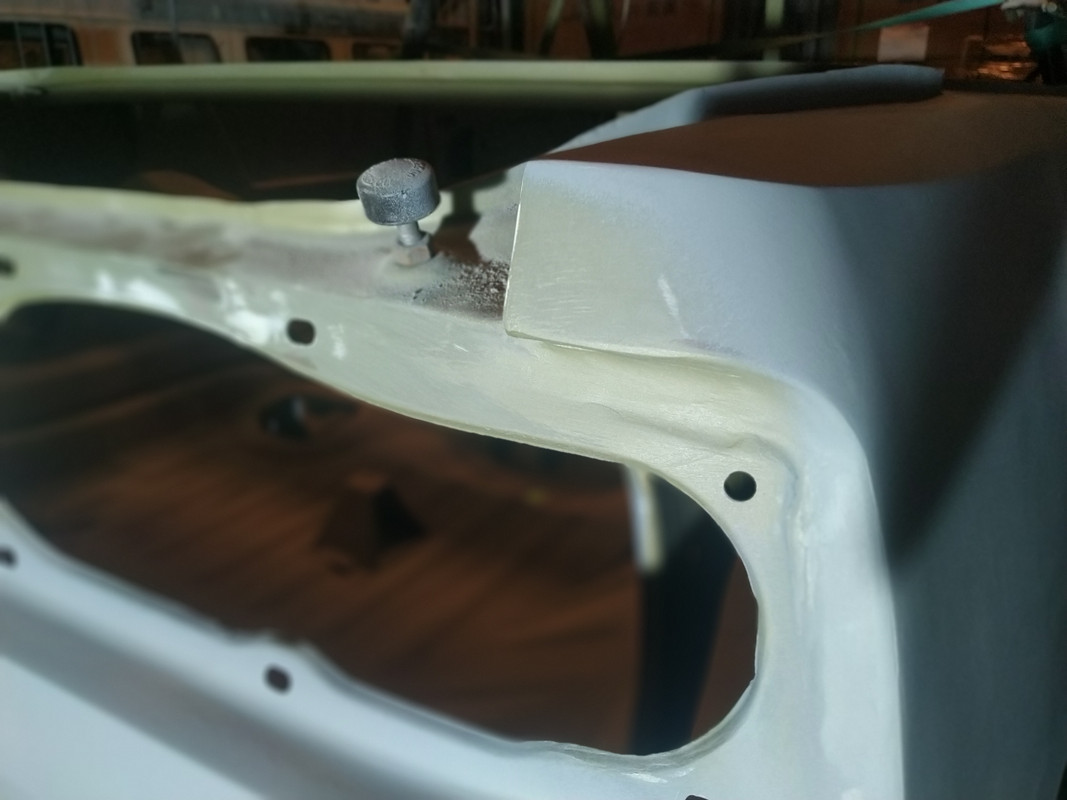

Uiteraard ben ik vandaag weer bezig en ben de goede onderdelen even aan het scheiden met de eventuele te vervangen onderdelen. Ook hierbij kwam ik het klokken display tegen van het dashboard, plexiglas scherm eraf gehaald want zat dik onder de stof en wat verbaasde me, de teller stand. Ik dacht altijd dat hij tegen de ton liep dus was deze verassing nu des te groter, dit blok heeft namelijk 075334 gelopen. Wel een schraal contrast als je weet hoe de auto eruit zag. Er is dus nooit goed voor bezorgt maar dat wisten we al. Vandaag weer klein spul stralen en de body plamuren. Ook is er van de week een doos vol met onderdelen naar de poeder coater gebracht dus ben zeer benieuwd naar het resultaat.

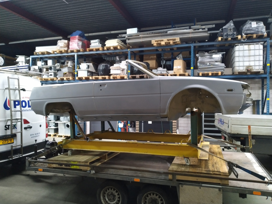

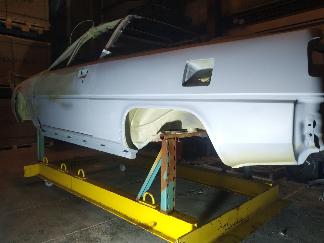

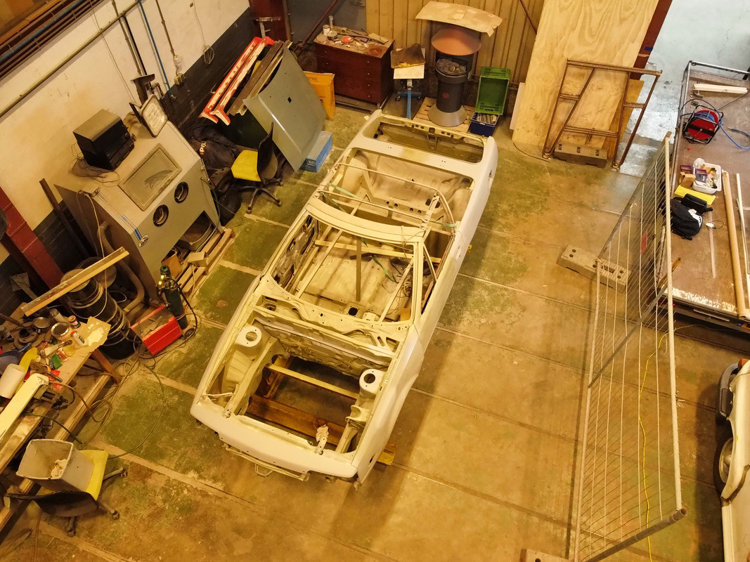

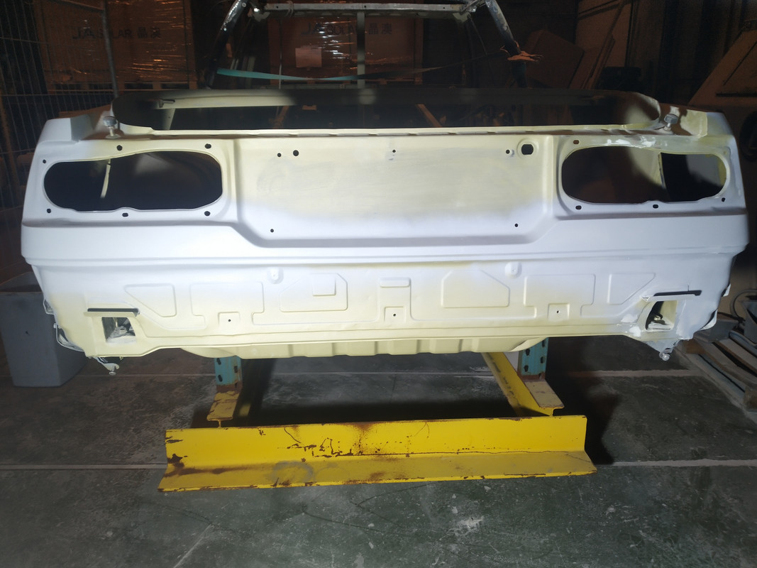

Eindelijk weer wat nieuws. De cabrio is bijna klaar voor de spuiter. De eigenaar die de klus moet klaren is al langs geweest en heeft me nog een paar kleine verbeter details laten zien. Dit is inmiddels ook bijgewerkt dus kan hij binnenkort weg. ....het werd wel een x tijd.....

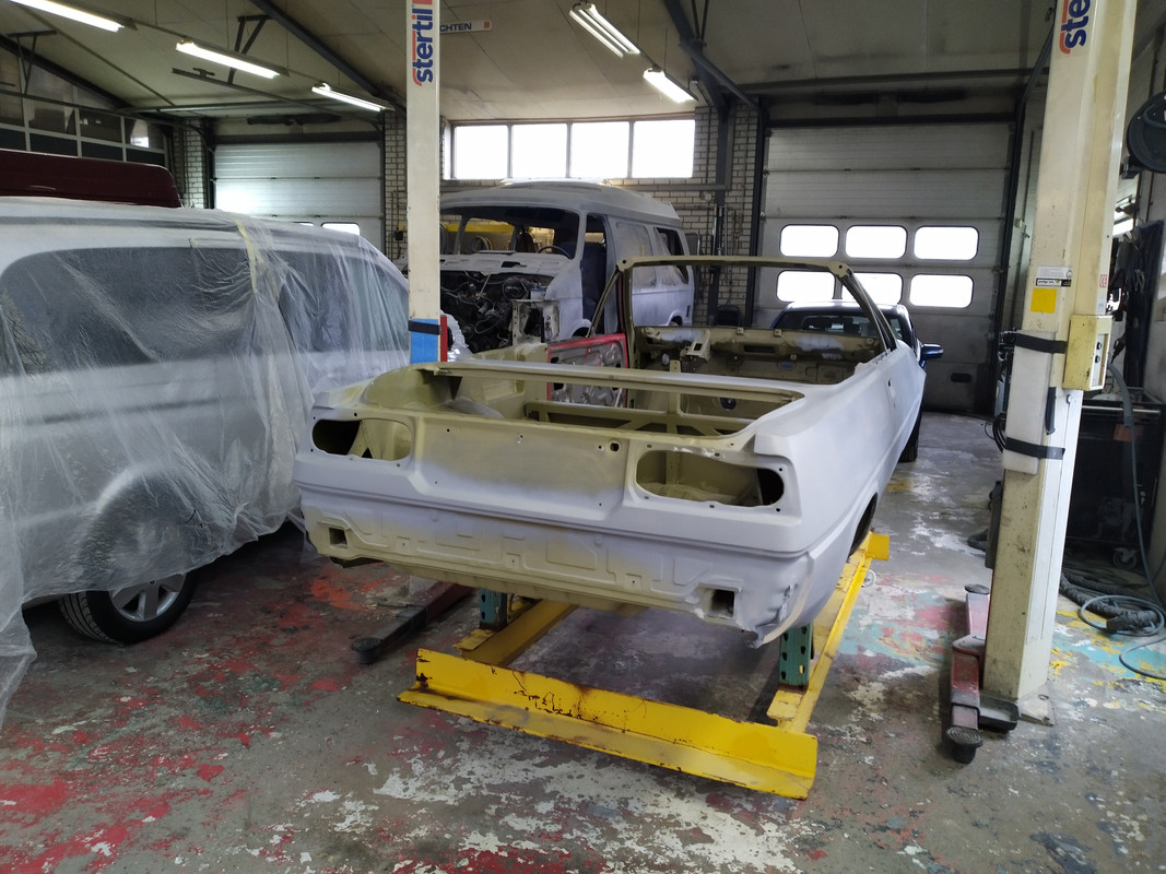

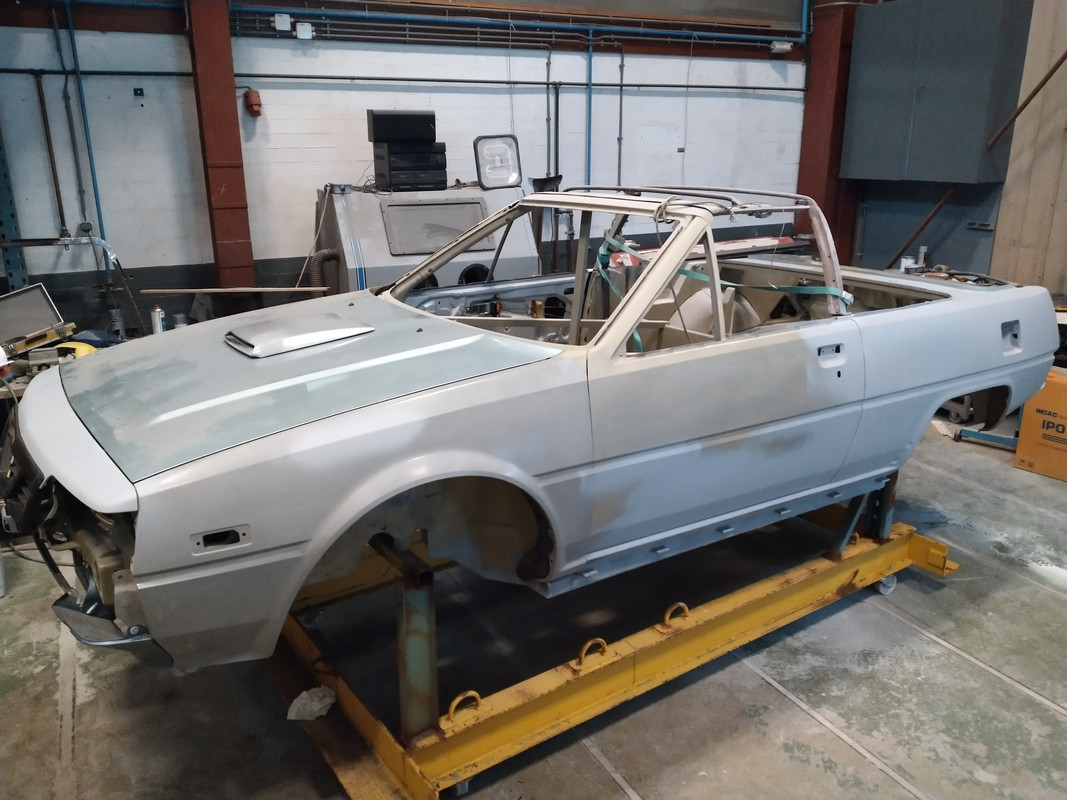

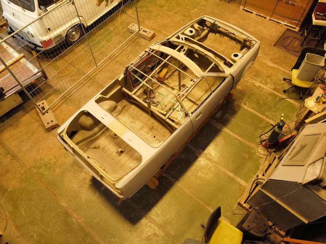

Vandaag is het Zondag en dat betekend Cabrio dag. Vandaag ben ik het losse plaatwerk aan het plaatsen om te kijken of alles nog past zoals het hoort. Hier en daar wat aanpassingen moeten doen maar in grote lijnen ben ik er blij mee. Het gaat weer op een auto lijken!
Oh yes, updates! Ik was al benieuwd of er nog schot in het project zit, wat gelukkig zo blijkt te zijn. Erg veel werk verzet, maar het resultaat is er dan ook. Zo op die laatste foto's lijkt ie er heel strak bij te staan.

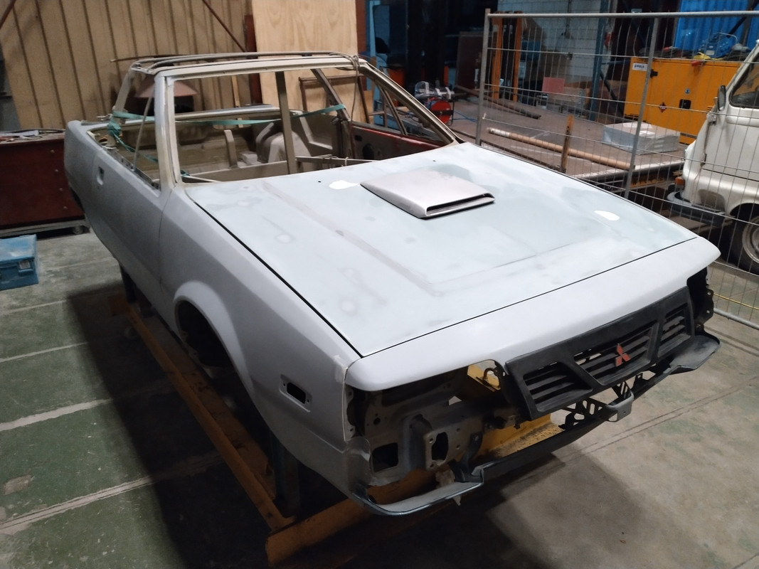

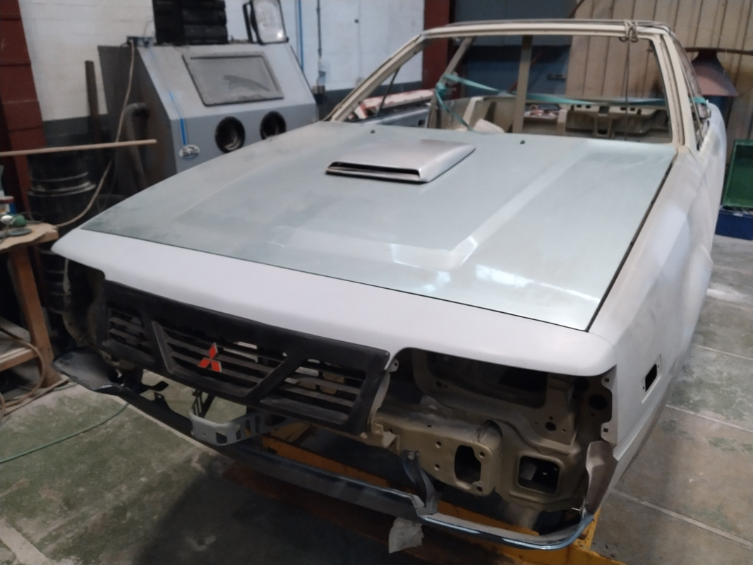

Maar zie ik goed dat je er een hood scoop op wilt gaan zetten? De Cordia, zeker de cabrio, is zo bijzonder vanwege z'n eenvoudige lijnen en grote vlakken. De scoop doet er, als je 't mij vraagt, afbreuk aan...
Klopt, het is wel een originele luchthapper van de Cordia, deze zat immers alleen op de Turbo versie, en laat de cabrio ook een turbo zijn. Dan hoort hij erop vind ik, een beetje koeling kan nooit kwaat.
Ah, dat wist ik niet. Logisch verhaal! Ben heel benieuwd naar de volgende stappen en blijf zeker volgen.
Ik dacht eerlijk gezegd hetzelfde, maar als het een turbo is, "mag het".

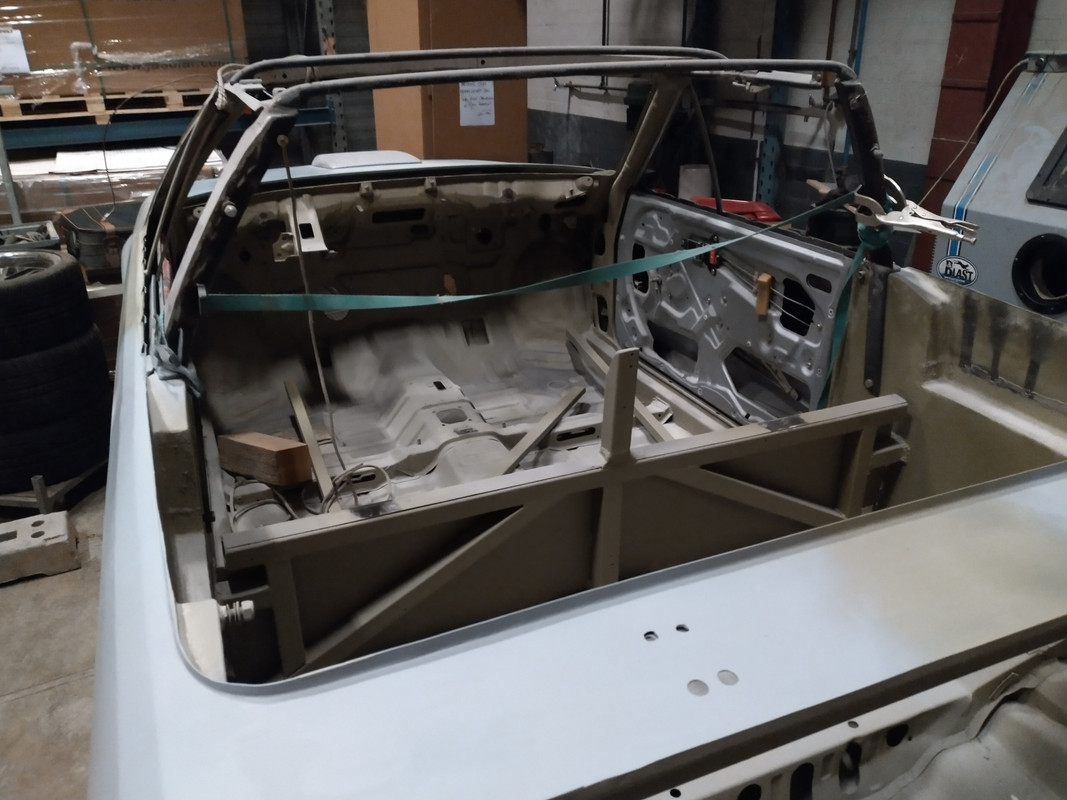

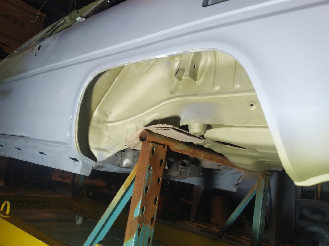

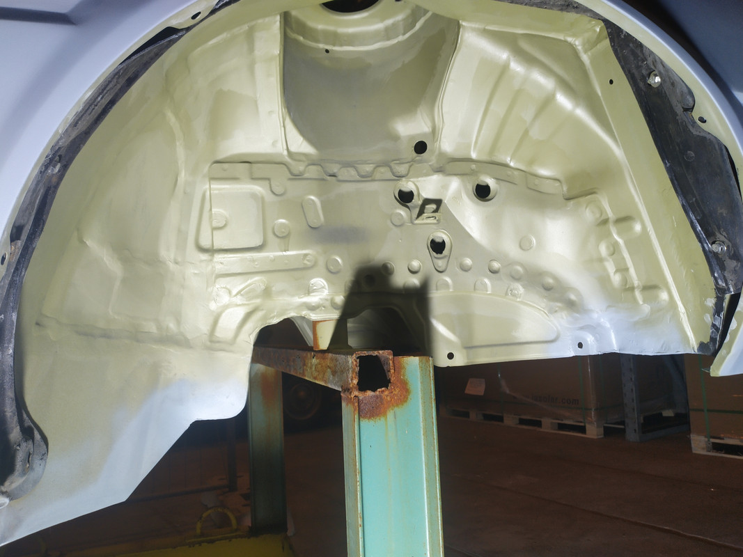

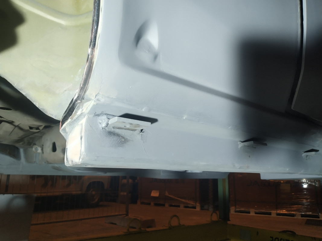

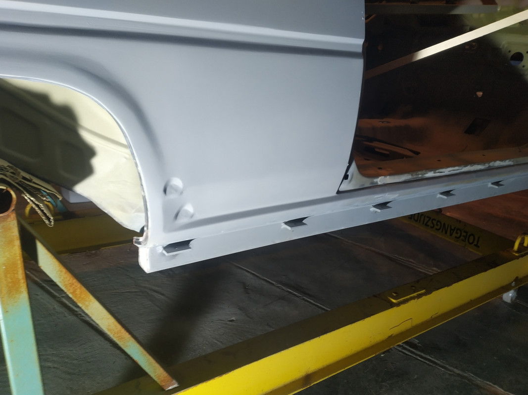

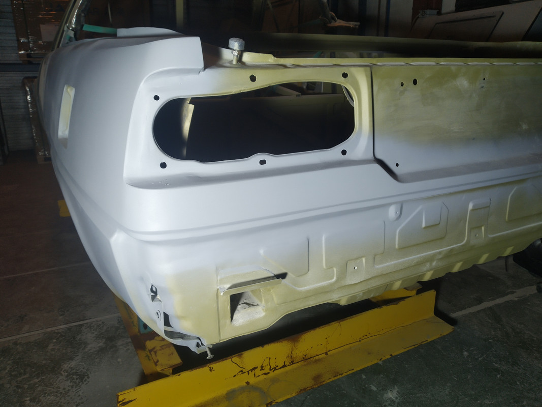

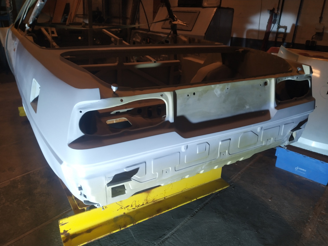

De nood constructie die het doorbuigen van de carrosserie moest tegen gaan zijn verwijdert. Alles bleef op zn plek en alles past nog.
^^^^ mooi man, dát ziet er uit als een goed adresje voor zo'n auto., in mijn optiek. (tu
Geen hypermoderne hal waar het toch vooral draait om de doorgangen en efficiency.
