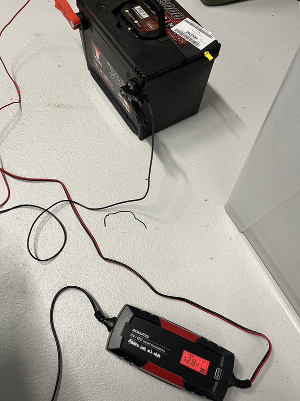

Ik heb een batteroplader inmiddels gekocht, heb alleen opzet stuk voor de polen nodig. Kan hem ook in de kelder opladen daar heb ik stroom.
Helaas nog weinig tijd gehad deze week, hele familie grieperig. Ik zal er zo nog eens een slinger aan proberen te geven. Ik zal ook ff kijken of ik hem aan het stopcontact in de parkeergarage kan hangen.
Als dat niet werkt, dan moet ik nog even een voltage meter kopen en tevens even die opzet stukjes voor de polen. Dat doe ik morgen dan wel even.
Even naar het schroefdraad (denk 3/8") kijken en er een paar bouten in draaien.

Nou... kleine update, een multimeter was natuurlijk makkelijk te kopen. Het probleem is schroeven / Batterijpool opzet stukjes... Deze zijn natuurlijk niet in Inches te verkrijgen maar in CMs. Uiteindelijk heb ik ze bij een derde hardware/Eisenwaren winkel kunnen bestellen, de 3/8 inch versie, en ze zullen maandag/dinsdag aftehalen zijn. Dus nog even iets meer geduld. Geduld is wel een schone zaak, in dit geval ;).

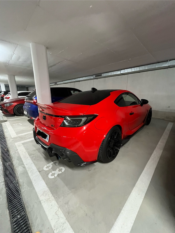

Ik was even met de Vette bezig en toen zag ik een paar jonge gasten (ik ben 38, dus als ik jong zeg dan bedoel ik ook echt jong :unsure: ) die met hun auto bezig waren. Ben even gaan kijken, praatje gemaakt, hij had net een turbo erin laten bouwen, zag er wel gaaf uit! Helemaal vergeten om een foto te maken. Carbon spoilers rondom etc. Ik vind hem wel gaaf deze GR!

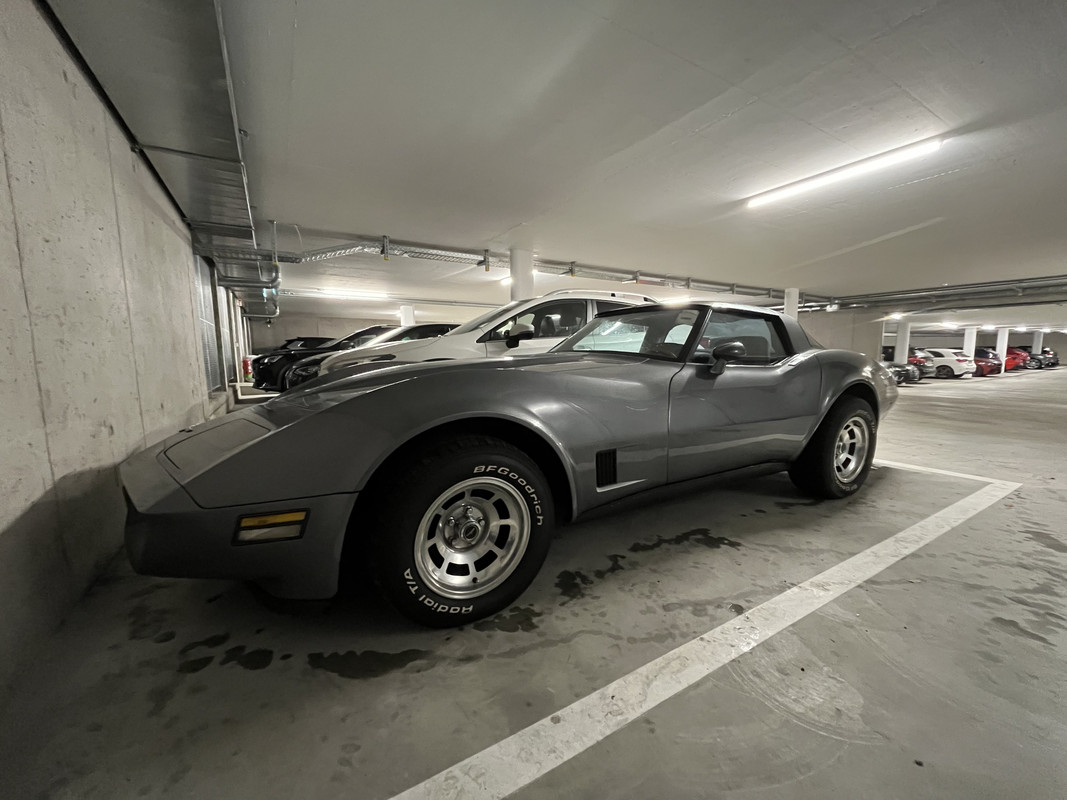

Vandaag even met wat warm water en een zachte spons de laag vuil weg gekregen. Ik wil hem sowieso nog een keer goed met de hoge druk spuit afspuiten maar nu is de eerste laag vuil in ieder geval weg en ziet ie er wat beter uit.
Ik ben nog even bezig geweest met de schroeven van de accu bedrading, deze krijg ik er echter niet uit dus ik moet wachten totdat de bestelde schroeven af haalbaar zijn. Paar daadjes geduld dus.

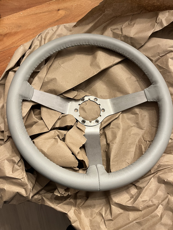

Het nieuwe stuur komt zeer waarschijnlijk komende week ook aan. Verzenden via eBay duurt lang! De verkoper moet het eerst naar een warenhuis van EBay versturen alvorens het door gestuurd wordt?! Waarom, niet direct?!

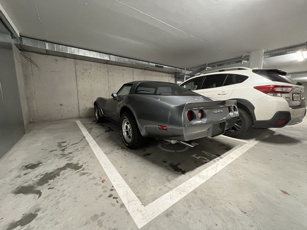

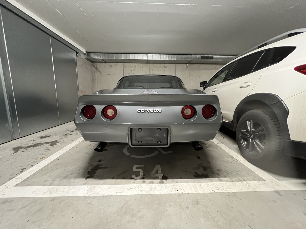

Heb een collega die standaard zo parkeert. Of eigenlijk nog erger, want ze neemt vier plaatsen in. We hebben van die schuine, dubbele parkeervakken. Auto staat dus dubbel en te ver naar voren. Jammer joh, want het is echt heel makkelijk indraaien...
On topic, mooi op de foto gezet. Benieuwd wanneer je kan starten/ rijden. Zal lekker galmen in de garage:cool:
Waarderingen: JL86
Nee bij handigheidsvaardigheden mbt tot parkeren stond zij niet vooraan bij het uitdelen… ze heeft zeker nog 2 meter tot de muur vrij en bijna een meter naast haar aan de rechter zijde t/m de kolom. Wat doet ze, ze zet hem pal naast m’n Corvette :cry:.
Gelukkig heb ik veel ruimte aan de linkerzijde dus zal hem voortaan meer naar links parkeren, en een paar gevarendriehoeken kopen en achter m’n auto zetten :p
Zou wel ff uitkijken met spons. Die zijn echt berucht voor maken van krassen. Kan je nog beter naar de wasstraat gaan
Ja was een uitzondering op de regel vandaag, het jeukte iets teveel om er aan te werken en wilde m’n nieuwe washmitt niet vies maken. Ach komt wel goed!

De 3/8inch schroeven gisteren opgehaald, zal zometeen beginnen met de accu opladen.

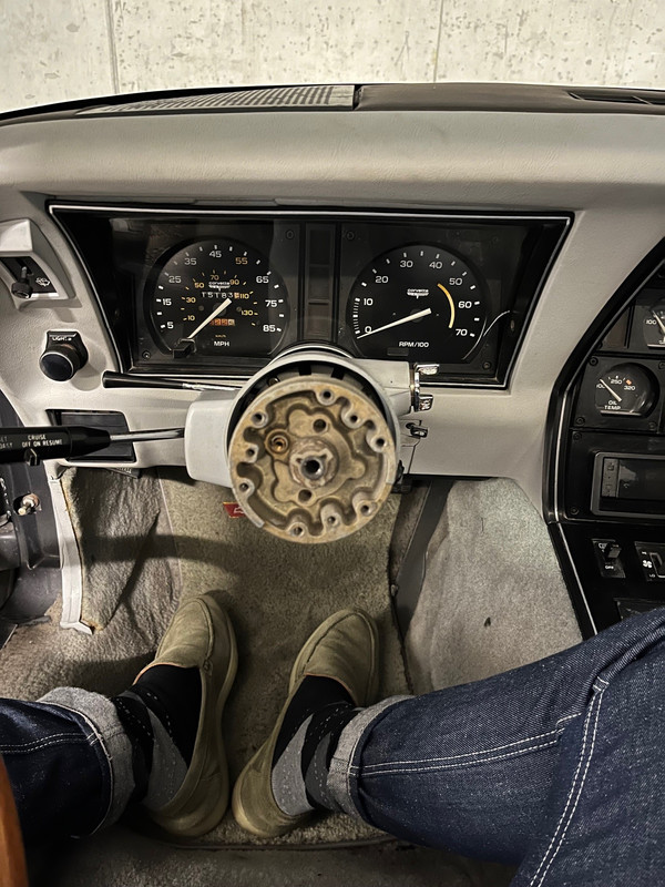

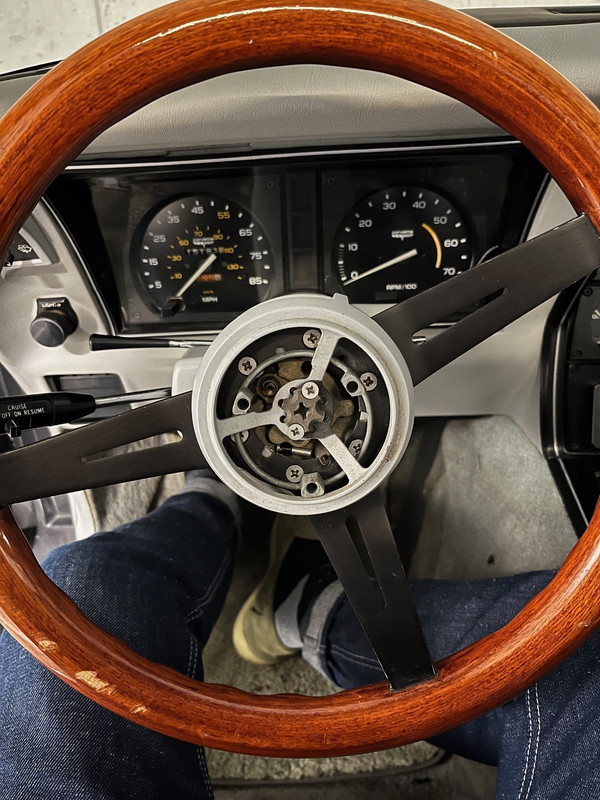

Het was vrij makkelijk om de toeter er met een wig af te krijgen. Het toeter tuigje zit ook maar met 3 schroeven vast, kwestie van goed opletten en ik heb van elke stap even fotos gemaakt, zodat ik terug kon kijken hoe het precies in elkaar steekt.
De volgende stap was de stuurverstelling, ook vrij makkelijk, twee kleine schroeven en een grote schroef.
Het stuur zelf zat met 6 schroeven vast dus dat was ook appeltje eitje. Ik vond wel een pinnetje in het stuur huis en het valt mij op dat de veer van de toeter nogal slap is, dus het kan zijn dat ik dit eventueel nog moet vervangen. Maar dat is ook peanuts, mocht het zo zijn.
