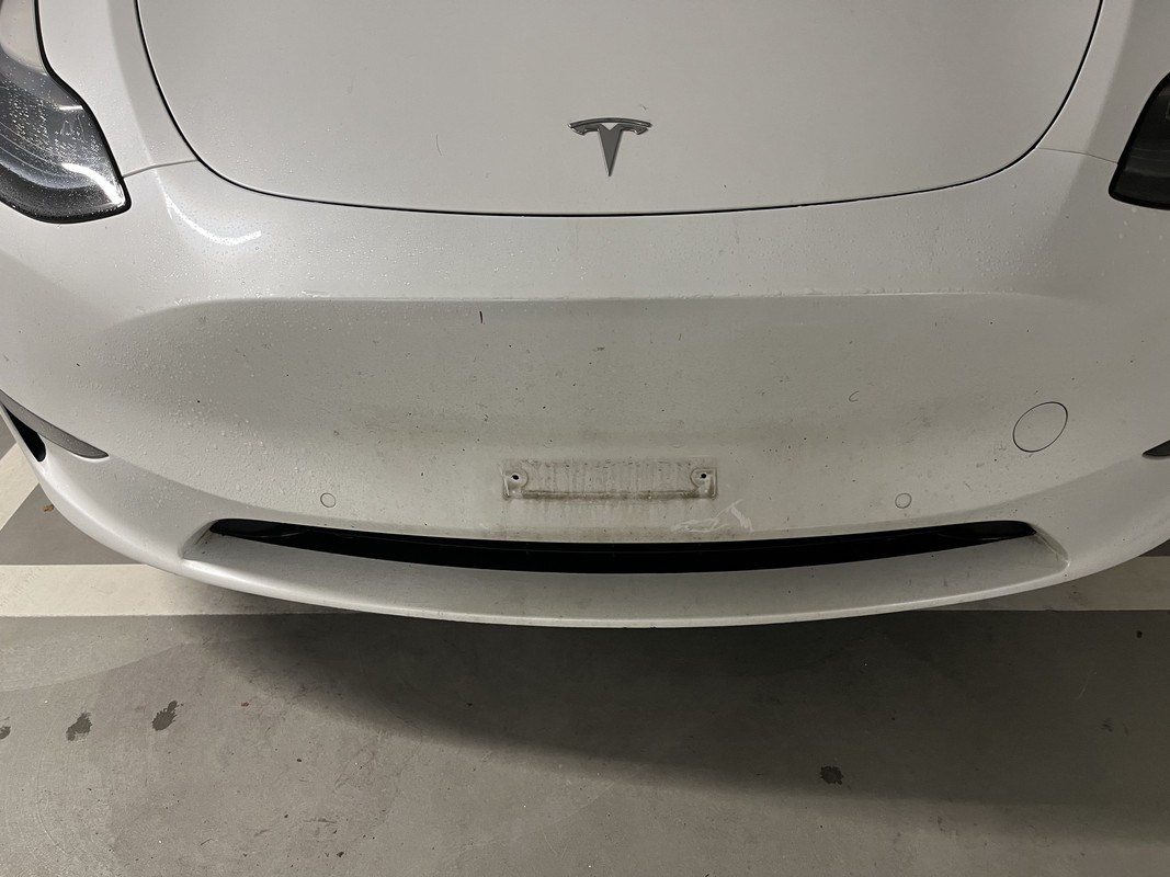

Het zit helaas niet altijd mee. Vanochtend terug gekomen van een lang weekend in Zuid Duitsland. Even snel de auto in de garage opladen, vervolgens deze middag op pad voor m’n andere hobby, hang de laadkabel weer aan de muur op, bij achteruit weg rijden hoor ik opeens een knal, blijkt de lus van de laadkabel m’n kentekenplaat volledig eraf getrokken te hebben!
Dus net zo’n 90 km zonder kenteken gereden… mag niet maar kon niet anders… helaas echt afgebroken dus heb een nieuwe houder nodig.

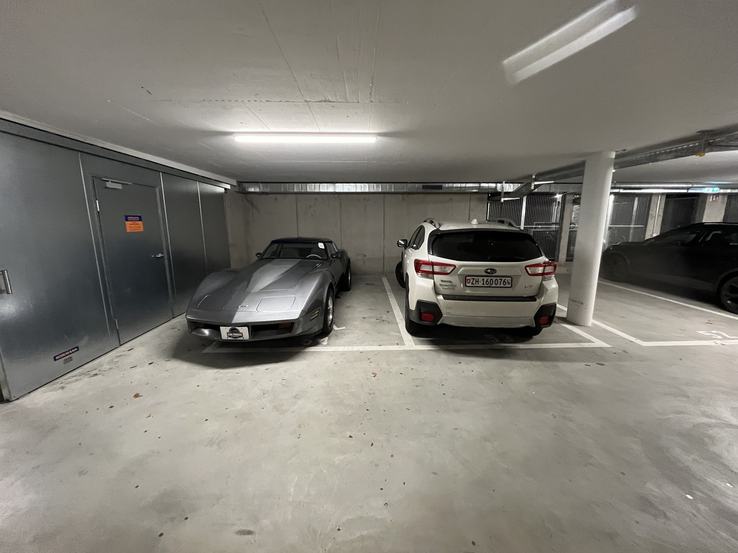

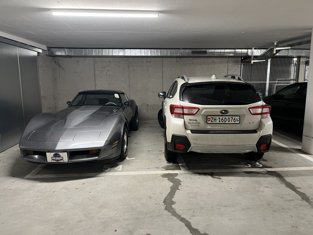

Ik zou toch kijken of je iets van een blokje ofzo hebt voor op die rand. Dan voelt ze het als ze over de rand zit.
En ik zou m eenmalig omgekeerd tegen de lijn aan zetten :D
Nee, want deze plek is lekker breed, plus ik heb nog eens 60-70 cm extra aan de linkerzijde. Dus meer dan voldoende plaats, die geef ik alleen af als er daadwerkelijk iemand een invalide parkeerplaats nodig heeft. ;)
Ja, je lokt het uit door steeds meer opzij te gaan parkeren. Ik zou heel boos daar aanbellen, en jouw auto tegen de lijn aan parkeren. Desnoods ff een weekje van plek wisselen met de Tesla.
Heb dit ook ooit meegemaakt in een parkeergarage. Een dranghek bij een oud ijzerboer opgehaald en op de witte streep gezet.
Nee ik wil geen buren ruzie haha! Ik heb een stoelen(parkeerplaats) dans in m’n hoofd, als ze nog verder mijn kant op komt dan ga ik even praten.
Zij mag dan mijn plek overnemen, daar ik weet dat haar man slecht te been is.
Haar plek kan dan de buurvrouw, die naast m’n Tesla staat, overnemen.
Dan heb ik de Corvette naast de Tesla staan, kan de Corvette in de hoek en scherm ik hem af door m’n Tesla.
Moet ik wel die oude vrouwtjes zo ver krijgen, tips toevallig? ;)
Nou ja, vragen staat vrij en laat ze er dan even over nadenken.
Ik zie hier de medeforummers ook reageren uit het idee dat een Corvett een wens auto is, voor deze vrouw is het denk ik meer een oude bak en ze ziet de noodzaak van voorzichtig doen niet zo.
Die vrouw staat er denk ik helemaal niet bij stil. Die ‘parkeert’ gewoon en dat is het voor haar. Ik snap jouw frustratie wel heel erg goed!
