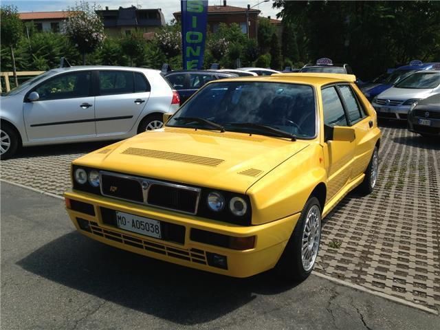

Ik zit nog steeds in dubio over de kleur. Zo houden of deze kleur (en mogelijk zelfs ook exact dezelfde velgen).
Dit is dezelfde kleur als mijn eerste HF destijds. Ik vind de kleur schitterend, maar iets minder ingetogen dan het blauw van nu.
Ik zeg doen, gave kleur. De Delta is zo een veel mooiere wagen
De kleur is prachtig! De velgen daarentegen...
Die zijn teveel van het goede.
