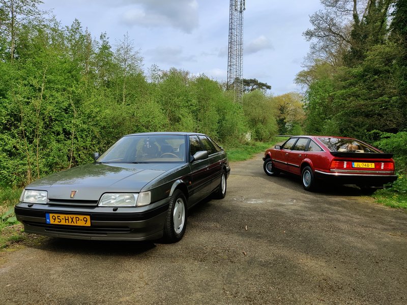

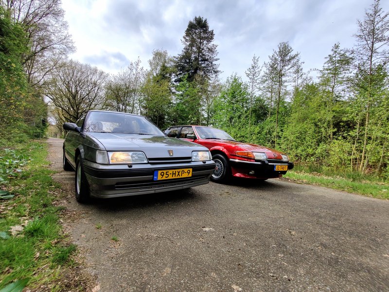

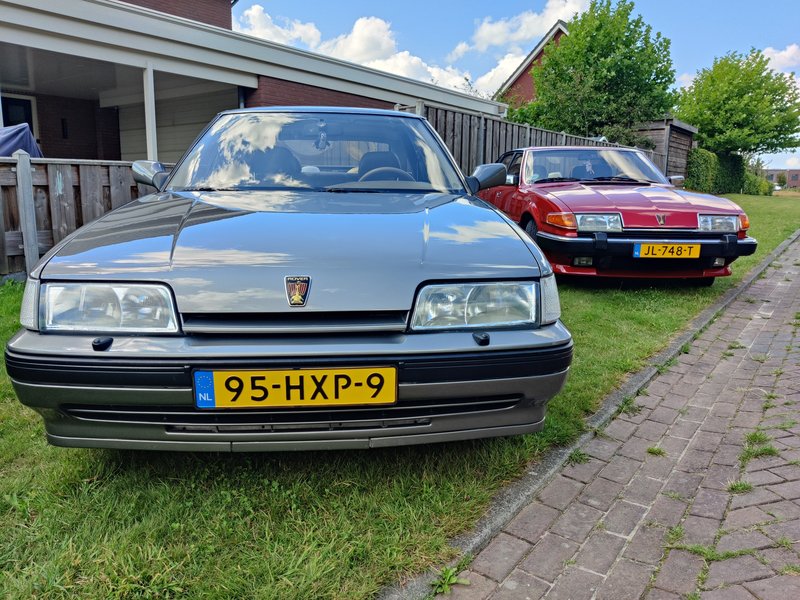

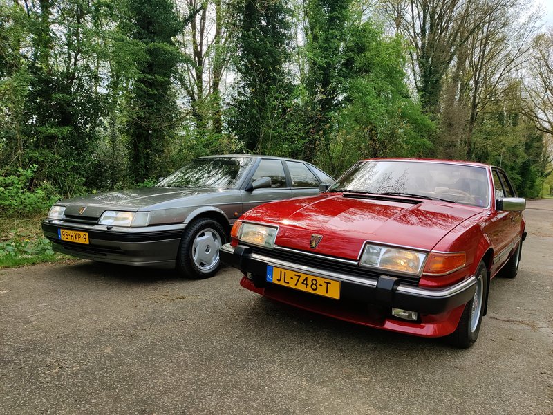

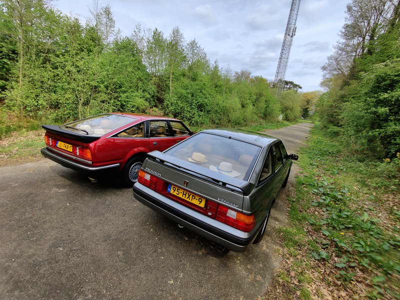

Even een update. Laatst nog even wat foto's gemaakt van mijn Rovers samen. Vaker gedaan inderdaad maar sinds de vorige keer is de 3500 nogal onder handen genomen natuurlijk:

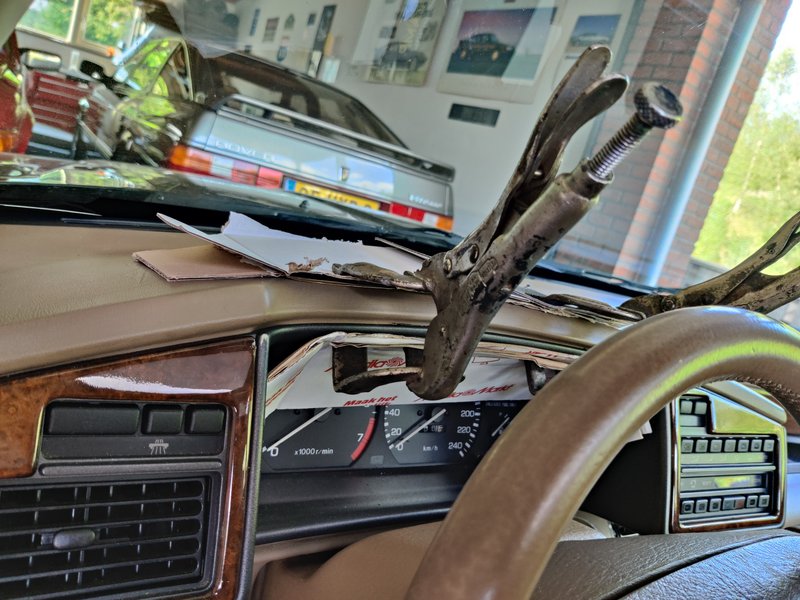

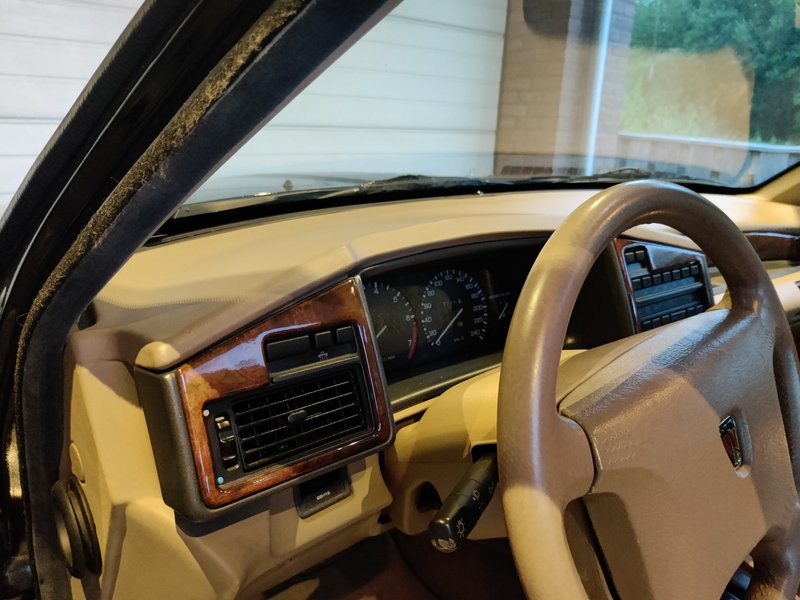

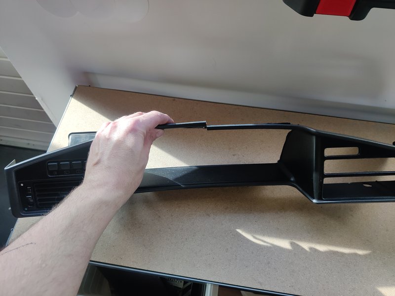

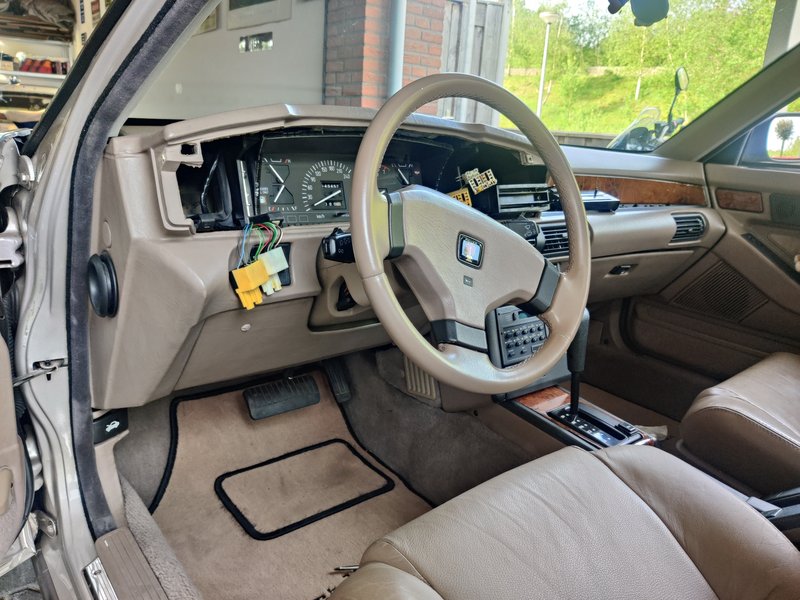

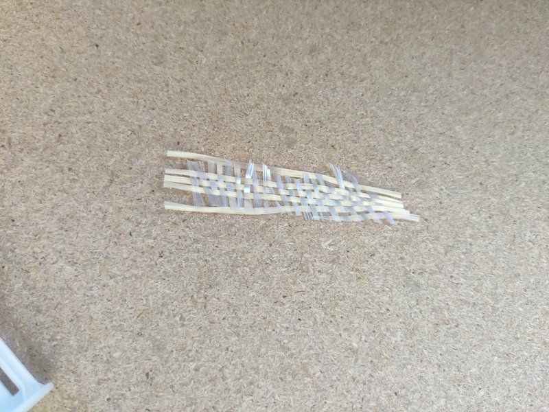

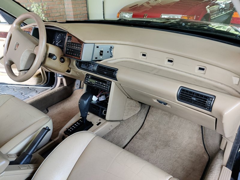

Ik zag bij de 827 dat in het dasboard rond de klokken een plastic deel was gebroken. Even uitgebouwd en repareren maar:
Eerst heb ik de breuk met 2k seconden lijm geplakt en toen de achterkant geruwd met een schuurspons. Hierna een matje geknip wat ik achter de breuk ging plakken met andere 2k lijm.
Dit is de kant die je niet ziet. Dat is weer sterk:

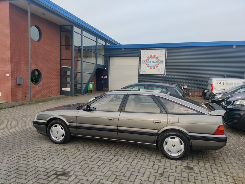

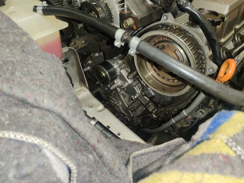

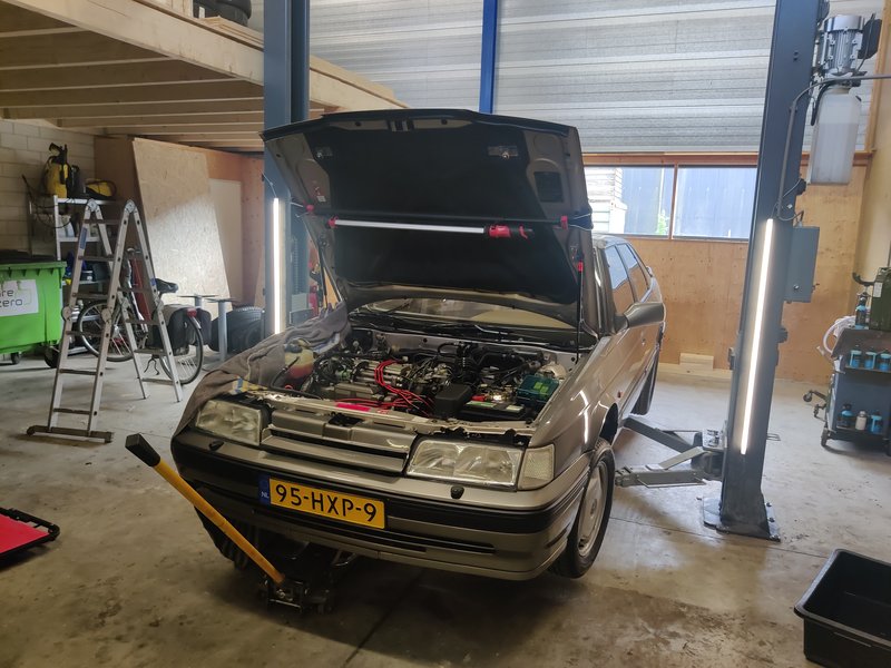

Alles weer in elkaar en toen was het tijd voor de APK voor beide Rovers. Aangezien we hier nog maar een jaar wonen was dit de eerste keer bij een garage hier. Collegas rade mij een garage aan waar ze zelf ook gaan. Dat moest goed zijn dus. Eerst de 827 Vitesse gebracht:
De 827 Vitesse werd afgekeurd. Dat is sinds ik hem heb niet vaak voorgekomen maar de garage had terrechte punten. 1 hoes van het stuurhuis was stuk en de gordel vangers achter werkte niet goed. De hoes gingen hun bestellen zodat dat met de herkeuring vervangen kon worden en de gordels ging ik zelf fixen. Damen & Kroes had nieuwe gordel vangers liggen dus die besteld en er zelf in gezet. Ik had aan de garage gevraagd of ze bij de herkeuring en de hoes vervangen ook tijd hadden om de distributie riem, waterpomp en spanrol te vervangen. Dat was geen probleem:
2 jaar apk en verse distributie riem, waterpomp en spanrol zijn een feit!!

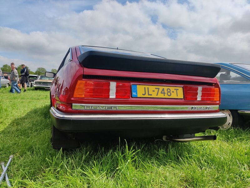

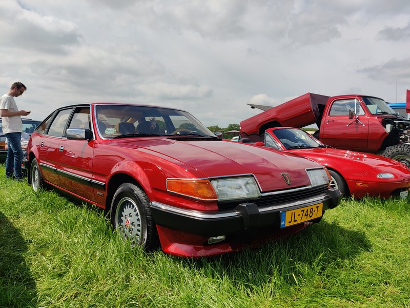

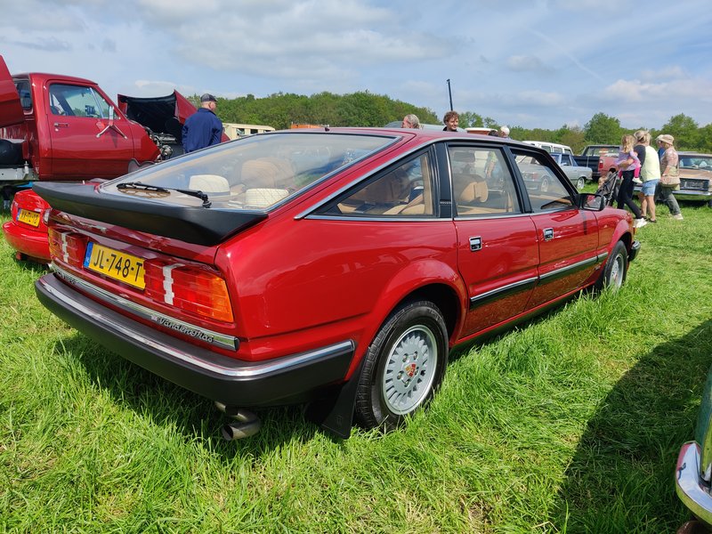

Op hemelvaartsdag was het weer tijd voor oldtimerdag Hoornsterzwaag! Wat een gaaf evenement is dat toch! Was gezellig Peter!:
Shinen in de zon!:

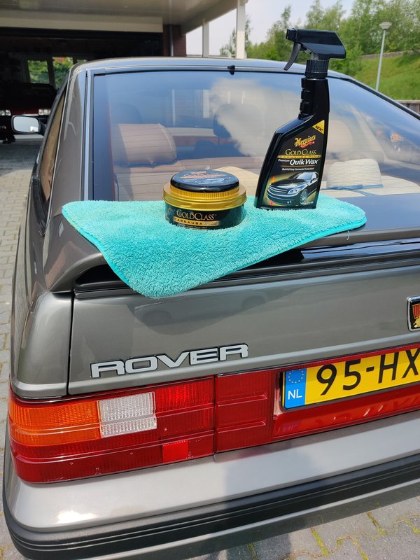

Vrijdag ook lekker vrij en toen de 827 een spa behandeling gegeven. Door de verhuizing vorig jaar en andere grote dingen geen tijd genomen om het te doen. Nu dus weer goed gewassen met ontvettende zeep en ook met de klei doek. Hierna een lekkere wax laag aangebracht:

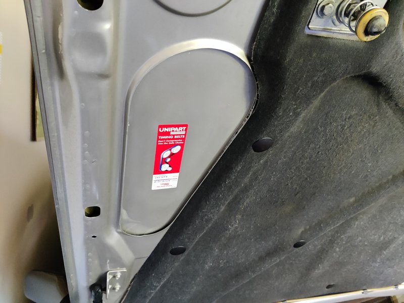

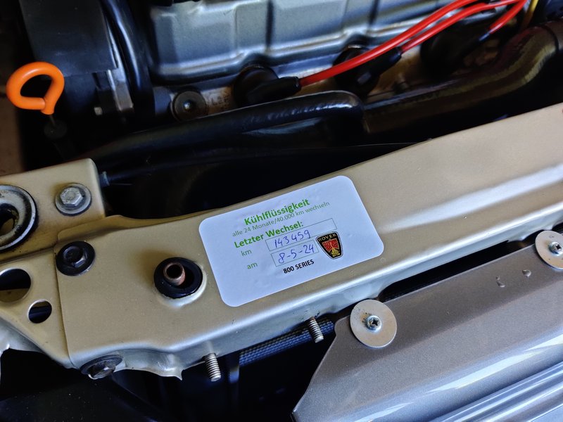

Ook weer nieuwe stickers onder de motorkap voor de distributie riem en nieuwe koelvloeistof:

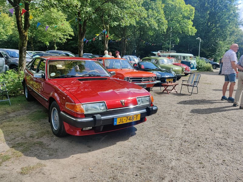

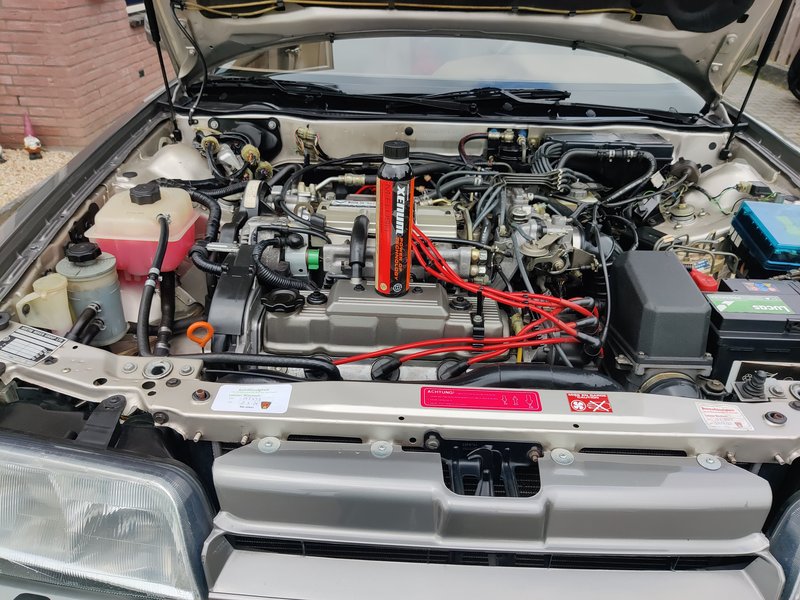

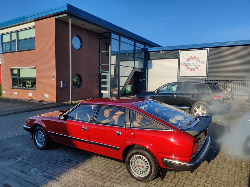

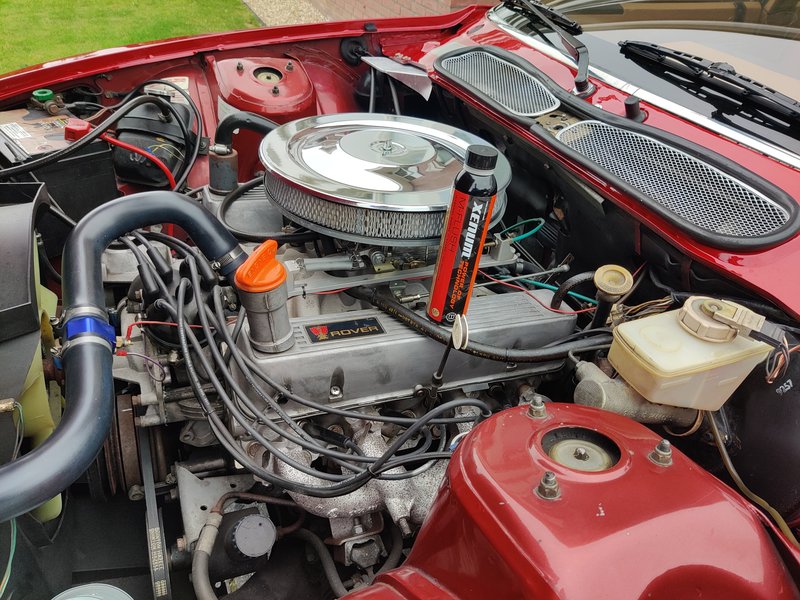

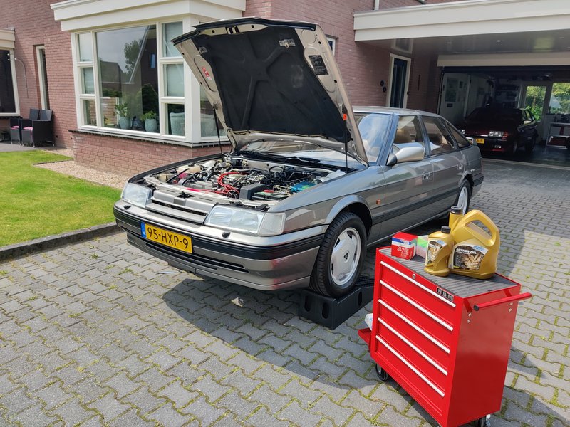

Het was weer tijd voor verse olie voor mijn Rovers.
Eerst een motorspoeling gedaan:
Na de spoeling de motor af, olie afgetapt, de plug er weer in gedaan, een liter verse olie er in en deze opnieuw afgetapt om het carter zo schoon mogelijk te hebben. Daarna, vers filter en de verse olie er in:
En bij de SD1 dezelfde stappen gedaan:

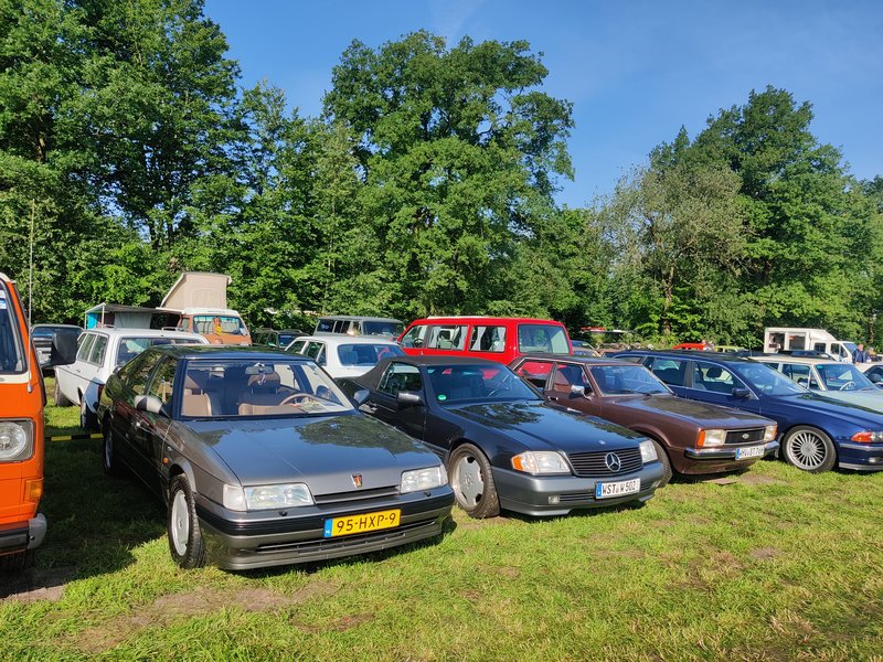

Op zaterdag vroeg op pad omdat het anders heel druk zou zijn bij binnenkomst. Lekker rustig op de weg en in Duitsland op een stuk zonder snelheidslimiet de Vitesse even naar de 180 km/u gereden. Echt een heerlijk gevoel en een peulenschil voor de soepele V6! Eenmaal aangekomen kon ik aansluiten tussen al het moois!:
De 827 geparkeerd en toen gaan wandelen:

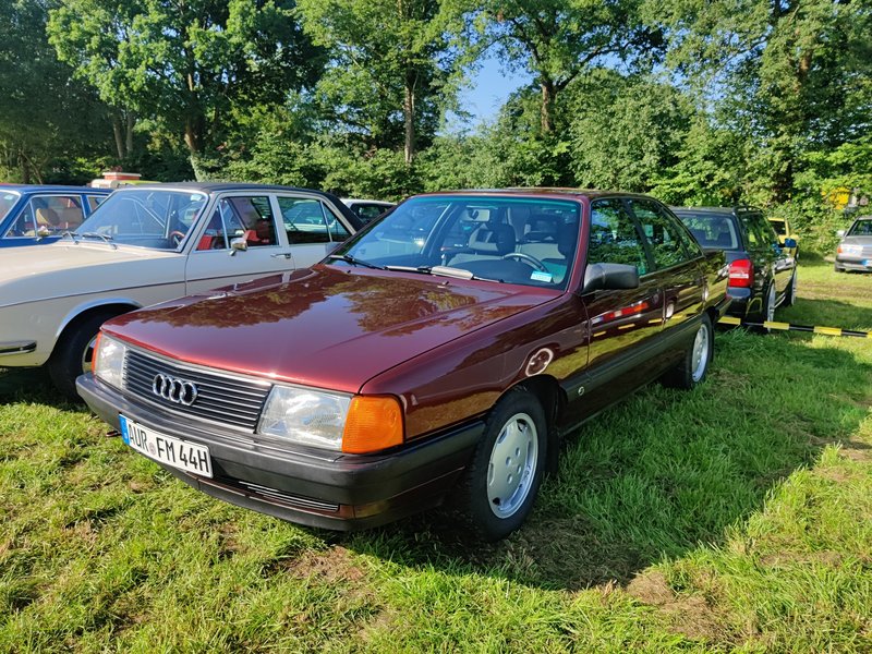

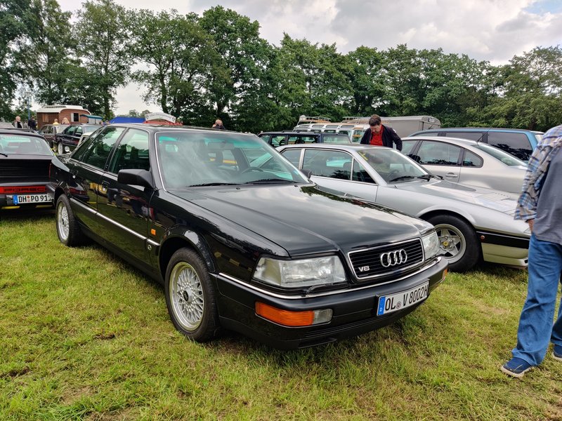

Wat een mooie kleur op deze Audi 100:

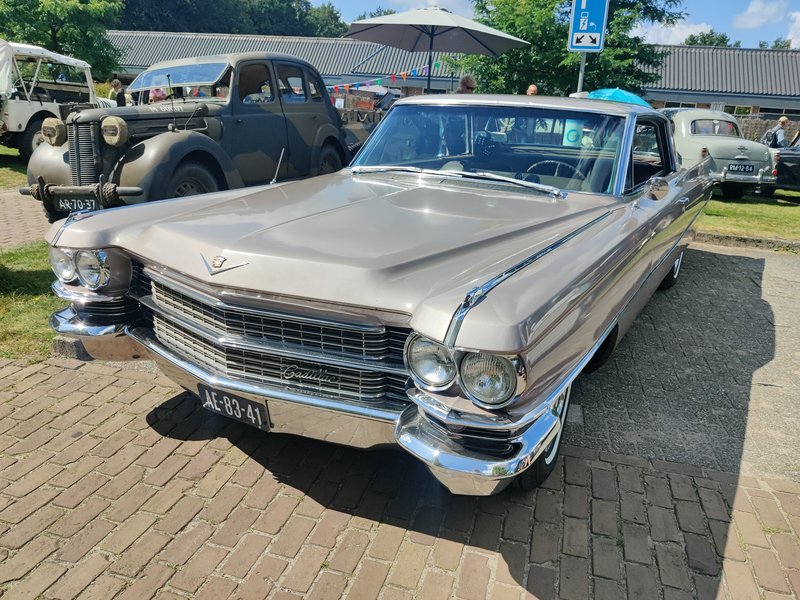

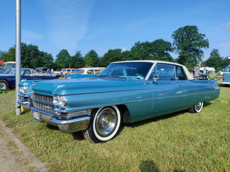

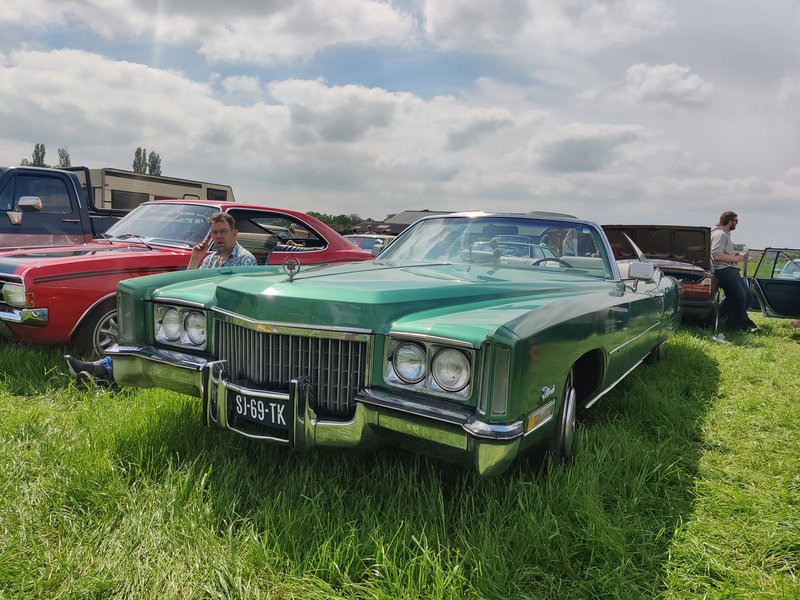

Prachtige Caddilac:

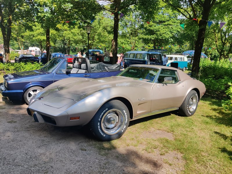

Ik blijf dit toch zo'n geweldig model vinden van Chevrolet:

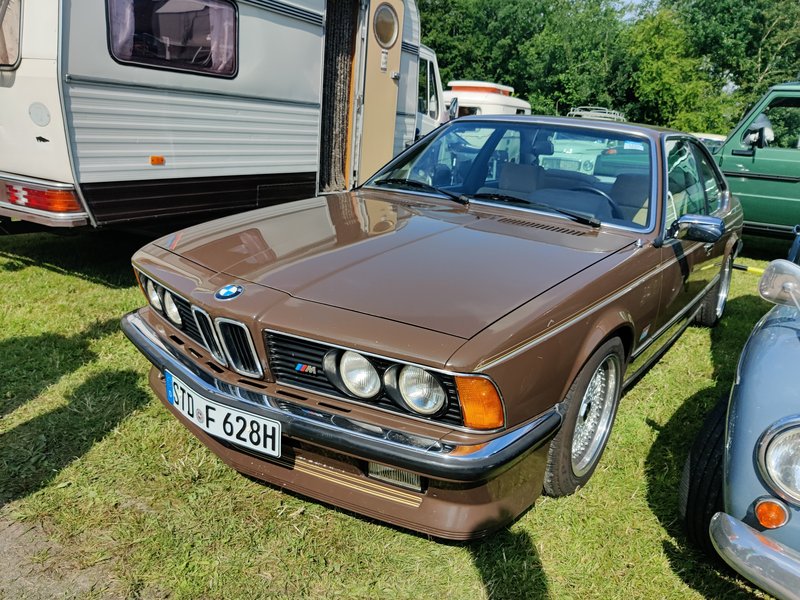

6 serie in een geweldige bruine kleur:

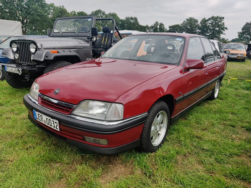

Een van mijn favoriete Opels en voor mij de mooiste reeks Omega. En dan was dit ook nog een 2.0. Echt smullen:

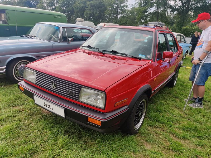

Leuke Jetta! Excuses voor het rare persoon die weer eens in het beeld ging staan:

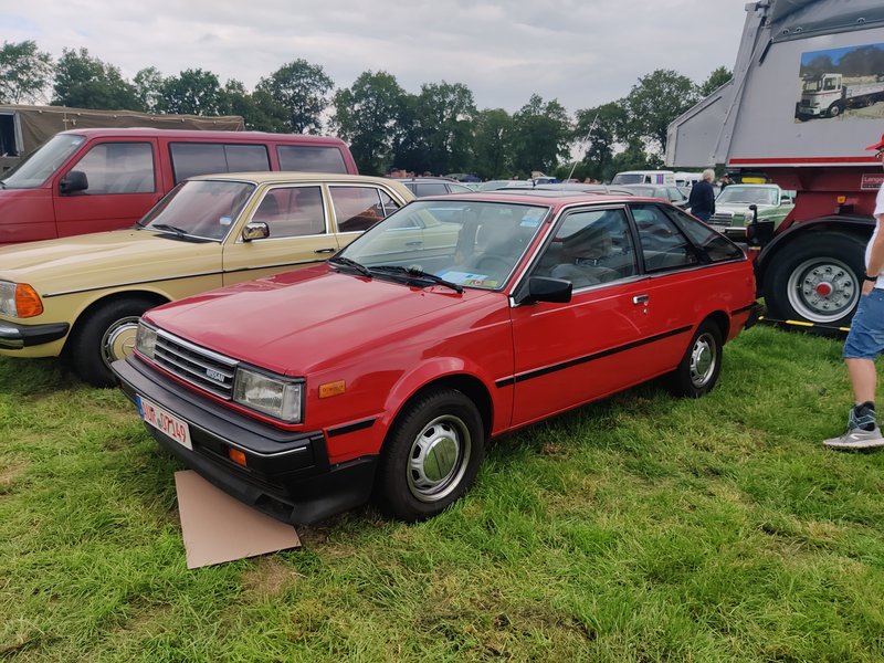

Deze vond ik ook heel leuk. Nissan Sunny Coupe:

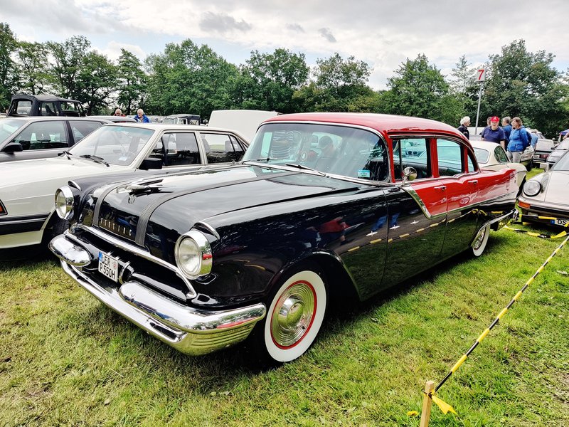

Geweldige sticker op deze geweldige Oldsmobile:

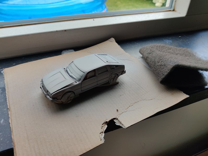

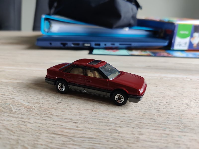

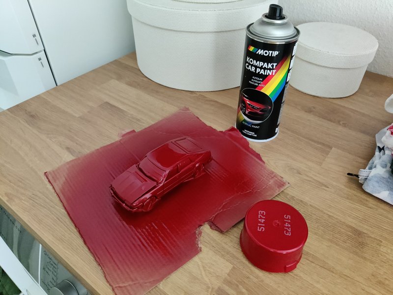

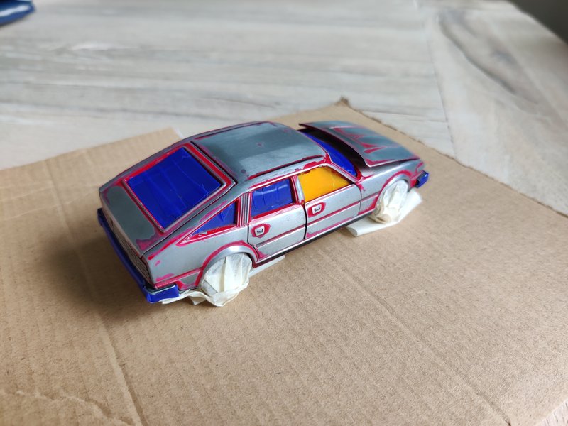

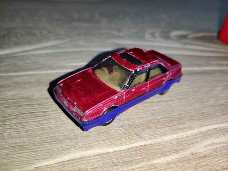

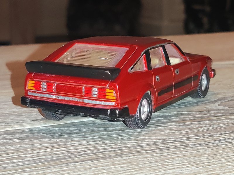

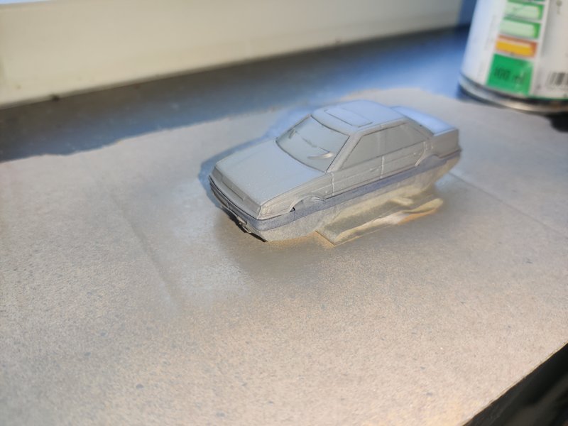

In Bockhorner heb ik (op aanrade van Peter) een modelletje gekocht van de Sterling 827 Saloon. Ik had al een zilveren/blauwe maar een rode nog niet. De rode Sterling was niet in nette staat maar dat kon ik wel oplossen. :)
Niet perfect maar wel heel leuk om te doen:

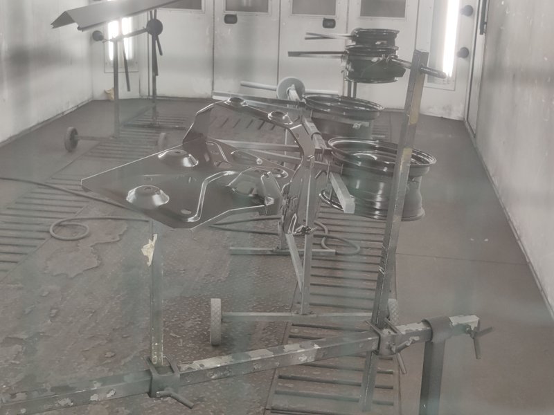

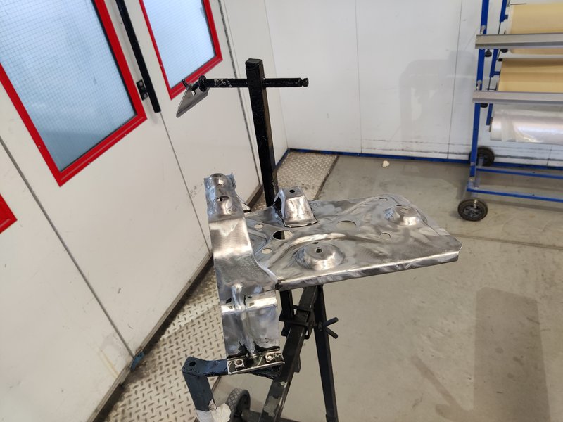

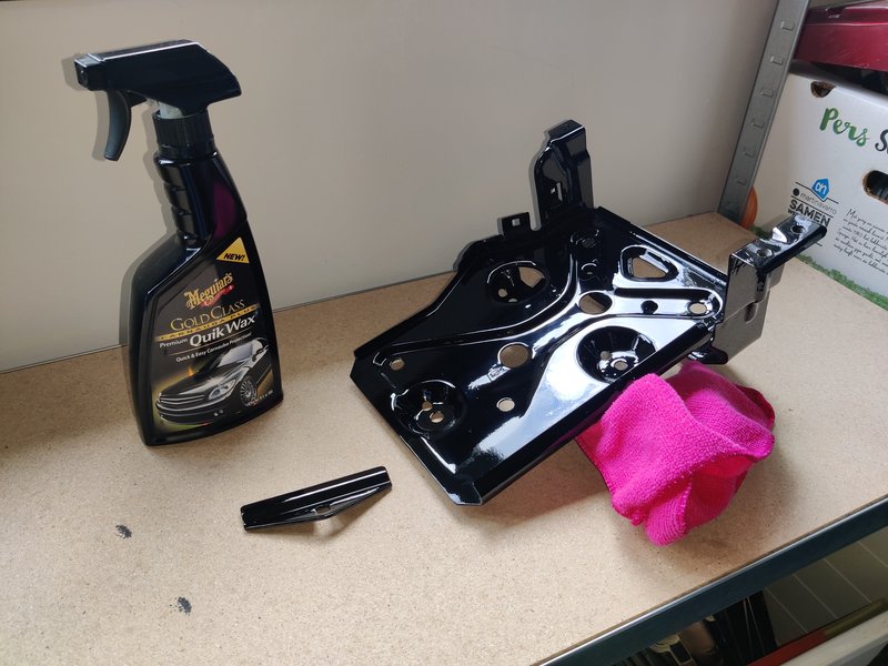

Bij de 827 Vitesse had ik ooit al eens de accu bak gespoten maar niet met echt goede lak. Iig geen sterke 2K lak. Dat wilde ik nog eens aanpakken. Nu dus gedaan. Eerst kaal gemaakt:
Etsende primer en 2K zwart:
Met een net resultaat dankzij mijn collega:
Shiny!:

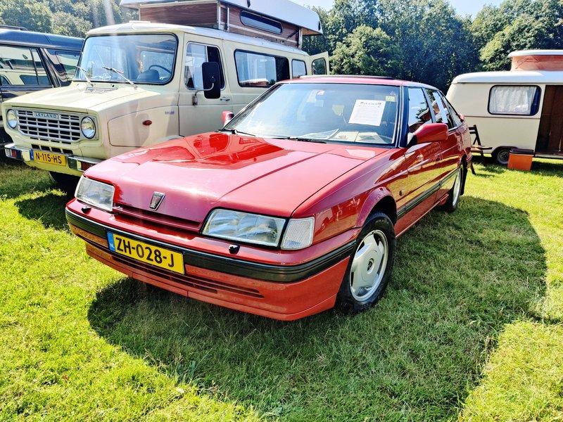

Gave rode 827 Vitesse:

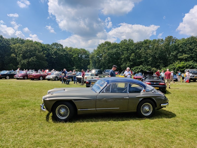

Mooi, zo'n Bristol is toch wel echt iets bijzonders altijd! :D Deze foto uit 1986 met Rover SD1 kwam ik laatst tegen.
Hey Harmen! Bedankt voor die mooie foto! Het was overigens geen Bristol maar een Jensen.;) Maar inderdaad, een Bristol is ook iets heel bijzonders.

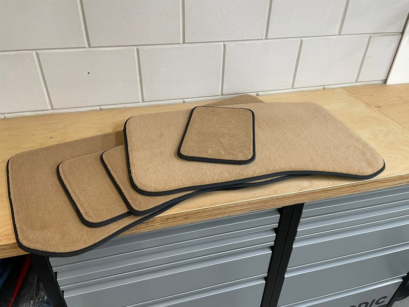

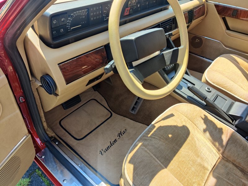

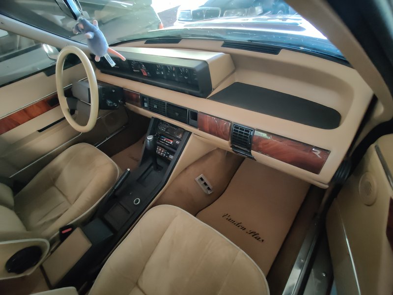

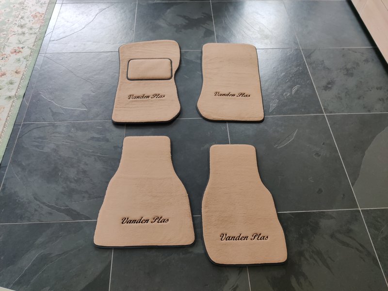

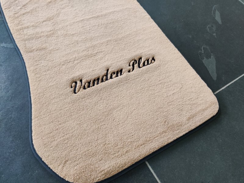

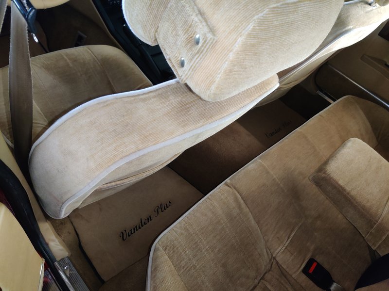

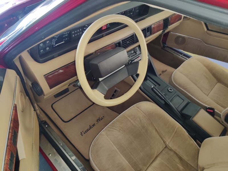

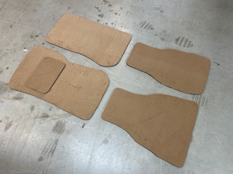

Weer iets leuks gedaan voor de Rover SD1. Het interieur was netjes na al het werk maar het enige wat nog net even beter moest waren de matten. Ik heb vrij kort na het kopen een setje matten gekocht via Rimmer brothers maar dat was het niet helemaal.
Nu dus het vertrouwde adres Bentons weer benaderd. Net als bij de 827 Vitesse een ontwerp gemaakt en wat monsters gevraagd. Er kwamen snel drie stukjes binnen waaruit nog sneller de kleur gekozen was.
De mallen gestuurd die ik gemaakt had alsmede de wensen en het ontwerp. Hierop starte een groep vaklui hun werk:
Met resultaat! Wow!:
Dat staat lekker! Ik zal nog eens mooie foto's maken met mooi weer:

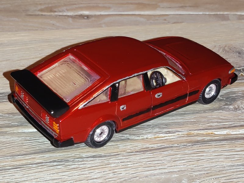

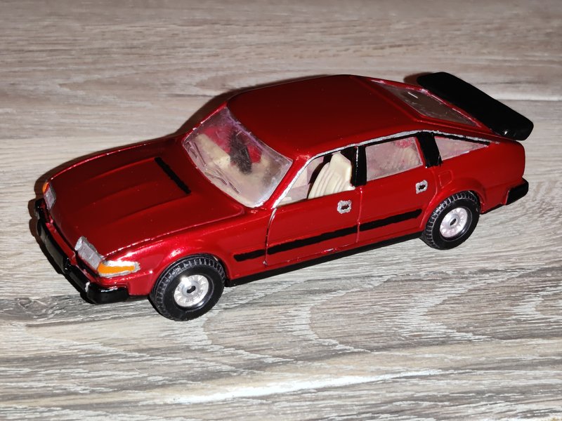

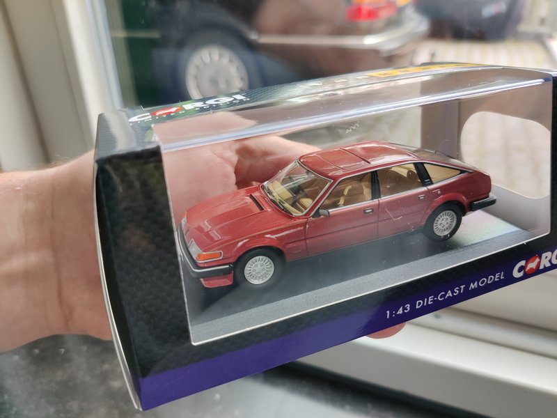

En nog een mooi modelletje kunnen kopen die net uitgebracht was:

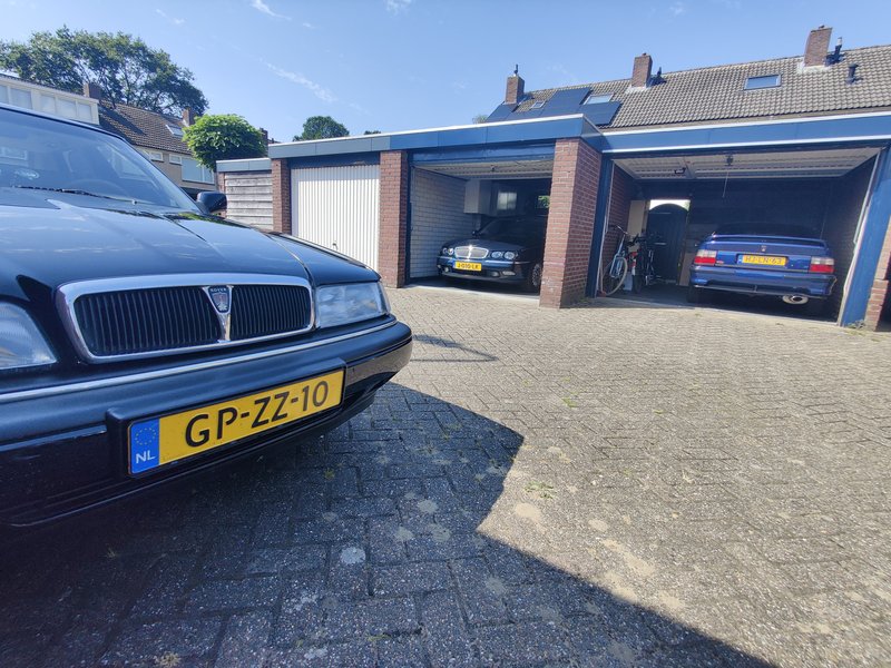

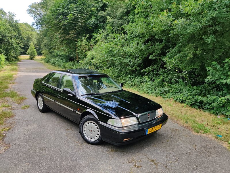

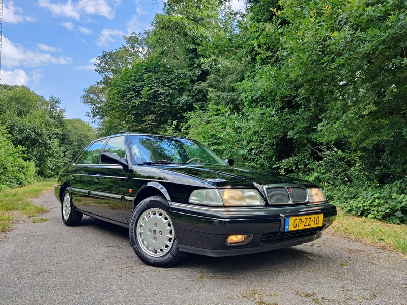

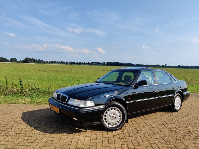

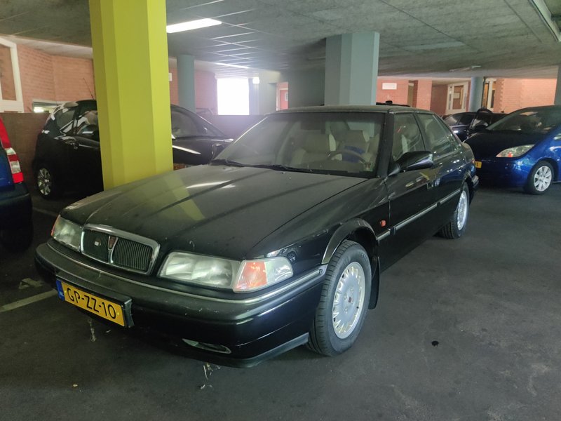

Dan een ander bericht. We hebben er een Rover bij!! Heel gaaf inderdaad. Het jammere is wel dat het de auto van mijn vader is die heeft besloten niet meer te gaan rijden. ZIjn gezondheid kwakkeld en dan vooral zijn mobiliteit. Een Rover 800 is niet echt een handzaam autootje en hij wilde ook geen andere auto meer. De familie vroeg of wij de diep zwarte 827 Si in ons gezin op wilde nemen. Hier hoefde we niet over na te denken. Dus ja, een Rover erbij. Een diep zwarte Rover 827 Si automaat uit 1993. De Rover ruim een half jaar geleden voor het laatst gestart en gewassen. Dus dikke laag stof maar dat deed de auto niets. Hij starte in een keer. Klaar voor de lange reis terug naar Drenthe:
Kleine projecten zijn gestart. Nieuwe schroeven in de kofferbak en ook gelijk nieuwe kenteken platen:
Ik ben mijn vader ontzettend dankbaar dat wij nu deze Rover erbij hebben gekregen:
Die matten zijn mooi geworden zeg!! Goede tip van dat modelletje, ik zal de foto aan Ayo laten zien! :ROFLMAO:

Die matten zijn mooi zeg. En leuk die 800 al is idd de aanleiding niet prettig. Hij is iig in goede handen.
Zondag weer naar JCS?
Ja echt vakwerk!
Ik had graag met de zwarte gegaan maar afgelopen weekenden waren flink druk dus even een pauze er in.
Geniaal, die mattenset. Ziet er ontzettend knap uit zo, en ontzettend luxe ook!

@ BleuZ NL: Ja geniaal mooi geworden. Ik heb het ontwerp aangeleverd en ze hebben er echt wat moois van gemaakt. Ja nou dat zeker. Een wijze stap maar daarmee niet per se makkelijk.

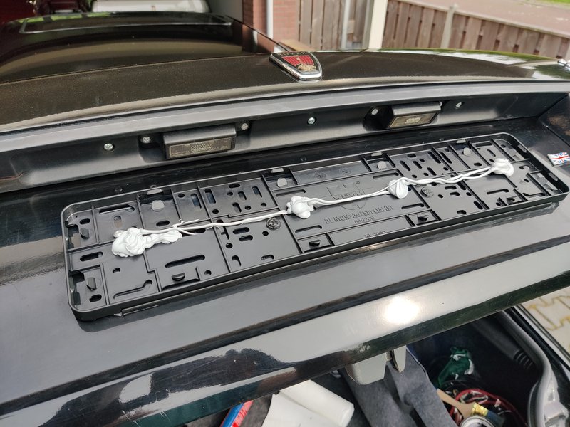

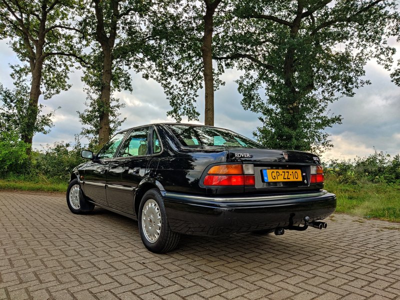

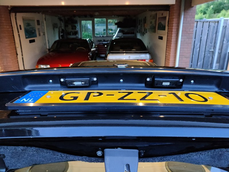

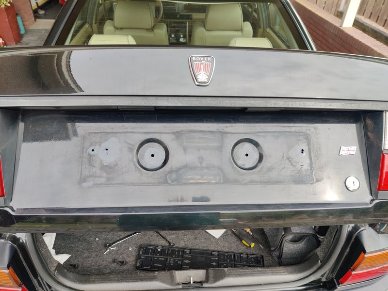

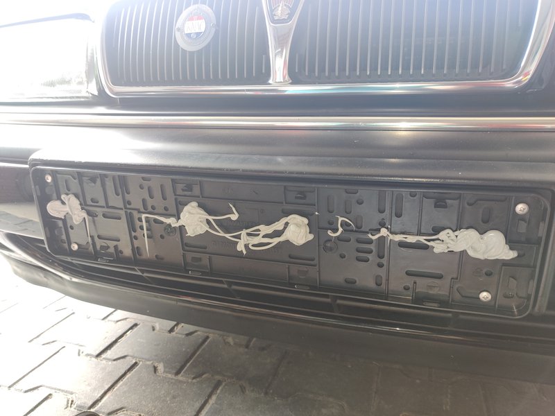

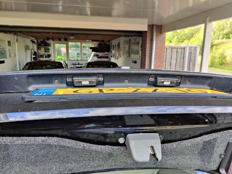

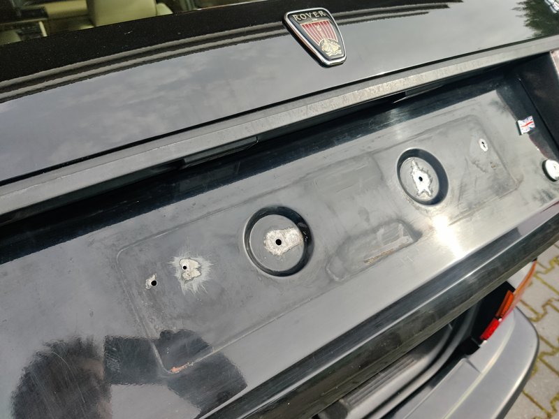

Ik ben al lekker bezig aan de Rover 827 Si. Met de nieuwe platen zag ik dat door de parker schroeven er wat roest was ontstaan op de achter klep. Even dremellen:
Toen goed ontvet en een etsende ruitenprimer aangebracht:

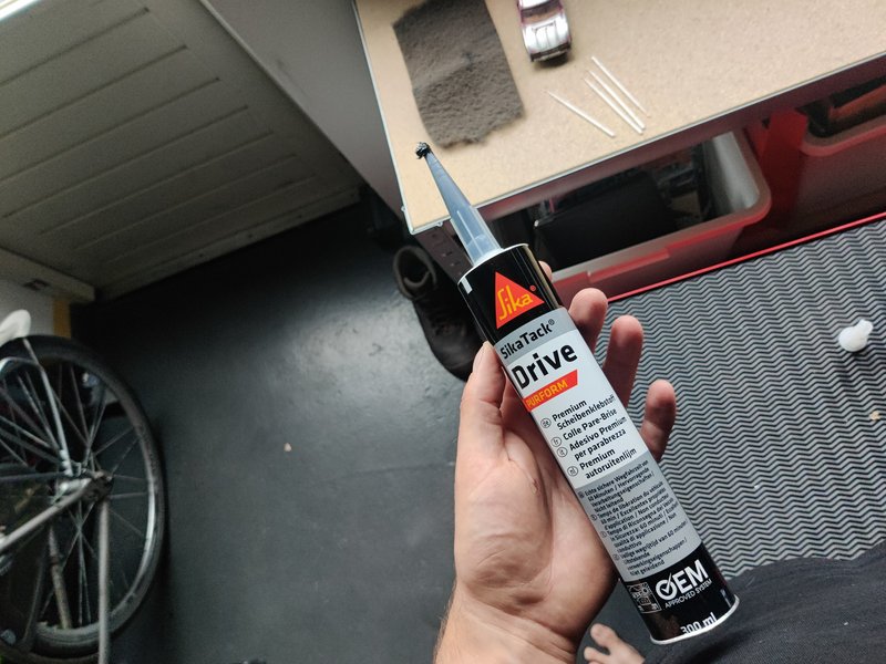

Hierna de nieuwe kenteken platen goed vast gekit:
Gisteren de Rover 827 Si drie keer gewassen met een ontvettende zeep en hierna een nieuwe wax laag aangebracht:

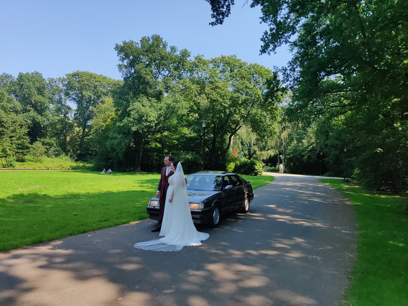

Een paar weken geleden mocht ik iets leuks doen. Mijn schoonzus ging trouwen. Ik uiteraard gevraagd wat ze voor trouwauto hadden maar dat hadden ze eigenlijk niet ivm de kosten. Begrijpelijk. Ik bood ze aan om hun te rijden in een van mijn Rovers. Dat vonden ze heel leuk en nadat ze hun even goed hadden bekeken gingen ze voor de Rover 827 Vitesse. Dus ik mocht hem klaar gaan maken voor hun grote dag!:
Erg leuk om te mogen doen!

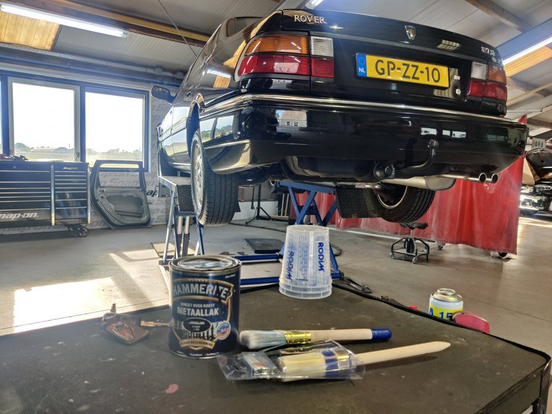

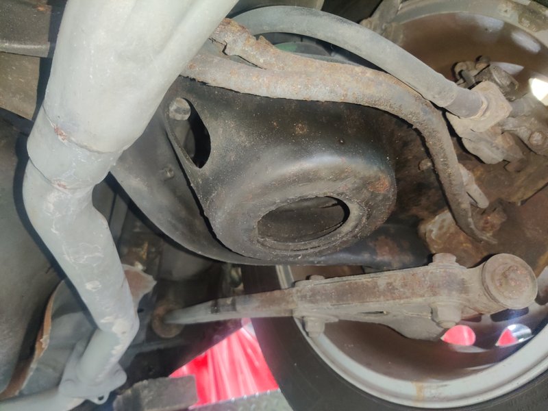

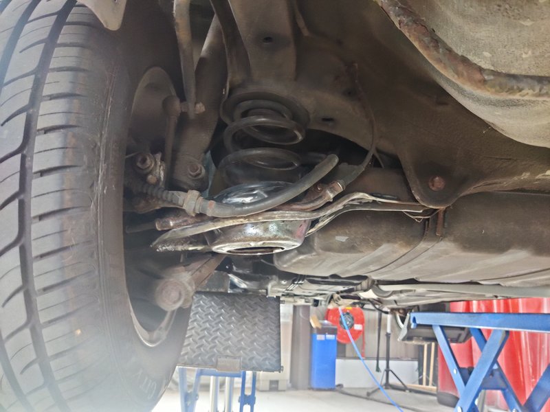

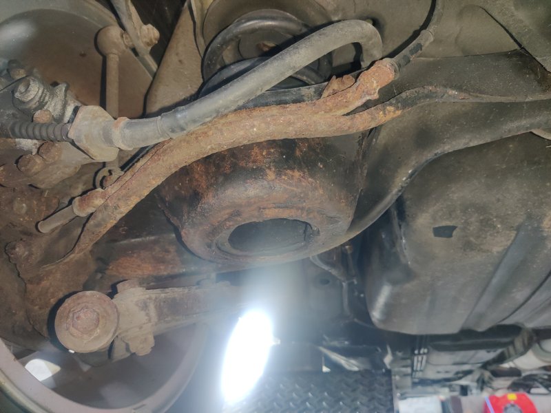

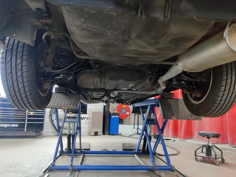

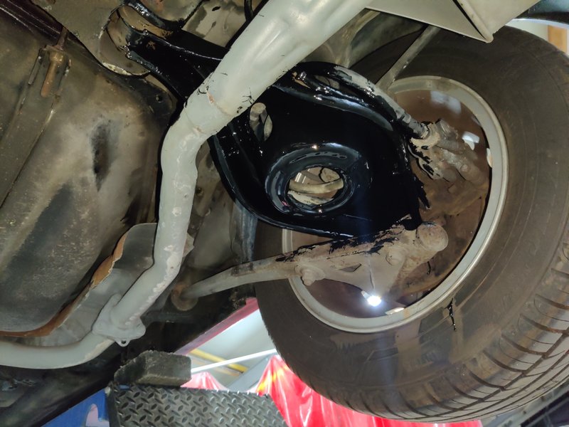

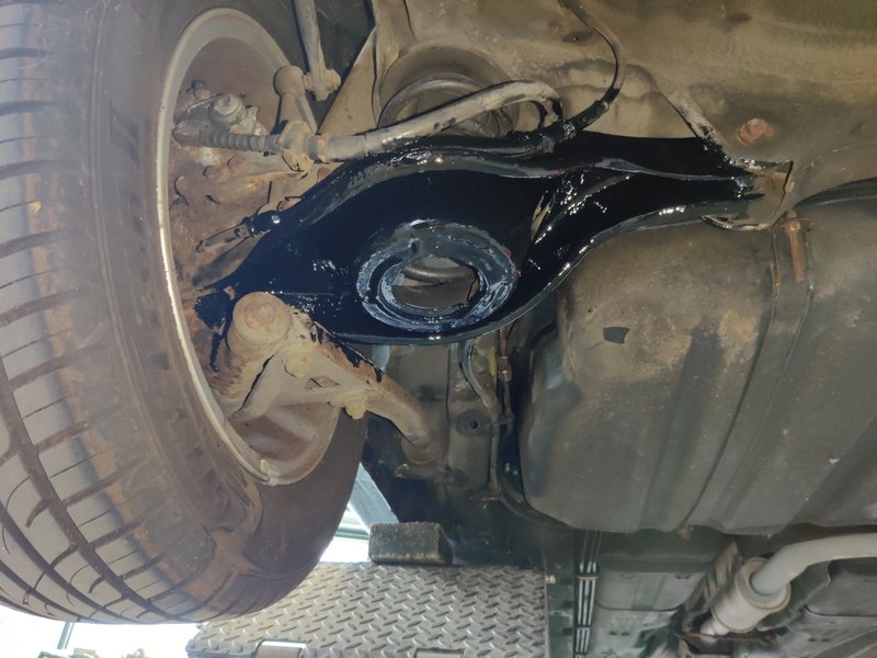

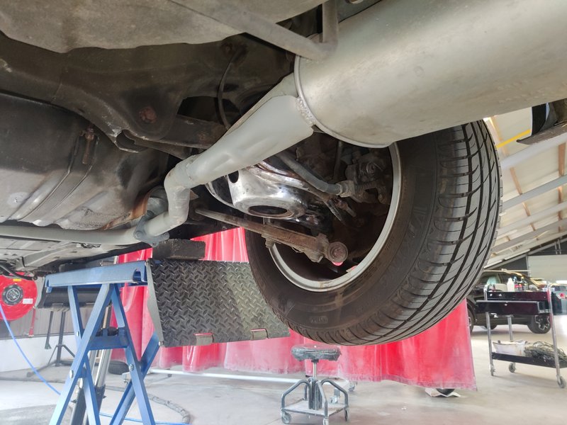

Weer een klusje gedaan aan de 827 Si. Deel van de achterophanging was aan het roesten. Niet heel erg raar en veel maar ik hou hem zo goed mogelijk bij.
Rechts viel eigenlijk nog mee:
Zo goed mogelijk ontroest en ontvet:

Maar mag ik vragen waarom je de platen vastkit?
@ Engineer 2: Dankjewel!
@ 406c: ja is inderdaad erg jammer. Was een flinke stap. Maar wel de beste. Ja het is een heel nette wagen. Wel wat werk maar ach.
Ik kit de platen voor het geval iemand er tegenaan rijdt met bv een trekhaak oid. Zonder kit heb je kans dat de plaat los klikt. Als je dat niet door hebt en weg rijdt dan ben je je plaat kwijt met alle vervelende gevolgen van dien.
Daarom kitten en hoop ik dat het goed zit.

Mooi werk Marc. Mooi ook de trouwauto-foto's!
Ik heb even met de chauffeur overlegd, maar wat is de 800 mooi zeg. Ja de donkere ;)

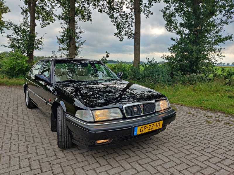

Er is weer het een en ander gedaan aan de Rover 827 Si!

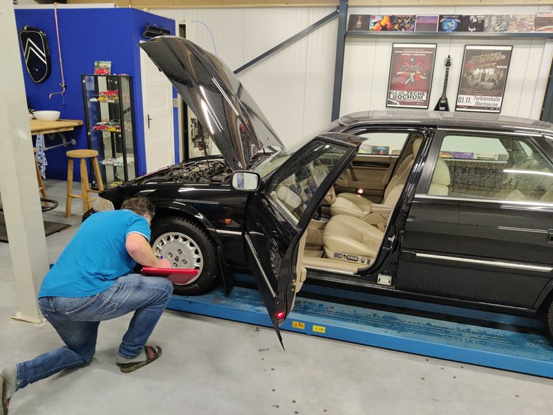

Eerst laten taxeren voor de verzekering. Ik wil geen risico lopen uiteraard:

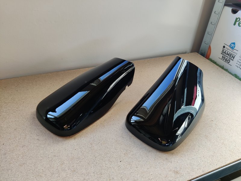

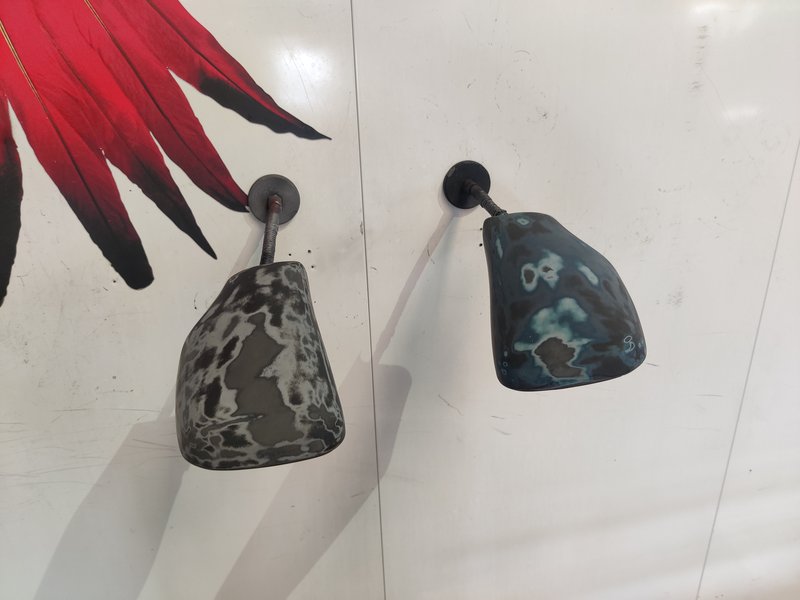

Spiegel kappen geschuurd en laten spuiten:

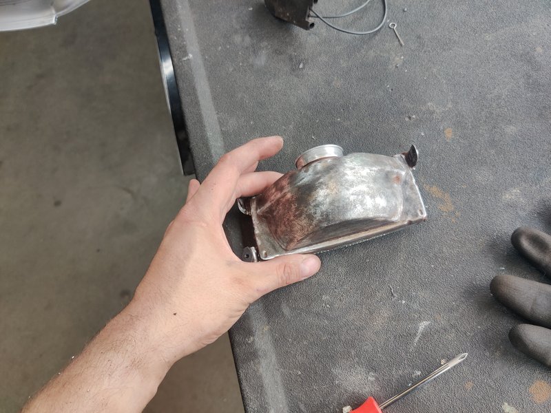

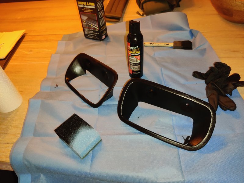

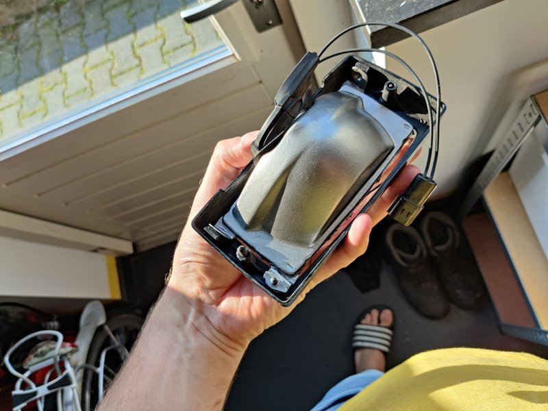

Een mistlamp peertje was stuk. Dus gelijk beide mistlampen nieuwe peertjes er in. Bij het linker mistlamp was het huis flink verroest. Gelijk aangepakt:
Ook gelijk de zwarte afdekking in de voorbumper dat om de mistlampen heen zit weer mooi zwart gemaakt:

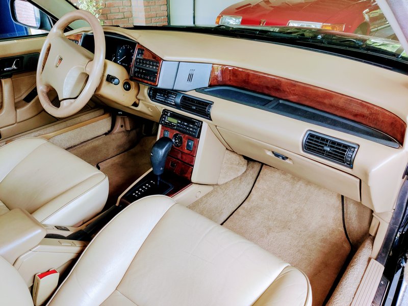

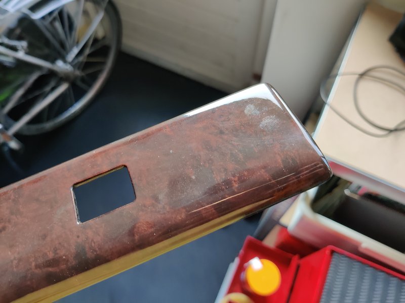

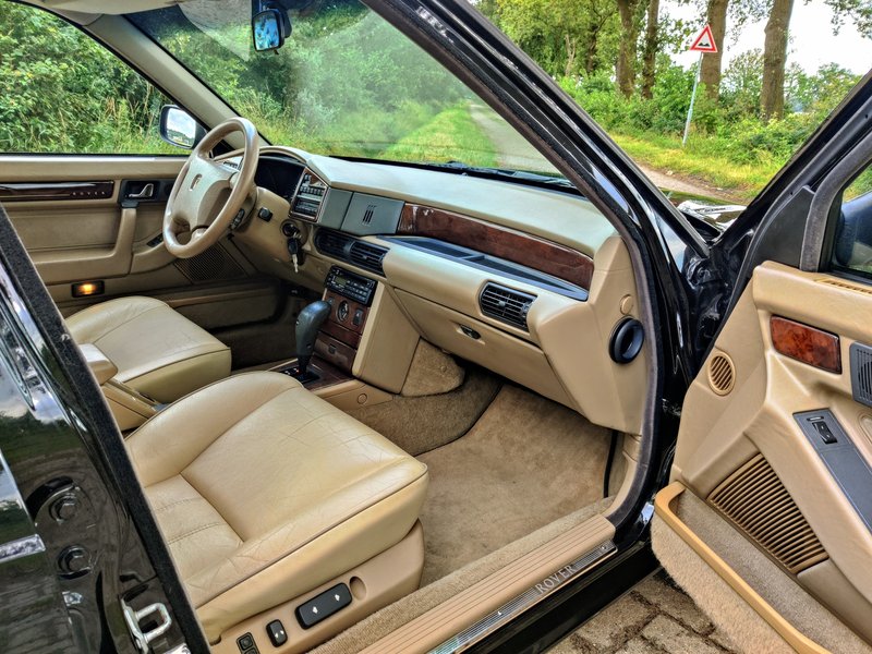

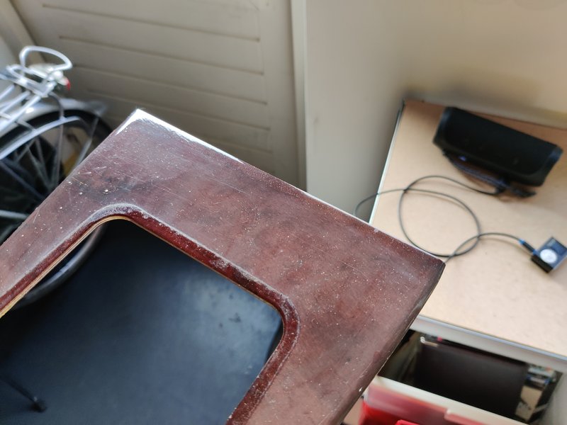

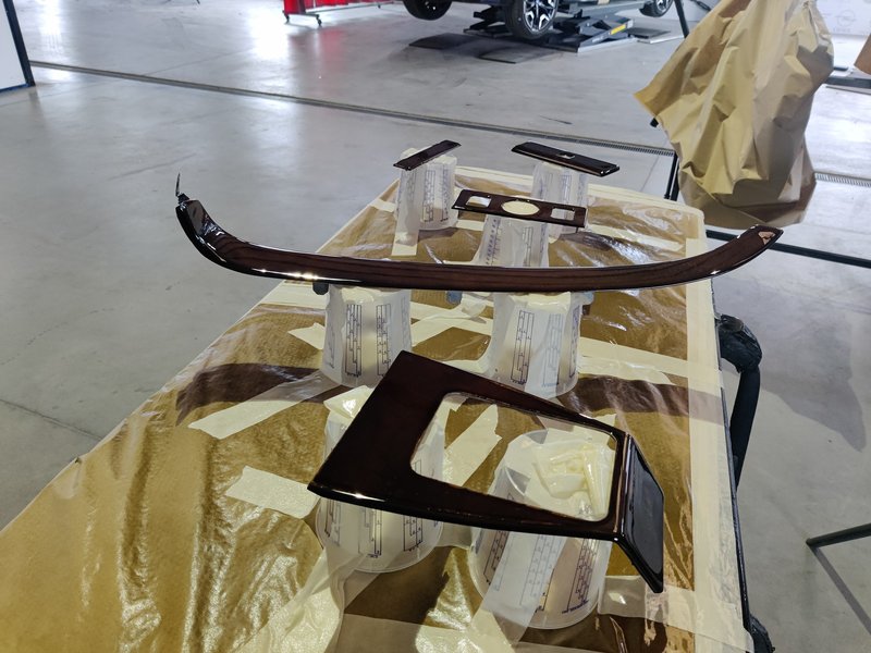

Gelijk nog een ergenis aangepakt zo goed ik kon. Het hout was niet echt fris meer. En dan bedoel ik eigenlijk de blanke lak op het hout. Er waren geen barstjes maar een soort melk gloed waardoor het niet mooir meer leek:
Zo ver mogelijk terug geschuurd:
En laten spuiten:
Veel netter maar nog niet perfect. Het lijkt hier perfect maar als de zon er vol op staat zie je her en der nog steeds een beetje een gloed. Maar veel beter zoals gezegd!;

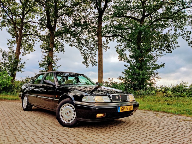

Langzaamaan wordt hij steeds beter!:

De matten in de SD1 zijn ook mooi in de zon ;) :

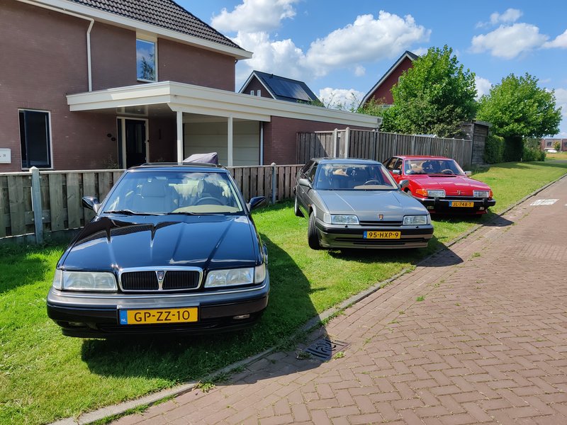

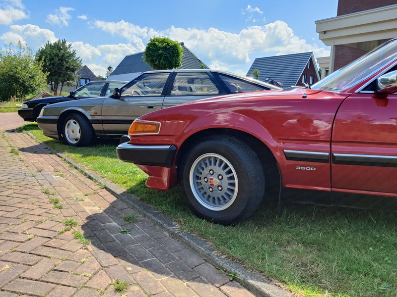

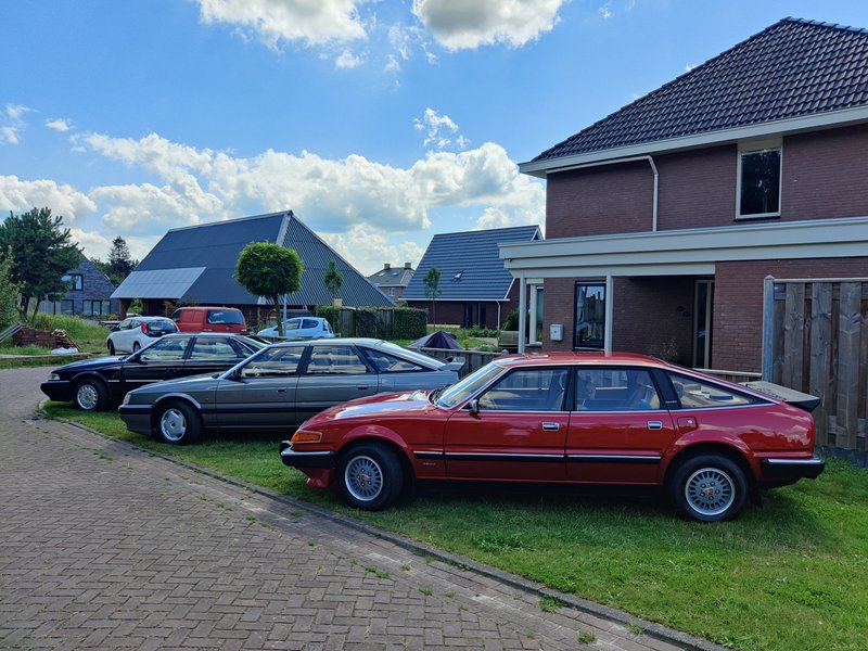

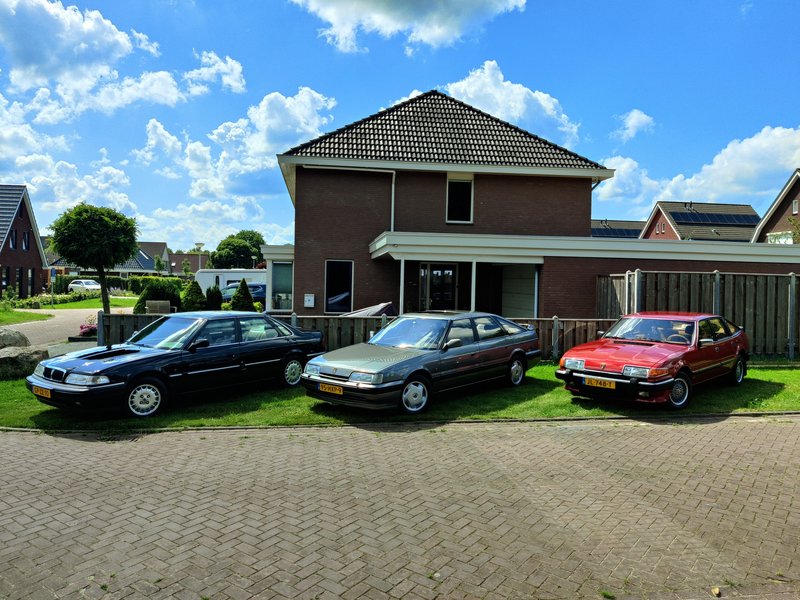

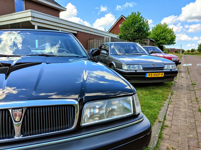

Mijn vrouw zei vorige week dat ik eens een foto moest maken met alle Rovers naast het huis. Erg leuk idee en met haar hulp de Rovers netjes neergezet en wat kiekjes gemaakt!:
Lekker bezig weer. Dat hout is mooi opgeknapt zo. Ik zie een beetje wat je bedoelt op die laatste foto met dat hout maar het is echt een stuk beter.
@ Barri: dankjewel. Ja ach zo moet ik het ook gewoon zien. Stukken beter zo!

Mooi werk aan de Zwarte! .Het hout is mooi geworden zeg!
Leuke foto's van Roverrsssssssss. Ik wil nu niet lullig doen, maar je mist wel een blauwe, dan ben je echt DE MAN! Nu bijna hoor. Ik denk dat Thomipedia het helemaal met me eens is. Blauwe zijn ook de beste, ook kwalitatief.
Dankjewel! Het is flink opgeknapt inderdaad.

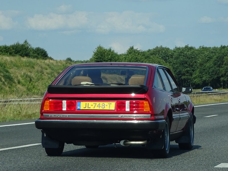

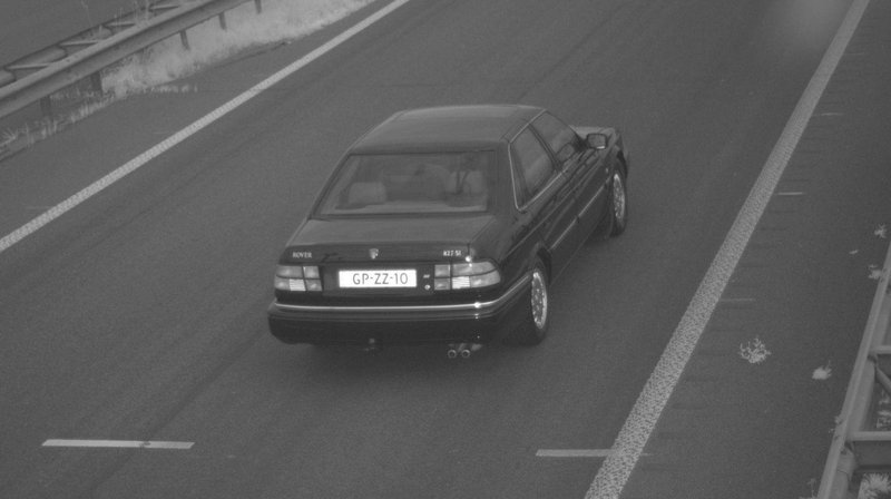

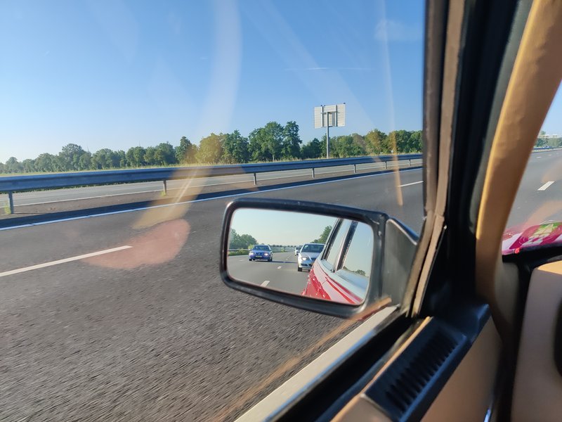

Laatst tijdens het toeren met de 827 Si werden we even op de foto gezet door de overheid. Wel een leuke foto toch!:
Maar een paar km te hard dus voor weinig een mooie foto. :p
Als echtpaar doe je veel samen dus een paar dagen later werd mijn vrouw ook gesnapt:
Weer een klusje gedaan aan de Rover 827 Si. De latere types hebben last van het zogenaamde dashlift.. Je kunt op oudere foto's zien dat die van ons dat ook had. Dit kun je op meerdere manieren herstellen. Ik heb hiervoor gekozen. Sterke ruiten kit, een paar klemmen (met karton er tussen) er op en hatsikidee:

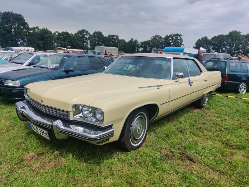

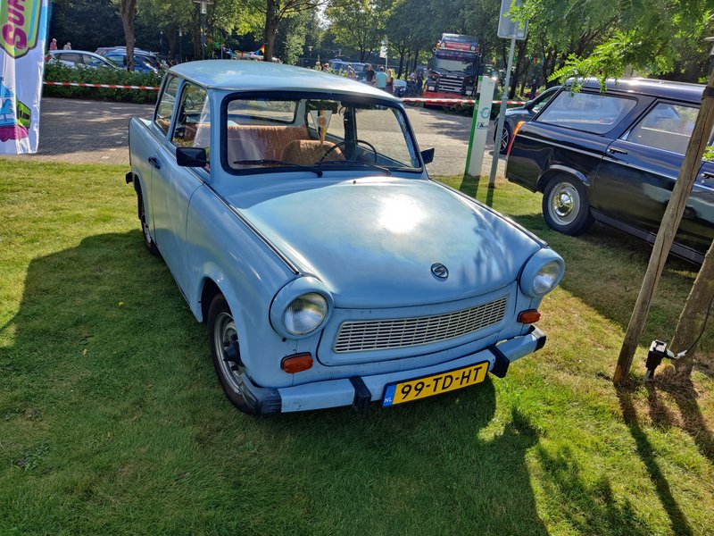

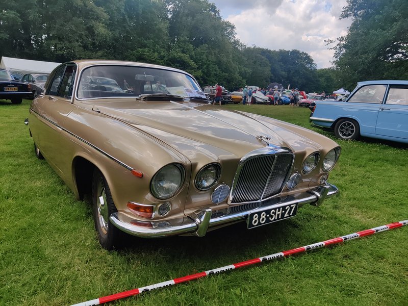

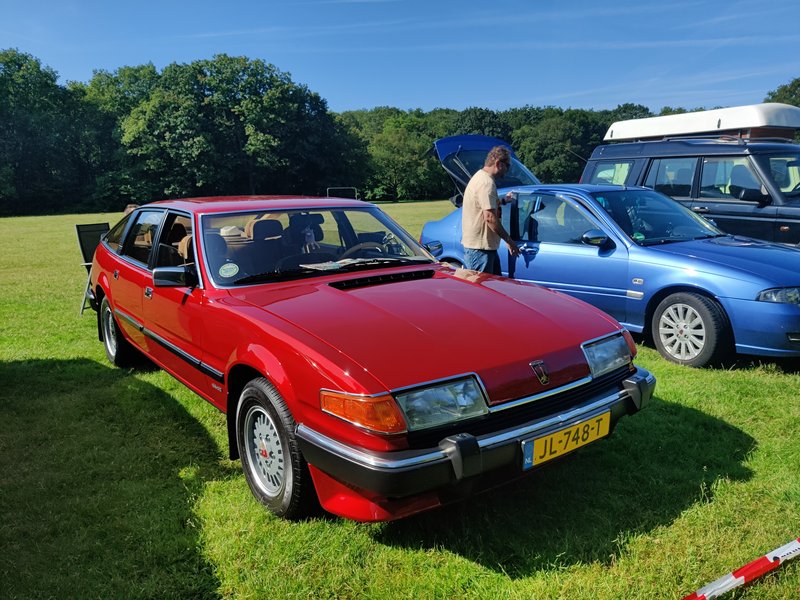

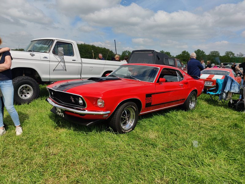

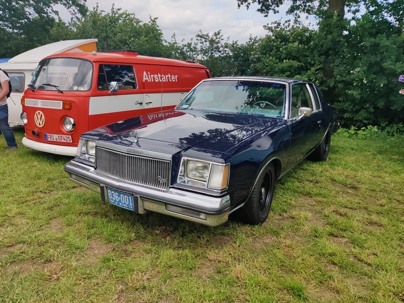

Afgelopen weekend was er een braderie en oldtimer show in Borger. Niet groot maar wel heel leuk. Dus lekker erheen met de SD1!:

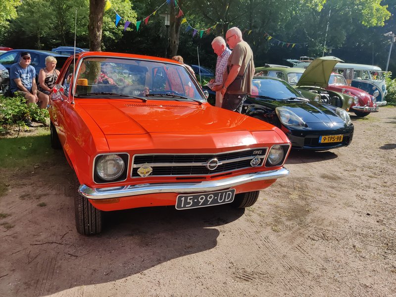

Naast mij stond een geweldige Opel:

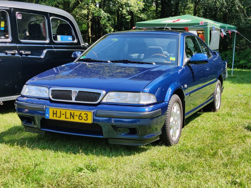

Altijd leuk!:

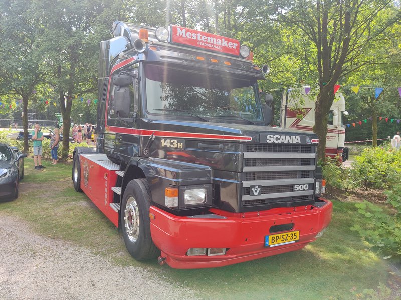

Er stond ook heel zwaar, dik spul:
En nog zwaarder en dikker spul!:
Waar zijn ze gebleven:
Heerlijk dit:

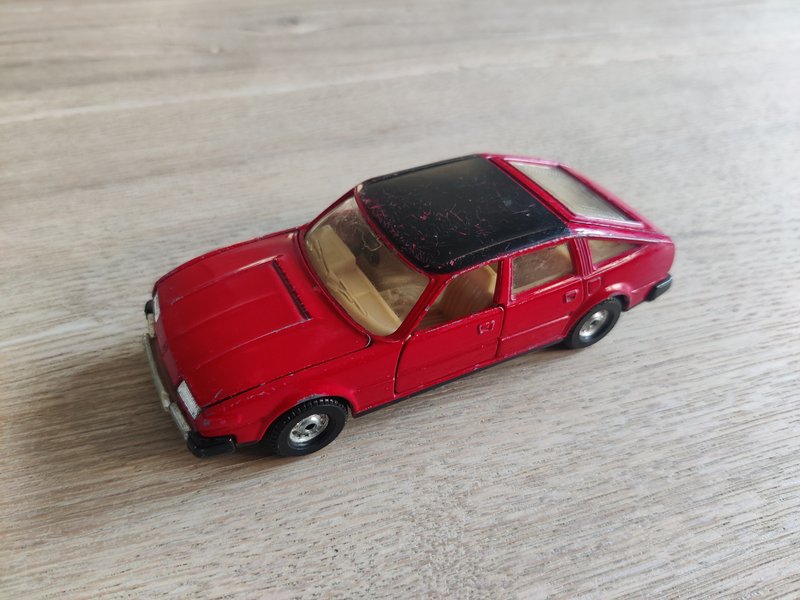

Weer lekker aan de hobby. Laatst had ik veel lol aan het spuiten van de kleine matchbox. Ik dacht, laat ik eens een wat grotere doen. Online gezocht naar een Rover SD1 van Corgi. Eentje gevonden en besteld. Het plan was om hem zo veel mogelijk te laten lijken op mijn eigen Rover 3500 Vanden Plas.:
Geschuurd en afgeplakt:
Primer:
Kleur gehaald van MOTIP dat heel goed in de buurt kwam van mijn SD1:
Na zoveel mogelijk details te hebben aangebracht was het tijd voor de blanke lak:
De achterspoiler heb ik zelf gemaakt van een kenteken plaat houder. Hier kon ik een V uitsnijden en de V opgevuld met lijm. Hierna de spoiler gespoten en op de auto gelijmd:
Niet perfect maar ik ben zeer tevreden en het was heel leuk om te doen!
