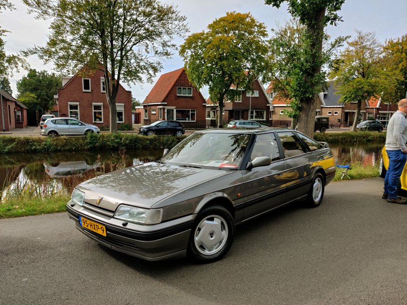

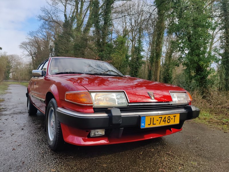

En ook met de 827 Vitesse naar een groter evenement in Musselkanaal. Een regelrechte aanrader!:

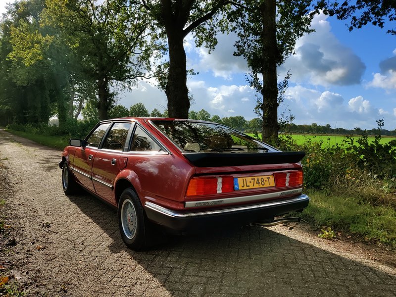

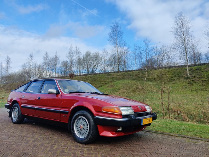

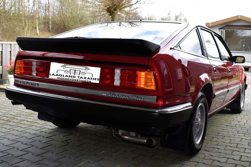

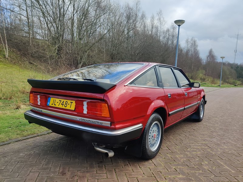

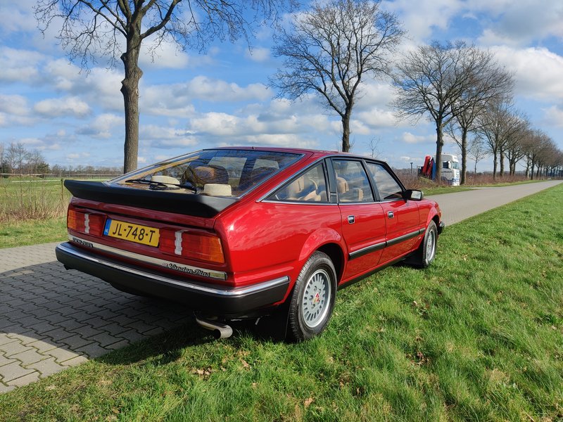

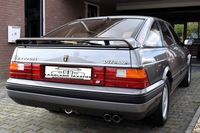

Sinds ik de SD1 heb, heb ik nagedacht over een achterspoiler. Zonder spoiler vind ik hem nog steeds heel erg mooi maar met spoiler vind ik hem toch meer af. Laatst toch de knoop doorgehakt en op zoek gegaan naar een nette spoiler.
De achterspoiler is eigenlijk alleen origineel geleverd op de SD1 Vitesse en daar zijn er maar zo'n 4000 van gemaakt. 40 jaar later zijn ze erg zeldzaam kwam ik achter. Er worden wel spoilers verkocht in Engeland maar die zijn van een ander materiaal en passen vaak minder goed. Dus ging ik op zoek naar een mooie originele. Meerdere specialisten gebeld maar geen succes. Uiteindelijk kwam ik uit bij dezelfde vriend in Zwitserland waar ik de Vanden Plas heb gekocht. :) Hij had meerdere spoilers in goede staat. Na een week of wat stond dit in de woonkamer:

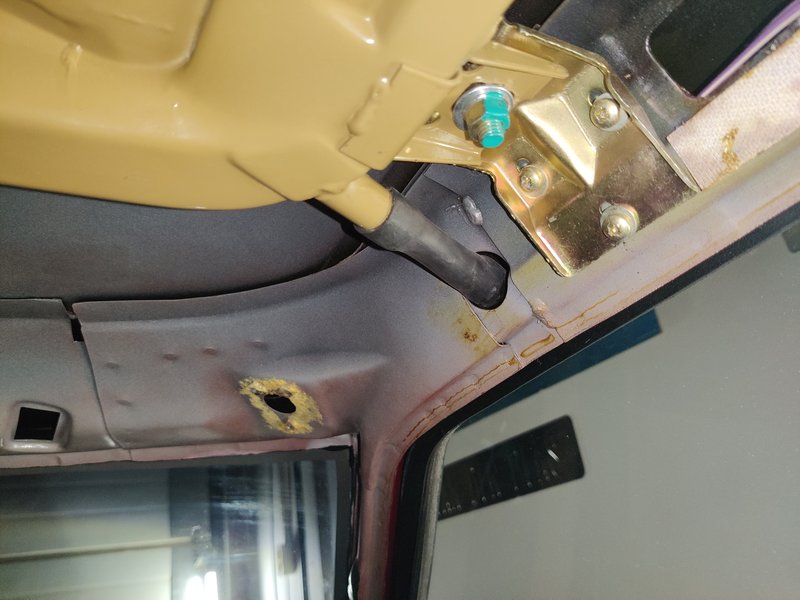

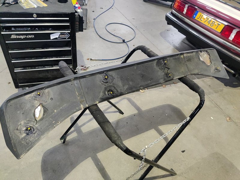

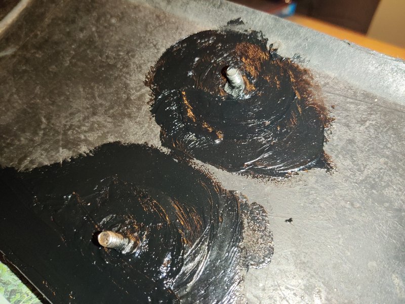

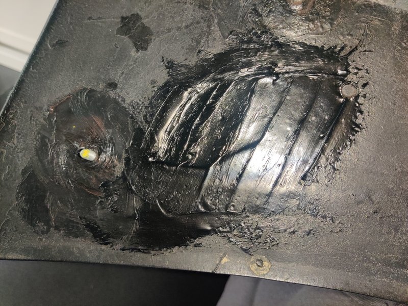

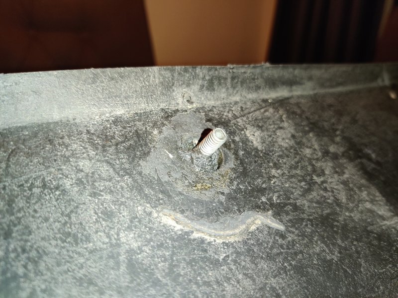

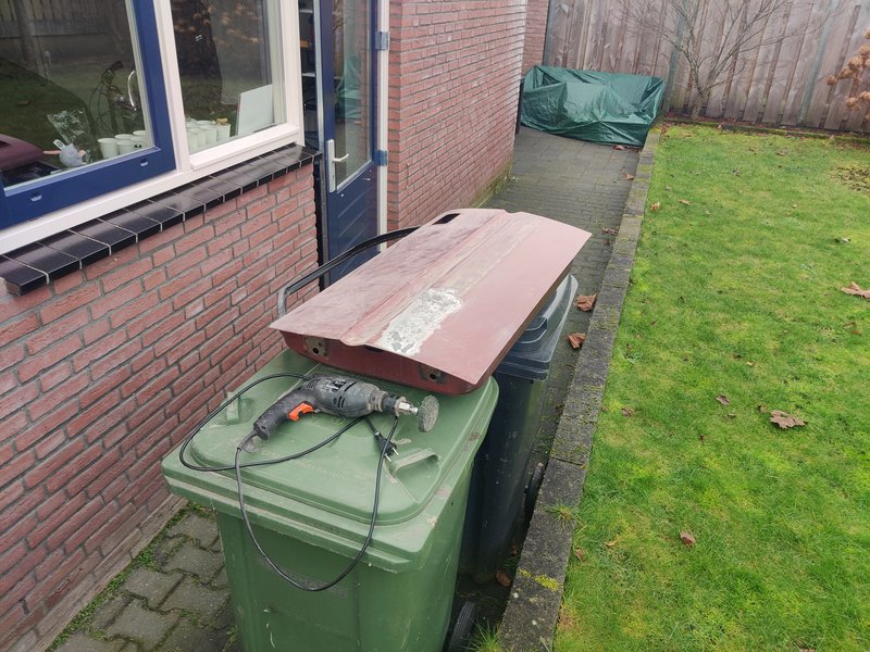

De spoiler zit op de achterklep geschroefd en vaak zijn de schroefdraden afgebroken. Al de schroefdraden schoongemaakt met een staalborstel dremel.
Om de schroefdraden sterker te maken heb ik de voeten ingesmeerd met ruitenkit:

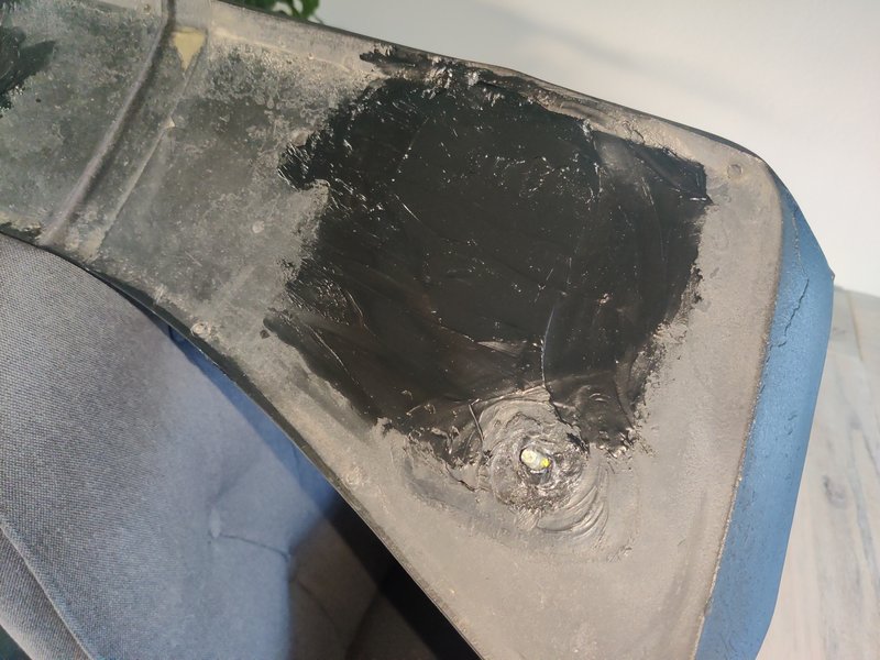

Eén van de schroefdraden was zodanig gebogen dat ik heb er compleet uit hebt gehaald. Recht tikken of meer naar binnen tikken was niet meer mogelijk. De spoiler is van een soort rubber gemaakt met daarin een stalen frame war de schroefdraden aan zitten. Bij eentje dat dus weggezaagd:
Op een andere plek zag ik door het rubber heen dar er een beetje roest zat dus dit ook weggeslepen:
Op het blote staal wat roest werende primer:
Hierna heb ik de deze (en andere kleine gaatjes) afgedicht met ruitenkit zodat alles strak en waterdicht is:

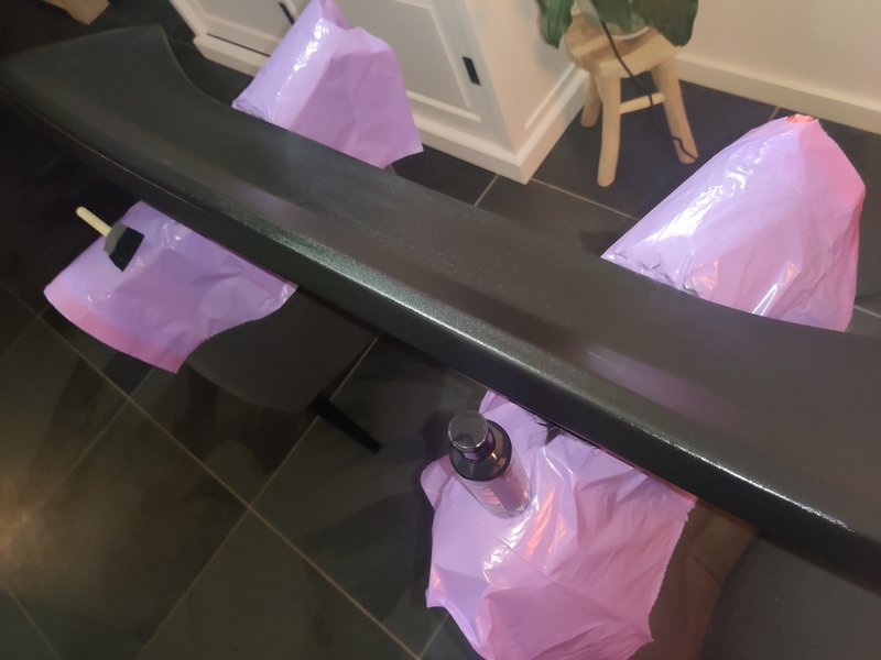

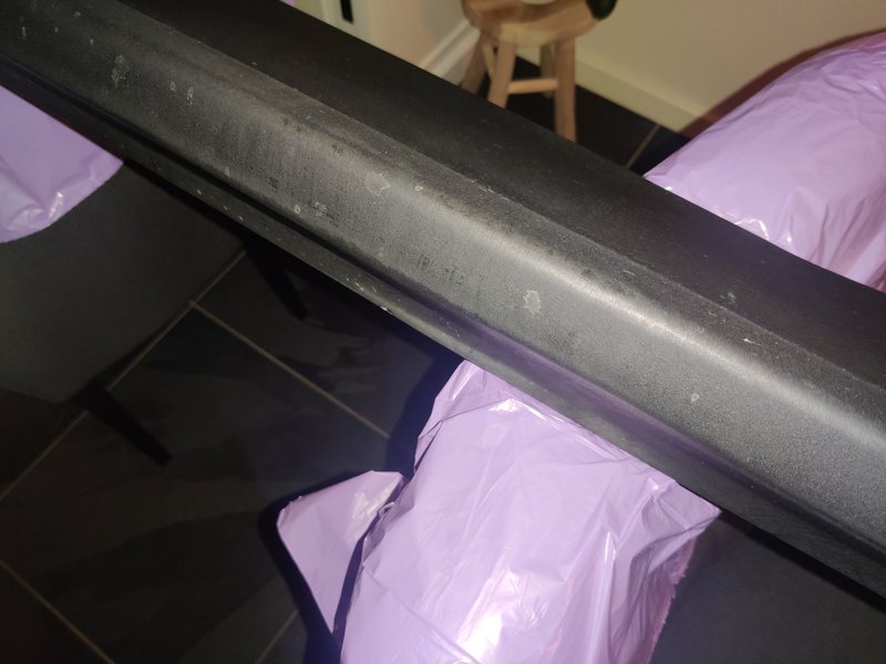

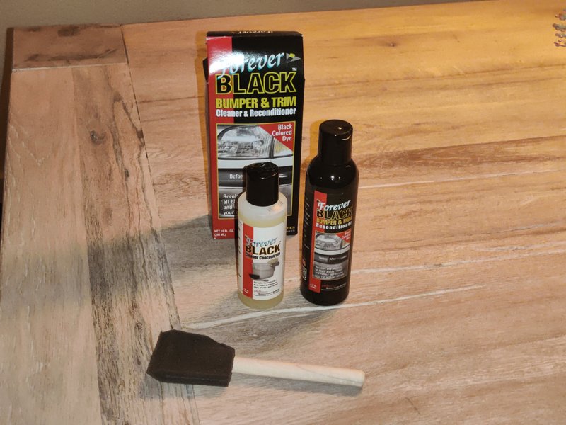

De spoiler was best netjes maar wel beetje grijs uitgeslagen:
Dit spul werkt erg goed. Eerst alles goed ontvet en de bijgeleverde ontvetter ook nog gebruikt:
Daarna dus de zwarte verf gebruikt met resultaat:
Hierna de spoiler helemaal ingevet met verzorgende creme. Die is er weer klaar voor.

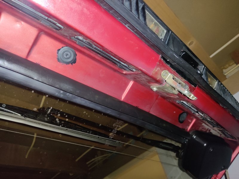

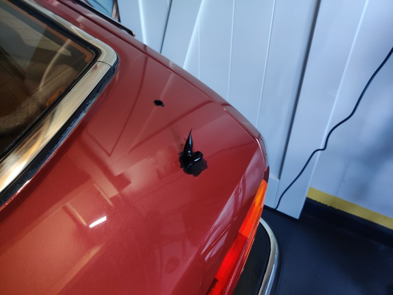

Zoals gezegd zit de spoiler geschroefd. Dus gaten boren inderdaad:
Een collega hielp me en gaf als tip om de schroefdraad einden met geel krijt te markeren. TOen de spoiler er op gedrukt en bij de puntjes door boren. Klinkt makkelijker dan het is maar zo moet het wel.
Om de moeren er op te kunnen draaien heb ik grotere gaten in de klep geboord met een antenne boor. Al de schroefgaten heb ik met ruitenprimer ingesmeerd. Dit is een etsende primer die roestwerend is. Ik had nog wat roest onder het raamrubber gevonden. Dat schoon geborsteld, ontvet en ook in de primer gezet. De grote gaten die ik heb geboord heb ik carrosserie rubberen doppen in gedaan. Staat toch netter:
Waar ik het schroefdraad heb weggehaald heb ik op de klep primer gesmeerd en ruitenkit:

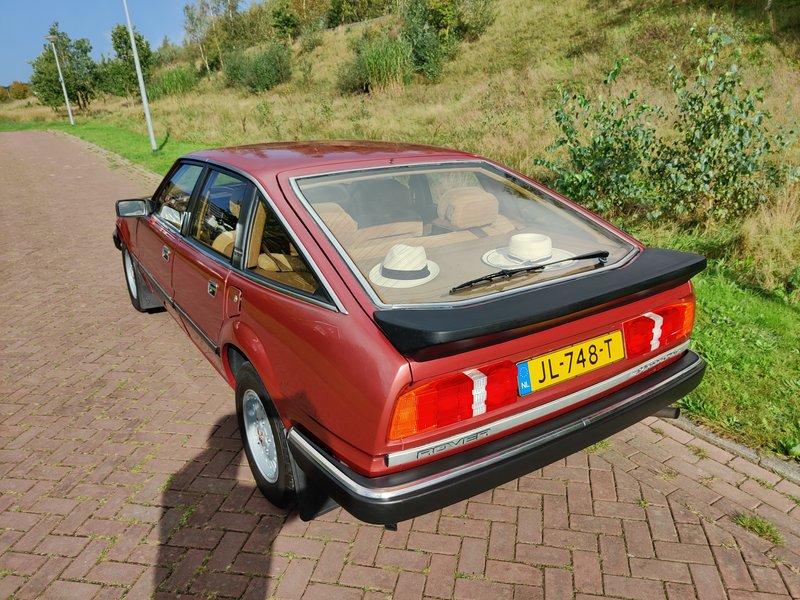

Ik vind dit zo gaaf staan!:

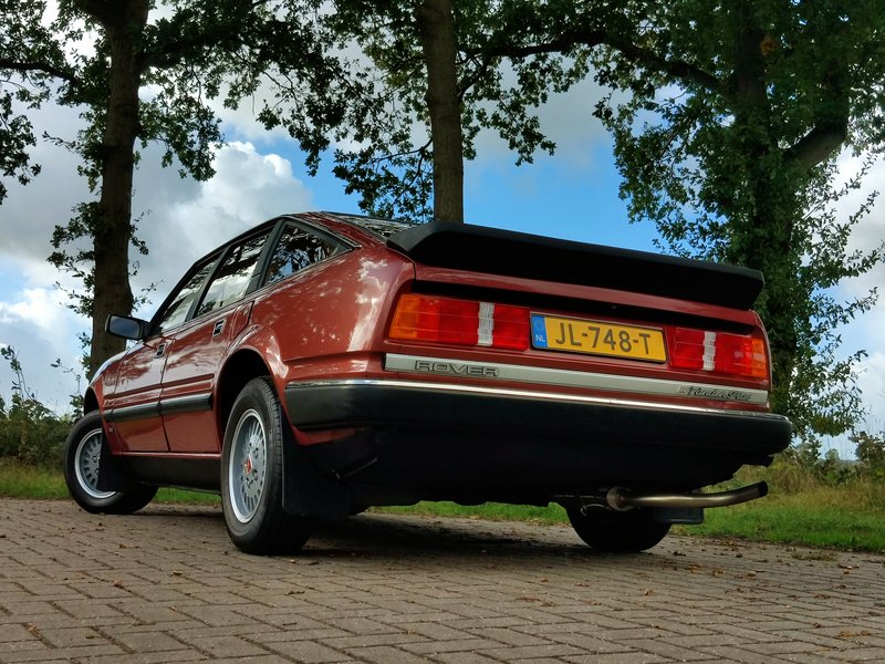

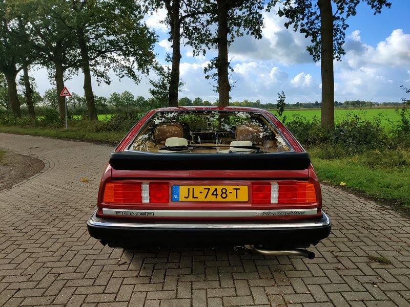

Laatst tijdens het toeren met de SD1 (om de spoiler te testen :p ) een paar leuke foto's gemaakt:

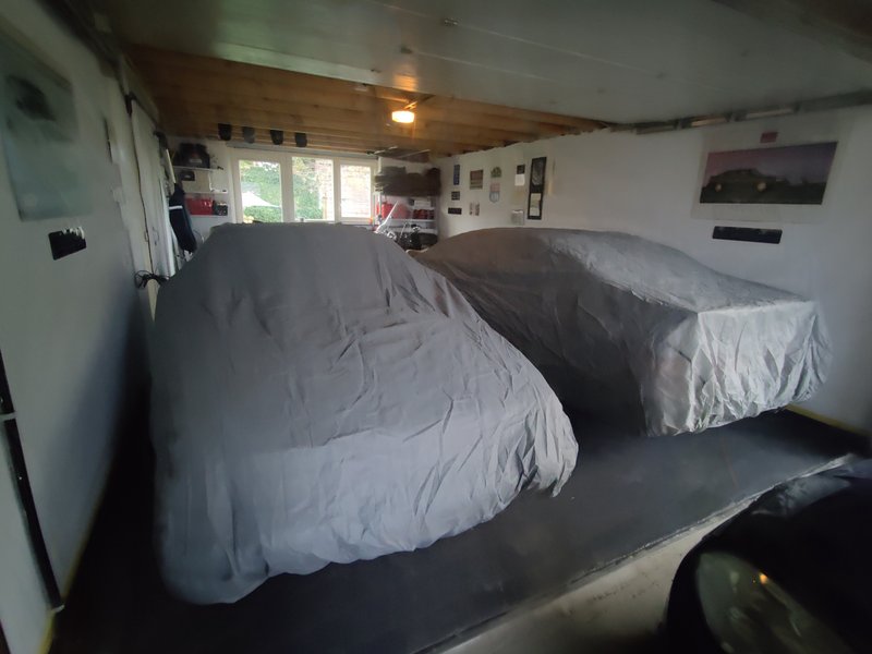

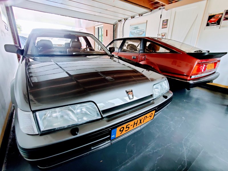

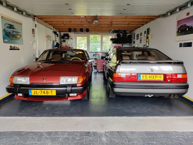

Afgelopen weekend mijn kans genomen om beide Rovers in winterslaap te brengen. Voordat het slechte weer begint. Een dag van tevoren had ik bij de Rovers verschillende delen opnieuw in de holle ruimte wax gezet.

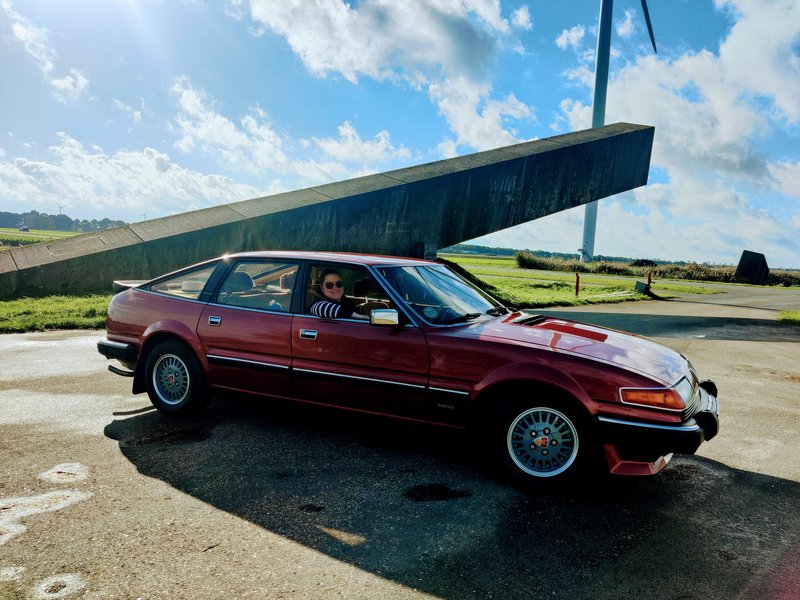

Rebecca had zin om te helpen en een stukje te toeren dus allebei gestart en op temperatuur rijden:

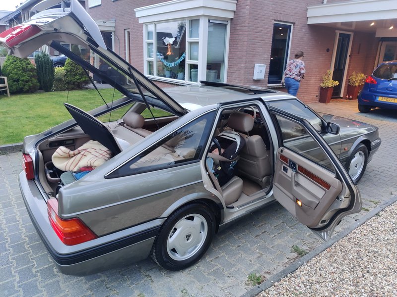

Rebecca wilde in de Rover 3500 Vanden plas en op een rustige weg even een leuke foto:
Spoiler buddies! Ik ben nog steeds zo blij met het monteren van de spoiler op de Rover Vanden Plas! :):
Bij beide Rovers de banden op druk gezet, een benzine conserveringsmiddel in de tank gedaan en vol getankt:
Op de terugweg van Rover gewisseld:
Rebecca had de garage schoon gemaakt zodat na het wassen beide Rovers in een schoon bedje konden:
Stofzuiger er door, accu los, alle kunstof in de cockpitspray, bandjes in het vet, vochtvreters er in tot slot de hoes er overheen:
Welterusten! :sleep::sleep:

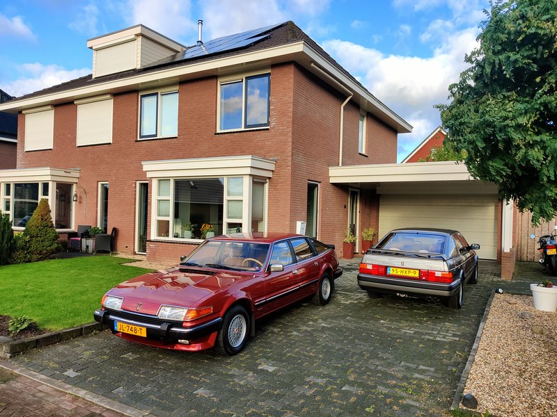

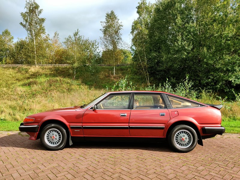

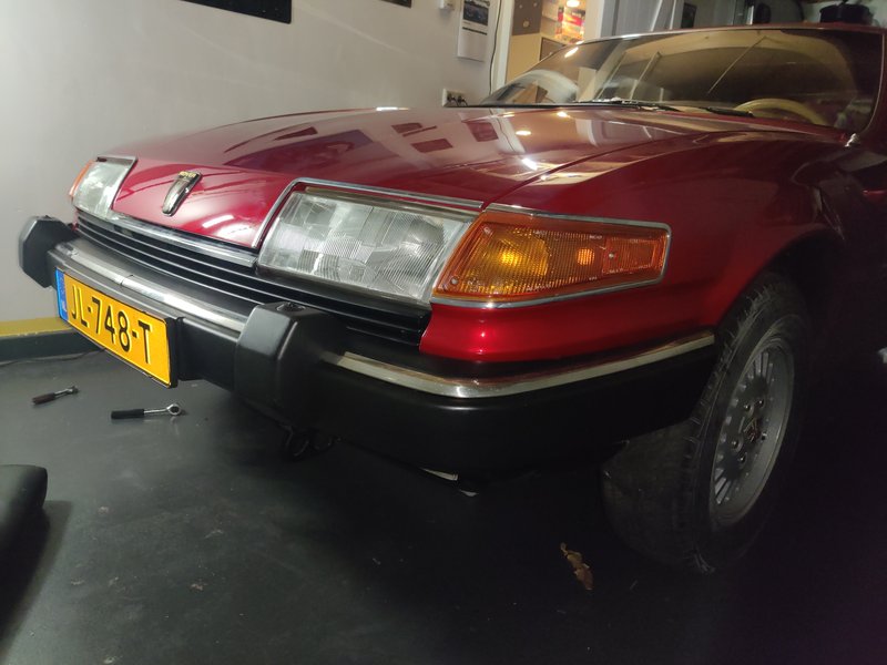

De winter is voor ''projectjes''. Ik heb deze winter een redelijk project aangenomen. Haha!

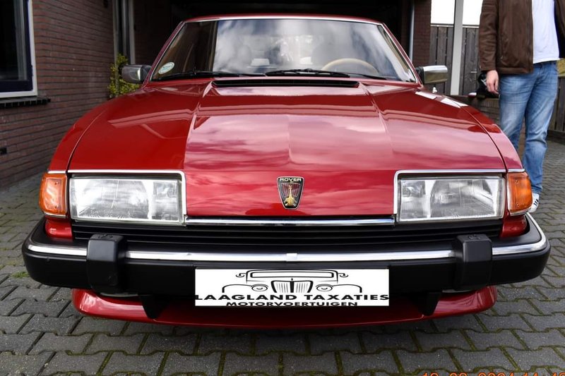

Mensen die mijn Rover 3500 Vanden Plas kennen weten dat hij redelijk fris was maar wel 50 tinten rood..... Deels verschoten, rechter a portier last van blistering in de verf, roest rond de achterruit op de achterklep, deuken in portieren en onder rechter achterlicht, roest in fels naden. Nou ja, een aardige lijst maar hij is ook al ruim 40 jaar oud, dus dat mag.

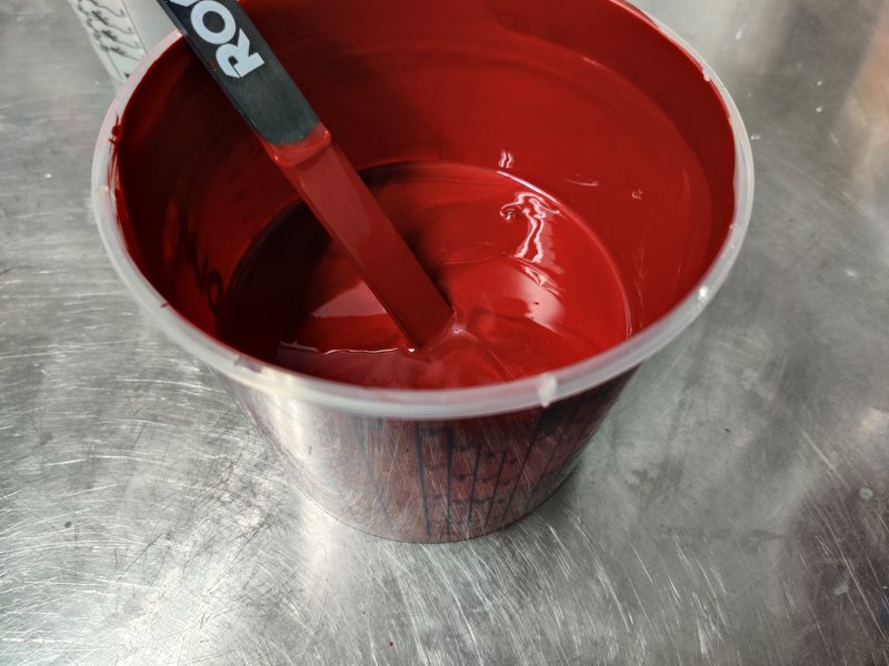

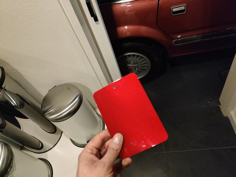

Ik zat al een aantal jaar te denken om hem eens over te spuiten/te restaureren. Heb het er met mijn werkgever over gehad en ik mocht hem aan gaan pakken. Erg gaaf maar dan besef je ook de schaal ineens. Dit moet de kleur gaan worden!:
Dit is inderdaad roder dan de originele kleur. Ik vind Oporto red een mooie kleur maar niet de mooieste kleur. De Rover SD1 series 2 is in 3 rode kleuren geleverd. Monza Red (echt fel rood), Targa Red (iets minder fel rood) en dan Oporto Red en dat is de enige metalic kleur rood. Ik wilde in ieder geval wel metalic maar dus wel een andere kleur dan Oporto. Originaliteit is leuk en soms heel belangrijk maar het is mijn auto en ik wil er na al het werk echt 100% blij mee zijn.

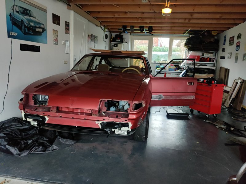

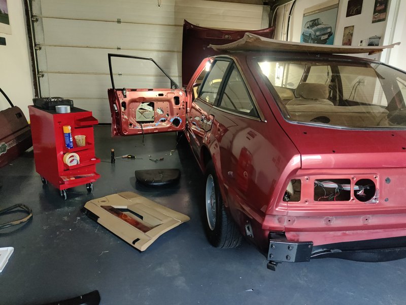

Thuis begonnen hem zo ver mogelijk uit elkaar te halen:
Toen ik de Rover 3500 Vanden Plas kocht in Zwitserland hebben de vriend en ik het linker voorportier vervangen. DIt omdat op de originele een roest plek zat aan de buitenkant. De vervangende deur leek vanaf de buitenkant netter maar de felsnaden zijn veel slechter. Hierom besloten de originele deur weer op te knappen. Eerst maar eens kijken hoe slecht hij is:
Het overbouwen:

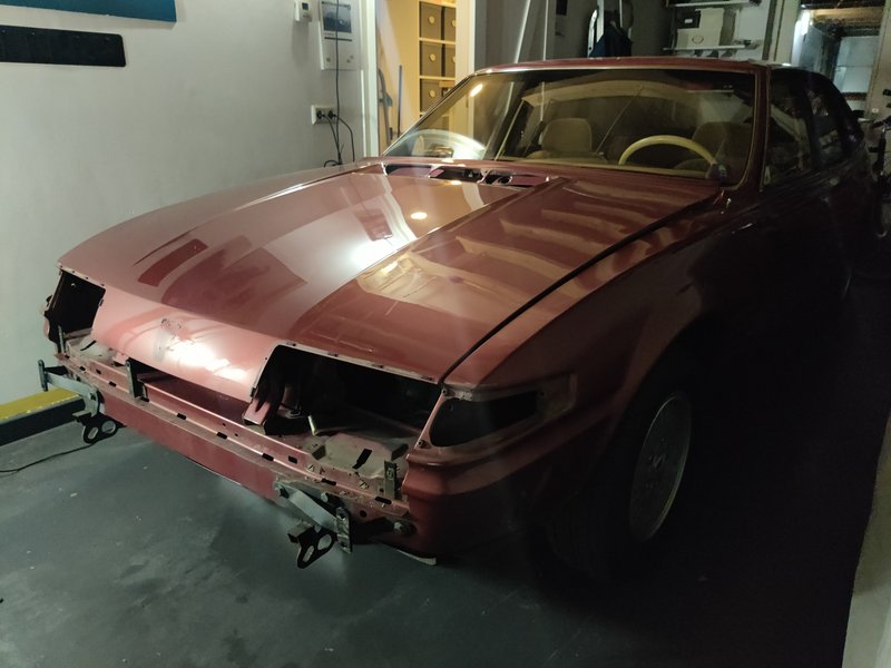

Ja inderdaad, de Rover 827 Vitesse moest even naar buiten in de winter:

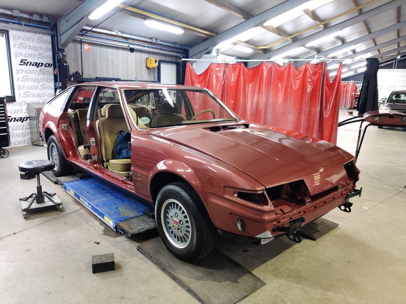

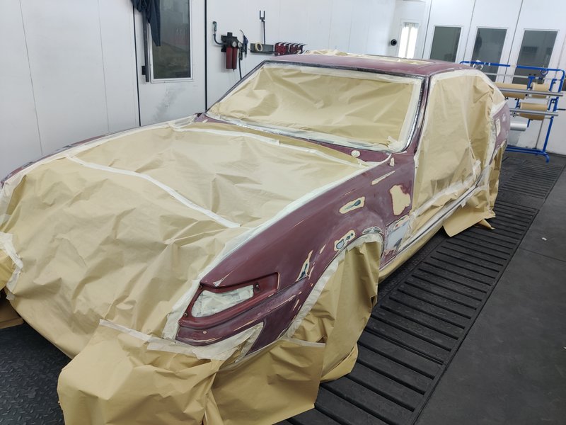

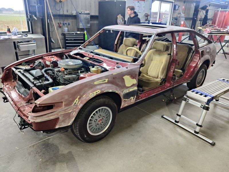

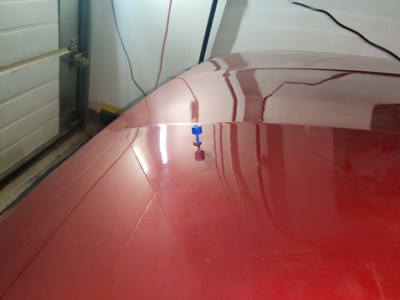

Deukjes uit de motorkap zo ver mogelijk weggehaald met lijm. Ook de deuk onder het rechter achterlicht weggehaald met hamer en tasje:

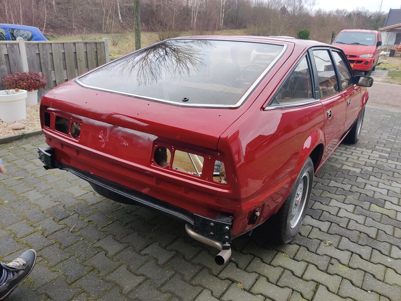

En naar de zaak om hem verder te demonteren:

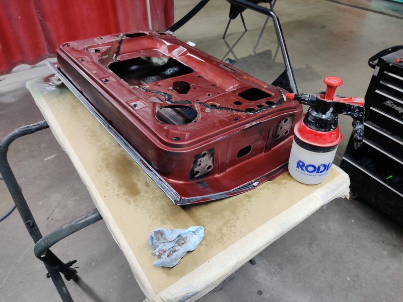

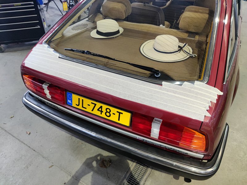

Ik deed het demonteren, plaatwerken, ontroesten etc en een collega deed het strakmaken.

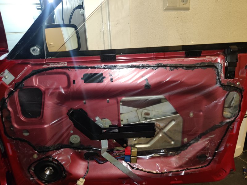

Rechter voorportier en het linker achter portier waren eigenlijk niet zo slecht:

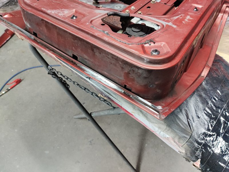

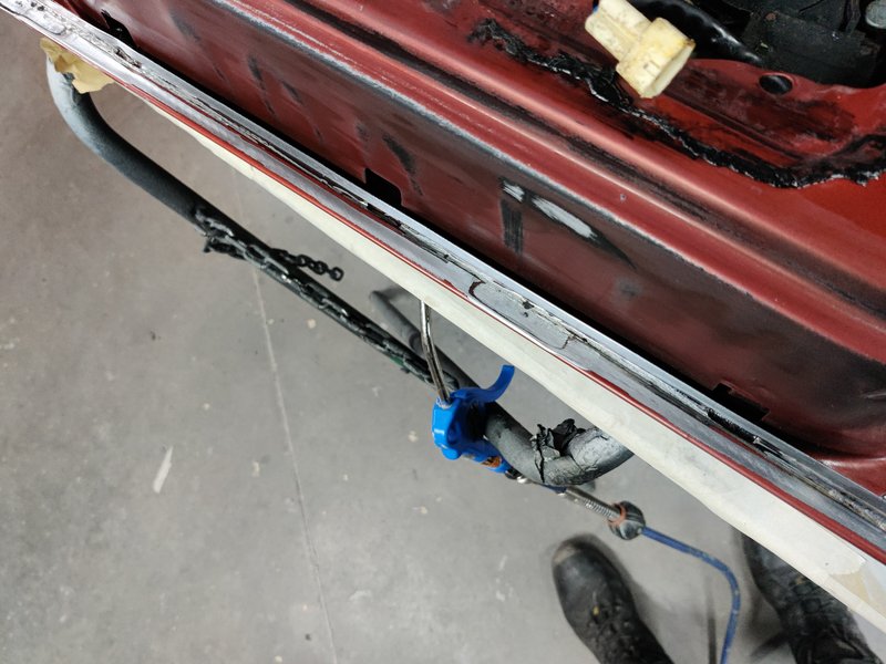

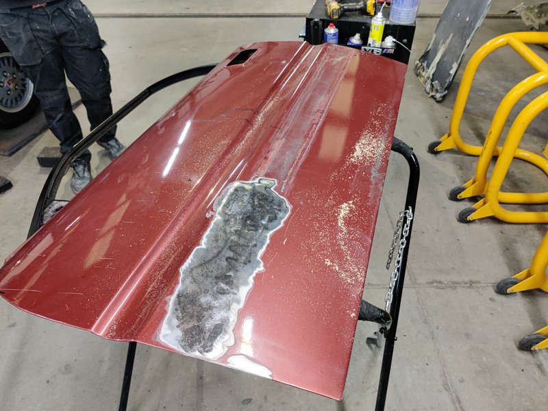

Linker voor portier zat een gat in geroest. Vanbinnen en vanbuiten zo grondig mogelijk schoon gemaakt. Hierna doeken met water op de deur gelegd rondom het gat zodat ik het dicht kon lassen en de warmte niet te veel deed:

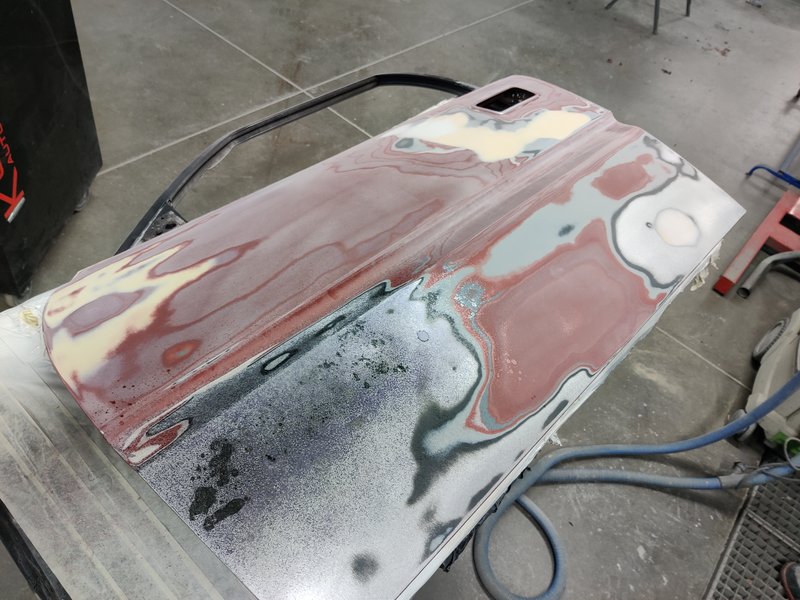

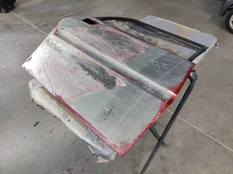

Rechter achter portier stond zo slecht in de lak dat we hem in de afbijt hebben gezet:

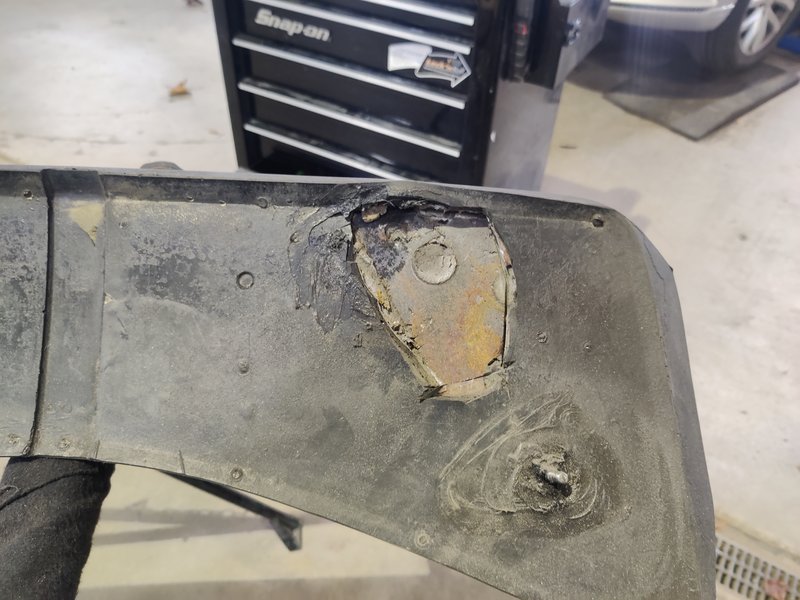

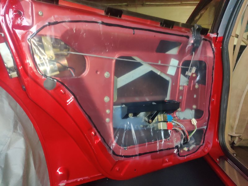

Bij sommige deuren waren de onderste felsnaden deels al een beetje bol gaan staan door de roest er onder. Hierop de rand open geslepen om de roest goed weg te krijgen:
Na dit alles de deuren vanbinnen helemaal schoongemaakt en ontvet en de buitenrand opgeruwd met scotch:

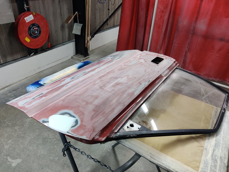

Achter de voorruit kwam wel wat oppervlakkige roest weg. Nog net op tijd! Kon het gelukkig allemaal weg tollen met een scotch borsteltje. Hierna dit in de roestomvormer gezet:

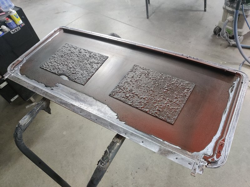

De stalen plaat van het open dak ook goed kunnen ontroesten:
Toen ik hem zo zag staan werd ik wel even goed bewust van de schaal van het project haha:

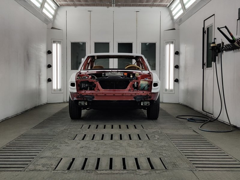

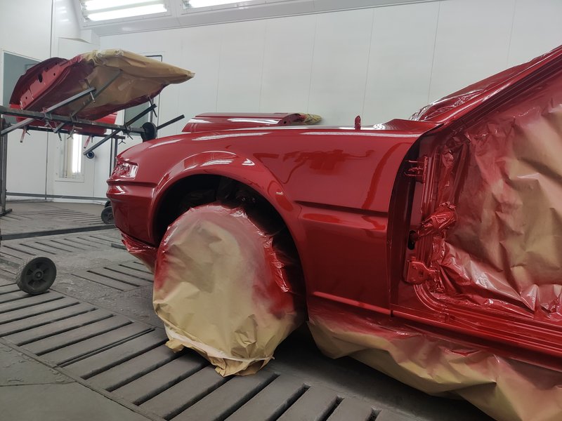

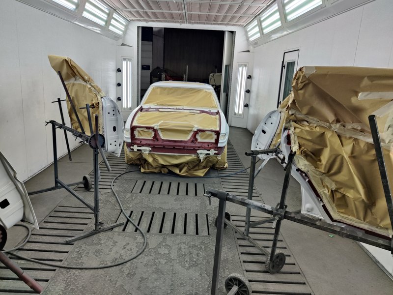

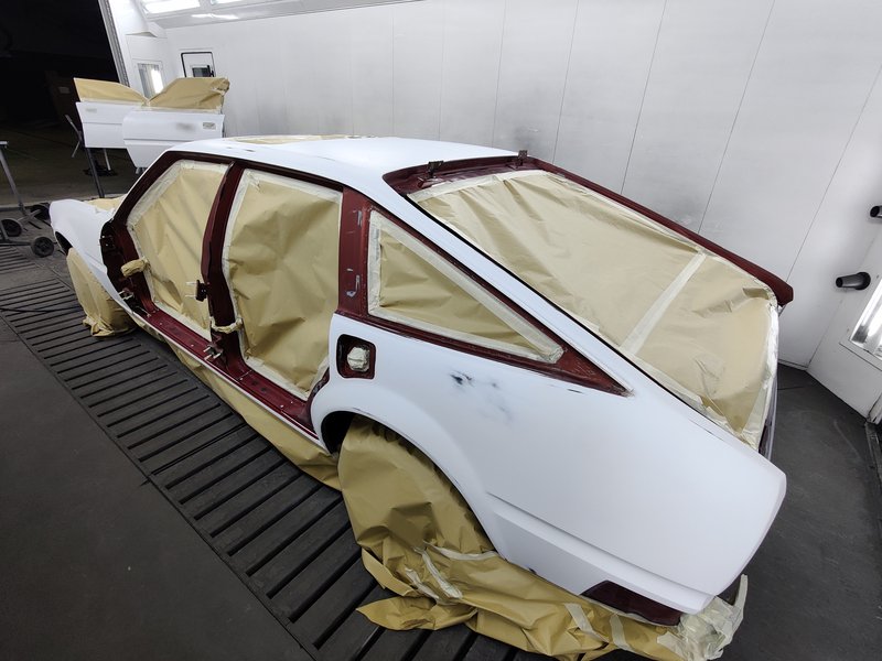

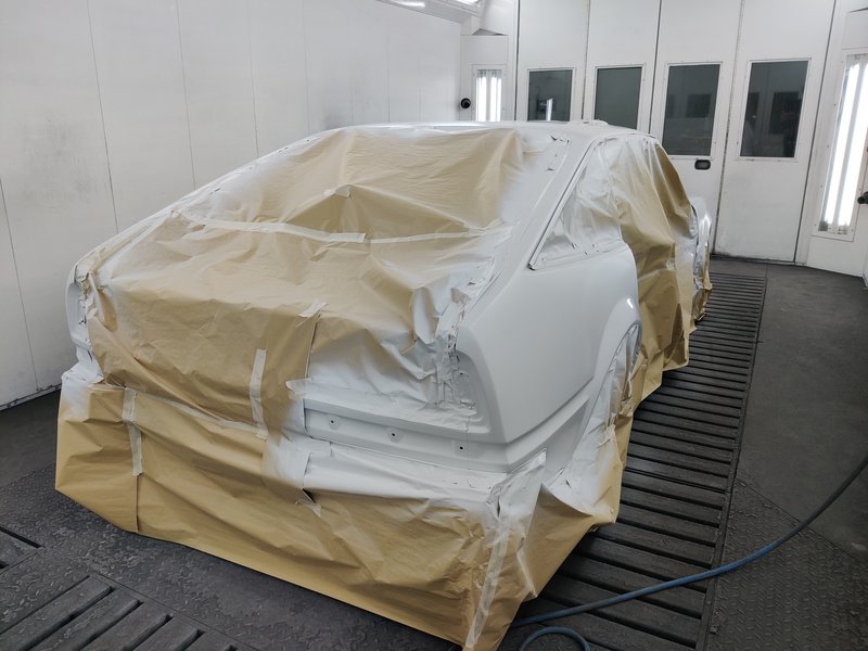

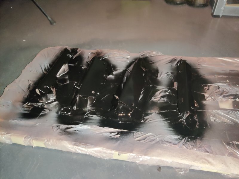

Auto in de grondverf:

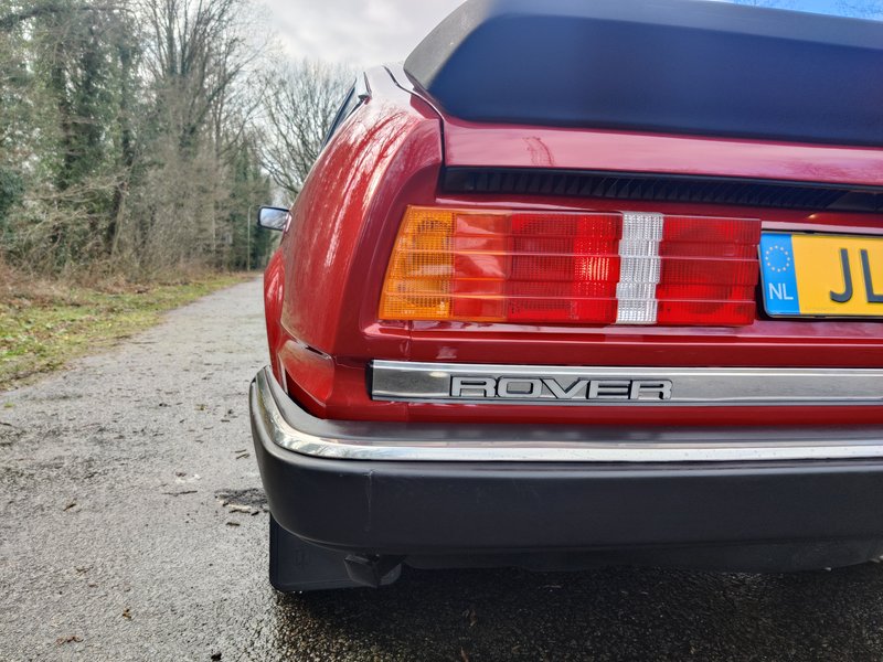

Hierna is hij verder geschuurd met fijne schuurstappen, naden gekit, ontvet en toen kwam de grote dag!:

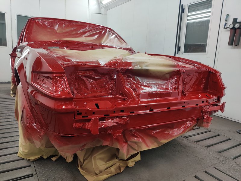

De kleur:
De blanke lak:

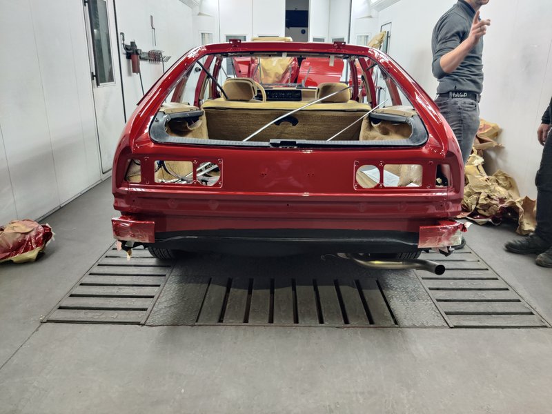

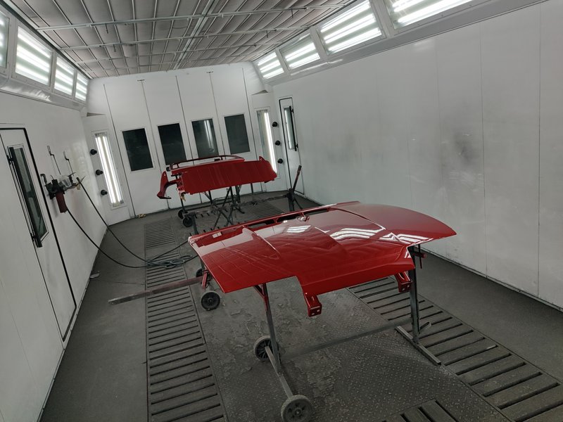

Een paar dagen later werden de andere losse delen ook gespoten:

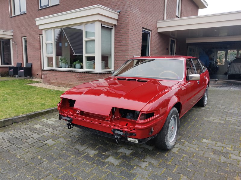

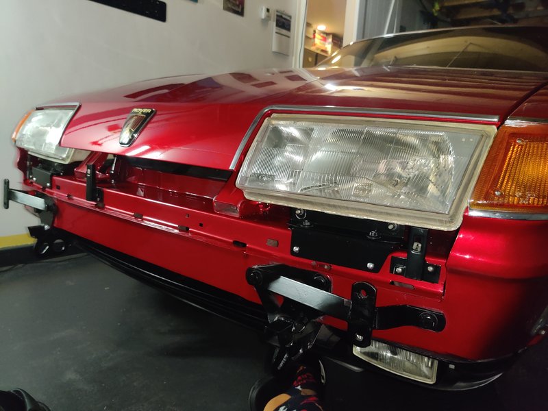

Toen kon het monteren weer beginnen!!:

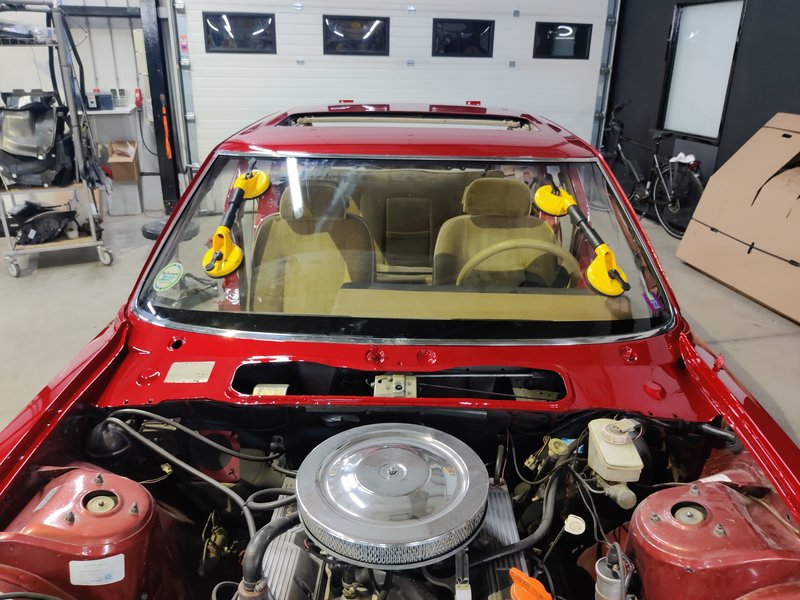

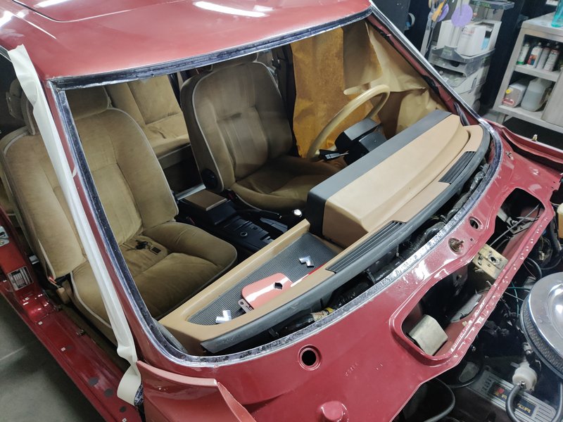

Voordat de voorruit weer geplaatst werd eerst weer een etsende ruiten primer aangebracht voor nog een laag roest bescherming:
Hatseflats:

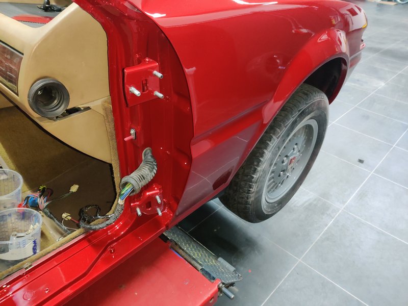

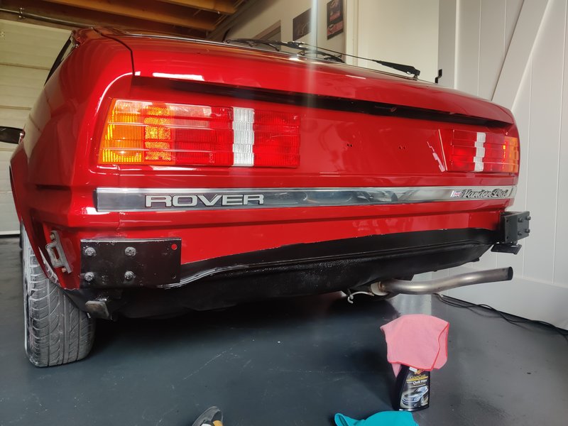

Rechtsvoor was een schroefdraad afgebroken waar de deur aan hing. Op zich kan eentje minder niet echt kwaad denk ik maar voor het volledige heb ik een bout opgeofferd en nieuw schroefdraad aan het scharnier gelast. Hierna alle schroefdraden van elke deur schoongemaakt en gevet. Ziet er weer lekker fris uit:
De portieren weer geinstalleerd en zo ver mogelijk afgebouwd en met behulp van collegas de motorkap, achterklep en de ruiten weer gemonteerd. Toen kon de Rover Vanden Plas weer mee naar huis voor het afbouwen:
Tijdens dit alles heb ik thuis zoveel mogelijk voorbereid. Steuntjes gespoten, dingen klaar gemaakt om weer op te plakken etc:

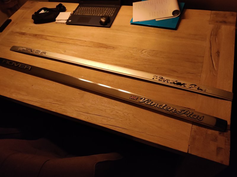

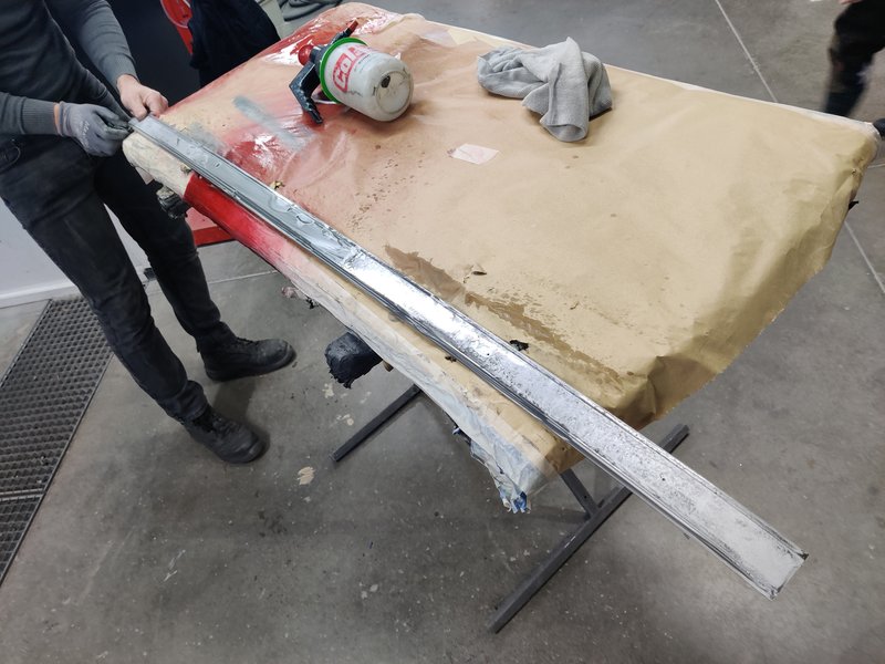

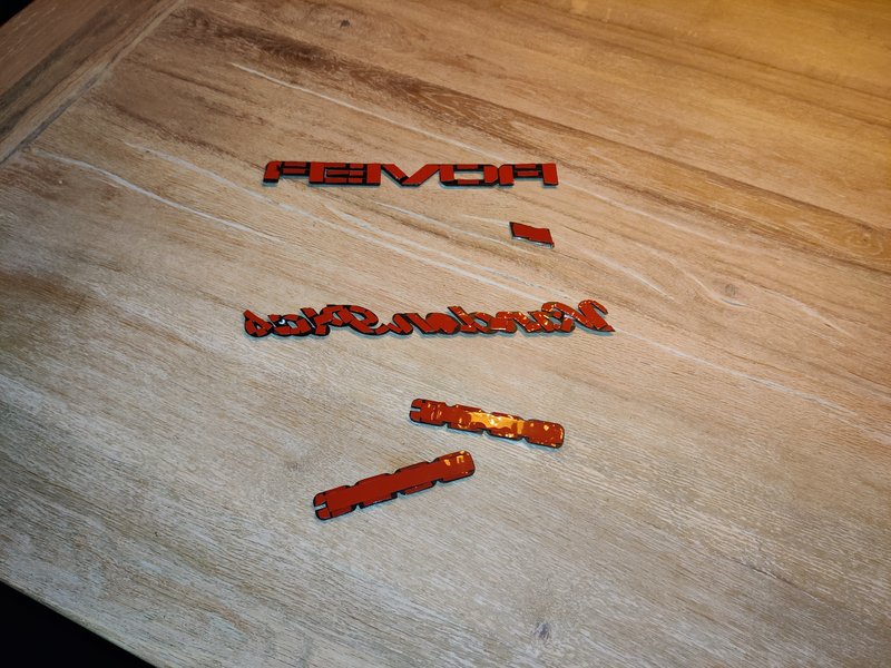

De alluminium strip onder de achterlichten waar ROVER VANDEN PLAS op staat was dof van kleur door een coating. Ik vond het wel heel mooi als dat een spiegel glans zou hebben als chroom of RVS. Hierop de strip gegeven aan onze spuiter die hem heeft geschuurd en gepolijst met schitterend resultaat!:
Tja, niet origineel maar ik vind het wel veel chiquer staan:

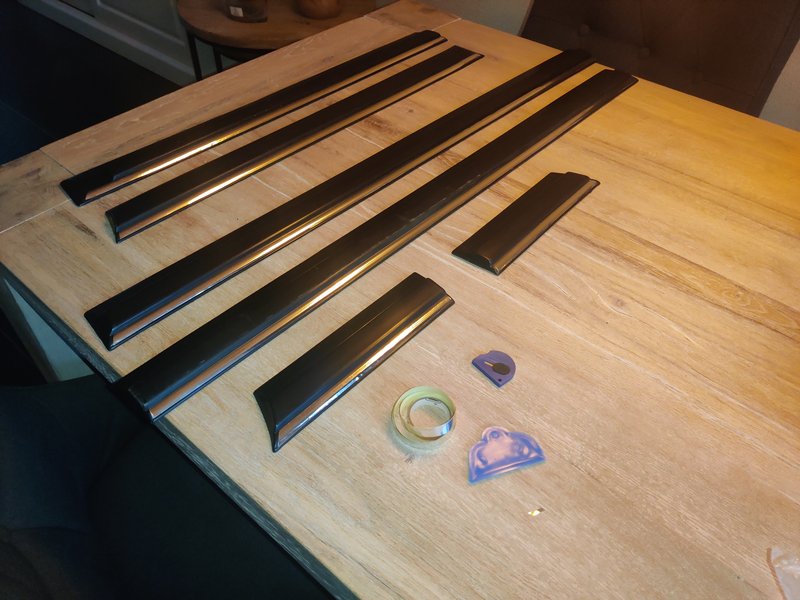

B-C stijl bekleding gerepareerd en gespoten:

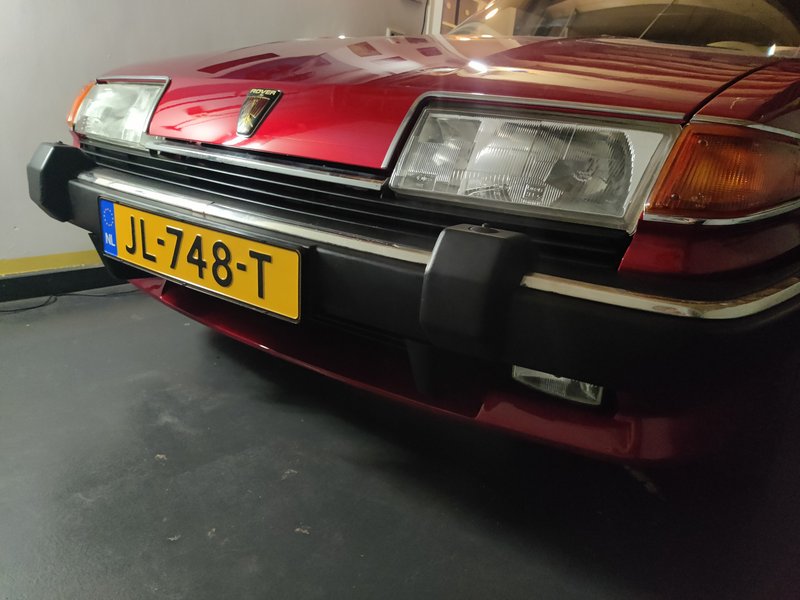

Bumper schoon en in de creme:

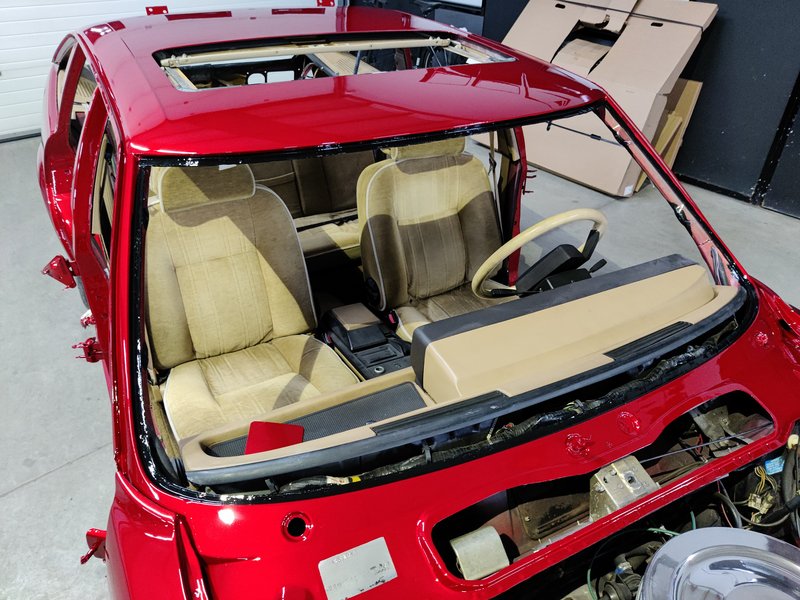

En toen lekker bouwen!:
Voordat de hemel er terug in ging de bouten van het zonnedak nagetrokken en gemarkeerd:
Bij alle deuren de bouten nagetrokken en alles in de wax gezet, sloten en mechanismes gevet en nieuw plastic gebruikt om ze netjes af te dichten:

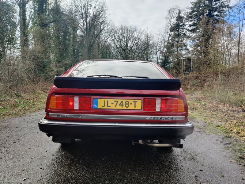

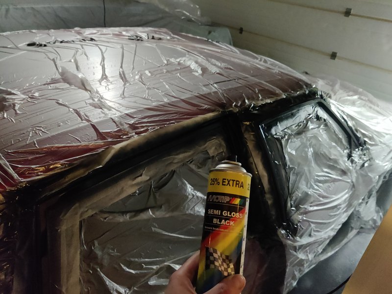

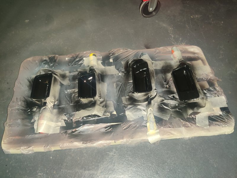

Ook nog even de raamstijlen zijdeglans zwart gespoten:
Toen de wagen in de was gezet, al het zwarte kunstof in het vet en toen was het tijd voor de fotootjes!:

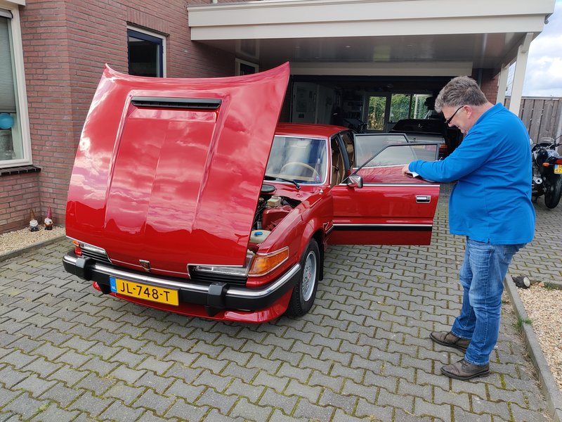

Ik kan mijn collegas niet genoeg bedanken. Echt ongelofelijk blij met het mooie resultaat! Daarnaast heb ik ook geluk dat Rebecca dit allemaal prima vindt. Je bent toch een hoop uren van huis. Hoe dan ook, mooi het nieuwe jaar in van auto evenementen!
Wat een klus zeg!
Op de eerste foto's vond ik de kleur veel te rood, maar op de auto vind ik het verschil gelukkig kleiner. Staat er echt als nieuw bij nu!

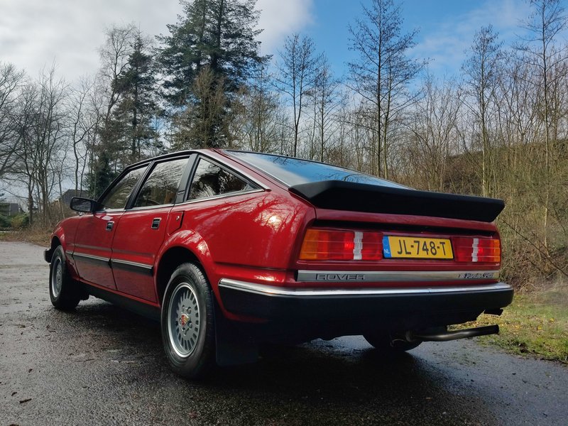

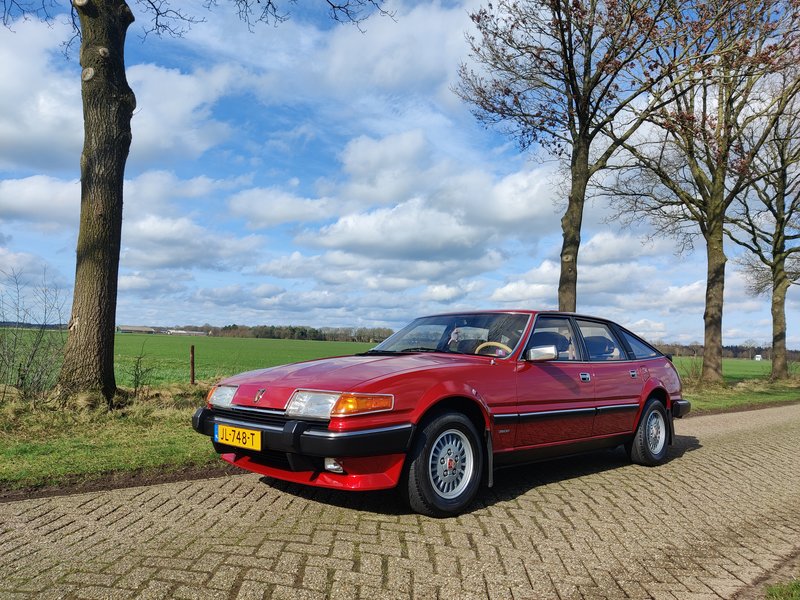

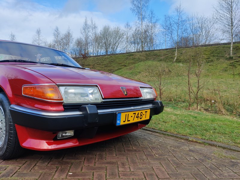

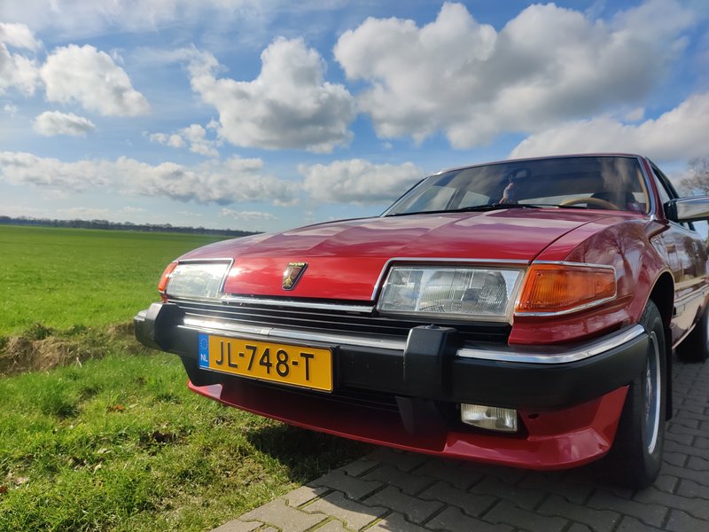

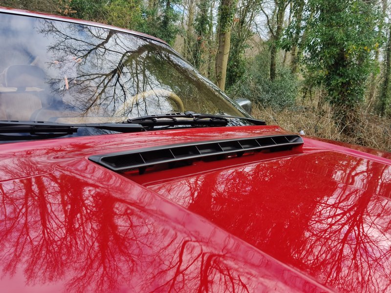

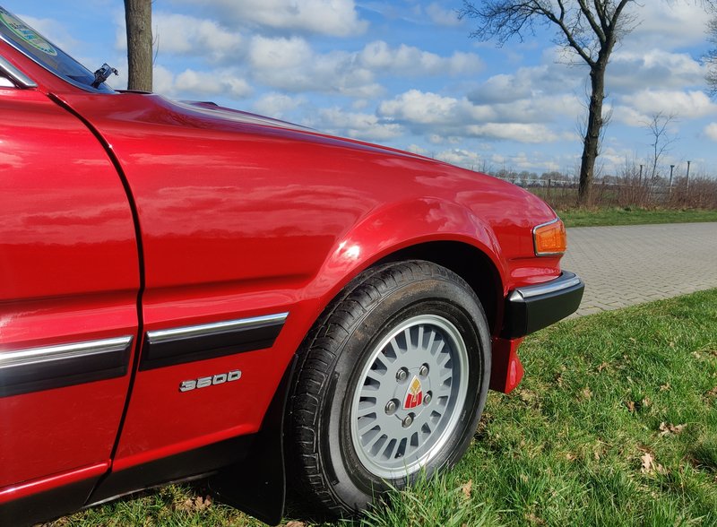

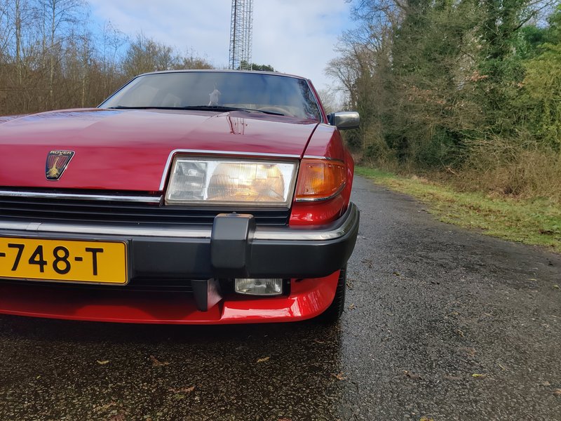

Laatst nog wat foto's gemaakt bij beter zonlicht. Dan is de kleur op zijn mooiste!:

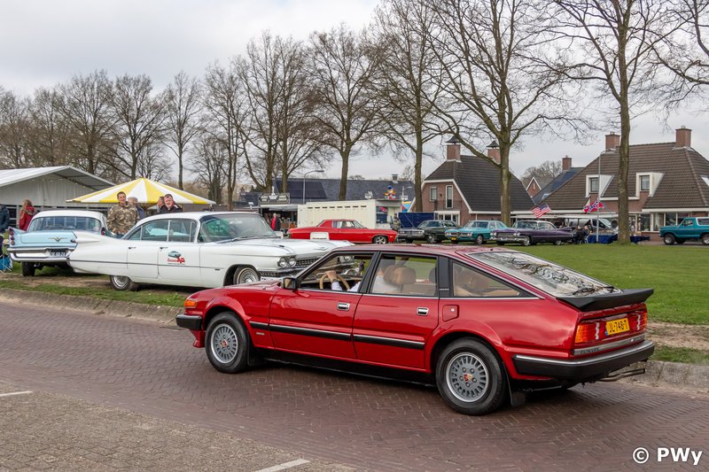

In het paas weekend was er in de buurt een auto evenement. Georganiseerd door een Amerikaanse auto club en die waren vooral aanwezig. Al was elke old/youngtimer welkom!
Het was bijzonder omdat het de eerste keer was dat ik de vers gespoten SD1 mee nam naar een evenement, omdat het het eerste evenement was voor mij van het jaar en omdat er een speciale gast mee ging. :)

Prachtig! Hele mooie kleur rood. Heerlijk winter projectje zo, gaaf dat je dat zo kan doen bij je werkgever.

Enorm gave kleur rood Marc, die knalt er echt uit man, wat mooi gedaan!
Gaaf evenement zeg!
Wat een prachtige kleur Marc, ik had ook niet helemaal door dat er zo veel werk in is gegaan. Goed gedaan!!

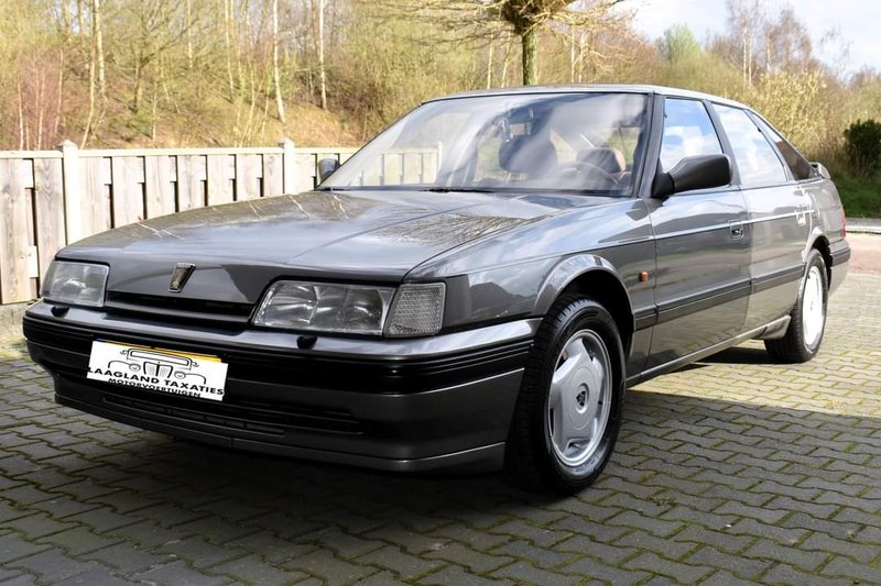

Omdat de man er toch was. Ook gelijk de Rover 827 Vitesse laten taxeren:
