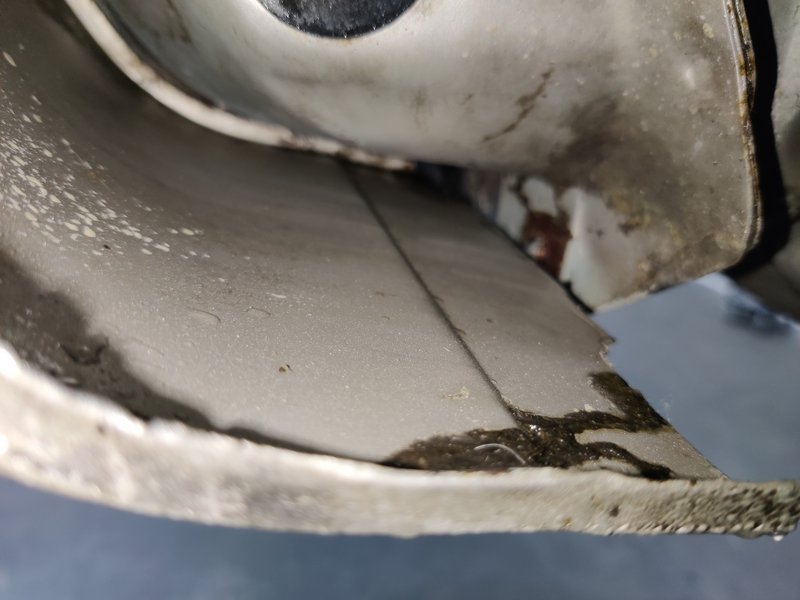

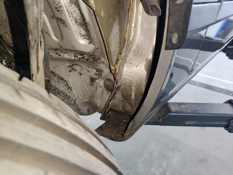

Even wat puntjes op de i gezet. Tijdens mijn werk zie ik vaak in de voorschermen troep zitten en soms bij jonge auto's met roest tot gevolg. Nu eindelijk eens de tijd gemaakt om het bij de 827 eens na te kijken. Voetjes van de vloer:
Linksvoor zat er flink wat troep als klont met de tectyl die ik er in het verleden (onbewust) op had gespoten. Met remmenreiniger alles schoon gekregen:
Daar kwam wat oppervlakkige roest naar voren. Ik had voor het gemak het scherm deels los gehaald. Geschuurd:
In een roest werende primer gespoten:
Rechtsvoor. Na het schoonmaken kwam het als nieuw uit en zat er geen roest:
Na het werk alles met holle ruimte wax ingespoten en de wielkast bekleding weer goed vast gezet. Er ontbraken wat stopjes en een schroef.

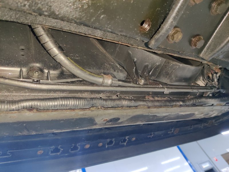

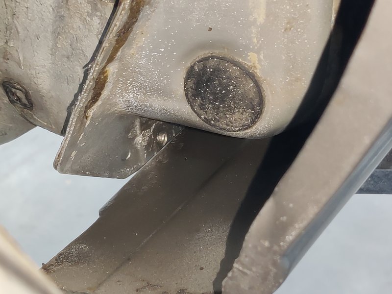

Ik heb de bodem verder nagekeken en zag een klein deukje. In het verleden is er tegen de uitlaat gereden (voordat de RVS maatwerk demper er op zat). De uitlaat heeft door gedrukt en dit deukje gemaakt. Viel me nu pas op vanwege wat roest. Schoonmaken en aanpakken:
Hierna de bode/holle ruimtes ingespoten met holle ruimte wax alsmede de deuren. Die kan er weer even tegen! :)

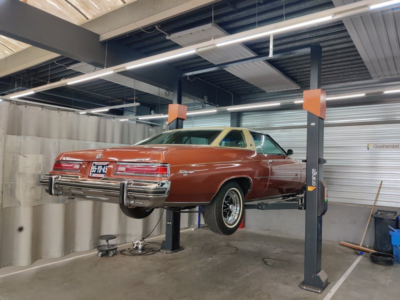

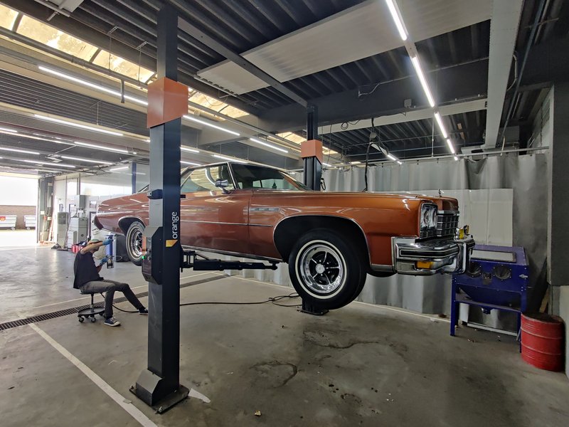

Mijn broer kwam ook nog even langs. Mijn broer heeft zijn Rover 3500 Vitesse verkocht en daarvan heeft hij deze bijzonder strakke 1975 Buick Lesabre Custom Landau Coupe gekocht.
7,5 liter V8 en ruim 5,5 meter American iron. Heel gaaf maar om de roest duivel weg te houden ook deze wagen helemaal behandeld met holle ruimte wax. Die kan er ook weer tegenaan!
Meer is te lezen over deze wagen in de huidige AW classics en er komt een filmpje!

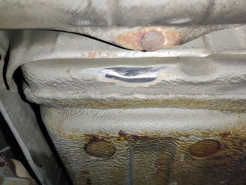

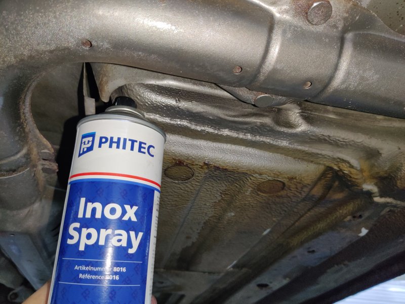

Ik zag dat er wat roest zat op het carter. Lekker boeiend hoor ik sommigen denken maar ik hoorde in youtube filmpjes dat zelfs een carter kan doorroesten met alle nare gevolgen van dien. Daarnaast vond ik het leuk om ook dit weer wat netter te maken. Ergste roest er afgehaald en geverfd met Hammerite:
Daarnaast nog wat oude reparaties met kit afgewerkt.

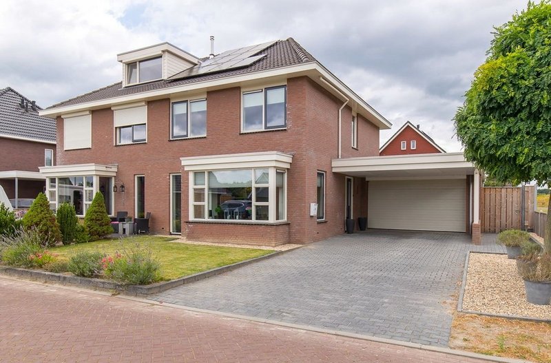

Nog een nieuwtje, niet een kleintje, is dat mijn vrouw en ik gaan verhuizen naar dit mooie huis in Drenthe!:
Gefeliciteerd met jullie huis. Ziet er mooi uit! Maar ehm, als die fotolocatie jouw werk is dan ga je ook ergens anders werken denk ik? Want volgens Google is dat heel ergens anders in het land.
Bedankt heren!
Ja idd, ik ga weg bij mijn huidige werkgever. Bijzonder fijn bedrijf maar ik kan het helaas niet meenemen naar Drenthe. :cry: o_O
Ik heb gelukkig een ander bijzonder fijn bedrijf gevonden op fiets afstand van ons huis in Drenthe.

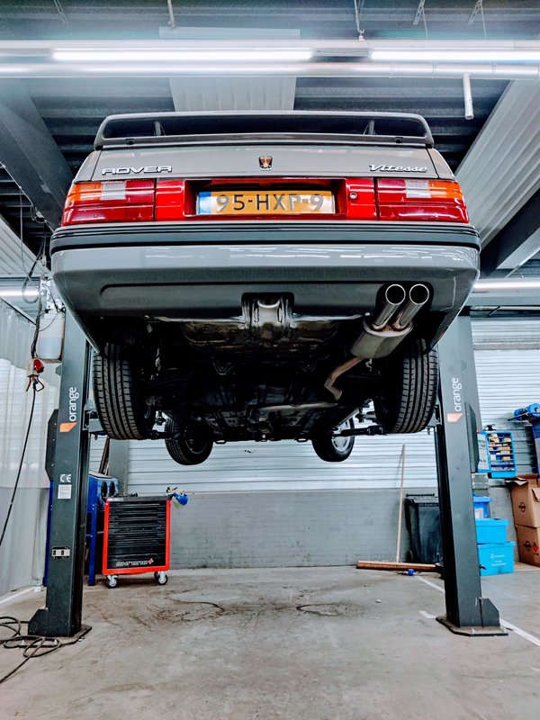

Mooi weer dit weekend. Dus mijn kans gepakt om de Rovers in winterslaap te brengen. Eerst wassen, vol tanken en de banden op spanning. Na dit alles nog een stuk gereden om de motor op temperatuur te hebben en ze echt droog te rijden.
Zaterdag:
Er is weer een hoop gedaan aan de Rover 827 Vitesse dit jaar. En ik ben nog niet klaar haha. Laat binnenkort wat aapakken maar daarover later meer.
Zondag was de SD1 aan de beurt:
Ook aan de Rover 3500 Vanden Plas is dit jaar weer veel gedaan.

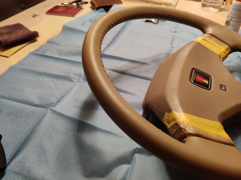

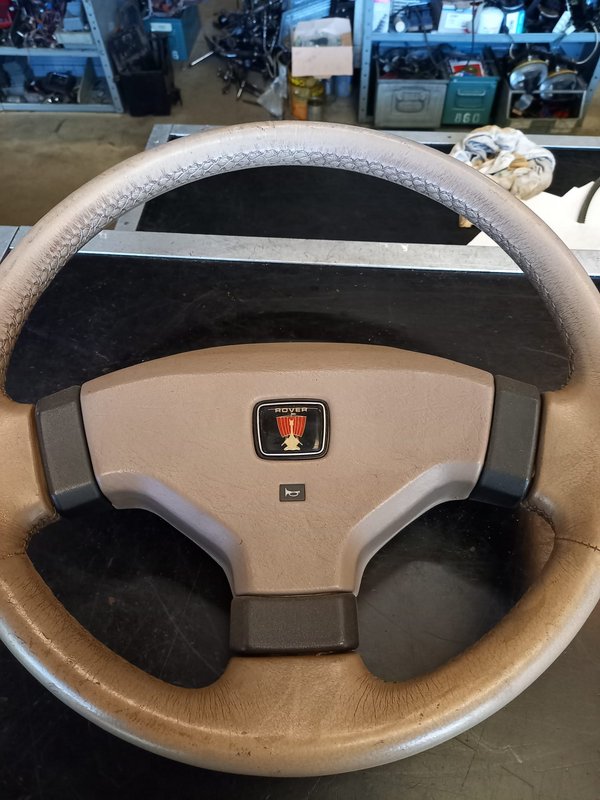

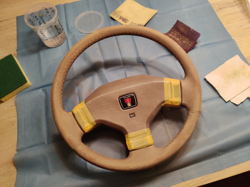

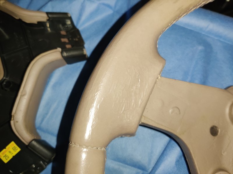

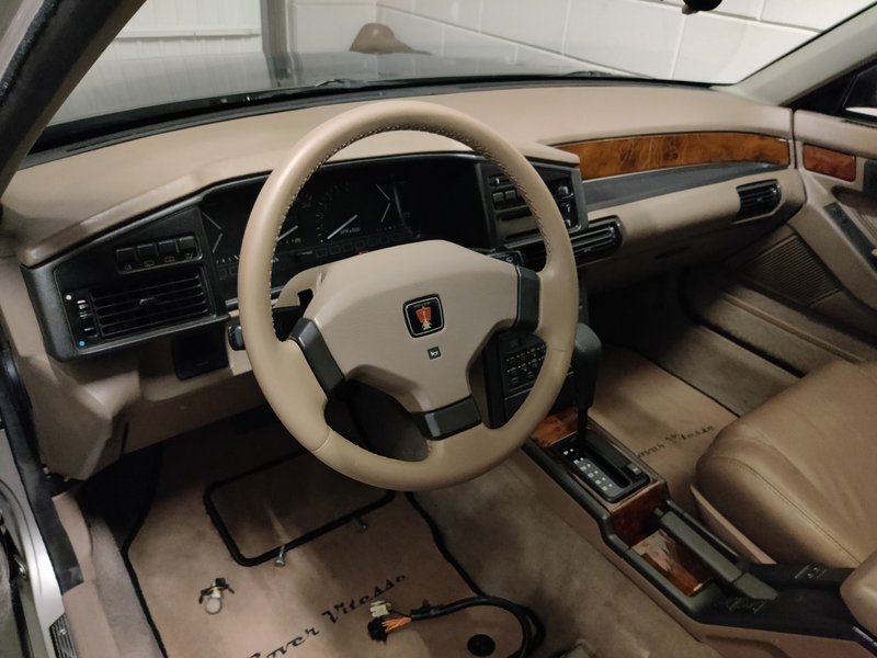

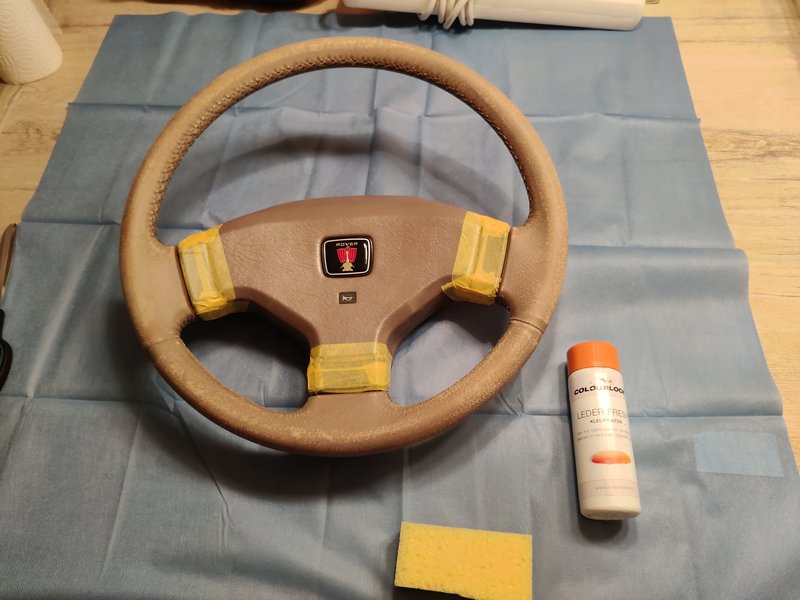

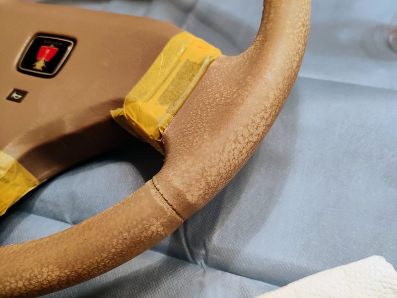

Aangezien mijn Rovers in winsterslaap zijn is het een mooie kans om ze aan te pakken. Bij de 827 Vitesse heb ik al eens het interieur aangepakt maar het leer van het stuur en die van de bestuurdersstoel hadden niet een langdurig resultaat. De bijrijdersstoel is nog erg netjes gelukkig. Nu kreeg ik van een vriend een tip over een erg net stuur, in de goede kleur te koop bij De Schut in Soest.
Hij was zeker netjes met lekker dik fris leder maar wel deels beschadigde verf. Logisch natuurlijk met zo'n leeftijd. Eerst goed schoongemaakt en ontvet. Daarna heb ik het afgeplakt en met 240 schuurpapier geschuurd, nogmaals ontvet:

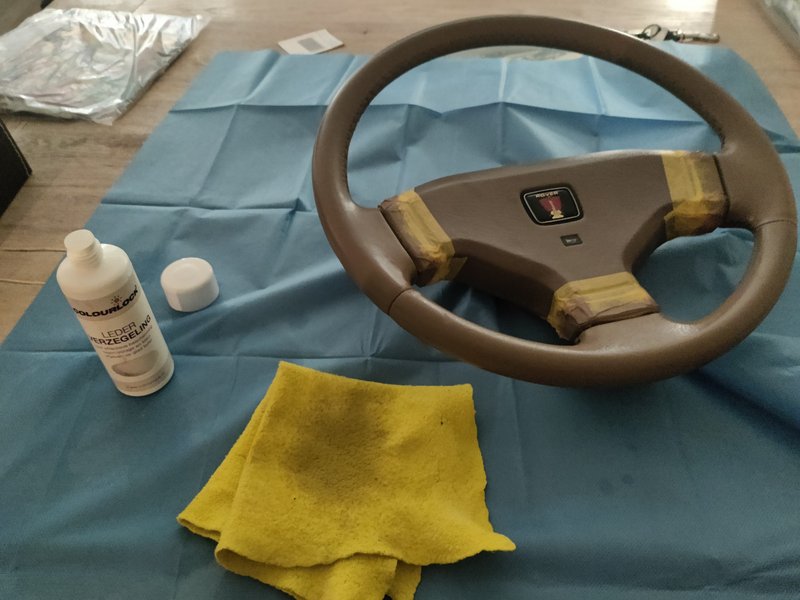

Hierna de verf aangebracht van Colourlock:
Dat ziet er best aardig uit. :) Hierna de leder verzegeling aangebracht wat net zo schijnt te werken als blanke lak op plaatwerk lak:

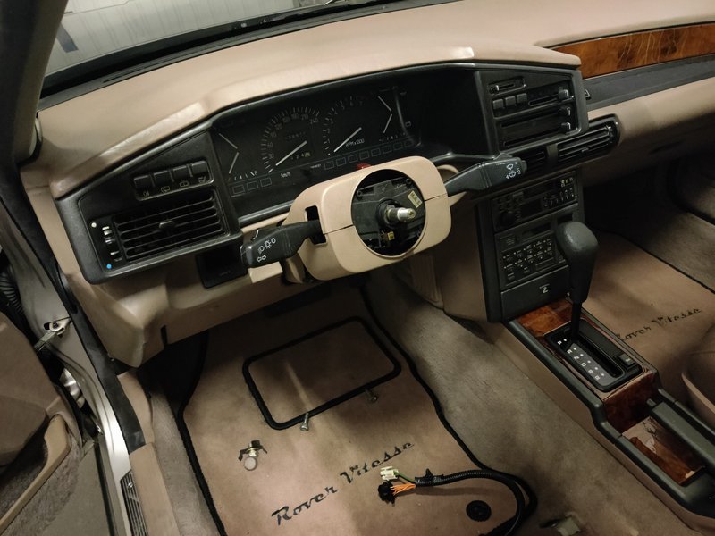

Het oude stuur er uit uit elkaar gehaald om er uit te halen. Het zat gelukkig niet muurvast zoals dat soms kan:
En hatseflats:
Waarom dat oude stuur er uit moest zie je op deze foto. Het leer was eigenlijk al te ver heen om te verven de afgelopen keer. Het leer was deels al gescheurd en heb dat geprobeerd te plamuren. Is oke maar niet zo netjes als het nieuwe stuur:

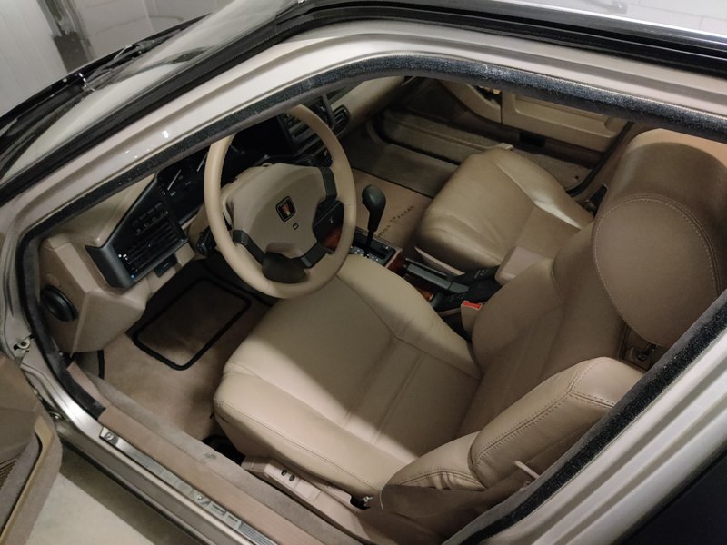

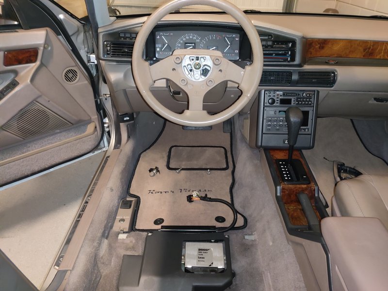

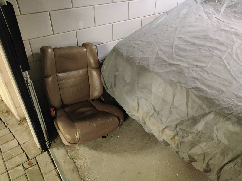

De scherpziende medemens zal wellicht hebben gezien dat de voorstoel er uit is. Dat ga ik aan laten pakken door een vakman. Ken je grenzen zeg maar. ;):

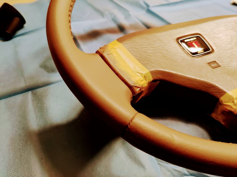

Ook het stuur opnieuw geverfd. Ik had het natuurlijk al eens gedaan maar toen was het veel te geel geworden. Nu op een papiertje kleur van mijn SD1 stuur en mijn 827 Vitesse gemengd tot hij in de buurt kwam en ontvet en gekleurd. Dit ziet er al een heel stuk beter uit :):

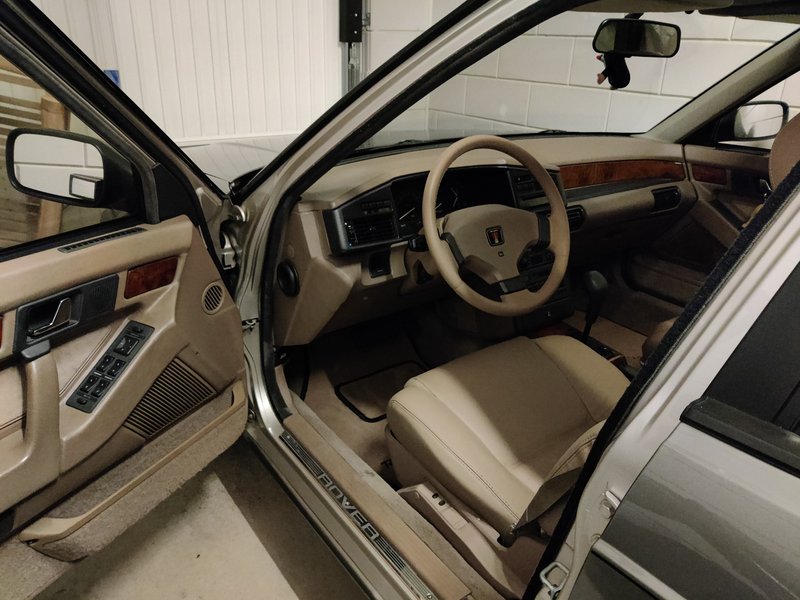

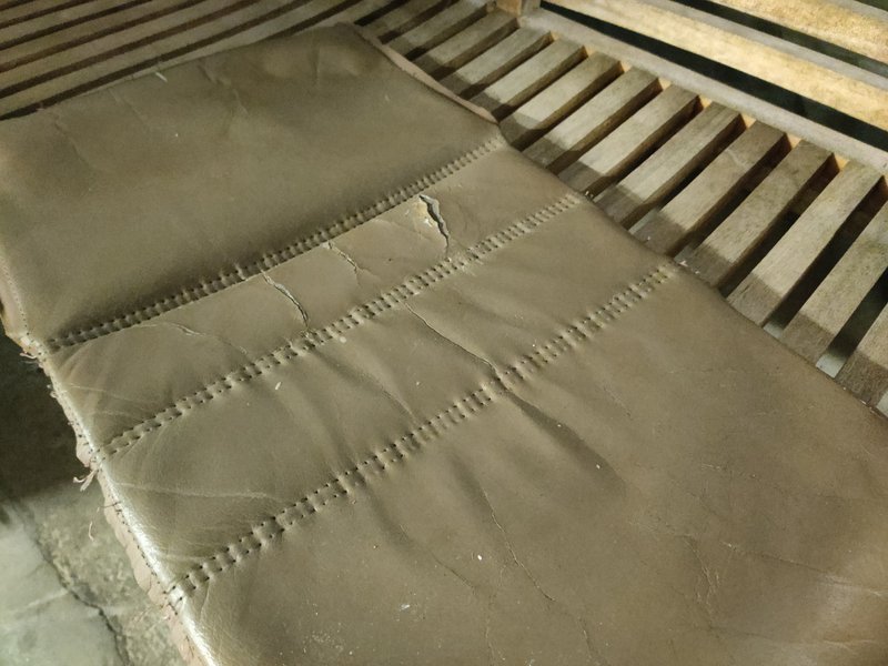

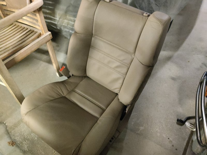

De bestuurder stoel van mijn Rover 827 Vitesse is klaar en terug! Erg mooi resultaat geleverd door Van der Werf in Leiden. Er zullen meerdere mooie bekleders zijn maar mijn ervaringen bij dit bedrijf zijn wel erg goed. Regelrechte liefhebbers die enthousiast aan een klus beginnen. Ze hebben van de stoel het hele middendeel van de zitting en rugleuning vervangen en een wang van de rugleuning. De rest opgeknapt en het geheel ingekleurd. Vakwerk!
Ze hadden nog wat oude stukken bewaard voor me. Dit was echt op:
Het is weer een fris geheel. Het interieur van een auto is wel heel belangrijk:

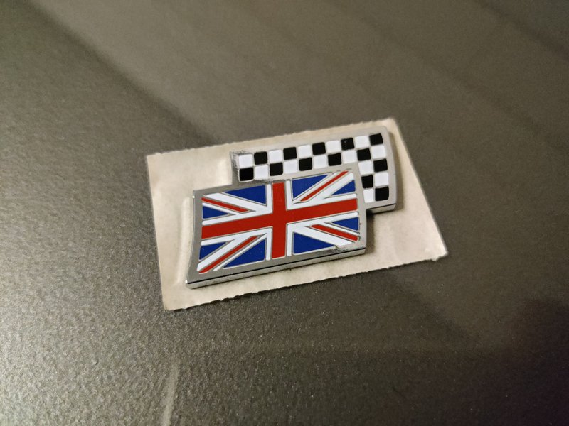

Want ik had dit ook nog gedaan. Een heel klein projectje ;):
En de Vanden Plas ook een vlaggetje natuurlijk. Vond het wel leuke details op de Rovers:

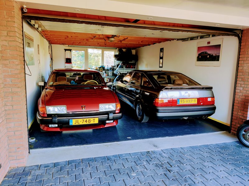

Naast het vorige huis opleveren moest uiteraard ook de garage box opgeleverd worden:
Kort hierna gingen we naar Drenthe voor de sleutel overdracht en brachten we de 827 Vitesse over. Ook heel veel spullen. Wat kan er toch veel in zo'n Rover 800 Fastback! Ook in de blauwe Colt van mijn vrouw kon verrassend veel:

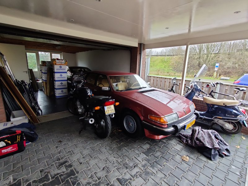

Vrijwel direct even de Rover 800 in de garage gezet om te kijken hoe het staat:
Na al wat klussen in huis was het na een paar dagen tijd om de SD1 op te halen en over te brengen:

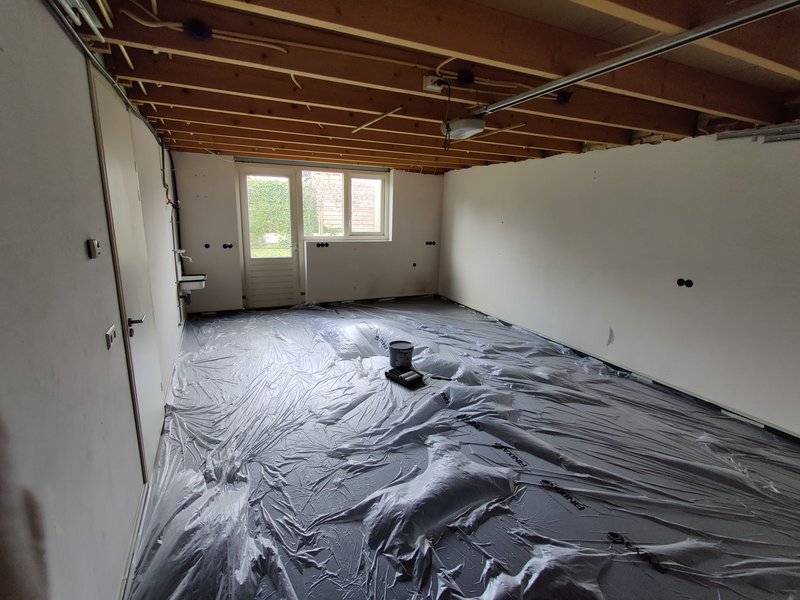

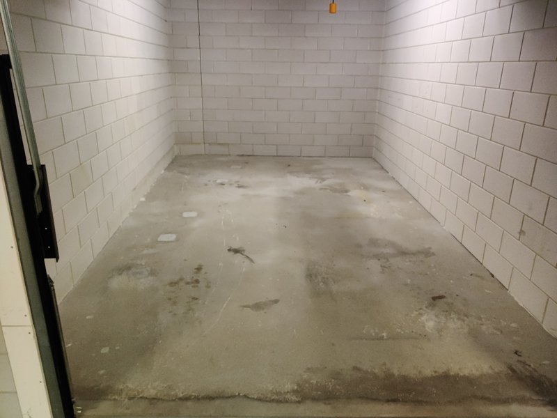

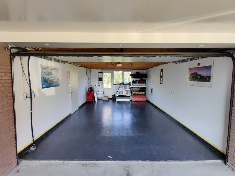

De garage hebben we tijdens en na de verhuizing eerst gebruikt als opslag. Hierom moest de SD1 eerst nog even onder de carpoort slapen:
Na een paar dagen was het sauzen in huis eigenlijk klaar en toen besloten we dat de garage aan de beurt was om op te knappen.
Voor:
Eerst de garage goed schoon gemaakt en toen begonnen met afplakken.
Tijdens:
Gewit, gele streep aangebracht, gedweild en wat details aangepakt. Ziet er weer lekker fris uit!:

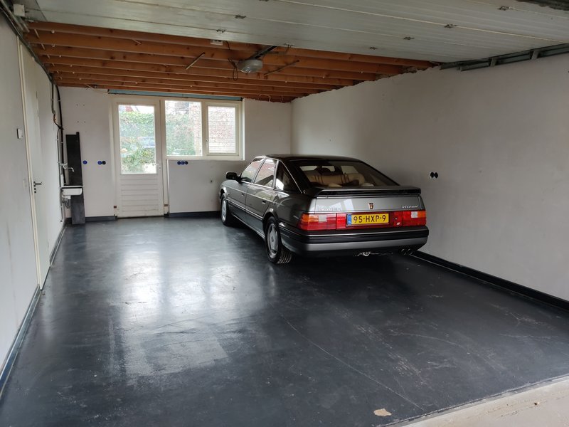

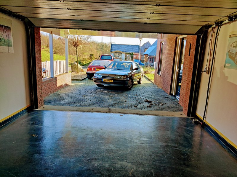

Eerst even de auto's gewassen voordat ze de nieuwe garage in gingen uiteraard. Wel erg lekker is dat er een wasplaats is naast ons huis! :D(y):
Dit voelde wel heel goed. NIet giga ruim maar ruim zat! Je kunt ruim instappen:
Zal je net zien. Tijdens het naar binnen rijden schatte ik de afstand tot de motor van mijn vrouw fout in. Ik had geen rekening gehouden met het uistekende voetsteuntje op haar motor. Gelukkig raakte ik alleen de kenteken plaat en de houder. Die zijn gelukkig zo nieuw te krijgen.

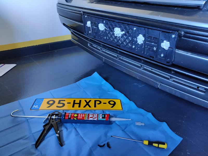

Alle oude lijm goed weggehaald, achter de plaat alles goed schoon en ontvet. De nieuwe houder een beetje aangepast omdat hij net niet lekker past in de uitsparing in de voorbumper. Moest aan beide kanten een deel wegschuren. Speciaal nieuwe schroeven gekocht zodat alles hetzelfde is. Ik weet het, erg autistisch maar ik wil dat soort dingen gewoon netjes hebben. :D :LOL:
Daarna een aantal dikke klodders montage kit aangebracht en de nieuwe kenteken plaat op zijn plaats geklikt:

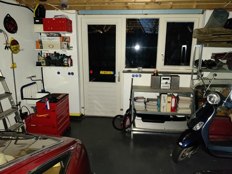

Nu alles lekker eigen maken en inrichten. Ook nog wat planken opgehanden om de ruimte wat meer te benutten:
Erg blij met alles!

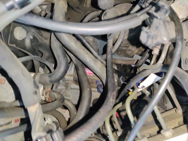

De SD1 heeft na het uitvallen op weg naar het Youngtimer Event een nieuwe brandstofpomp gekregen, een nieuw contact slot (voor de zekerheid) en een moderne ontsteking. De originele ontsteking staat bekent dat deze na een hoge leeftijd problemen kan geven. Dus alle drie maar in een keer vervangen.
123 Ignition. Een Nederlands bedrijf dus vast goed. :) Hypermodern want je kunt met een app zien hoe de ontsteking verloopt.
Nieuwe Bobine.
Toch met spanning de SD1 weer naar huis gereden maar alles verliep goed. Hij loopt veel mooier stationair, is aanzienlijk gretiger en het uitvallen is, zo het lijkt, verholpen.

Hoe dan ook, Startmotor aanpakken en dan met vertrouwen weer gaan rijden.

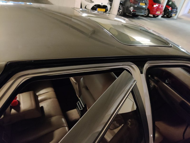

Een update over mijn 827 Vitesse. Toen ik laatst bij een vriend was reed ik eigenlijk sinds lange tijd met het schuifdak open en toen de vriend uitstapte wees hij me op wat roestvorming in het plaatwerk. Ik had hem gecontroleerd toen ik hem net had en zag niets geks en als je thuiskomt schuif je hem dicht en kijk je er niet naar om. Een leermomentje kun je wel zeggen want dit had ik kunnen zien. Maar goed, direct aanpakken en grondig ook!
Je hebt een dikke stalen bak waar het schuif/kantel dak en het mechanisme in ligt en die zit op zijn beurt weer o.a vast aan het plaatwerk van het dak zelf. Het plaatwerk was deels aangetast en op twee plekken zodanig dat ik dat heb weg moeten slijpen. Een heel raar moment om de slijptol in je auto te zetten.
Links:
Rechts:
Aan de voorkant was het oppervlakkig en ook hier alles goed schoongemaakt tot glimmend metaal.
Voordat ik verder ging alles in de zink coating gezet ter bescherming.
Ik heb toen van vers plaatstaal twee stukjes gemaakt om de weg geslepen delen te vervangen.
Lassen was niet echt een optie want dan zal de lak op het dak zeer zeker reageren. Dus kwam mijn goede vriend met een goed idee. Twee componenten carrosserie lijm. Eerst weer de zink coating weggehaald op de plekken waar de lijm moest komen voor een extra goede hechting.
Geklemd met hout en folie.
Dat ziet er al goed uit.
Aan de voorkant zat een klein gaatje dus met lijm dit ook dicht gekregen.
Dit alles moest eerst even door en door drogen dus een paar dagen later afwerken.

Paar dagen later weer verder gegaan met het dak van mijn 827 Vitesse.
Plamuur.
Primer:
Kleurlak:
Blanke lak:
Eindresultaat. Rechterkant is vrijwel niks te zien. (y) :D
Aan de linkerkant is wat meer zichtbaar maar echt veel beter en het zal niet meer roesten.
Binnenkort zal ik de hemelbekleding weghalen en het dak in de tectyl spuiten zodat alle naden in het vet staan.
