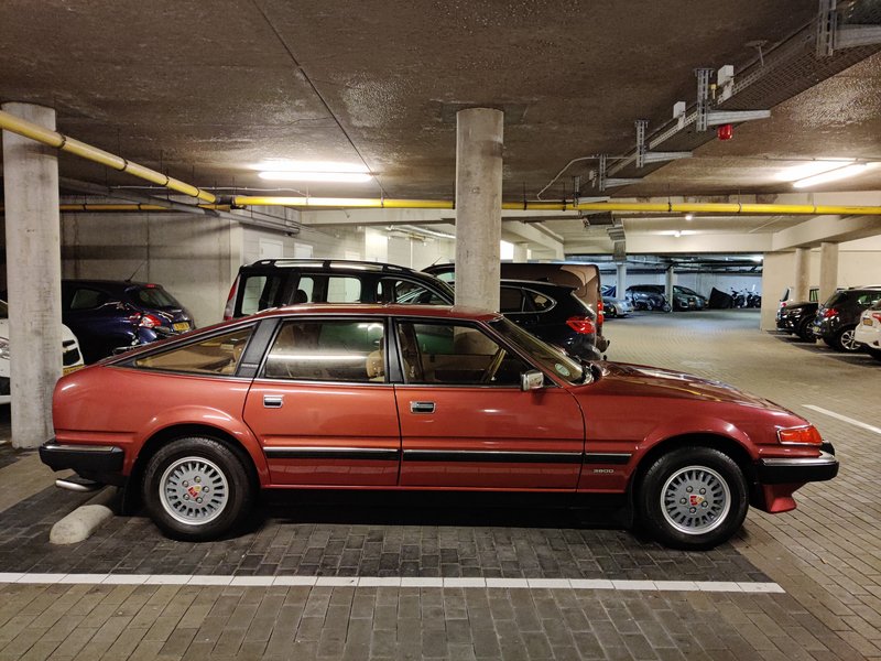

Marc: Rover 827 Vitesse automaat 1989 & Rover 3500 Vanden Plas automaat 1982 & Rover 827 Si automaat 1993 (Rover 827 Vitesse overgespoten)

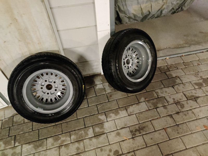

Mijn Rover 3500 is zeker opgefrist maar sommige dingen vragen nog wel wat liefde. De velgen vroegen wel als eerste aandacht en omdat ik in de winter er toch niet mee rij, kon ik het nu mooi aanpakken.

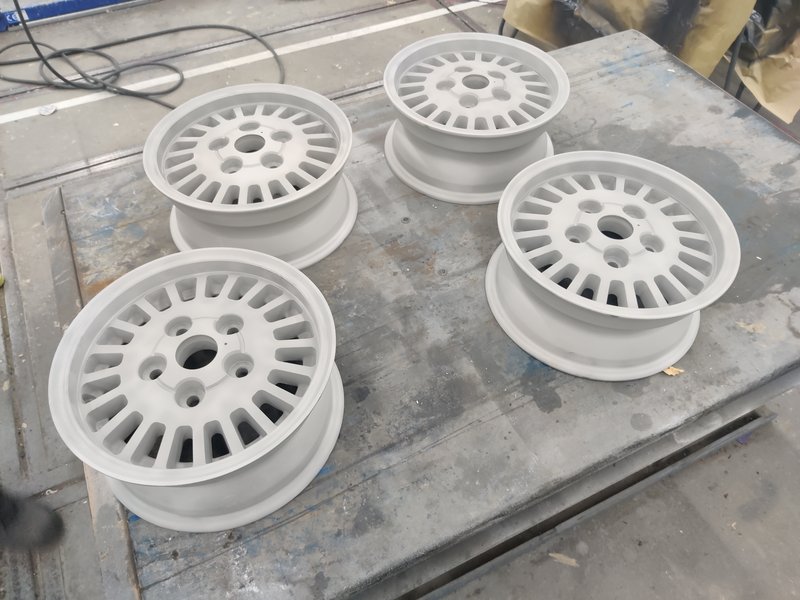

Zo zag de slechtste velg er uit.... Lak dat los liet, corrosie. Dat moet beter:
Ik was eerst van plan om ze te schuren maar vanwege het ontwerp van de velgen en de diepe corrosie rade mijn collega's mij aan om ze te laten stralen. Zo gezegd, zo gedaan. Na een week kreeg ik ze keurig terug. Een leeg stuk canvas

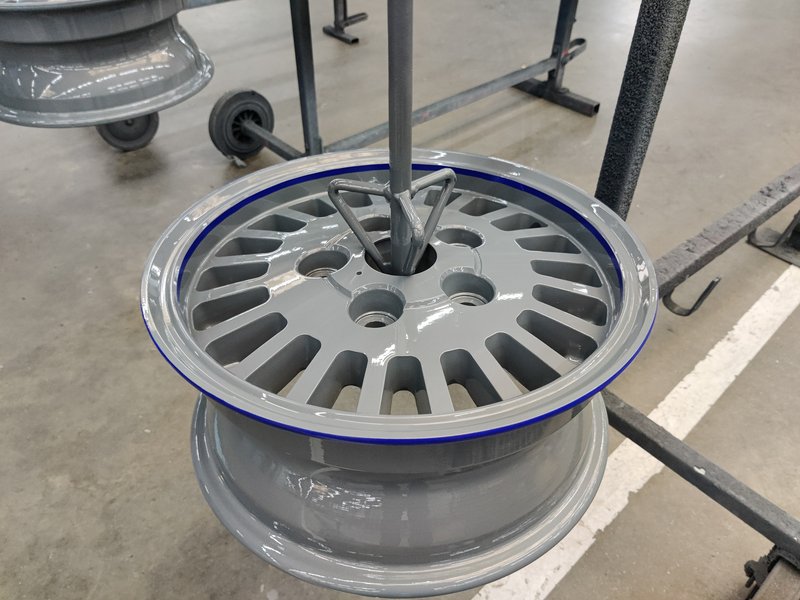

Hierop heb ik ze in de primer gezet zodat de spuiter ze kon lakken:
Moderne kunst :p:
Egaal grijs en laag 2K blanke lak:
In de fabriek werden de velgen afgedraaid om een zilveren rand te krijgen en in de blanke lak gezet. Blanke lak op kaal aluminium is niet zo duurzaam als op lak en daarnaast kunnen we de velg niet afdraaien dus heb ik gekozen om de randen zilver te spuiten. Eerst afplakken maar. Als je het je afvraagd, ja dat is een monniken werk haha:
Zilver:
En opnieuw geheel in de 2K blanke lak:
Een paar dagen uit laten harden:

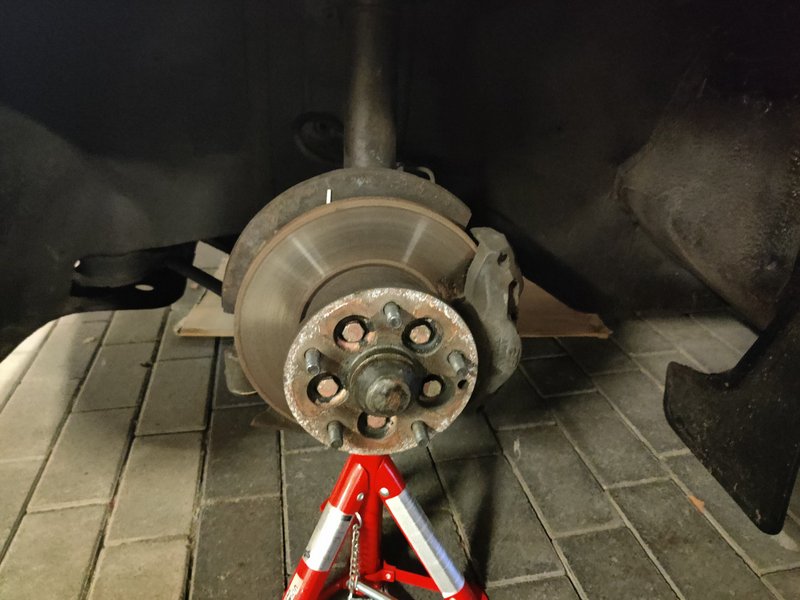

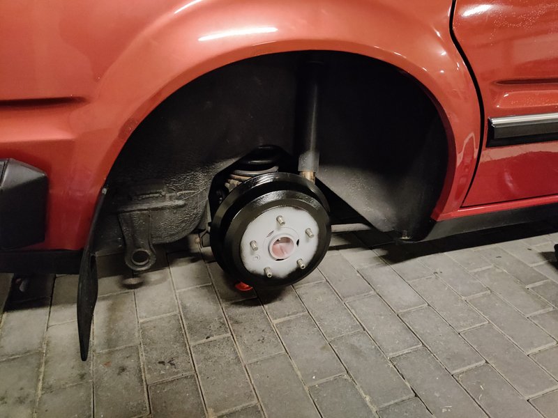

TIjdens het werk aan de velgen stond de Vanden Plas op assteunen en kon ik een en ander controleren, bijwerken en mooier maken. Sommige dingen zagen er een beetje slonzig uit:
Remklauwen voor gespoten met hittebestendige verf, roest van de naaf en schroefdraad weggeborsteld en alles in het vet gezet zodat de velgen niet vast roeste en voor behoud van de onderdelen:
Achter heb ik de trommels ontroest, roestwerende primer aangebracht, normale primer er overheen, een randje zwart en ook hier het vlak in het vet alsmede het schroefdraad:

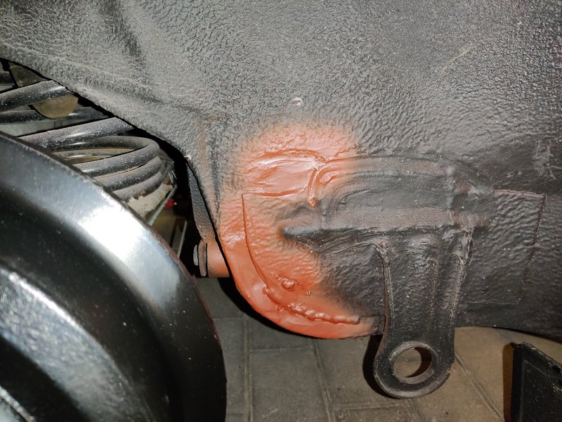

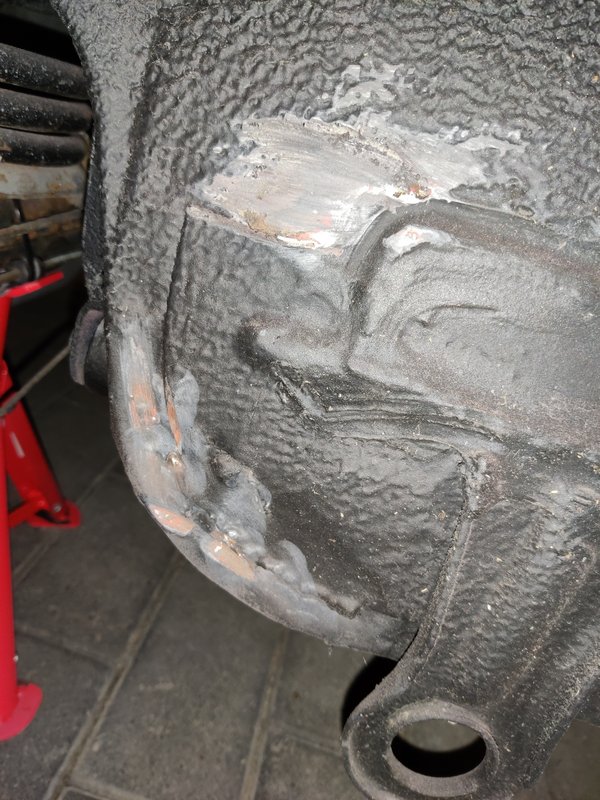

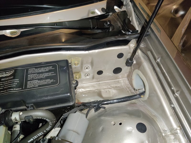

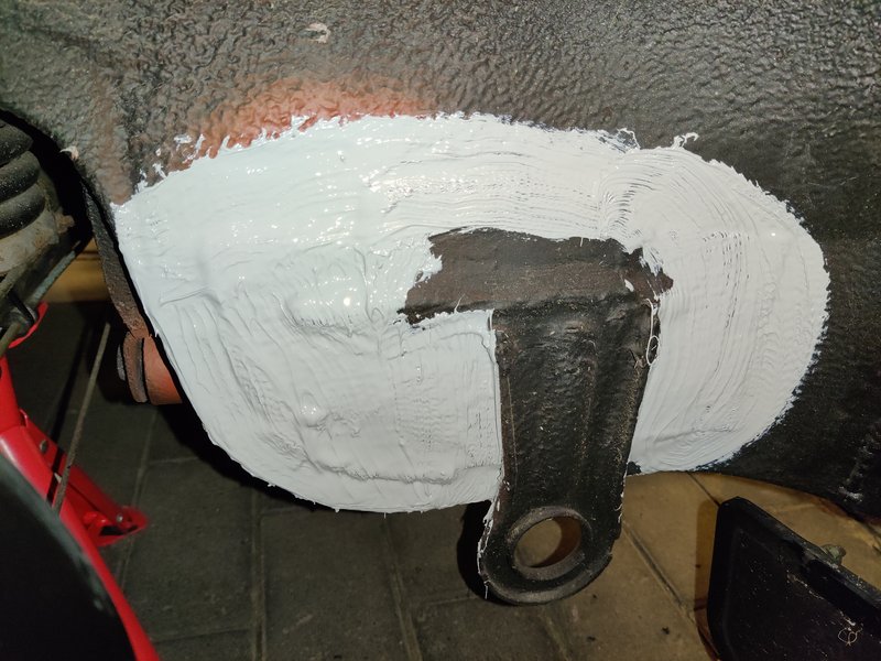

Toen ik de wielkasten na keek zag ik rechtsachter een klein roestplekje. Waarschijnlijk over het hoofd gezien tijdens het grotere werk een poos geleden. Hoe dan ook, ik kan er nu lekker bij dus aanpakken maar:
Goed schoongemaakt:
Roest werende primer:
Alles nogmaals ontvet en goed afgekit:
Afgewerkt met zwarte bodyshutz:

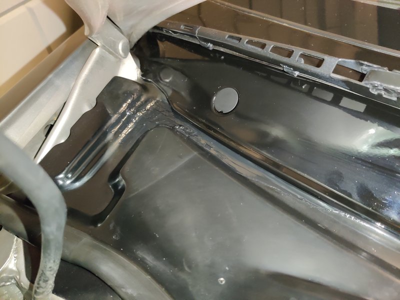

In de wielkast linksachter zat niet echt roest maar wilde de naad beter afkitten dus even een tolletje er langs en dezelfde stappen gevolgd als in de rechter achter wielkast:

Nu de wielen weer in elkaar zetten om te beginnen met nieuwe ventielen:
De banden er weer op gedaan en ze laten balanceren. Thuis het geheel schoongemaakt, en de binnenrand en buitenrand van de band in een creme gezet. Ook heb ik de velgen in de was gezet:
Erg blij met het resultaat! Ook erg dankbaar voor de hulp van mijn collegas! :)

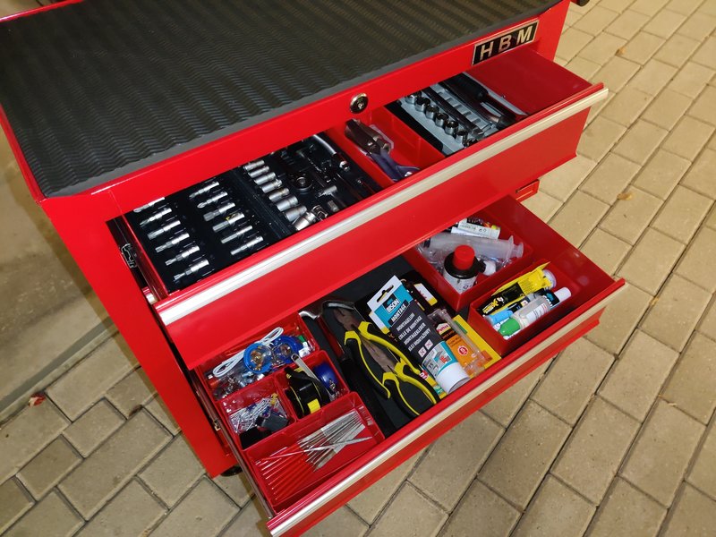

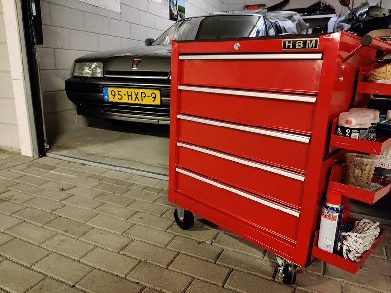

Ik heb een erg mooi cadeau gekregen in de vorm van een gereedschapskist. Ik had aardig wat gereedschap maar dat lag her en der. Dit was de perfecte oplossing!:
Super blij mee!

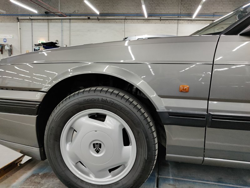

Weer wat kleine dingen aangepakt aan mijn Rover 827 Vitesse.

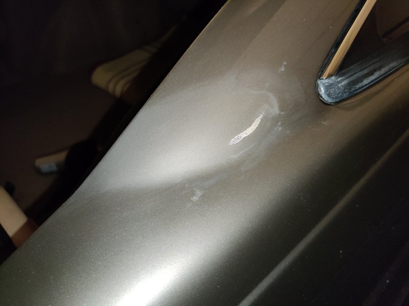

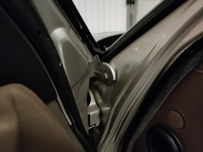

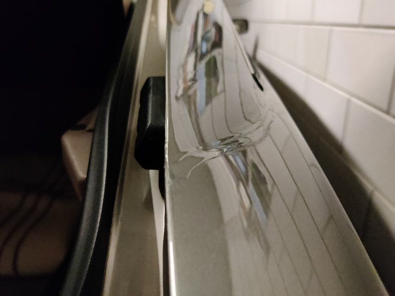

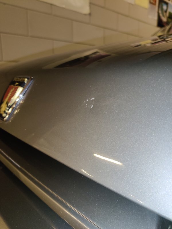

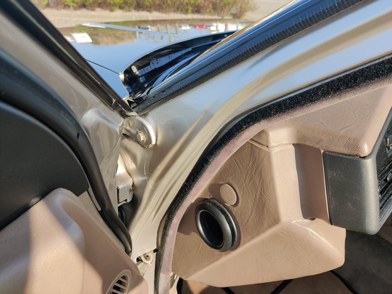

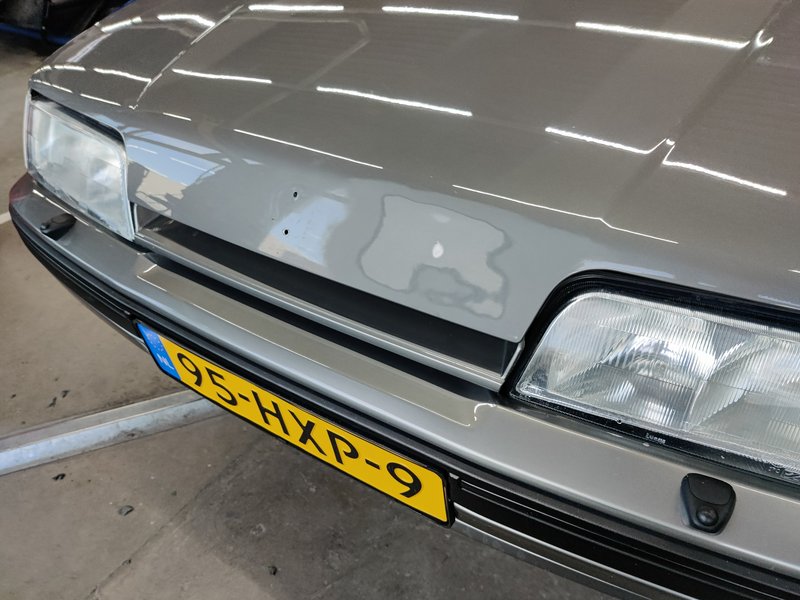

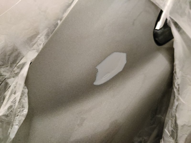

Sinds ik de auto heb zat er bij de bestuurdersdeur op de A-stijl een kleine beschadiging. Ik had dat bijgetipt met een kwastje toen maar nooit meer wat aan gedaan. Nu tijd om dat eens grondig aan te pakken want ik begon me er toch aan te ergeren. Ik denk dat er ooit iets tussen de deur is gekomen waardoor de verf er af was gesprongen.
Geschuurd:
Afgeplakt:
Roestwerende primer:
Normale primer:
Opnieuw geschuurd en ruimer afgeplakt voor de kleur en blanke lak:
Kleurtje:

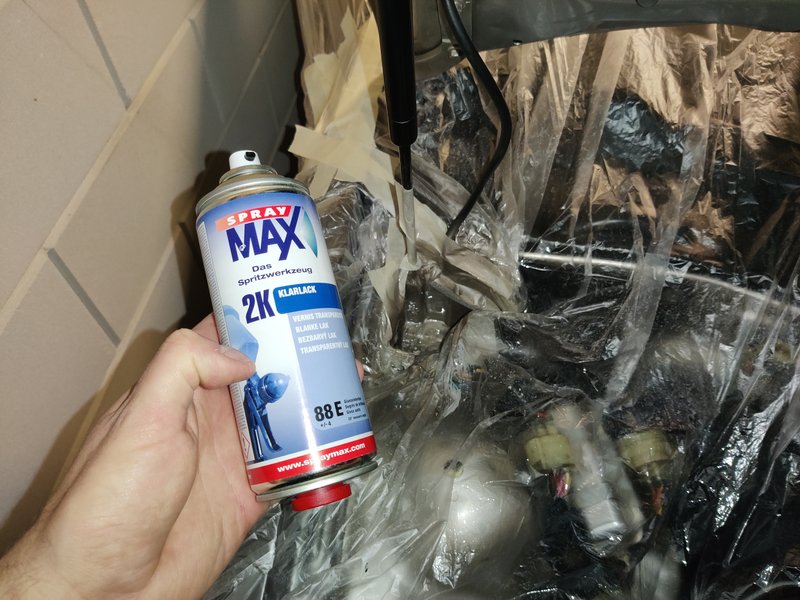

2K Blanke lak:
Ben niet ontevreden! :)

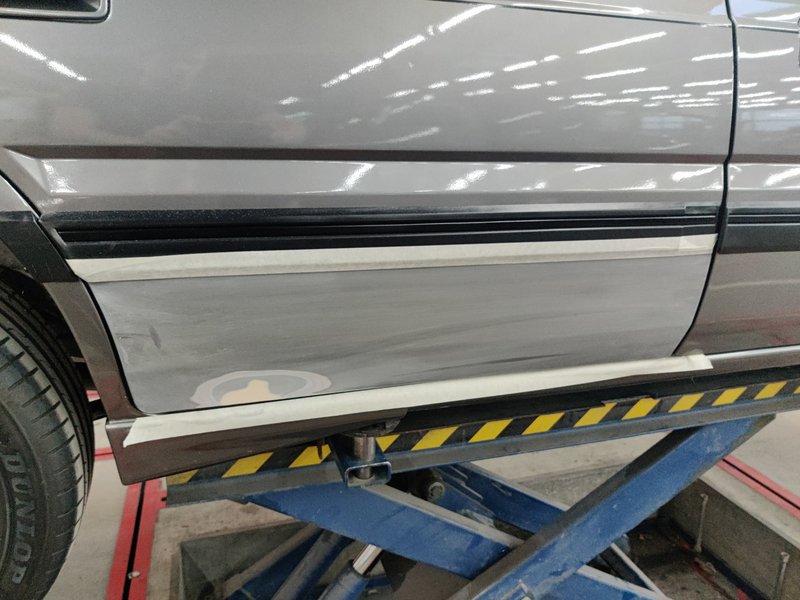

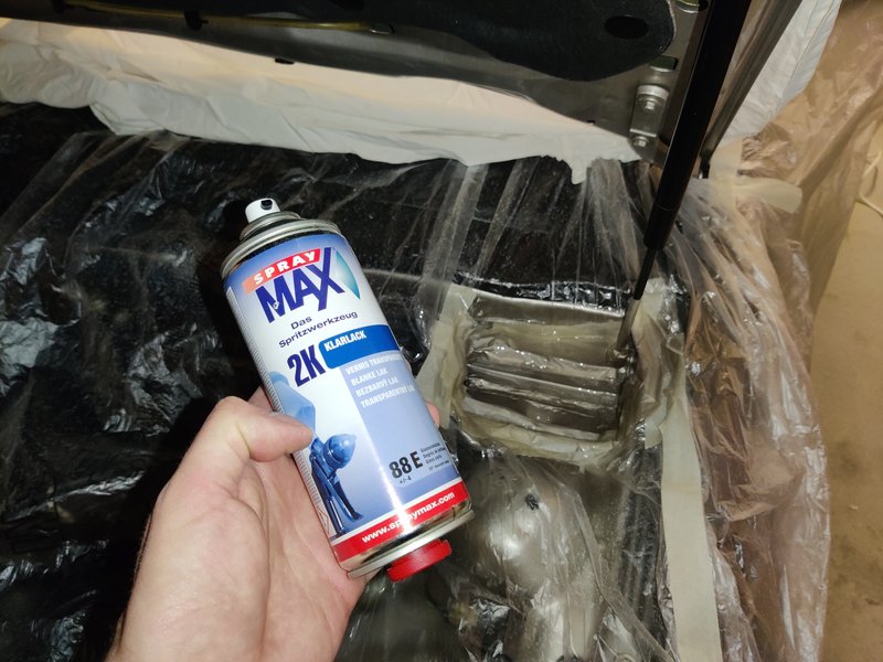

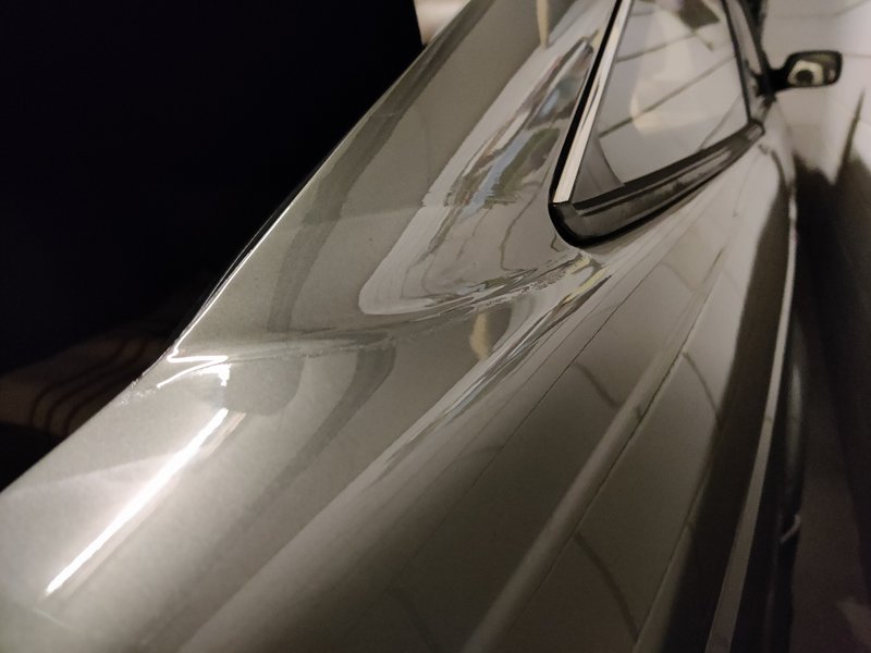

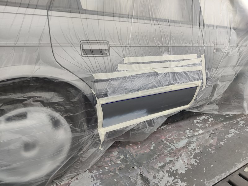

Omdat ik toch met 2K blanke lak bezig was gelijk een reparatie beter afgerond. In een eerdere post heb ik laten zien dat in de motorruimte een beetje corrosie was onstaan aan de linker en rechterkant van de auto. Dat heb ik grondig aangepakt maar had het toen afgewerkt met 1K Blanke lak. Aangezien hier toch water kan komen en het echt een hoekje is heb ik besloten het toch met 2K af te werken. Even opruwen met een scotch en even een primer er op:
Linkerkant van de Rover:
Rechterkant:
Links en rechts in de kleur:
En links en rechts in de 2K Blanke lak:
Misschien overbodig maar ben toen toch een tijd bezig geweest met het herstellen en 2K Blanke lak geeft toch echt een duurzamer resultaat. Onder de blanke lak is de kleur toch een beetje gaan reageren maar bescherming is alles. Vond het de moeite waard iig. :)

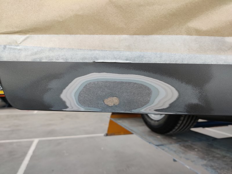

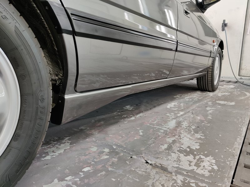

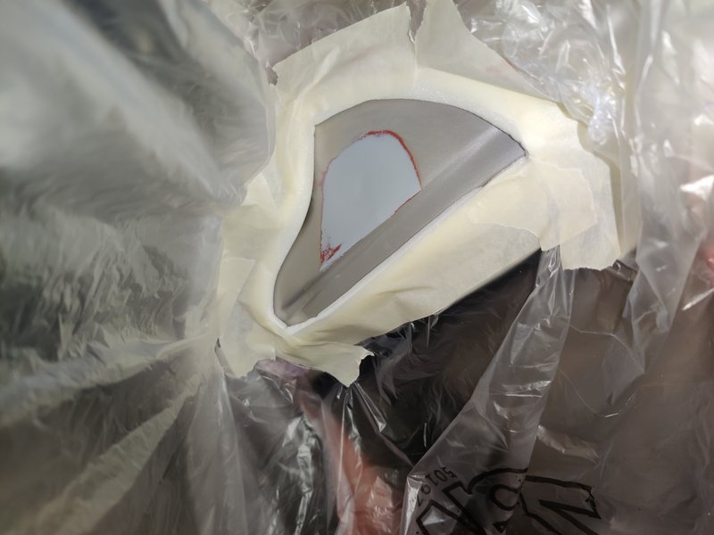

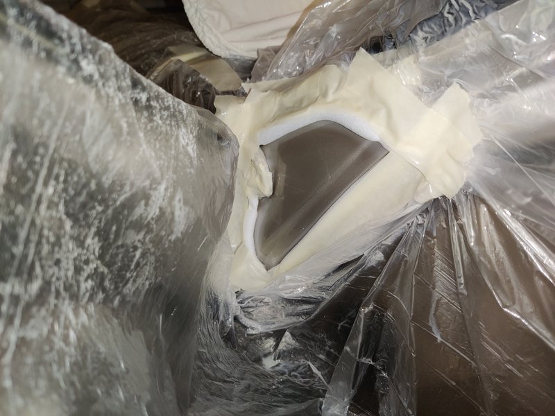

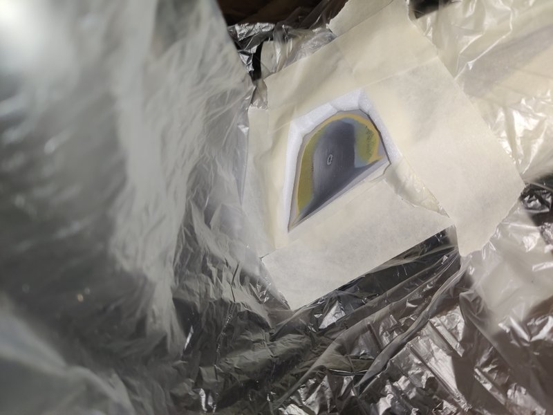

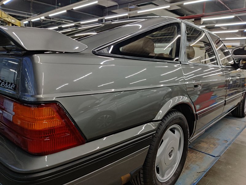

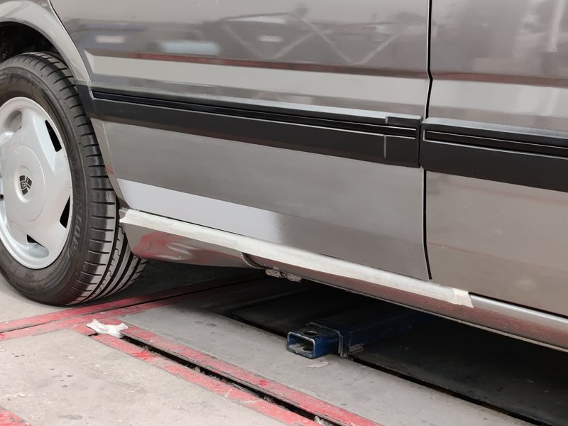

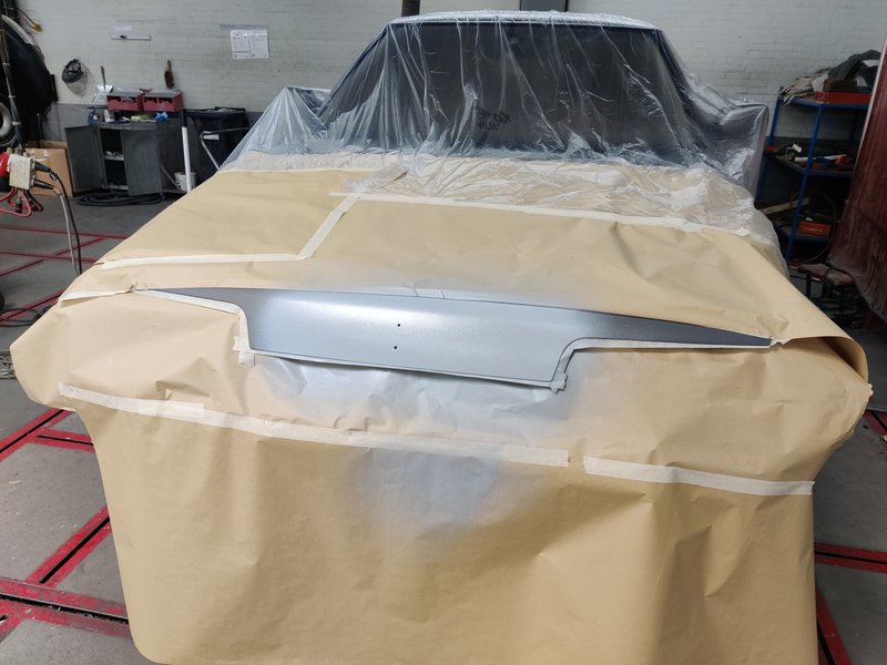

Nog een oude correctie die ik had gedaan heb ik opnieuw gedaan. Rechtsachter raakte de spoiler de body. Vond het niet netjes geworden en ook dit was gedaan met 1K Blanke lak. Dus dat moest over.
Eerst maar terug naar het begin geschuurd:
Afplakken:
Primer:
Toen geschuurd:
En toen in de kleur en de 2K Blanke lak:
Beetje poetsen aan de randen en dan is het weer goed!
Zoals gezegd, geen grote dingen maar het is wel voor het behoud van de auto en het ziet er weer net een beetje netter uit! :)

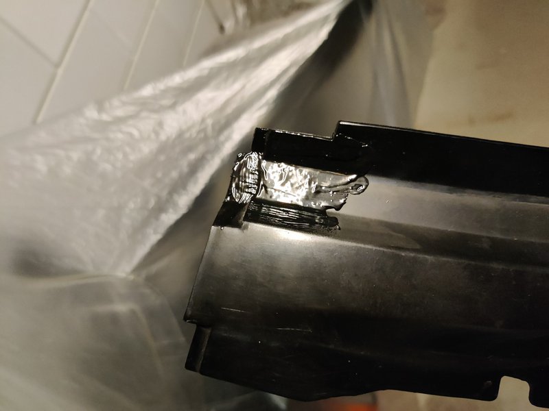

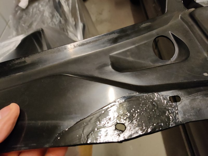

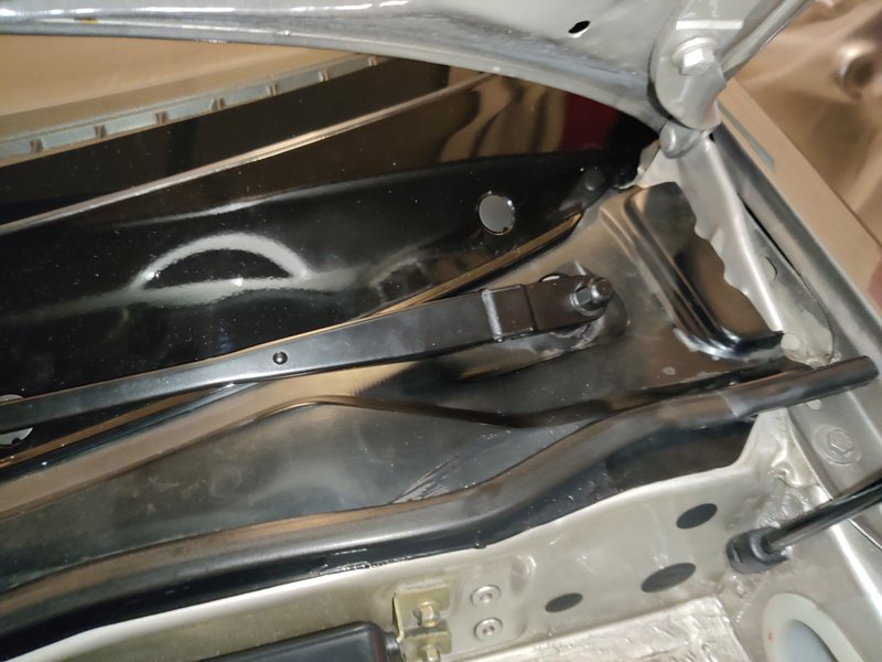

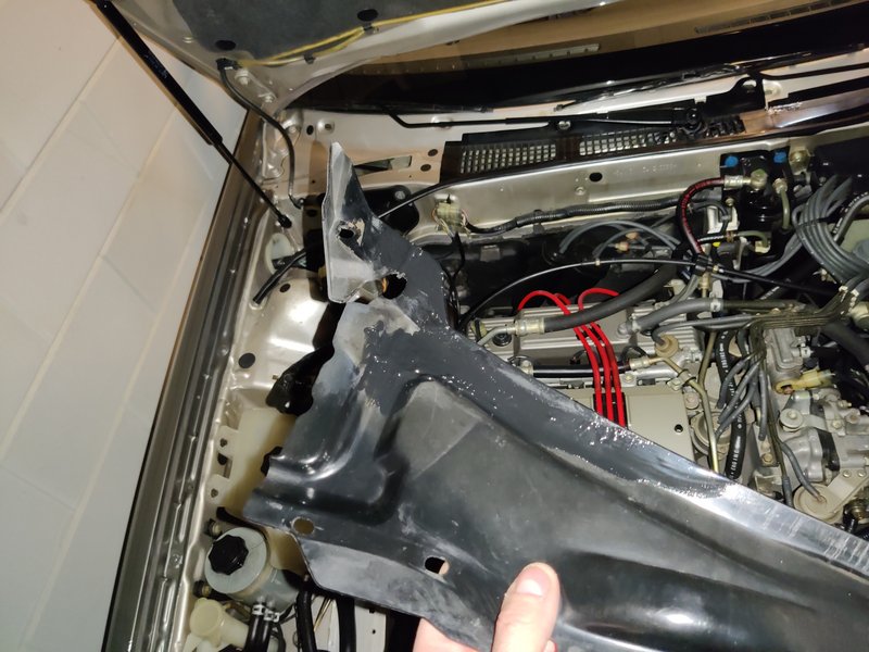

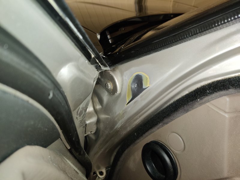

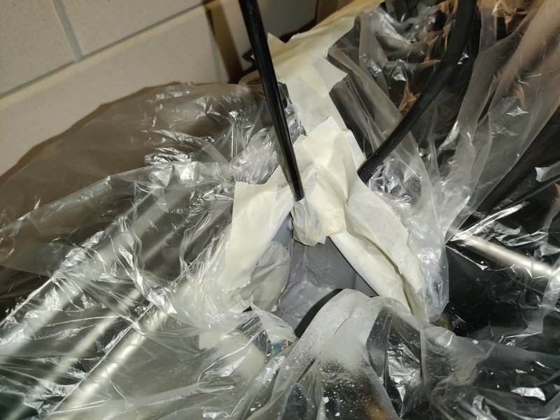

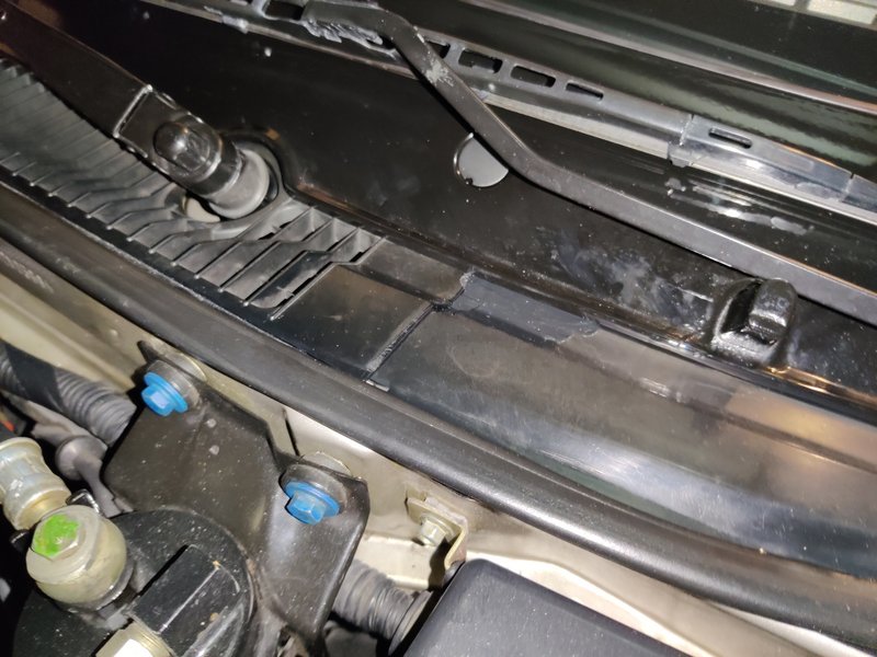

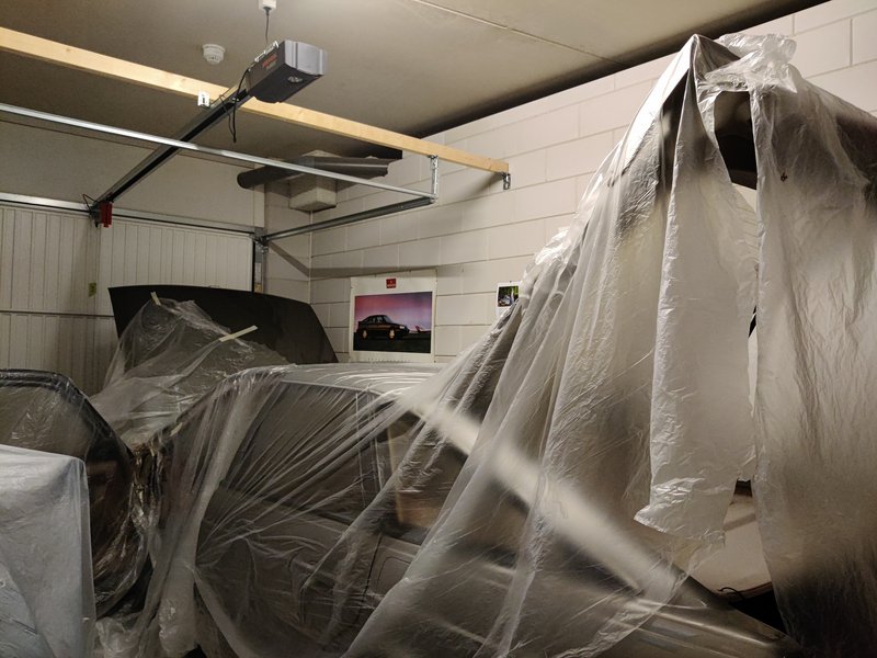

Tijdens het werk aan de grijze zag ik dat sommige plastic delen onder de paravan (deels weer) waren gebarsten. Oud plastic, dus ja. Even de paravan weggehaald en de plastic delen geschuurd, primer aangebracht zodat de lijm zou hechten en dan lijmen. Heb 2 componenten lijm gebruikt wat binnen 30 sec uitgehard is.
Sommige reparaties zitten in het zicht maar ja, het zal zeer waarschijnlijk sterk zijn en niet meer barsten:

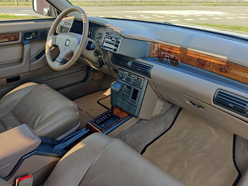

Afgelopen zaterdag was ik uitgenodigd bij mijn broer en met dit mooie weer begon het weer te kriebelen. Dus uit de schorsing, accu er in en heerlijk rijden. Wat een fijne auto is het toch!!!
Na het toeren even gewassen en met een kleidoek nagesopt. Alle troep van het werk weg kunnen krijgen:
Interieur met het gerestaureerde hout ziet er weer heel fraai uit zo. Had ik eerder moeten aanpakken:
Ook dit ziet er prima uit in het daglicht:

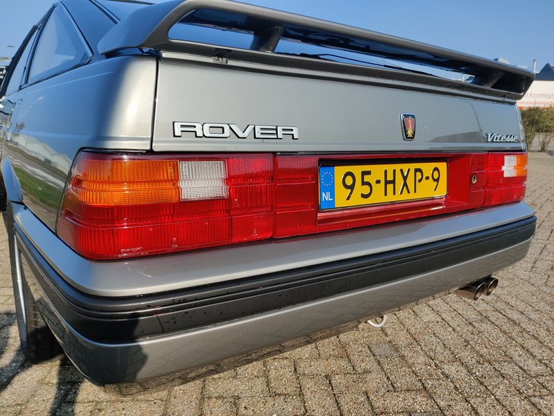

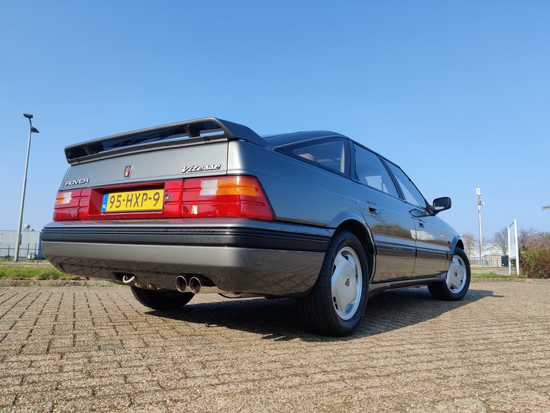

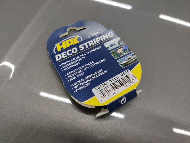

Bij de 827 Vitesse eindelijk een detail aangebracht die ik al een tijdje wilde. In brochures en op ongespoten exemplaren zag ik een sierbies langs de auto. Heb dat altijd mooi gevonden maar dat was zo'n klusje van; ''dat moet nog eens''. Nu dus gedaan samen met een collega die dat vroeger dagelijks deed.
Staat erg fraai vind ik. Wat een lijntje al niet kan doen. :)

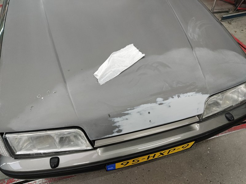

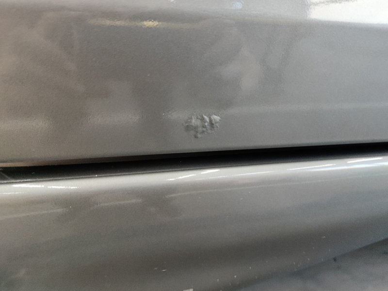

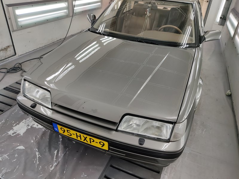

Na dit dacht ik; ''ik rij hem weer naar huis, staat ie weer veilig.'' Tja dat had ik net zo goed niet kunnen doen want op weg naar huis kwam er een grote landbouwvrachtwagen tegemoet en kwam er een flinke steen op mijn motorkap terrecht..... :(
Mooi klote maar ja. Ik werk bij een autoschade bedrijf dus ik kon het zelf maken en er direct van leren. Aan de slag maar:

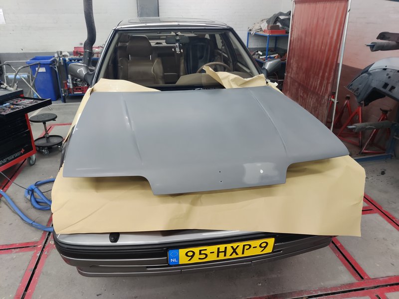

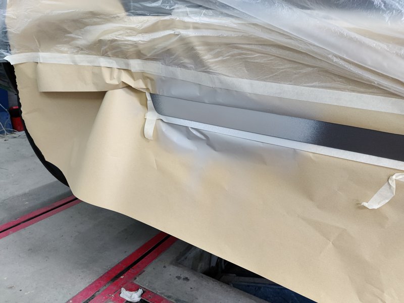

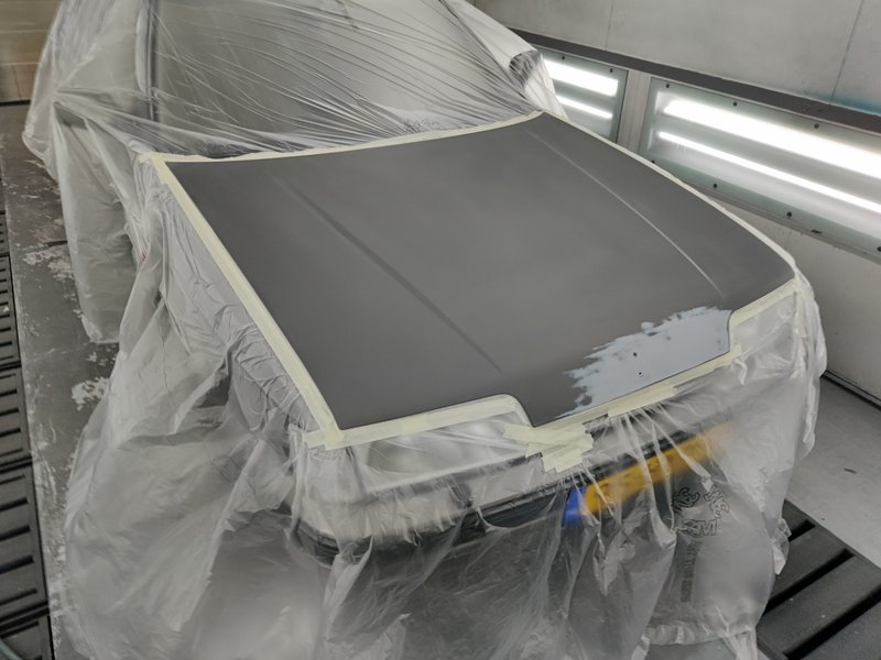

De deuk van achteren terug kunnen prikken en toen uitgeschuurd:
Hierna de steenslagjes en restand van de schade in de plamuur gezet en samen met de gehele motorkap geschuurd:
Hierna grondverf gespoten om kleine oneffenheden op te vullen:
Weer geschuurd en ontvet. Hierna was de motorkap klaar om te spuiten:

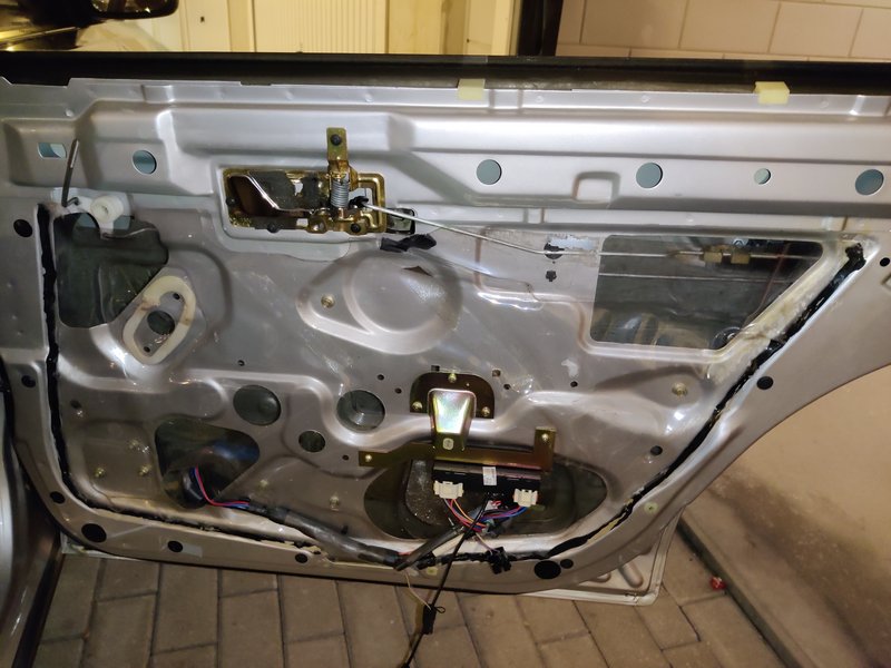

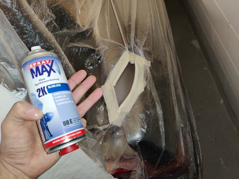

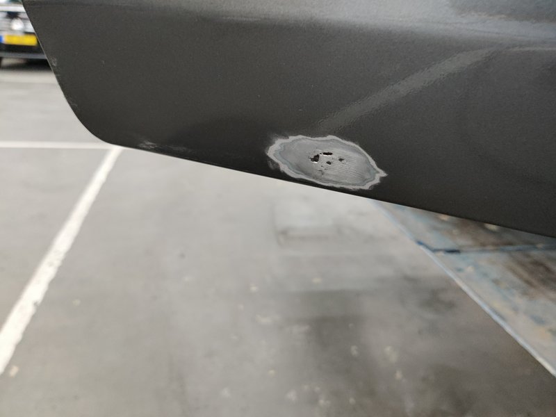

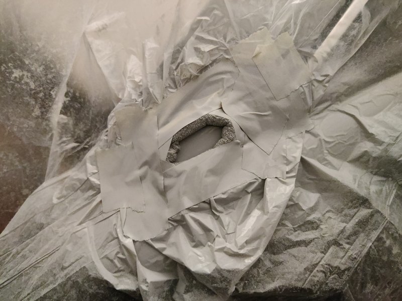

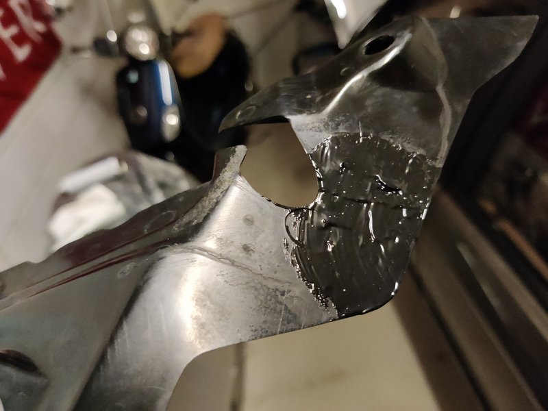

Ik heb van de gelegenheid gebruik gemaakt om een roestblaasje van het rechterachterportier aan te pakken:
Ontroesten waarna er gaatjes tevoorschijn kwamen:
Dicht gelast/gesoldeerd en uitgeschuurd:
Plamuur en weer geschuurd:
En ook dit in de grondverf:

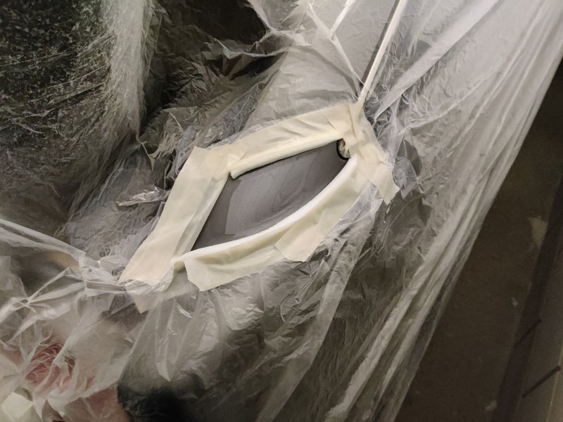

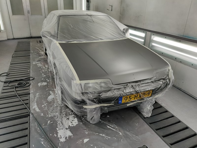

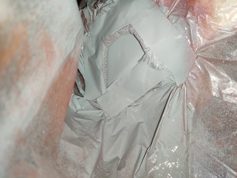

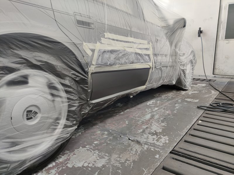

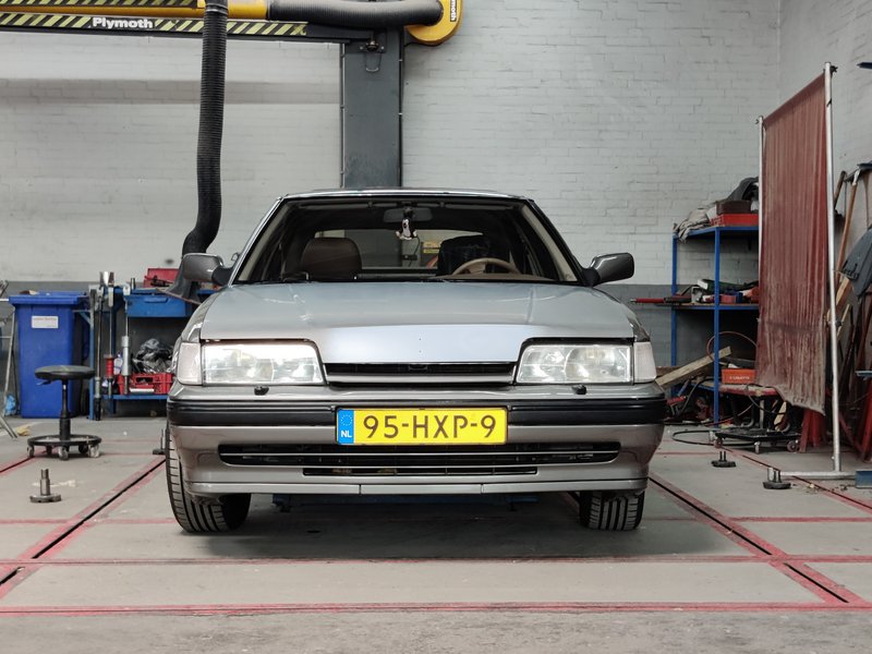

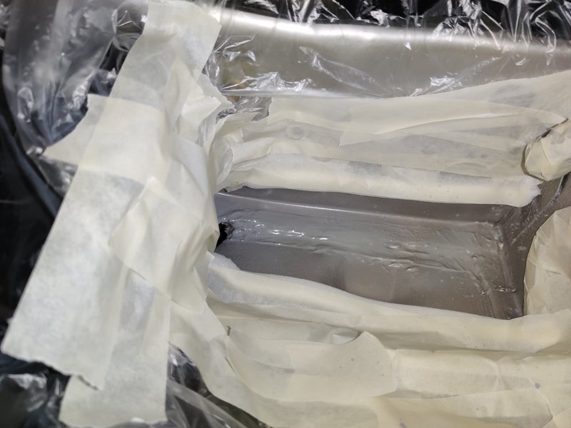

Toen kon de Rover Vitesse de spuitcabine in en heb ik hem afgeplakt:
Waarna de spuiter zijn werk kon doen. In de kleur:
En toen meerdere lagen blanke lak:

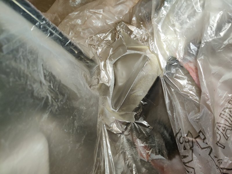

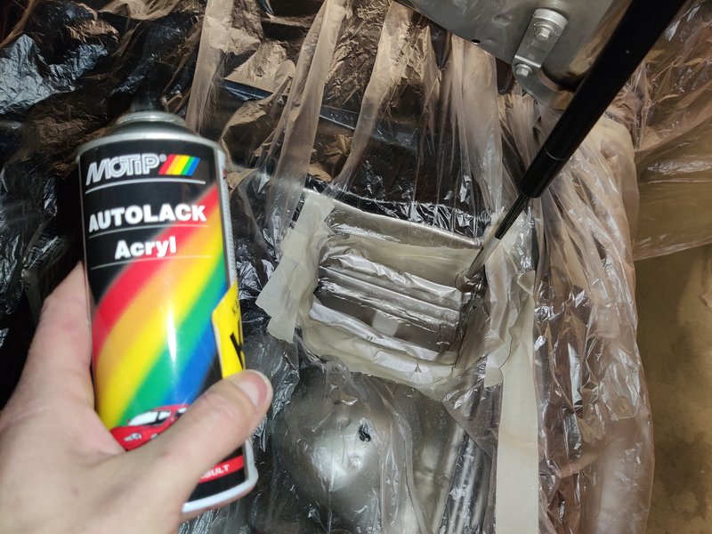

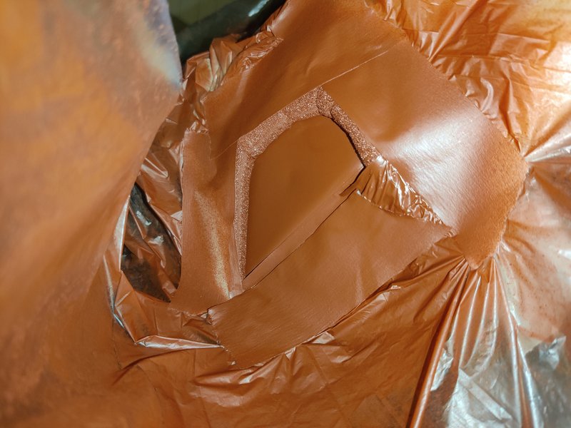

Na het uitschuren van de deur nog even een primer aangebracht:
Kleur:
En ook hier meerdere lagen blanke lak:
Erg blij met het resultaat!! :)

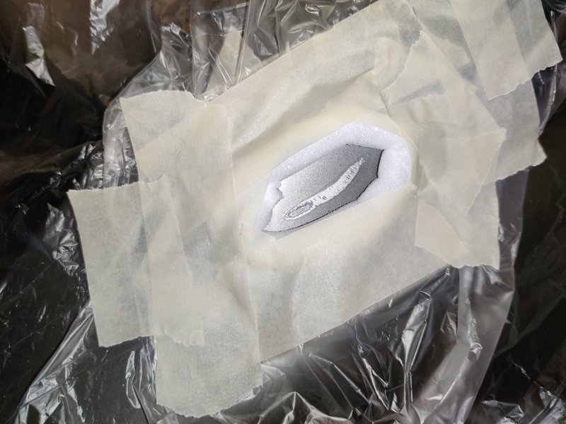

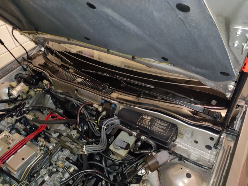

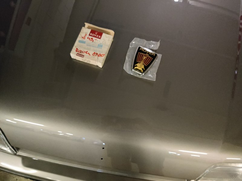

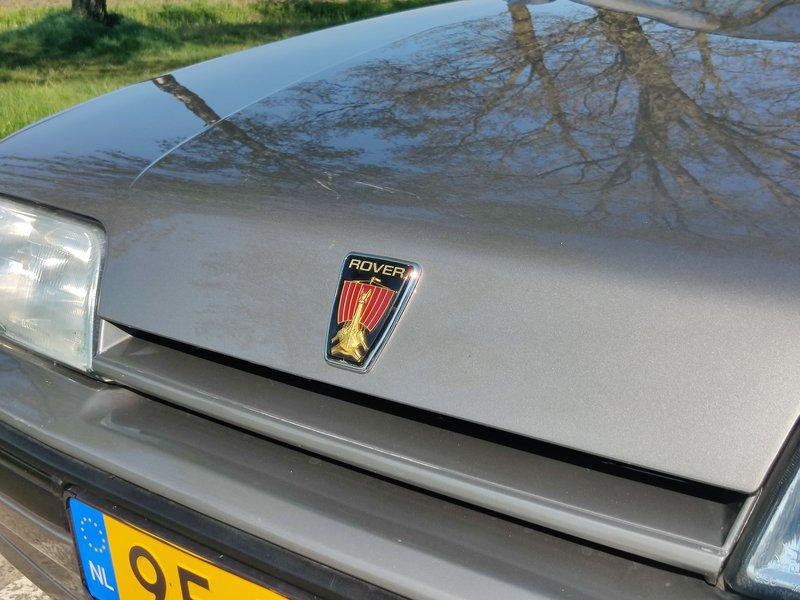

Na al het werk nu de spreekwoordelijke puntjes op de i. Ik had het oude motorkap embleem er best netjes afgekregen al waren de pootjes afgebroken. Dus dan is het een beetje gissen waar je hem moet plakken. Onzekere factor dus wegnemen is mijn mening. Ik heb een nieuwe besteld bij Rover specialist en rots in de branding; Damen en Kroes. Ze moesten even het magazijn in duiken maar daar was hij dan. Is net als een sticker. Velletje er af en hatseflats:
De rechter achter deur goed in de roest werende wax gezet, schoongemaakt en delen gesmeerd. Hierna het plastic met verse plakstrips vast gezet:
Ik heb de auto hierna helemaal gewassen (voor het spuiten ook gewassen en gekleid) en hem in de wax gezet. Ook het interieur goed schoongemaakt.

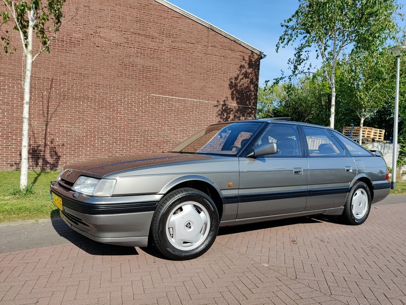

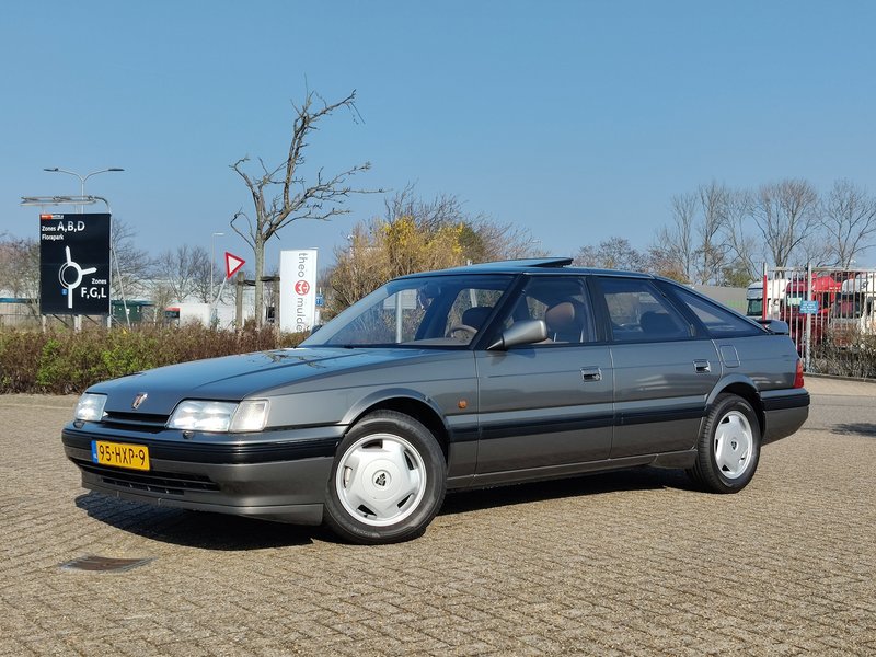

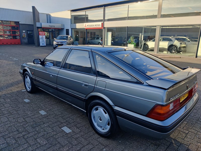

Dit weekend gingen we bij vrienden op bezoek in Delden. Een lekker ritje en het mooie weer maakte het af:

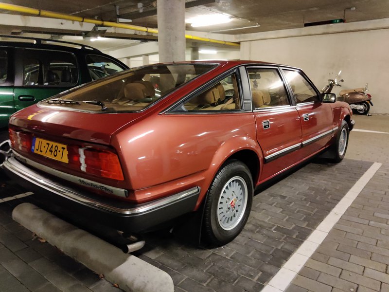

Nu even wat overzicht foto's (aangezien er bijna geen foto's staan van de auto's in dit topic o_O :p).
De avond rit terug gaf ook mooie plaatjes:
Savonds lekker door kunnen rijden en de Vitesse naam eer aan gedaan. Hierna was het tijd om de Rover even wat te drinken te geven:
Heerlijke wagen en erg blij met hoe de 827 er nu bij staat!

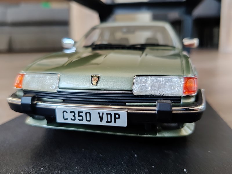

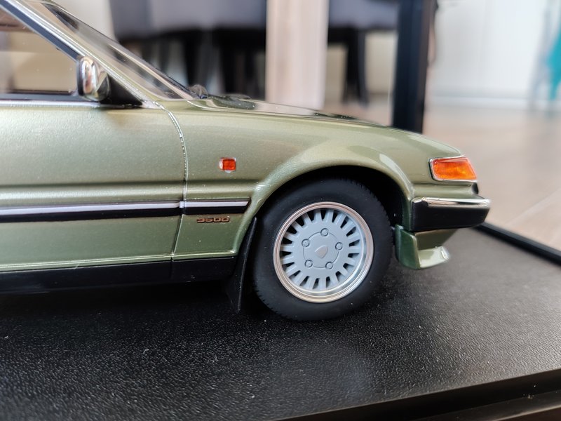

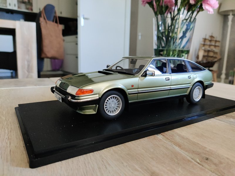

Nog een mooi 1:18 model gekocht van de Rover 3500 Vanden Plas:
Hopelijk verschijnt er ook ooit eentje van de Rover 827 Vitesse!
Zojuist ook het blad gelezen, leuk artikel en prachtige foto's(y)
Gaat dat modelletje rood gespoten worden?

Ehm dat modelletje rood spuiten heb ik al aan gedacht idd haha.
Mooi model hoor! In Drachten staat momenteel ook eentje bij een garagebedrijf. Ik vermoed dat dat een project is want er zitten Pré-GAIK platen op.
