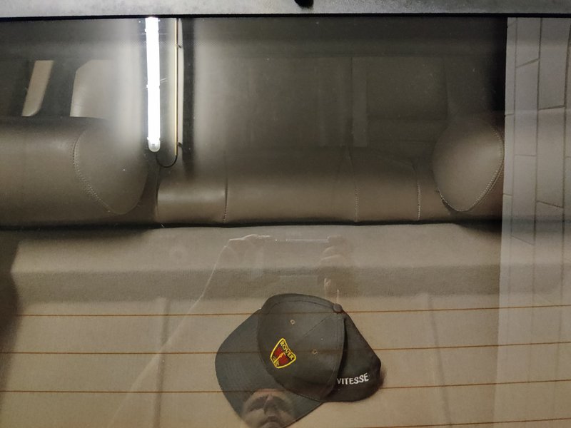

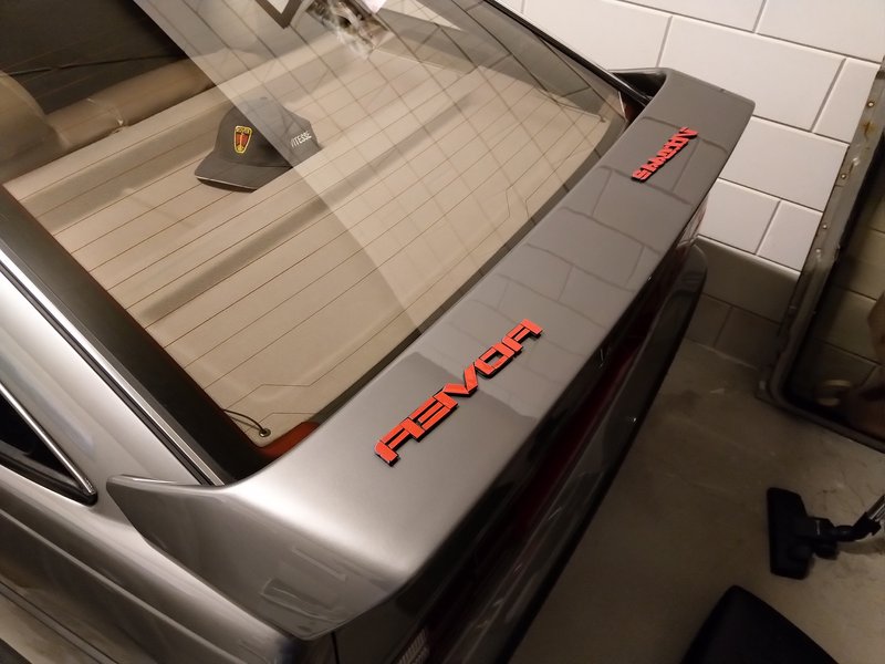

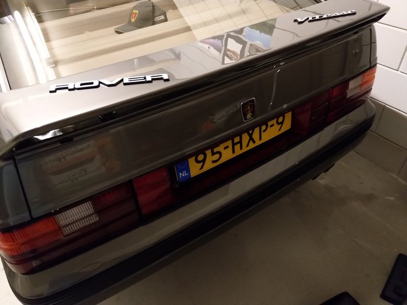

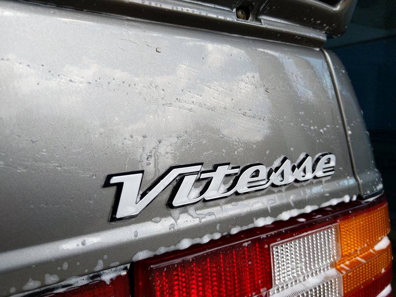

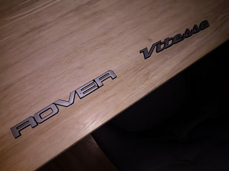

Voordat de 827 uit de schorsing ging wilde ik nog een klein ding doen. Bij de emblemen achterop zag ik dat de lijm niet echt fris meer was en er vieze randen rond de emblemen kwamen. Achteraf bleken ze ook nog best los te zitten dus geluk gehad dat ik ze niet kwijt geraakt ben.
Eerst er afhalen en schoonmaken:
Voordat ze er weer op gingen de achterklep ontvet en gepoetst:
Hatseflats:

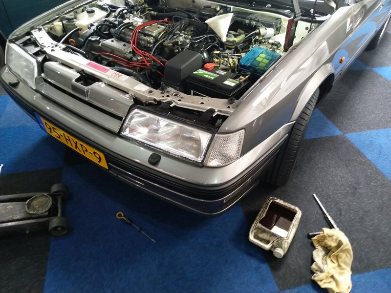

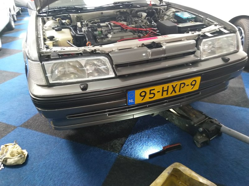

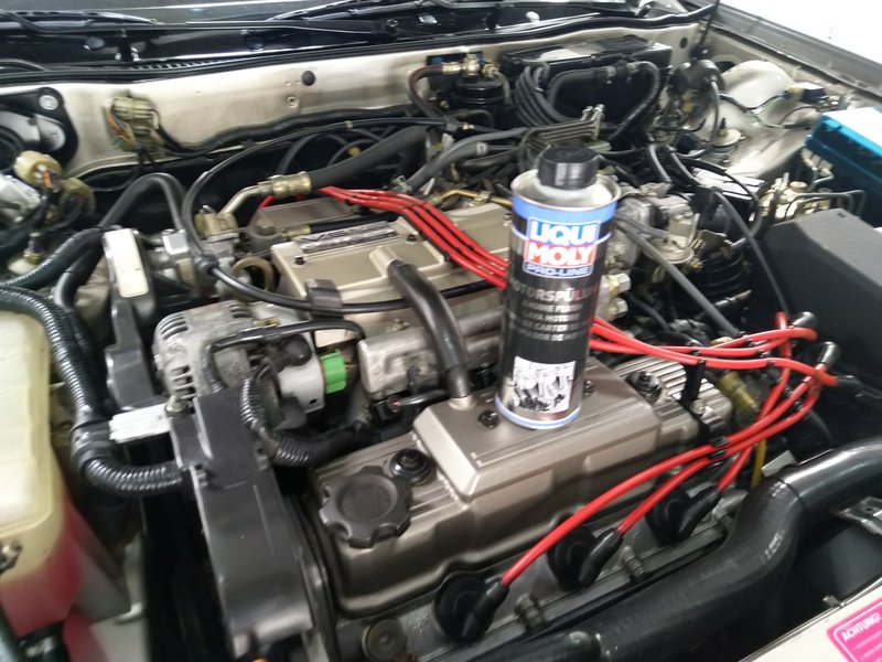

Hierna doorgereden naar een vriend zodat ik groot onderhoud kon doen. Eerst de motor gespoeld. Rustig stationair laten draaien met spoelmiddel er in en dan aftappen:
Nieuw filter en nieuwe smeerolie er in en door naar het volgende:

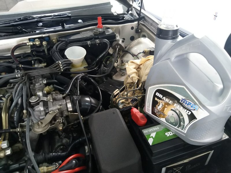

Remolie was alweer drie jaar geleden dus die ook maar weer vervangen:
Tot slot ook nog de bak olie vervangen om alles goed te houden:

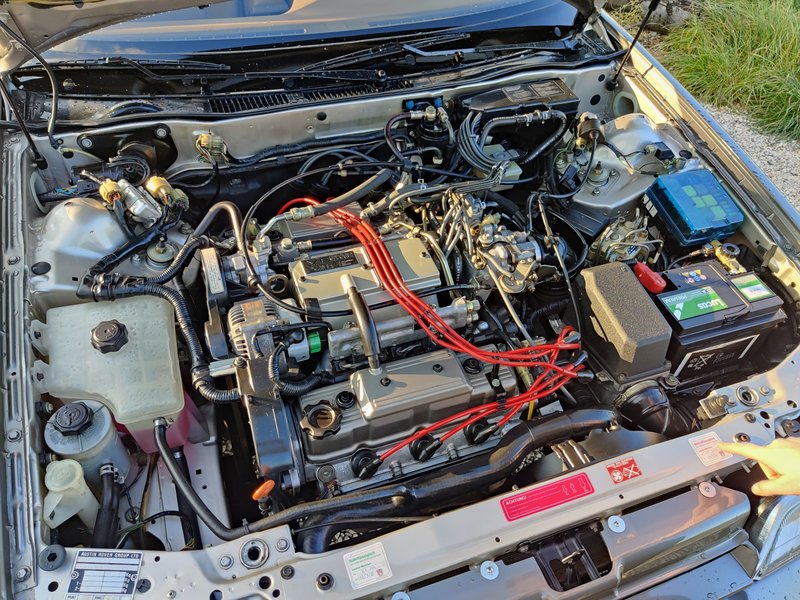

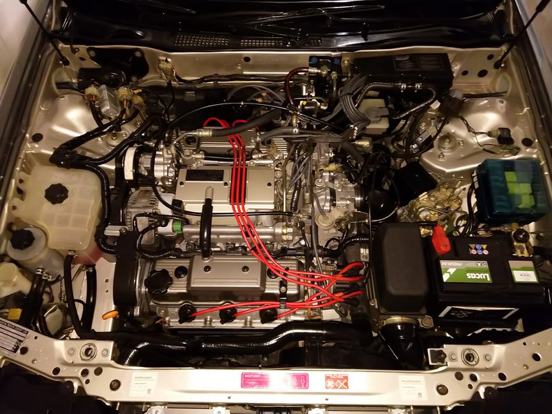

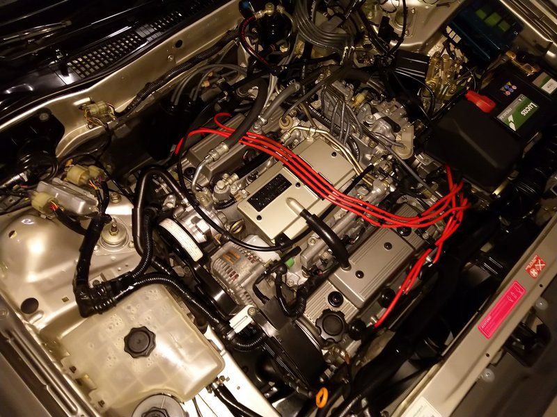

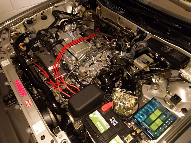

Er moest even wat uit mijn systeem. Na al het werk vond ik het tijd om de vette vingers uit de motorruimtes te halen. Heb sommige delen gepolijst en gepoetst en heb mijn knokkels opgeofferd haha. Ik ben grondiger dan ooit geweest maar ben ook tevreden! :)
Rover 827 Vitesse:
Rover 3500 Vanden Plas:
Marc, je bent een aardige jongen maar dit gaat wel ver hoor :D
Zo schoon en mooi waren ze niet toen ze de fabriek uitkwamen. Straks durf je de motor niet meer te starten want dan kan er weleens een oliespatje op komen :p

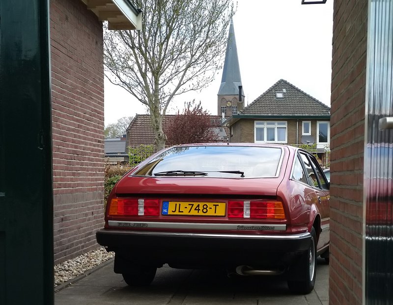

Dit weekend lekker weg geweest met de SD1. Van Katwijk naar vrienden in Delden, 150 km enkele reis, was een eitje. Wat pakt de V8 lekker op en het is echt een auto waar je ongemerkt hard mee rijdt. Niet zoals een smeuige nieuwe E-klasse of een dikke Fünfer maar nog steeds erg potent! :)
Wauw, die foto's van de motorruimte... wat een werk! Geweldig hoe je deze Rovers behandelt :D
Mooi achterkant-foto van de SD1 Marc! (y)

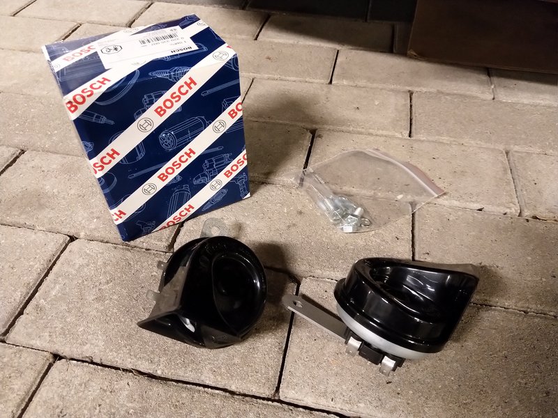

Iets wat me ook altijd opviel was het zwakke geluid van de claxon van de Vanden Plas. Nu gebruik ik hem weinig maar hij moet wel een goed geluid geven vind ik. Ik vermoede in eerste instantie dat één van de twee claxons het wellicht niet deed. De SD1 heeft twee claxons, een hoge en een lage toon. Hebben meer auto's geloof ik. Toen ik ging kijken wat het probleem kon zijn werd het me vrij snel duidelijk. Die zijn klaar:
Iets wat onderstreept werd toen ik ze uit de auto haalde :p:
Even wat filmpjes bekeken welke claxon ik mooi vond klinken en toen kwam ik uit op Bosch EC9 dual tone. Wilde geen Indiaanse taxi toetertje en hij moest ook niet een te schelle klank hebben. Ik vind deze mooi klinken. Ook lijken ze erg op het origineel qua design maar de kwaliteit is beter. Zo zijn de huisjes gegalvaniseerd:
Installeren stelde niks voor. Letterlijk ''plug and play'':
Zo klinkt het:

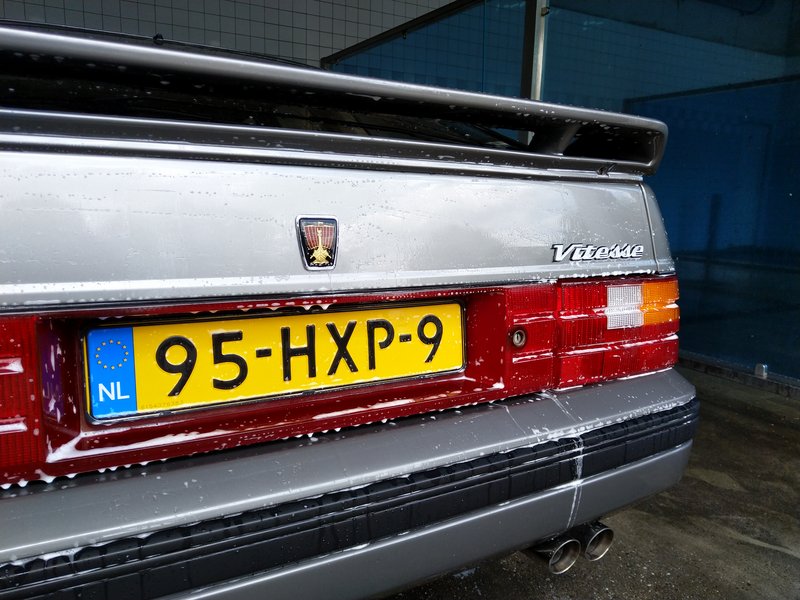

Op Hemelvaartsdag beide Rovers gewassen. :cool:

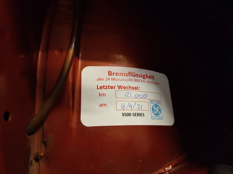

Omdat de originele koelvloeistof en remvloeistof stickers van de 827 op begonnen te raken heb ik die nagemaakt in paint. Ook heb ik een aantal gemaakt voor de SD1 met een bijpassend British Leyland logo.
Duitstalig want nieuw in Zwitserland geleverd:
Leuk detail vind ik.

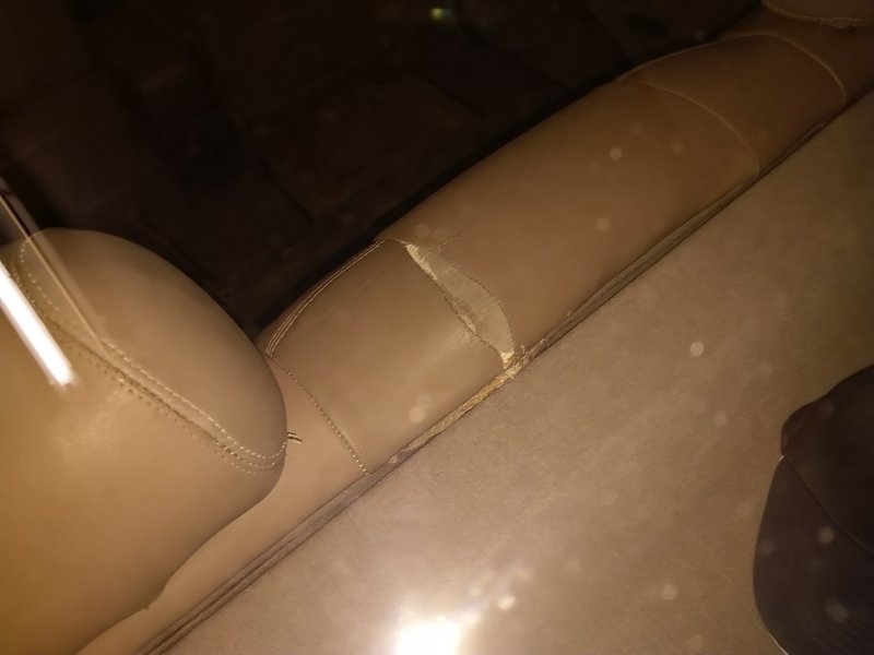

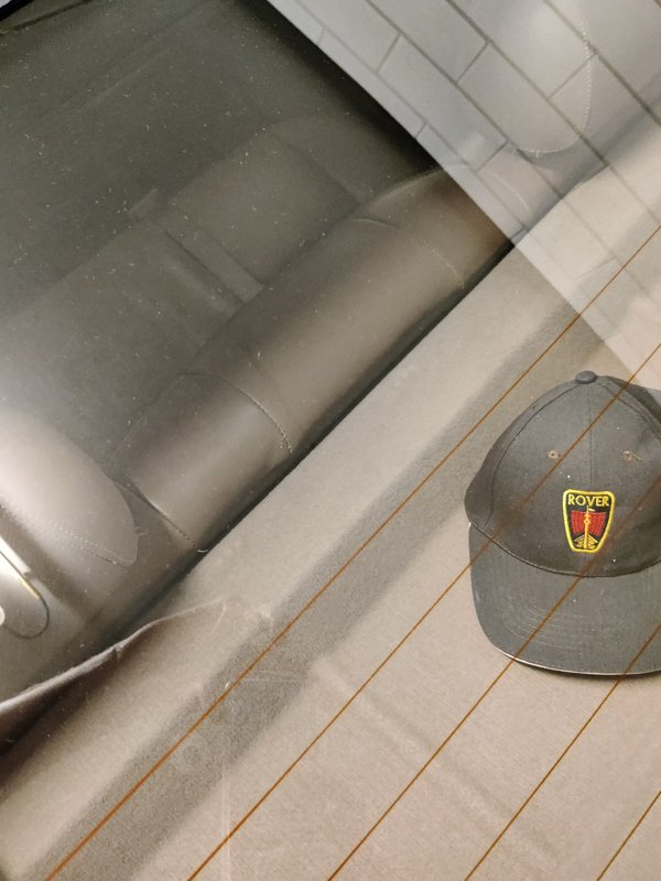

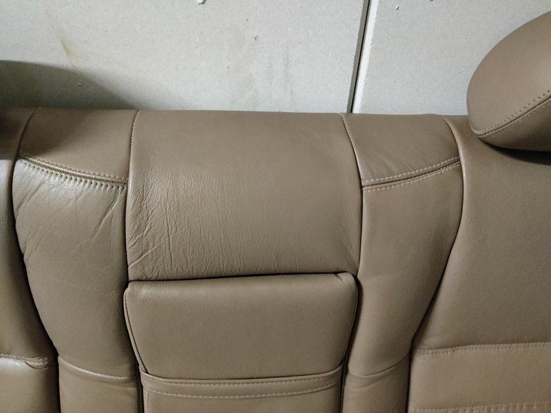

Aan de 800 heb ik iets aan laten pakken wat de auto al heeft sinds ik hem heb. Een scheur in het leder van de achterbank:
Geen gezicht idd en ik ben hierop, op aanraden van een collega, gegaan naar Van Der Werf bekleding in Leiden. Echt een aanrader!
Zo kreeg ik de bank terug:
Ze hebben een paar stukken moeten vervangen omdat het helemaal uitgedroogd was. Deel zit in de zon dus was niet meer mee te werken.
Gelijk onder de bank alles schoongemaakt en schroefdraad van de bouten met tectyl ingespoten en gaten opnieuw, goed afgedicht:
Dat ziet er toch weer lekker fris uit:

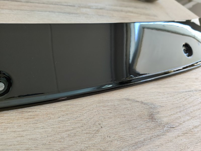

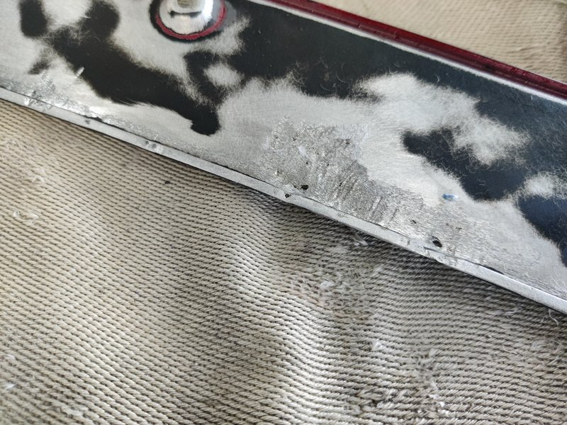

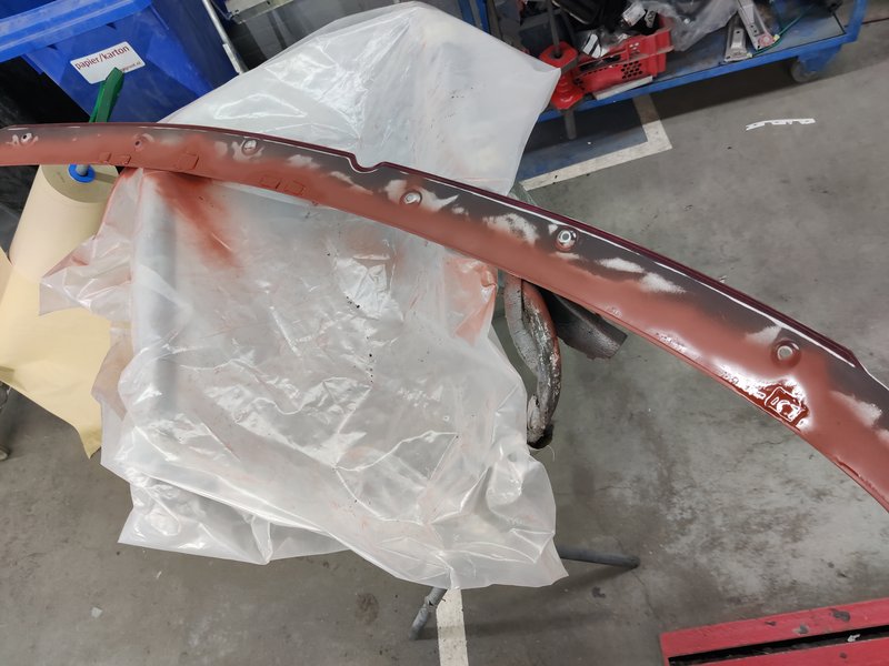

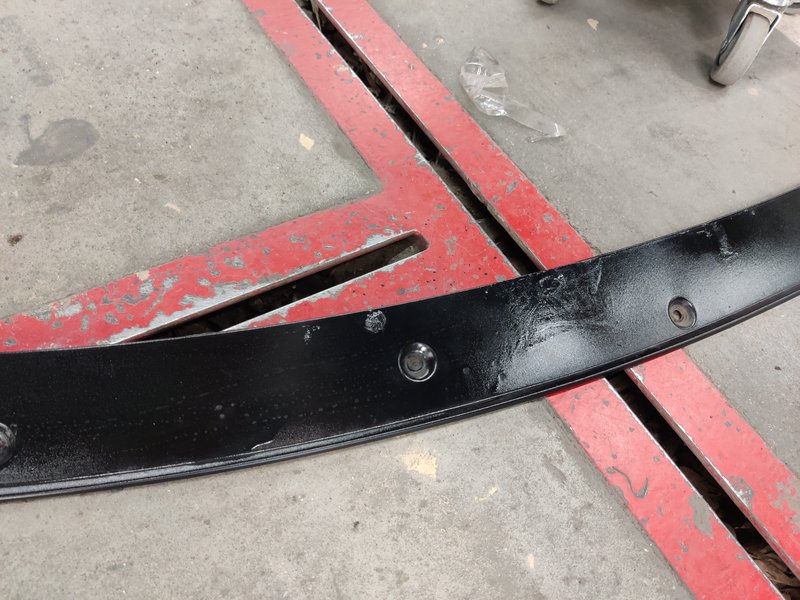

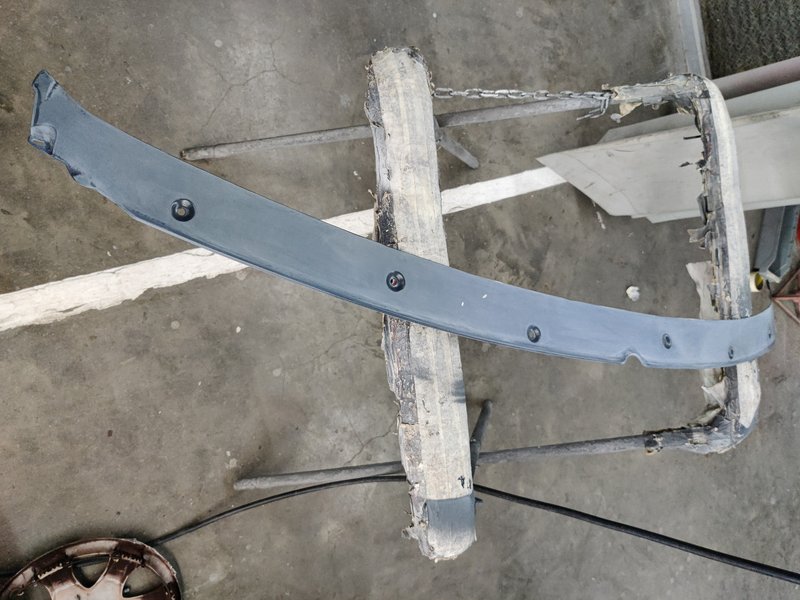

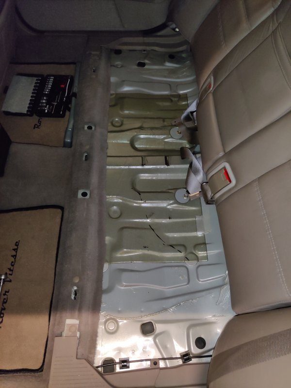

Sinds lange tijd weer eens wat gedaan aan de Rover 827 Si van mijn vader. De Rover 800 serie heeft alle jaren de roestgevoelige paravan. Dus ook de MK2 van mijn vader. Ik had hem in het verleden al eens een beetje aangepakt maar achteraf gezien niet goed. Hij begon flinke blazen te vertonen en dat vond ik toch erg jammer.

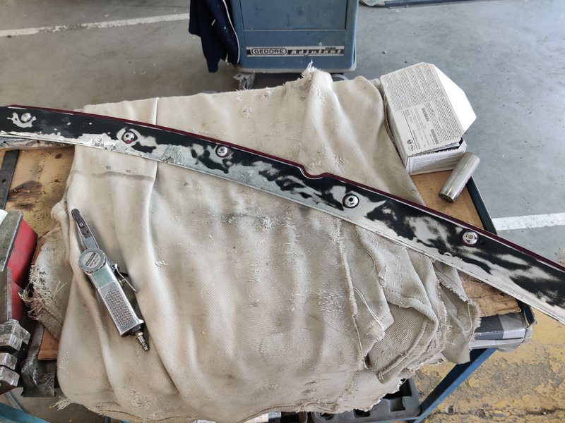

Meegenomen naar mijn werk en (in mijn eigen tijd) grondig ontroest dit keer:
Er zaten flink wat gaten in:
Dichtlassen/hardsolderen vond ik de beste oplossing maar het is een relatief dun deel en vervorming zou mogelijk zijn. Zelfs met koper-hardsolderen. Een collega rade me aan om plaatjes er achter te doen en die op te vullen. Om wat meer vlees te hebben zogezegd. Plaatjes gemaakt en gecoat:
Na voorzichtig lassen en veel met lucht blazen om te veel warmte te voorkomen is het goed gelukt! Iemand die het jaren doet kan het sneller dat is zeker maar ik ben niet ontevreden:

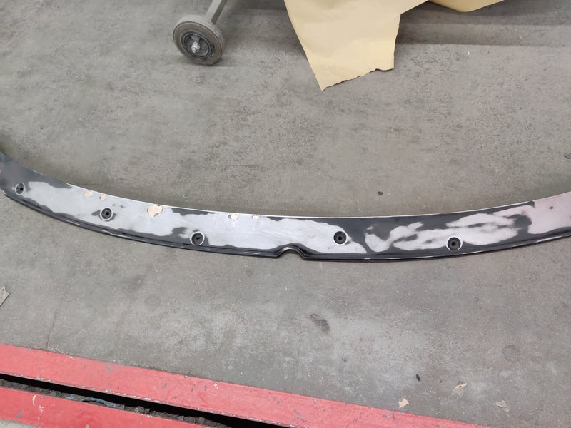

De achterkant. De plaatjes heb ik nog wat meer afgeslepen:
Hierna roest werende primer in alle naadjes laten lopen:
Toen het strak maken. Ik heb al de las plekjes in de plamuur gezet en machinaal geschuurd. Ondanks de inspanningen om vervorming te voorkomen was er toch een hele kleine bult ontstaan. Dit zie je bij de scherpe overgang van het plamuur naar metaal:
Gelukkig niet te erg en een collega zei me dat we die makkelijk weg konden krijgen met een laag grondverf en die daarna schuren met 320 op de hoge plekken en dan machinaal met 500 om het mooi egaal te krijgen:

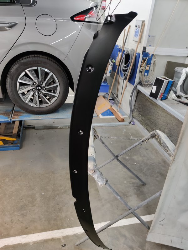

Toen zijdeglans zwart er overheen aan de voor en achterkant:
Hierna heeft een collega hem in de 2k blanke lak in de spuitcabine gespoten. Zowel aan de voor en achterkant voor een goede bescherming:
Hierna aan de achterkant de rubberen strip opgeplakt en heldere tectyl laten lopen in alle naden.
Echt blij met het resultaat. Zal netjes staan op de auto van mijn vader denk ik zo. :)
