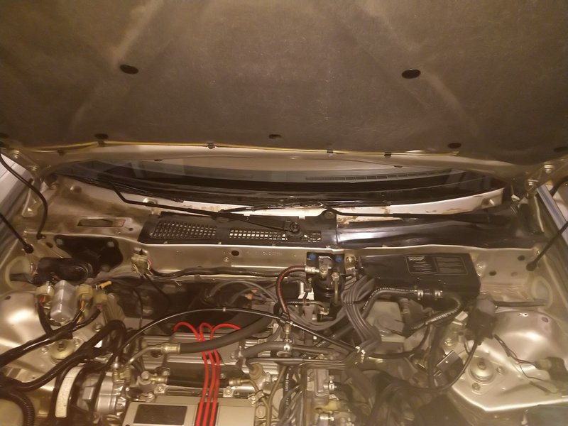

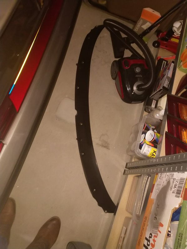

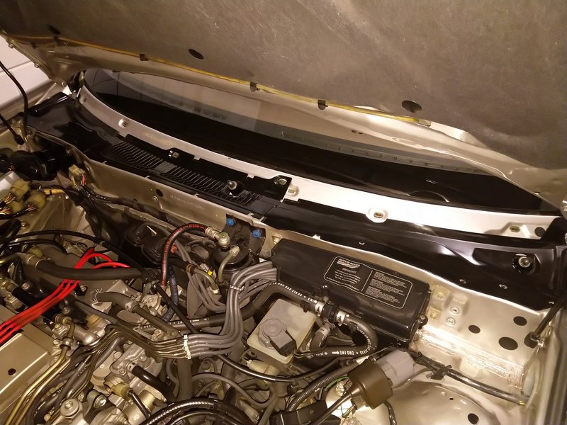

Na het vorige werk in de motorruimte van mijn 827 Vitesse heb ik besloten de paravan weg te bouwen. Dit omdat ik door openingen zag dat er wat dennennaalden lagen in de ruimte er onder en om eens te kijken hoe het er aan toe was.
De paravan is erg roestgevoelig bij de Rover 800 serie maar de mijne was gelukkig nog erg goed. Ik zag wel aan de binnenkant/achterkant een paar heel oppervlakkige roestplekjes zitten dus maar grondig aanpakken. Wilde hem toch al eens in de 2k blanke lak laten zetten.

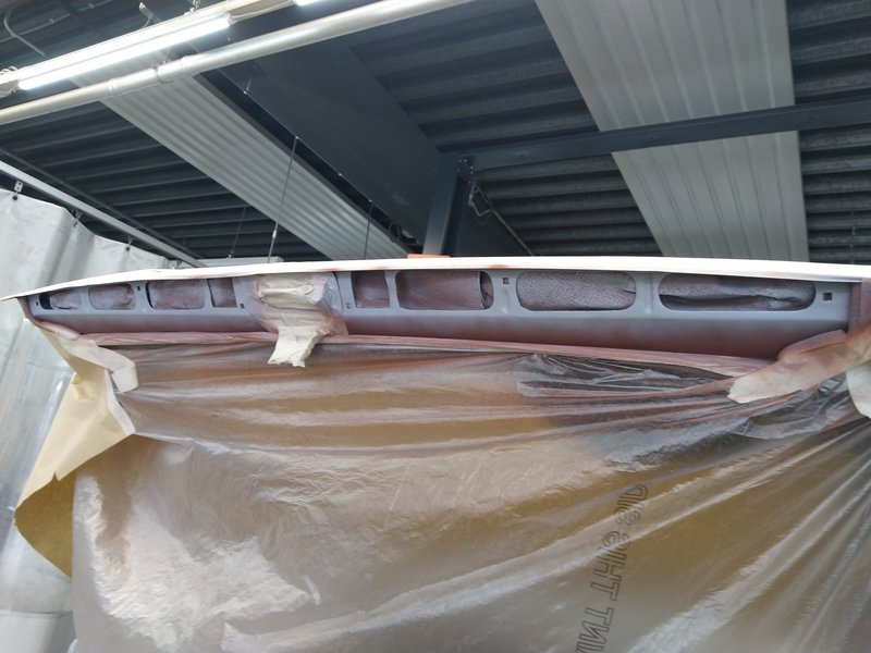

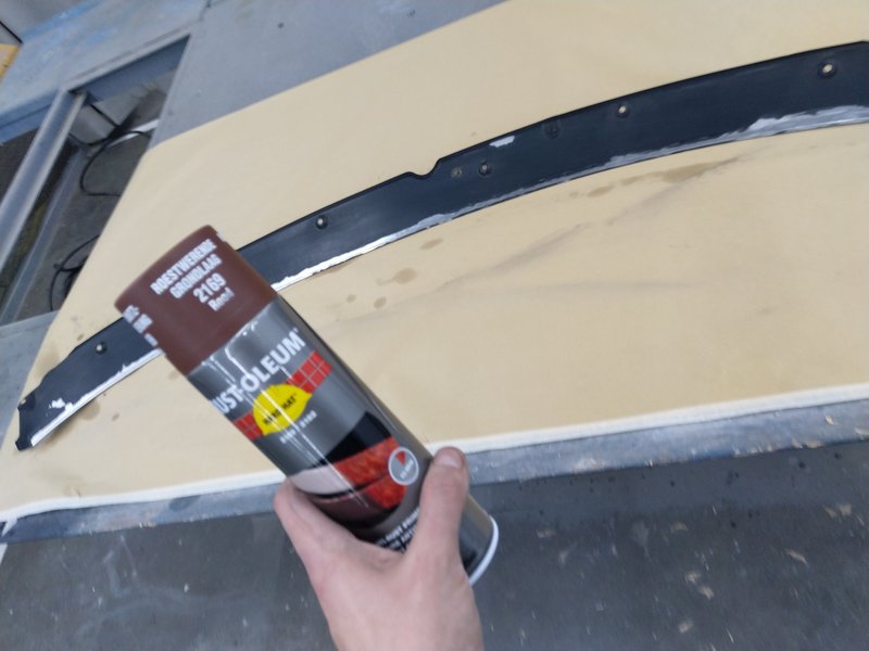

Eerst de achterkant. Ontroest en klaar voor de roestwerende primer:
Na het weghalen van de roest, roestwerende primer aangebracht:

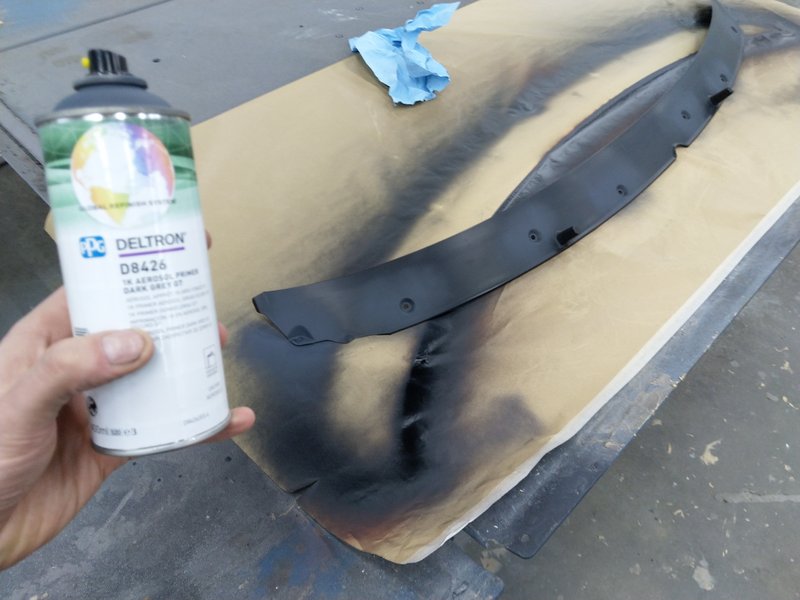

Toen normale primer zodat de zwarte lak goed kon hechten:

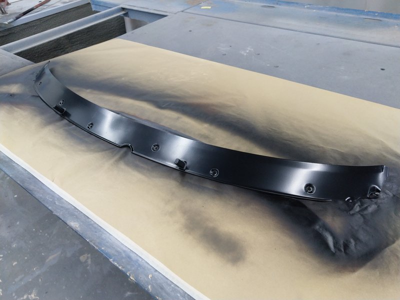

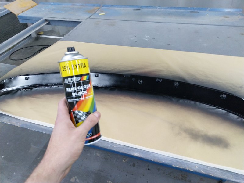

Semi gloss black:
Toen de voorkant (deel wat je daadwerkelijk ziet) aangepakt. Zat geen roest op maar wel geschuurd en de bevestiging's ogen in de primer gezet:
Toen semi gloss black:

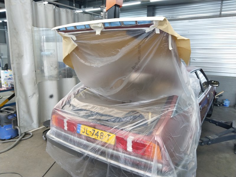

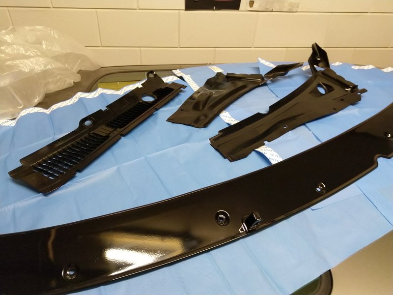

Hierna aan mijn collega's gevraagd of ze hem aan de voorkant en achterkant in de 2K blanke lak wilde zetten in de spuitcabine. Geen probleem!!:

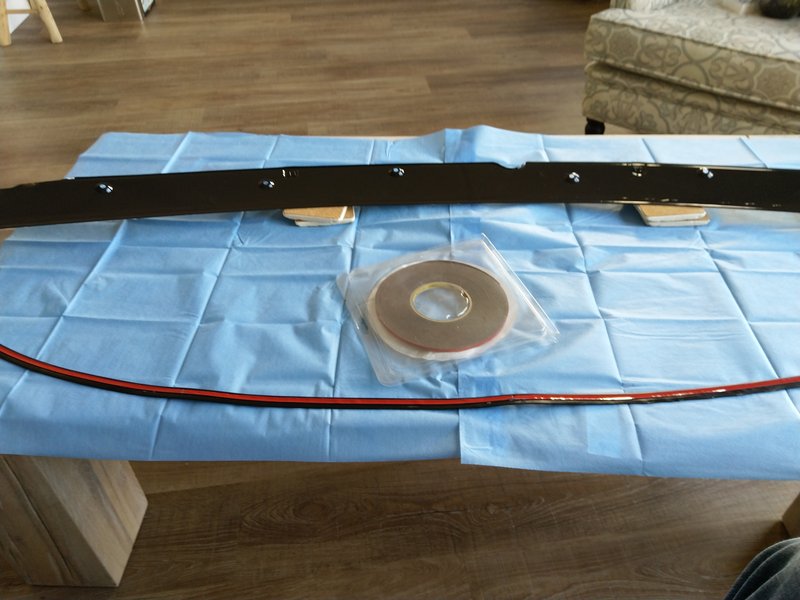

Na het uitharden de rubberen strip aan de achterkant opnieuw aangebracht. Nu alleen niet met lijm zoals in de fabriek maar met sterke dubbelzijdig plakband:
Dit lag allemaal klaar om weer ingebouwd te worden. De andere zwarte delen, die van plastic zijn, heb ik gerepareerd met 2 componenten lijm speciaal voor kunststof. Het zit wel uit het zicht allemaal en het hoeft niets te dragen maar ik wil gewoon dat het allemaal heel is:

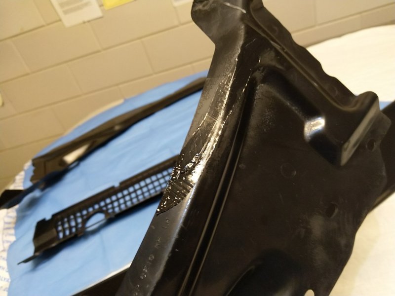

Dit was een van de punten die ik gelijmd heb:

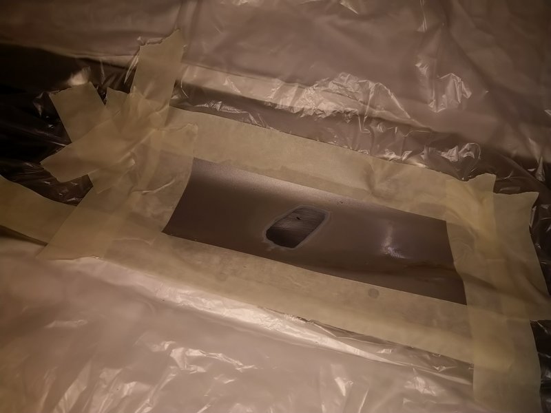

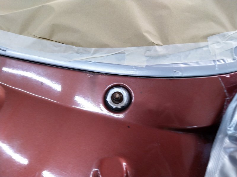

Direct onder de kunststof delen naast de paravan vond ik wat kleine, oppervlakkige roestplekjes. Alles ontroest:
Roestwerende primer:
Normale primer:
Kleur:
Blanke lak:

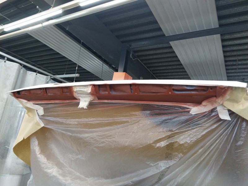

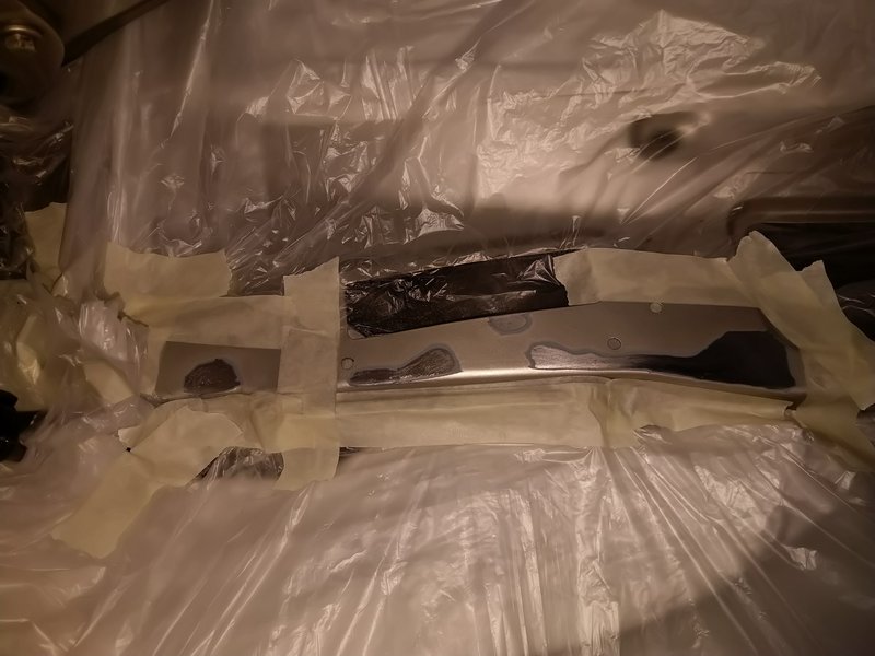

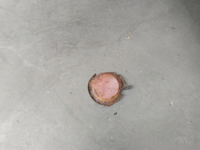

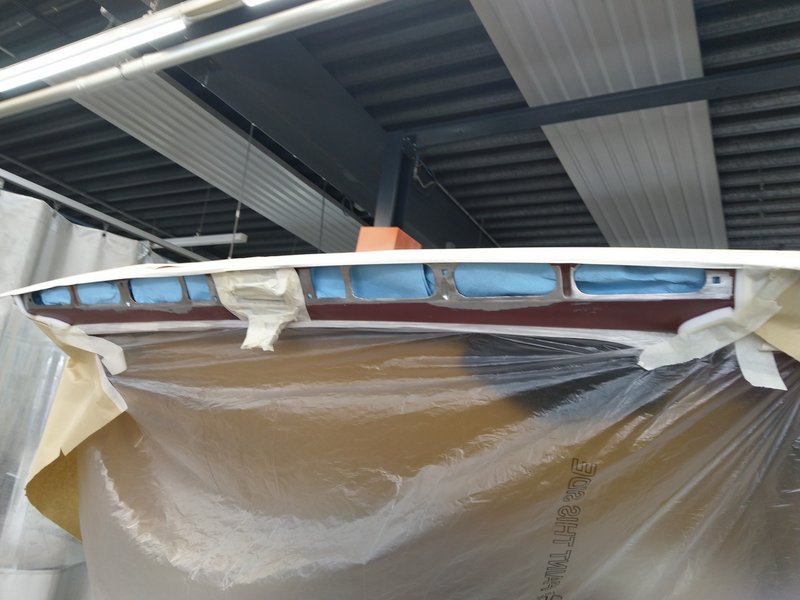

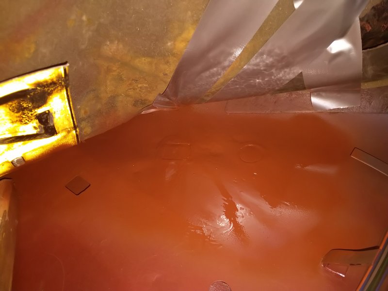

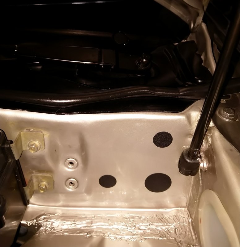

Toen dit allemaal goed droog en uitgehard was ben ik begonnen met de holle ruimte er onder. Eerst schoonmaken met dunne stofzuiger slang. Er kwam flink wat vuil uit deze ruimte. Vooral dennennaalden en dan denk ik wel een paar handen vol. Hierna met vochtige doeken het overige vuil weggehaald:

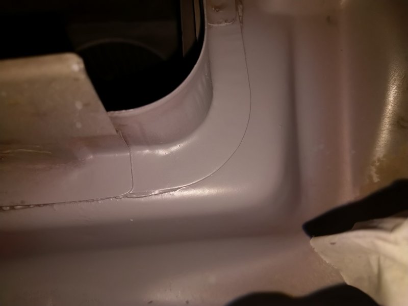

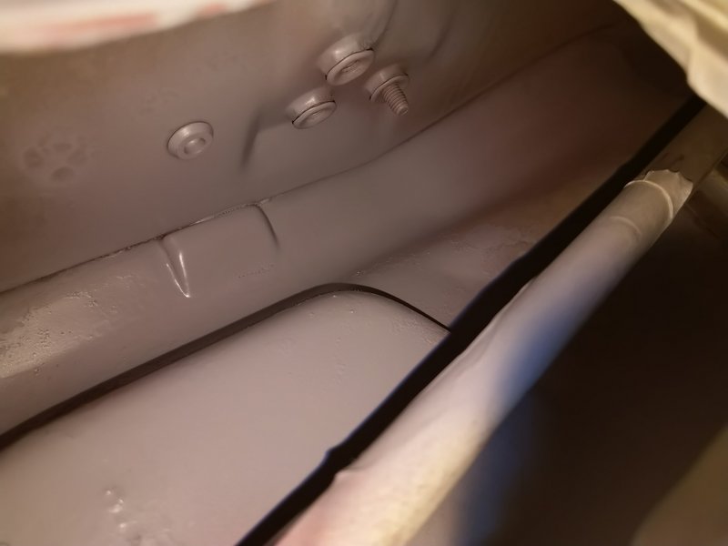

In de holle ruimte vond ik 4 oppervlakkige roestplekjes. Het mocht eigenlijk geen naam hebben maar ik heb ze toch kaal gemaakt zo goed als ik kon (erg lastig om in dit geval grote handen te hebben :p ). Hierna roestwerende primer:
Normale primer:
Kleur:
Deel maar twee plekjes anders zoveel foto's. :p :

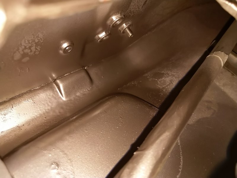

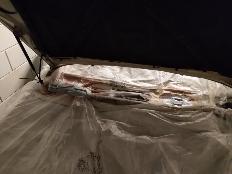

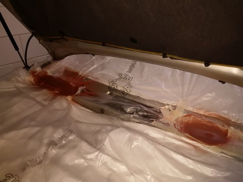

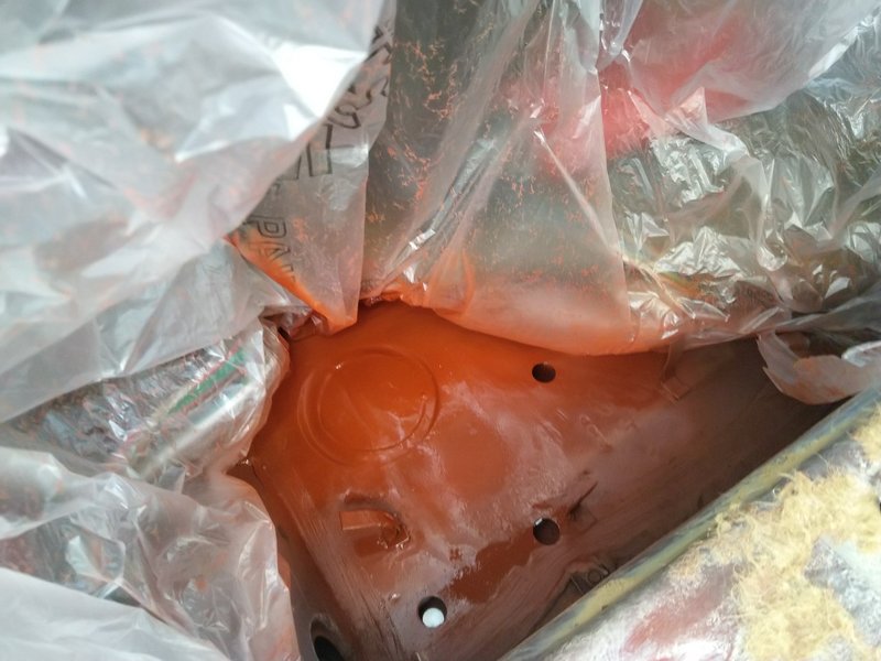

Ook al zal iemand het niet zo snel zien in deze afgesloten ruimte vind ik het wel fijn dat het weer goed en netjes is.

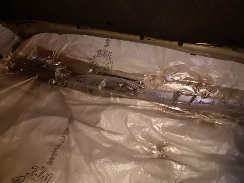

Hierna de ruimte in de heldere tectyl/wax gezet:
Alles schoon en sommige gaatjes weer netjes afgeplakt met nieuwe stickers (speciaal voor dit gemaakt):

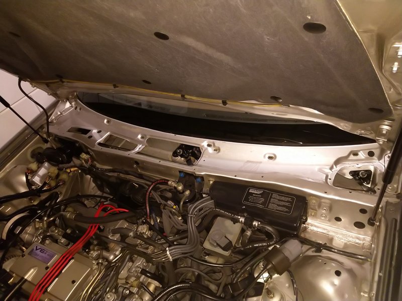

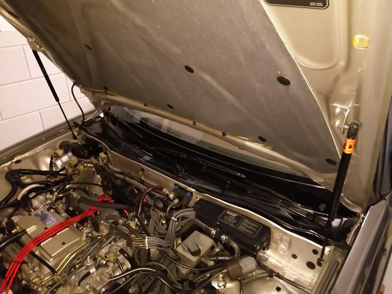

Toen kon alles weer gemonteerd worden. Alle rubbers en dopjes etc zijn ook schoongemaakt en ingevet:
Best weer fris:
De paravan glimt nu wel meer dan origineel maar ik moet zeggen dat ik het mooier vind staan en het is nu, dankzij de blanke lak, goed beschermd:

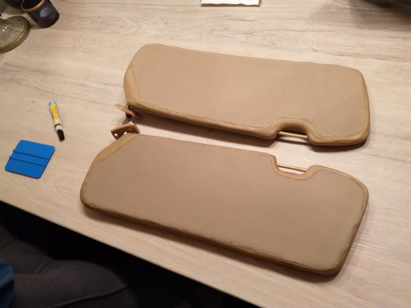

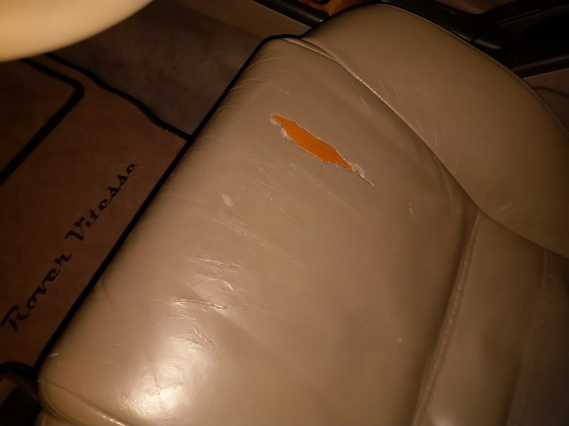

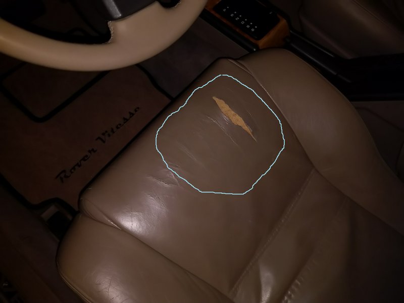

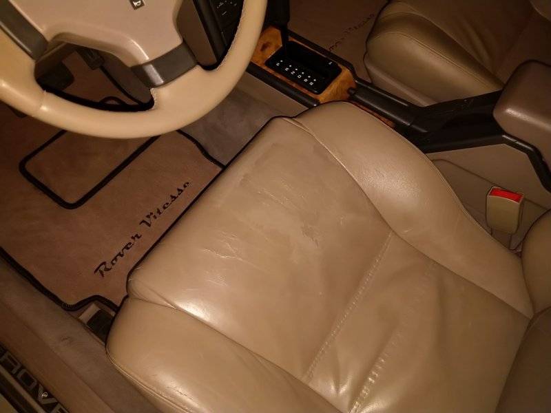

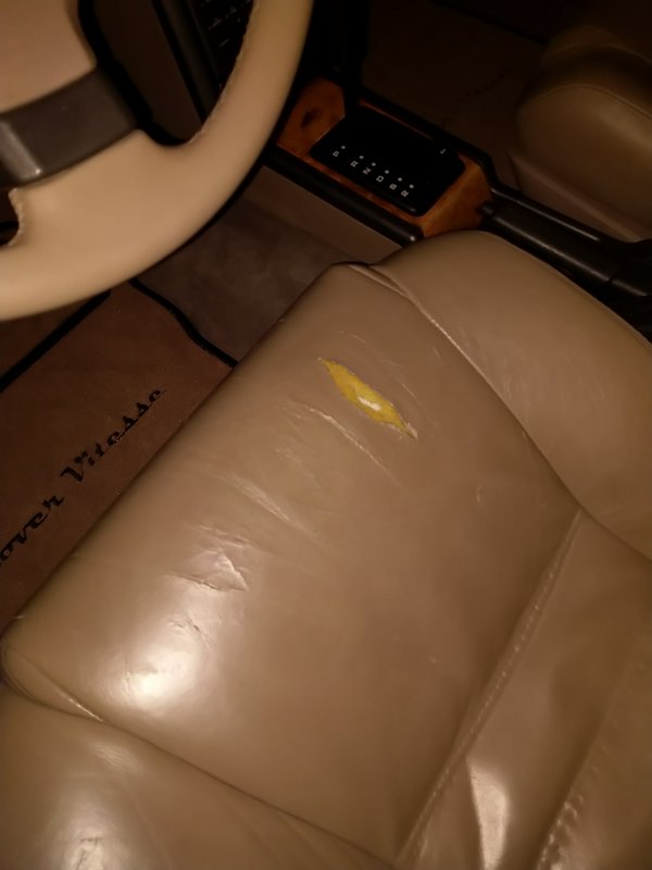

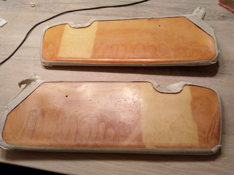

Weer wat kleine klusjes aangepakt. Eerst de 827 Vitesse. Het leder had ik al eens aangepakt en het merendeel is goed gebleven. Echter was de grotere scheur die in de bestuurdersstoel zat weer open gegaan. Eigen schuld want ik had een te klein stuk leer er achter geplakt.

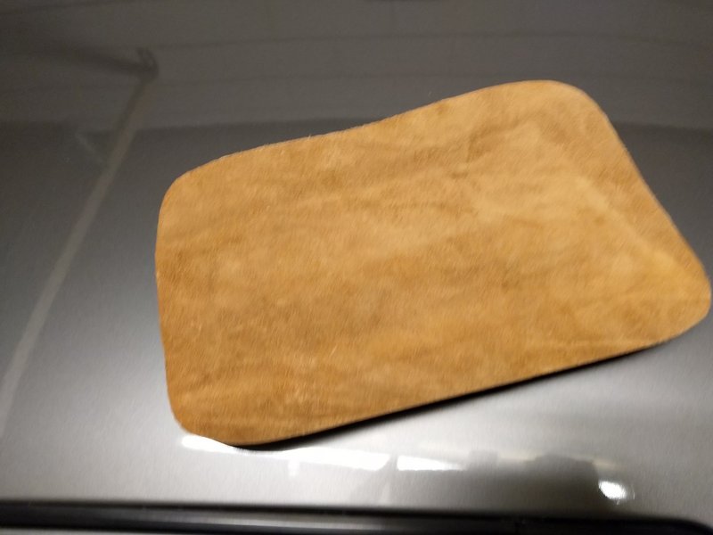

Mijn ouders hebben hun Chesterfield bankstel een tijd geleden weggegooid en daar heb ik een mooie rol leder uit mogen halen. Mooie kwaliteit om het scheurtje mee te fixen:
Nu zit er meer body achter. Goede lijm gebruikt dat mega sterk is en flexibel opdroogt:
Klein stukje leer gemaakt om het verschil in hoogte op te vullen:
Toen schuren, ontvetten, plamuren, schuren, ontvetten en kleur aangebracht. Het is hier nog aan het drogen dus nog wat vlekkerig maar het is weer dicht en denk ik beter dan de vorige keer gedaan:
Hierna nog een sealer aangebracht en creme (ik weet dat opnieuw bekleden de beste optie is maar dat komt nog zeker wel ;))

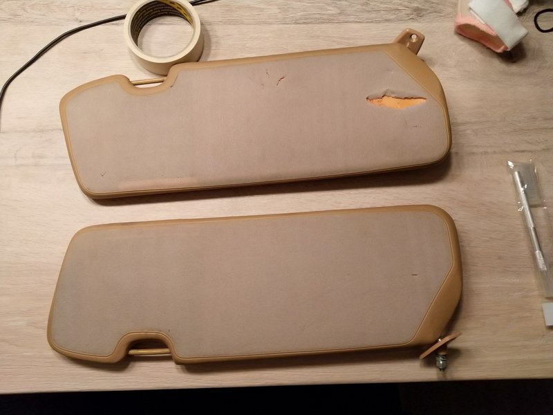

Toen verder aan de 3500 Vanden Plas. Vrijwel het hele interieur is aangepakt en naar mijn zin maar de zonnekleppen waren erg armoedig geworden. De stof was gescheurd dus die moest ik opnieuw bekleden

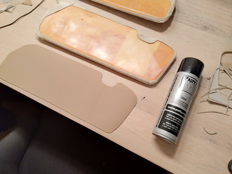

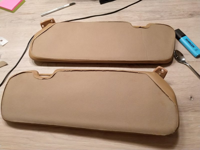

Ik had nog aardig wat stof over van de hemel bekleden dus aan de slag.
Eerst de oude stof weggesneden van het skai:
Skai afplakken:
Toen stoffeer lijm aangebracht met de spuitbus op de stof en de zonnekappen:
Toen verder op maat maken en met een lepel er tussen steken:
Hierna de randen dichtgelijmd met sterke secondelijm:
Niet het eind resultaat wat een vakman of vakvrouw zou behalen maar ik ben zeker niet ontevreden! :)

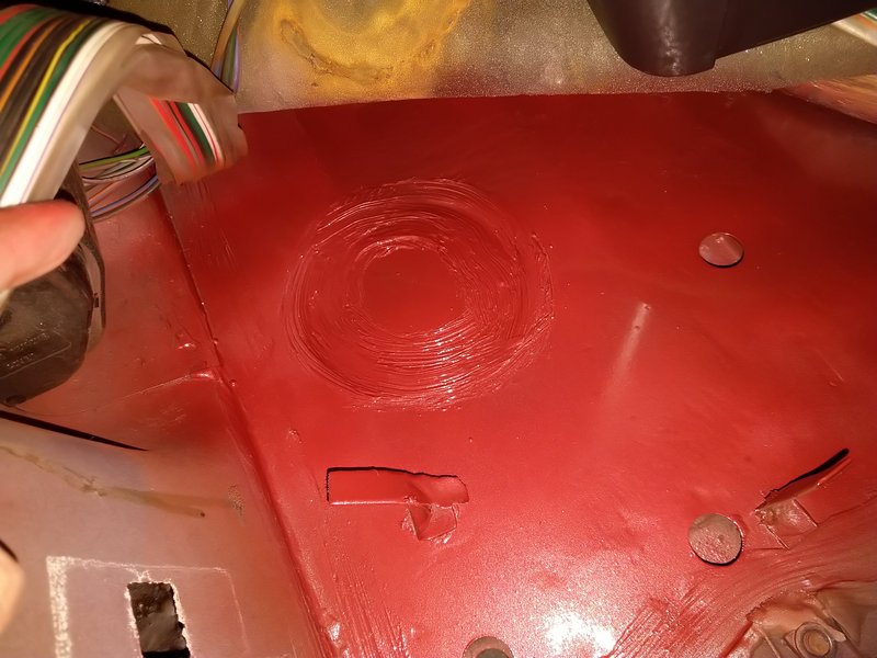

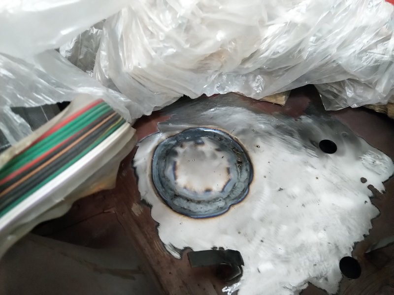

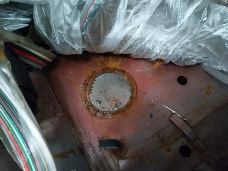

Weer verder gegaan aan mijn Rover 3500 SD1. Vorig jaar had ik al redelijk wat dingen aangepakt omtrent roest en afgerond. Ik zag toen nog een laatste plek in de bodem en die zat links achter bij het voetenpaneel. Ook deze roest was ontstaan bij een plug. De plugs werden trouwens gebruikt tijdens de productie omdat de Rover SD1 elektrostatisch in de primer gezet werd door de koets onder te dompelen. Wanneer dit gebeurt was werden de plugs aangebracht en werd de koets verder met de hand gespoten. Hoe dan ook, door anode werking, lijm die slechter wordt kan hier roest vormen. Links achter was het niet zo erg als in de voorste voetpanelen.
Beginnen maar!
Het gat:
De plug:
Ontroesten door te tollen en stralen:

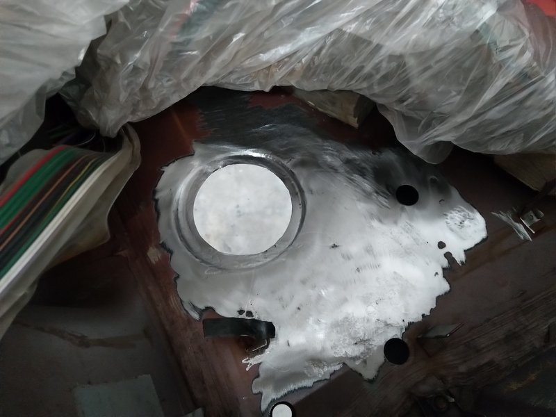

Gat van onderen gezien en klaar gemaakt voor het lassen:
Nieuw plaatje gemaakt:
En hatseflats:

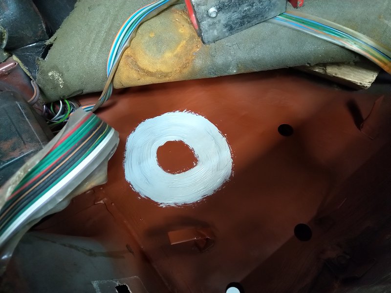

Na het drogen naden kit aangebracht:
Primertje over de kit zodat de kleur er op kan:
En kleur:
Nu drogen en dan kan ik het interieur weer dicht bouwen. Al het laswerk is nu klaar!!! De onderkant van het gelaste deel zal ik in de bodyshutz zetten en verder afwerken.

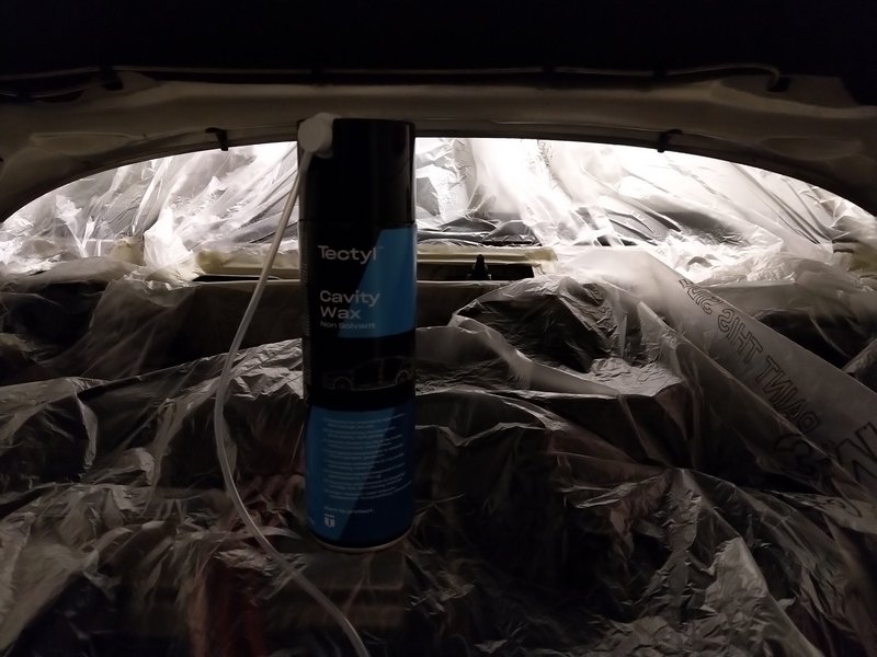

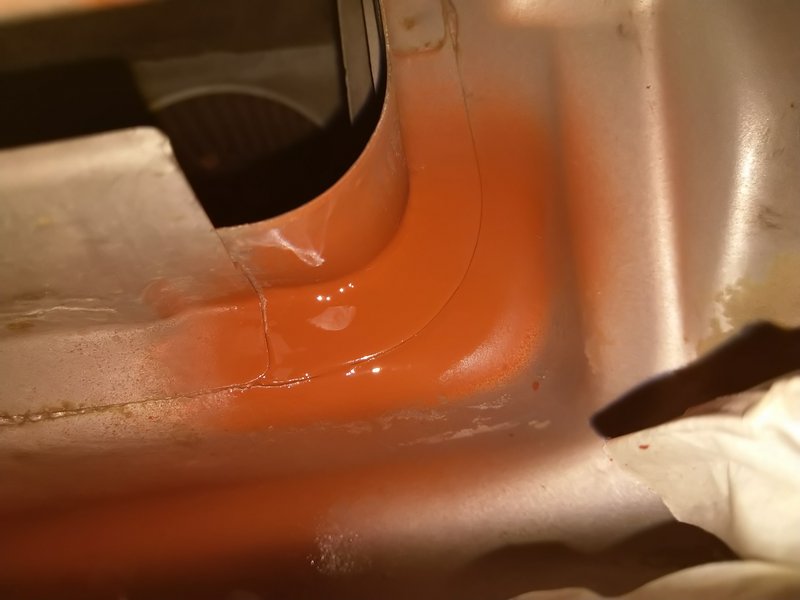

Toen ben ik begonnen met het volgende projectje. Ik zag wat vliegroest op de binnenkant van de achterklep. Maar eens aanpakken.
alles ontroest:
Normale primer:
Kleur:
Blanke lak:
Hierna heb ik de klep van binnen, de bedrading en de kenteken verlichting schoongemaakt en daar ook gelijk nieuwe lampjes in gezet. Ook heb ik de stekkers ingespoten voor goed contact:
Hierna de klep in de tectyl gezet en alles weer dicht gebouwd met nieuwe schroeven:

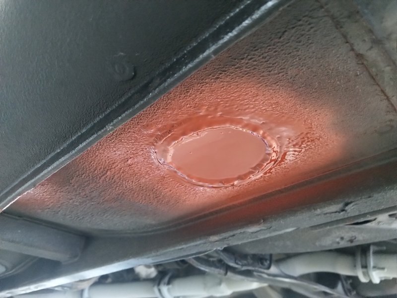

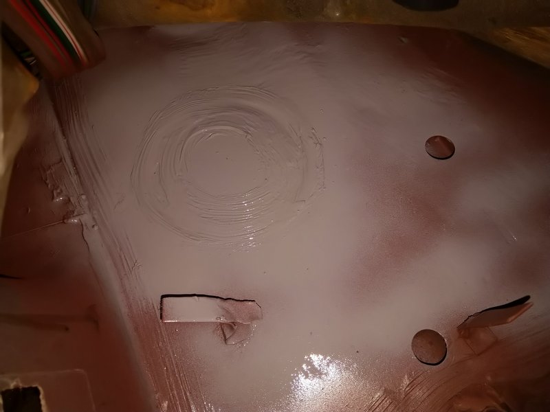

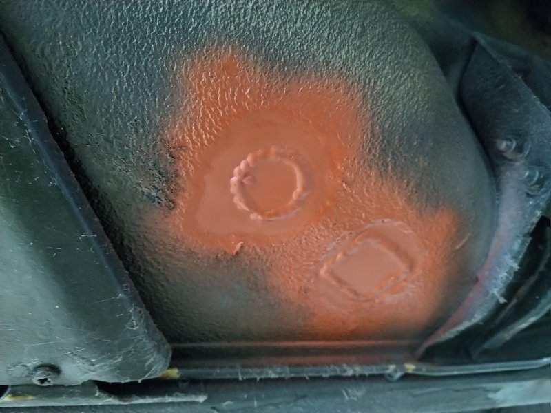

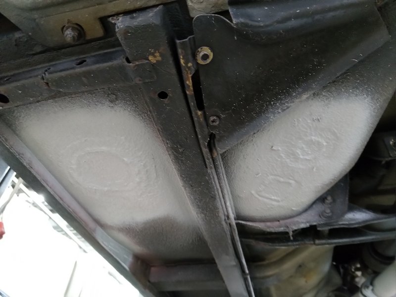

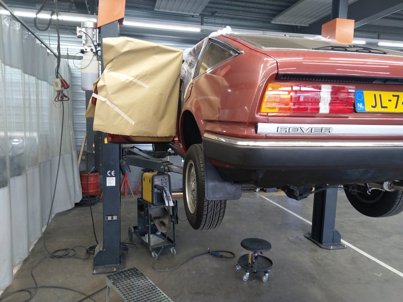

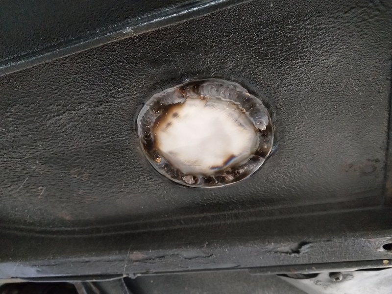

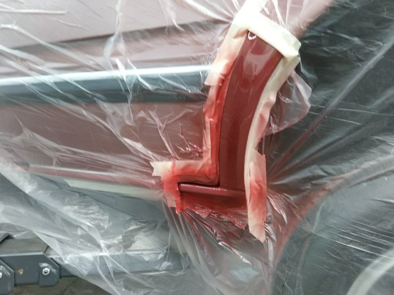

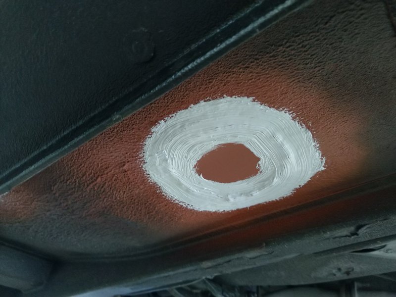

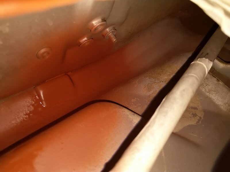

Oeps, laswerk was nog niet klaar aan mijn SD1. Ik besloot linksachter toch nog verder te kijken omdat ik de onderkant van het tapijt schoon wilde maken. Zag toch verder verkleuring en besloot het metaal verder dan voorheen kaal te maken en toen zag ik twee plekjes nog. Door het grotere gat dat ik de vorige keer had aangepakt was er water gekomen in de rest van de voettenruimte linksachter en waren deze plekjes gaan roesten. Ben wel blij dat ik verder heb gekeken want dan weet ik nu dat het echt goed zit. Hoe dan ook, hier de foto's.
Na schoon maken:
Na dicht lassen:

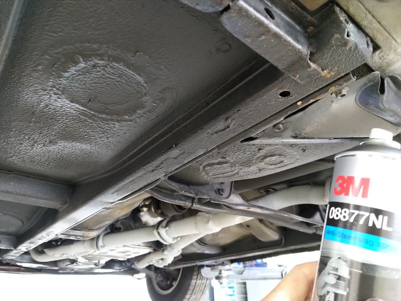

Bodyschutz over de vorige reparatie en die van vandaag:
Zwarte steenslag spray over de vorige reparatie en die van vandaag:
En de binnenkant natuurlijk:
Nu dus wel echt klaar met lassen. :)

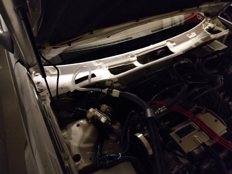

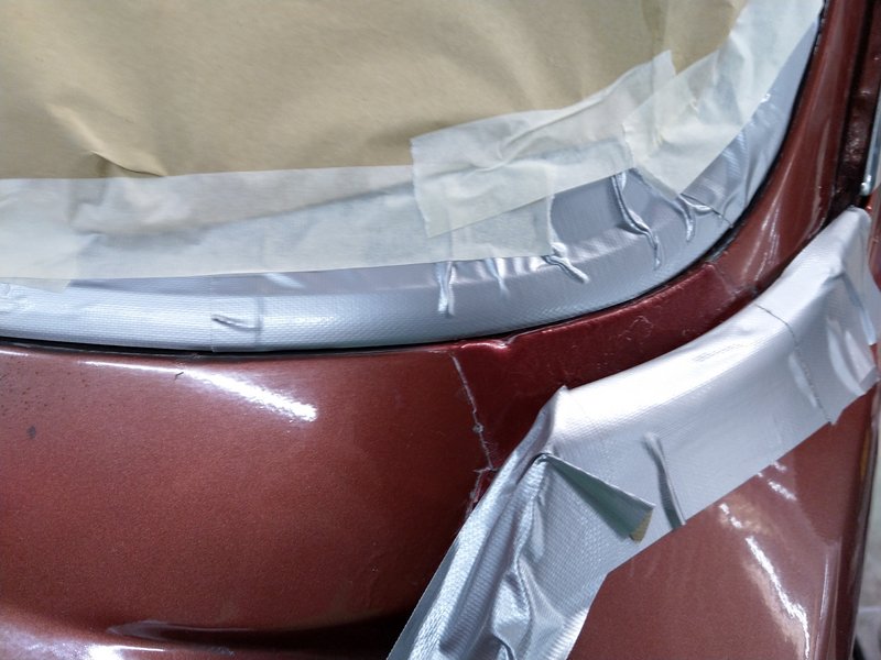

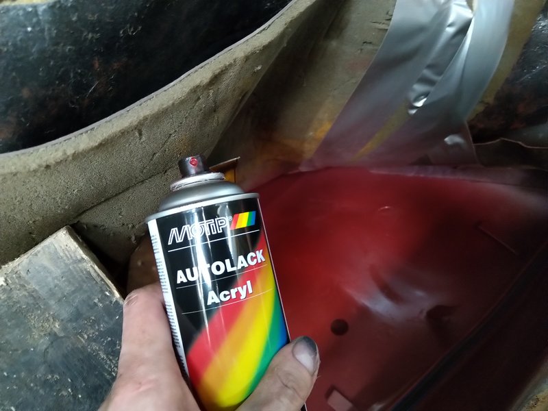

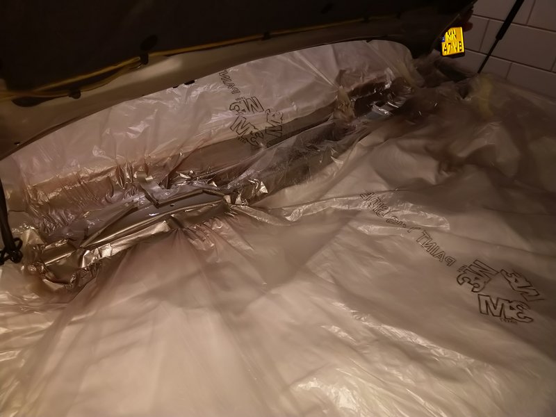

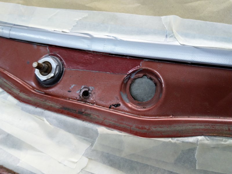

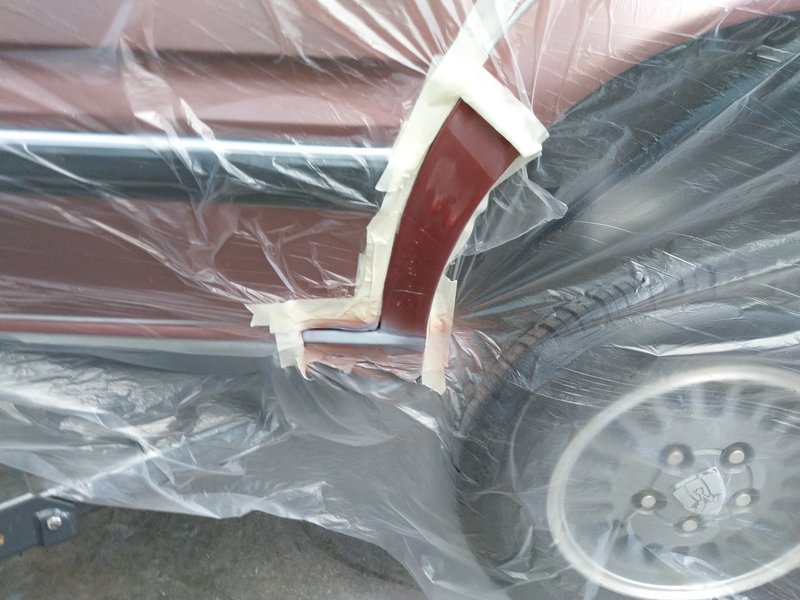

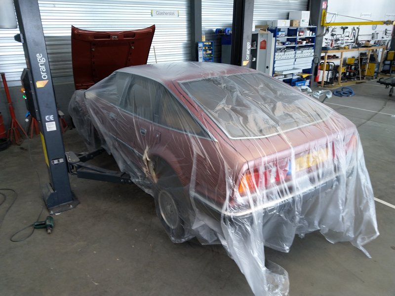

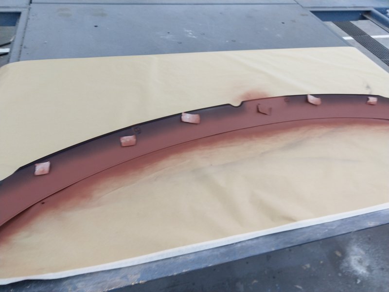

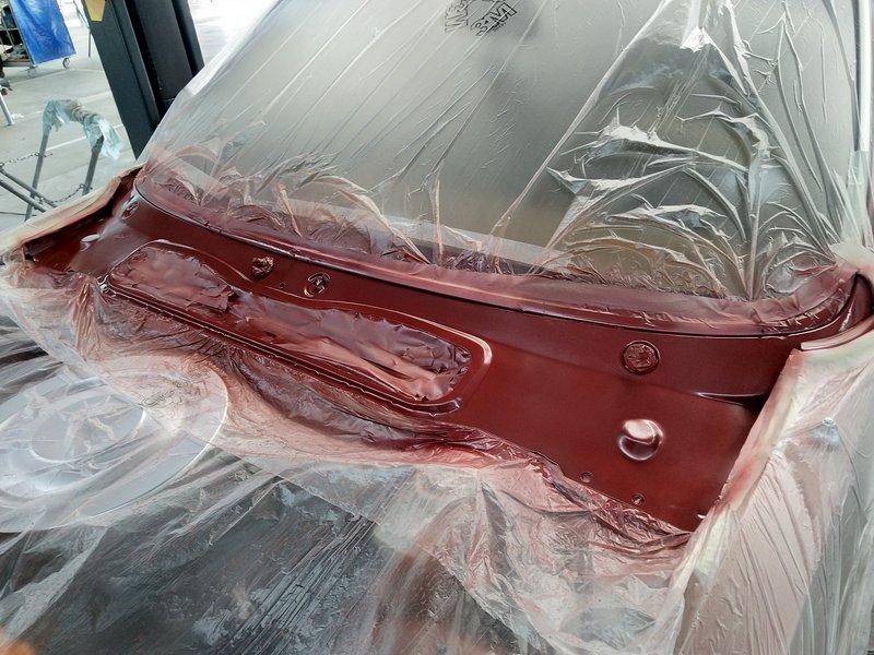

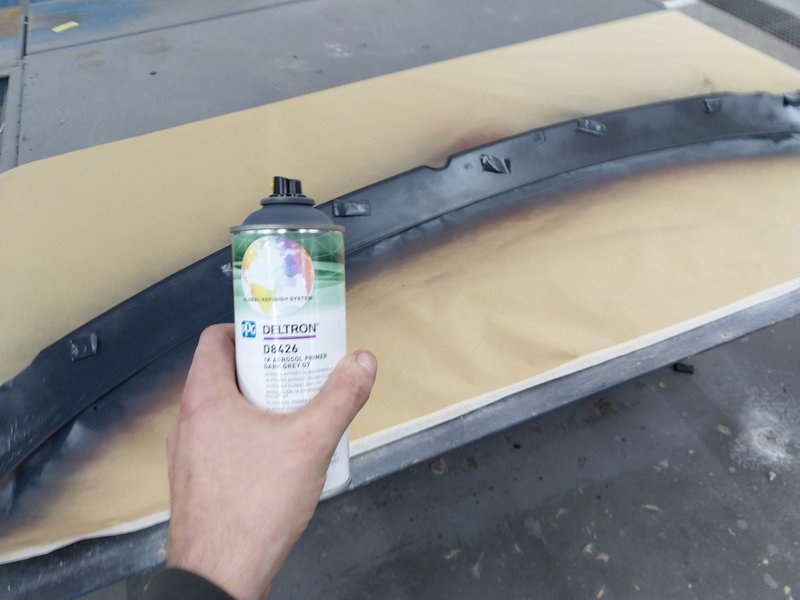

Dan nu wat me ook al een tijd een doorn in het oog was. De paravan had ik toen ik de SD1 nog maar net had al een beetje aangepakt. Alleen niet zo mooi en er was wat oppervlakkige roest ontstaan:
Alles goed schoon gemaakt/roest weggehaald en voorbewerkt zodat ik het kon spuiten en uiteraard de auto afgeplakt:
Normale primer er overheen geneveld:
Toen de kleur er op aangebracht en het over laten vloeien in de oude kleur:
Hierna de 2K blanke lak uit spuitbus aangebracht. Erg mooi resultaat vind ik met een mooie diepe glans:
Omdat ik nog 2K blanke lak over had en ik de spuitbus niet heel lang kan bewaren na activeren besloot ik om een aantal klussen nu beter aan te pakken dan ik in het verleden had gedaan. Ik had voorheen de rechter achterdeur en de een deel van de bijrijders deur bijgespoten en in de 1K blanke lak gezet. Die 1K lak was gebarsten en er was eigenlijk geen diepe glans. Eerst zo veel mogelijk van het oude werk weggeschuurd en in de primers gezet:
Resultaat na kleur er overheen nevelen en de 2K blanke lak:
Ook linksachter op het paneel had ik toen ik de SD1 net had het een en ander geprobeerd. Nu opnieuw en met netter resultaat vind ik:
De laatste loodjes zo'n beetje. Vloer linksachter schoongemaakt, bedrading weer op zijn plek en de dopjes er weer in.
Hierna het interieur weer netjes dicht gebouwd.
Nog een steuntje gespoten die in de motorruimte gaat:

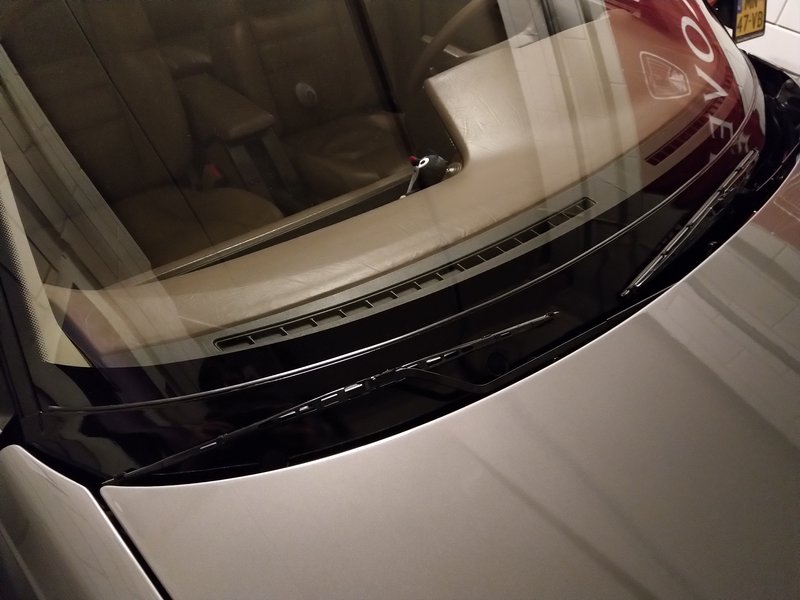

Paravan grotendeels weer dicht gebouwd behalve de ruitenwissers:
Want die moest ik nog spuiten. Heb gelijk de achterste ook gedaan:
Primer:
Semi gloss black:
En af. Heb in de naden langs de ruit ook nog heldere wax laten lopen:
