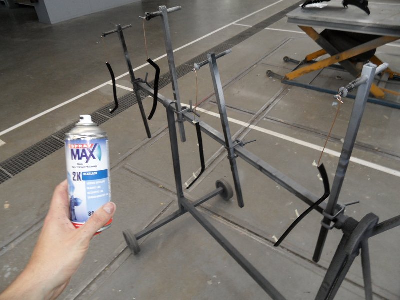

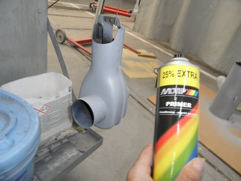

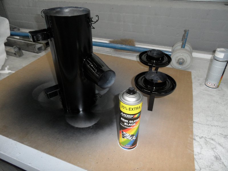

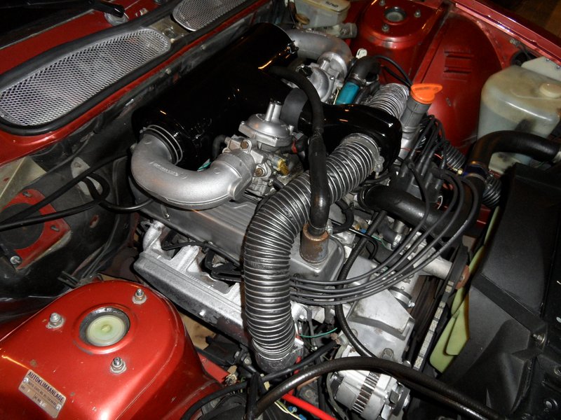

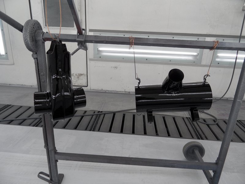

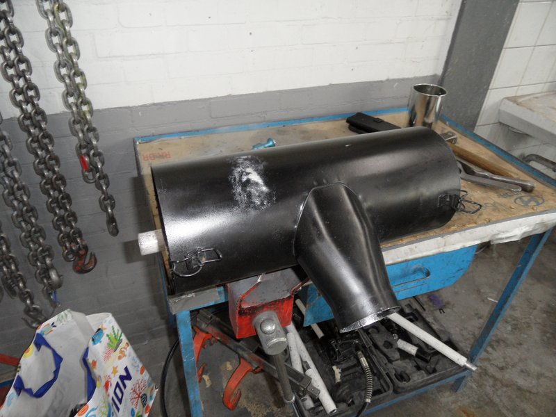

Nog een klusje aan de SD1 gedaan. Ik had het luchtfilterhuis een tijd geleden al eens gespoten samen met andere onderdelen in de motorruimte. Toen heb ik alles matt zwart gespoten. Fabriek af hoort het luchtfilter huis meer te glimmen dus dat wilde ik sowieso nog eens goed doen. Ook zat er nog een grote deuk aan de bovenkant die ik er toen niet uit durfde te halen. Nu heb ik een beetje uit deuk skils kunnen opdoen op mijn werk dus de stoute schoenen aangetrokken en begonnen.
Eerst uitdeuken:
Primer:
Toen semi gloss black:
Toen de spuitcabine in voor de hoogglans blanke lak dat ziet er al mooi uit!:

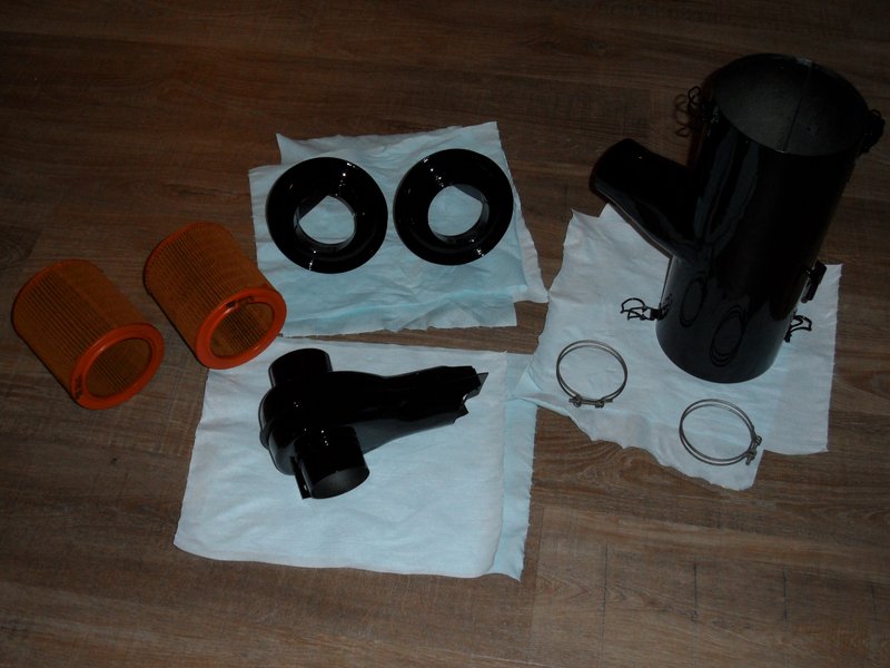

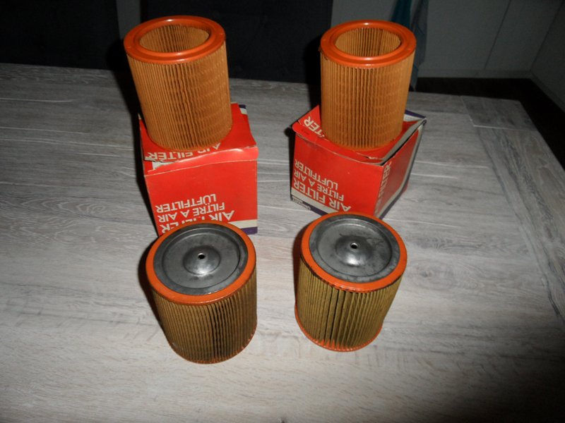

Ook maar gelijk nieuwe luchtfilters besteld. Dan maar gelijk goed:
Bouwpakket:
Voordat ik het filterhuis en toebehoren terug ging zetten eerst de motorruimte verder schoongemaakt:
Eindresultaat:

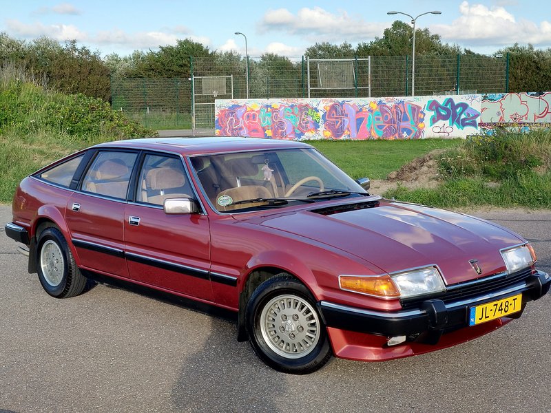

Gisterenavond even wat foto's gemaakt van mijn Rovers bij elkaar. De auto's zijn frisser dan ze ooit (in mijn bezit) zijn geweest. :)
Mijn 827 is weer lekker fris :) :
Velgen zijn echt vunzig mooi geworden!:
Leer ook redelijk fris weer:
Mijn 3500 mag er ook weer wezen :) :

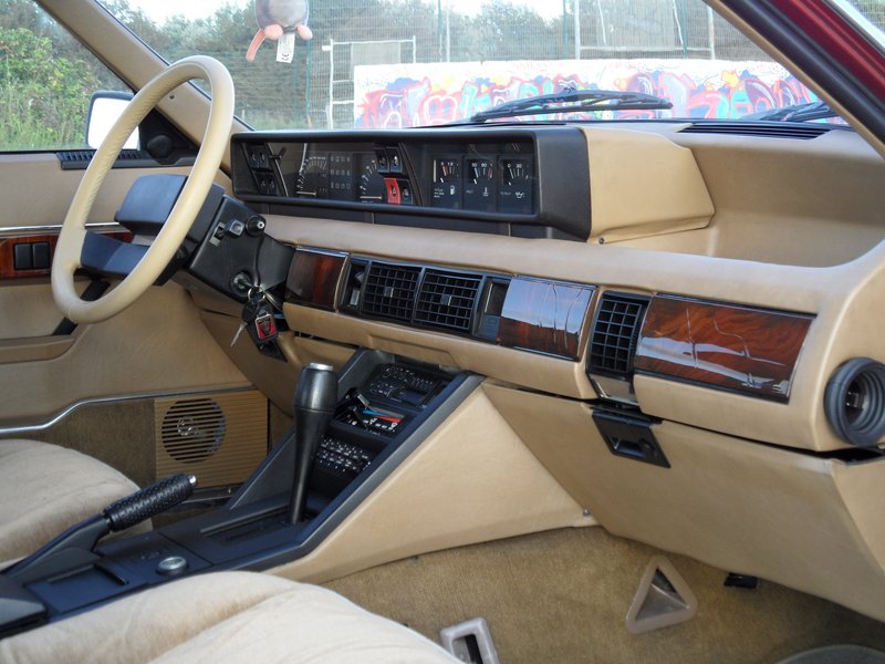

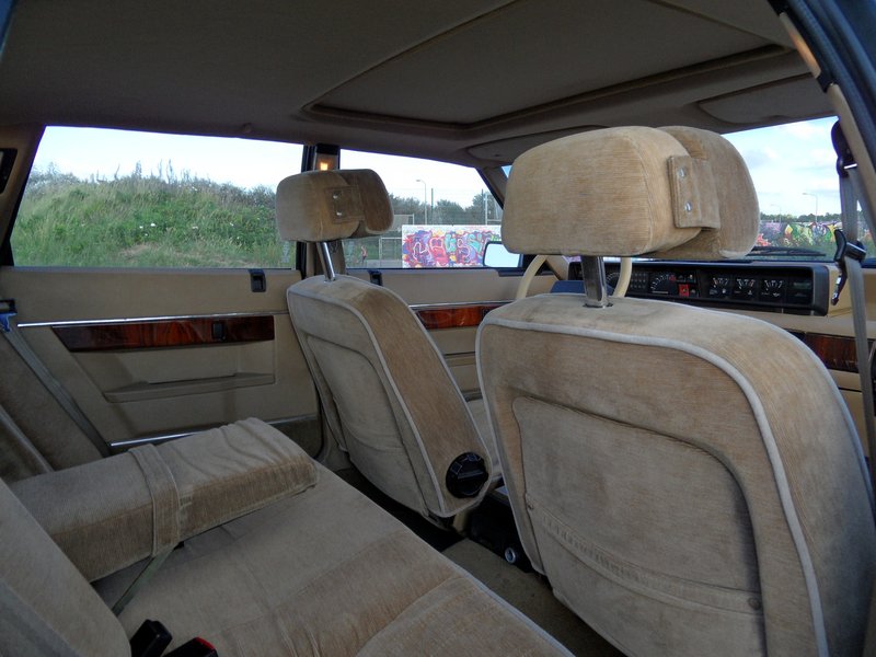

Interieur met nieuwe dashboard, fris hout, nieuwe hemel stof en andere details is allemaal weer netjes:

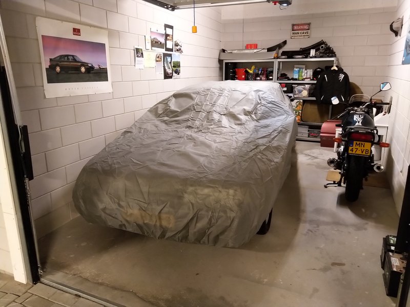

Dit zonnescherm deed prima zijn werk:
Maar wanneer het te warm zou worden toch nog een hoes over de hele auto gedaan:

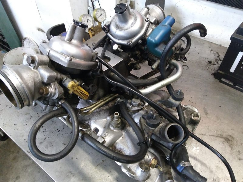

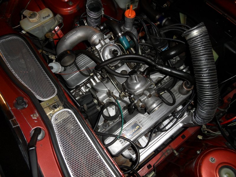

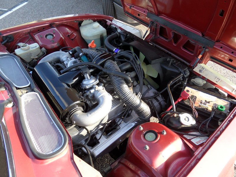

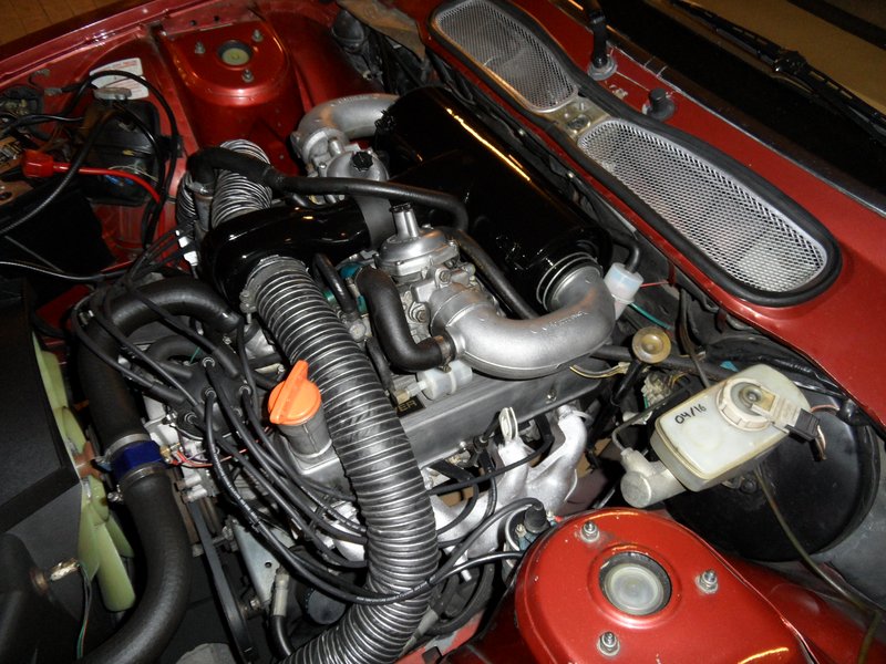

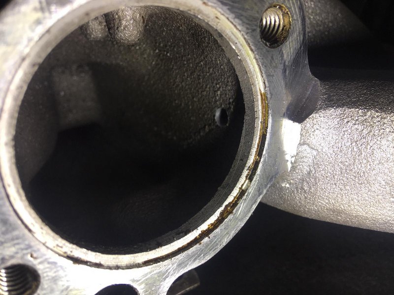

Mijn Rover SD1 heeft een hart operatie gehad. Het enige wat nog niet aangepakt was waren de carburateurs. Ze deden het prima en ik vond het wel erg leuk dat onder de motorkap alles netjes en origineel was. Echter begon de automatische choke unit (blauwe kastje naast linker carburateur) problemen te geven. De choke bleef vol open staan. Prima bij koude start maar wanneer de motor op bedrijfstemperatuur kwam kon je niet meer goed door stadsverkeer rijden.
Nu heb ik eerst naar mogelijkheden gezocht zodat ik zo veel mogelijk origineel kon houden. Nu ik toch bezig was wilde ik ook eigenlijk de carburateurs ook maar aanpakken. Probleem één was dat de auto choke unit nergens meer te krijgen is en dat daarom de Stromberg carburateurs erg lastig waren om te houden. Ik had meerdere opties. SU carburateurs installeren met handchoke (dan moest mijn interieur dus aangepast worden voor hendel etc), oude choke oplappen en Strombergs laten reviseren (en dan maar hopen) of, de grondige optie; een Amerikaanse carburateur er op met elektronische choke. Na wat wikken en wegen heb ik besloten het maar grondig aan te pakken en de nieuwe, degelijke Amerikaanse Edelbrock carburateur er op te zetten. Dus in plaats van twee, aan elkaar verbonden, carburateurs zit er nu dus één centrale carburateur op.
Eerst moest het oude inlaatspruitstuk en de Stromberg carburateurs er af.
Originaliteit is leuk, betrouwbaarheid is leuker!:
American Iron:
Hij loopt nog niet perfect vind ik maar al veel en veel beter dan voorheen. Het is nu een kwestie van starten en lopen. Choke pakt mooi op en stadsverkeer is geen enkel probleem.

Maar wat goeeeed die choke update. Origineel is vaak het mooiste inderdaad, maar wat heb je aan een mooie motorruimte, maar een niet rijdende auto? Goed ook dat je op werk een brug hebt he? Dat maakt het werken nog makkelijker, kun je zelf lassen, of moet je een collega lief aankijken?

Ja de choke was wel even een investering maar dat is gewoon handig. Het is kwaliteit en nu is hij weer betrouwbaar. Ja de bruggen op mijn werk zijn een genot om tot mijn beschikking te hebben. Ja ik kan zelf lassen gelukkig. Binnenkort daarover meer. ;)

@ A3 White: Ik heb hem nog niet echt de volle sporen gegeven maar de motor voelt idd veel meer bij de les dan voorheen. Wellicht zal het zo'n 20 tot 30 pk extra zijn. Beetje finetunen nog en dan zal het wellicht meer merkbaar zijn.

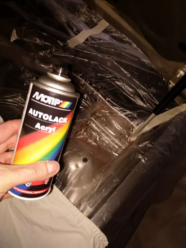

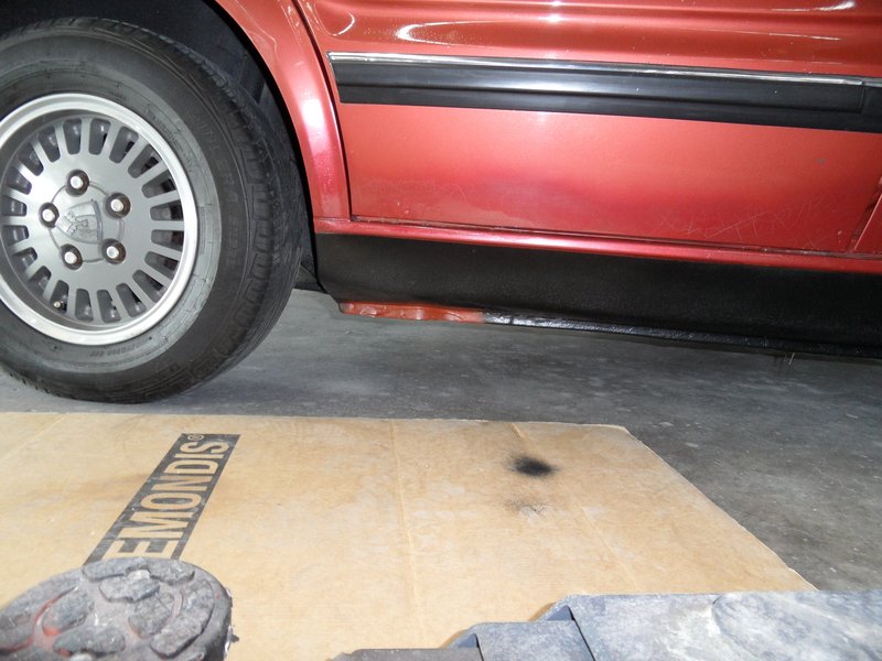

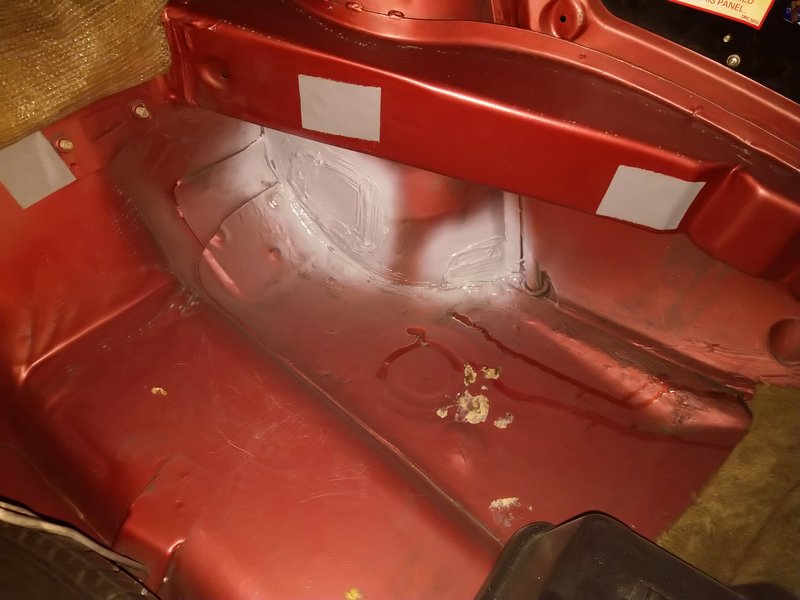

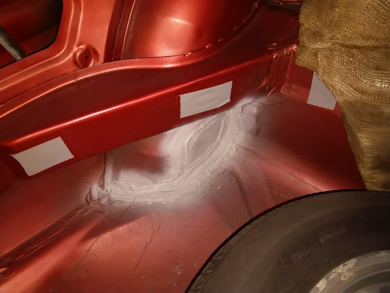

Een poos geleden wilde ik eens de onderkant van mijn Rover Vanden Plas schoonmaken/nakijken. Gevraagd op de zaak of ik een brug mocht gebruiken en dat was helemaal geen probleem. :) Eerst de bodem ingespoten met een goede reiniger en dit in laten weken. Na een tijdje alles afgespoten. Hij was niet erg vies maar losse meuk was er iig af.

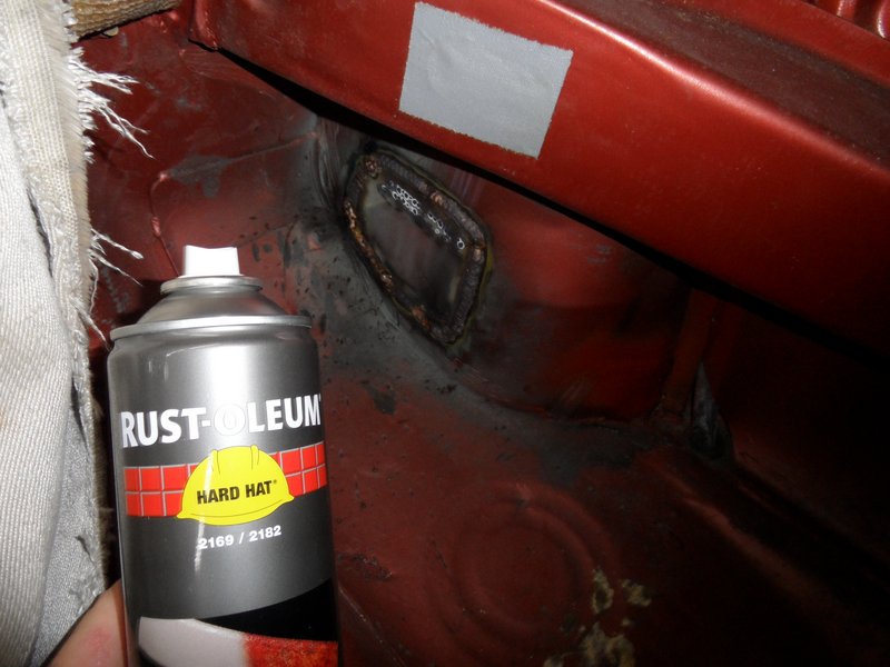

Je hoopt uiteraard nooit iets te vinden qua roest maar ik kwam wel degelijk wat tegen. Aan een kant schrok ik maar aan de andere kant komt de realiteit binnen dat een auto van bijna 40 jaar oud vrijwel nooit roest vrij is. Laat staan een Rover SD1.

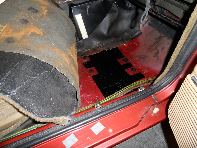

Dit was de vloer. Het voetencompartiment van de passagier om precies te zijn. Het linker compartiment was iets minder erg maar vergelijkbaar. Op een paar plekken was hij doorgeroest. Hoofdplek was de cirkel. Het lijkt flink erger hier maar door vocht was roestwater her en der gekomen waardoor alles bruin gekleurd was. Naast de doorgerotte cirkel zaten her en der gaatjes die ik of met een plaatje heb afgedekt of heb dicht kunnen lassen.
Ik heb de cirkel ruim uitgesneden en van nieuw plaatwerk een nieuw cirkeltje gemaakt.
Deze heb ik van onderaf overlappend gelast zodat ik minimale spetters in het interieur zou krijgen. Omdat vuur een gulzig en snel element is voor de zekerheid de werkplek goed afgedekt met metaal en was het interieur afgedekt met een lasdeken.
Hierna een roest werende primer aangebracht en de naden afgekit met hiervoor gemaakte kit.
Bijrijderskant:
Bestuurderskant:

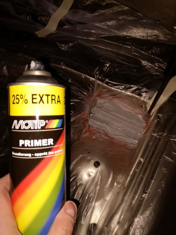

Over de kit even wat andere primer zodat ik deze kon afwerken met een beetje kleur.
Kleur en de oude stoppen er weer in. Ook is alles uitgezogen en uiteraard uitgesopt. Ja ik weet dat de matten er overheen gaan maar ja, ik ben nogal een autist hierin. :p

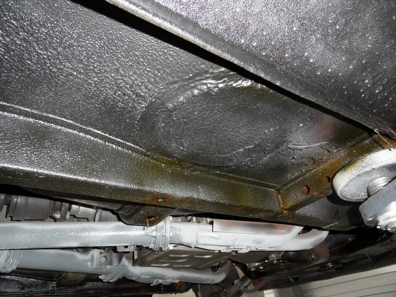

Omdat ik de oude dreunplaten heb weg moeten slijpen heb ik uiteraard nieuwe aangebracht:

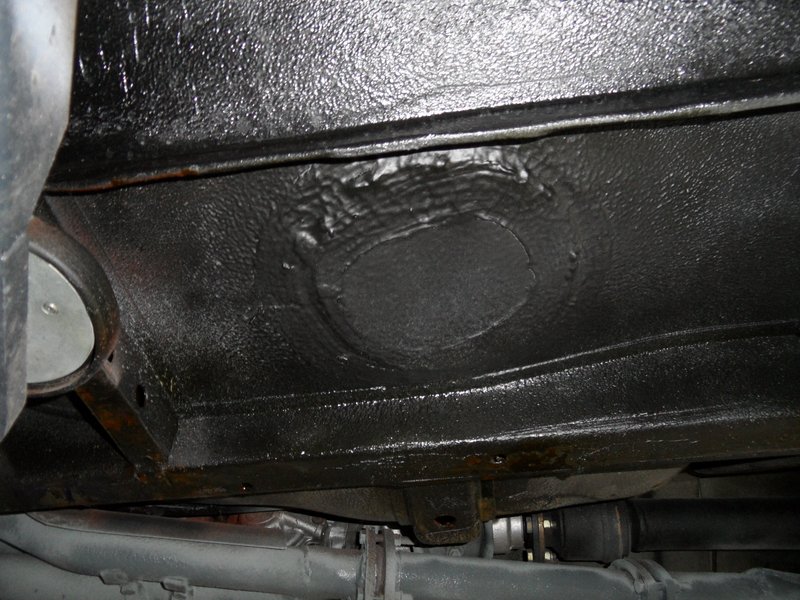

Zo zagen de cirkels er aan de onderkant uit. Na roestwerende primer en kit. Hierna is bodyspray er overheen gegaan en zwarte steenslag spray.

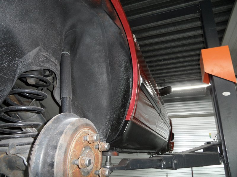

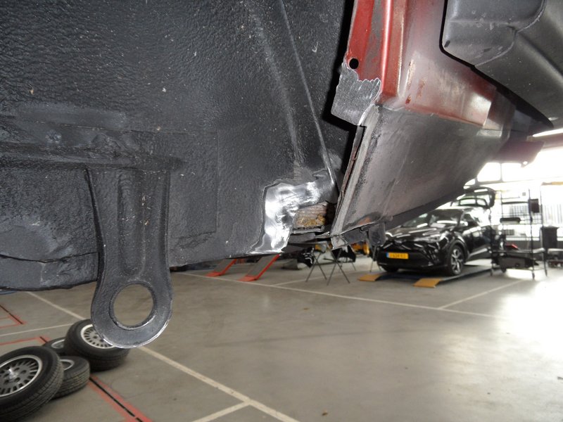

Volgende plek was de linker achterste wielkast. De rand die achter de spatlap zat was helemaal weggerot. Dus schoonslijpen en kijken wanneer je weer gezond metaal hebt. Snijden en dan nieuwe delen maken en in lassen. Erg leuke klus.
Vanuit de linker wielkast kon je ook zien welke boodschappen in de kofferbak lagen. :p Niet, helemaal, de bedoeling zullen we maar zeggen.....
Op de body heeft Rover metalen sleepogen gepunt last waar na verloop van tijd vuil en vocht roest veroorzaken.
Eerst maar eens het doosje van een kant open snijden en schoonmaken. Dit is dus gezien vanuit de kofferbak. Na schoonmaken de binnenkant van de buitenste plaat in de zink spray gezet.
Hierna dus vanuit de kofferbak een plaat op maat gemaakt en deze er op gelast. Hier ook weer roestwerende primer aangebracht.
Na dit alles ook hier weer de lasnaad met kit afgedicht.
Toen aan de buitenkant ook dicht gelast met een plaatje en de buitenkant in de coating gezet tegen steenslag. Ziet er niet perfect uit maar zal voorlopig weer goed zijn.
In de rechter achterste wielkast was het minder erg dan links. Wielkast rand was prima dus moest, net als aan linkerkant een stukje snijden in achterkant van wielkast en een nieuw stukje er in maken.

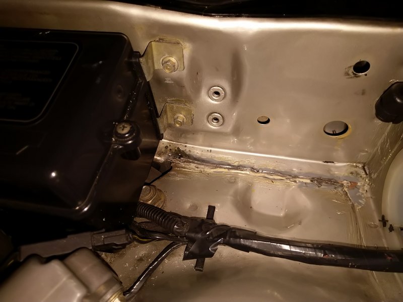

In de linker voorste wielkast zat een gemeen plekje. Het ronde deel wat tegen het staande deel van het vuurschot aan kwam was geroest en het staande deel van vuurschot zelf ook. Vanuit motorruimte lassen was geen optie dus moest meer weg slijpen om alleen maar te kunnen lassen. Maar goed, alles gelukt. Primer er overheen, kit en daarna afschermen met steenslag coatings.

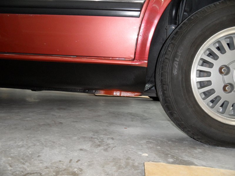

In de rechterdorpel zat achterin een zwakke plek waar ik een nieuw stuk in heb gelast. Hierna beide dorpels opnieuw gecoat en gespoten.

Vandaag nog even de wielkast randen grondig ontroest, afgeplakt en afgewerkt:
Toch weer best netjes:
Enige wat nog rest is her en der een detail bijwerken of anti roest wax aanbrengen. Puntjes op de i zo gezegd. Het las werk is niet perfect en een professionele restaurateur zal waarschijnlijk denken ''dat kan beter!'' (geloof ik ook wel) maar het was erg leuk om zelf te Macgyveren en te leren. Al met al is de Rover er niet slechter van geworden denk ik! :) Ik ben niet ontevreden!

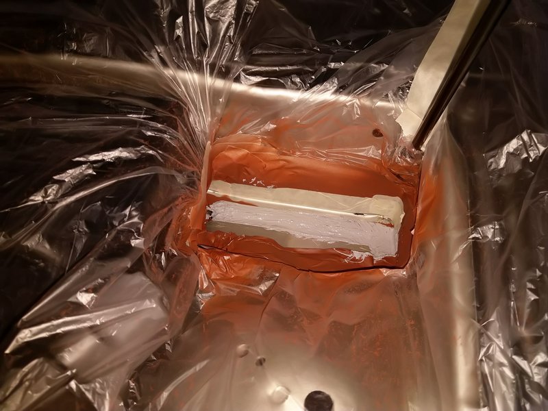

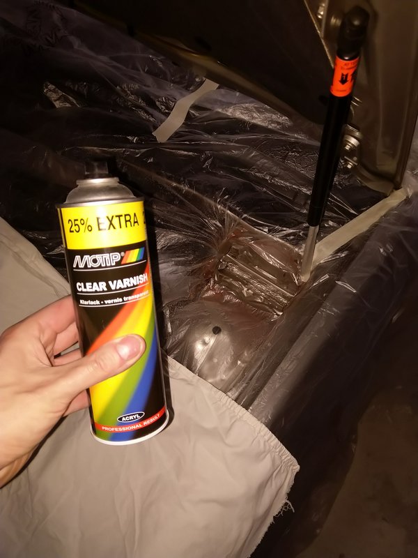

Kofferbak is eerst gekit en toen de primer er over zodat het in de kleur kon:
Hierna heb ik in de naden wax tectyl laten lopen zodat er minder snel ergens vocht kan komen.
Kofferbak klaar!

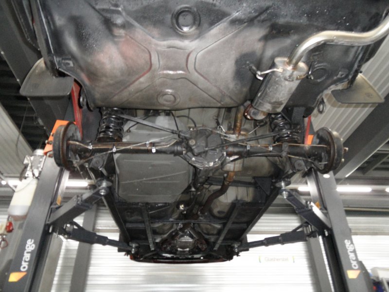

Om de wielkast randen te kunnen aanpakken heb ik de oude spatlappen weg moeten halen. Hierbij brak bij sommige het schroefdraad af om het te bevestigen. Ik heb hierop nieuwe sets spatlappen besteld. Omdat de zwarte, bijgeleverde beugels kunnen gaan roesten heb ik deze ook met 2K blanke lak gespoten. Geeft toch weer wat bescherming.
Hierna heb ik de onderkant in de tectyl gezet en de uitlaat gecoat:
Nu trouwens wel een foto gemaakt van het eind resultaat van de ingelaste cirkels:
Toen laatste deel van de felsnaad kunnen schoonmaken en coaten. Dit deel was altijd bedekt door een stempel van een brug:

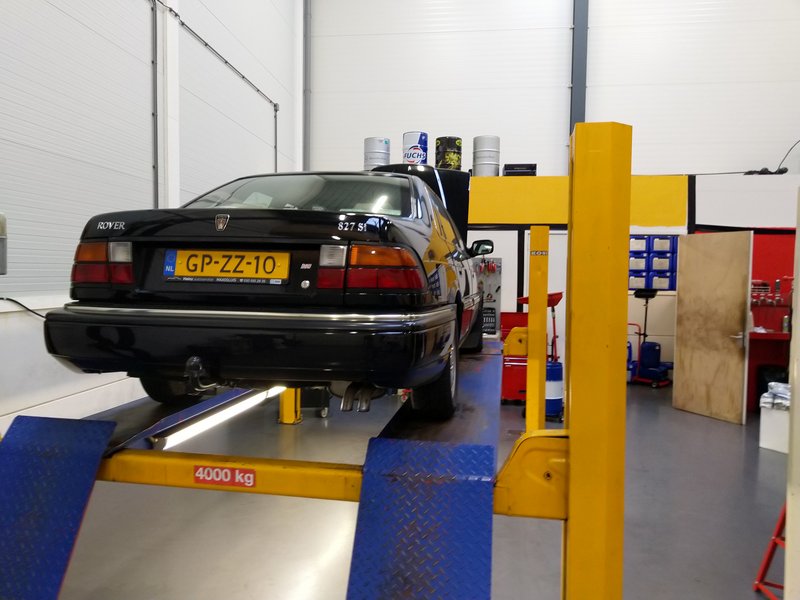

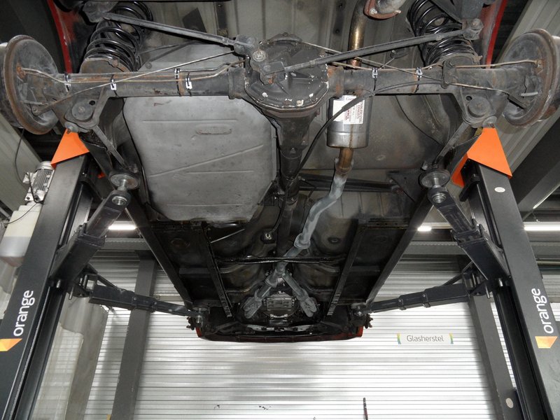

Gisteren ook nog even de 827 op de brug gezet. Wielen er af en schoongemaakt aan de binnenkant. Ook om te kijken of het gedane werk ook duurzaam was.
Daarnaast had ik vergeten vet aan te brengen op de naven waardoor de velgen mogelijk vast konden roesten. Dus die fout even recht gezet. :)
Kon ook de rest weer even nakijken. Zag er nog netjes uit. :)

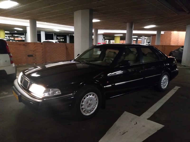

Vandaag mijn 827 Vitesse in winterslaap gebracht. Stukkie gereden, getankt, banden op hogere spanning gezet, gewassen, wielkasten in de hotwax, interieur gestofzuigd, rubbers ingevet, accu er uit en benzine stabilisator in de tank gedaan. Volgend jaar weer lekker cruisen. :)

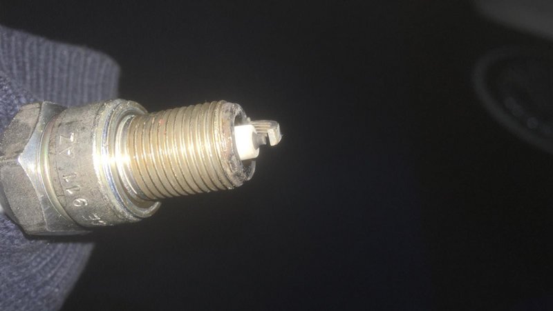

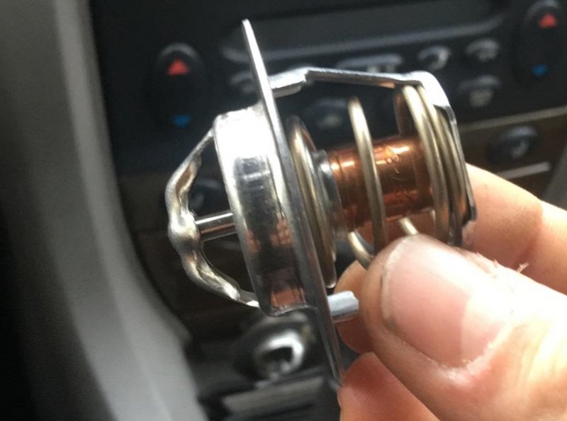

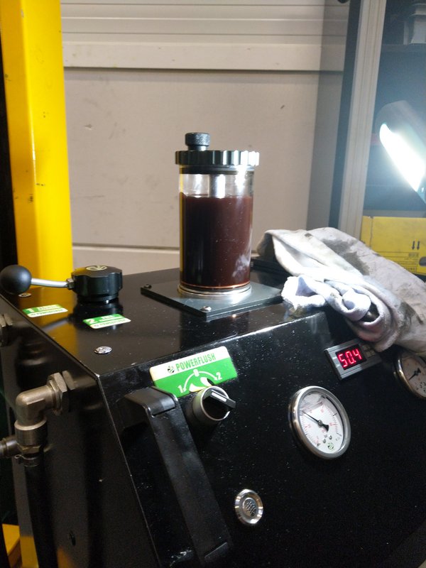

Nadat de nieuwe Edelbrock carburateur gemonteerd was op mijn Rover 3500 viel me op dat de temperatuur wat hoger lag dan normaal. Niet schokkend hoog maar gewoon hoger. Motor liep prima en geen paal warmte als je de kap open deed. Maar toch, even goed verdiepen in wat er aan de hand was. Dit schijnt meer voor te komen nadat je deze conversie uitvoert. Wat het bleek te zijn is dat dit inlaatspruitstuk, wanneer gemonteerd op de Rover V8, last heeft van luchtpockets waardoor koelwater niet goed kan koelen. Ook werd aangeraden een thermostaat te installeren met een lagere waarde.
Met deze kennis naar een goede vriend gegaan die veel beter kan sleutelen dan ikzelf. Het besproken met hem wat ik had gelezen en hierop de aanpassing aan het inlaatspruitstuk uitgevoerd. Je moest bij de koelwater kanaal twee kleine gaatjes boren zodat er geen luchtbellen konden vormen.
NIeuwe thermostaat vaan 82 graden Celcius er in.
Voor de zekerheid heb ik ook de bougies laten vervangen. Champion bougies die geven een sterkte vonk en vervuilen niet zo snel.
Ook zijn beide radiateur slangen vervangen omdat ze toch wel poreus geworden waren en ook de kachel slangen zijn vervangen. Alles origineel Rover.
Vanwege de nieuwe carburateur heb ik de niet gebruikte pijp en warmte kamer die zat op het rechter uitlaatspruitstuk weggehaald. Uiteraard ook even het spruitstuk geverfd met hitte bestendige verf. Ook even het chroom van het luchtfilter opgepoestst. :) Ziet er weer een stuk netter uit zonder niet gebruikte onderdelen zo. :)
Ook stond de ontsteking te laat en stond de choke helemaal niet ingeschakeld. Gelukkig nu alles kunnen finetunen. Al het werk heeft het gewenste effect gehad. Hij loopt nu koel, start erg goed en loopt super!

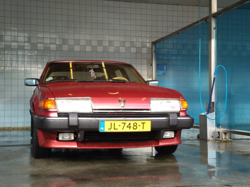

Vandaag was het de laatste rit van het jaar voor de oude reus. Rondje rijden, voltanken, goedje in de tank, banden op spanning, wassen, rubbers in het vet, accu er uit en de winterslaap kon beginnen.
Auto na wassen droog wegzetten lijkt mij zo'n beetje het belangrijkste. Na wassen zit er werkelijk overal vocht, dus rijden na wassen is essentieel. Nummerplaten met opgelegde letters zou trouwens niet misstaan...
FH163500 zei:
Na de wasbeurt is hij uiteraard droog gereden. ;)

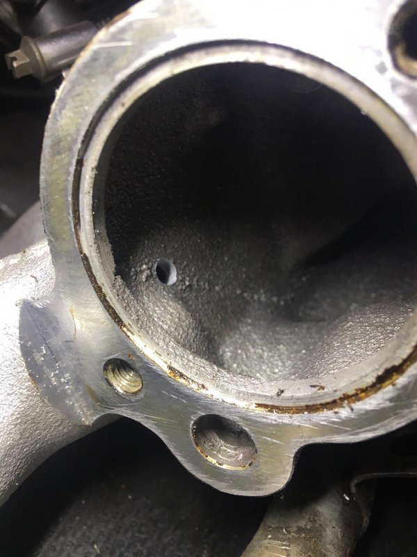

Ah luchtpocket opgelost. Wat ik zelf liever doe is een klein gaatje in de rand van de thermostaat boren. Zelfde effect, maar dit is mooi opgelost. Dat "warmere" lopen komt niet door te schraal lopen onder belasting? Dat is namelijk echt niet goed voor je motor. Alsje motor te schraal loopt krijgje ook een warmere motor. Wat meer benzine geeft koeling. En ik kan me voorstellen dat die edelbrock iets gulziger is.
uwbuurman zei:
Dat gaatje boren in de rand van de thermostaat is ook gedaan. Hij liep eigenlijk altijd warmer dan moest. Als ie rustig stationair tokkelde, cruisend over de snelweg of tijdens lekker door rijden. Nu tijdens alle situaties mooi koel. Ja klopt, deze opzet is minder verfijnd en gulziger. Maar ach. ;) Bedankt voor het meedenken overigens! Waardeer ik echt.

Winterprojectjes!

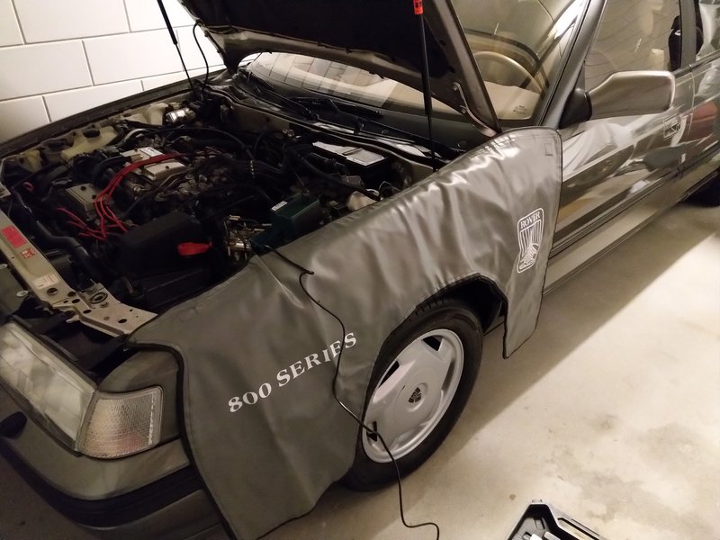

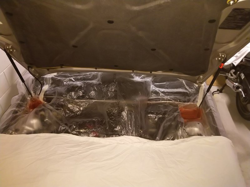

Ik had een mooi cadeau van mijn broer gekregen. Scherm beschermers origineel van Rover voor de 800 serie.
Ik kon ze gelijk goed gebruiken want ik wilde een en ander aanpakken onder de motorkap.

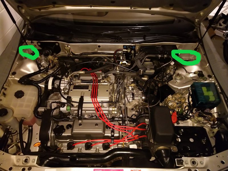

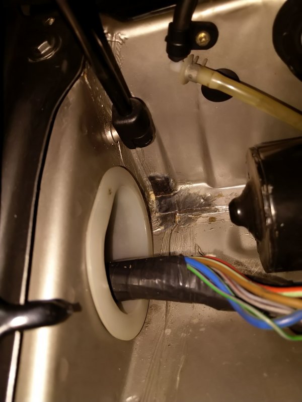

Op deze plekken zag ik wat oppervlakkige roest zitten bij de kit naden:
Linkerkant. Ik heb het met een dremel met daarop een staalborsteltje schoon gemaakt:
Rechterkant:
Hierna afplakken en aan beide kanten in de roest werende primer gezet:
Hierna aan beide kanten een nieuwe kit laag aagebracht:
Aan beide kanten laagje normale primer:
Kleurtje:
En blanke lak aan beide kanten uiteraard:
Resultaat is prima. Heel klein beetje kleurverschil maar geen scherpe randen en het is weer roestvrij en beschermt.
Linkerkant:
Rechterkant:
Alle naadjes en achter het paneel ga ik nog alles in de wax/tectyl zetten.

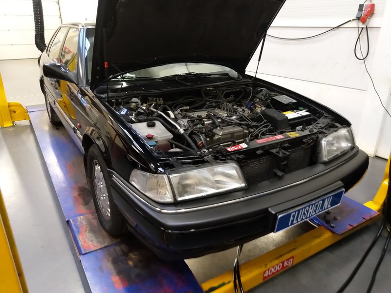

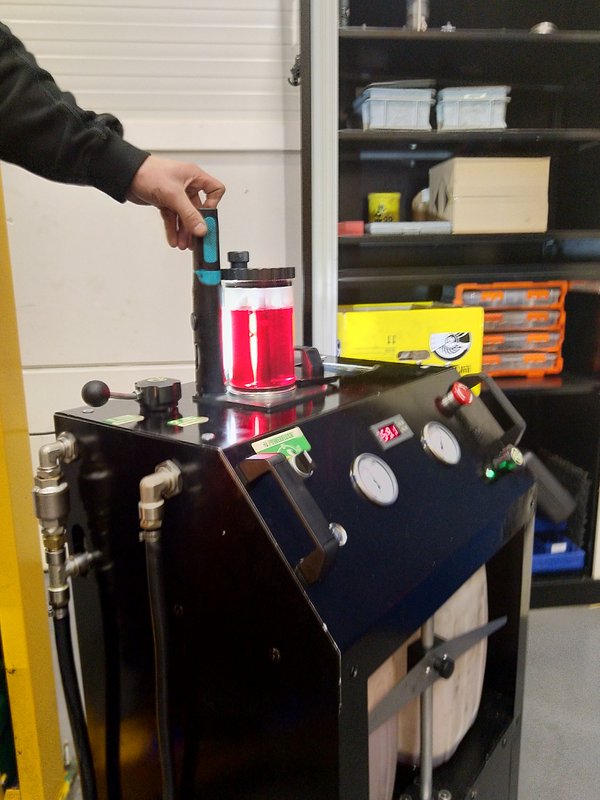

De Rover 827 Si van mijn vader vroeg ook even wat aandacht. De bak schakelt op zich prima, slipt niet, pakt alle verzetten en is goed bij de les. Alleen bonkte hij flink bij sommige verzetten. Hierop besloot mijn vader om de wagen te laten spoelen bij een specialist. We hebben gekozen voor Flushed in Woerden. Omdat mijn vader herstellende was van een longontsteking heb ik de Rover gebracht. Ik vond het helemaal niet erg om met de zwarte limo op stap te gaan.
De oude olie:
De nieuwe olie:
Daarna even volgetankt en gewassen:
De bak schakelt nog niet nieuw maar de scherpe kanten zijn er zeker af. Het heeft hem zeker goed gedaan. :)

Een automaatflush is geen redmiddel voor een slecht schakelende automaat, natuurlijk word het iets beter maar dikke kans dat een revisie aanstaande is.
406c zei:
Dat weten we idd. Het is te proberen. Zoals gezegd, hij doet het goed alleen was het allemaal erg lomp. Nu aanzienljjk beter maar ooit idd een revisie voor de Black Beauty.
