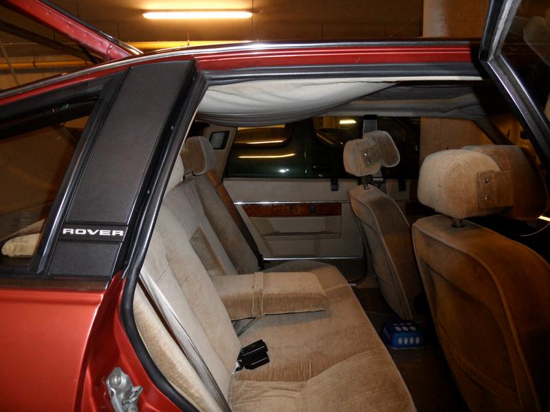

Eindelijk eens een grote klus aangepakt bij mijn 827 Vitesse.
De hemelbekleding was deels gaan zakken en het schuim er achter was duidelijk op want een hand of vinger afdruk bleef in de bekleding staan.
Eerst maar eens uitbouwen. Ik had informatie gevraagd bij Classic Paradise waar ze recent een zilverkleurige Rover 827 Vitesse hemel hadden vervangen.
Het bedrijf reageerde heel behulpzaam en ik kreeg een uitgebreide omschrijving waar ik op moest letten. (y)
Voordeel van een fastback is dat je de hemelplaat er makkelijk uit krijgt.
De stof was er zo vanaf te trekken. Het oude, deels verteerde schuim heb ik met een stofzuiger, doeken en thinner weg gekregen.
De nieuwe stof met de lijm erbij.
Lijm gespoten en toen het doek er op. Eerst de hartlijn bekleed zodat de randen later goed ingewreven konden worden.
Klaar voor montage!

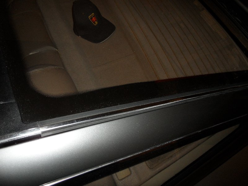

Ik heb de glasplaat ook vervangen want een stalen balkje wat aan het glas vast zit was bij mijn 800 gaan roesten. Dat zag er erg pauper uit.
Ik heb in Engeland een erg nette vervanger kunnen kopen en heb deze erg grondig ingespoten met tectyl. Die roest niet meer. :)
Hatseflats!

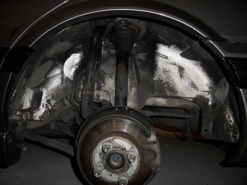

Voordat we de hemel weer hadden ingebouwd heb ik alle naden van het dak in de tectyl gezet zodat die zo lang mogelijk goed blijven.
Toen alles weer in elkaar zat was het weer een fris geheel!!

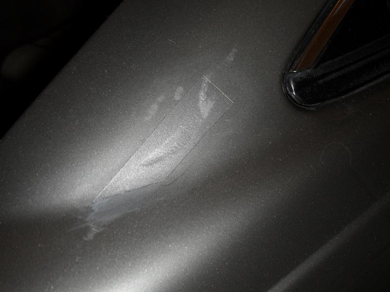

Tijdens het werk zag ik kleine roest blaasjes in de dak rand die ik met het vorige ontroesten, onbewust overgeslagen had.
Geschuurd en daarna in de roestomvormer:

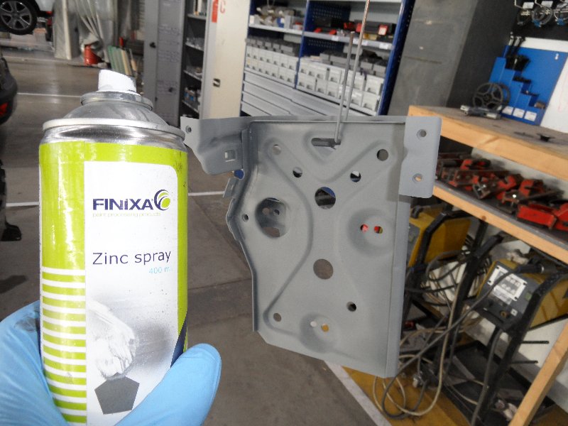

Volgende dag het overtollige roestomvormer weggehaald en toen zinkspray:

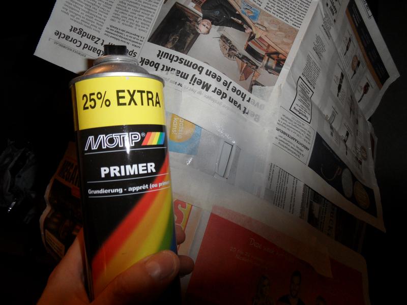

Gevolgd door primer:

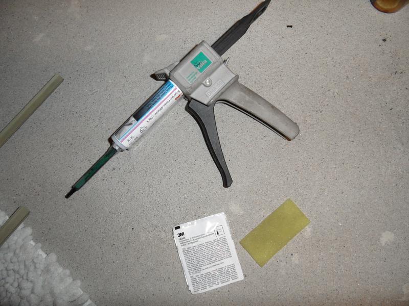

Nog een ding wat aandacht vroeg was een scheur in het leer van de bestuurdersstoel. Deze werd steeds groter. Ik had in het verleden op aanraden van een vriend al eens met secondenlijm gprobeerd de, toen relatief kleine, scheur te lijmen maar zonder resultaat. Secondelijm is een slechte optie omdat die lijmen snel opdrogen en hard opdrogen.
Eerst de harte secondelijm weg gesneden zodat je weer fris materiaal hebt. Het zwarte stuk leer heb ik bij een schoenmaker gekocht alsmede de lijm. Deze lijm is erg sterk maar blijft flexibel. Ik heb het stukje leer achter de scheur gedaan.
En gelijmd:

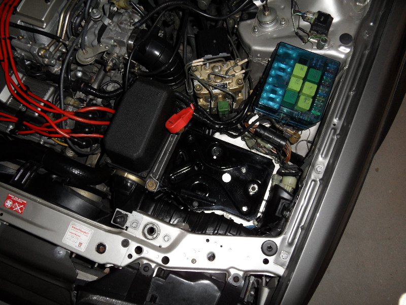

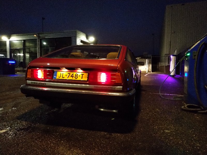

Ook weer even een lampje door de motorruimte gehaald:

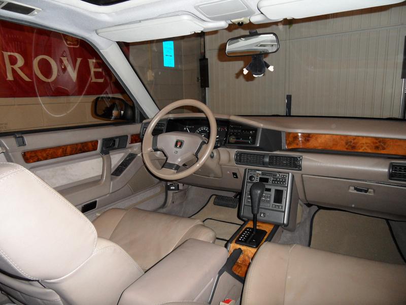

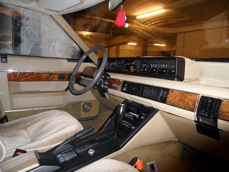

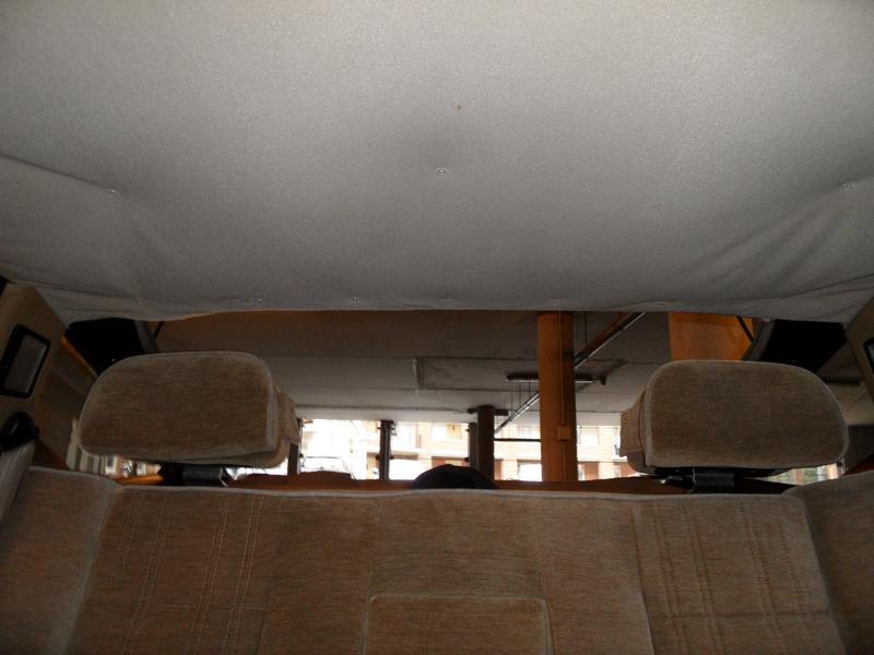

Nu met beter licht even een foto van de hemel gemaakt. Nu ook met weer werkende lampjes. :)

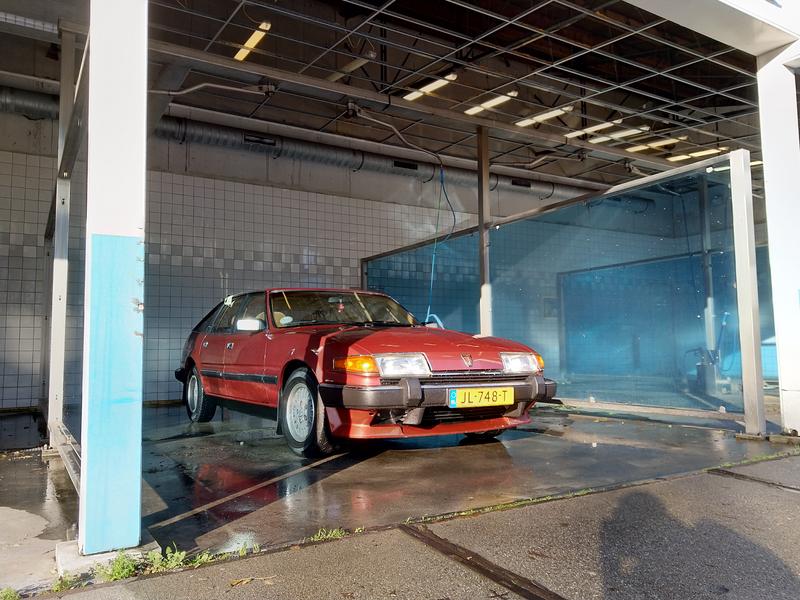

Afgelopen weekend was het zaterdag ochtend nog slecht weer maar later zou het weer beter worden. Mooie kans dus om de auto's winter klaar te maken.
Omdat ik voor mijn vorige baan regelmatig gebruik heb mogen maken van de auto van mijn vriendin (voor nieuwe baan hoef ik maar 6 min met de fiets :) ) vond ik het wel zo netjes en leuk haar auto te vertroetelen en klaar te maken voor de winter.
Wassen, kleien, afspoelen, afdrogen en in de was gezet. Ook het interieur uiteraard weer netjes gemaakt.

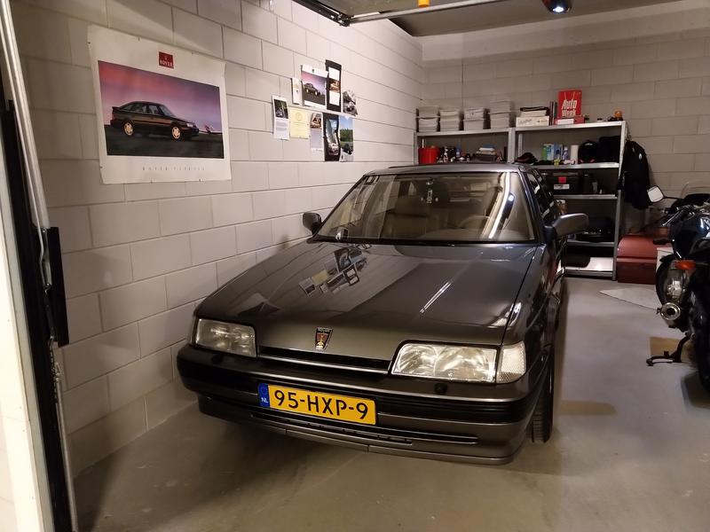

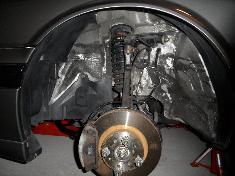

Ook gelijk mijn Rover 827 Vitesse klaargemaakt voor de winter. Eerst netjes op temperatuur gereden:
Vol getankt (V-Power) en met een additief om te zorgen dat de benzine goed blijft. Hierna de auto grondig gewassen en de banden op 3 bar gezet.
Hierna veilig in de box gezet, de accu er uit en geschorst tot volgend jaar.
Welterusten :D:

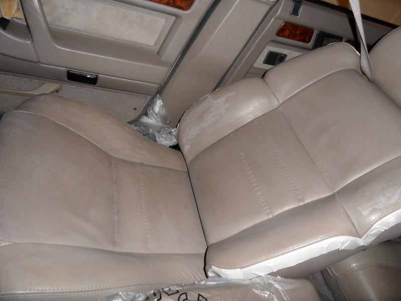

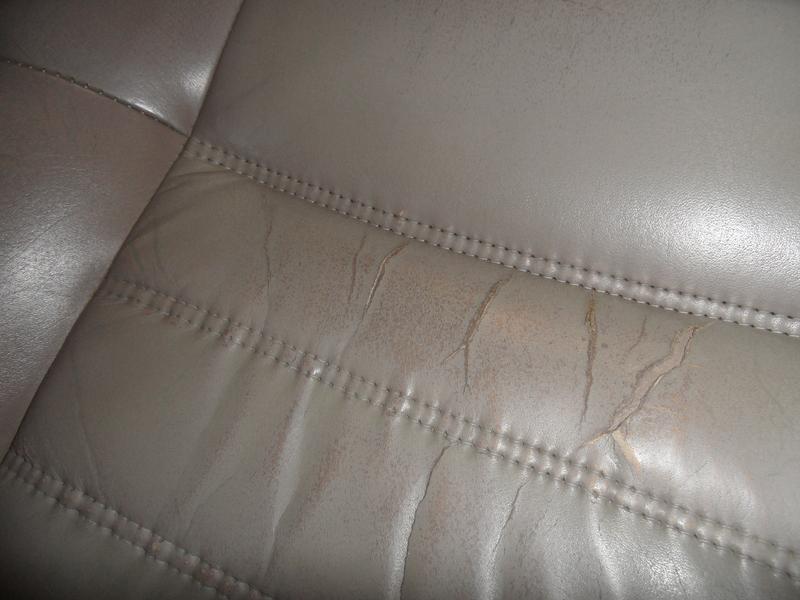

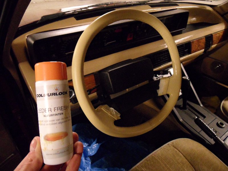

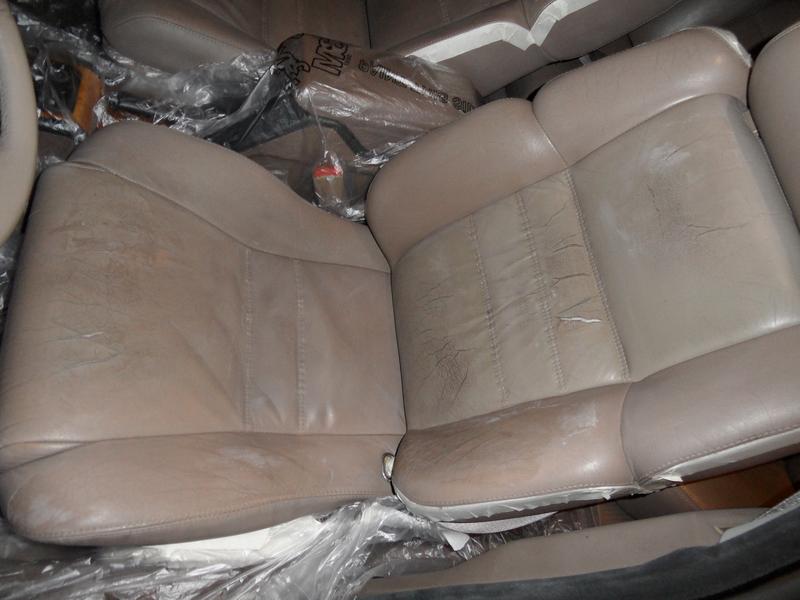

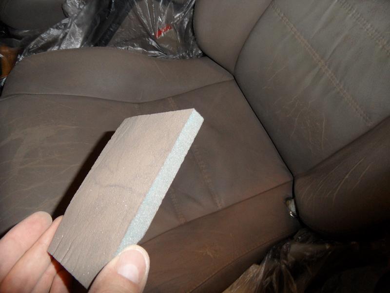

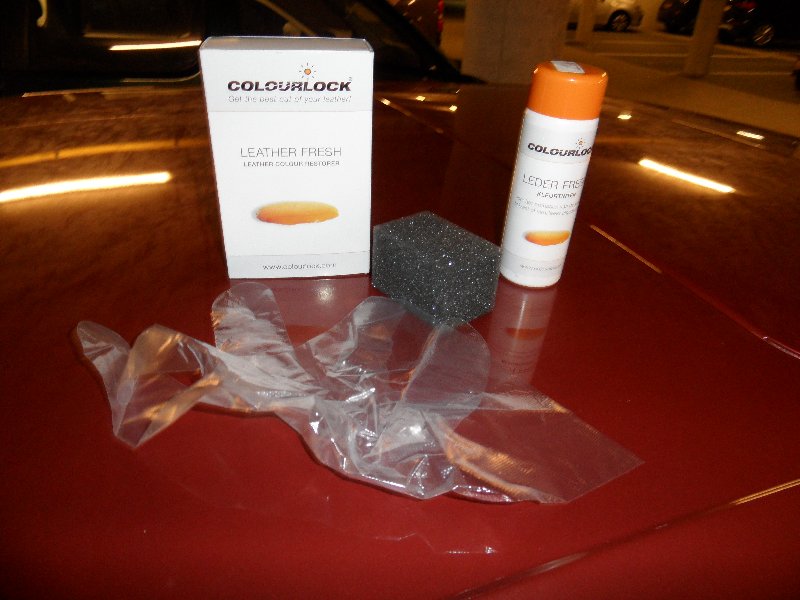

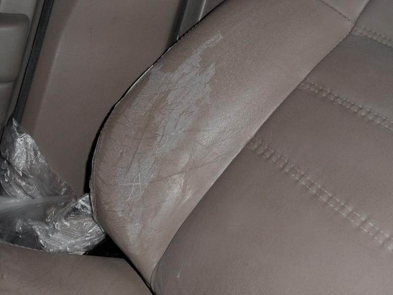

Zoals eerder aangegeven, ik wilde het leer van de voorstoelen van mijn 827 Vitesse eens onder handen nemen. Eerst maar eens één en ander gekocht. Ik heb contact gezocht met hetzelfde bedrijf dat de matten heeft gemaakt. Behulpzaam als altijd verwees Bentons Bekleding mij door naar een ander bedrijf genaamd Colourlock. Deze gehele set (behalve het potje plamuur links) kreeg ik binnen nadat ik een stuk Skai had opgestuurd voor de correcte kleur.
Zo zag het leer er uit.
Bestuurdersstoel:
Eerst maar eens goed schoonmaken. Eerst begonnen met een milde reiniger. Mij is verteld altijd van mild naar agressief te werken.
Tijdens het reinigen kwam ik nog een scheurtje tegen. Deze met een stuk Skai er achter dicht gelijmd en uiteraard verder gekeken of er meer scheurtjes waren. Ook heb ik de eerder gerepareerde scheuren nogmaals goed gelijmd voor de zekerheid.
Hierna heb ik het leer geschuurd om het zo glad mogelijk te maken en oude verf weg te halen/op te ruwen.
Toen wat agressiever gaan reinigen om te zorgen dat er geen vet achter blijft.
Na deze stap zag je echt dat een hoop plekken versleten waren. Vooral de bestuurdersstoel (begrijpelijk).
Zij wang rugleuning bestuurdersstoel:
Toen gaan plamuren. Dat witte spateltje is een plastic mesje wat ik heb geknipt en heb geschuurd.
Bestuurdersstoel:
Rugleuning bestuurdersstoel:
Bijrijdersstoel:
Om de plamuur uit te laten harden heb ik gebruik gemaakt van een haardroger.
Toen was het tijd voor de verf:
Op maat gemaakt:
Bestuurdersstoel:
Bijrijdersstoel:
Delen waar ik nog niet tevreden over was heb ik licht opgeschuurd en met andere plamuur, dat ook in mijn leer kleur gemaakt was, bijgewerkt. Hierna uiteraard nieuwe laag verf over de kleur plamuur heen.
Er zijn iets van 7 lagen verf over elke stoel gegaan.

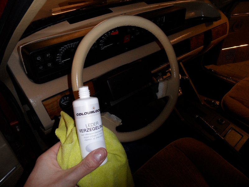

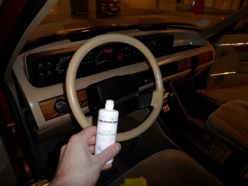

Ik heb mijn lederen stuurwiel een jaar of zeven geleden al eens geverfd maar dat was toch wel weer toe aan een opfrisbeurt. Ik had nog wat verf over en heb hierom mijn stuur ook opgefrist. Het lijkt nog netjes maar als je dichterbij kijkt was de slijtage goed zichtbaar.
Zelfs een scheurtje:
Afplakken, schuren en ontvetten:
De slechtste plekken, waaronder de scheur, geplamuurd.
Hierna heb ik leer verzegeling aangebracht op de beide voorstoelen en het stuurwiel. Dit is om ervoor te zorgen dat het de verf goed beschermd is. Zie het als blanke lak.
Bestuurdersstoel:
Bijrijdersstoel:
En het stuur:
De laatste stap was leder verzorging.
Bestuurdersstoel:
Bijrijdersstoel:
Het eindresultaat:
Zitting bestuurdersstoel:
Zitting bijrijdersstoel:
Stuur is nu ook in betere kleur dan voorheen. Toen ik hem 7 jaar geleden had geverfd was de rand te licht.
Scheurtje is weg:
In de dagen erna heb ik de Rover met de fohn vanbinnen verwarmt om het opdrogen en goed uitharden beter te laten verlopen.
Al met al, best weer fris zo:
Een professioneel bedrijf had zeer waarschijnlijk delen van het leer vervangen en een beter resultaat gehad. Maar ik heb het erg leuk gevonden dit te doen.
Nu hopen dat het ook goed blijft zitten. Ik heb mijn best gedaan! :)

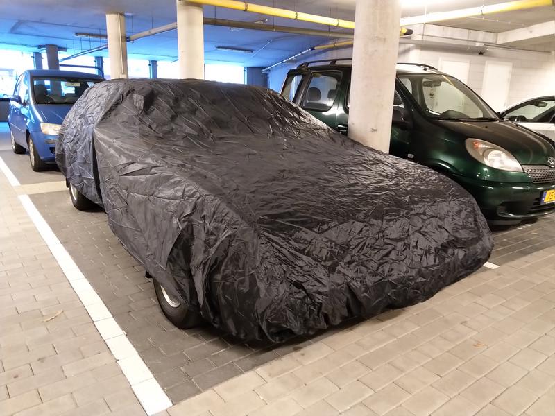

* Wat is de overweging om de auto's ook in de overdekte stalling onder een hoes te doen? Ben je niet bang dat de hoes voor de Vanden Plas de lak gaat bekrassen (swirls) door de wind? In zo'n open garage gaat het toch klapperen zou je denken. Ook is de ventilatie minder wat mogelijk tot vochtophoping leidt? Zonder hoes wordt de auto weliswaar vies, maar is denk ik het risico op schade kleiner.
* Over de colour lock producten: ik dacht dat je ofwel de verzegeling ofwel de protector zou kunnen gebruiken, waarbij de verzegeling meer een neutrale coating is voor niet-poreus leer (zoals je ook bij nieuwe auto's vindt) en de protector meer een soort conditioner voor dikker/ouder/natuurlijk leer dat soepeler gemaakt moet worden. Als je ze allebei wilt gebruiken zou je ze wellicht beter in de omgekeerde volgorde kunnen gebruiken (eerst voeden, dan beschermen)?
Even vrij vertaald wat onder andere in deze twee nuttige leervideo's wordt besproken:
Over conditioners en sealants:
https://www.youtube.com/watch?v=BlUcG34Htbs
Over colourlock producten, vanaf ca. 2:49:
https://www.youtube.com/watch?v=W6NVB57646I

* Ik heb de Rover onder een hoes staan omdat het een nieuwbouw complex is waar tot een kleine maand geleden nog gebouwd werd. Er is nog veel stof. De hoes van de Vanden Plas is idd van het type wat krassen kan veroorzaken. Hierom heb ik oude bed lakens tussen de auto en de blauwe hoes gedaan. Vocht is nooit een probleem in de box en garage. Ventilatie is dik in orde.
*Op de flesjes en bijschrift, geleverd door Colourlock, stonden de stappen die ik gevolgd heb. Eerst sealer en dan voeding. Bij het spuiten van een auto zet je na de kleur lak hem eerst in de blanke lak voordat je hem in de wax zet. Zo heb ik het begrepen. Daarnaast was het leer niet zo zeer slecht gevoed maar juist te vet waardoor er een hardnekkige laag zat op het leer. Jarenlang invetten (ook door de vorige eigenaar) en bakken in de zon moest ik flink boenen het weg te krijgen. Het leer was na grondig schoon maken al erg opgeknapt. Overigens heeft de kleur lak ook een voedende werking zag ik. Waar het leer voorheen strak gespannen stond lijkt het het nu weer soepel. Deze sealer moet een vetvrije basis hebben om te hechten.

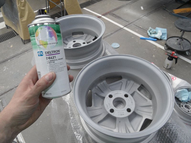

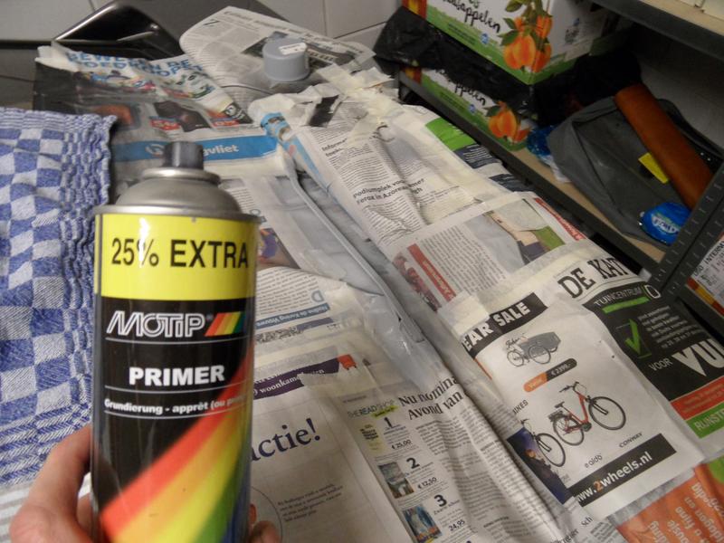

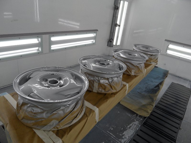

Nog wat puntjes op de spreekwoordelijke i gezet. Een jaar of zeven geleden toen ik nog in Capelle aan den IJssel woonde hadden vandalen meerdere auto's beschadigd waaronder, helaas, mijn 827 Vitesse. Ze hadden mijn achterspoiler beschadigd die toen is vervangen voor een gloednieuwe. Allemaal netjes maar door dit alles was er op de koets (bedekt door de spoiler wanneer de achterklep dicht zit) een beschadiging gekomen. Dit had ik toen gespoten met de kunde die ik toen had en was prima maar het kon veel netter. Dit dus aangepakt.
Zo was het:
Het is winter dus voor betere verneveling de verf, voor elke klus, even in een emmer warm water:
Primer het afgeplakt zodat er geen scherpe rand ontstaat dit keer :) :
Kleurlak. Geschuurd en toen een groter gebied afgeplakt en de verf er op geneveld:
Na weer een groter gebied af te plakken uiteraard de blanke lak aangebracht:
Nog steeds zichtbaar maar dat ziet er beter uit vind ik:

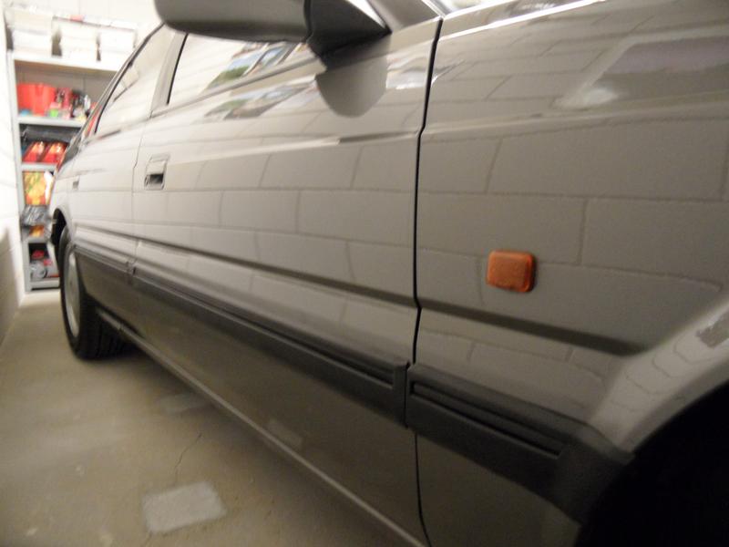

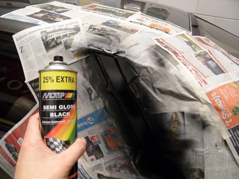

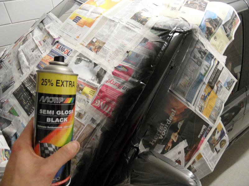

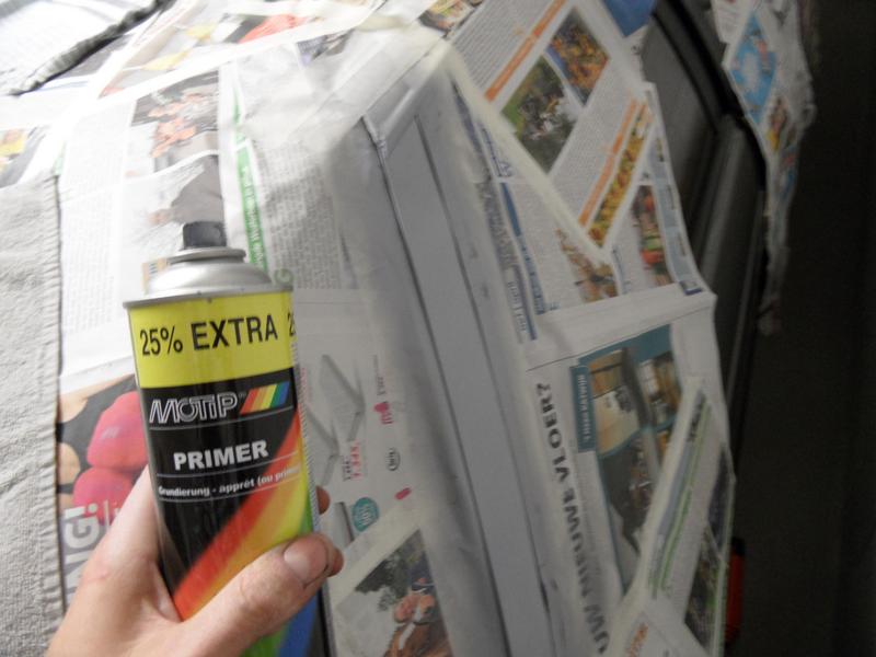

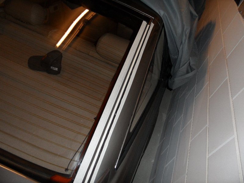

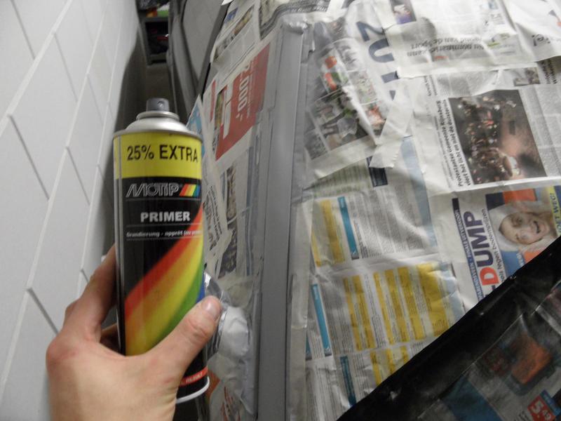

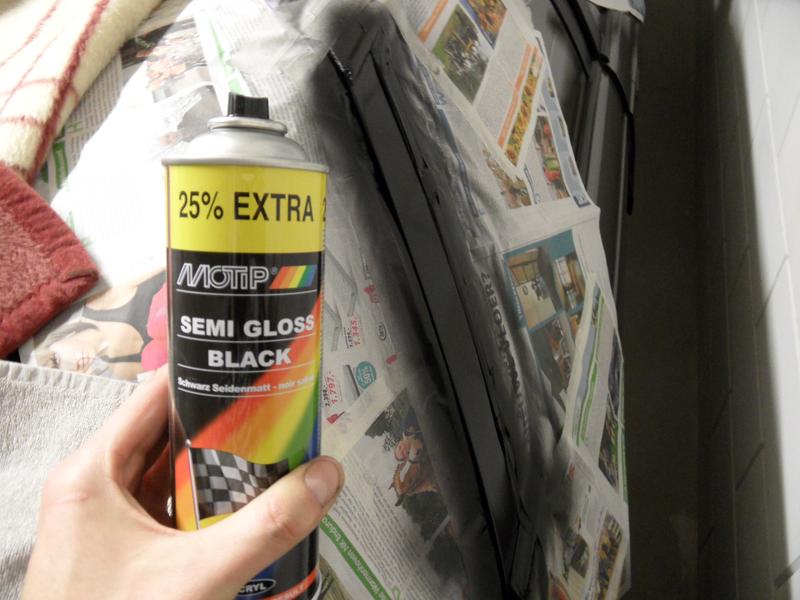

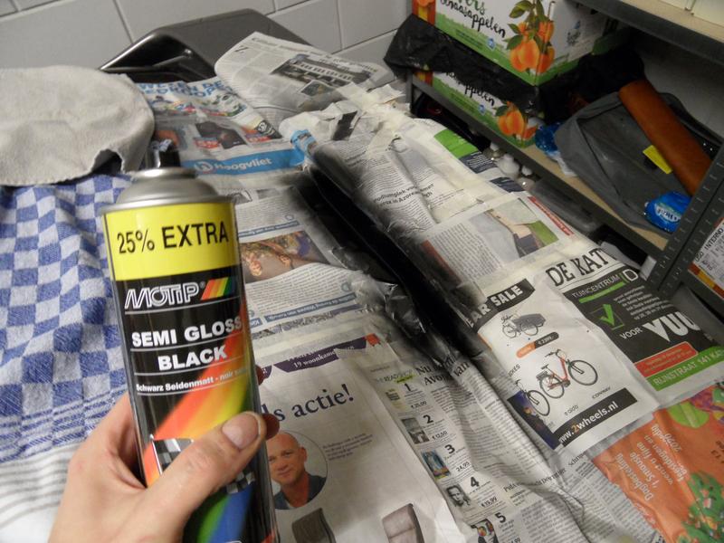

Volgende klus. Jaren terug heb ik de A en C stijlen van de deuren opnieuw gespoten. Echter heb ik toen niet veel weg geschuurd van de oude verf laag, geen primer gebruikt en matt zwart gebruikt in plaats van zijdeglans zwart. Het resultaat was nog steeds prima voor een oude auto maar ik begon me toch te ergeren omdat ik er achter kwam dat ze eigenlijk een zijdeglans moesten hebben in plaats van matt en omdat ik geen primer had gebruikt begon het de strijd tegen de tijd te verliezen. Goede spullen in huis en knutselen maar.
Toen ik de vorige keer had gespoten had ik door mijn onkunde druipers in de verf. Deze kon ik mooi weg schuren zodat het een glad begin was. Dit heb ik gedaan bij alle A en C stijlen uiteraard.
Primer:
Zijdeglans. Nu zonder druipers zoals de vorige keer dankzij tips van mijn collegas. :)
Andere kant primer:

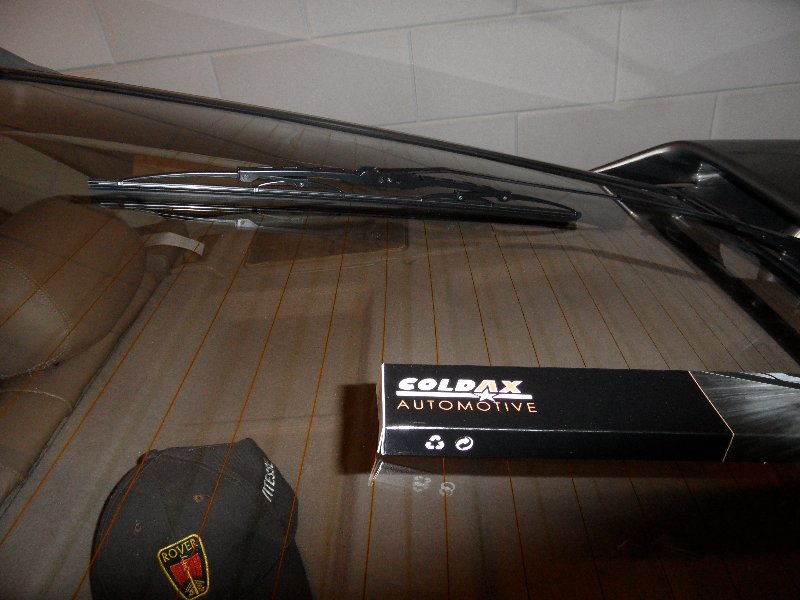

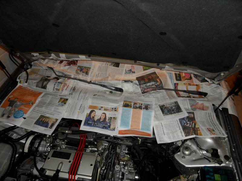

Ik was toch lekker bezig dus ook gelijk maar de armen van de ruitenwissers mooi gemaakt. Nee ik heb idd de armen er niet afgehaald.
Toen de voorruit vervangen werd zag ik vaklui worstelen en vechten om ze er af te krijgen. Aangezien ik nog geen volledig vakman ben de veilige weg gekozen en alles afgeplakt.
Geschuurd:
Primer:
Zijdeglans:
Tja, als de voorste ruitenwissers weer netjes zijn dan......... ;)
Geschuurd en daarna primer:

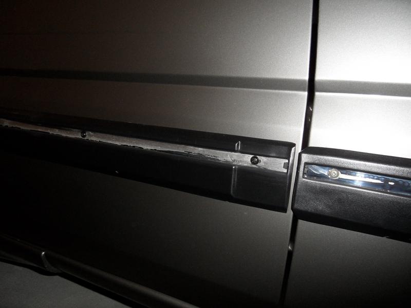

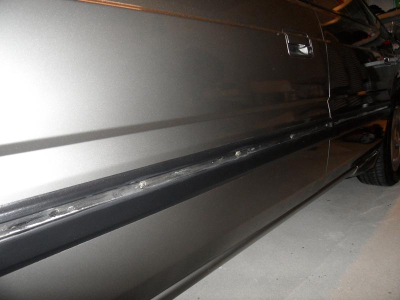

Volgende klusje. De zij/stootlijsten van de 800 zijn van kunststof maar daarin zitten RVS lijstjes die bij de Sterling uitvoering kaal RVS zijn, een 2.0 Si rood
en bij de 827 Vitesse zwart horen te zijn. Die van de bestuurdersdeur heb ik in het verleden al eens geschuurd, primer er op en toen matt zwart maar je moet,
blijkbaar, voor RVS een speciale primer hebben. Hierom werd mijn werk al snel weer lelijk dus dat maar eens grondig aangepakt.
Eerst alles schoon gemaakt en geschuurd:
Toen werd er een ets primer aangebracht. Dit heeft een meer doordringend vermogen ten aanzien van een goede hechting.
Toen matt zwart:
En toen voor een duurzaam resultaat; zijdeglans blanke lak. Ook omdat de strips een zijdeglans moeten hebben.
Het nette resultaat van de strips is dankzij mijn collega. :)
Voordat ik de vers geverfde strips op hun plek ging drukken heb ik eerst alle schroeven die de kunststof strip op de auto houden er uitgehaald, de roestige vervangen voor nieuwe, de goot uitgezogen en ontvet en tot slot het schroefdraad van elke schroef met tectyl ingesmeerd zodat het plaatwerk niet kan gaan roesten.
Na nogmaals ontvetten heb ik primer (doekje) aangebracht voor de lijm en hierna de lijm aangebracht.
Resultaat:
Op naar het volgende klusje! :D :LOL:
Aandacht voor detail: niet meer normaal
Krantenpapier en afplaktape: enkele vierkante km
Eindresultaat: priceless

Gisteren heb ik een klein klusje aan de SD1 enigszins en tijdelijk aangepakt. Net als bij de 800 heeft de SD1 ook last van hangende hemel bekleding bij hogere leeftijd.
Het begon eerst klein maar in korte tijd zakte het sneller. Toen ik laatst even ging zitten in de auto om te genieten en ik in de achteruitkijkspiegel keek, zag ik dat ik niet meer naar achteren kon zien vanwege de hangende stof. Dat kan echt niet natuurlijk maar grappig vond ik het wel. :)
Als tijdelijke oplossing heb ik er hiervoor bedoelde plugjes in gedraaid.
Voor:
Na:
Voor:
Na:
De hemel bekleding ga ik uiteraard aanpakken want dit is niet netjes maar voorlopig kan ik iig rijden met de auto als het voorjaar begint. :)
Prima oplossing toch? ;) Mazzel wel dat de SD1 een grote achterklep heeft, dan is de hemel eruit halen niet heel veel werk. Met mijn 75 was dat nog flink wat manoeuvreren om die eruit te krijgen door de achterdeur.

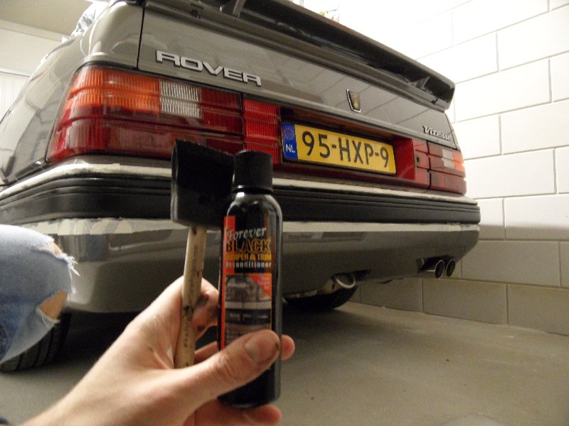

Bij de achterruit zitten aan de zijkant sierlijsten met daarnaast weer zwart plastic. Dat was na jaren in de zon, slijtage en wassen etc grijs en zelfs wit uitgeslagen.
Afplakken:
Hier zag je het goed!
Na ontvetten ''forever black'' aangebracht. Dit is een kleur houdende pasta wat intrekt in plastic trim:

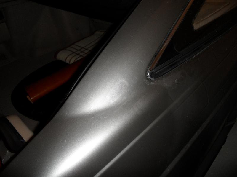

Aan de linkerkant van de auto was bij de achterbumper op de zwarte stootrand ook slijtage te zien:
Hierop de hele stootrand van de achterbumper gedaan:

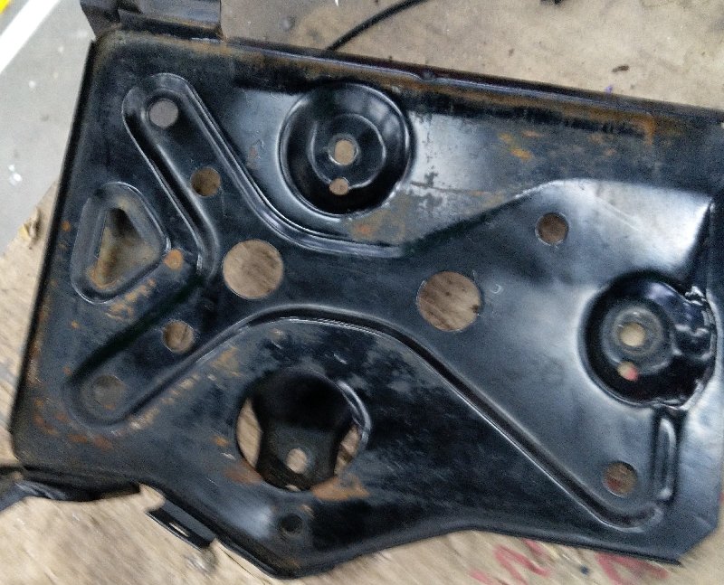

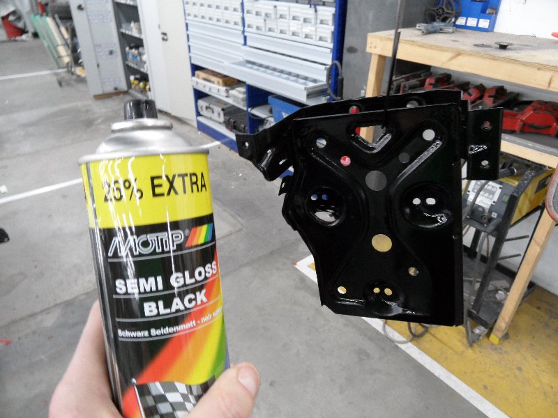

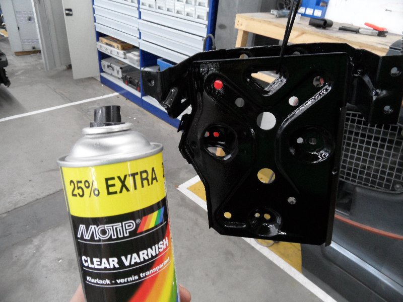

Nog een klusje was de accu bak. Zoals bij elke auto op leeftijd ging die roesten:
Helemaal kaal gemaakt en ontroest:
Zink spray:
Primer:
Satijn zwart:
Beetje blanke lak:
Voordat ik de accu steun terug ging plaatsen eerst alles schoon gemaakt en in de was gezet. Ook holtes en schroefdraden in de tectyl gezet. Naden van de accu bak in de heldere tectyl gezet. :)
Alles weer op zijn plaats:

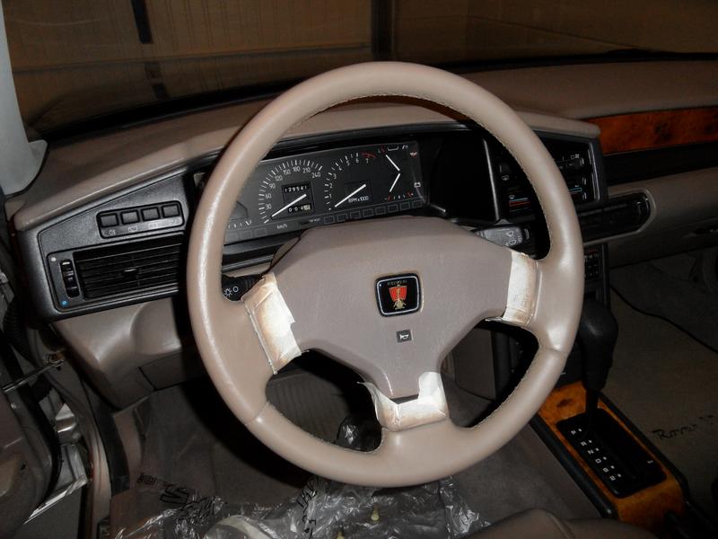

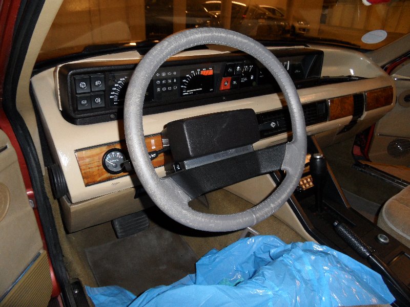

Ik heb het stuur in de goede kleur geverfd. Toen ik de 3500 VDP ging halen in Zwitserland was het originele stuur erg versleten en dat heb ik toen met behulp van de vrienden in Zwitserland vervangen voor een goed maar grijs stuur. Beige is vrij zeldzaam dus ik had geen keus.
Maar ik heb contact gezocht met Colourlock en die konden een kleur mengen die erg dicht in de buurt kwam. Hierop het stuur geschuurd en ontvet.
De set die ik kreeg van het bedrijf:
Meerdere lagen aangebracht met goed resultaat:
Na een dag of wat drogen heb ik de leder verzegeling aangebracht.
Gevolgd door de leder protector een dag later:
Hierna het interieur goed schoon gemaakt en is het weer een fris geheel! Zeker niet perfect hoor maar ik ben erg blij met het resultaat!

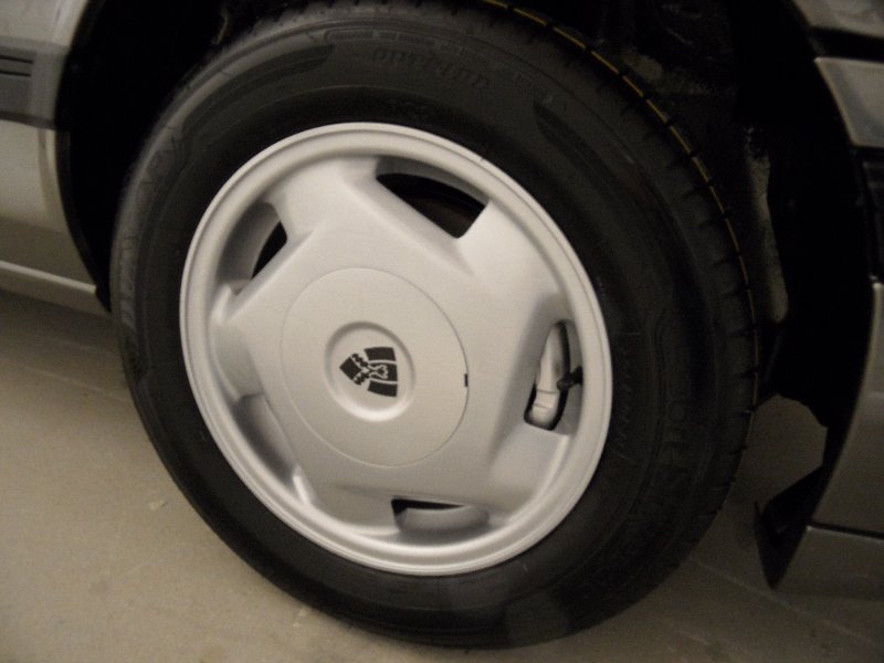

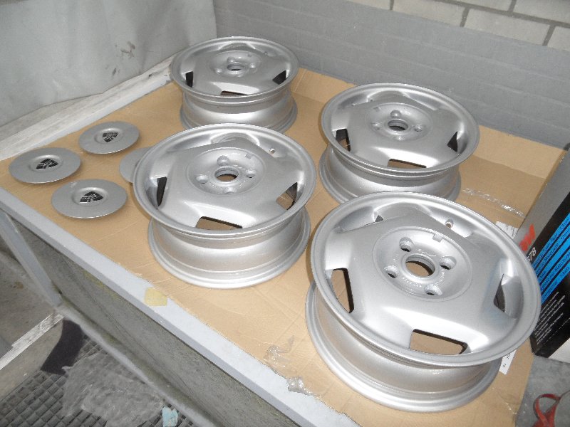

Het profiel van mijn oude banden was nog netjes maar ze waren al op leeftijd. Daarnaast was het ook een mooi excuus om iets aan te pakken wat ik al jaren wilde doen. De velgen opknappen. Auto op steunen en aan de gang!
In een vorige post had ik mijn banden laten balanceren maar toen ik dat deed vertelde een monteur daar dat hij vermoede dat een velg krom was. Je zag op de draaibank dat het wiel (velg + band) een kromming had. Lastig te zien met de band er op of het de band is of de velg. Hoe dan ook, ik heb de oude banden er op mijn werk afgehaald en alle velgen meegenomen naar een bedrijf wat ze zou kunnen richten.
De man vertelde me dat de velg helemaal niet zo slecht was en dat het waarschijnlijk lag aan harde lijm resten op de naaf waardoor hij op de bank niet goed zat. Maar ik was niet helemaal voor niks gekomen want bij twee velgen zag hij wel minimale foutjes die er uit gericht konden worden. Hij vroeg of ik dit wel wilde aangezien het erg klein was. Omdat ik er toch was en ik ze weer top wilde hebben heb ik die twee velgen wel laten richten.

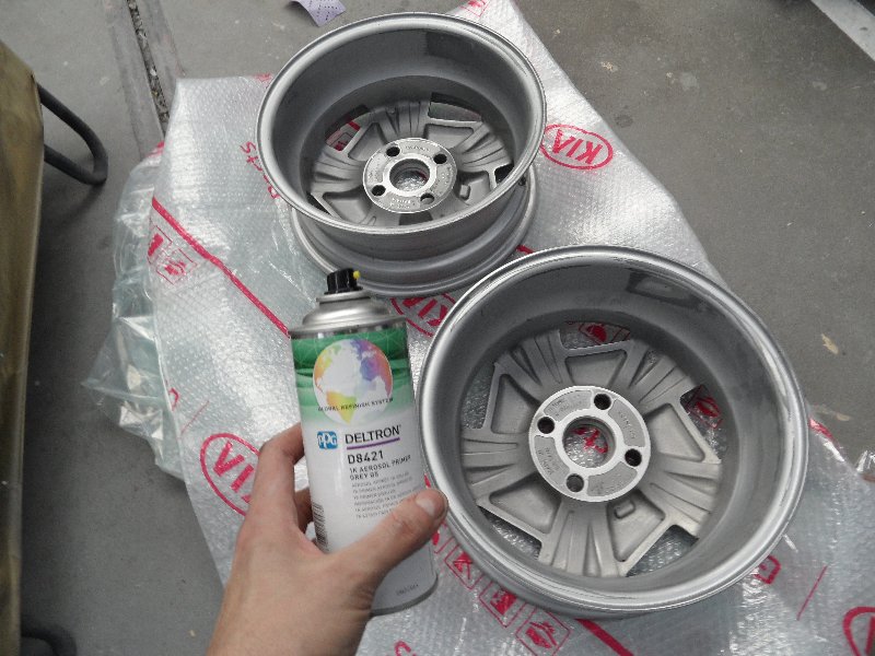

Toen kon het opknappen beginnen op mijn werk. Zo waren de velgen. Dit was wel de slechtste overigens.
Schuren maar:
Allemaal gedaan en klaar voor primer:

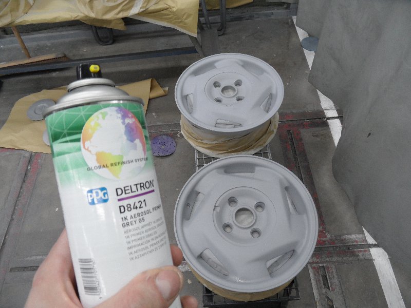

Mijn collega's vertelde me dat ik het beste kon beginnen met de binnenkant.
Ontvetten:
Primer:
De binnenkant van de velgen zijn gespoten door mijn collega's. Ze hebben eerst zilver gespoten en toen blanke lak.
Blanke lak:
Ook de wieldoppen moesten uiteraard meegespoten worden.
Voorbereiden:
Binnenkant van de velgen afplakken zodat ik de voorkant kon gaan aanpakken:
Primer:
Voor de voorkant heb ik Wheel Spray zilver genomen. Ik had gezien op de zaak dat ze dat op een velg van een klant hadden gebruikt. Die kleur vond ik eigenlijk heel goed overeen komen met de originele kleur van mijn Rover. Zilver met heel klein beetje blauwe gloed erin.
Eerst de wieldoppen in de Wheel Spray zilver:
Hierna de voorkant van de velgen zelf in de zilveren Wheel Spray gezet:
Toen heeft een collega alles in de blanke lak gezet:
Drie wieldoppen idd. Dit omdat de vierde eerder al was gedaan door de werkplaats chef. Omdat de emblemen best lastig in te kleuren zijn zocht hij naar de beste methode om het zwart te kleuren. Uiteindelijk was een klein kwastje met zwart het beste. Al de wieldoppen zijn door de werkplaats chef ingekleurd. Super aardig en een echt monniken werk!
Alles klaar en uitharden:

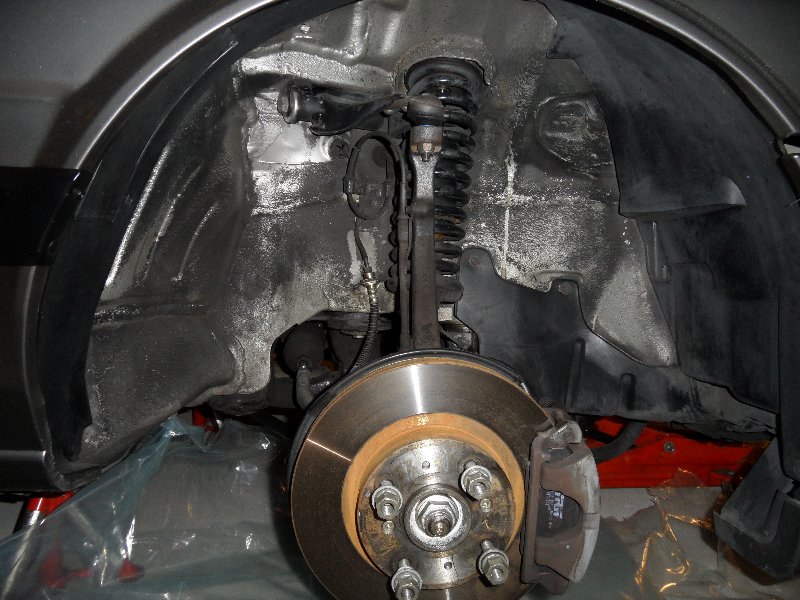

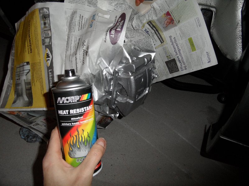

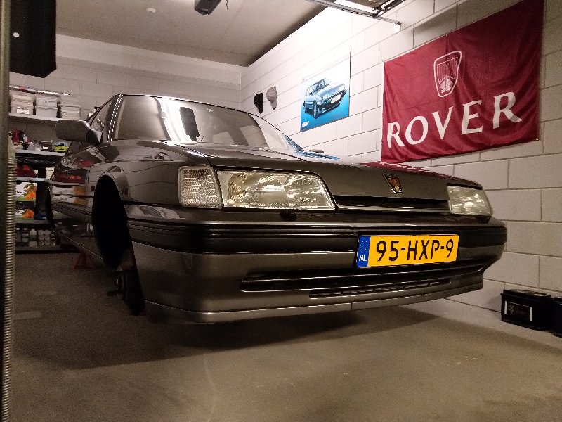

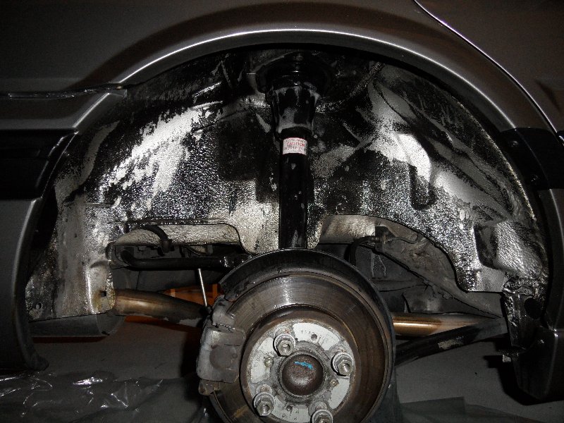

Frisse velgen met daarachter muffe remklauwen is natuurlijk jammer. Hierom eerst alle 4 de remklauwen goed gereinigd en daarna hittebestendig zilver gespoten:
Ik kon nu ook mooi toegeven aan mijn detail fetisj :p o_O met betrekking tot de wielkasten. Alle vier de wielkasten ingespoten met reiniger, en uitgesopt met autoshampoo. Hierna de zwarte delen met beschermende laag ingesmeerd.
Zoek de verschillen ;) :
RV:
RA:
LV:
LA:
Nergens in de wielkasten en naden heb ik roest gevonden! :D Naadjes van de wielkasten nog met heldere tectyl ingespoten:

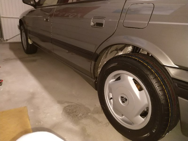

Afgelopen woensdag heb ik de banden er op gedaan op mijn werk.
Hierna heb ik ze laten balanceren bij een bevriend bedrijf. Duidelijk aangegeven dat ik de gewichten liever niet aan de buitenkant wilde hebben maar aan de binnenkant. Maar, ook niet aan de binnenkant waar de voorste remklauwen er tegenaan komen. De Vitesse heeft extra grote remschijven en remklauwen waardoor ze dicht tegen de binnenkant van de velg aan zitten (zie meerdere foto's).
Erg fijn om een nog een grote Rover te hebben om alles heen weer te rijden. :)
Klaar om op de auto te gaan:
Hatsikidee:
Dankzij advies en hulp van mijn collega's kan ik wel zeggen; Job Well done! :D

Een ding, volgens mij hoeft over zinkspray geen primer meer, dat is al een primer op zich. Het kan natuurlijk wel :D.
